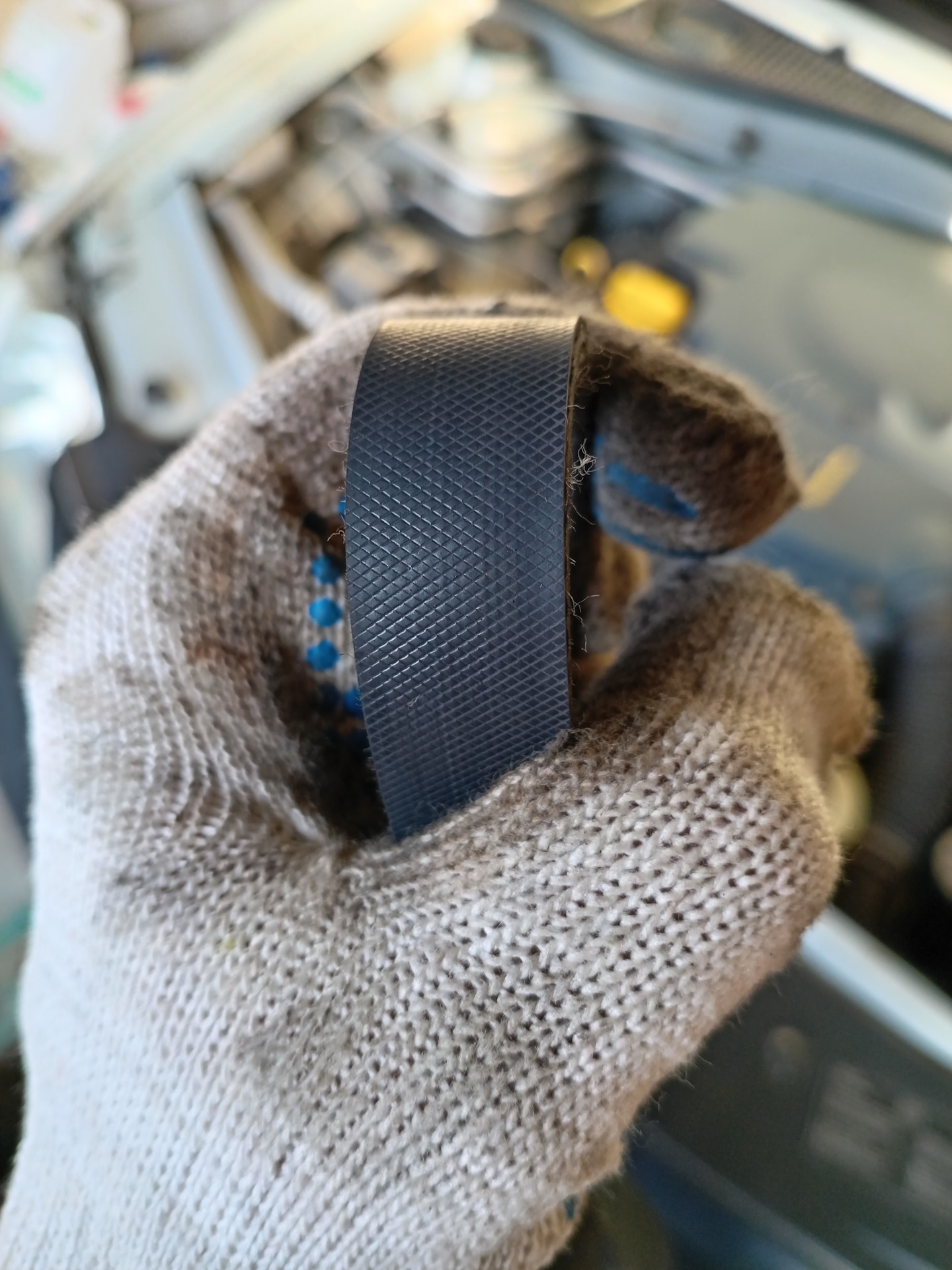

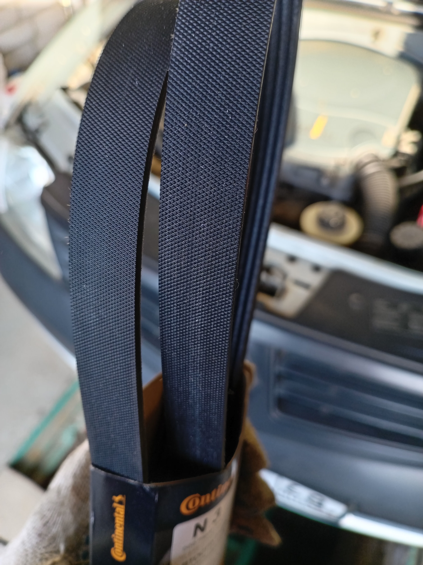

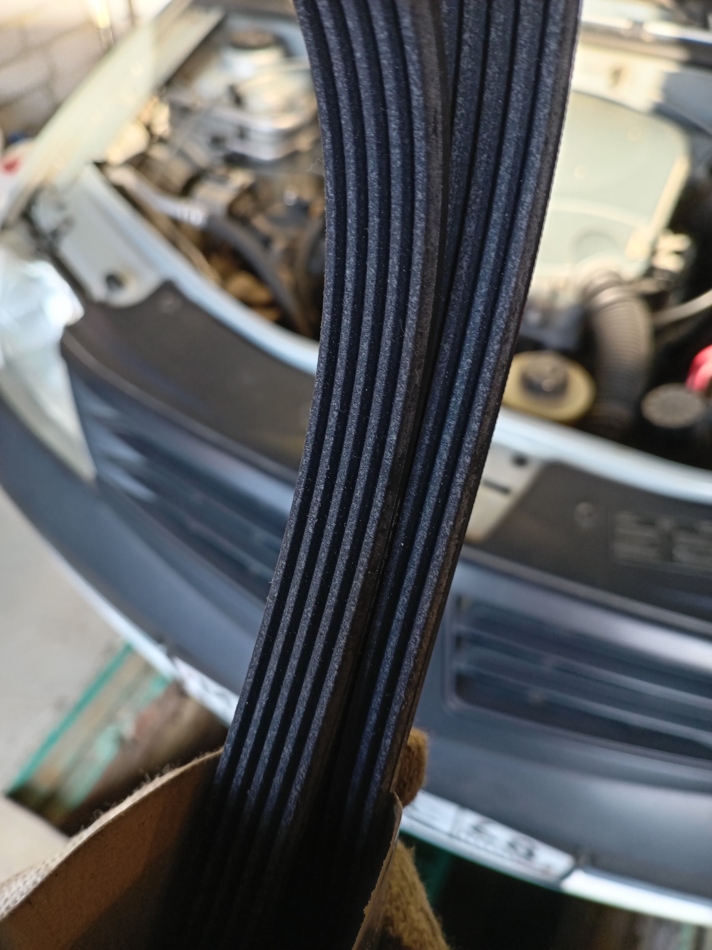

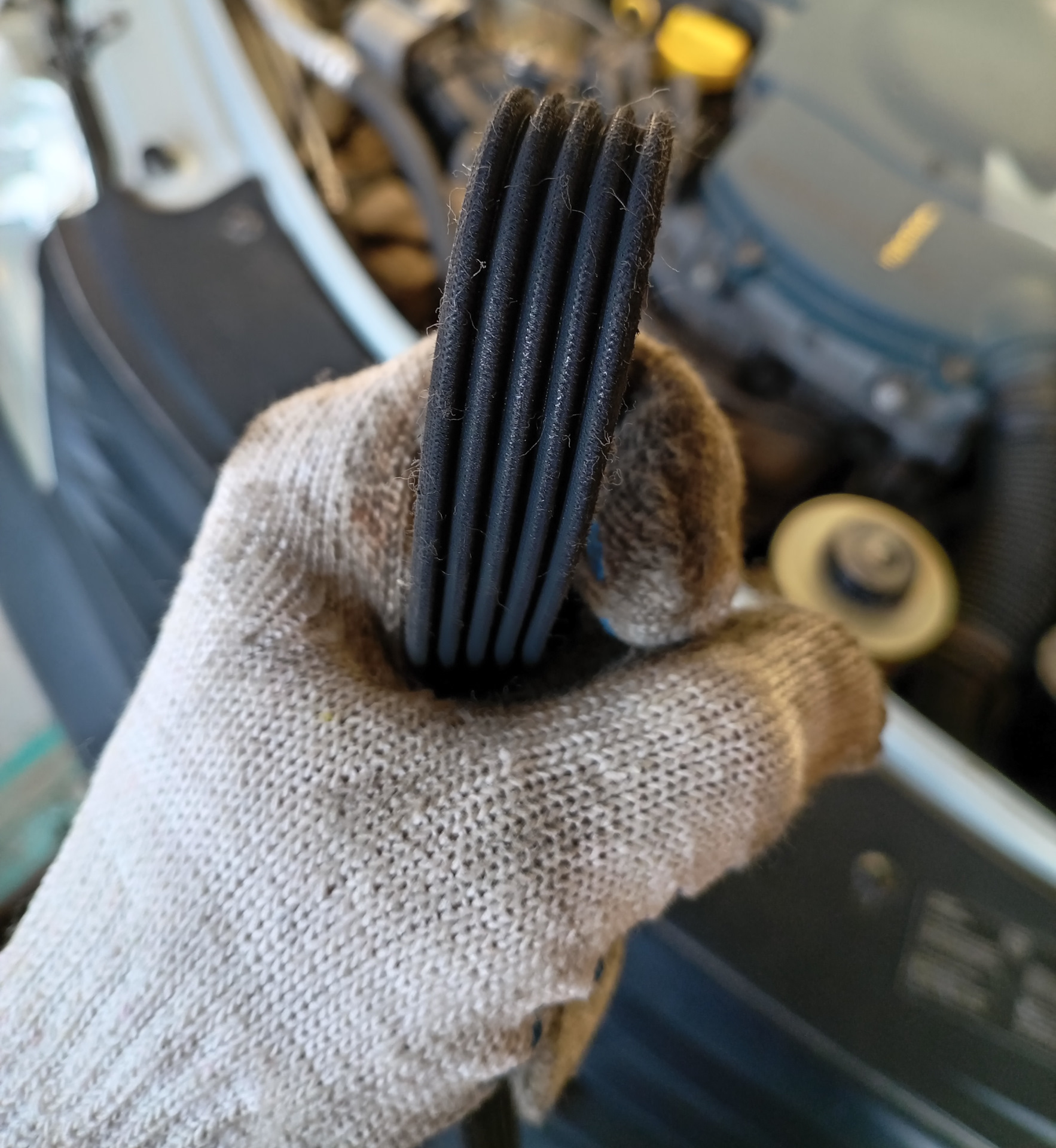

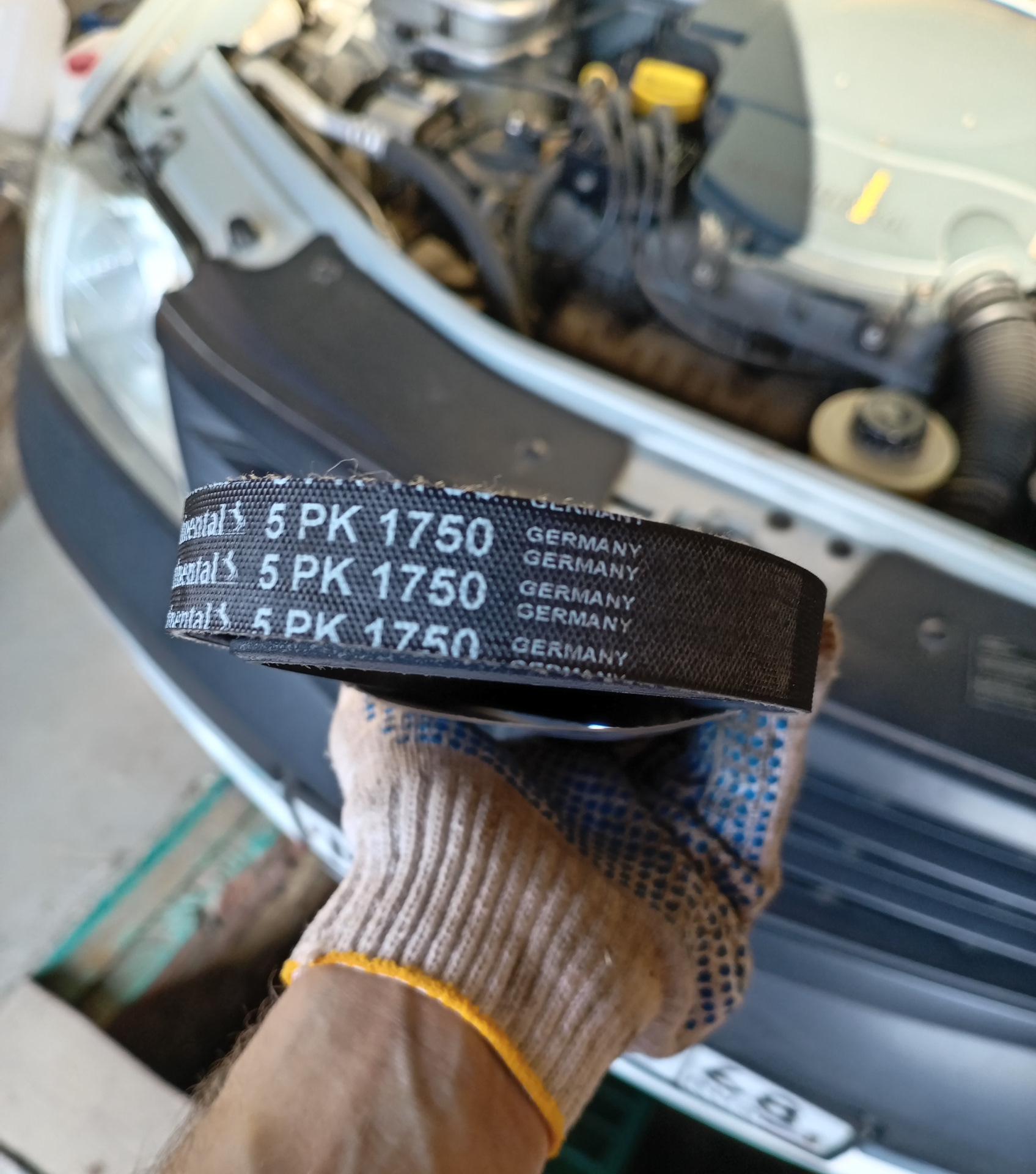

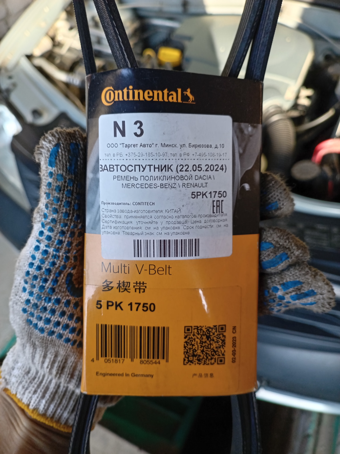

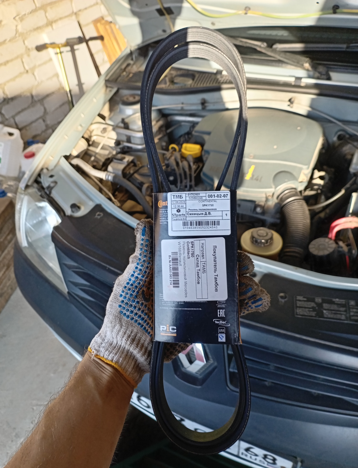

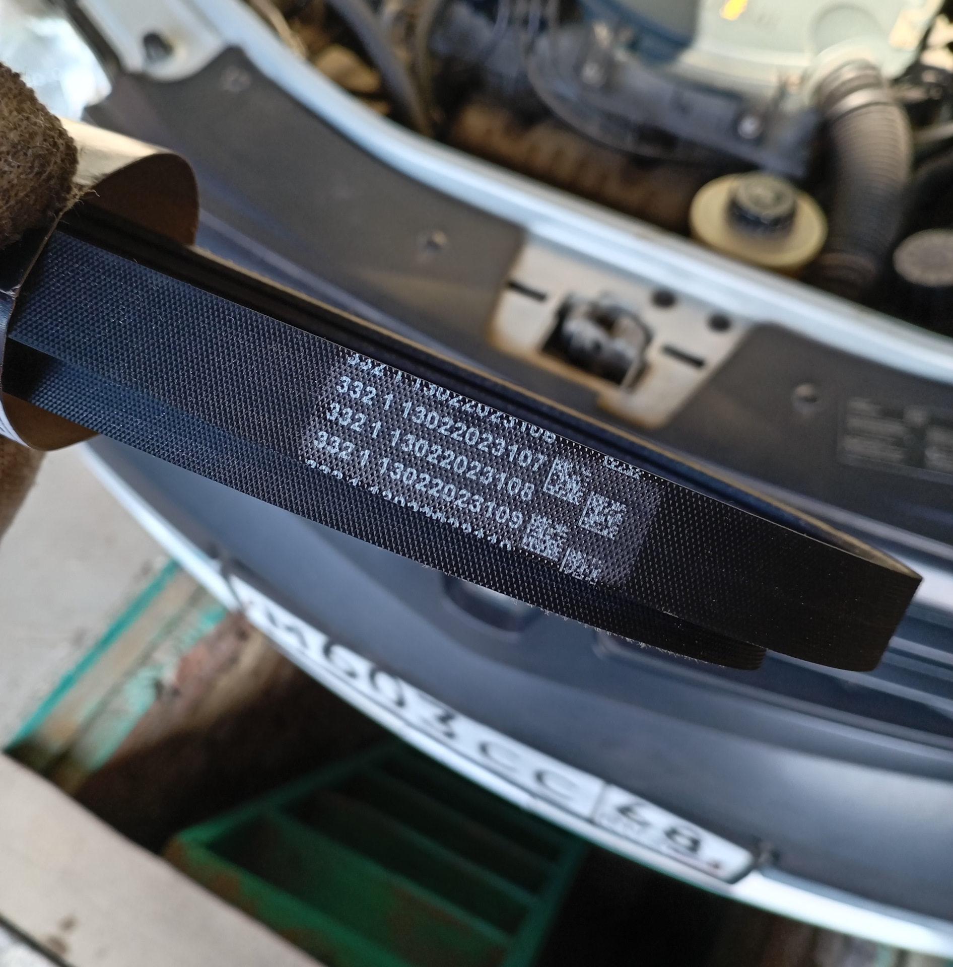

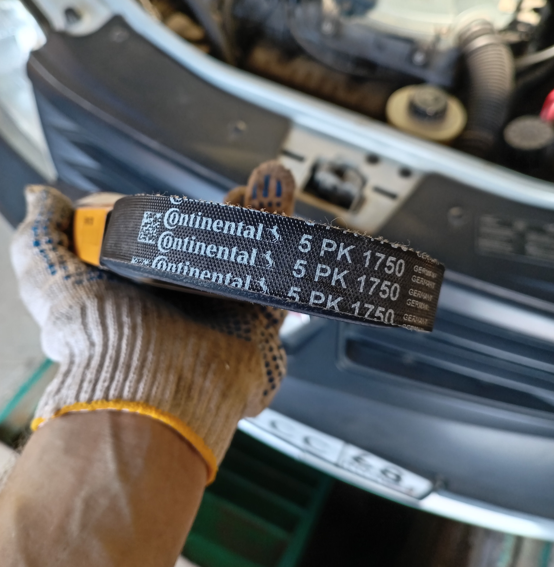

Ремень менял 5 лет назад, на пробеге 128 тыс км. Сейчас пробег 184 тыс км. Нехитрый математический прием дает нам понять, что пробег установленного ремня BOSCH 5PK1750 артикул 1987946045 составляет 56 тыс км. Пора уже поменять. Купил для замены ремень Continental (5 PK 1750) за 1600 рублей.

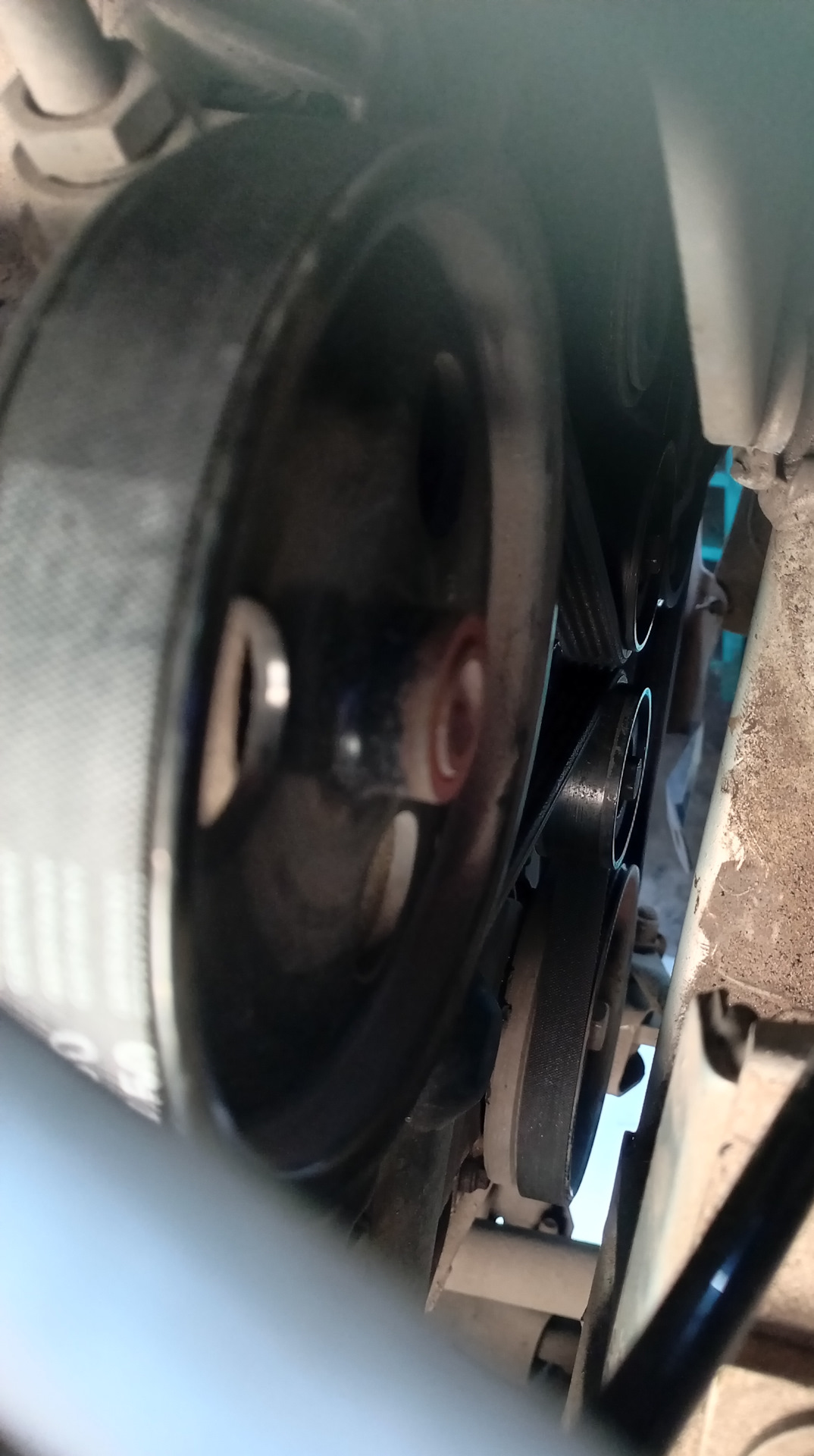

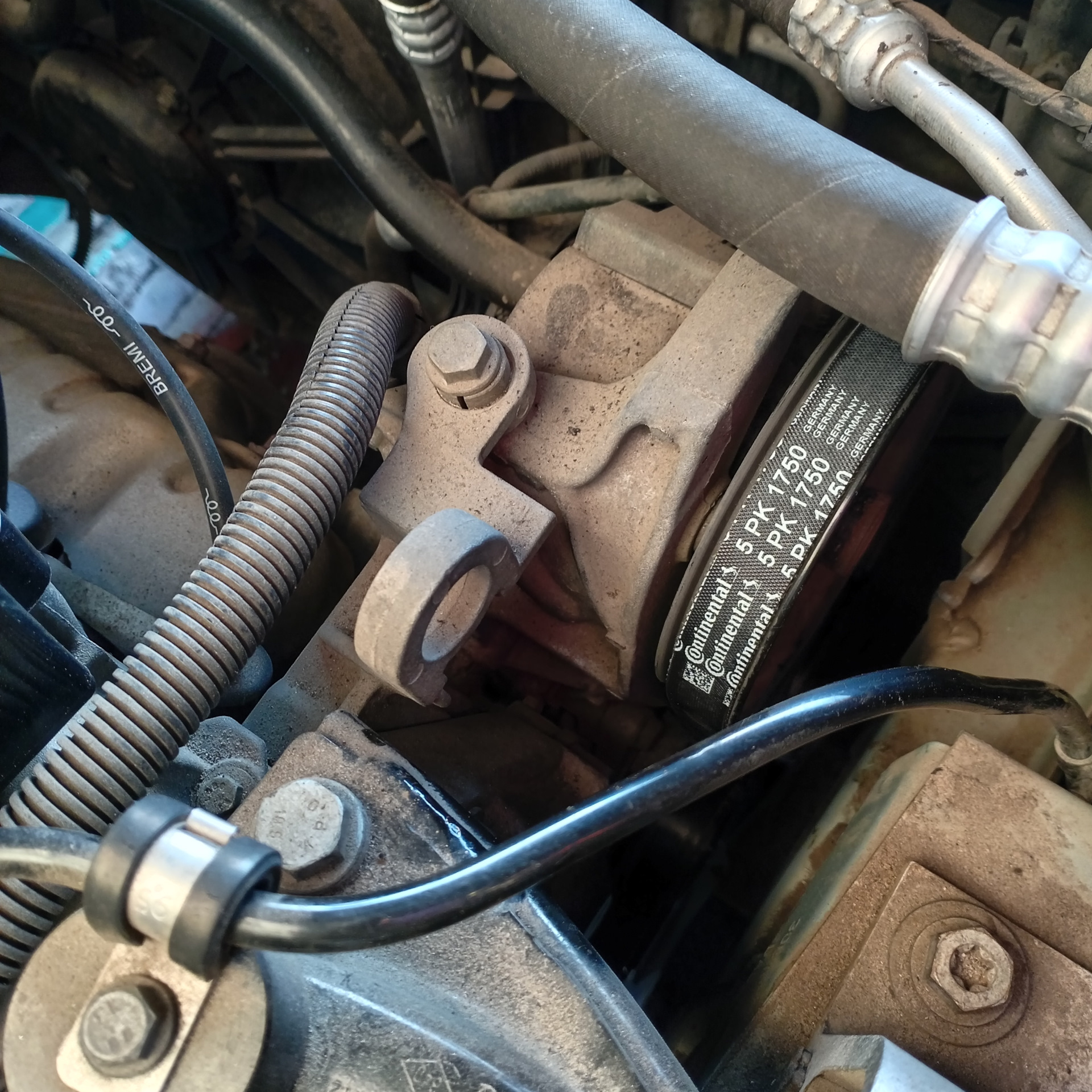

Заменил с ямы легко, даже не откручивал правое колесо. Только отогнул вниз пыльник. У кого стоит такой же ремень и такая же модификация как и у меня (гур+кондиционер) — оставляем свободную внутреннюю канавку на шкивах!

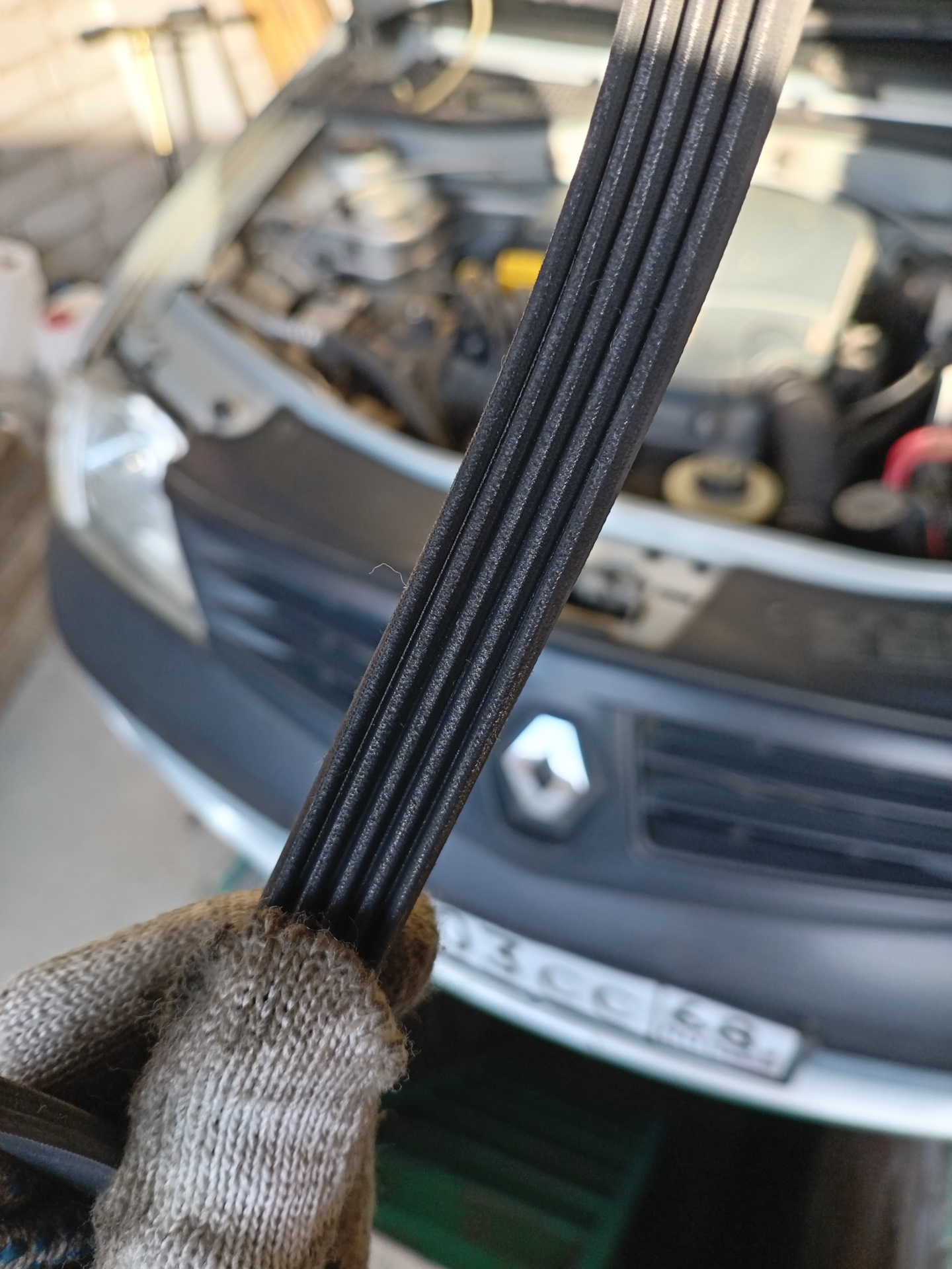

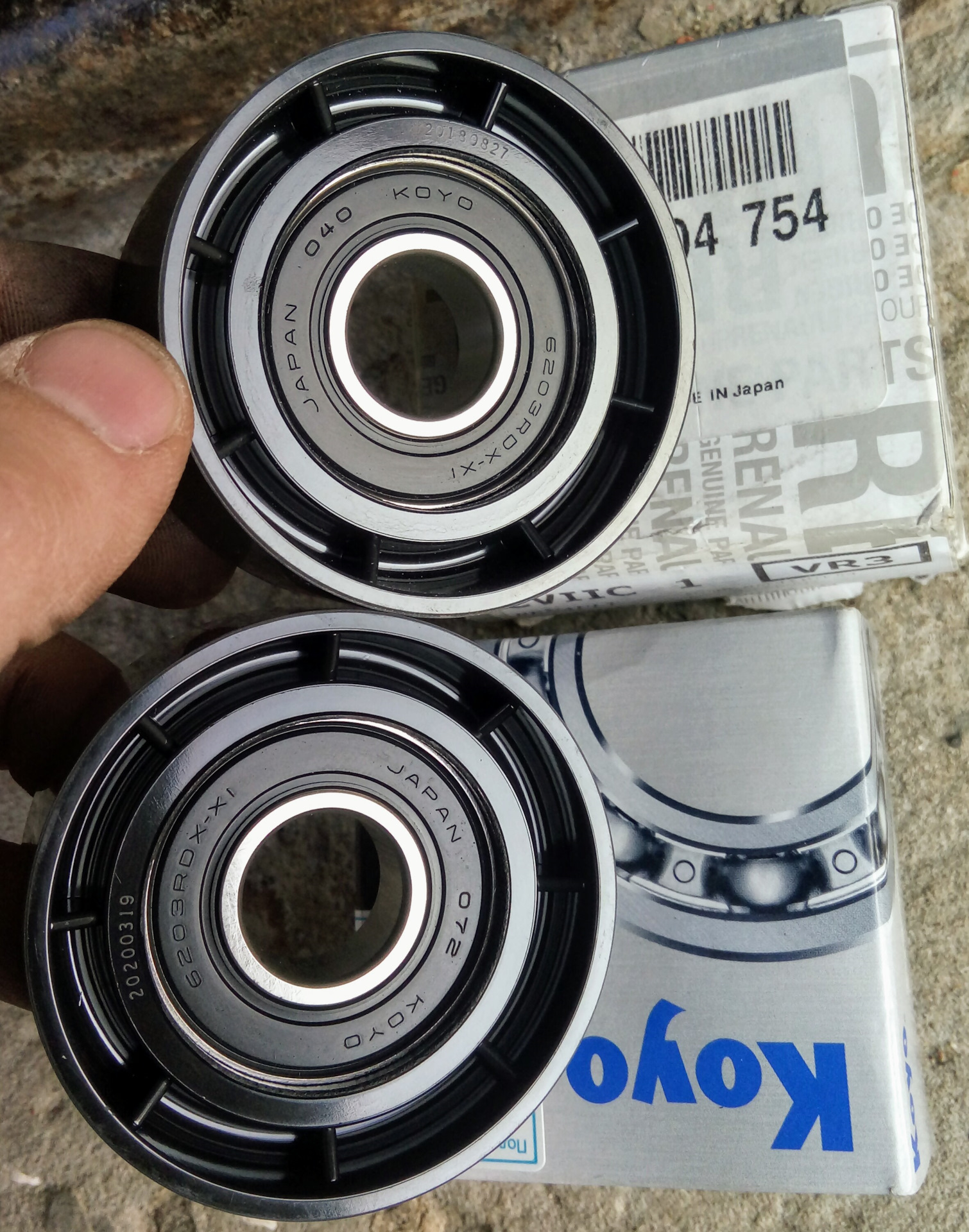

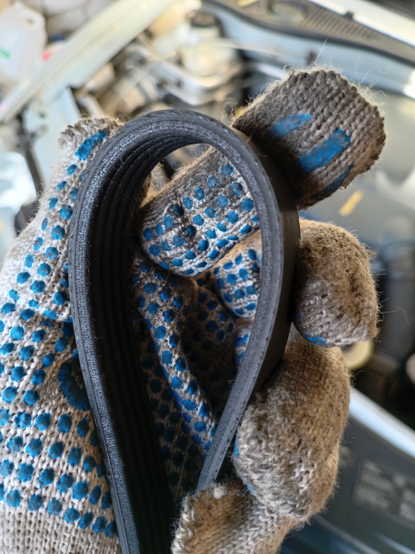

Старый ремень на вид в отличном состоянии, даже микротрещин нет ни на одной стороне. Попробовал ролики, которые я тоже менял тогда вместе с ремнем — отличные, люфта нет, вращаются очень хорошо. Посмотрим, как покажет себя Continental.

Стоит оригинальный реношный, имеются небольшие микротрещины на наружной поверхности, менять сразу? И при пуске двигателя есть еле заметное попискивание, как узнать что это он именно?
Если есть микротрещины — обязательно менять и желательно не тянуть с этим. Заодно и ролики проверить.
А как ролики проверить на двигателе, на выработку и люфт?
Да, на люфт и выработку. Можно их снять, это быстро. И уже в руках покрутить.
а не дадите ссылку где прочитать про ролики?
всегда пожалуйста www.drive2.ru/l/571033014226649586/
