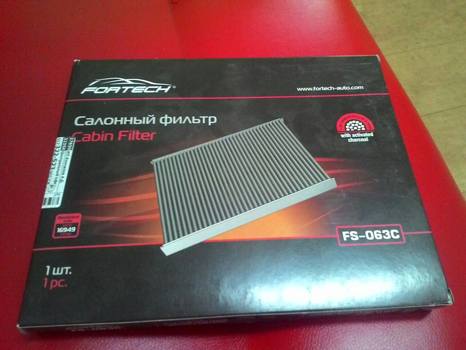

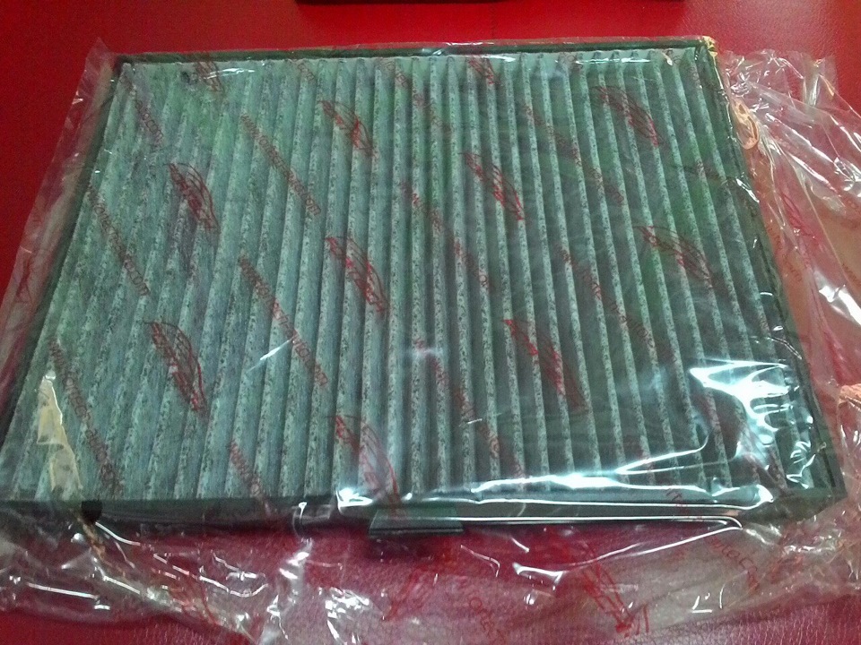

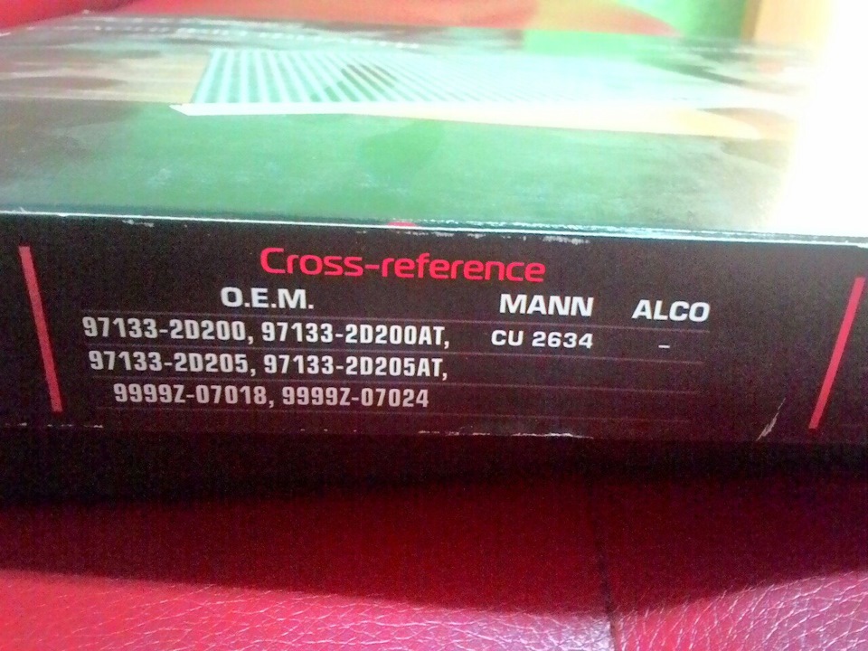

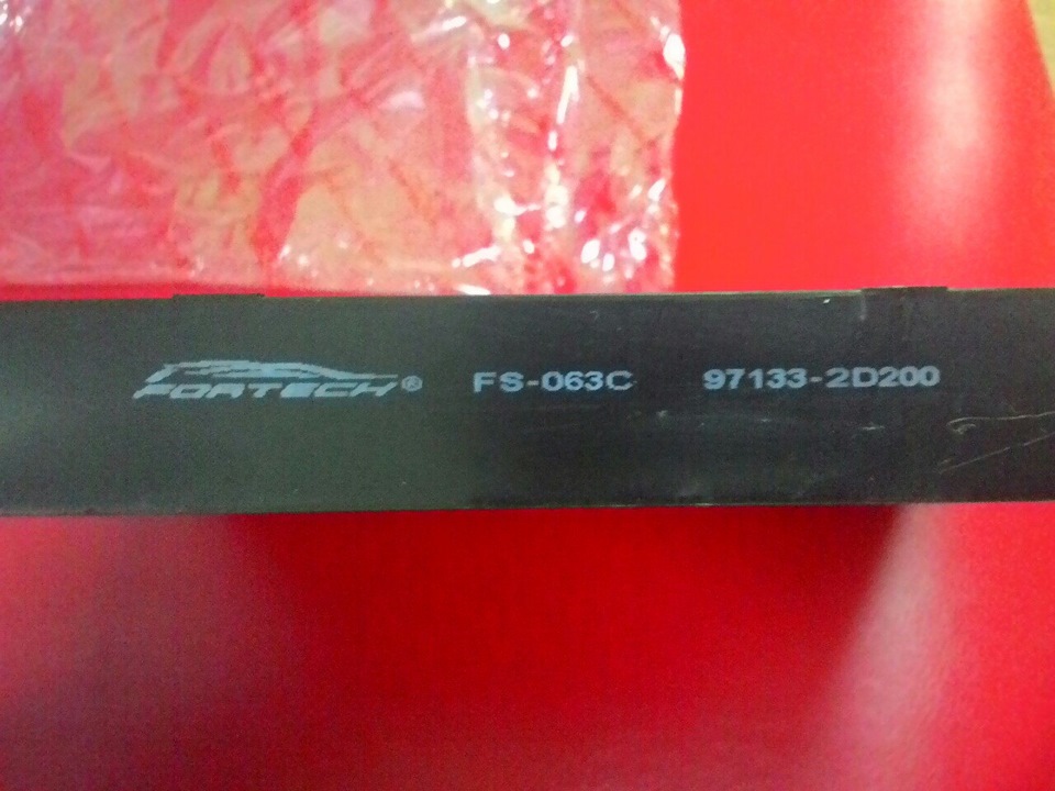

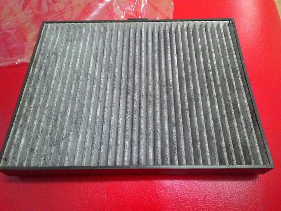

В общем то начитался как очищают систему Хлоргексидином и подумал раз я такого не делал, то надо сделать. Купил 5 пузырьков этого чудного средства. Залил 2 пузыря на пробу в распылитель, взял новый угольный фильтр Fortech FS-063C (он же 97133-2D200) и пошел в машину. Снял фильтр (инструкций полно, так что фоткать не стал), набрызгал во все щели и на сам моторчик этой жидкости, завел машину и включил печку. Сначала просто с заборов воздуха с улицы. Пошел брызгать снаружи в щели от куда забирается воздух. Выбрызгал 2 флакона и пошел в салон. Вот тут то я ошибся. Мало того что из всех дефлекторов стал брызгать и течь этот хлоргексидин так еще я пытался его вытереть все это время с пластика. И похоже все микробы которые жили внутри машины начали вылетать из воздуходувов и попадать мне в нос… Чихать и течь уже из носа стало у меня, а не у машины. В общем то мало того что залил пластик, салон этим хлором, так еще и сам простыл. А я использовал всего 2! флакона, а не 5. Куда столько жидкости вылить я не понял, засунул новый фильтр и ушёл из машины. В общем то народ, выходите из машины, когда делаете такую чистку. А я лучше куплю шашку для удаления микробов…

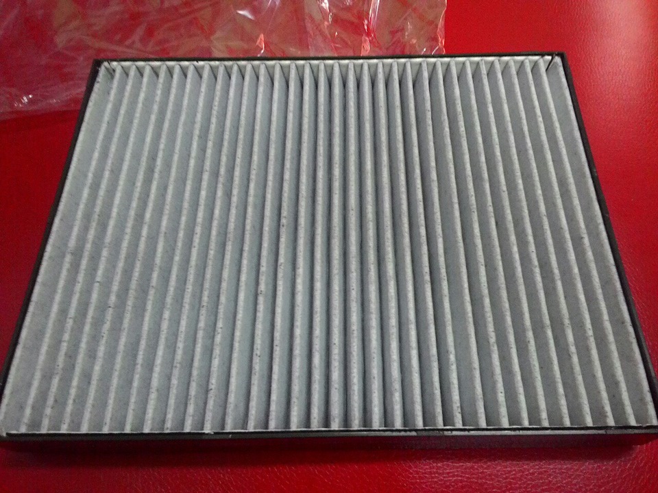

Я чет даже сомневаться стал, правильно ли вставил фильтр. Чет дуть слабо стало
У тебя стрелка на фильтре в какую сторону показывает вверх или вниз?
А вот не помню. Ножкой-ручкой вниз
Вообще стрелка должна показывать вниз, у тебя тонкий или толстый фильтр?
тонкий
Тогда точно не могу сказать, у меня толстый фильтр идёт.
