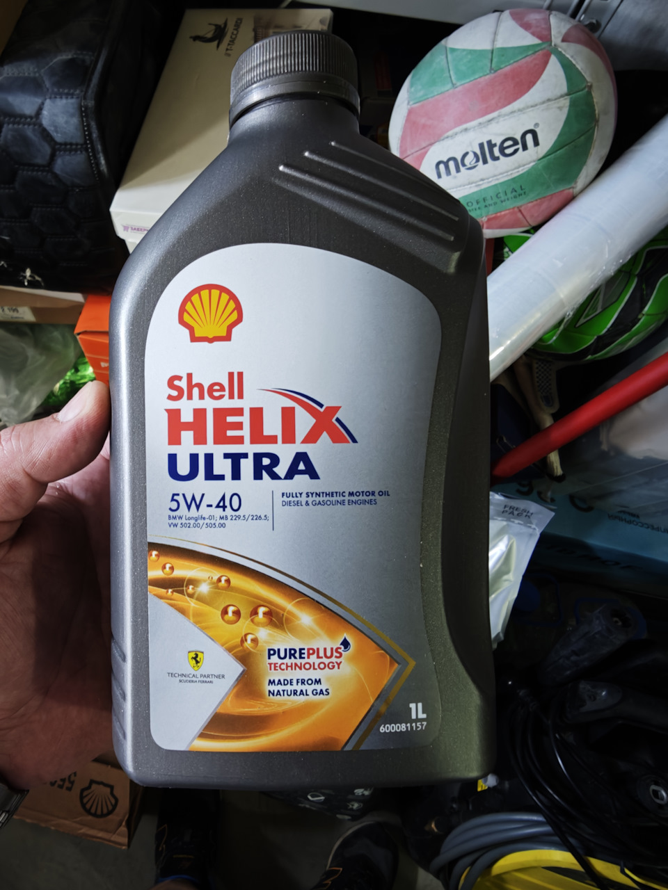

Масло в этот раз решил залить Shell Helix Ultra 5W-40 с допуском LL-01. Заказывал на Озон у продавца с хорошими отзывами на ойл клаб.
Фильтра брал на авито, по маркировкам все проверил — оригинал.

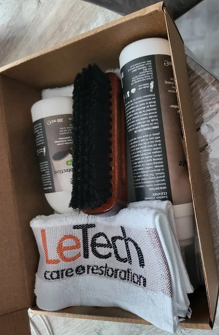

По приезду из Карелии почистил салон химией LeTech. Хорошо отчищает. Салон и так был не грязный, но визуально сиденья стали светлее.

Разница между 5w30 и 5w40 все пару сантистокс, а если брать отрасль, то есть 5w30 как 5w40 по вязкости, А есть наоборот 5w40 как 5w30.
в этот двиг нужно 0/20 или 0/30 лить…масляный насос умрет
BMW не запрещает применение масла 5W-40. В мануале такая вязкость присутствует. Есть также приписка, что с увеличением вязкости масла возможно увеличение расхода. Поэтому они в США и льют 0W-20 — радеют за экологию. Насос старой генерации мне не жалко, пусть выходит из строя. На замену куплен насос новой генерации, с которым при данной вязкости ничего не случится.
5-40 действительно перебор для этого мотора, 0-30 ну или 5-30 норм
Официалы в России по-моему всегда лили или 5w-30 или 5w-40. Почему 5w-40 перебор?
смысл во всех этих заморочках…новый насос его замена в российских сервисах…5/40 масло качеством ниже чем нулевки…не понимаю. я 5/30 отправлял на экспертизу мотюль оно полностью умирает 12тыс км при моей эксплуатации (средняя скорость 53км/ч) это полностью а менять его нужно 7-8тыс…5/40 тогда вообще нужно менять 4-5тыс км…нах все эти заморочки)))))
