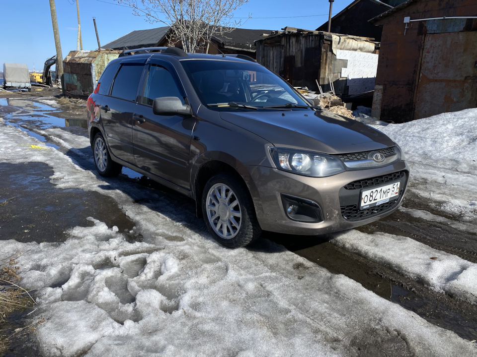

Залило тут не давно мозги. Только все понять могу откуда и как?
По симптомам куча рандомных ошибок, сначала вообще не заводилась. Пока пытались завести, залило бензом коллектора, но слава богу в масло много не попало, но все таки было. После безуспешных попыток сел на телефон в поисках мозгов. Нашел в Мурманске. Машина на эвакуаторе и погнали туда в сервис. Помимо мозгов, минус дмрв и первая лямбда. Лямбды перекинули местами, прошили под евро — 2, те вторая мертвая лямбда как затычка просто.
В итоге такие новые мозги и прошивка паулюс. Через пару дней снял мозги и прошелся герметиком вкруг.
Так же произвел смену масла (127800 км)
Ну и после всего этого как развели грязь под капотом съездил в детейлинг на мойку кузова и под капотки.

На средний слив с жабо надо установить гофру 21103372419500 вместо родной резинки, иначе вода по тюбингу прямиком в салон идет.
Под капотомпод жабо посередине есть патрубок, по нему стекает вода в дождь на проводку а по проводке на мозги. Я заклеил отверстие
Но там же вроде под салонным фильтром дренаж есть? Или я ошибаюсь?
Там три дренажа.
Fullgoose
Да и мозги под бардачком у меня
У всех мозги под бардачком, а проводка под капотом
