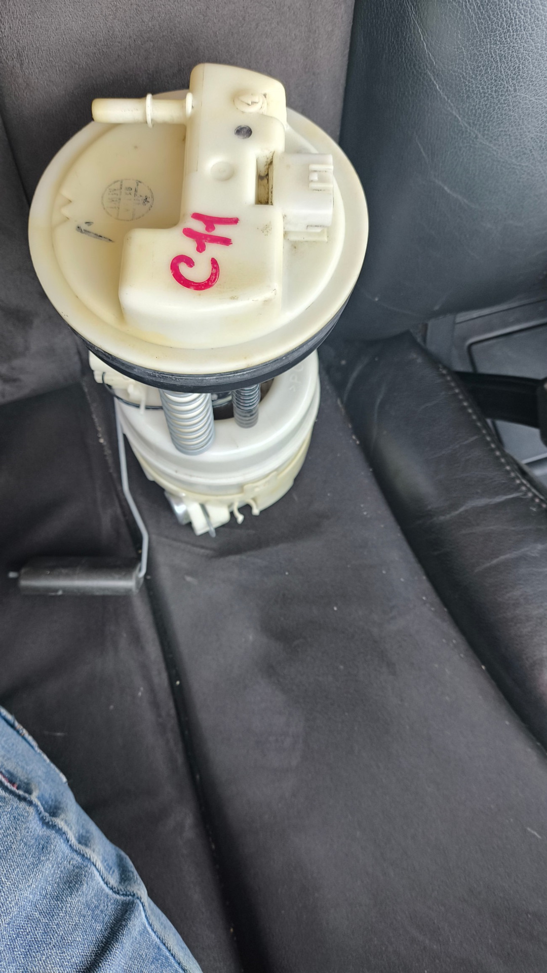

В общем причина оказалась в гребаном бензонасосе! Несмотря на то, что при отсутствующем предохранителе машина работала достаточно долго, бензонасос по факту был при смерти!
Сегодня ехал по трассе и при обгоне фуры резко пропала тяга, машина начала дергаться и появился металлический звук со стороны заднего сидения. Виновник вполне четко себя обозначил! Пришлось прервать поздний обгон, хорошо что запас был со встречкой, довольно опасная ситуация.
До города оставалось еще 50 км, кое как доехал на аварийке со скоростью 80 км/ч, быстрее машина просто не ехала.
Также очень важно отметить, что когда первые пару раз машина начала дергаться на холостых, вариатор выдал ошибки P0725 и P0868! В тот день у меня испортилось настроение, поскольку начитался статей, что причиной P0868 (низкое давление) в подавляющем большинстве случаев является подклинивание редукционного клапана. В случае с праворукой Тиидой это означает, что надо готовиться к контрактному вариатору.
Однако позже я нашел запись человека со схожими проблемами и у него вариатор сыпал ошибками из-за мертвого бензонасоса! Практически был уверен, что с вытащенным предом бензонасос долго не проработает, однако он отработал 40 секунд, выдав себя за живого! Все дело в том, что он нормально работал на холодную, но стоило дать длительную нагрузку, как на горячую начинались проблемы! Но на тот момент я этого не знал и посчитал что дело не в нем! Хорошо что он быстро сдох, пока я не успел наворотить делов. Всё обошлось заменой на контрактный бензонасос в сборе с пробегом до 70 тыс. км., купил за 4 т.р.
После установки рабочего бензонасоса машину не узнать, она буквально ожила! Уменьшился расход, ощутимо улучшилась динамика!
Контрактный бензонасос:

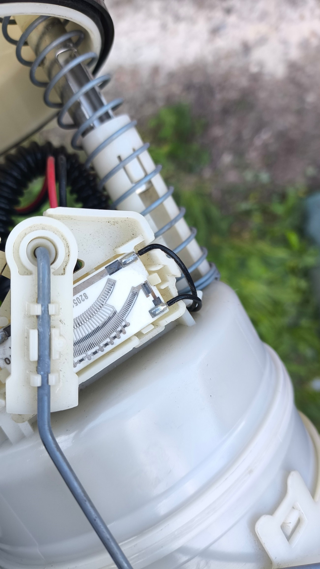

А вот состояние дорожек на нем (явный признак, что пробег небольшой, выбрал который с самыми живыми дорожками):

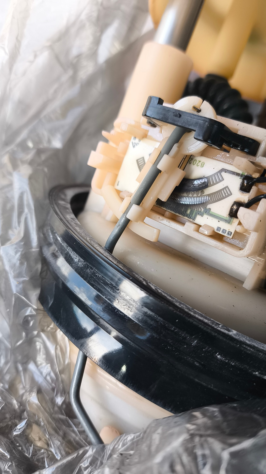

А вот так выглядят дорожки на пробеге более 150 тыс. км:

Уровень показывет корректно? ДУТы разные…
Да, показывает корректно. ДУТ немного отличается, но они совместимы. Поплавок на том же уровне ходит.
Konstantin1390
И кстати очень плавно меняется уровень топлива, хороший ДУТ. Прошлый рывками менял, но это из-за износа наверное
Ну хорошо. Былии записи, что "квадратный" ДУТ отличается от других. У меня сейчас станция с квадратным как раз, значит можно заменить в случае необходимости на другую.
Так этот не квадратный. Есть сильно отличающийся бензонасос от Тииды, тот может не заработать нормально, надо проверять
Это понятно. Насколько знаю там дело в баке какого объема стоял насос. В зависимости от этого разные настройки показателей ДУТа, потому не все насосы от тииды взаимозаменяемы. А вот как подобрать подходящий как раз смотрели по форме ДУТа на насосе.
Ну который я поставил был почти такой же. Ход поплавка, его конструкция, всё одинаковое. Сам насос тоже практически идентичный, разница только в том что ДУТ немного по другому сделан. Думаю в таких случаях можно смело ставить, скорее всего всё нормально будет.
