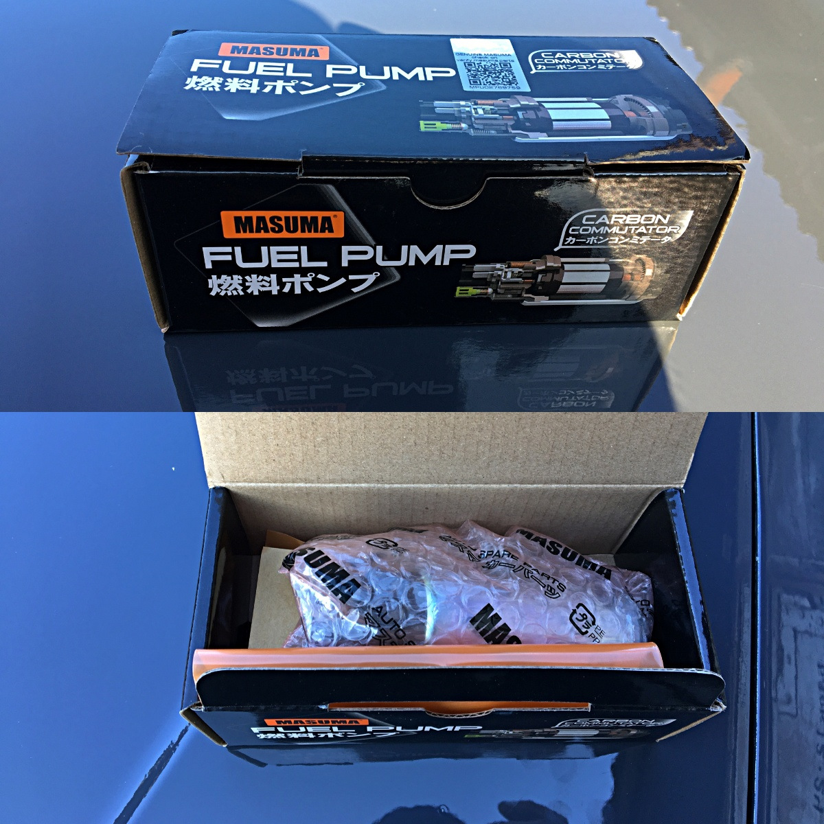

Проблема такая, одолел высокий расход топлива.
Ориентировочно 20/100 км.
Вариантов на что грешить, не много, т.к автомобиль у меня максимально аккуратный и ухоженный во всех смыслах этого слова.
Мотор шепчет после капитального ремонта, все датчики проверены на работоспособность, фильтра меняю во время! Обслужен всегда от А до Я.
Это информация для умников, которые пишут, что я «Тыкаю пальцем в небо»
И меняю что попало.
Читайте пост внимание, прежде чем оставлять комментарии!
В первую очередь уделил внимание таким запчастям как лямбда-зонд и бензонасос.
Почему насос?
Потому что признаться честно я его не менял с момента покупки авто, а сколько он уже ходит, не понятно, предположил, что мой насос не создаёт достаточное давление в топливной системе, из-за чего ухудшается распыление у форсунок.
А как известно, каждому опытному автовладельцу из-за плохого распыления смесь сгорает гораздо хуже.
Расход топлива может увеличиться на 10–20%. Степень влияния бензонасоса на расход топлива зависит от того, насколько он изношен.

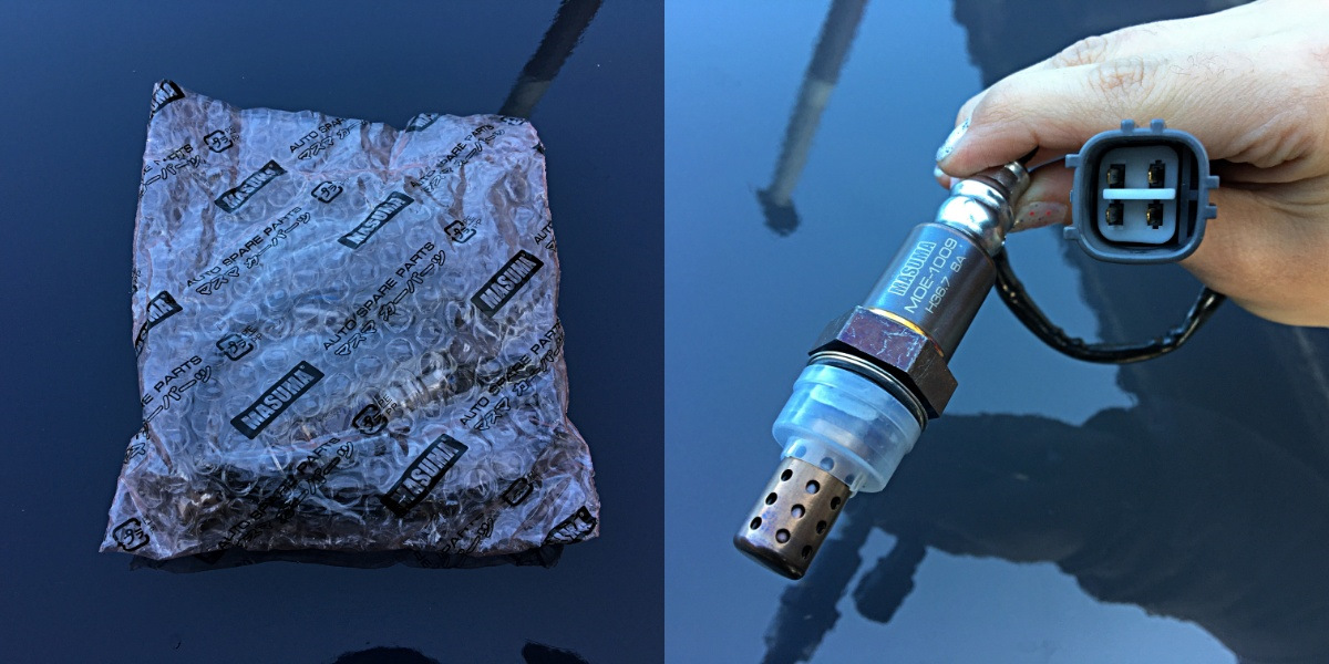

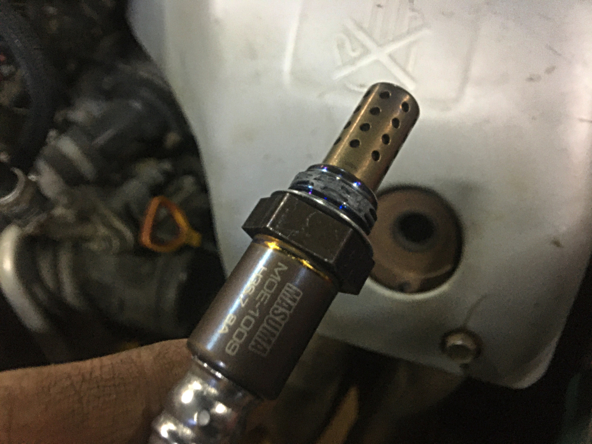

Так же заменил кислородный датчик.
Ну тут всё ясно, лямбда-зонд контролирует состав топливовоздушной смеси и сообщает ЭБУ, насколько эффективно сгорает смесь в двигателе, а тот, в свою очередь, подстраивает подачу топлива.

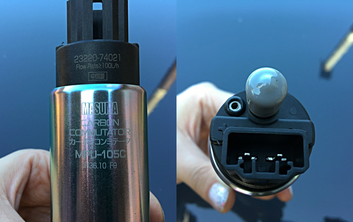

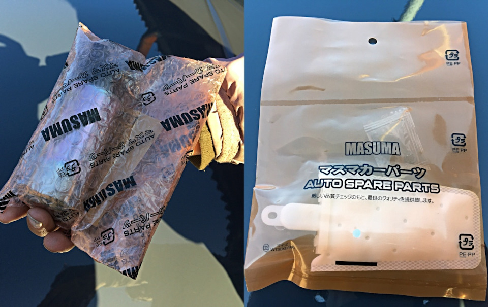

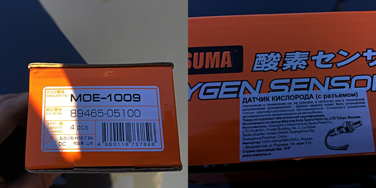

Прикупил в общем-то бензонасос и лямбда зонд от производителя масума, заказывал запчасти на Existe.
На днях всё заменил, пойдём по порядку.

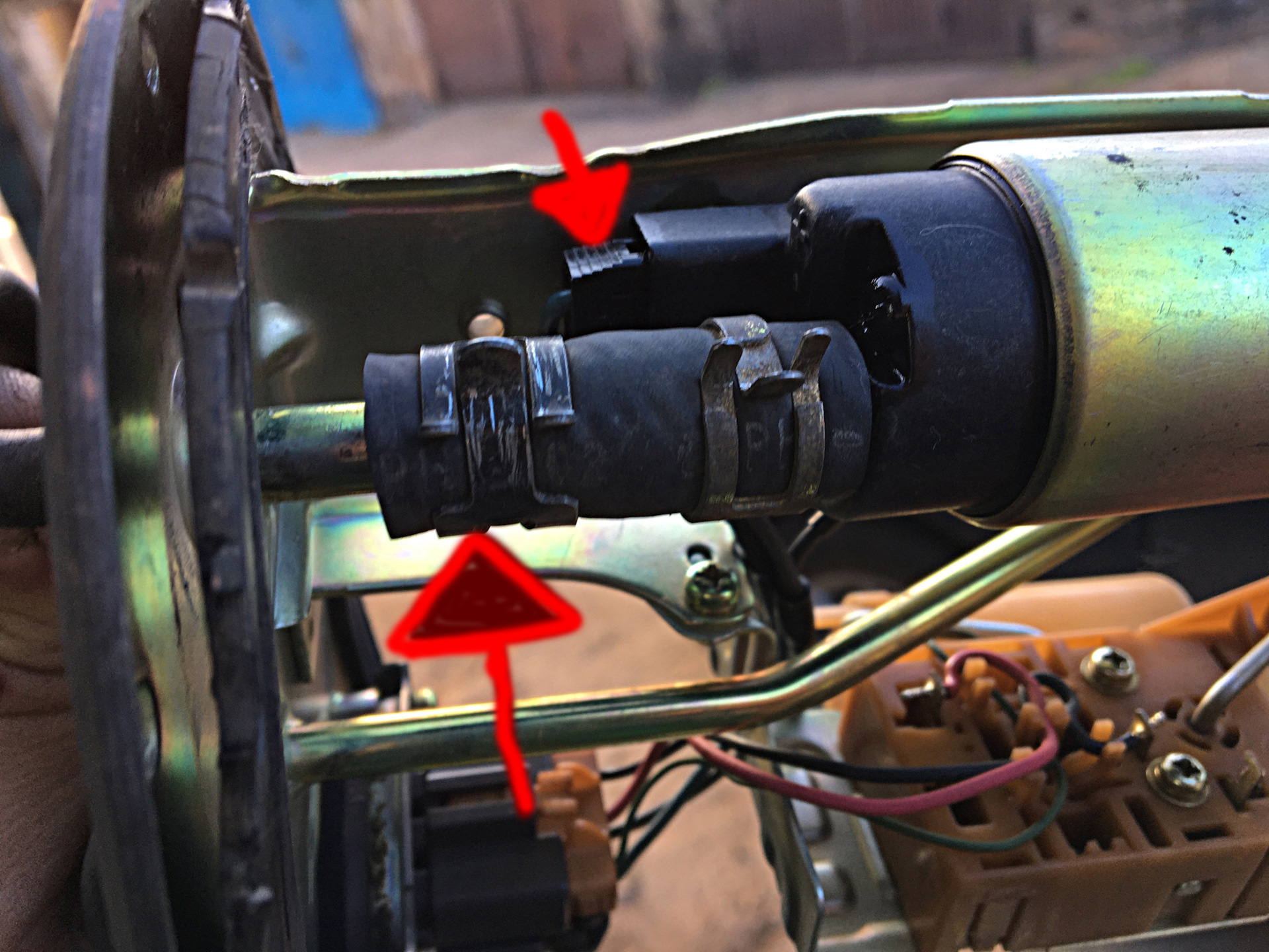

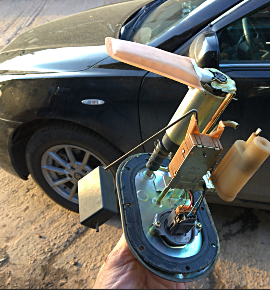

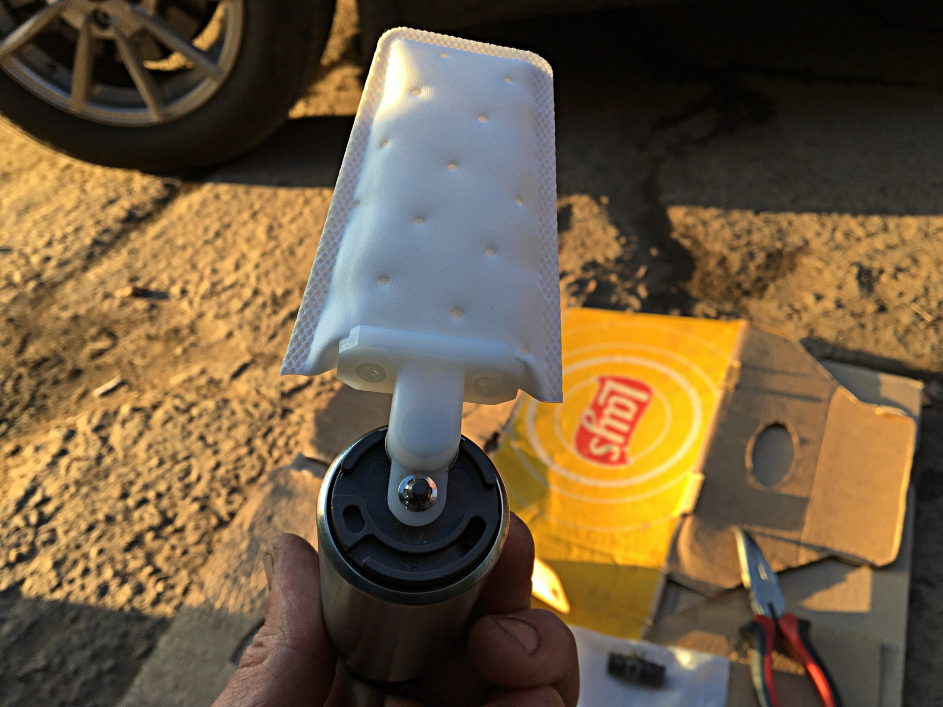

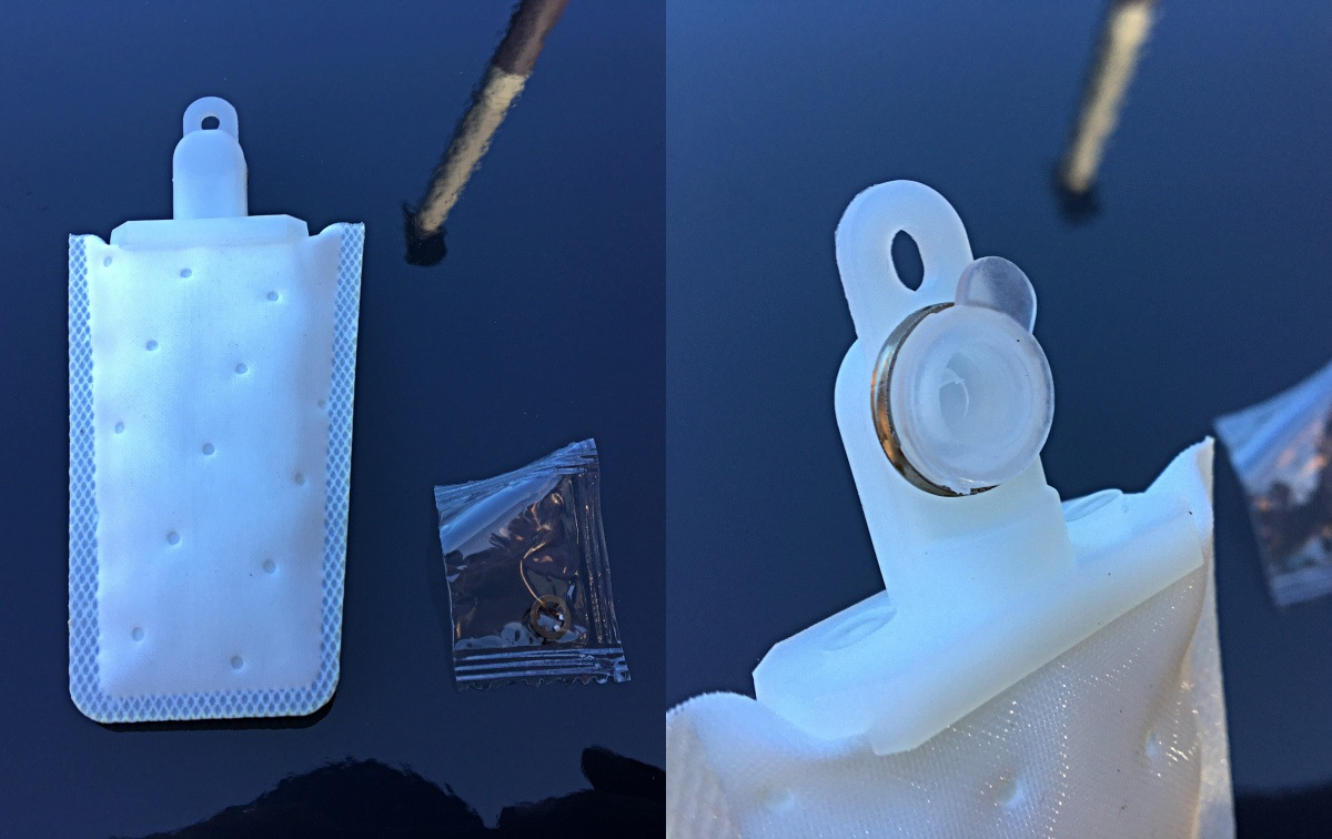

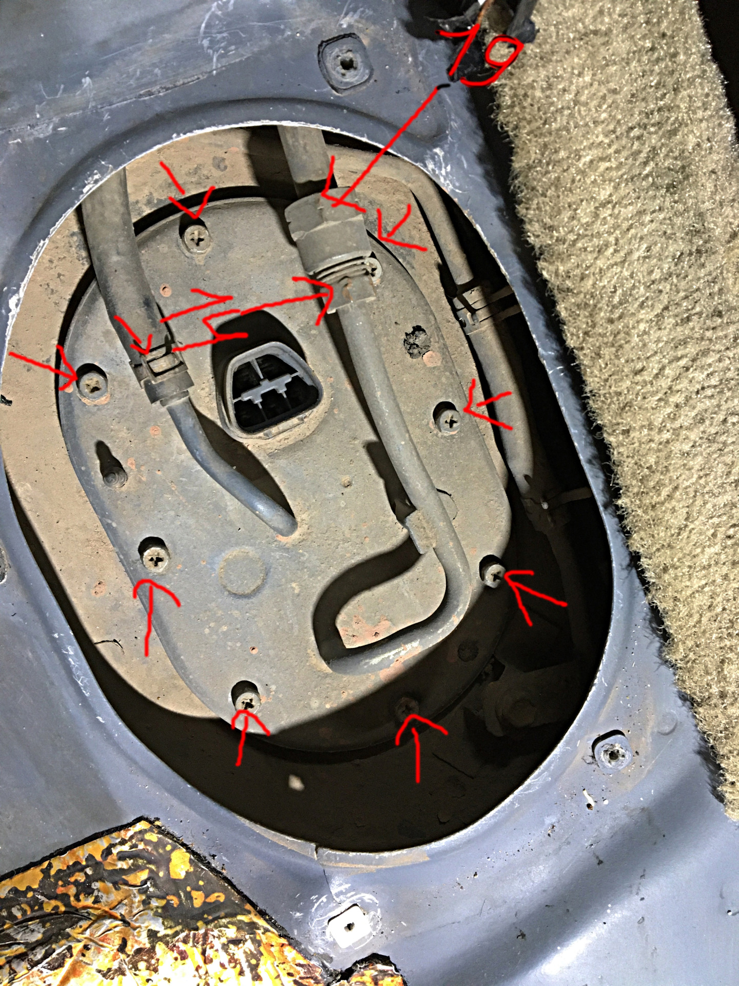

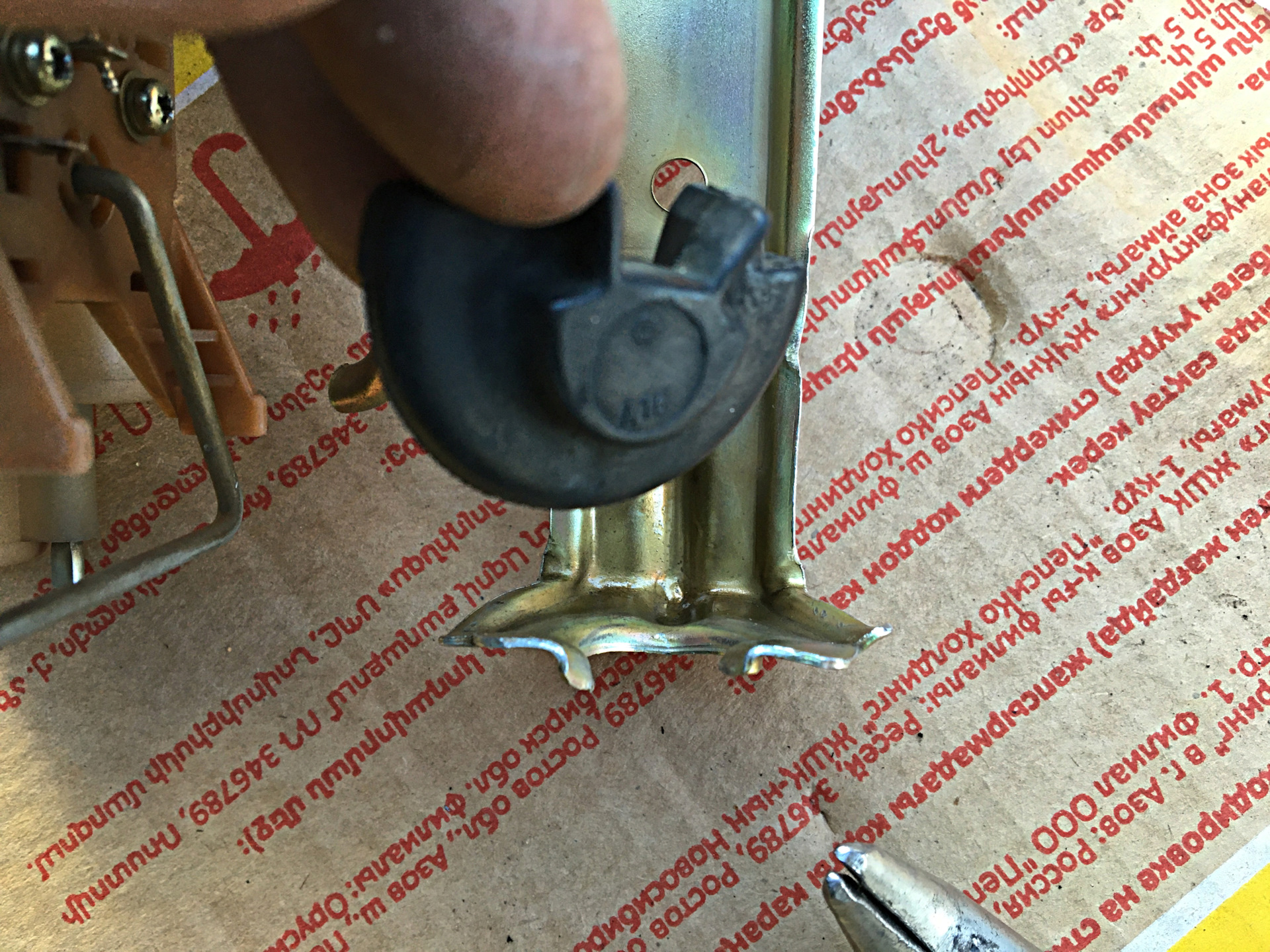

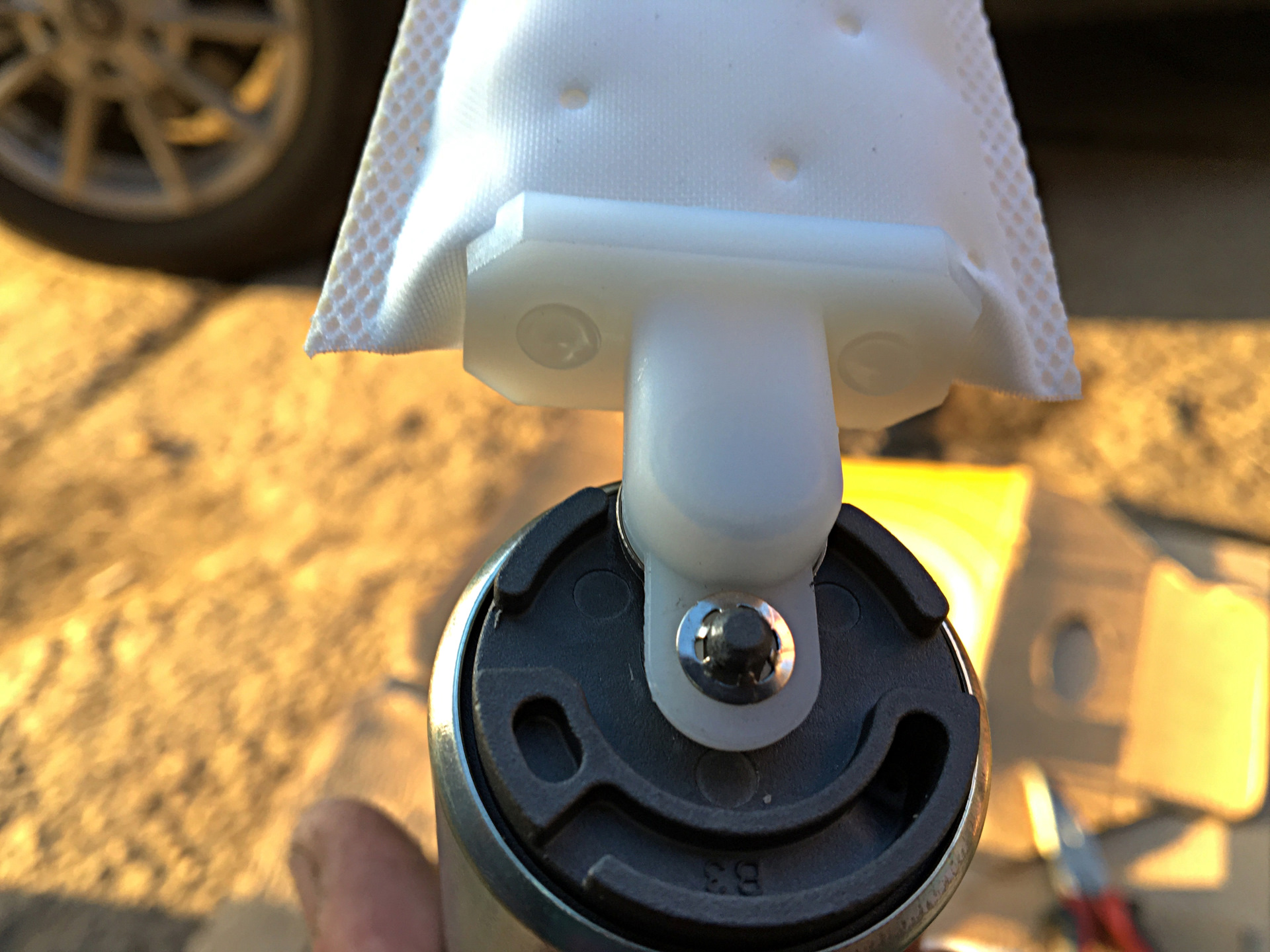

В первую очередь заменил бензонасос.
Характеристики:
Давление [бар]: 3
Напряжение: 12 V
Производительность [л/ч]: 100
Ток: 5.5А

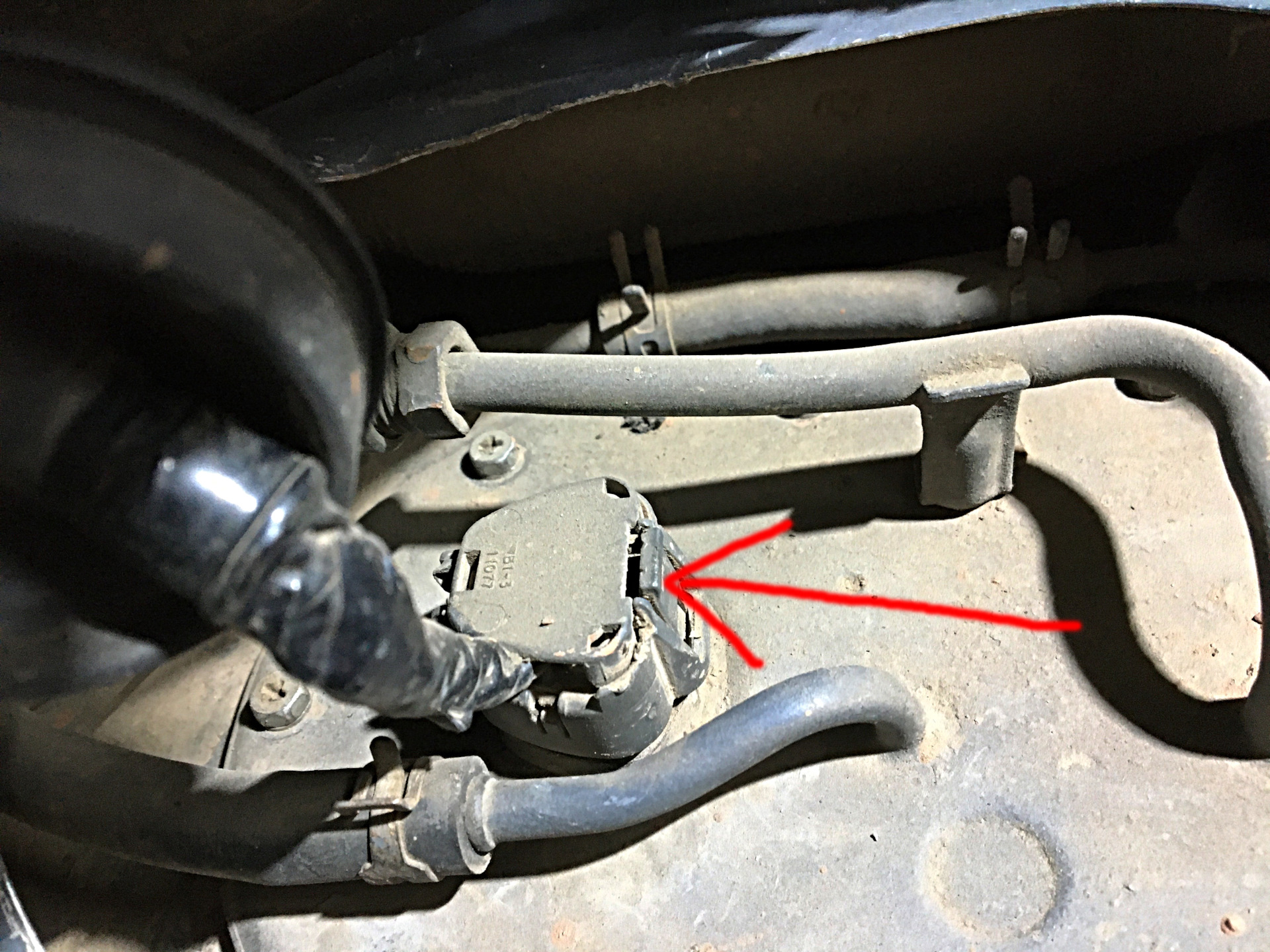

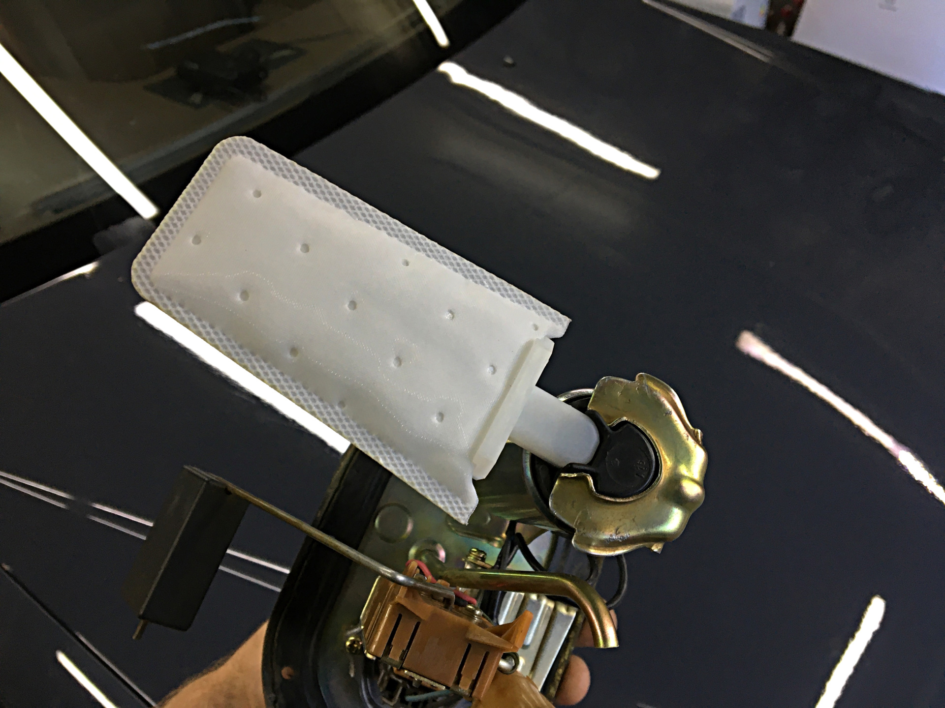

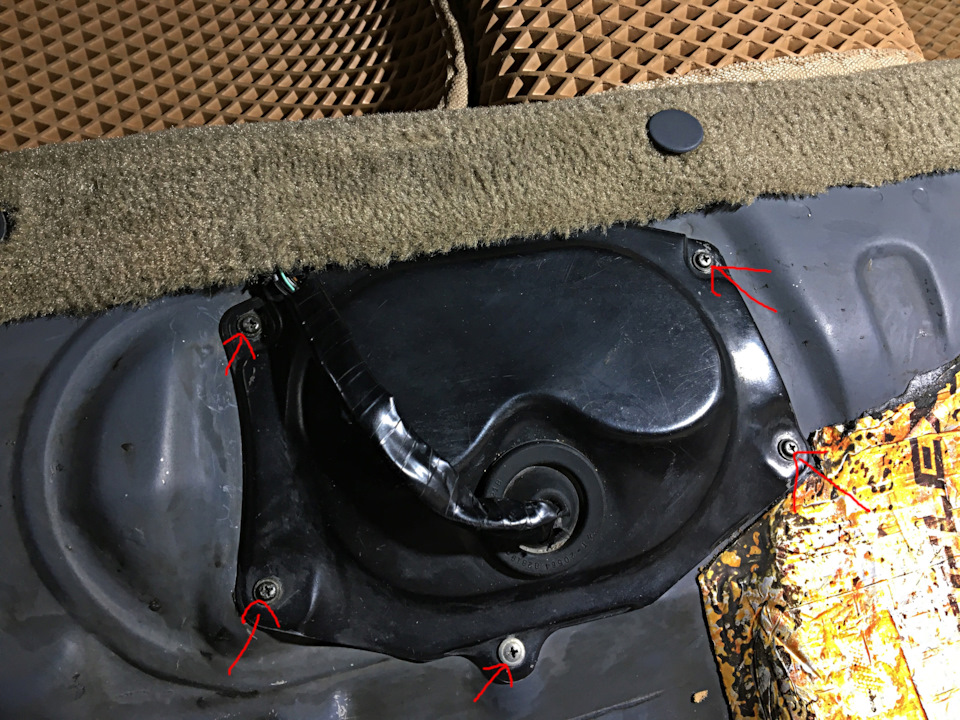

И так, погнали, в первую очередь ставим новый насос!

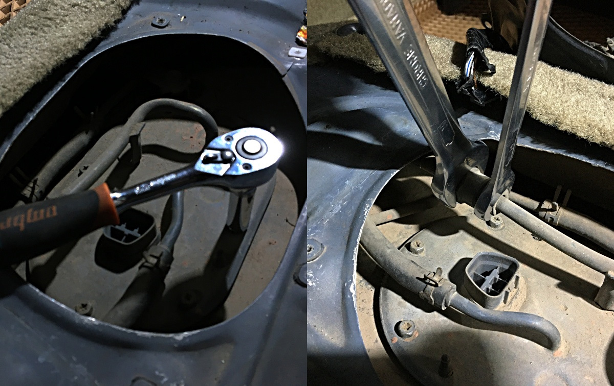

После того как скинул фишку, открутил крышку бензобака, запустил автомобиль и подождал, пока двигатель заглохнет.
После повторно прокрутил стартер, на этом всё.
Тем самым выполнил сброс давление перед процедурами по снятию патрубков.
Далее после того, как установили всё на место, закрываем крышку бензобака, запускаем мотор, всё работает, насос шепчет, отлично, идём дальше!

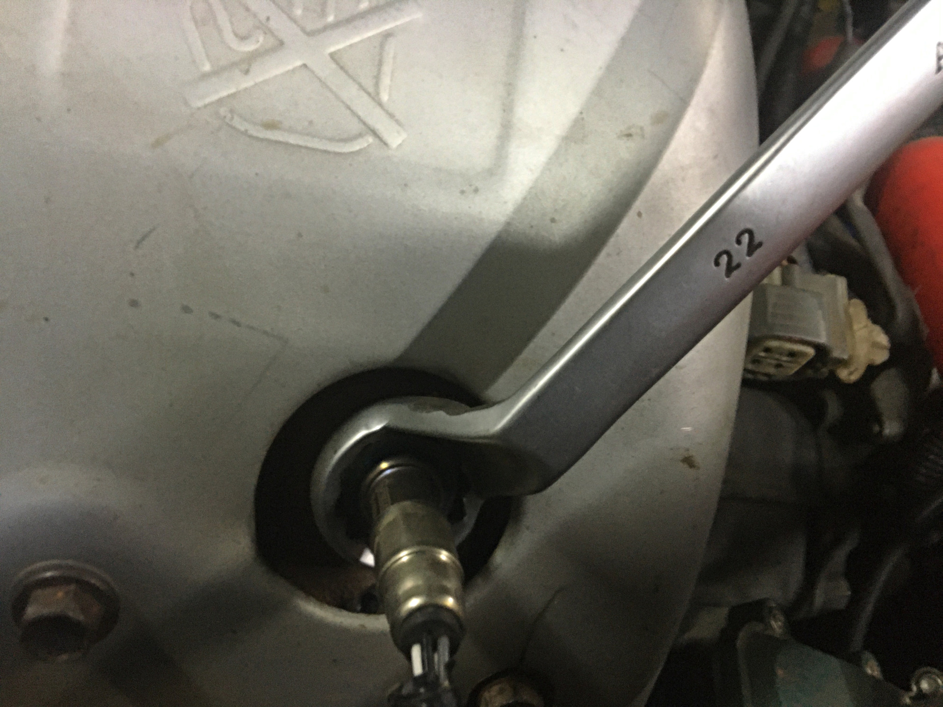

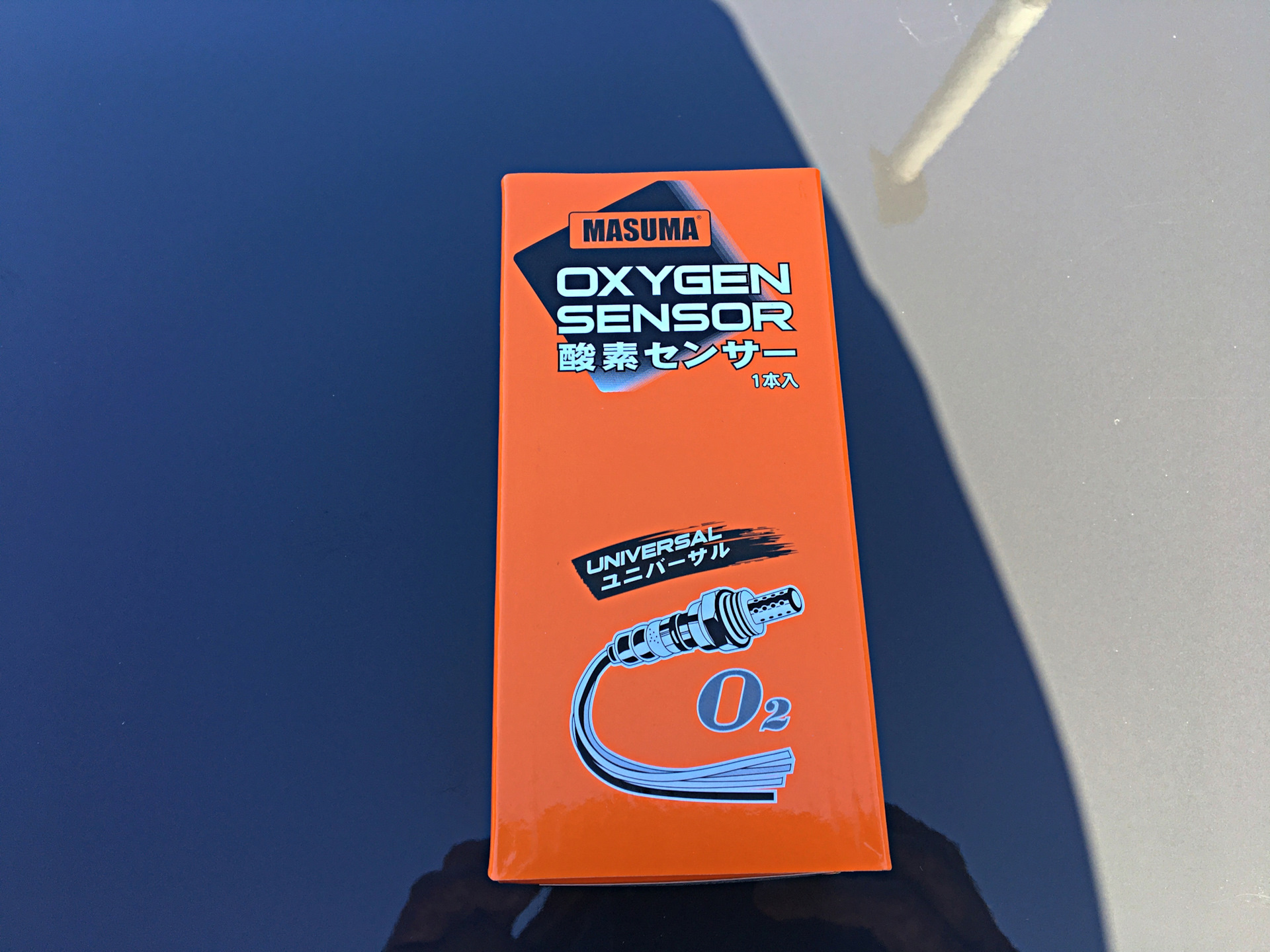

В этот же день заменил лямбда-зонд.
1. Отключил «минус» аккумулятора.
2. Скинул фишку подключения лямбды.
3. Снял старый датчик, ключ на 22.
4. Закрутил новый датчик.
5. Подсоединил разъём.
6. Подключил АКБ.
7. Убедился в работоспособности датчика.
Сейчас буду наблюдать за расходом, позже будет ещё один пост.
Всем спасибо за внимание, всем удачи. 🫱🏻🫲🏻

Может имело смысл менять сначала что-то одно потом второе — для точного определения виновника повышенного расхода?
Для меня не имеет значение, что именно является причиной повышенного расхода, будь-то насос или лямбда, были средства, купил, и то, и другое.
Думаю расход должен упасть, ибо всё остальное в полном порядке, все датчики проверил по сопротивлению и напряжению, форсунки в порядке, в общем и целом с топливной системой всё хорошо, фильтра меняю во время, проводка ни где не перебита и ничего в таком духе. Свечи новые, высоковольтные провода хорошего качества (NGK), свежие. Заслонка чистая и отрегулированная, кхх чистый, всё настроено, всё шикарно отлично.
Единственное, что не трогал, так это лямбда и насос, вот и заменил.
Старая лямбда по сопротивлению было чуть выше положенного, незначительно, но звонок.
Насос стоял SAT, от предыдущего владельца, к SAT доверия у меня нет.

Хорошо что лючок под бензонасос нормального размера сделан
Согласен, не нужно снимать бензобак, что очень радует и экономит время.

Дубликат лямбда врятли будет нормально работать. У них нет напыления из дорогих металлов, как на оригиналах. Именно по этому они и стоят в 5 раз дешевле.
