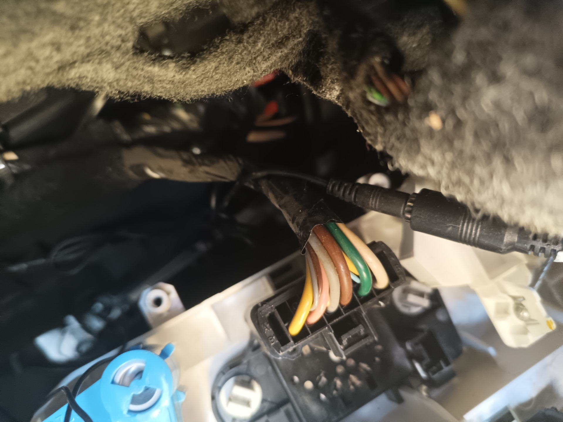

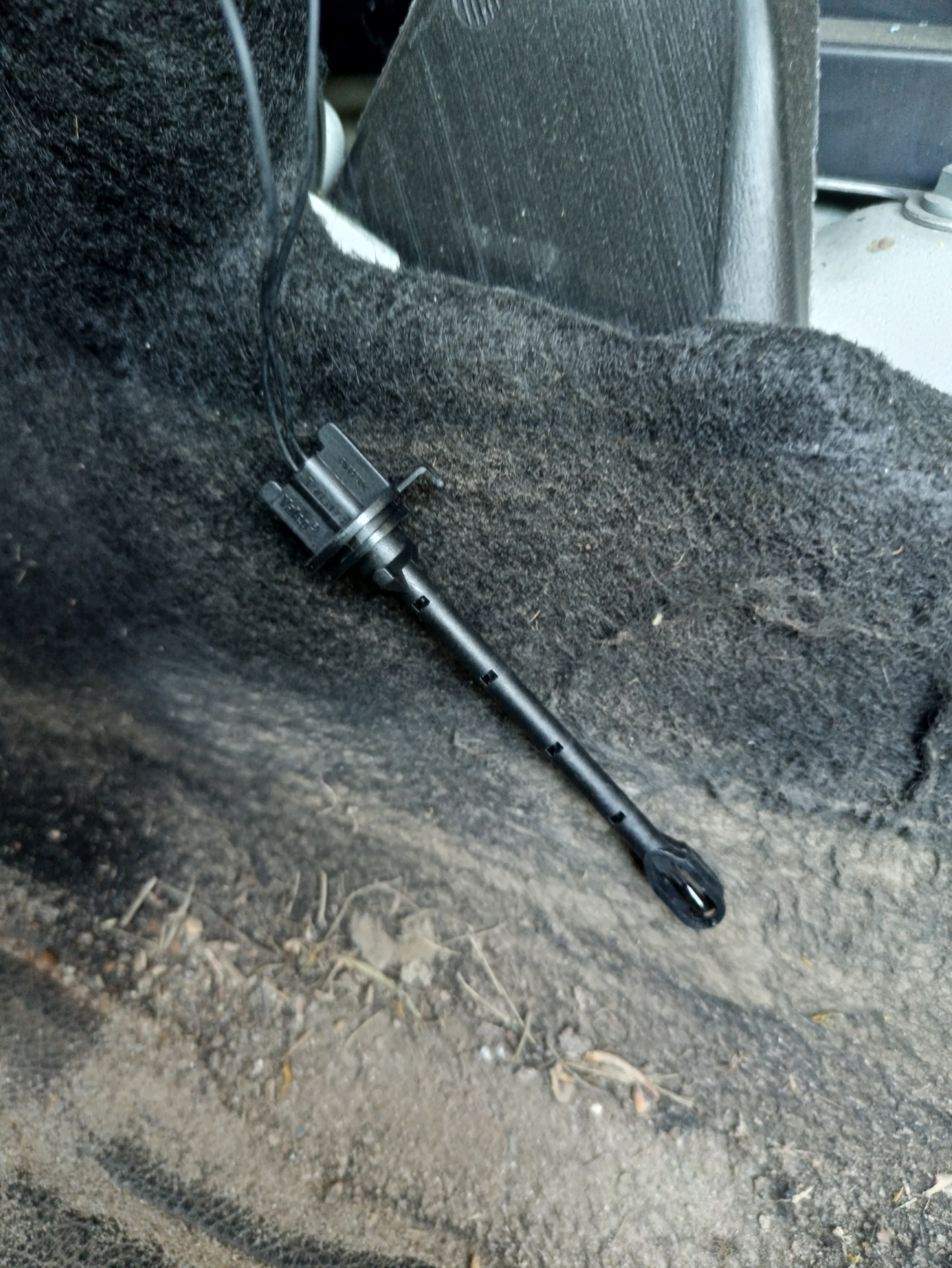

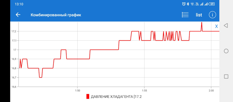

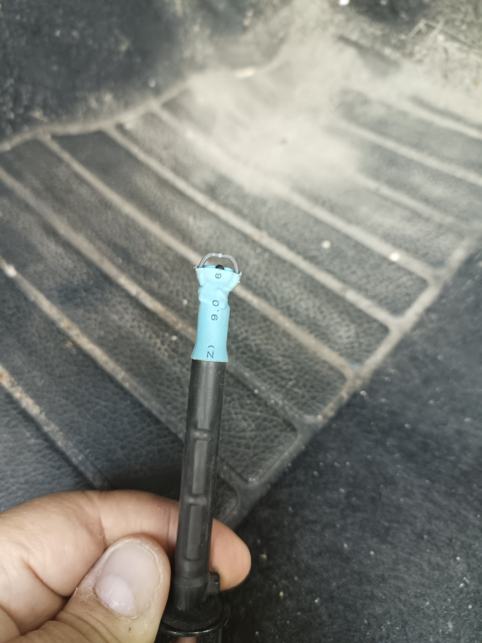

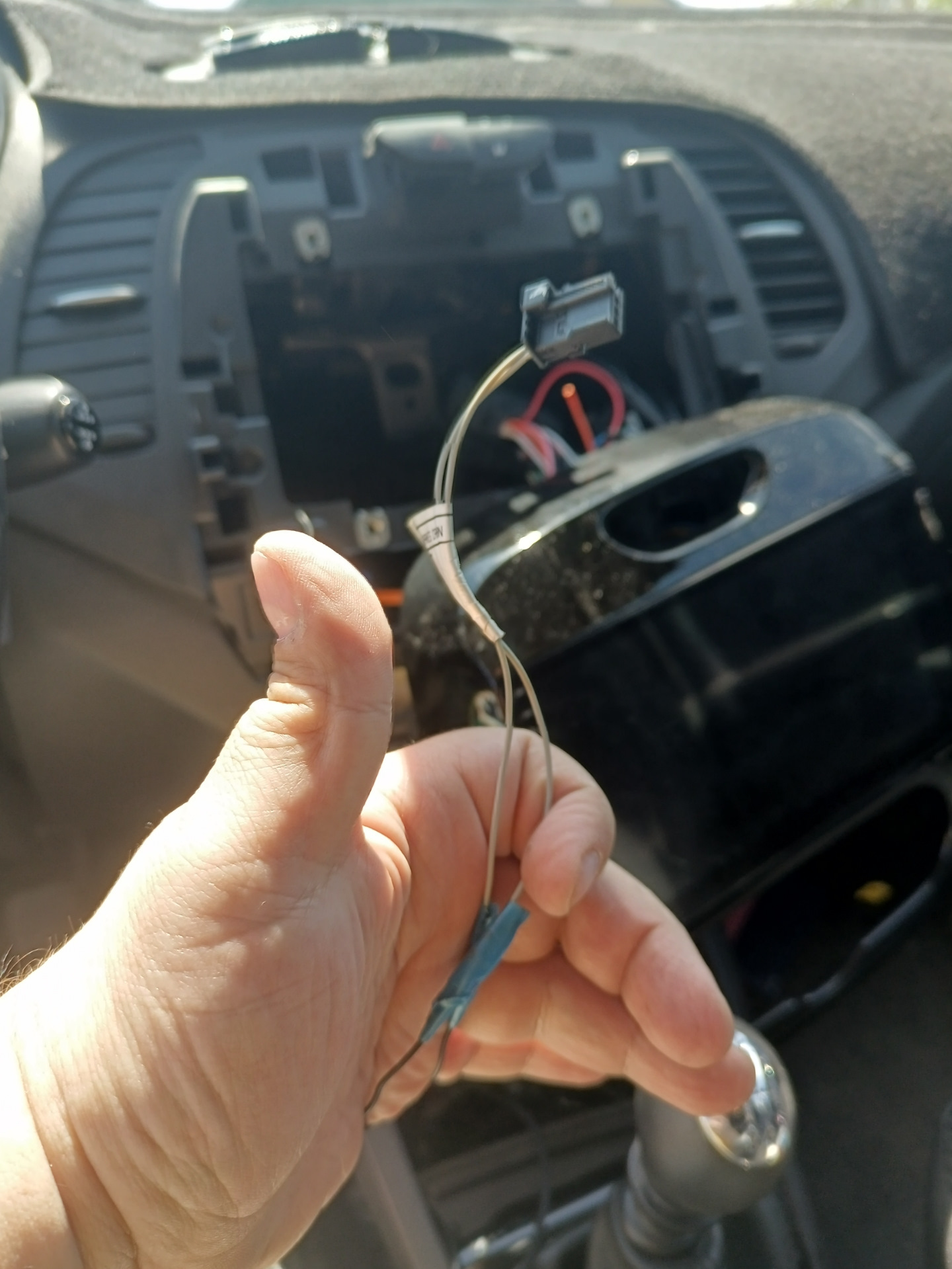

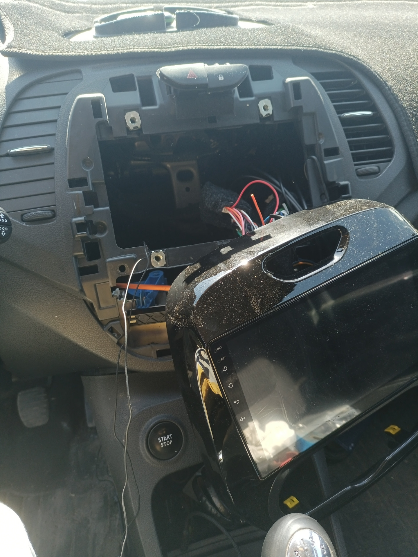

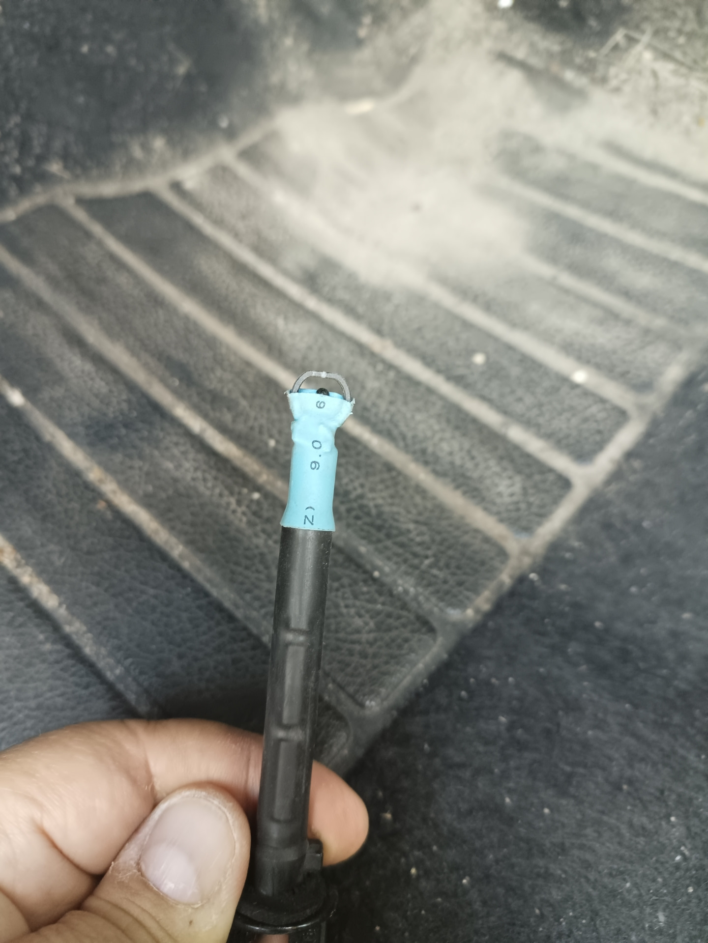

Приехал на дачу, капнутл чуть земельки и вспомнил про кондей. Он опять начал работать ХЗ как… Включается на несколько секунд и выключается… Тема для меня уже знакомая… Датчик температуры кондиционера испарителя. Выдрал безжалостно старый(не стал паять, хоть и термисторы еще есть). В позапрошлом году на озоне купил датчик, правда без разъема. Снял магнитолу, снял панель управления печкой, отключил разъем, подвязал у педалей провода, вытянул провод от нового датчика. Соединил с разъемом(термоусадки на даче не было…), воткнул в гнездо, собрал все обратно. А вот провод проложил по самому низу, вдали от трубки печки. Многие пишут, что она нагревает проводку и от этого датчик начинает глючить… Собрал все у педалей, завел, подключил Car Scanner. И конечно ожидаемый результат! Все работает в штатном режиме! График приложил. Позже троса ручника и тормозной цилиндр, задний правый. Отломил спускник, когда тормозуху менял…

Ребят кто знает куда вставляется штекер не могу найти(климат)

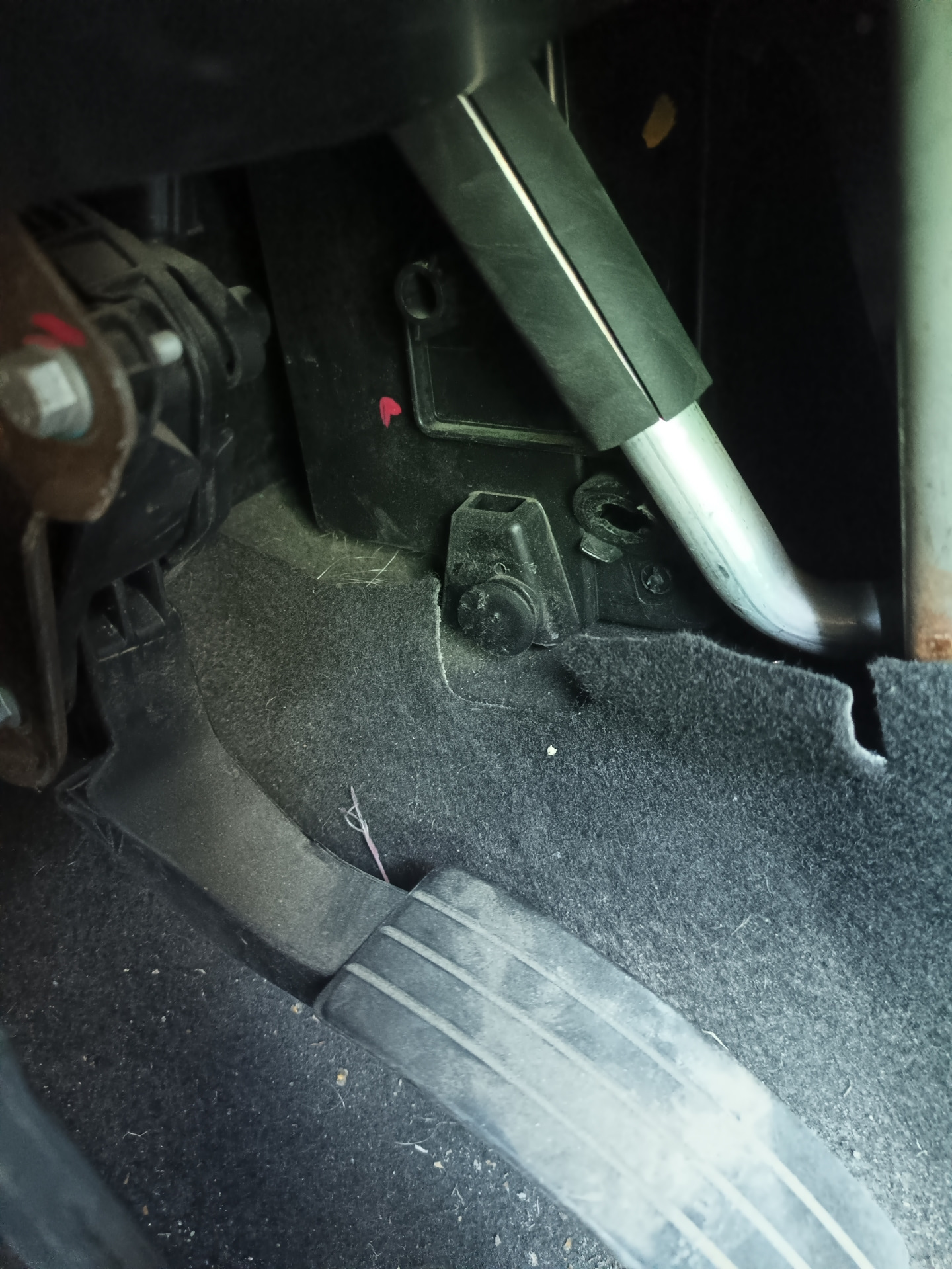

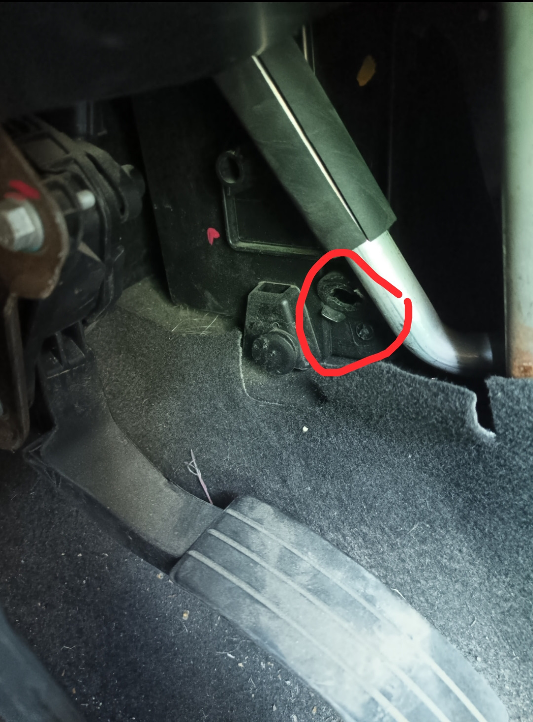

Сколько видел таких записей про замену датчика, но так и не увидел фото места его установки.
Так вот же оно.
О спасибо 👍😁
