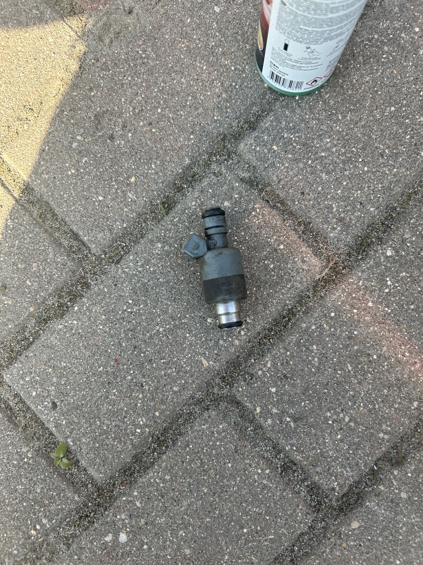

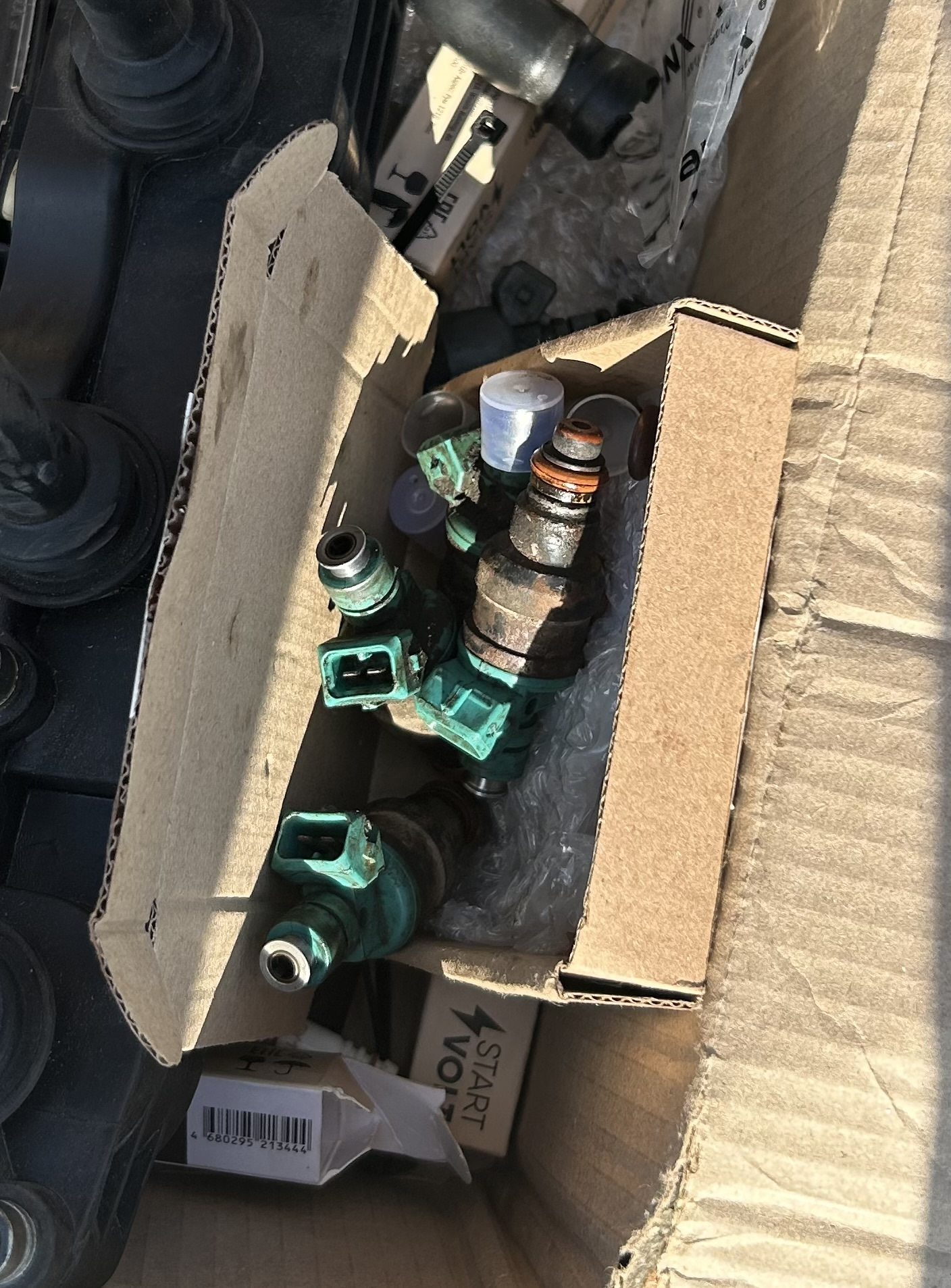

Неделю назад я помогал брату наводить уборку в гараже, рассказывал о вот этой плохой работе двигателя. А он истинный фанат автоваза. Он мне такой говорит, а давай с девятки туда форсунки подкинем для эксперимента, у меня тут есть как раз. Я согласился, подумал хуже уже не будет. Вот такие у него там были, зелёные
Разобрали, сняли опелевские форсунки

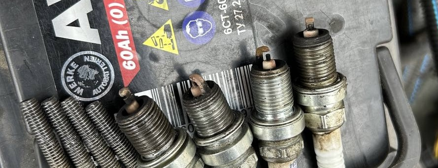

И поставили туда форсунки от девятки. Заодно выкрутили свечи, они были как чёрная замша😂Собрали, всё подошло без всяких вопросов. Завели машину, она завелась и сразу ровно заработала. Я попробовал газануть и она заглохла. Сбросил клемму с аккумулятора, завёл. Она начала сама газовать, потом сбросила до холостых, относительно ровно стал работать. Я прокатился, ехать стала лучше, но всё равно то провал какой то, то троила, то подёргивалась. Брат посоветовал 502 форсунки заказать поставить. Я так и сделал. Они тоже стали вместо заводских без вопросов.

Форсы нужно смотреть чтобы по производительности схожи были. А то будет богатая/бедная смесь.

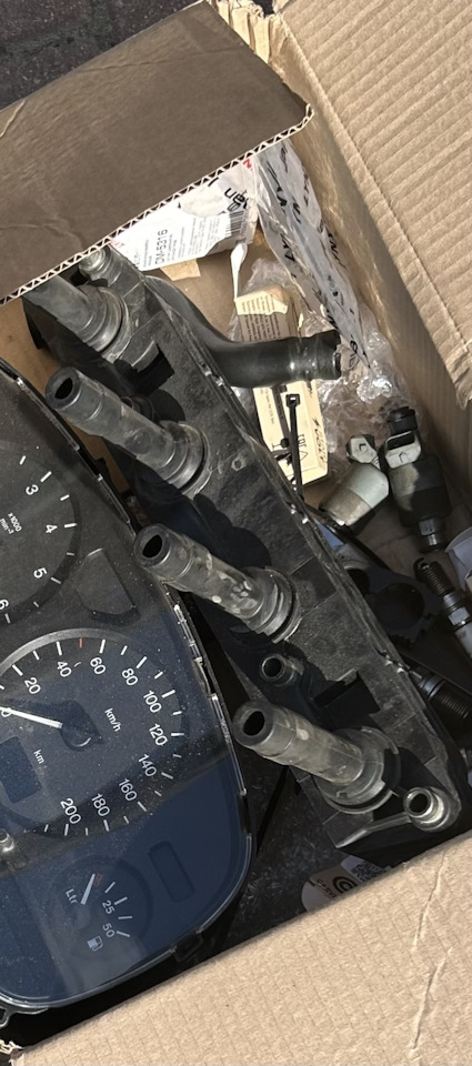

Проверить ещё бы провода зажигания и катушку, какой движок?
Движок 1,4 катушка одним модулем, пробовал с рабочей машины переставлять, разницы нет
А свечи не напрягли в шубе? Вот бы лучше с брательником замеряли компрессию да посмотрели смесеобразование
Счас кстати шубы на свечах нет, но вот осталось какое то подтряхивание на холостых временами
а свечи точно подходящие стоят? у меня тоже двигатель 1.4 и стоят свечи с двумя боковыми электродами
Стояли и такие, то же самое
