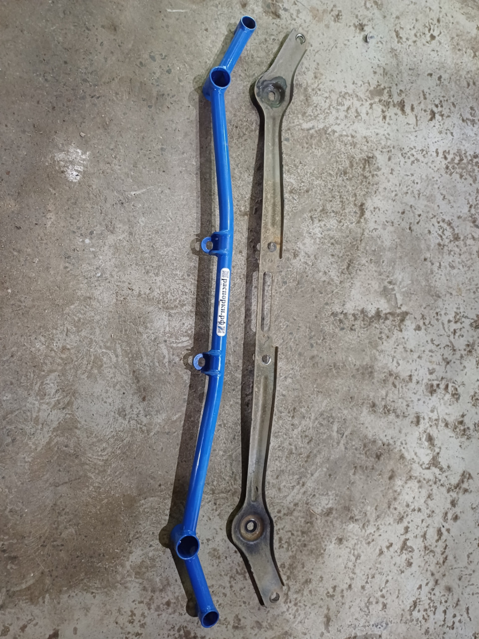

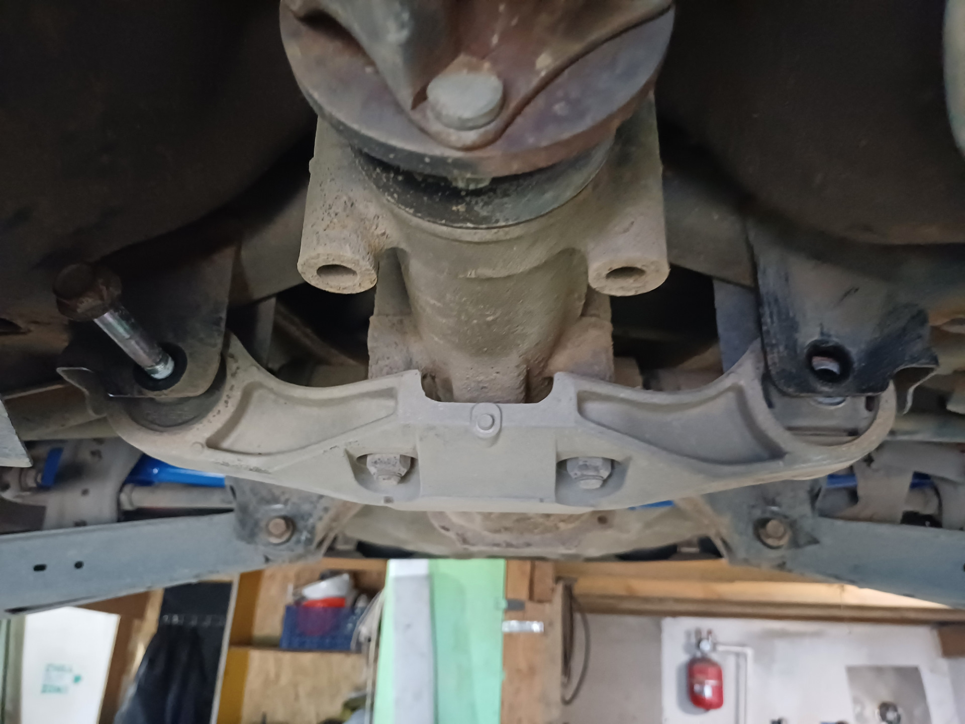

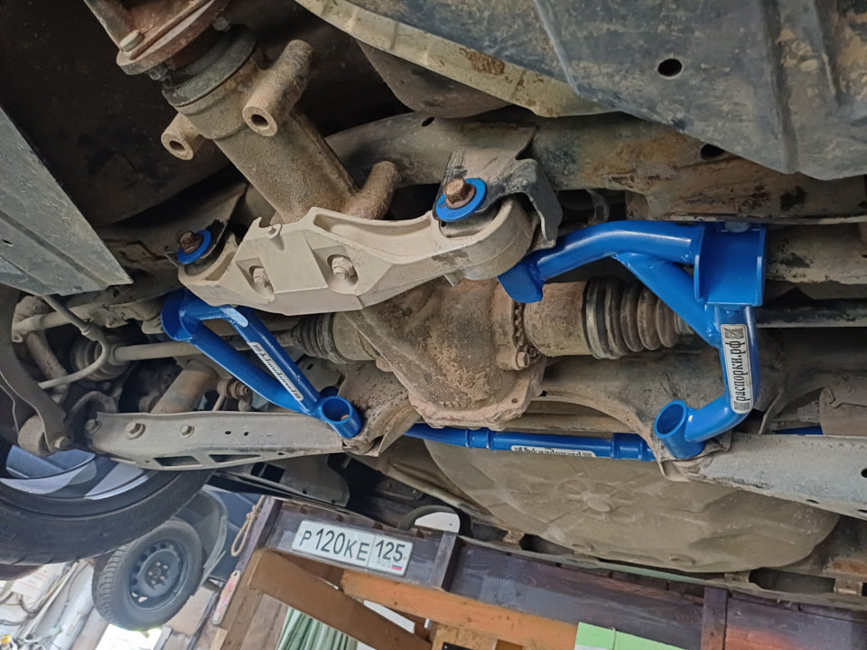

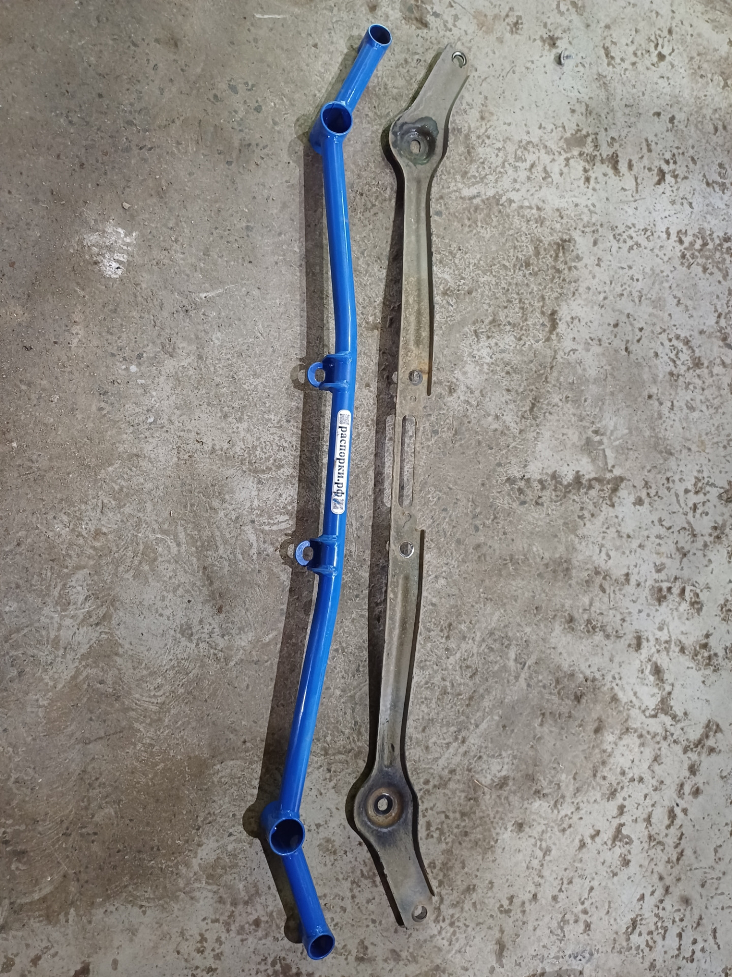

Позывами к установке этих распорок были скрипы в задней части при диагональных вывешиваниях. Стоило бы конечно поискать какие-нибудь куско, но заморачиваться не стал, цена/качество распорки.рф себя оправдывает.

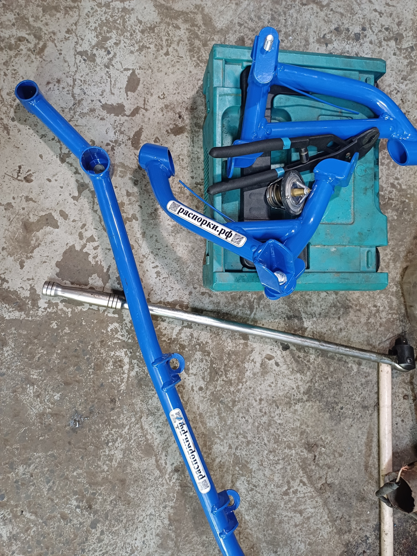

1. Усилитель заднего подрамника — в инструкции к установке написано открутить одно заднее колесо, но колеса я как раз таки и не снимал, а вот глушитель пришлось открутить.

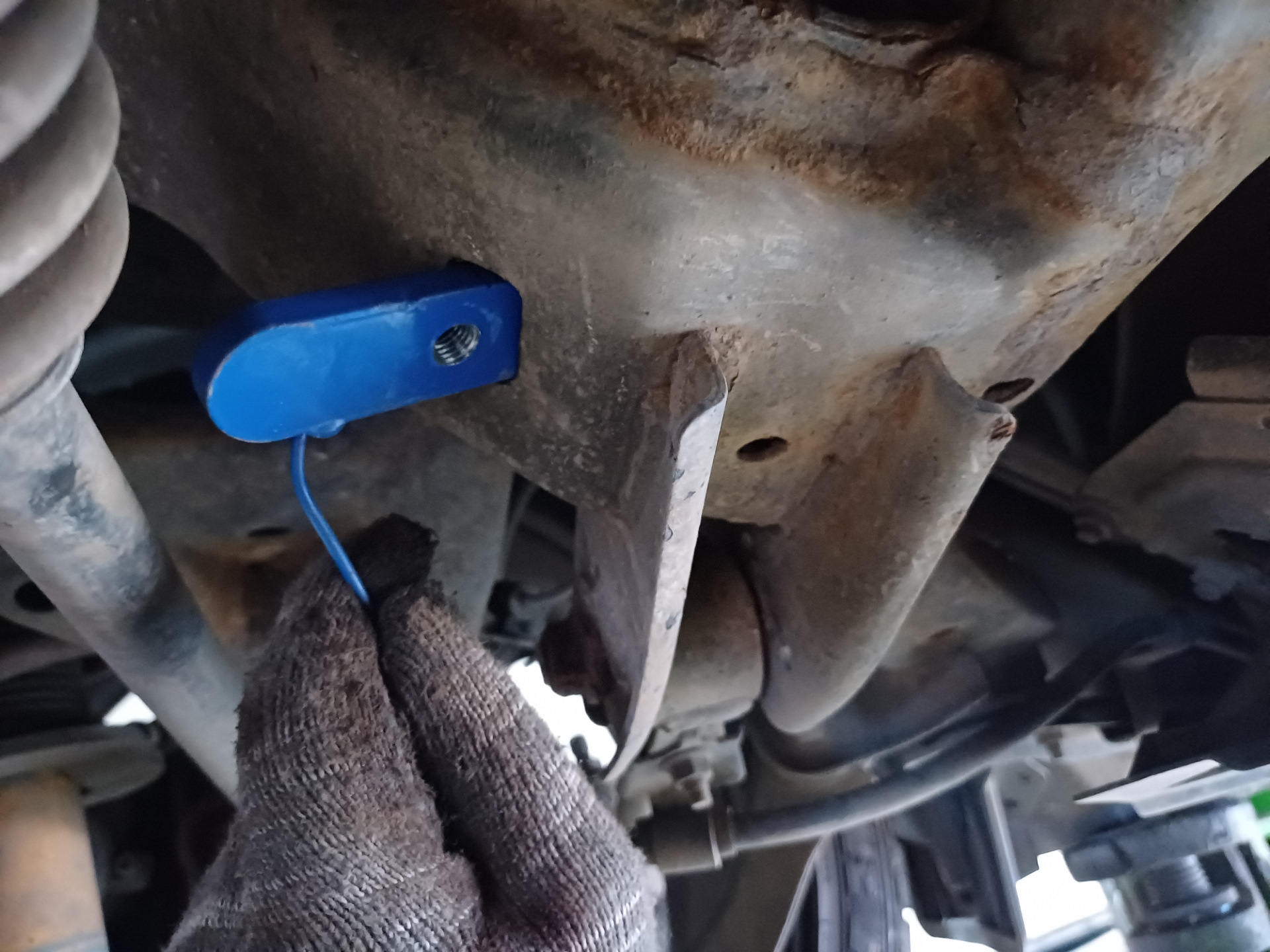

2. Распорки на редуктор, ставятся без проблем, но с закладной площадкой в балку придётся помучаться, даже и не знаю как это делать без подъёбника.
В целом эти распорки убирают смещения задней балки и редуктора на сайлентблоках, что было бы актуально для мкпп, но у нас вариатор😂

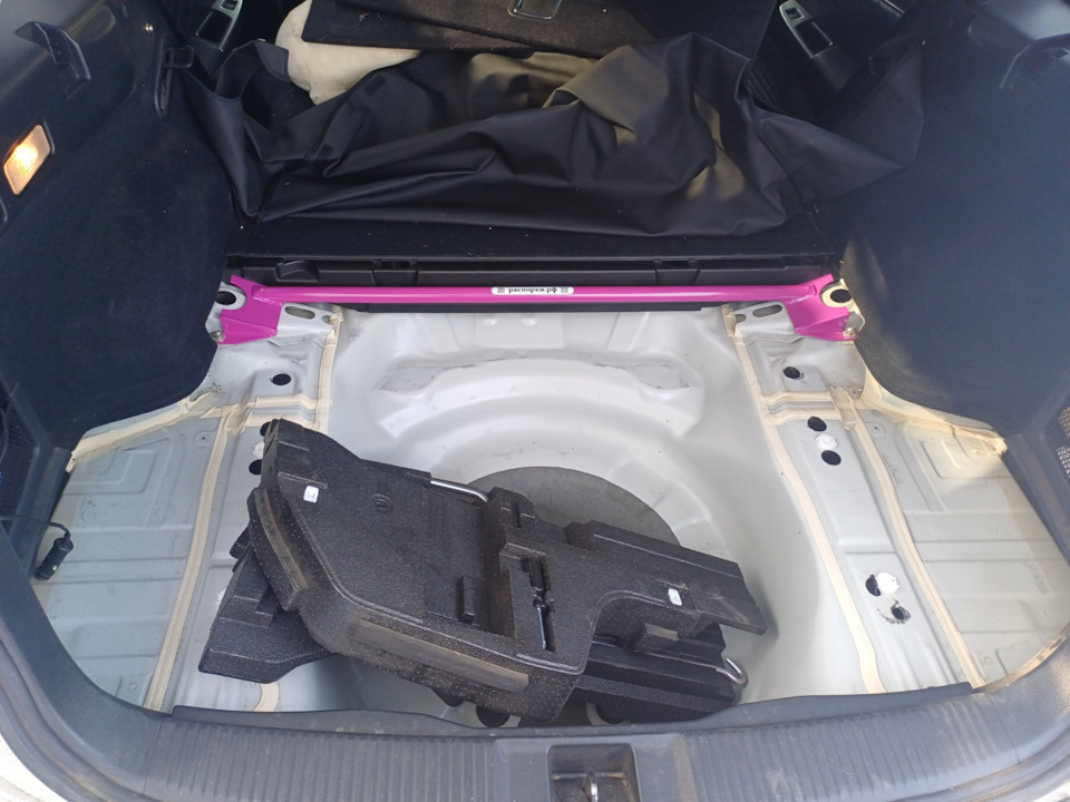

Багажник перестал скрипеть, профит однозначно есть. Теперь скрипит только потёртое водительское седло, но я не Михаил Боярский😁

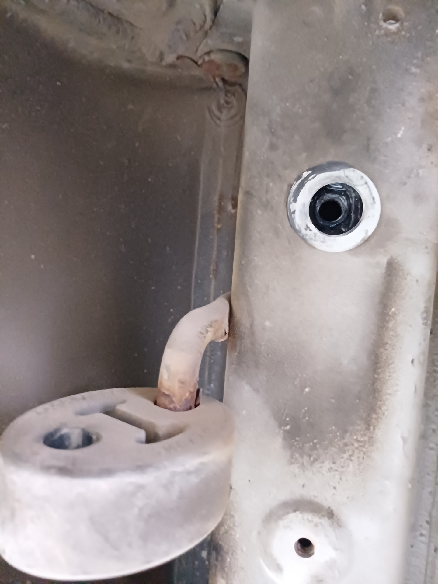

Шайба ставится со стороны распорки, это для компенсации на случай отсутствия защиты редуктора. А ее как раз нет.
Эти распорки не убирают движение редуктора на СБ, для этого есть вставки в СБ, они вот уберут, да.
А так решение отличное, именно с целью увеличения жёсткости задней части — самое эффективное
вот эту шайбу я незнал куда притулить)) ладно, переставлю
Вот ровно с противоположной стороны)
