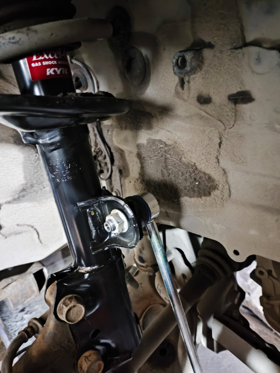

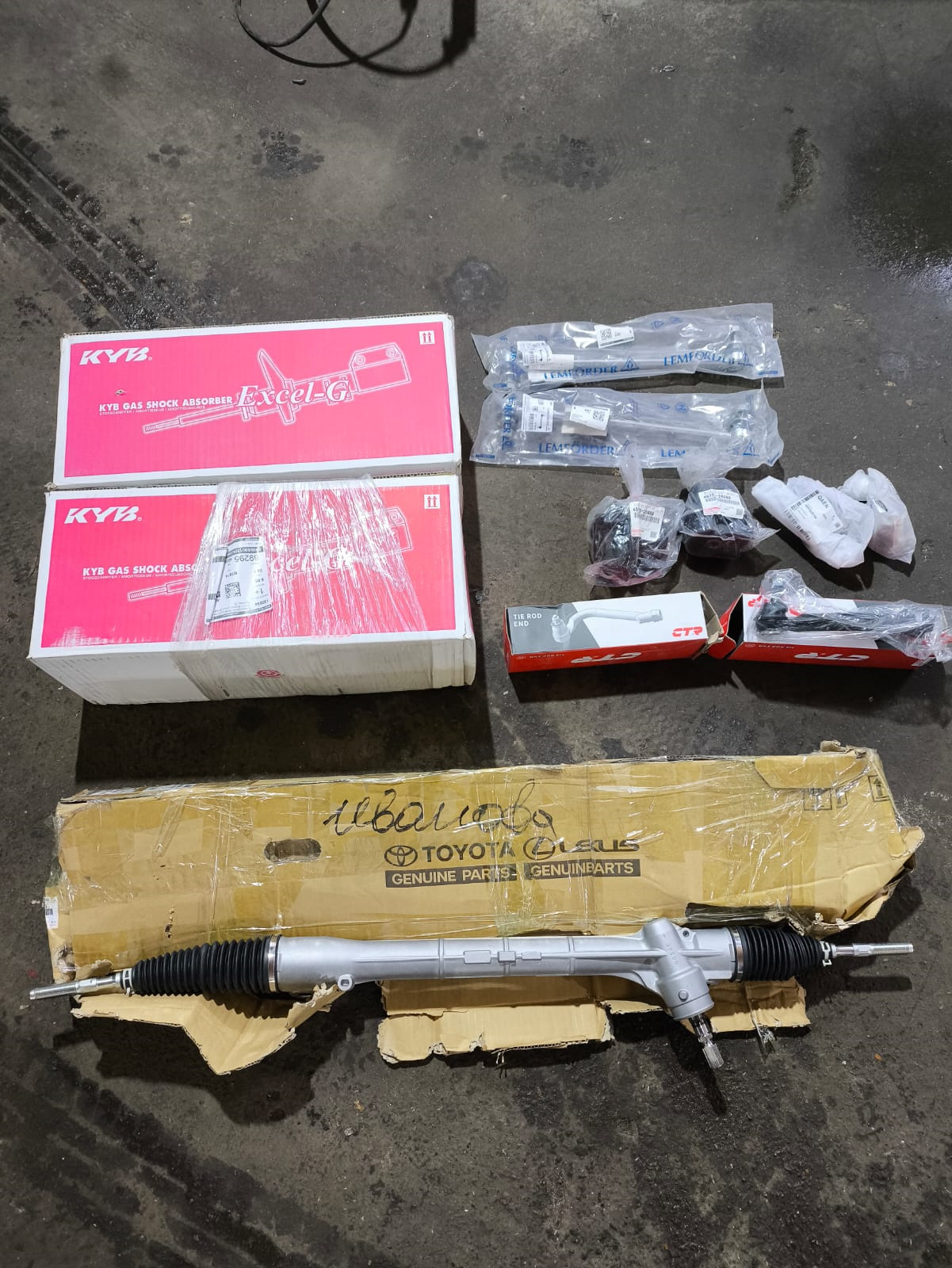

Замена
Стойки стабилизатора Lemforder 3500301
Втулка переднего стабилизатора Toyota 4881528180
Сайлентблоки задней балки Toyota 4872528080
Стойки амортизационные газовые предние KYB 335051, KYB 335050
и самое главное Рейка рулевая оригинал Toyota 4551028161

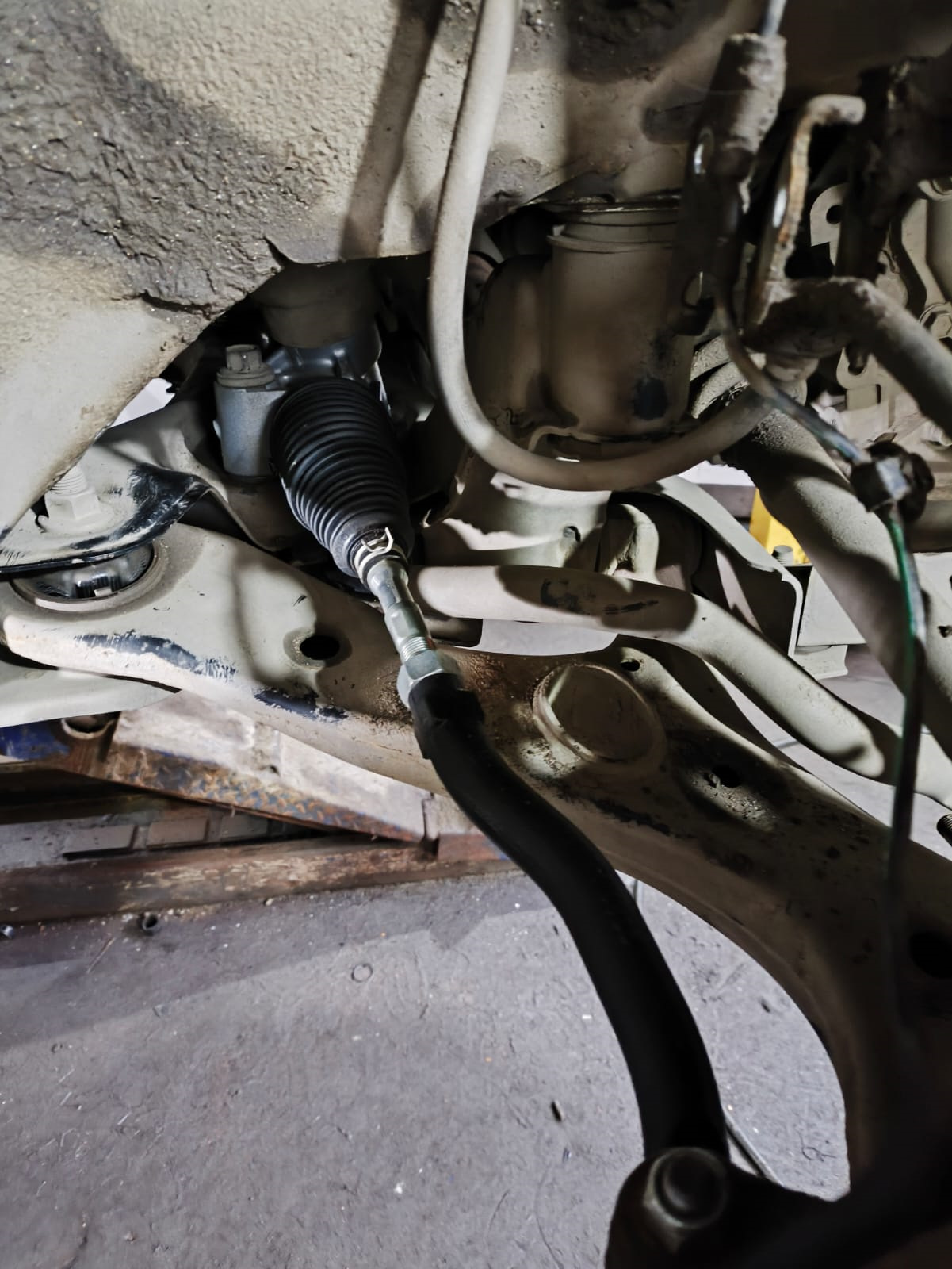

Заменил ходовую часть которую при диагностике задефектовали.
Самое важное то что рейку заказывал от Тойота Tarago (это Эстима на правом руле для рынка Австралии), данная рейка подошла "болт он" а стоит в 2 раза дешевле, я купил за 260 000 тг., оригинал от Тойота Эстима (Toyota 4551028160) стоит примерно 705 000 тг.
Почитав отзывы Китайские не рассматривал, там лотерея кому как повезет, кто ездит год, кто то 1 месяц.
Восстанавливать пробовал отдал 50 000 тг., хватило на 3 мес.
Посмотрим на сколько хватит оригинала.

Добрый вечер, если не секрет, где брали рейку за такую цену? Емех 360 тыс выдаёт
Добрый вечер, сайт Rulim.kz в Астане представитель сидит выдает заказы. Я ждал примерно месяц
Интересно, обычно у них дороже выходит, надо узнать, благодарю за информацию)
