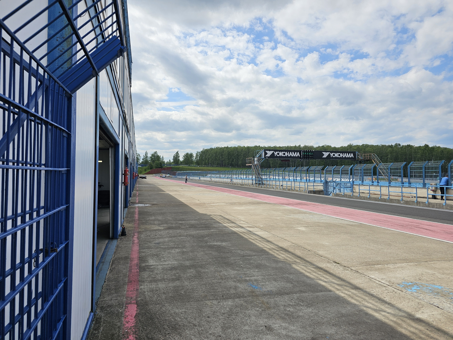

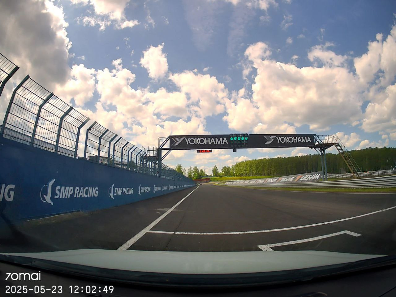

Смоленск — сложная трасса, с перепадами высот и затяжными поворотами. Всего катнул 2 заезда, и этого оказалось более чем достаточно на первый раз. Первый заезд ознакомительный, вместе с тренером, а во втором уже посвистел шинами в поворотах, и 3-ю передачу втыкал заметно раньше. После первого заезда ощущения были не однозначные, а вот после второго прям понравилось) Очень похоже на картинг, только масштаб больше, и дороже всё😁

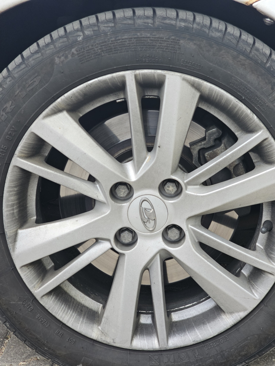

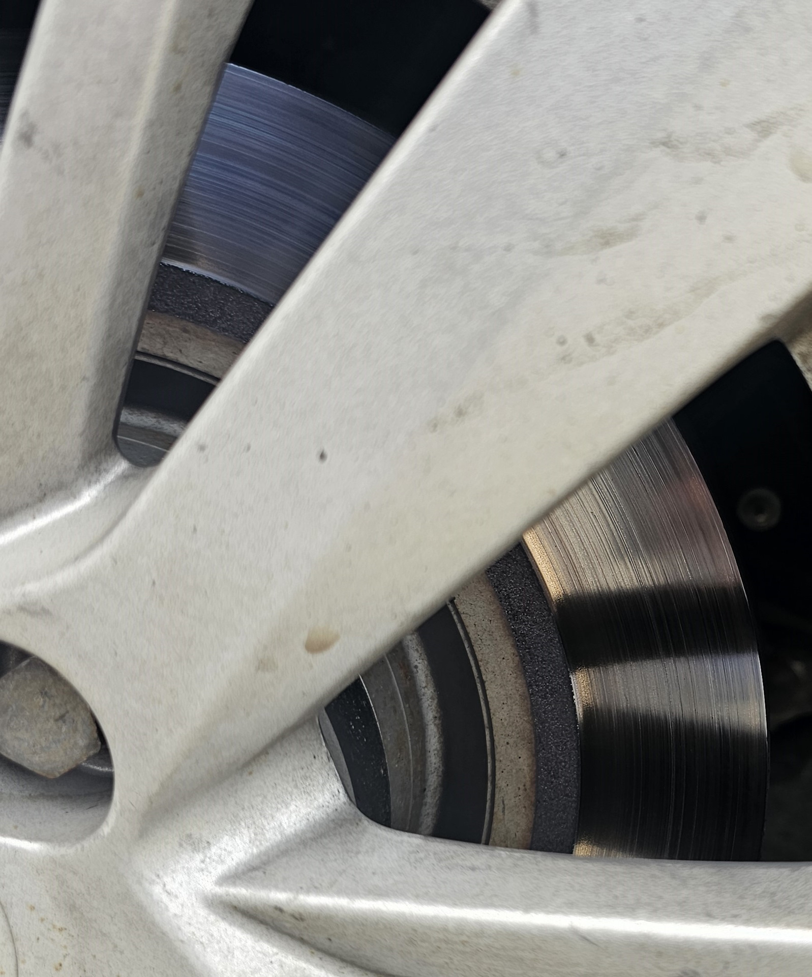

Уже к концу первого круга эффективность тормозов снизилась, а диски нагрелись и расширились так, что стали цеплять скобу. До конца заезда я не разгонялся выше 110 на прямых, и тормозил осторожно, не в пол, а заранее, иначе еще круг дубасилова и они бы исчезли совсем. Это конечно сильно влияет на общий темп. Но оно и неплохо так-то, я был более сосредоточен на правильном прохождении поворотов, и на меньшей скорости это удавалось гораздо лучше.

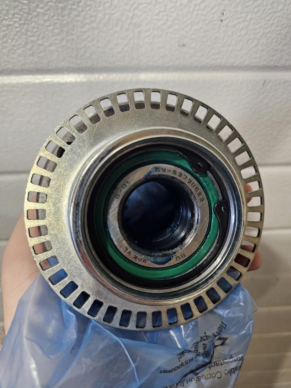

— загудели задние ступичные, тут ноль вопросов, я этого ожидал, т.к. при установке ЗНП поставил самые дешёвые за 600руб, как временное решение. Вообще удивлен что они отъездили 8тыс км и не померли раньше.

— тормоза слабы на перегрев, но выдержали, эффективность после заездов сохранилась, такая же как и до, на гражданке по прежнему их за глаза хватает, но небольшое биение при торможении на 120 всё же появилось.

Вот молодец 💪. Только недавно говорил про трек и уже покатался на нем! С тормозами конечно печально. Не справились АТЕшки😐. Противоотливной поддон подходит для каждодневной эксплуатации?
Да, на кольце требования резко выше к тормозам.

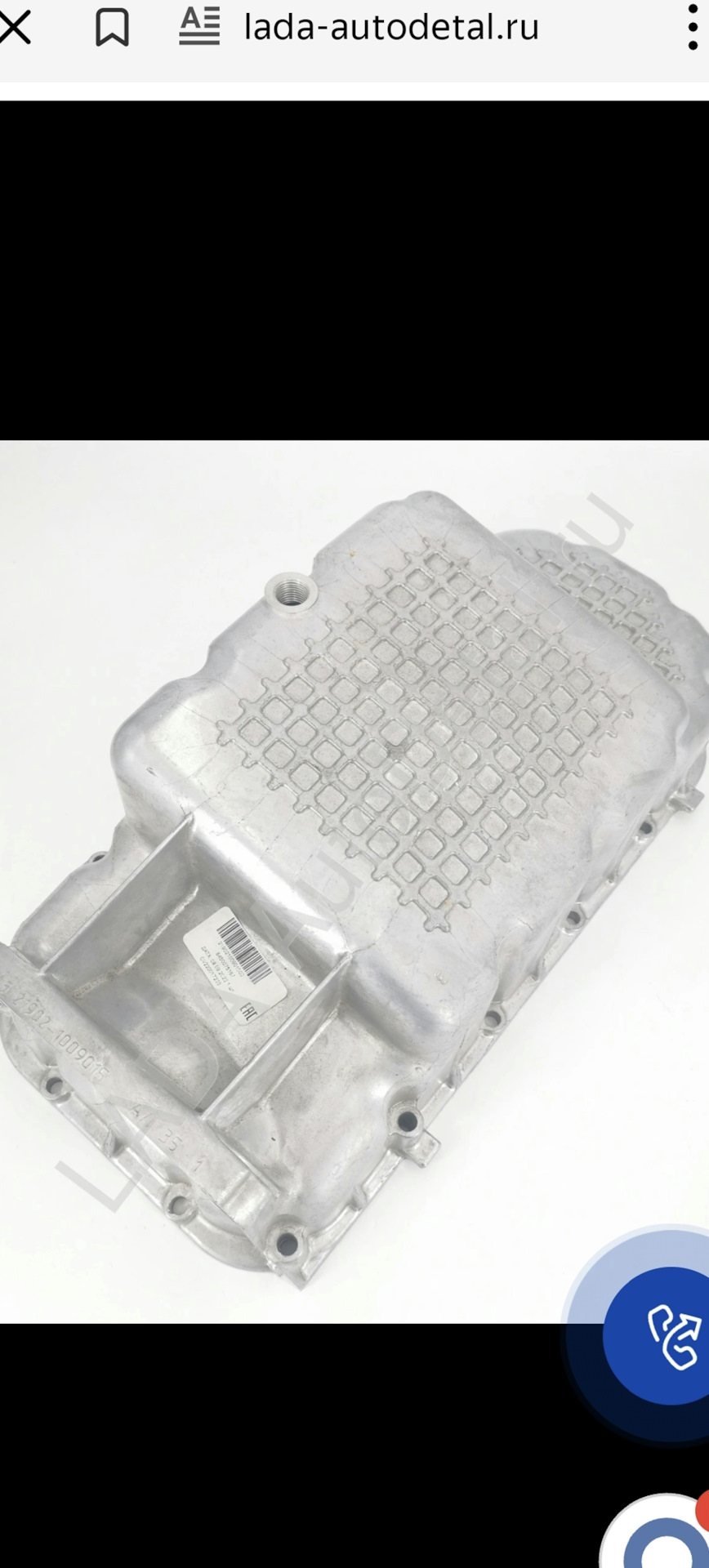

Вот такой поддон хороший?
Такой даже лучше. Он еще и охлаждению масла способствует. Но заливать придется 5 литров
Понял, спасибо за ликбез 🤝
Vladuxa147
Ага, парни с трека советовали алюминиевый
Добавил его себе в список делаемых)

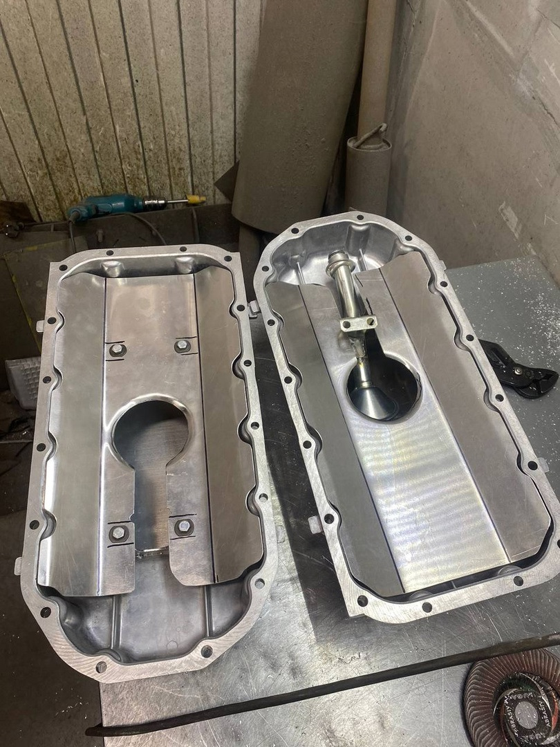

Не забудьте вварить маслоуспокоитель, либо противоотливную пластину, будет большим плюсом.
Противообливнкю пластину тоже вваривать надо или она просто вставляется? Думал в этом поддоне уже все есть🤔
В идеале вваривать такое, как на фото (противоотлив + маслоуспокоитель), но это уже прям автоспорт.
Я себе сделал простую пластину (www.drive2.ru/l/695499929514166209), должно хватить +- на повседнев.
На фото классная работа конечно 👍. Спасибо за информацию, поизучаю тему🤝
