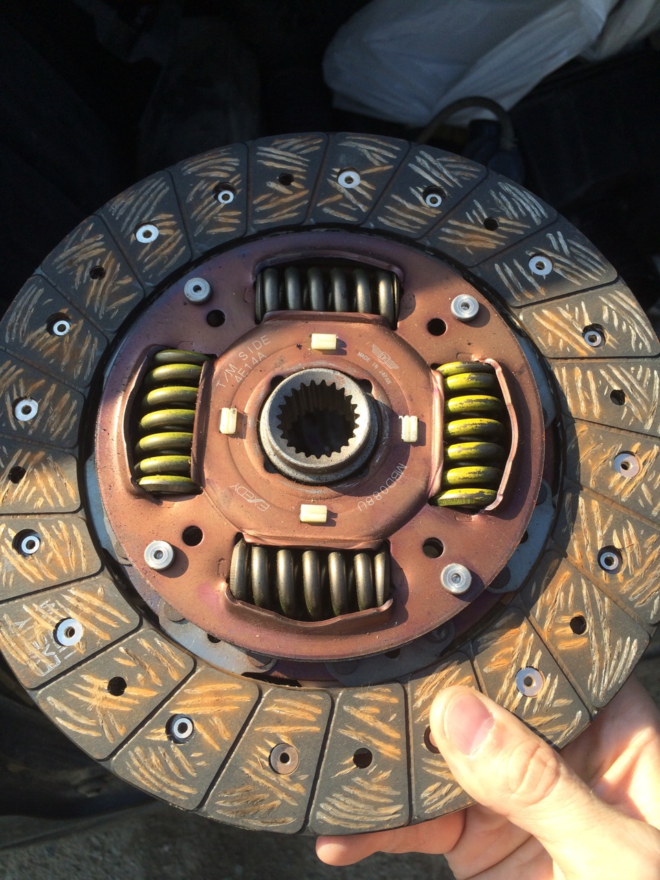

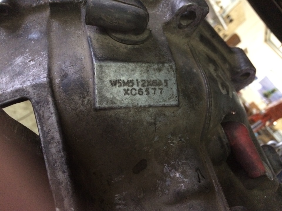

Инсталлировали коробку эво6; новые сцепление, корзину и маховик эво9.

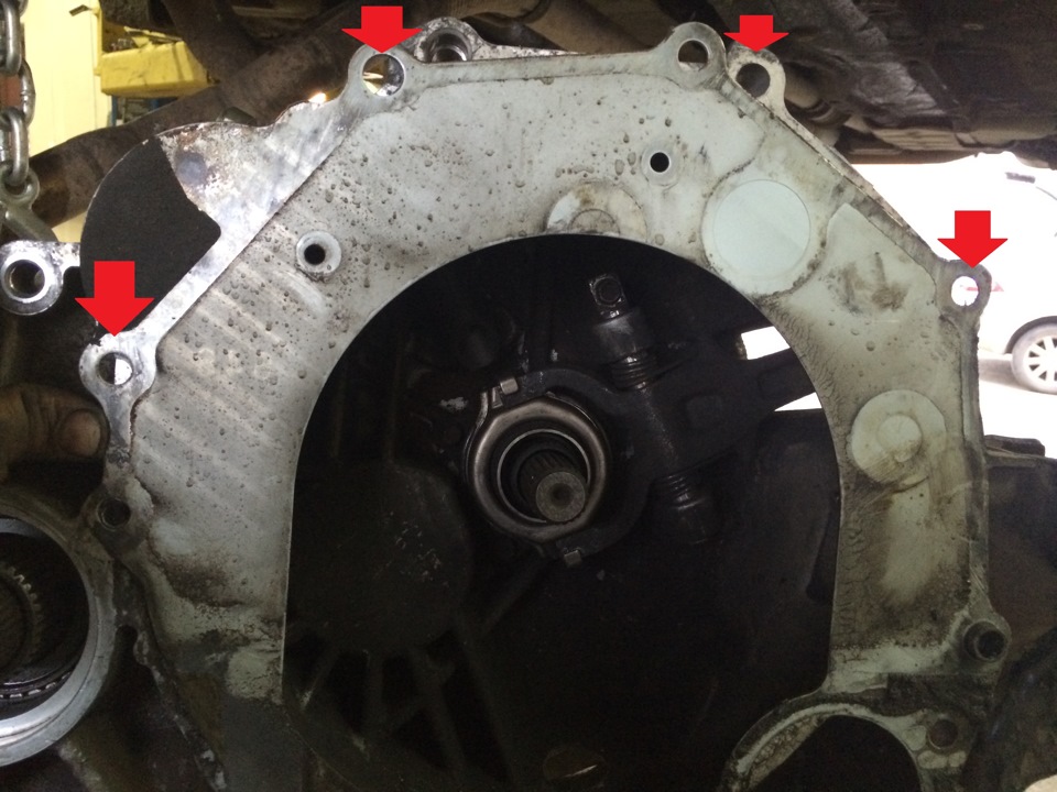

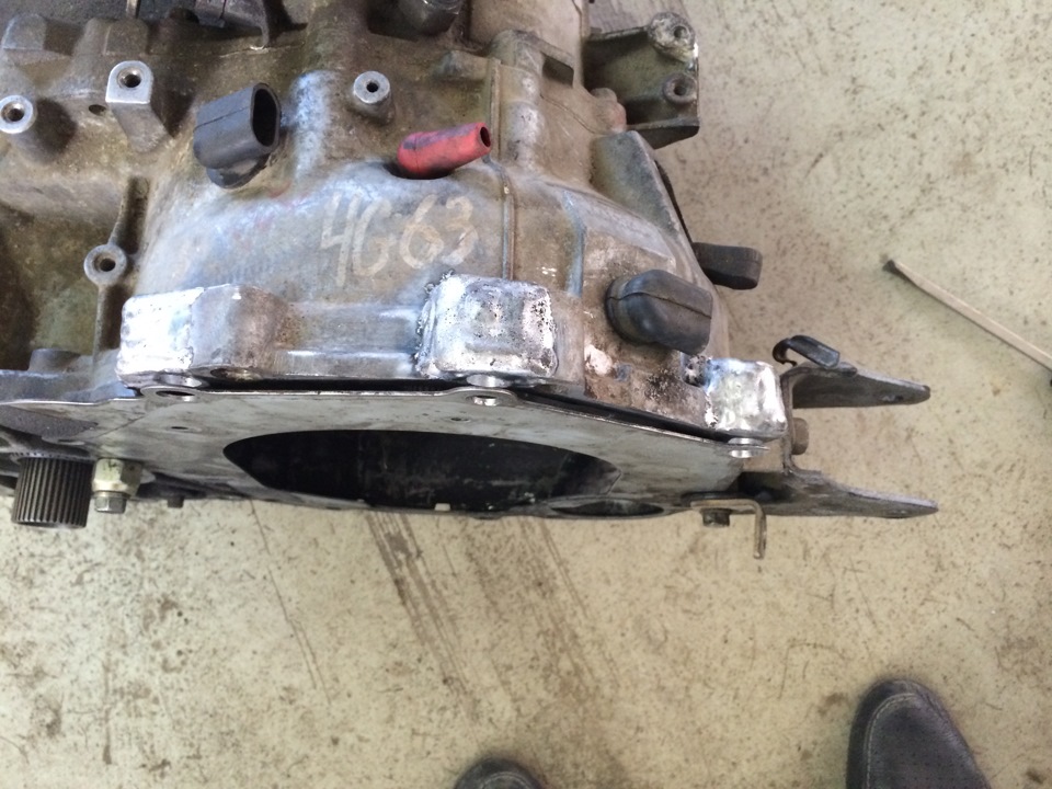

Поскольку коробка "не наша", то пришлось немного поколхозить — переваривали верхние крепления:
Хороший аргонщик и немного времени в ожиданиях — и все на своих местах

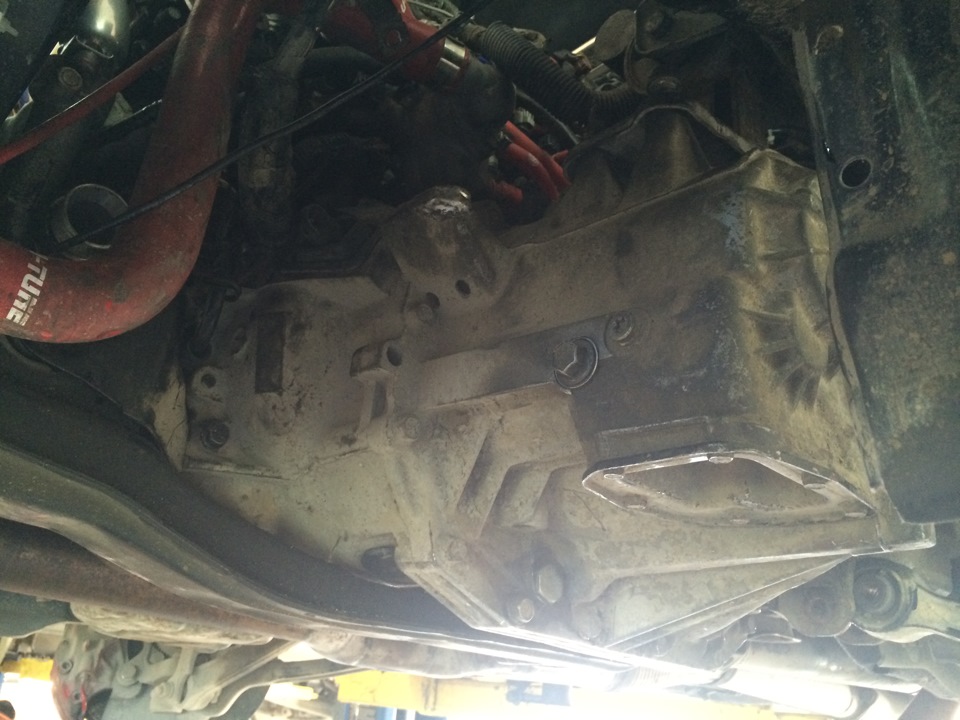

Ну а дальше дело техники — все собрать, сделать перемычку в косе и радоваться:)
Коробка встала как родная

Корзина на фото вроде как стоковая. Раздатку от чего поставили?
раздатка наша, хоть акпп, хоть мкпп — пуля в пулю встает!

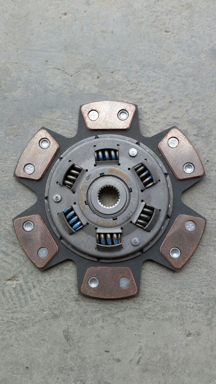

Второй диск сцепы, что за он? Отдельно не продашь?)
AP racing
Не, его у меня пока нет, знаю где взять в случае чего:)
Сколько стоит?)
