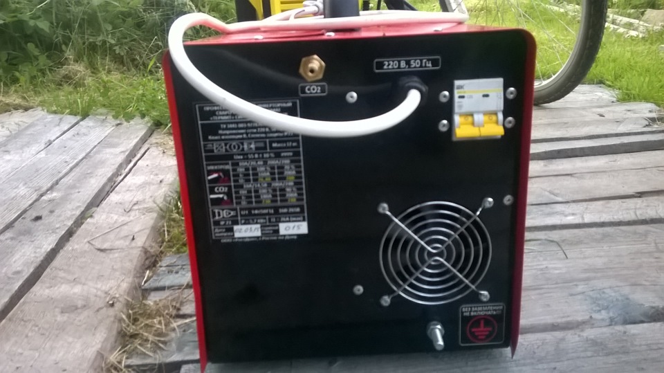

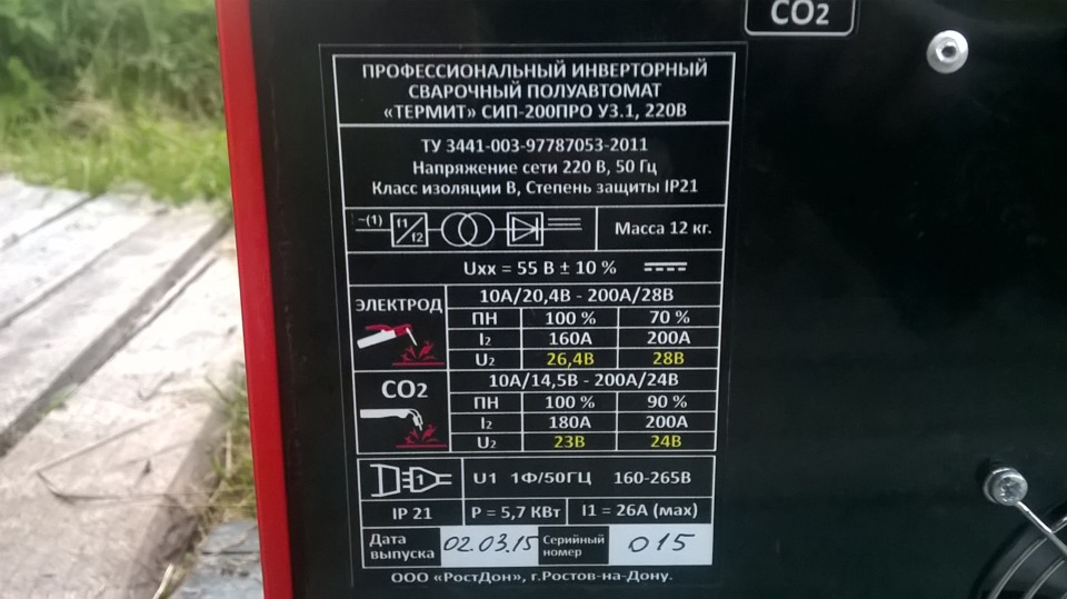

Второй раз не удалось купить тот полуавтомат который хотел, купил Сварочный полуавтомат Термит СИП-200ПРО. После покупки балона с газом расскажу как он. Прошу учесть что он идёт без клемы минуса, держателя электродов, и горелки по этому цена такая низкая 21500. Но за то он даёт вам шанс выбирать самим какое оборудование брать к нему.

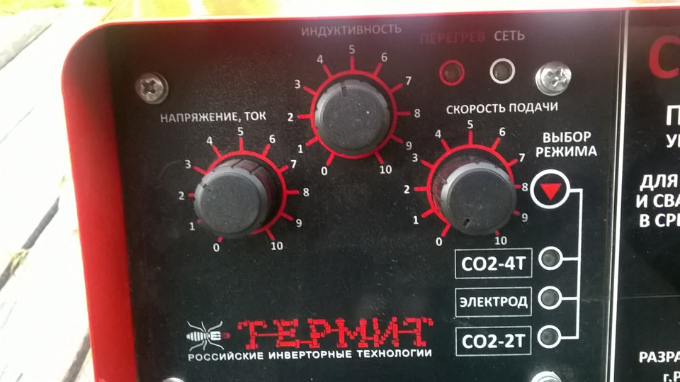

Аппарат очень классный, радует что почти 90% запчастей наши. По скольку он профессиональный оказалось сложно привыкнуть к нему, Сварочный Аппарат Полуавтоматический тогда профессиональный когда у него есть тумблер регулировки Индуктивности. Взял я его и начал варить машину другу, блин то прожигает, то недовар, то большая шляпа шва то маленькая. Хоть я и образование имею ЭлектроГазоСварщика 2 разряда но для меня это был первый опыт. И тут я начал крутить тумблер индуктивности и оказалось что она там не просто так. На малых токах она позваляла делать провар а не прожёг, шов ложился красиво и ровно. Им приятно работать, он мощный и чувствительный, тонкая настройка позволяет сварить любую ху**ю, от тонкого металла, до тослых металлов электродами. Что приятно у меня был инвертер Сварог для электродуговой сварки, ну так я попробовал поварить Термитом, и я офигел какая разница. Наш оказался мощнее, меньше прилипал электрод, лучше зажигался, был классный провар и ровный шов. После этого я отказался от Сварога и слава Богу я не купил Интерскол китайский а всё же выбрал наш полуавтомат. Но прими к сведенью что к этому аппарату нужно купить горелку так как он не идёт в комплекте но это и хорошо что производитель оставляет свободу выбора за тобой.

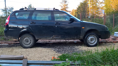

Пример сварки этим полуавтоматом, мои первые разы так что не очень ещё выглядят: www.drive2.ru/l/7170487/
