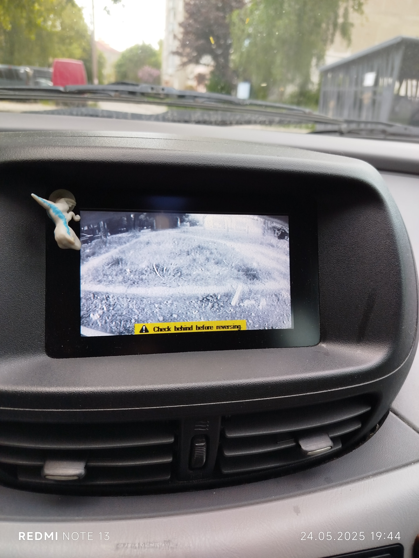

Для тех у кого есть родная камера.

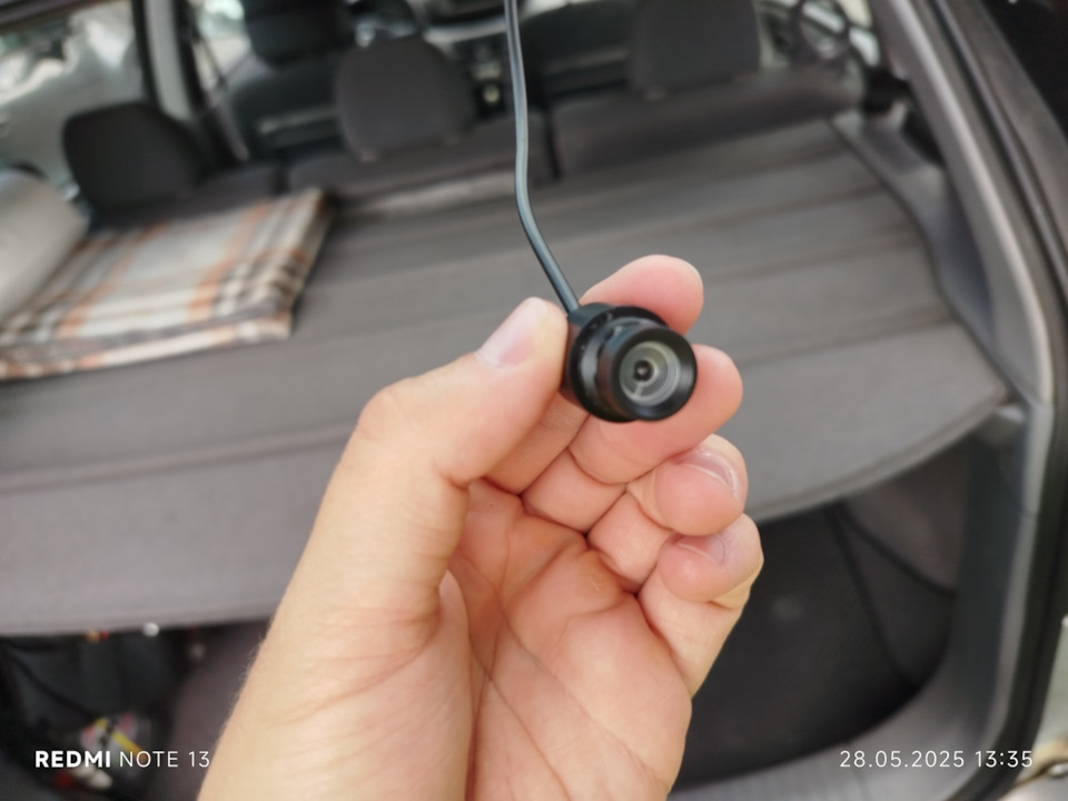

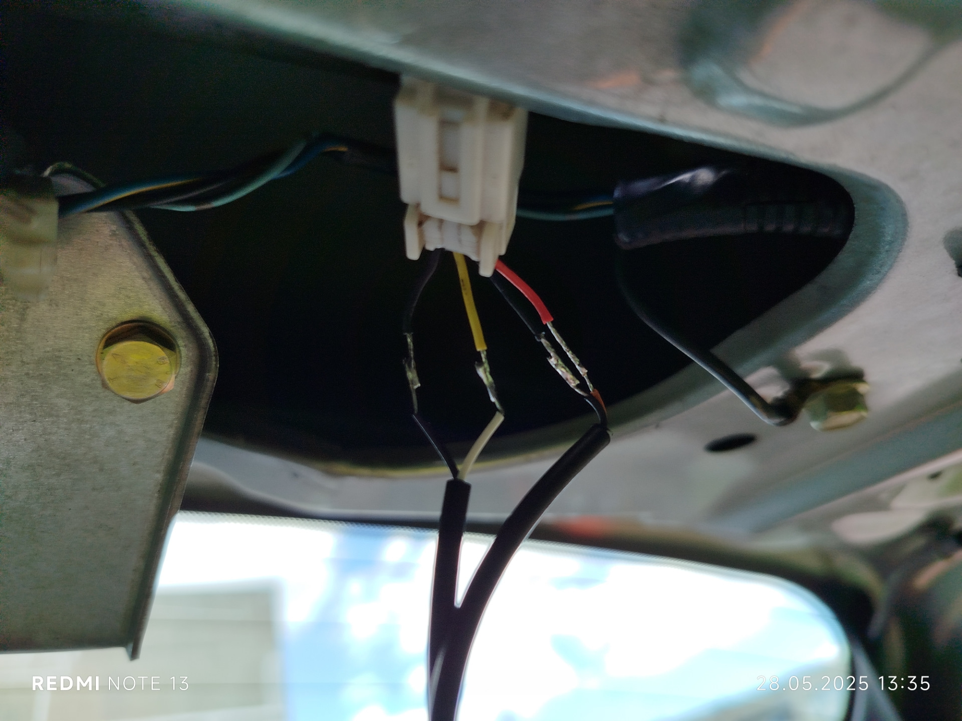

Родная в один момент перестала работать, заказал на озон самую дешёвую, главное что бы работала в форме NTSC, много записей о том что камера нужна на 6 вольт, и от 12 вольт нужно кидать питание от фонарей заднего хода, но у меня без лишних переделок все заработало.

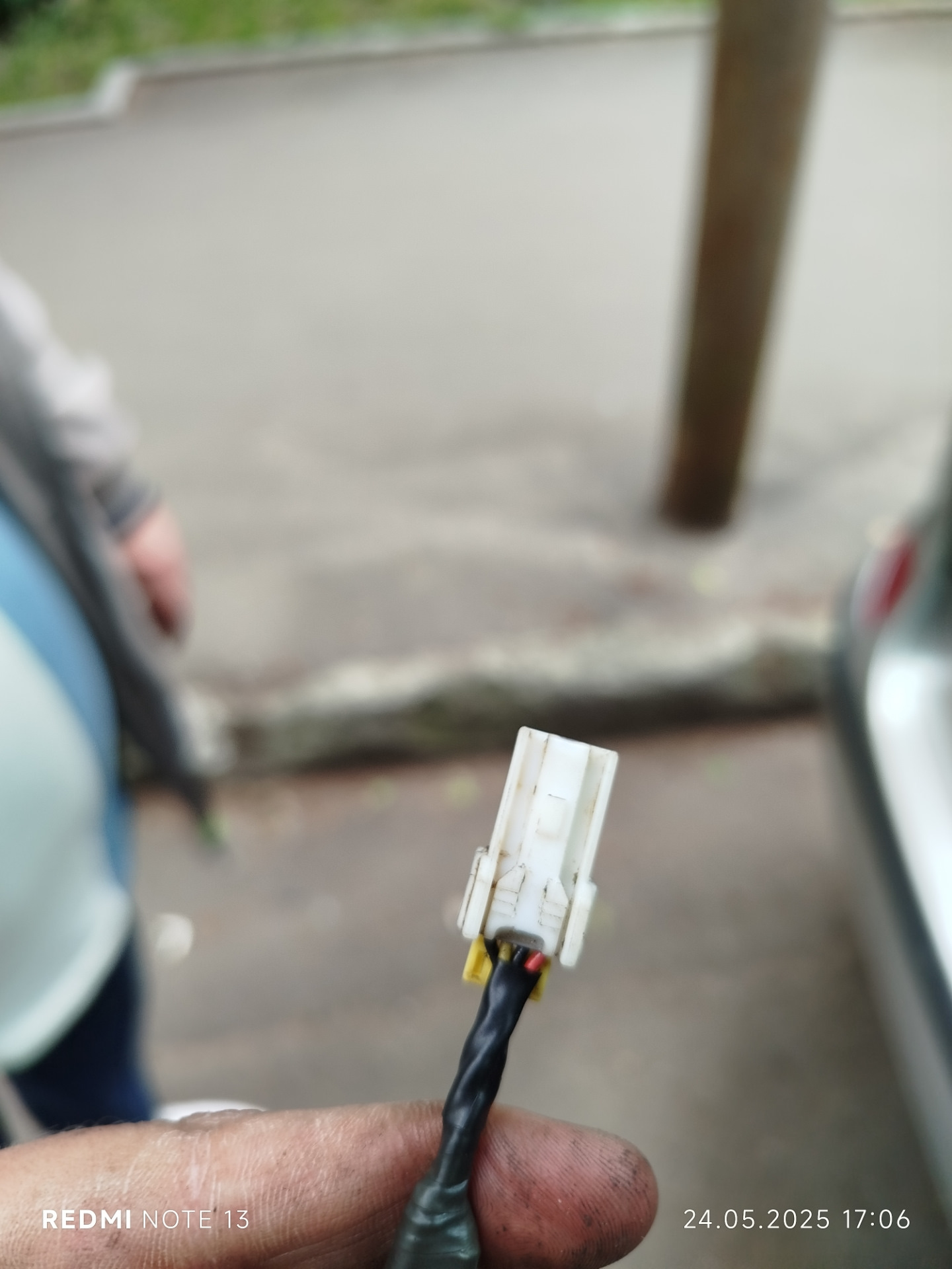

На фото видно какие провода подключал в штатный разъём.
Камера ozon.ru/t/I0L7F6K

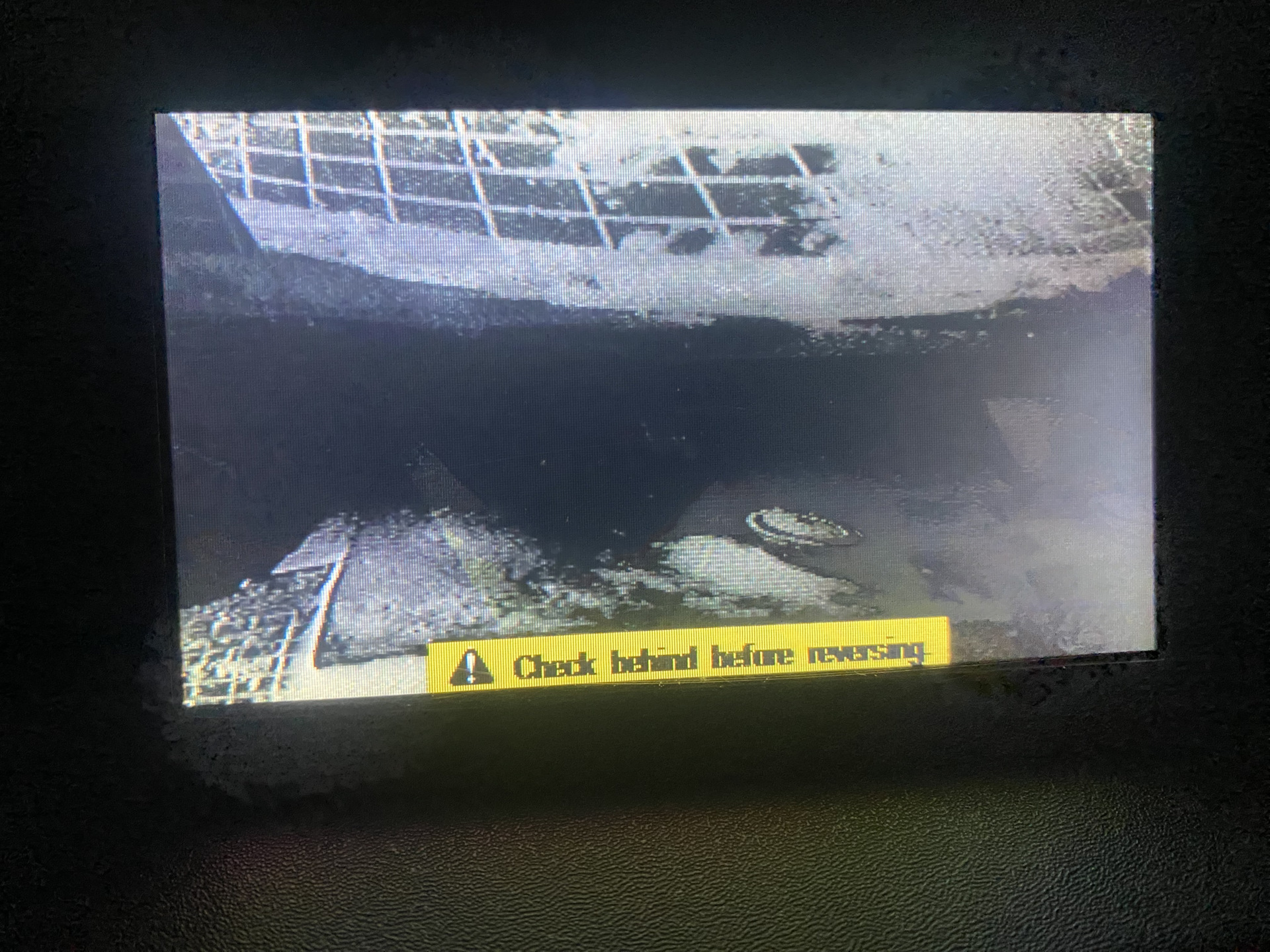

Здравствуйте. Вообщем проблема такая. Купил монитор на Ниссан тино с ебей. Старая перестала работать. Установил. Все работают штатно. Но при включении задней передачи картинка с камеры заднего вида бегает. Это из за разницы в pal или NTSC? Если да значит я купил монитор с поддержкой PAL?
Здравствуйте. У меня так камера вышла из строя, картинка то появил исчезала и помехи были, потом просто исчезла. А мониторы штатные я думаю все в одном формате работают.
Понял спасибо. Попробую поставить сначала самую дешевую. Там видно будет
Я в принципе так и сделал 😁 если на мониторе есть надпись на желтом фоне, но нет изображения, то дело в камере
