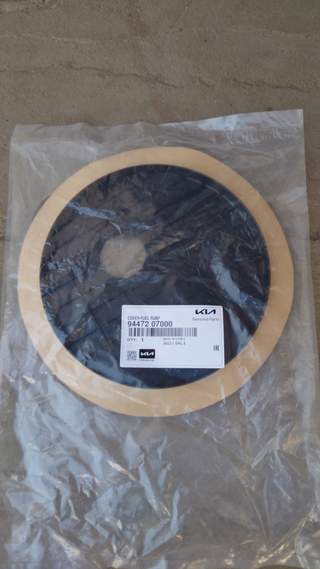

Начнем с того, что нужно придумать, чем закрыть отверстие после работы. Я купил заглушку от корейского авто.

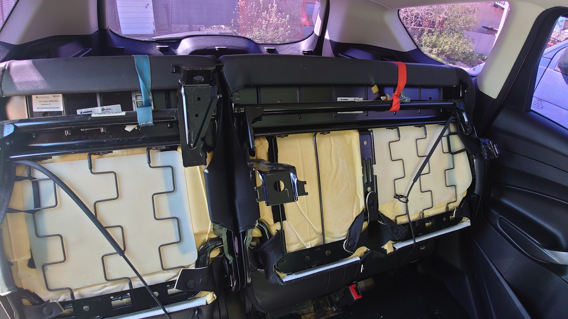

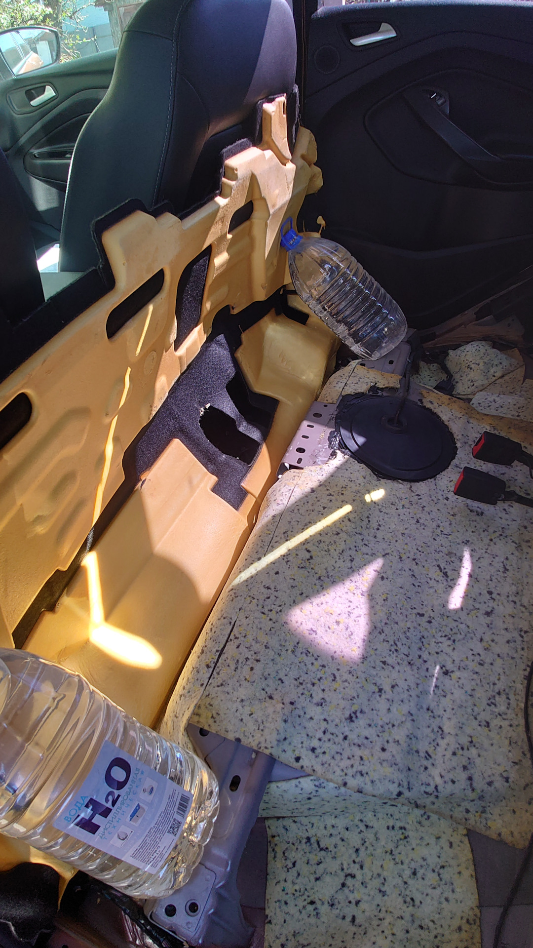

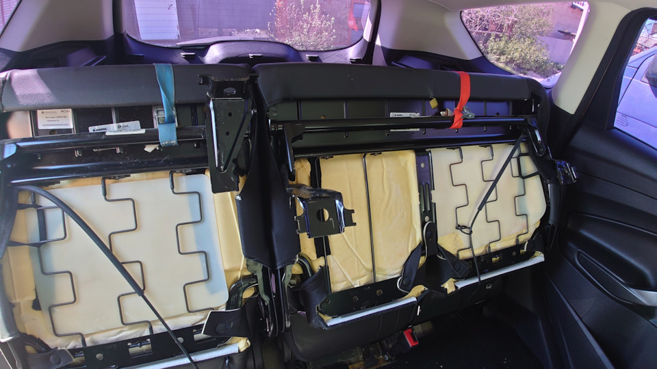

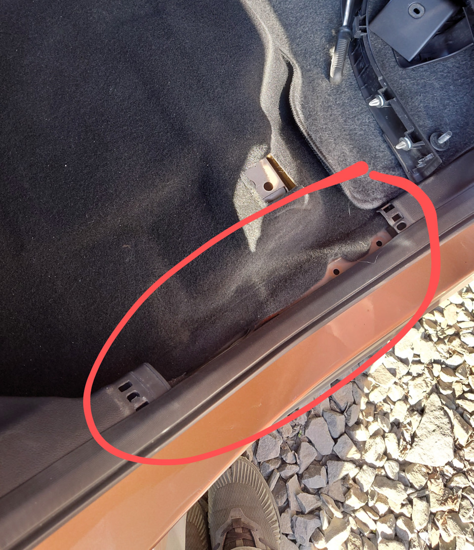

Снимать задние сиденья полностью не нужно. Откручиваем четыре передних болта, которыми они крепятся к полу, и поднимаем подушки вверх и крепим их как на следующих фото.

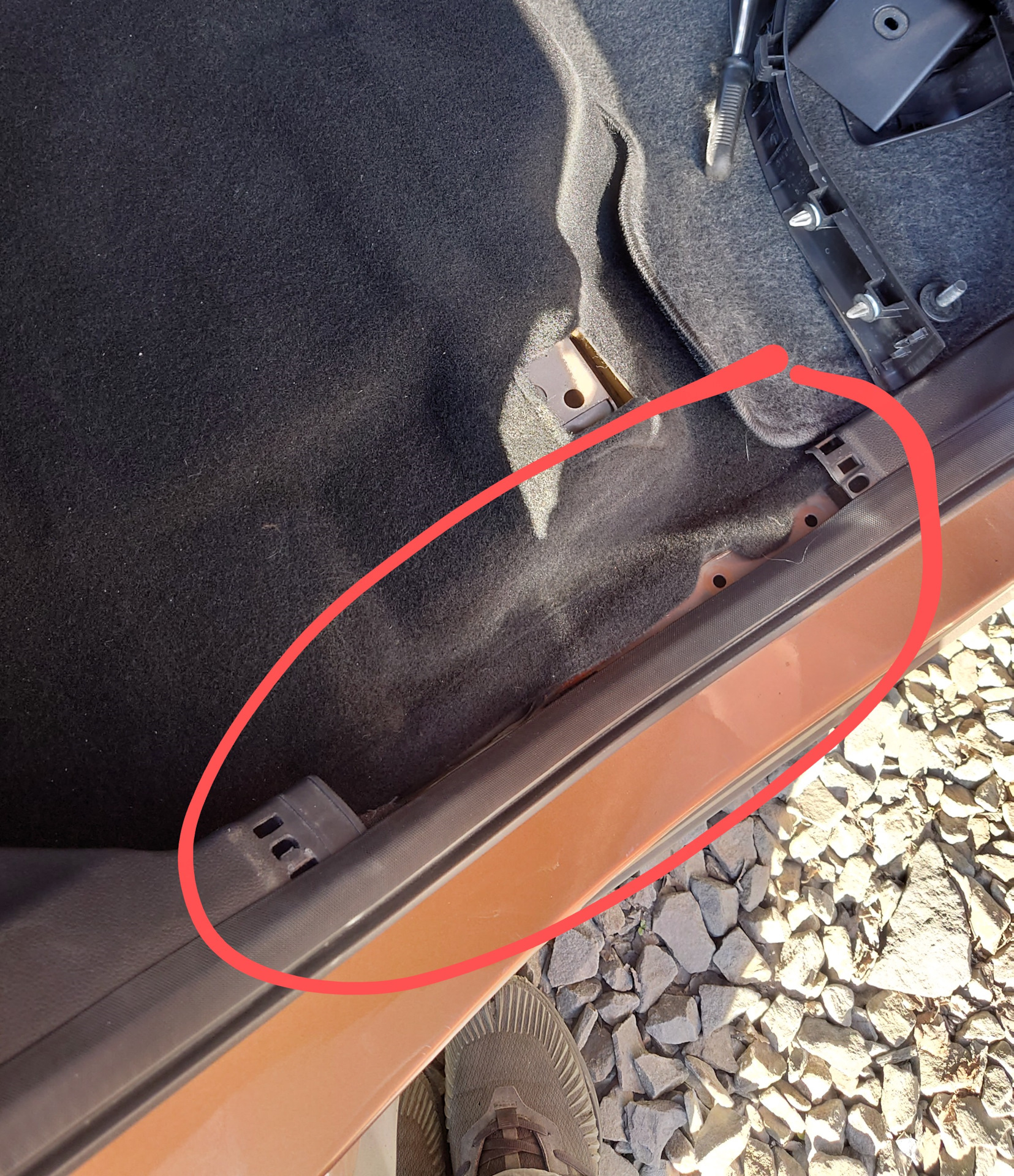

Снимаем часть пластикового порожка.
Загибаем ковролин и чем-нибудь подпираем. На фото видно заглушку, но с завода ее нет, просто сделал фото после сборки.

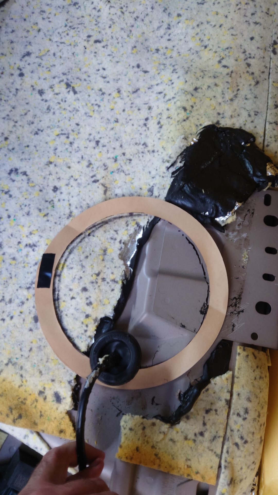

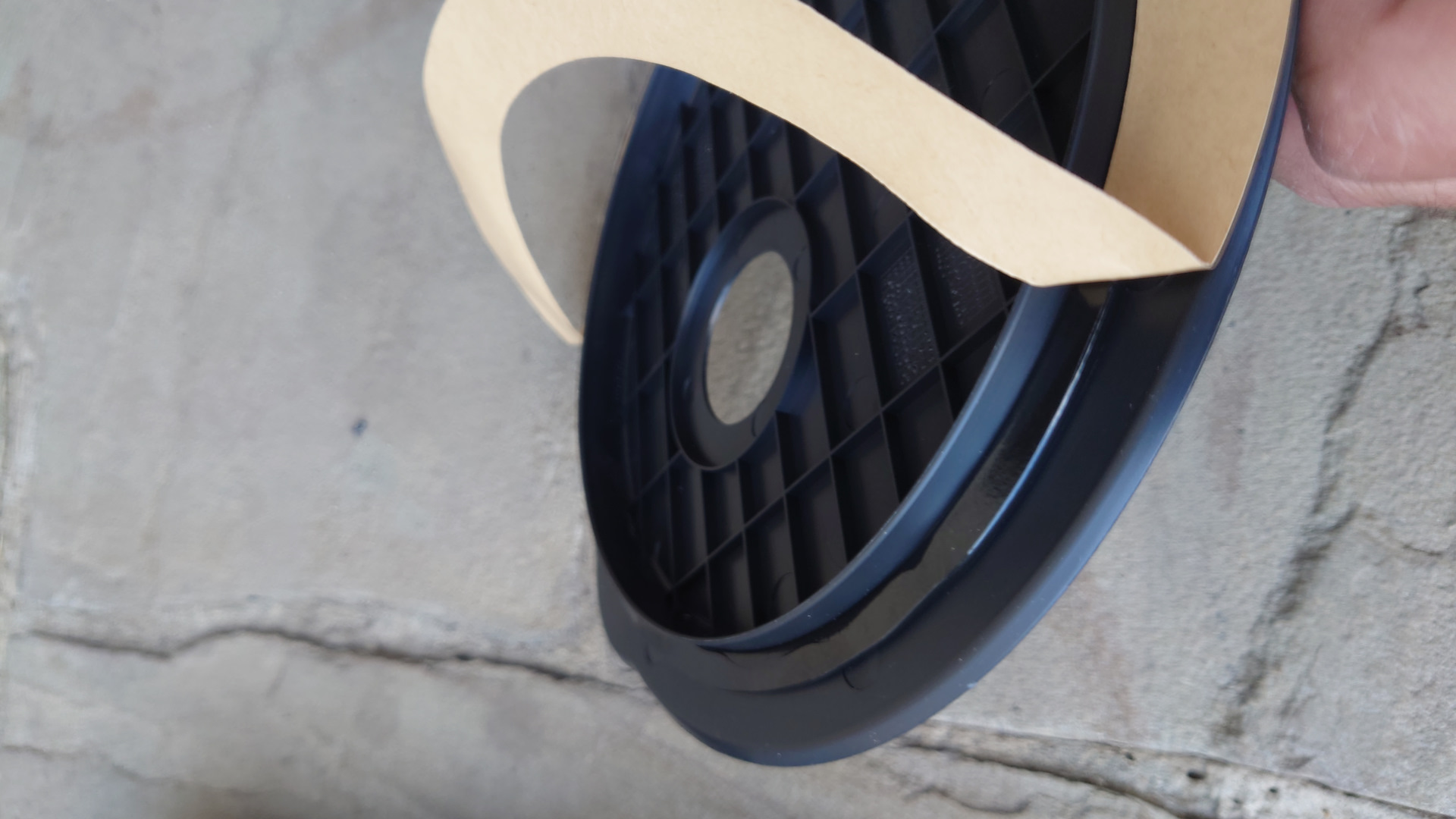

Отклеиваем от заглушки защитный слой и используем его как шаблон.
Чтобы правильно разместить шаблон, вытаскиваем уплотнитель жгута проводов бензонасоса. Через это отверстие будет, немного, видно бензонасос, что поможет правильно сориентировать шаблон.

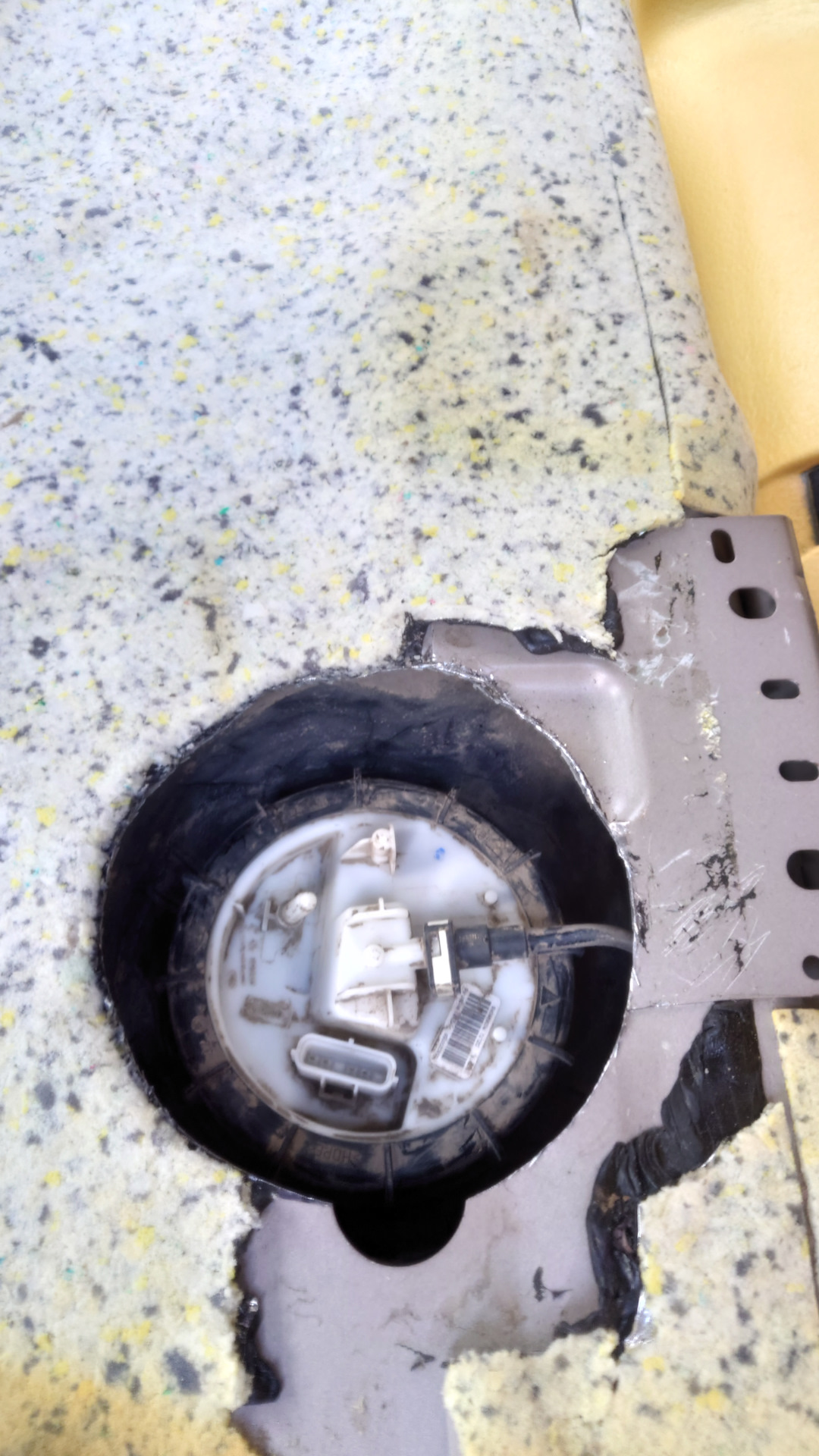

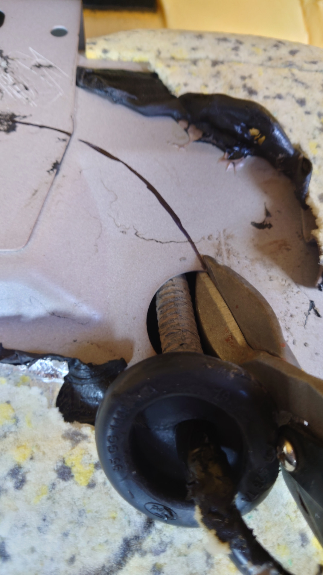

После того как наметили контур, берем ножницы по металлу и режем. Вырезаем отверстие на пару миллиметров больше, чтобы потом не подрезать и легко приклеить лючок.

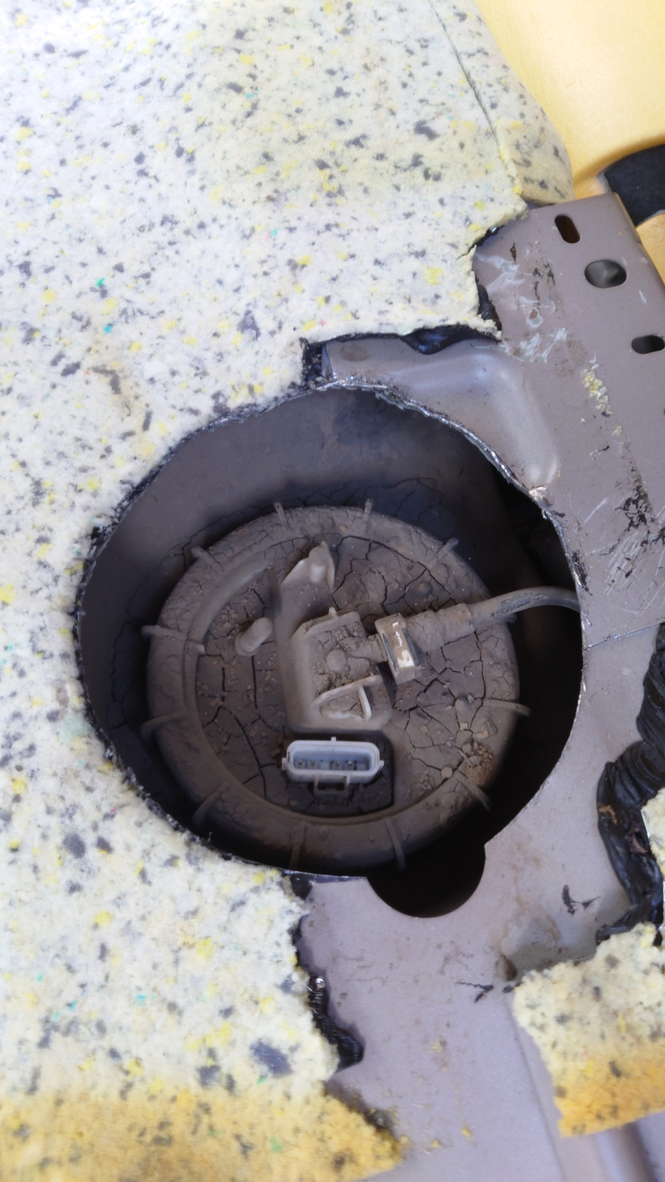

Если все правильно разметили, должно получиться вот так.

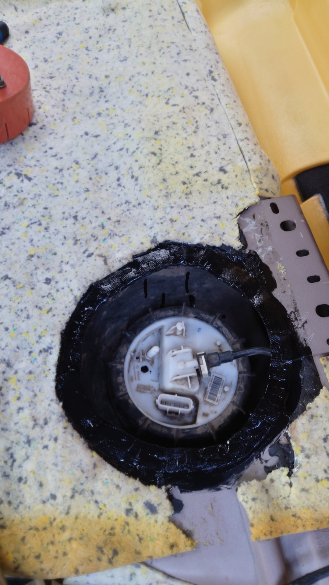

Кромку отверстия нужно обработать. После резки ножницами остается много острых заусенцев. Берем пылесос, кисточку и собираем грязь.
Выравниваем края отверстия в максимально ровную плоскость, протираем растворителем. Прокрашиваем грунтом по кругу со стороны салона и со стороны топливного бака, сушим, и еще раз прокрашиваем краской. Ждём, пока высохнет. Примеряем лючок, но не клеим. Если плоскость прилегает не полностью, можно выровнять кусочками шумоизоляции. Получится примерно так.

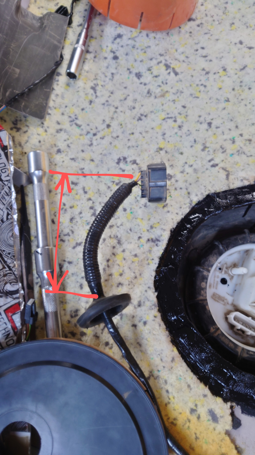

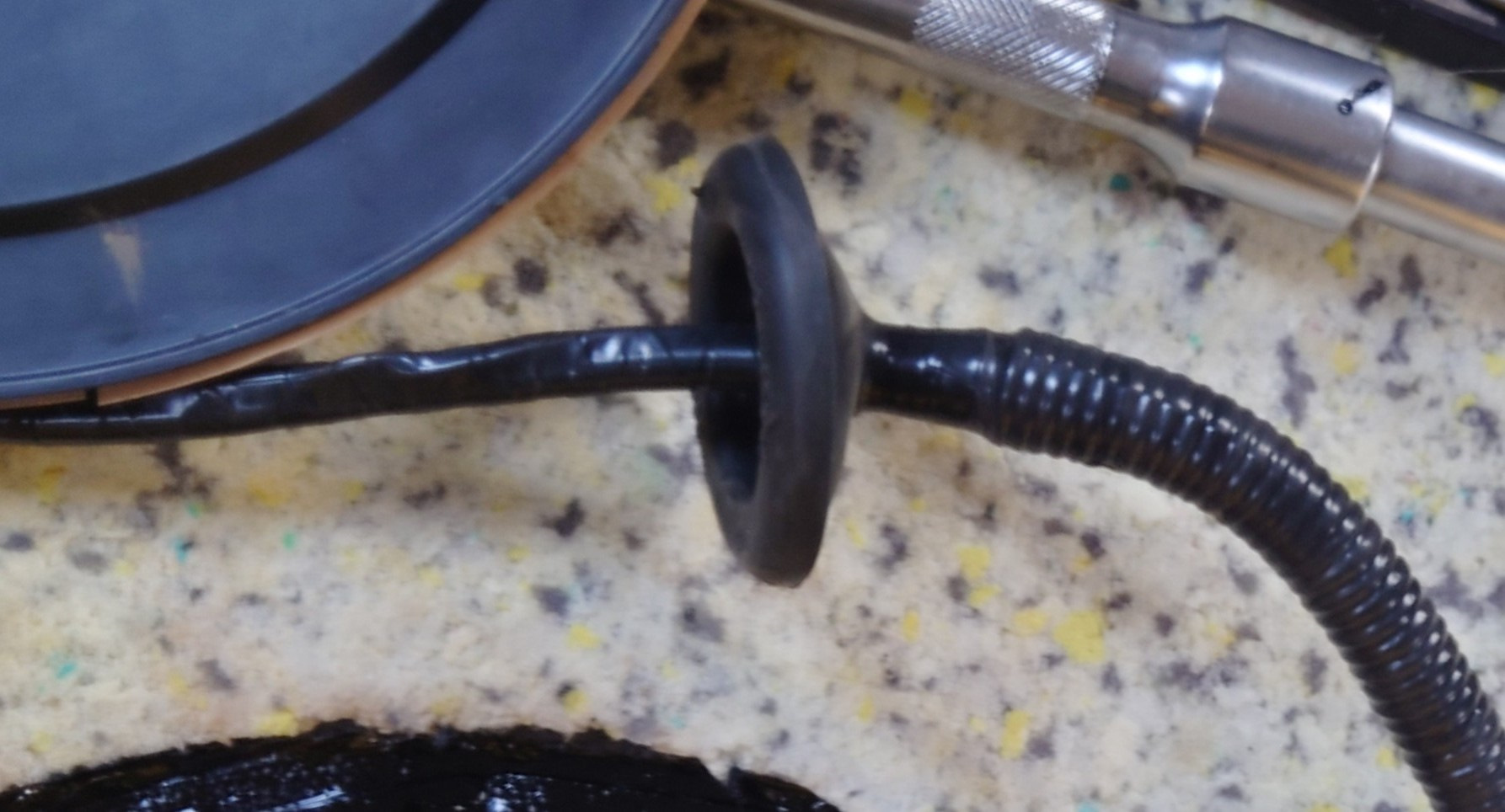

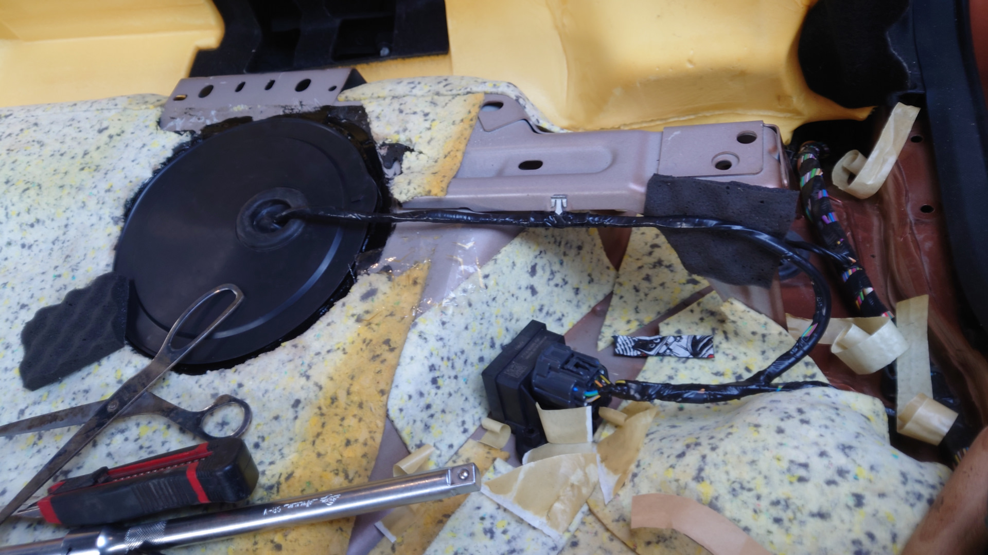

Так как отверстие для жгута проводов сместилось, нужно изменить расстояние между разъемом бензонасоса и уплотнителем проводов. На фото отметил расстояние которое нужно изменить.
Разматываем жгут от изоленты, чтобы уплотнитель можно было свободно сдвигать вдоль проводки. Отмеряем нужные размеры, смещаем проводку так, чтобы не было лишних изгибов, и заматываем изолентой.
Теперь греем строительным феном мастику на лючке и прикладываем его на место. Продавливаем по кругу, чтобы влага и пыль не попадали внутрь. Если потом придется отклеивать лючок, просто прогреем его феном по кругу.

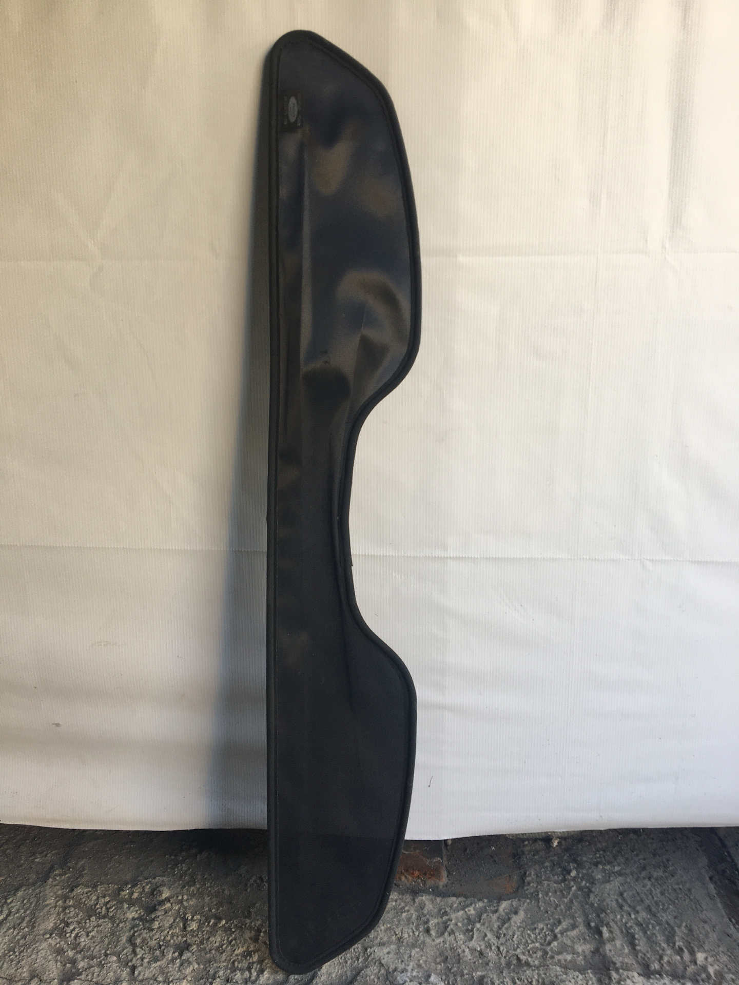

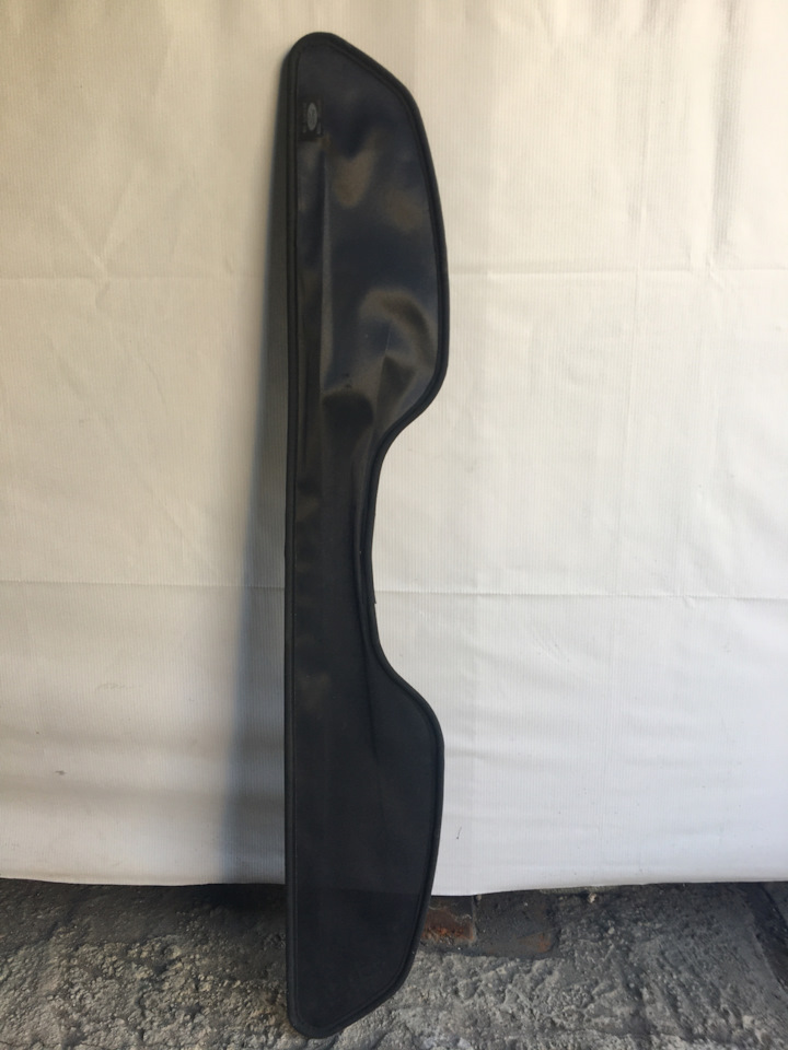

Она для того, чтобы не было щели между шторкой багажника и дверью.
не правильный ответ) такие сетки шли с машинами у которых не было шторки, но у кого была шторка небыло сетки.
Было в куче
vladimir-svirido
Опа, не знал. Спасибо.
vladimir-svirido
У меня на машине с завода и шторка и сетка стоят
У меня тоже, сетку сам доустанавливал, на двух машинах с нуля рест/дорест в комплектации титаниум их не было и в описании не указано. И сколько машин у дилера не осматривал в бедных комплектациях была сетка но небыло шторки
Bioho

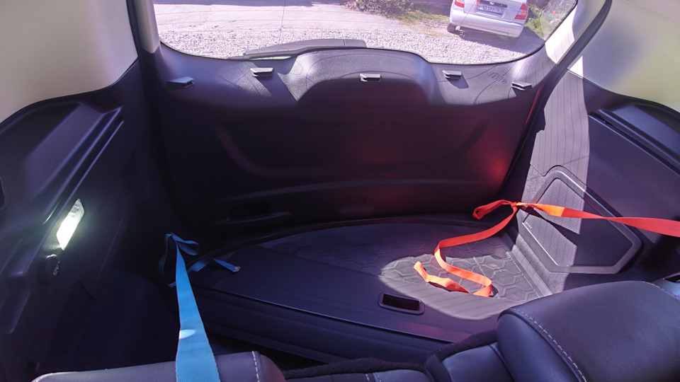

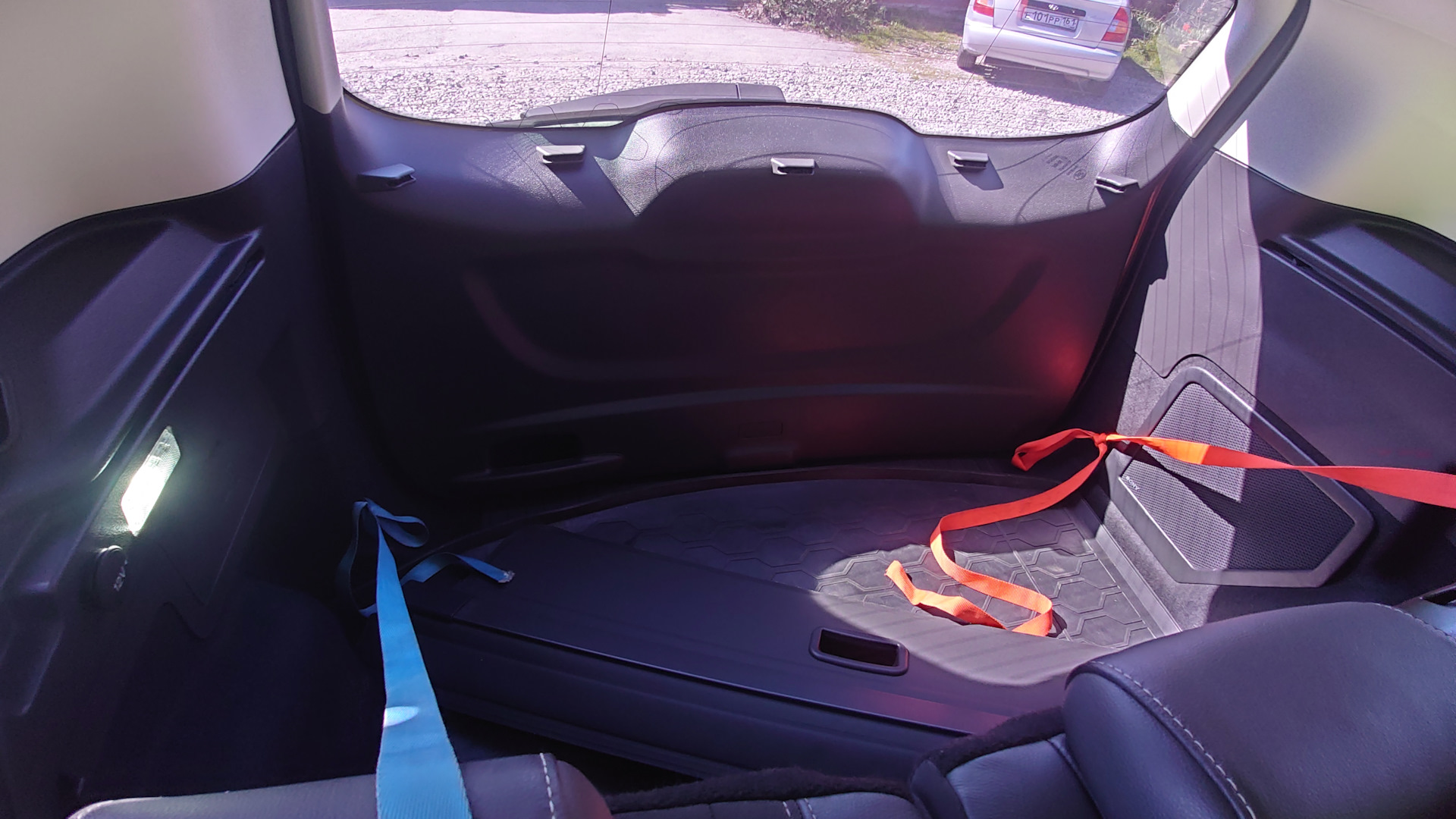

В общем полопатил тут инфу — сетка на обшивку устанавливалась в машинах на которых нет тонировки с завода, шторка- 2х видов шла либо как опция, либо в более богатых комплектациях.
Комплектация тренд, 2017 г.
Соответственно задняя сфера должна быть по заводу не тонированная и отсутствовать рейлинги, отсюда и сетка с завода, а вот откуда шторка ?
Интересная штука. Это какая-то дополнительная опция? У меня таких креплений нет.
Добрый день. А что это у Вас за крепления на пластике крышки багажника?
Там должна стоять сеточка. Но при покупке не обратил внимание, а потом было поздно.
