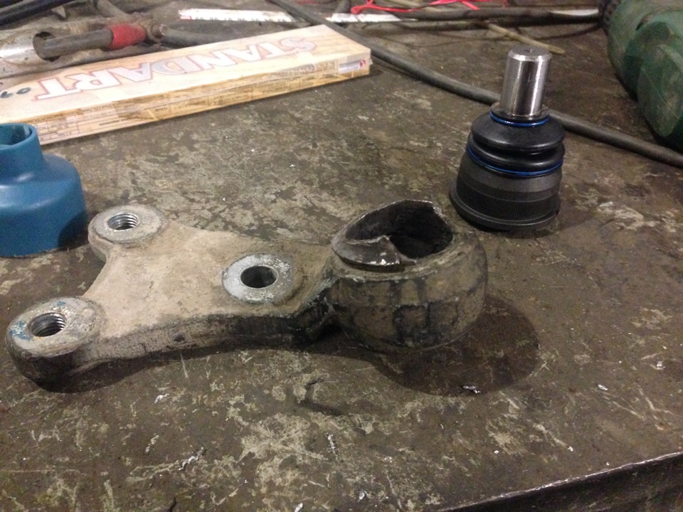

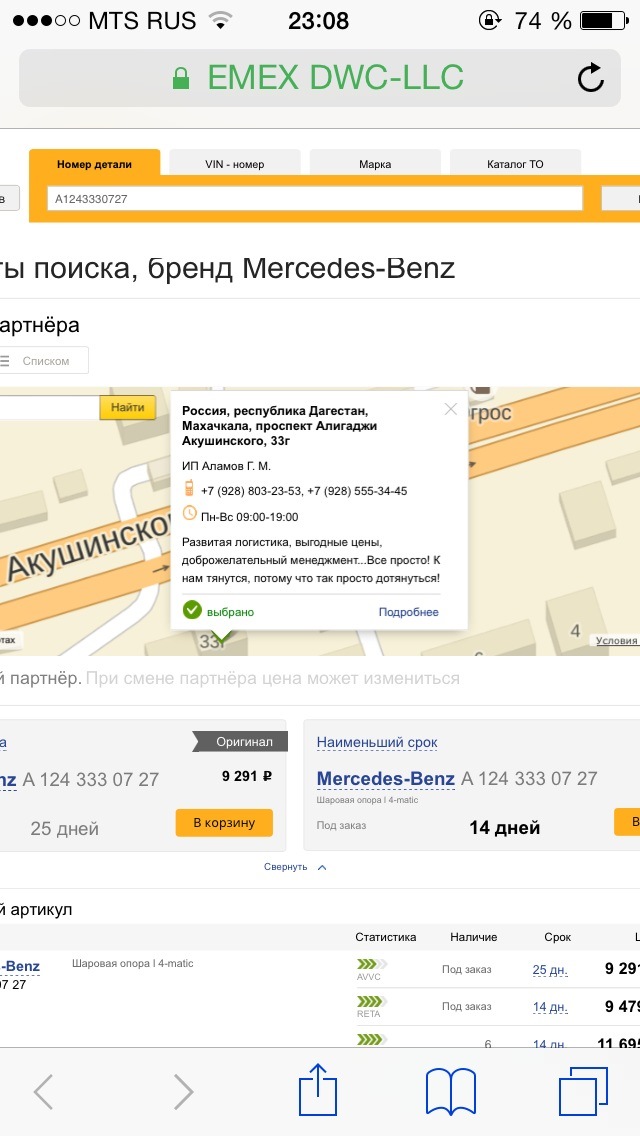

свершилось! вылетела шаровая давностью в 24 года! (я в этом уверен) благо машина почти уже остановилась и никаких повреждений не стало. но гемора предостаточно! сейчас я не интересен владельцам простых 124, они подумают ну и что 400р и новая шаровая, делов то! но шаровая на 4 матик стоит одна штука от 10т-12тысяч вот так то! начала я шастать по форумам и картинкам, ничего нету и в помине! никакой информации о шаровой на 4 матик 124, ну понятное дело я счастливчик(с не работающей уже системой 4 матик…)
машина упала на отбойник, пружины нет, еле загнали ска ушло 3 часа на 200 метров чтобы довезти тачку…
хотел переделки, купил от простой шаровую, мне повезло крупно что дядя мой мастер золотые руки от Бога, (вертолеты строит на мерсодвижках)
вон на заднем фоне собирает сие чудо) как нибудь сниму его, двигатель 2,8 от 210 кузова v6

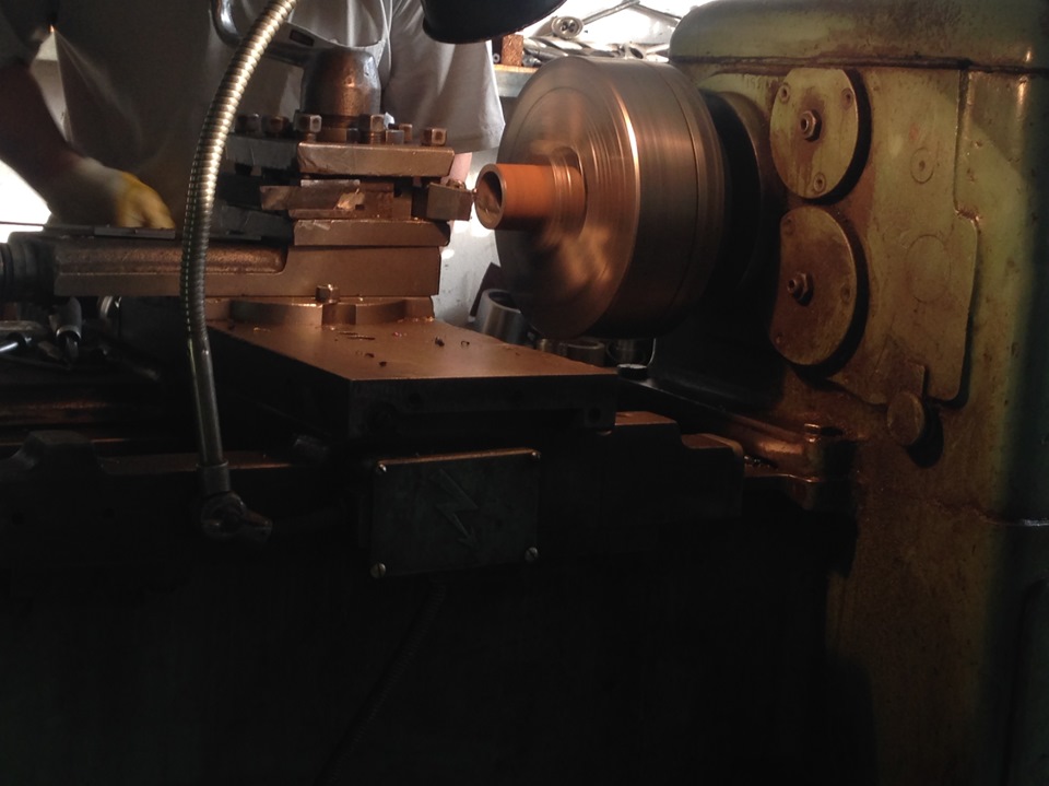

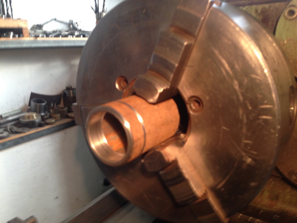

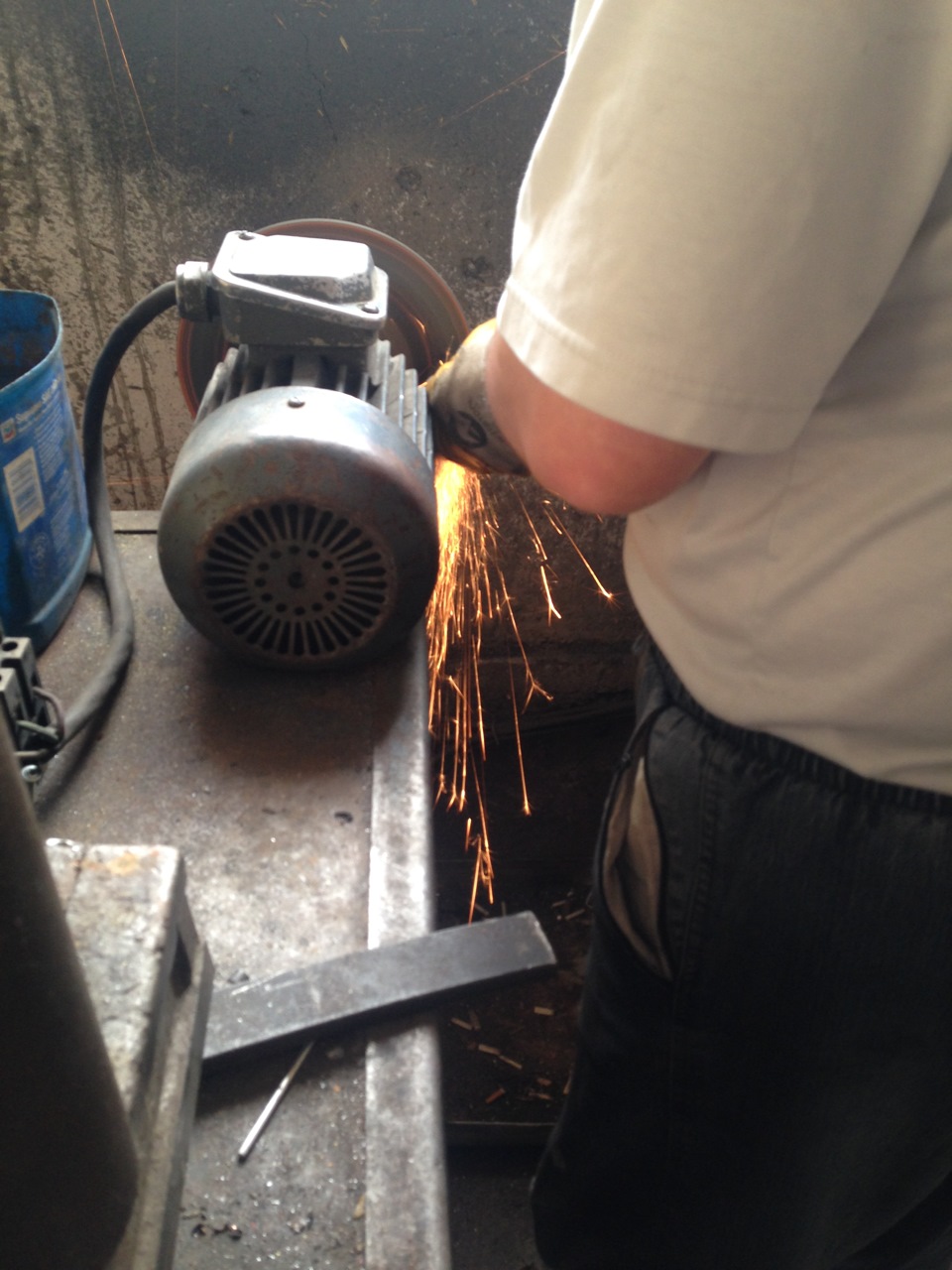

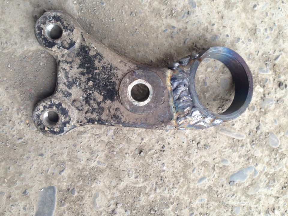

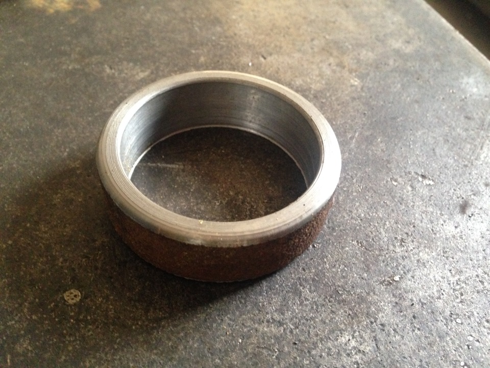

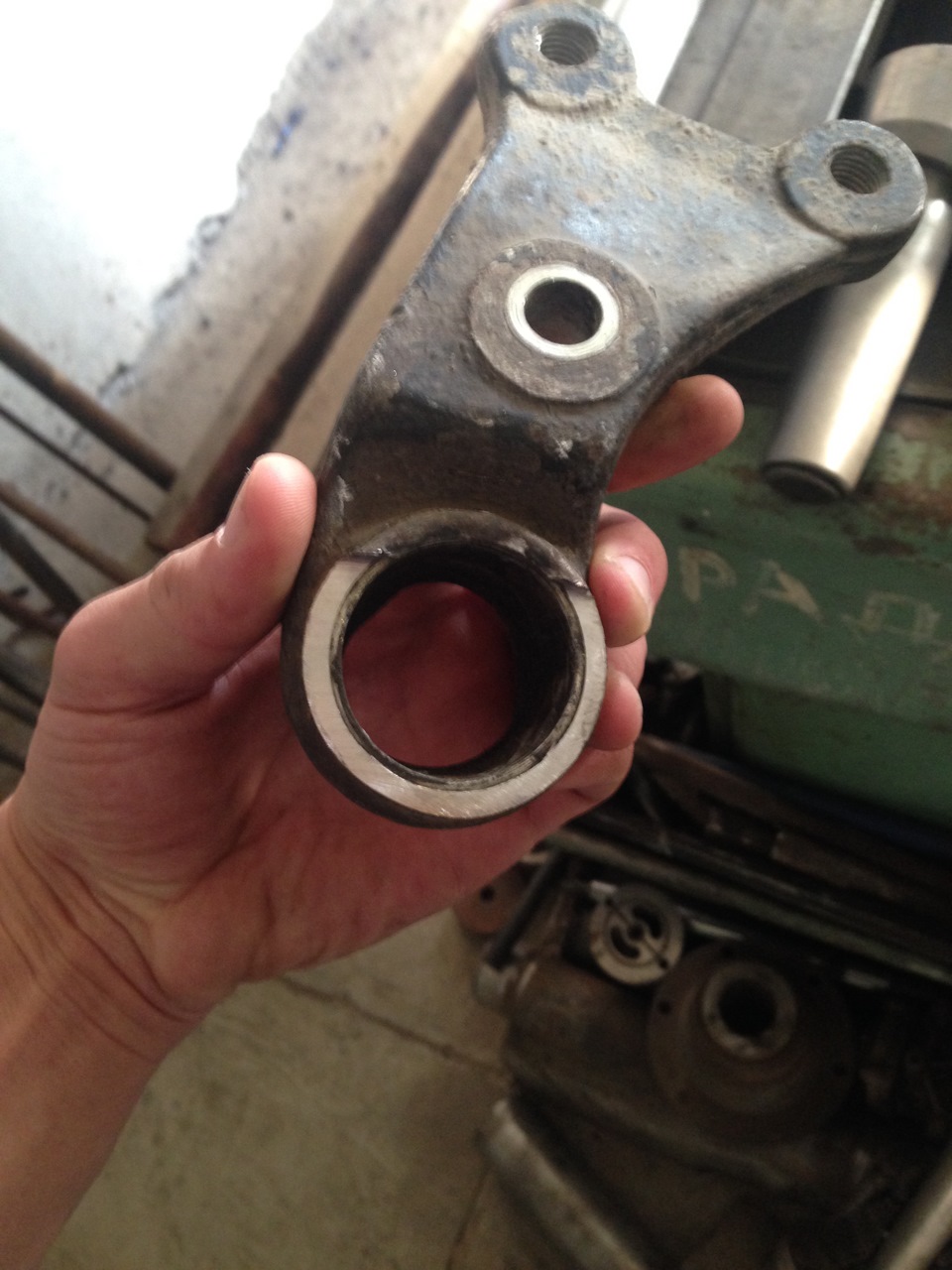

порезал болгаркой он вытащил потроха, примерили не подходило, на обычном 124 он пошире

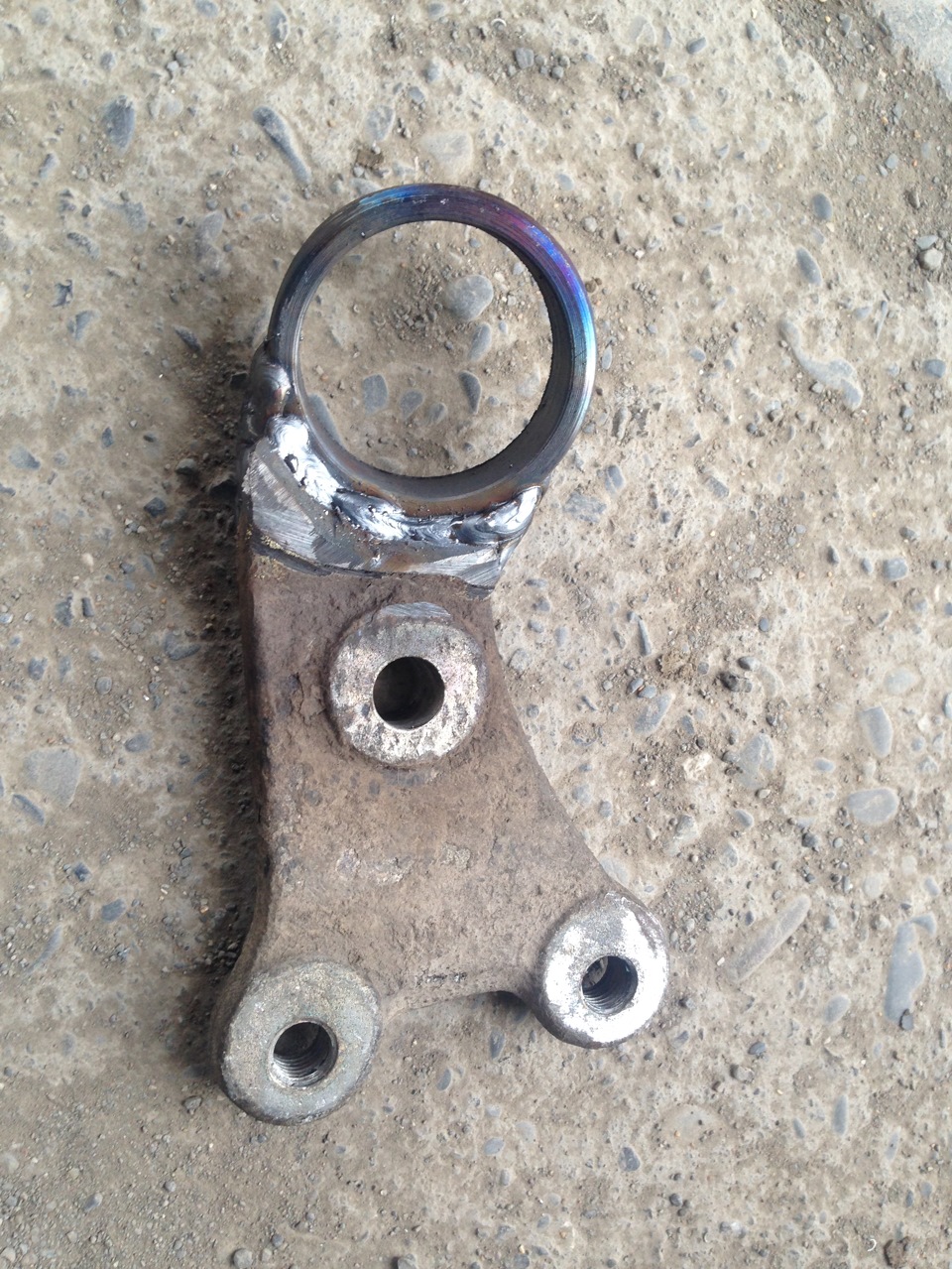

потом он отрезал наконечник чтобы сделать другое посадочное место для новой шаровой…

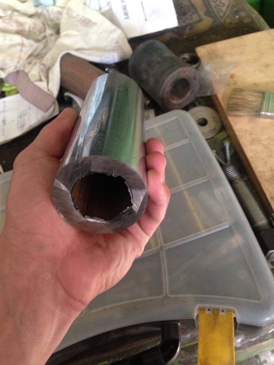

искали трубу…
нашли хорошенькую трубу толстостенную, фоткал секретно …
вот так как то…
готово… осталось приварить, на рукав… процесс заснят не пошагово но смысел ясен…
вот вообщем то… потом под прессом поставили шаровую… фото нет НО! не пошло дело(( дело в том что палец от обычной 124 потоньше чем 4 матик, и он свободно заходил в отведенное место для крепежа! дальше пока что тупик… завтра думаю цапфу поменять полностью или надо придумать как и что… ну вот в общем я старался, как мог вырулить выгоду 12тыс=400р
установили обыкновенную шаровую, НО палец шаровой шире по диаметру, соответственно и посадочное отверстие цапфы, для того чтобы это компенсировать на палец новоустановленной шаровой была надета оправа трубка которая налезала почти плотно на палец шаровой, после чего установлена на место. Затея в том, что оправа при затягивании шаровой так же сжимает палец, схема рабочая проблем не было. После проделки этой работы есть возможность уйти от дорогой передней ходовой на простую, что и было сделано мной, были установлены, ступицы, амортизаторы, тормозные диски, тормозные суппорты от W124 420Е

Ну а что поделать, зато у оригинальной запчасти, запас прочности ого-го… Я на такое в жизнь не подпишусь, лучше поищу где подешевле, под заказ на много дней, в принципе обе шаровые можно купить в пределах 10 -12 тыс руб…

скажу как мы это делали, открыли эксист и по каталогам машин, там пальцы пишут какой диаметр, шаровые были TRW если не изменяет память, потом просто фрезеровка посадочного, но у вас уже спилено посадочное гнездо так, что искать надо только шаровую с нужным пальцем.
Мы порезали из за соображения что стенка станет тонкой… Можно было бы и оставить наверное ну ничего )) спасибо За совет завтра пошарю
Я если найду записи или если брат вспомнит обязательно сообщу просто это уже почти 5 лет назад было и тогда как-то всё это спонтанно, а потом он его продал. О чём уже не раз пожалел.

Как сделал то?

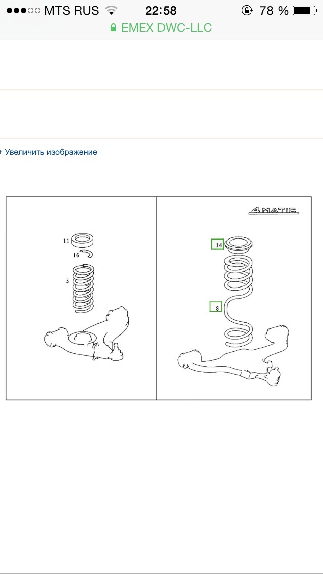

А вот с пружиной тут только одно новая, но 4 матик того стоит как он сидит на дороге это своя песня!
Пружины свои прошлый хозяин отрезал 2 витка… Теперь у меня от 140го но они жесткие сильно(( или свои пиленные поставить ? С проставками
плохо пиленые но если восстанавливать передний привод то как вариант.
