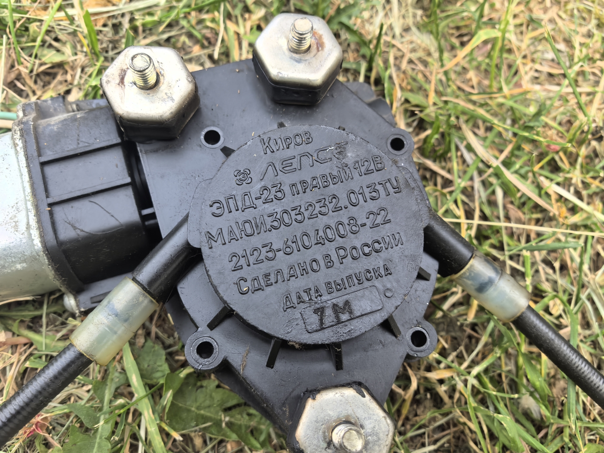

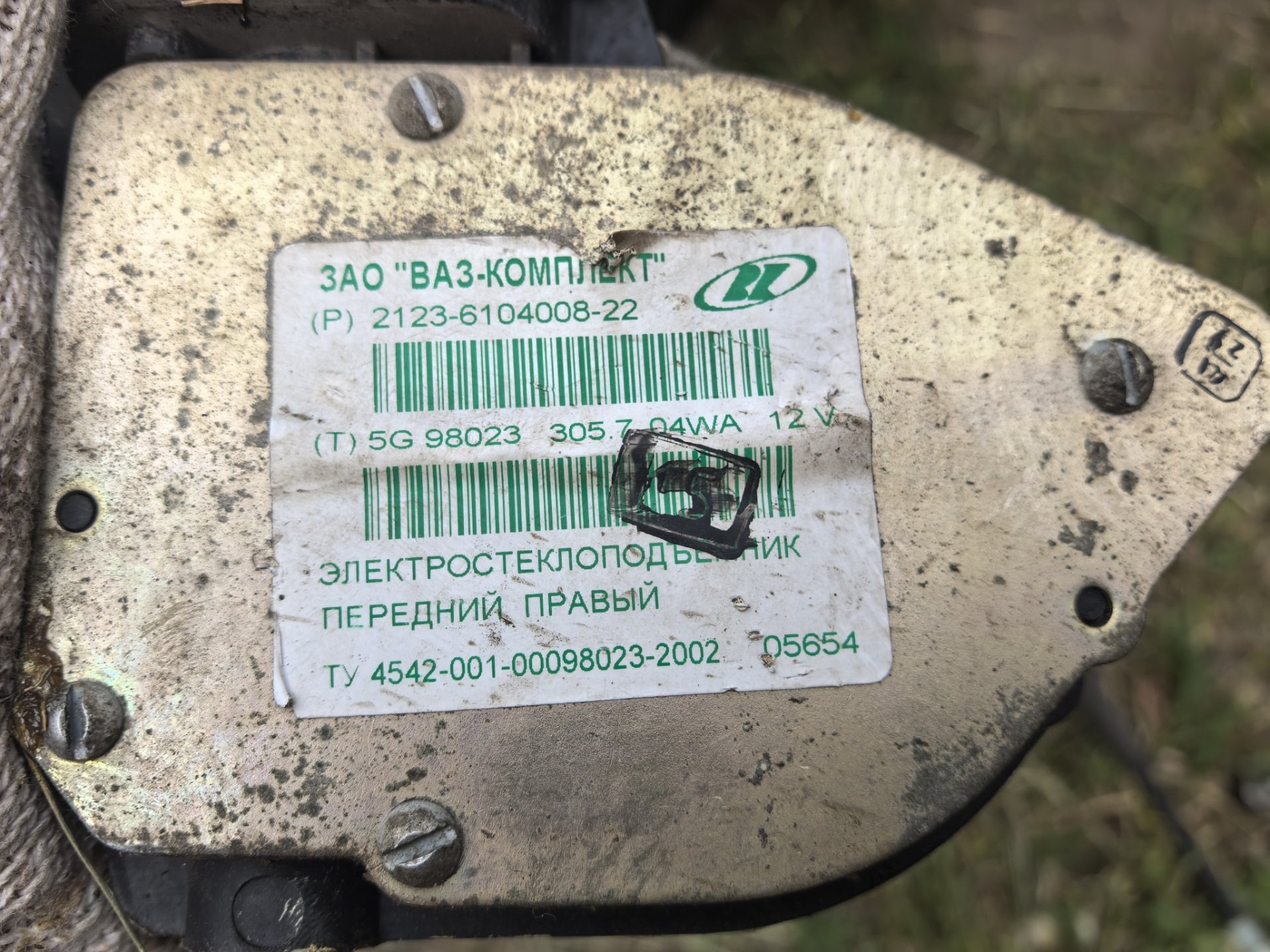

Но что если… На правой (пассажирской) двери, откис стеклоподъёмник?
— Поменял клавиши местами — без результата
— Мультиметром проверил напряжение — 12 вольт идёт на мотор (при нажатии клавиши)
— Прозвонил мотор привода стеклоподъёмника, а он закончился 🤷♂️

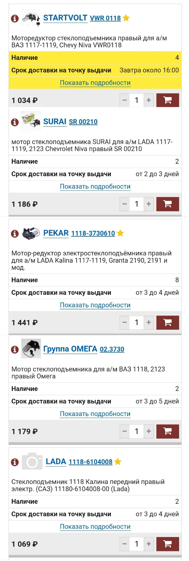

Пошёл на площадку заказывать Правый мотор стеклоподъёмника для Chevrolet niva
Есть разнообразие по фирмам:
Startvolt — артикул: VWR 0118
Surai — артикул: SR 00210
PEKAR — артикул: 1118-3730610
Группа-ОМЕГА — артикул: 02.3730
LADA — артикул: 1118-6104008
Выбор остановил на Surai — артикул: SR 00210

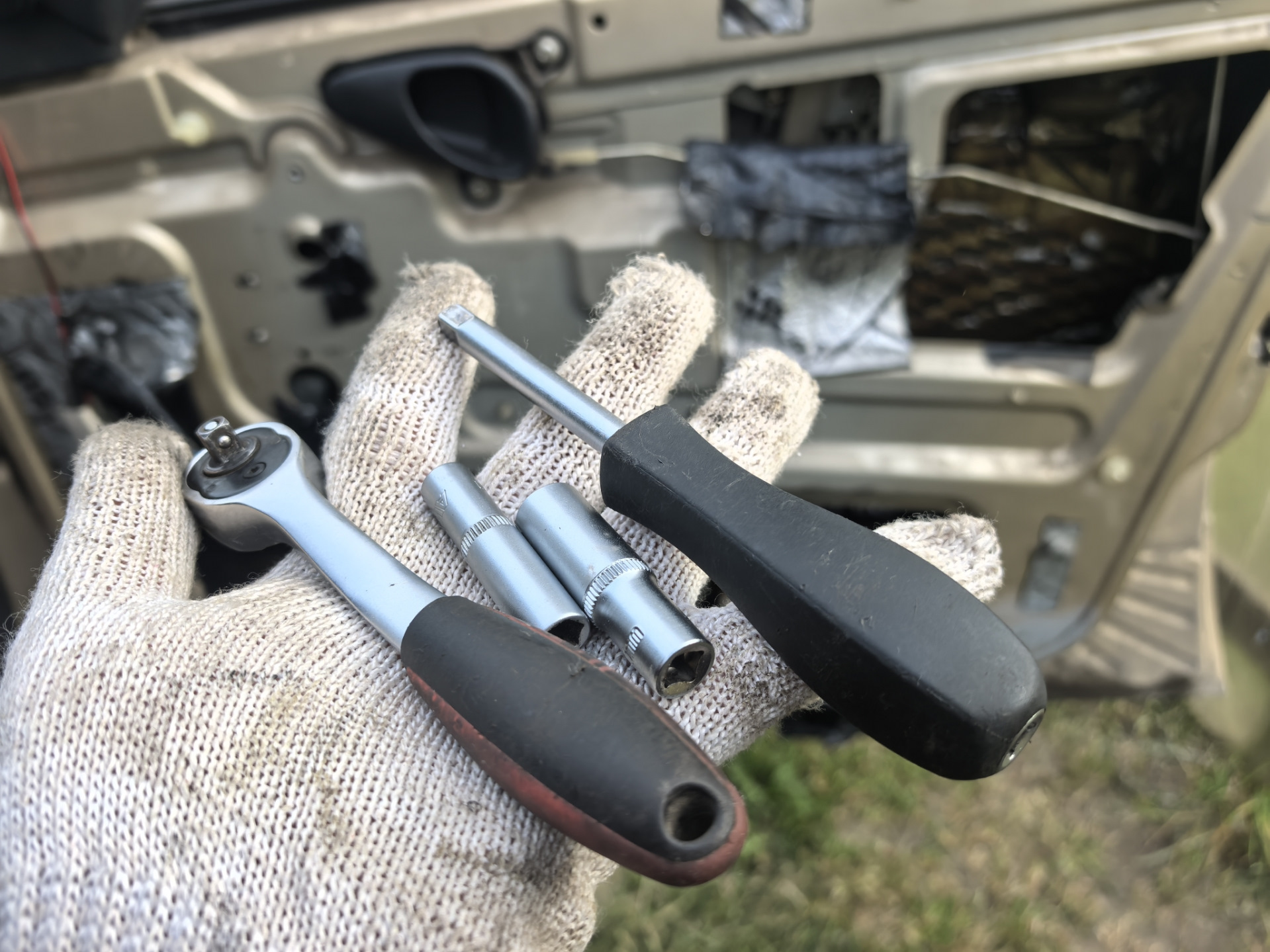

Собсна что потребуется для замены:
— Отвёртка фигурная (крестовая)
— Вороток трещотка + удлинитель
— головка 10" и 8" и 22" (для демферов)
— полчаса свободного времени

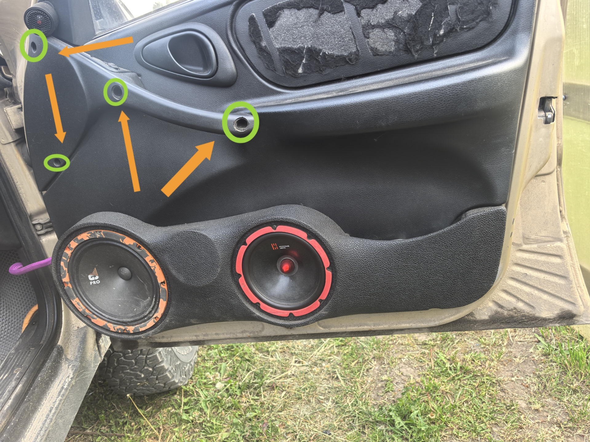

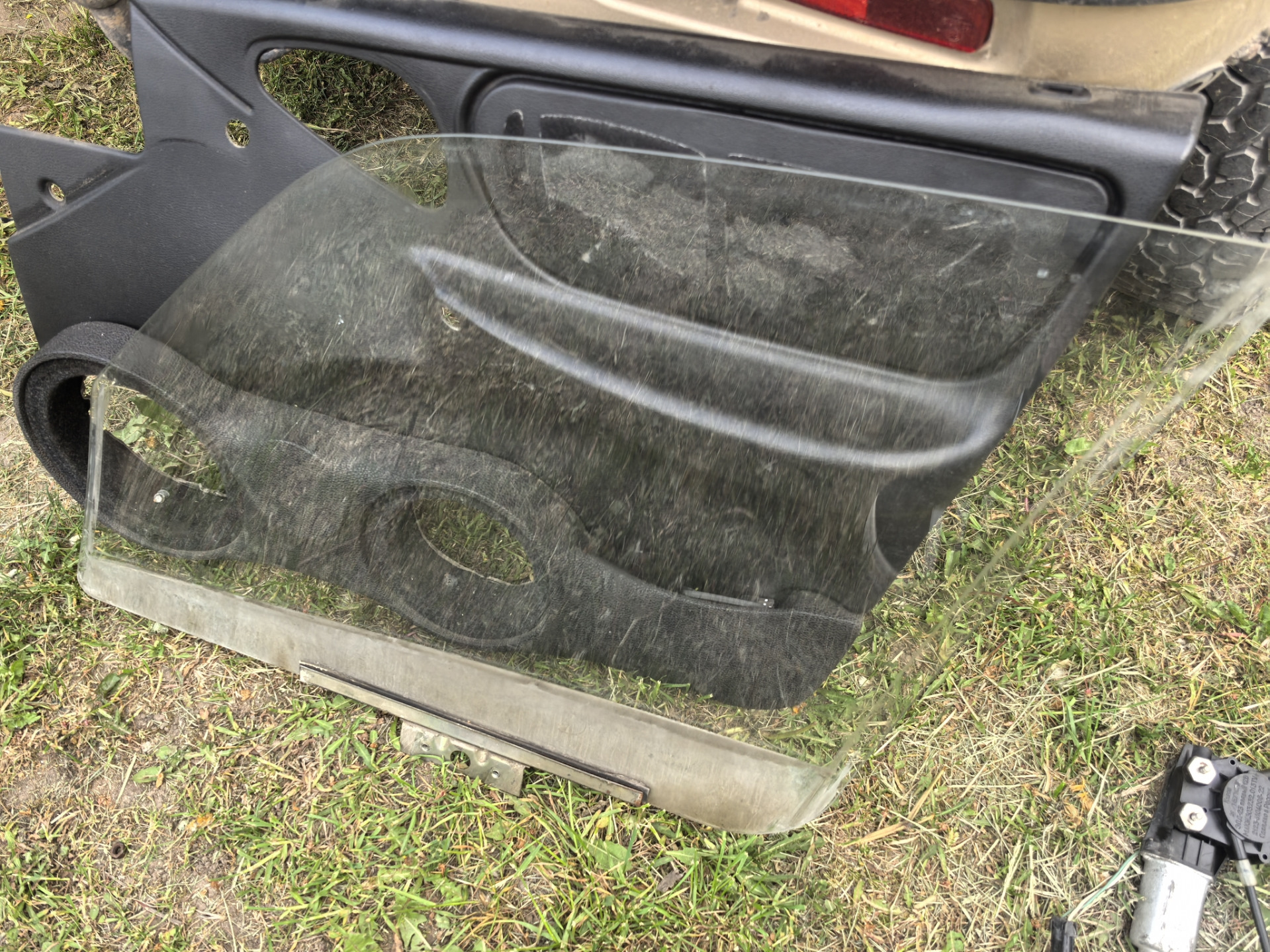

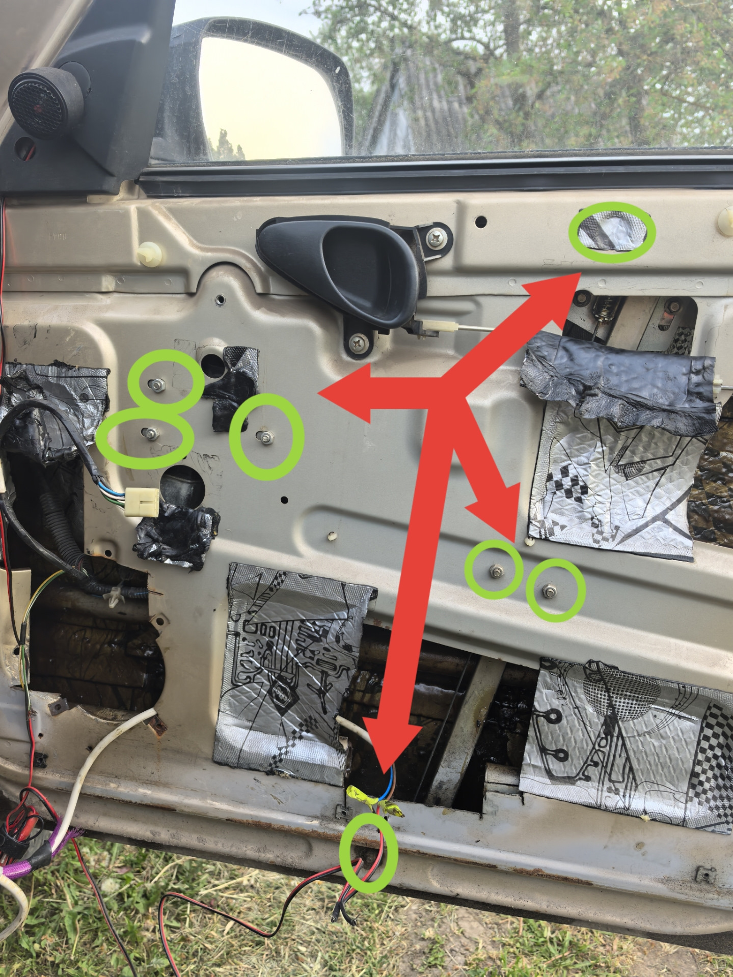

Сначала нужно выкрутить винты крепления ручки (выделено на фото)
+ нужно открутить саморез облицовки (под ручкой открытия двери)
+ отстегнуть пистоны обшивки двери и снять обшивку

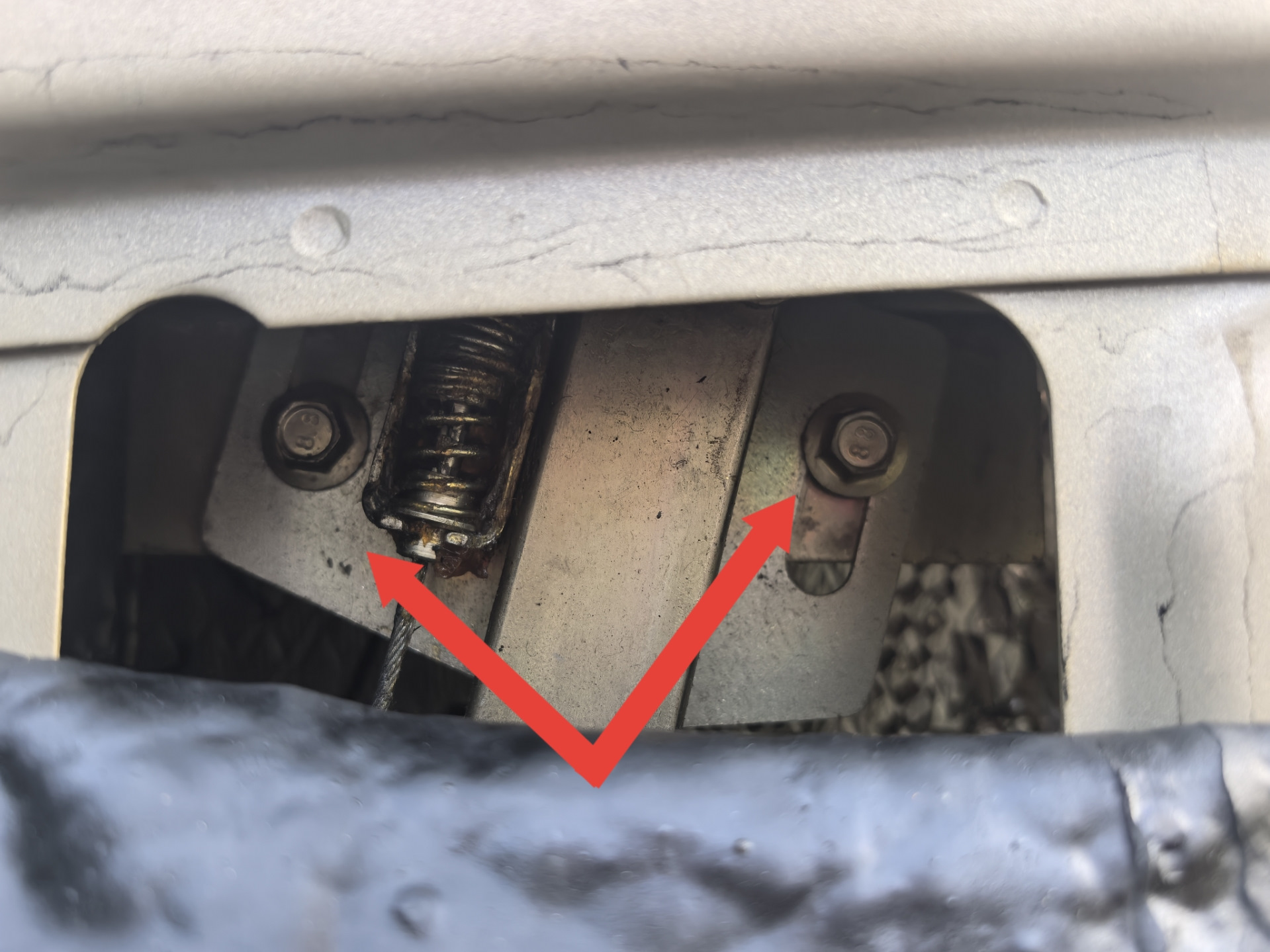

Далее воротком и головкой на 10" открутить гайки крепления моторчика и механизма стеклоподъёмника (выделено на фото)
Головкой на 8" открутить болты кронштейна стекла от механизма. (Предварительно зафиксировать стекло отвёрткой)

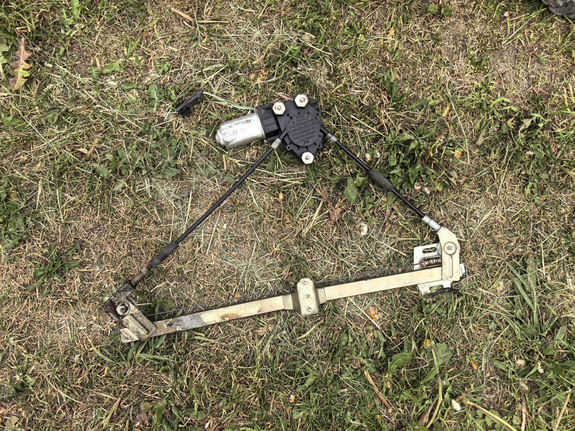

многие пишут что можно опустить стекло на половину и снять механизм стеклоподъёмника — но сколько я не пытался, пришлось снимать стекло.
Вынимается оно через вверх, сначала выводиться правый верхний край и после уже левый.
Сам механизм всборе с моторчиком, аккуратно вынимается через нижнее технологическое отверстие самой двери.

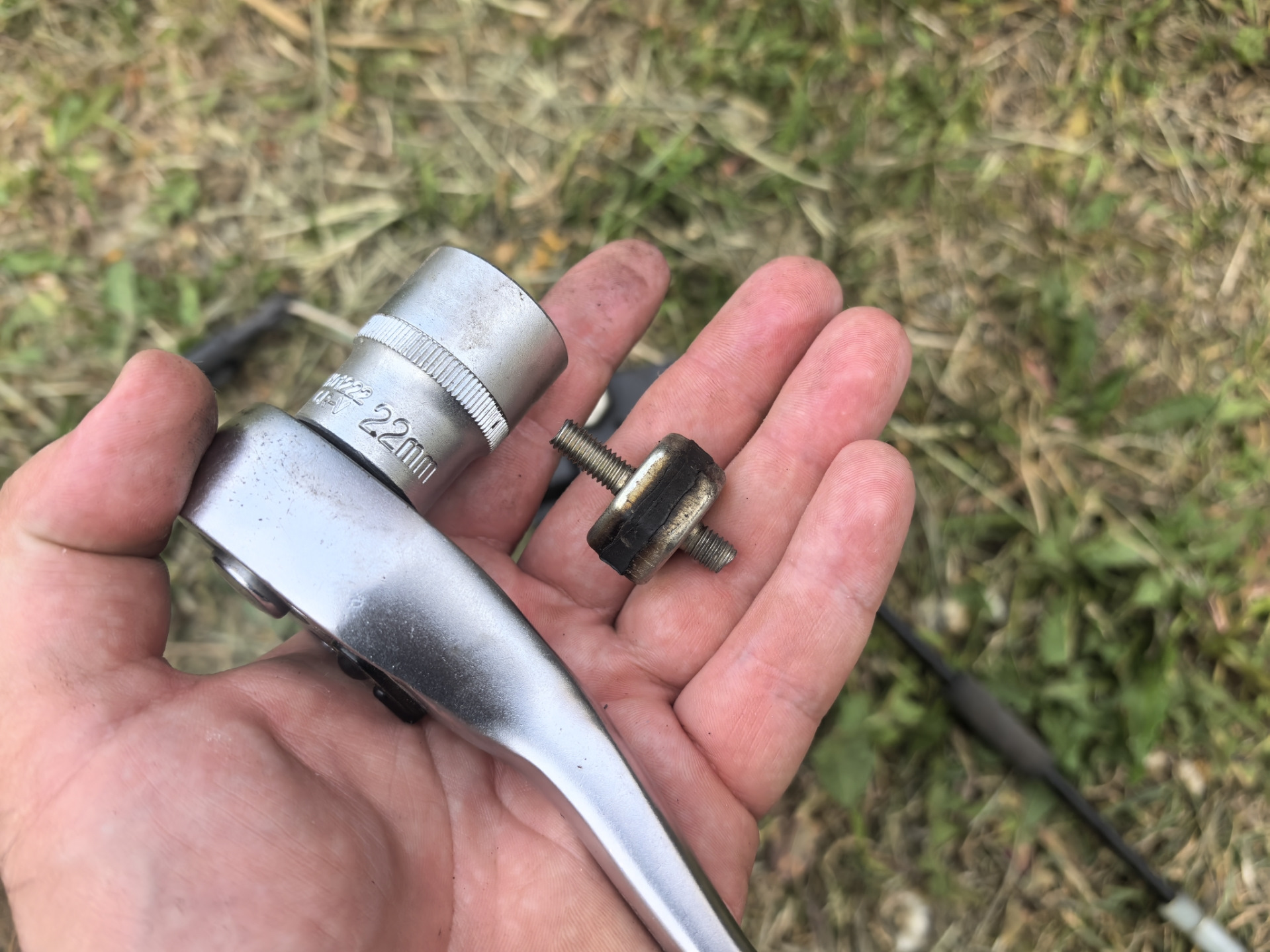

Далее нужно открутить головкой на 22" демпферы в кол-ве 3шт

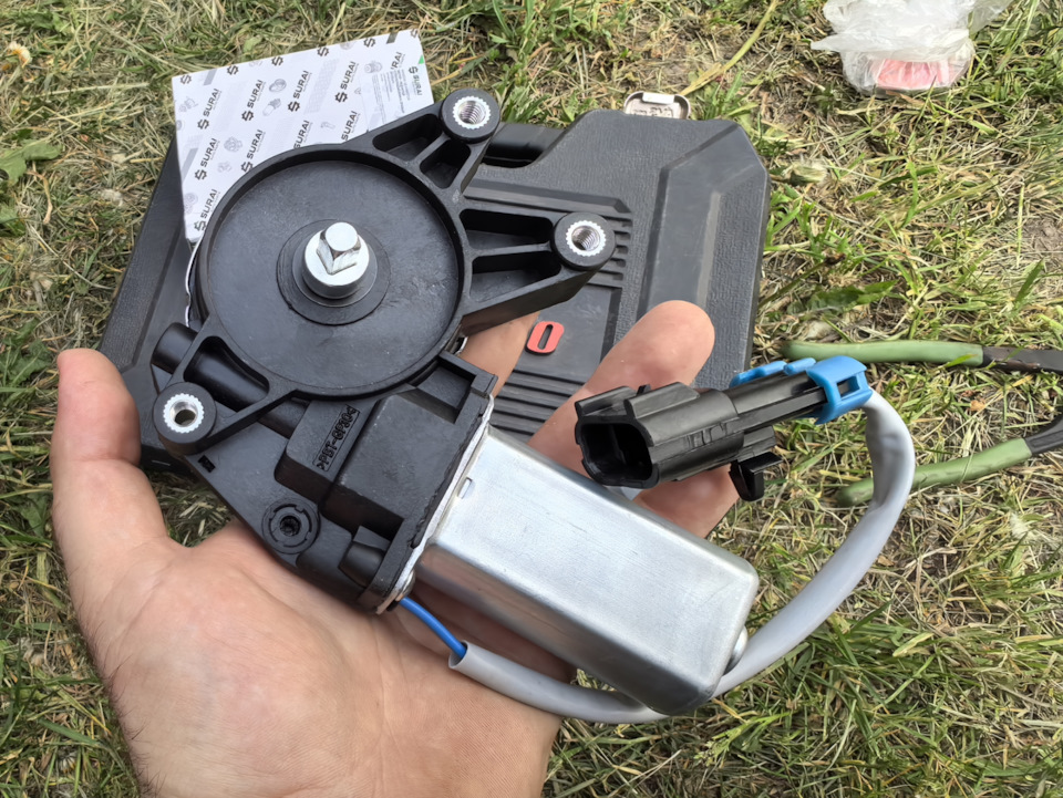

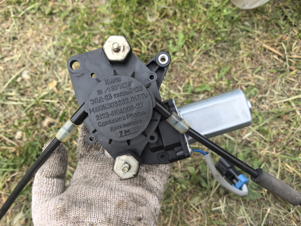

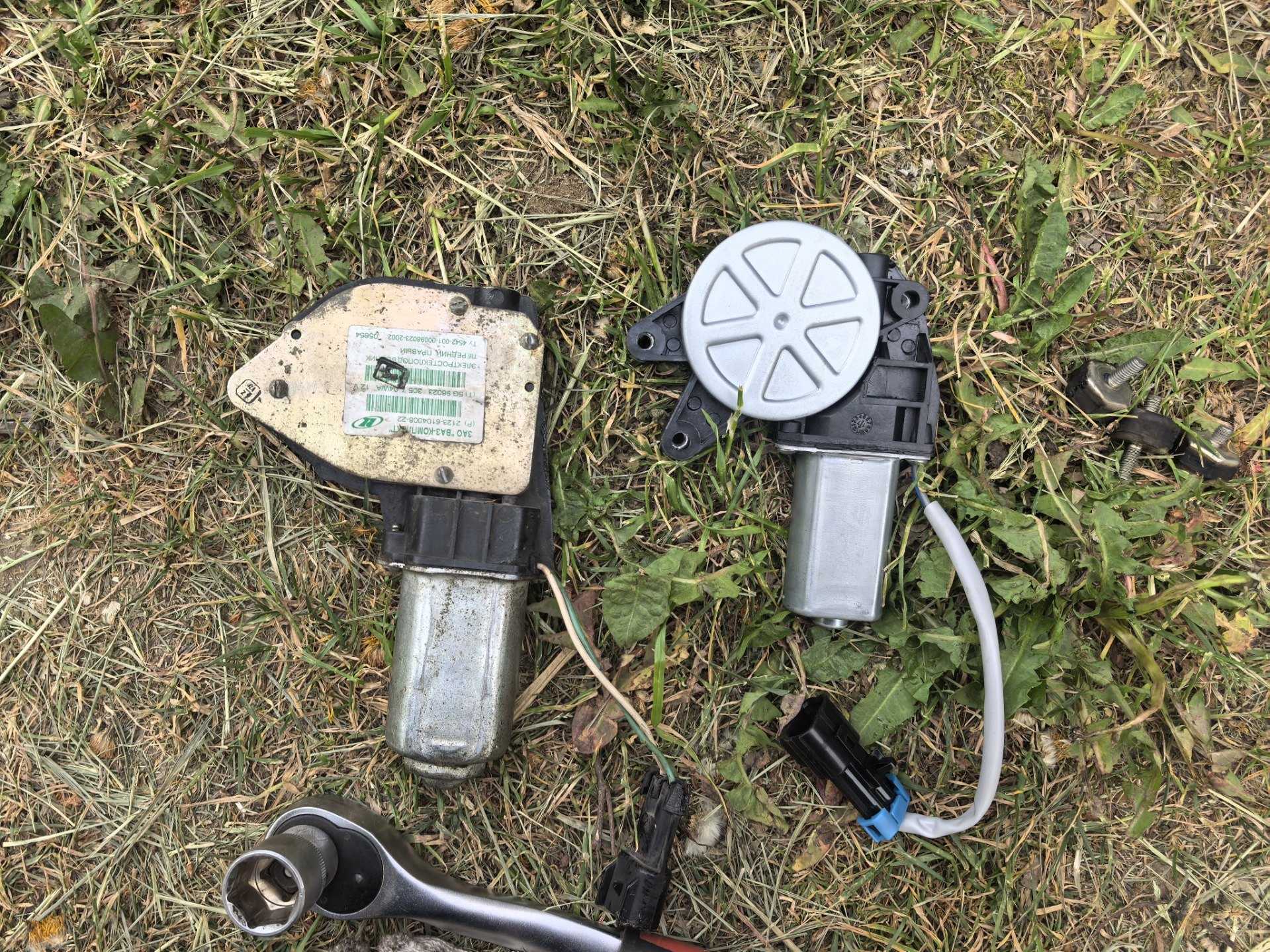

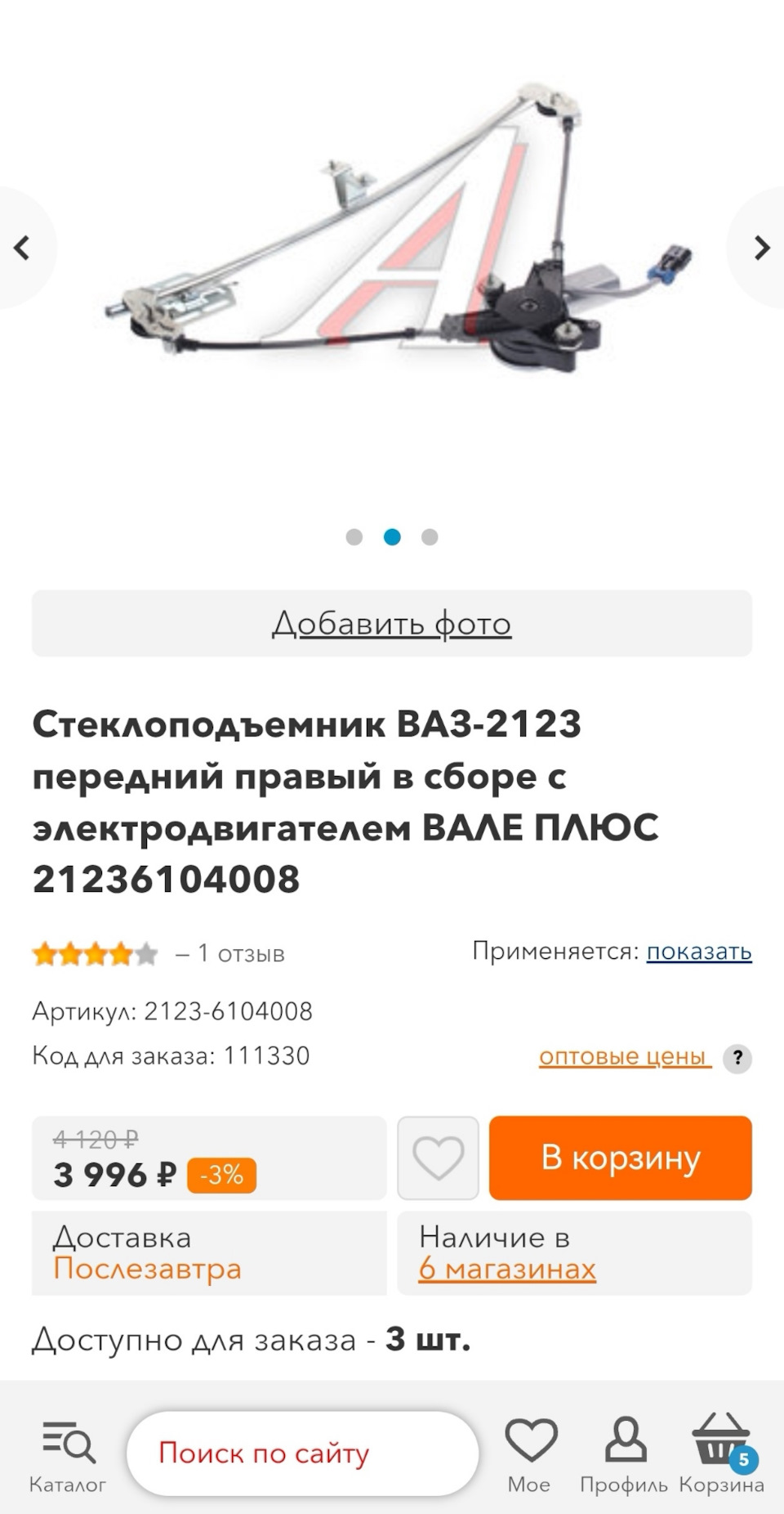

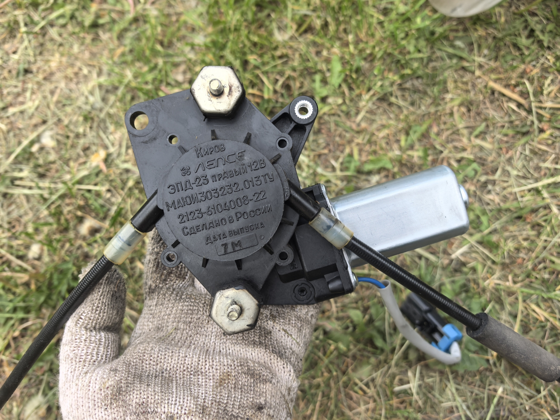

Но что интересно, старых моторов-приводов стеклоподъёмников с артикулом 21236104008
Нет ни на одном складу🤷♂️ и не бьётся как позиция
Самое интересное меня ожидало впереди

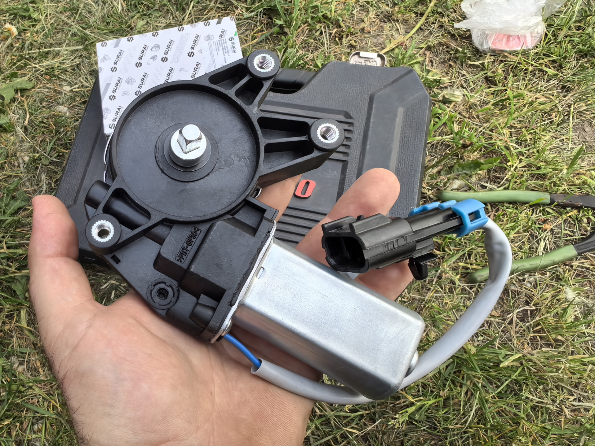

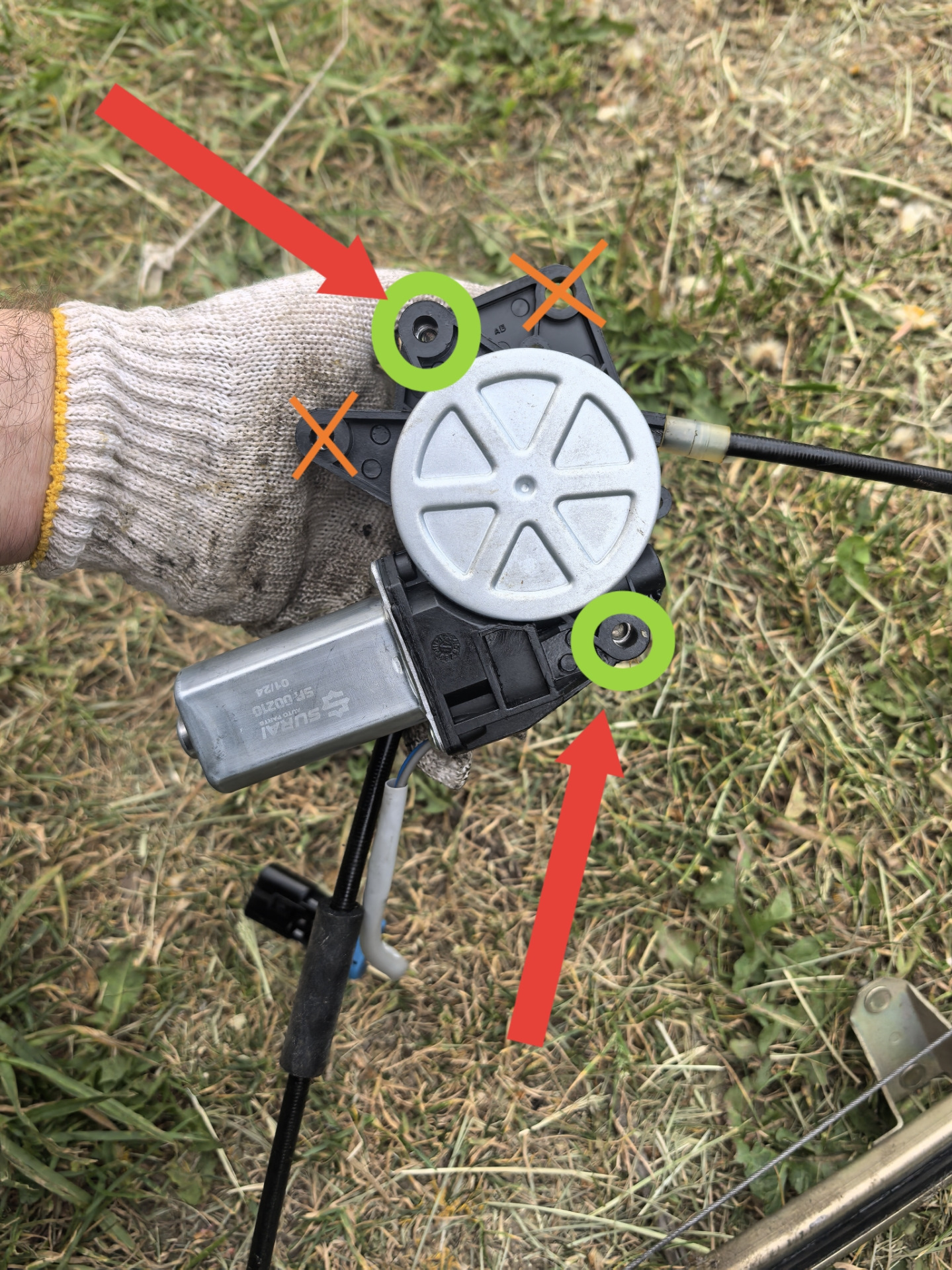

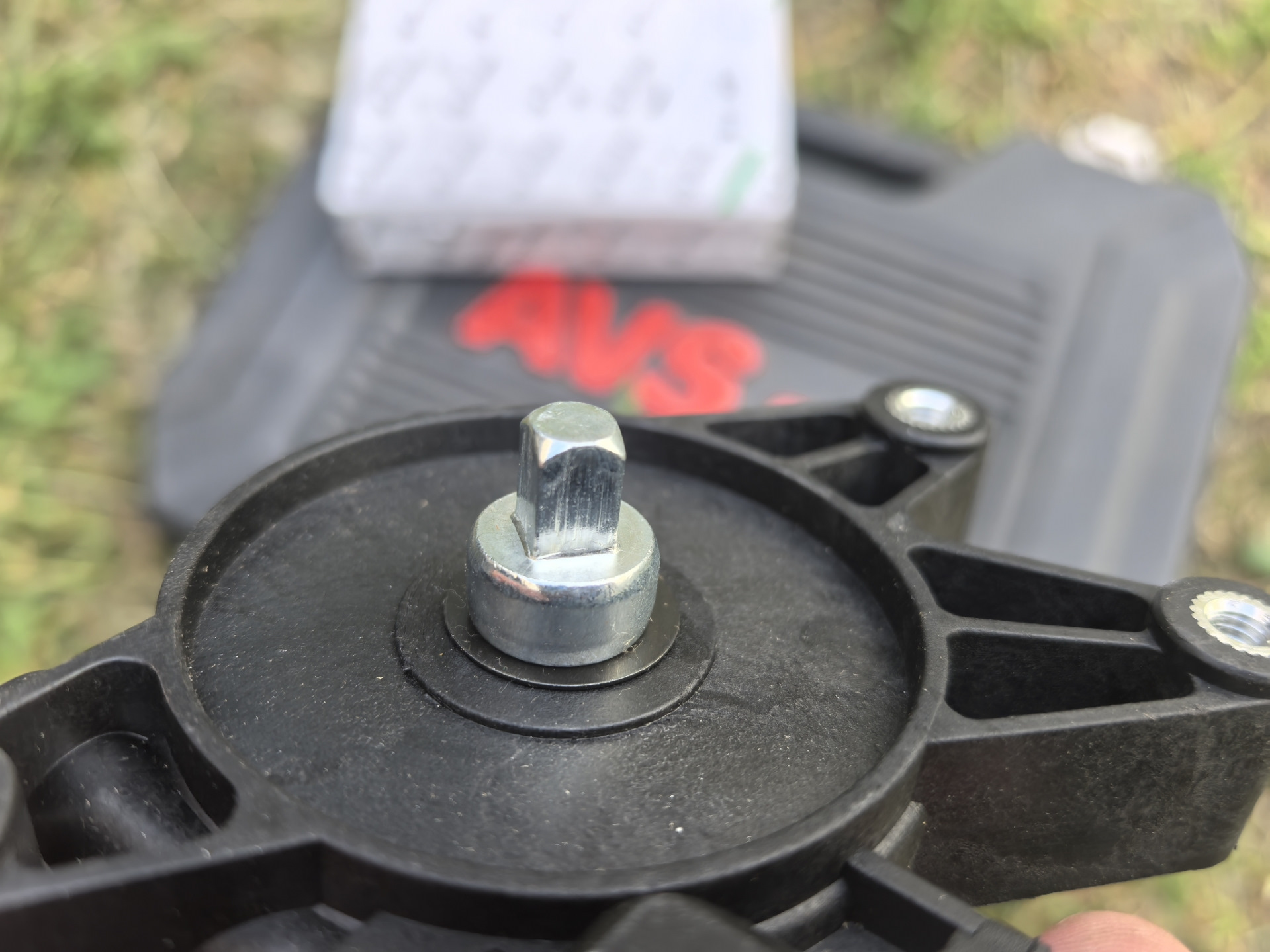

Оба моторчика/привода — ПРАВЫЕ

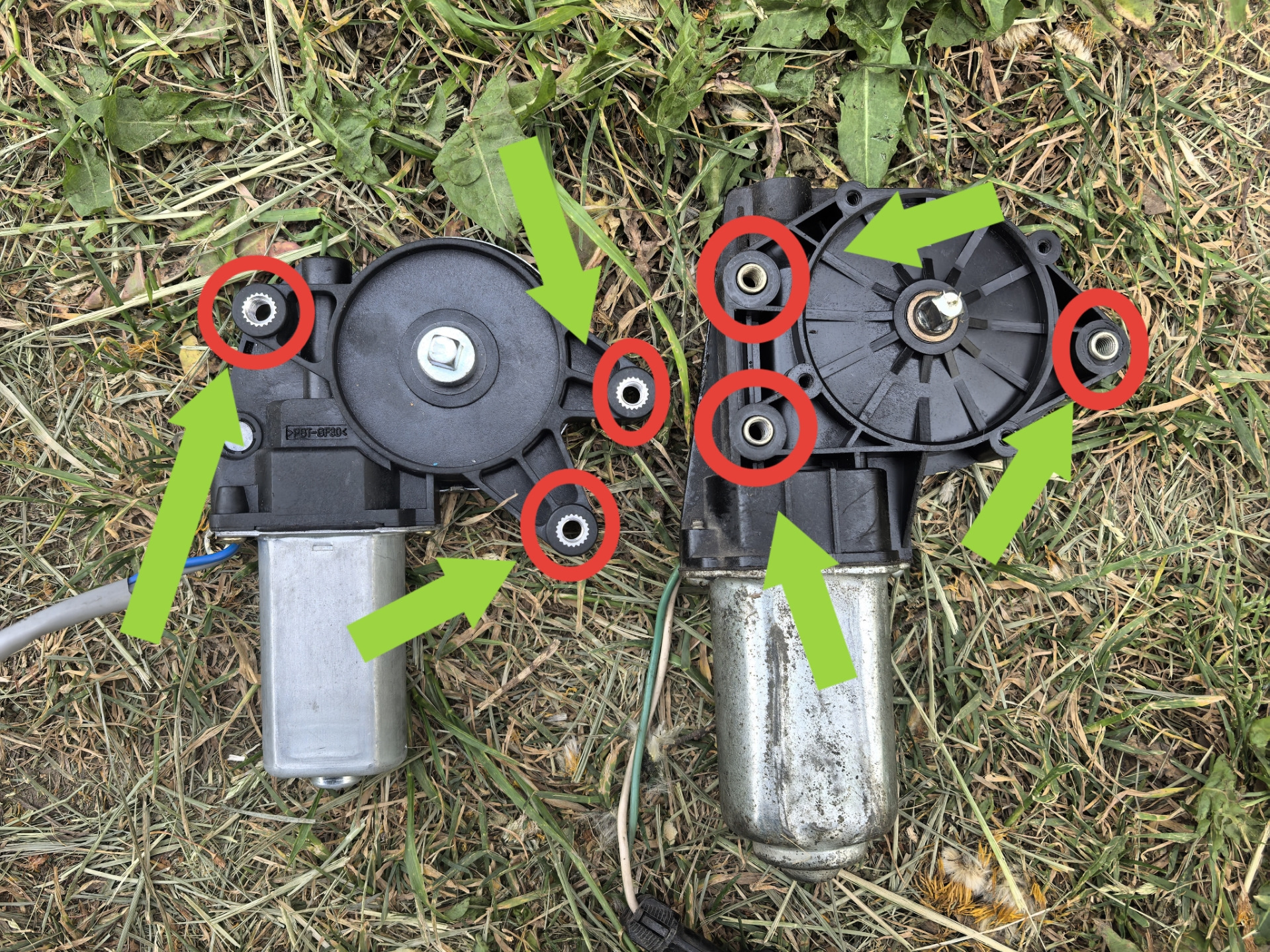

Но отверстия у них разные 🤷♂️
Т.е. на сколько я понимаю, были моторчики/привода на стеклоподъёмники — Старого и Нового образца
Но если есть смекалка и голова на плечах, не только чтобы в неё есть и пить 🤣
То можно установить моторчик/привод НОВОГО ОБРАЗЦА на механизм стеклоподъёмника СТАРОГО ОБРАЗЦА
И закрепить его на 2 демпфера
К сожалению фото по обратной сборке я не смог сделать, т.к. перчатки и руки были в пушсале.
Но сборка происходит в обратном порядке, единственное что добавлю — Чтобы установить обратно стекло двери, для удобства можно снять наружнюю бархотку.

1) Данный моторчик/привод правого стеклоподъёмника Surai, стоит уже как 1.5 месяца.
Отлично держится на 2ух демпферах (вместо заводских 3-ех)
Поднимает и опускает стекло, быстрее чем предыдущий заводской мотор.

3) Для кого то это может показаться ЛЮТЫМ колхозом то, что впихнул вместо одного привода — другой.
Для чего себе создавать проблемы?
— ездить по магазинам
— искать подходящий моторчик/привод, который где то завалялся на полке
— по итогу покупать трапецию стеклоподъёмника в сборе.
Минуточку, причём ценник на него сейчас — 4к🤦♂️
