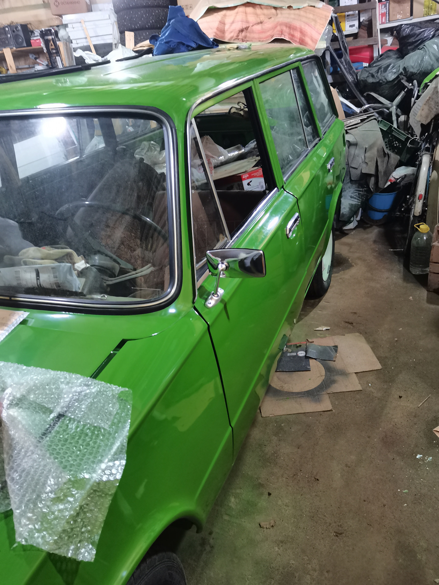

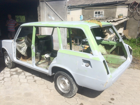

Стремительно близится зима. На носу ноябрь.Но работа не стоит на месте.

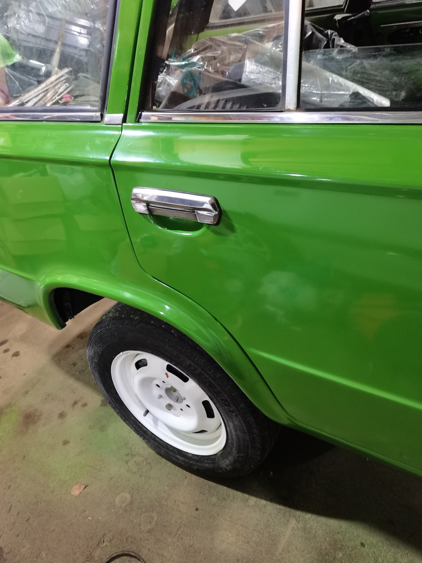

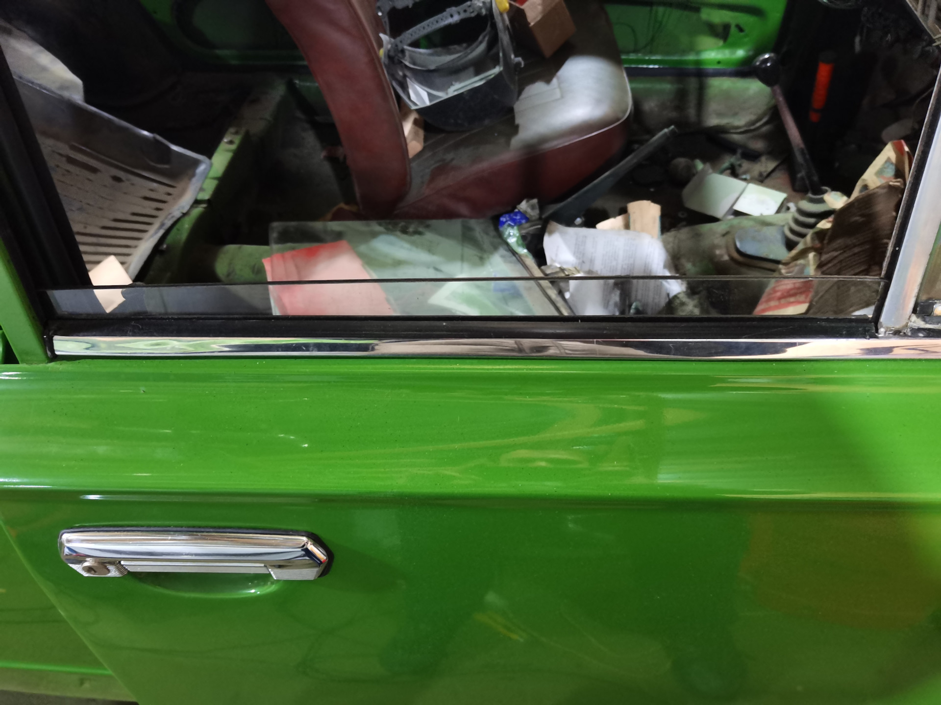

Начинаю собирать двери : замки, форточки, резинки и бархотки.
По возможности все меняю на новое. В частности хром дверей, бархотки и резинки проемов теперь новые.

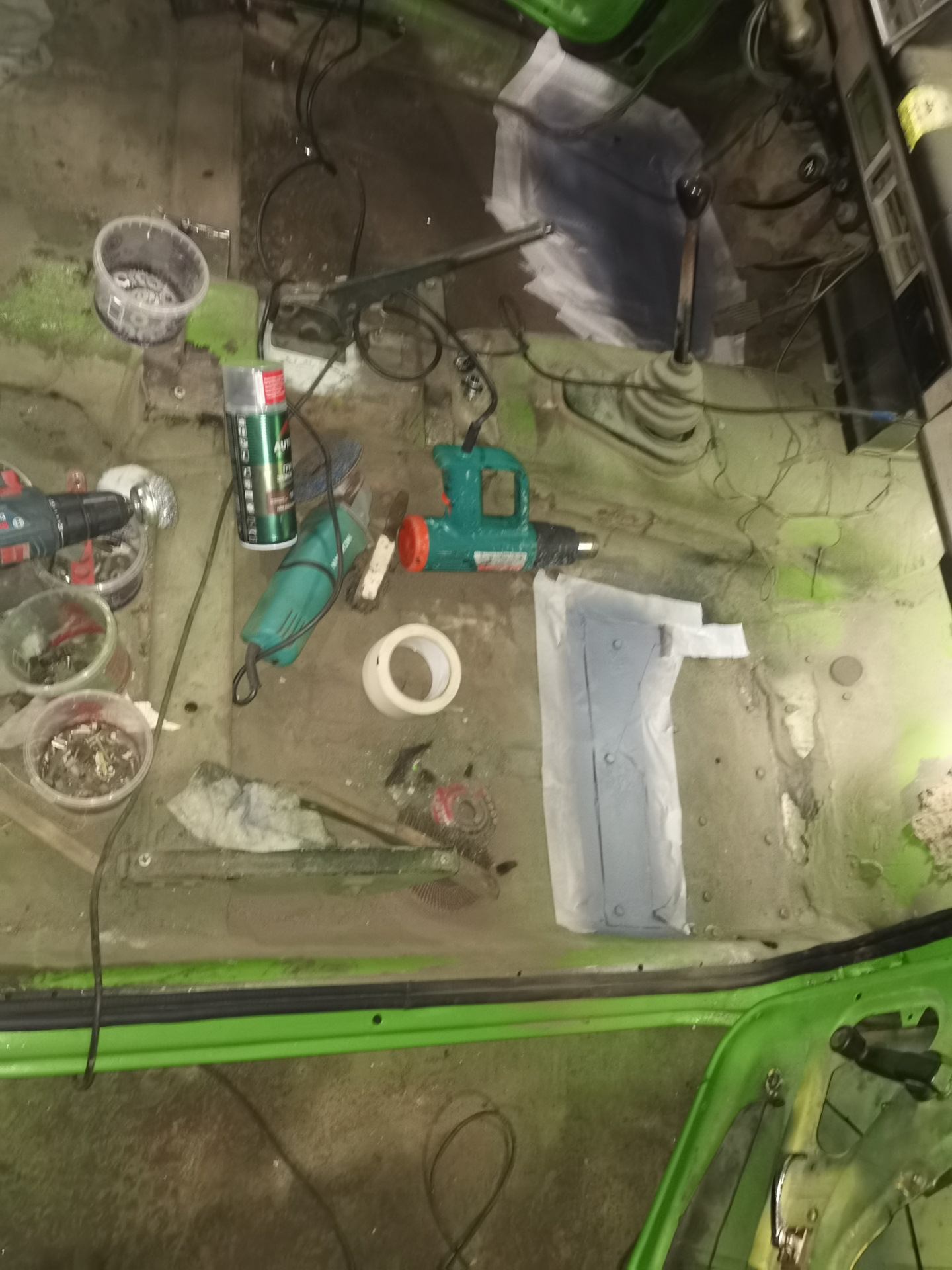

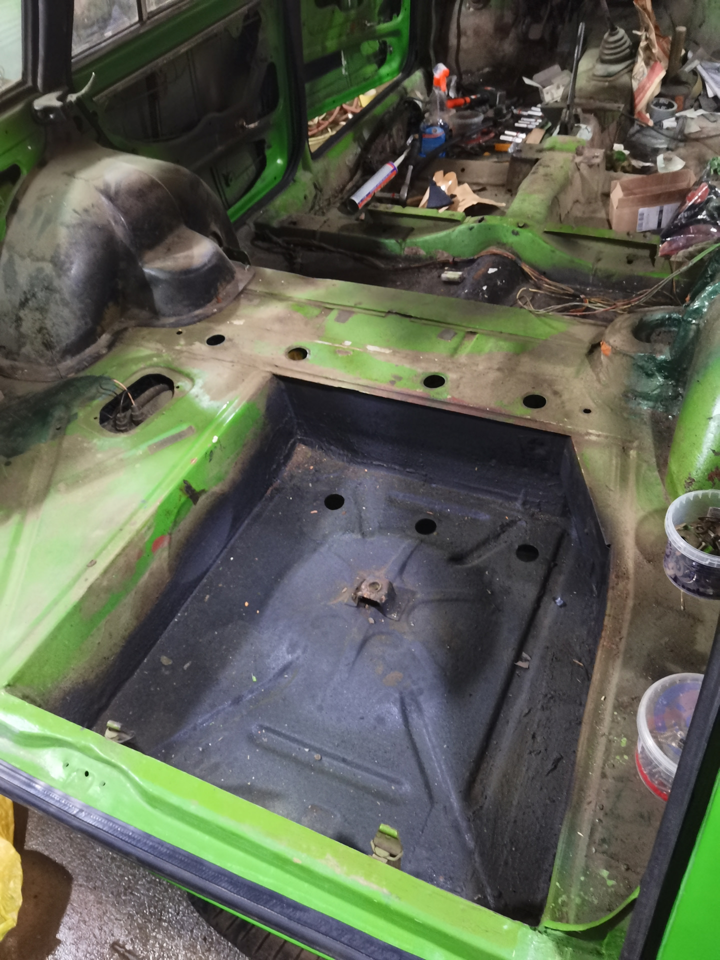

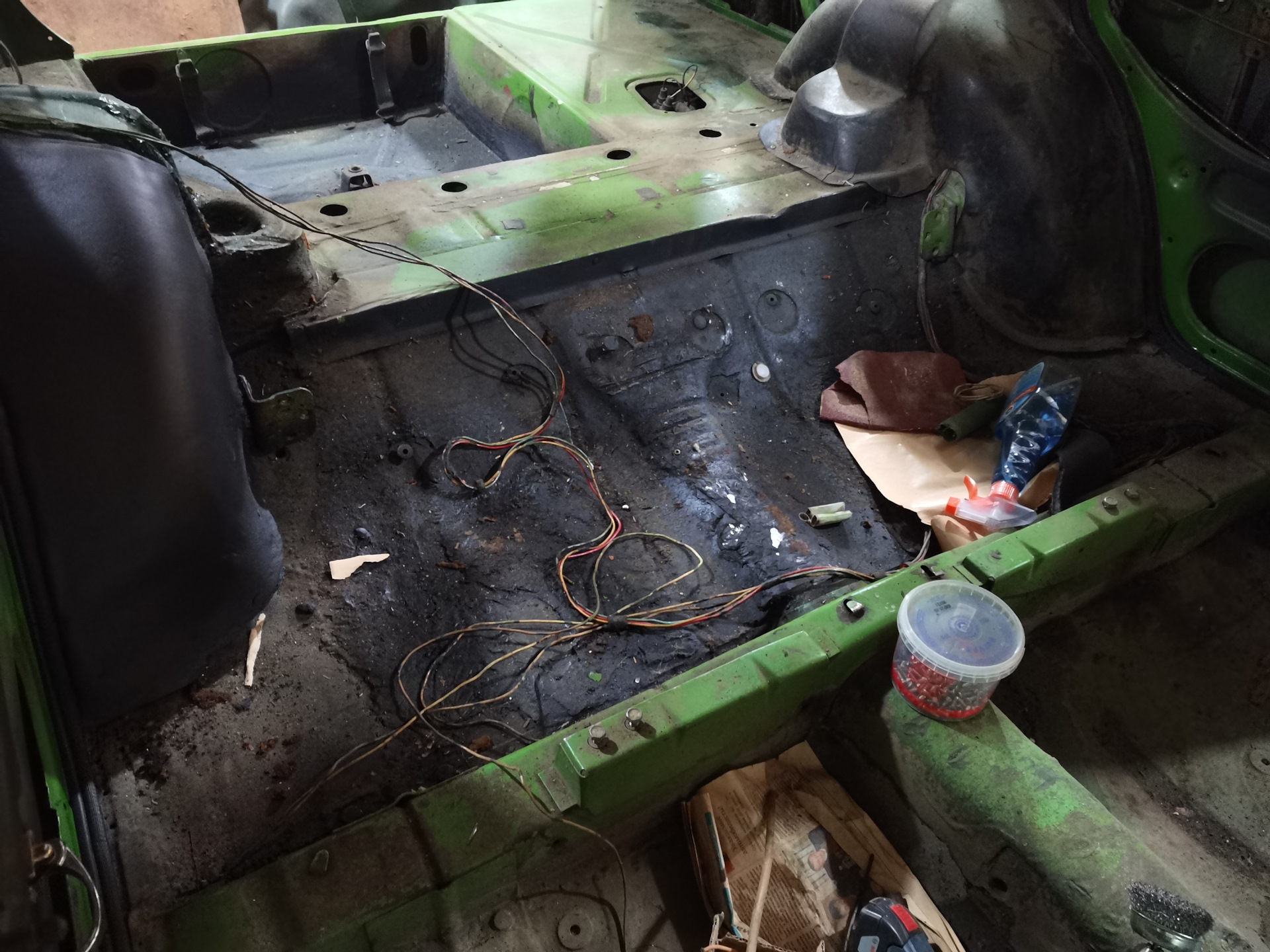

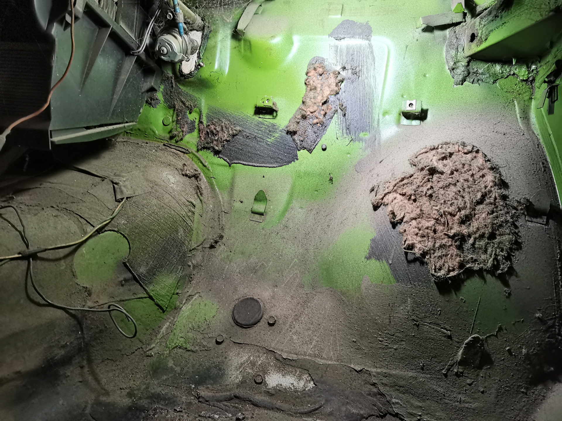

и наконец лезем внутрь.

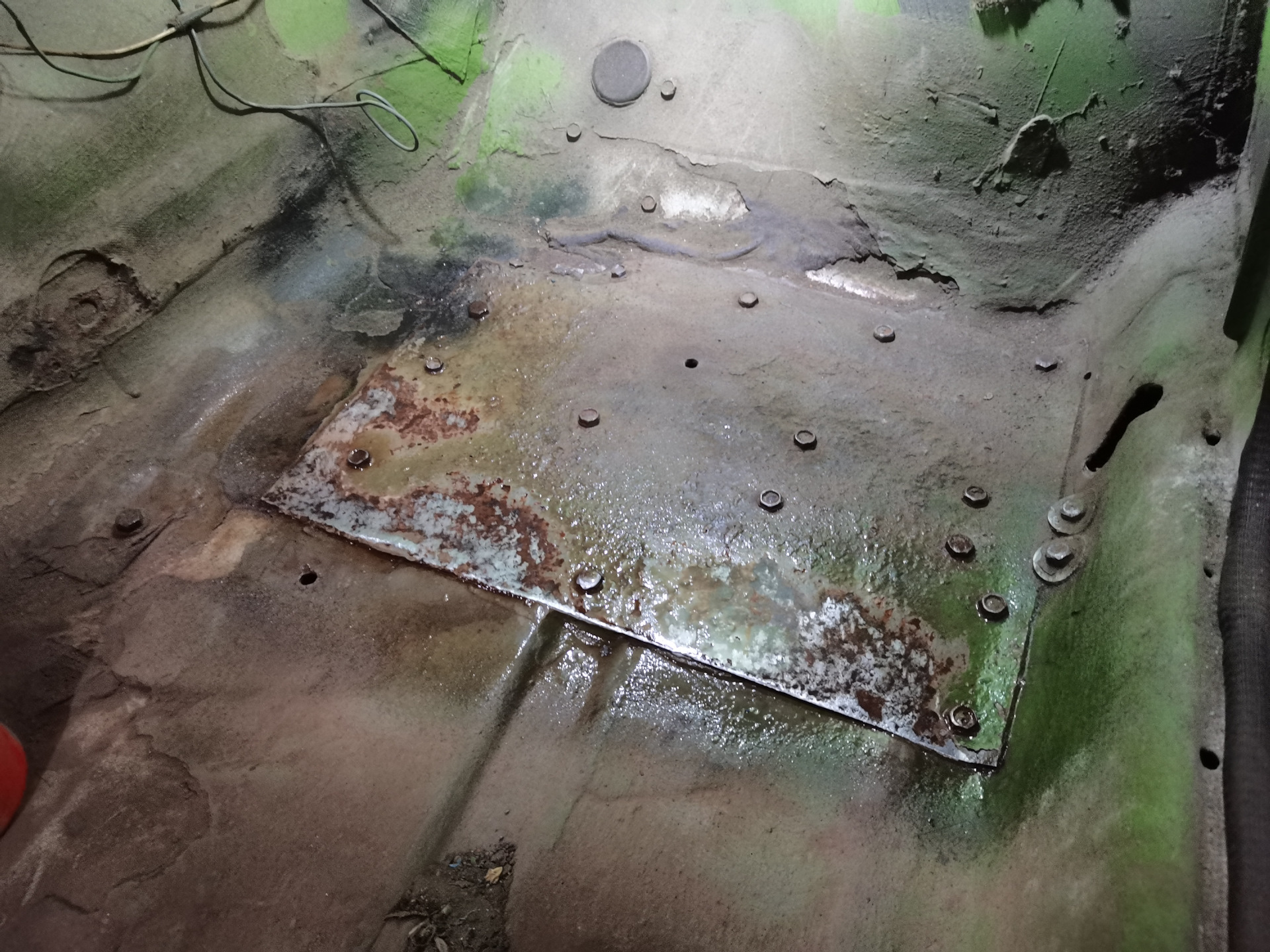

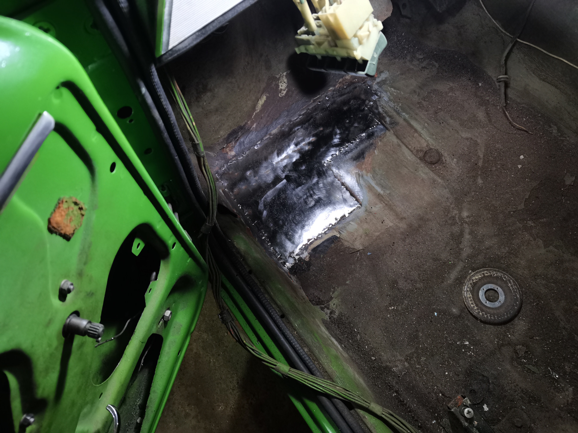

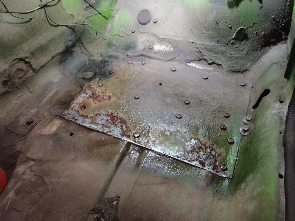

под слоем грязи и старой мастики нахожу следы старых ремонтов.
Убираю поверхностную ржавчину.а все не плохо. С учетом что этому ремонту лет 30, а то и по более, и машина стояла хоть и в гараже, но не сухом и теплом.
Мой подход тут следующий. Если оно прожило 30 и более лет, и до сих пор цело, то трогать его не надо.

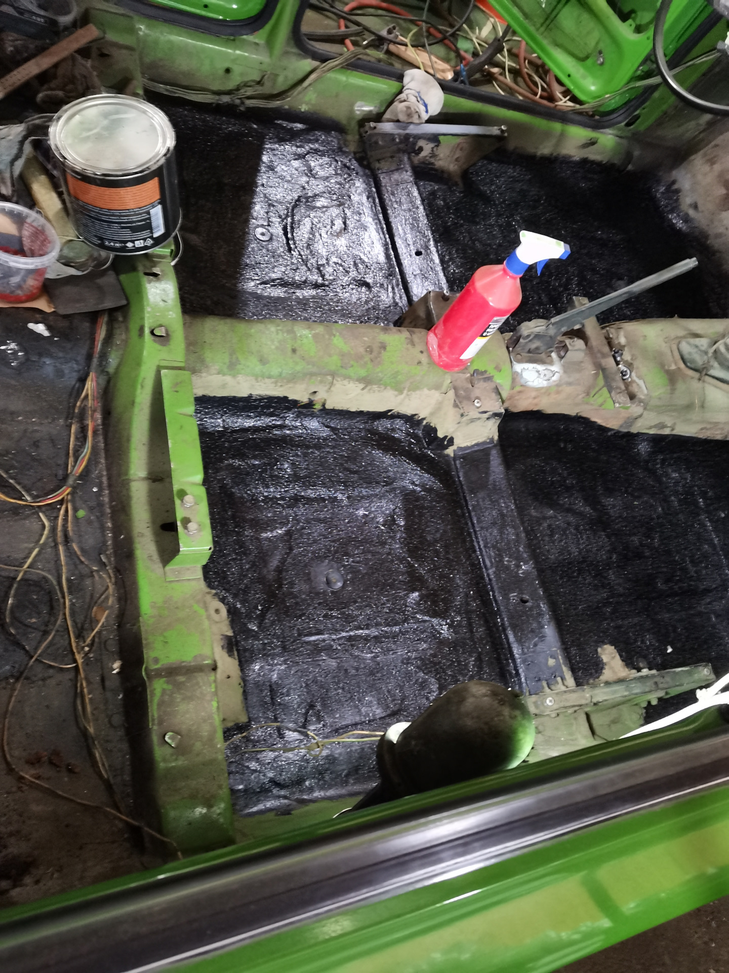

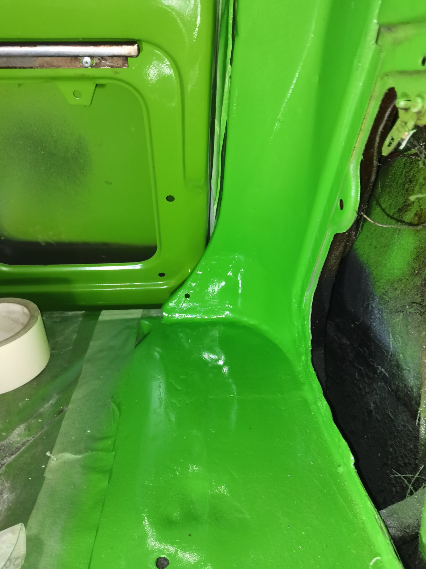

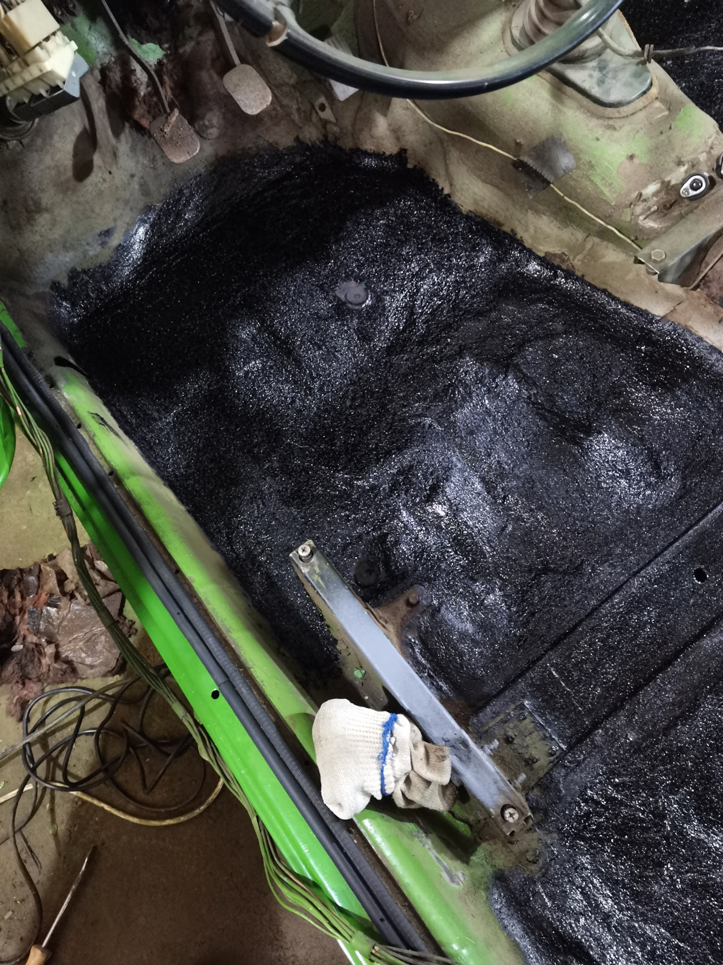

ну и под занавес покрываем полы резино-битумной мастикой двумя толстыми слоями.

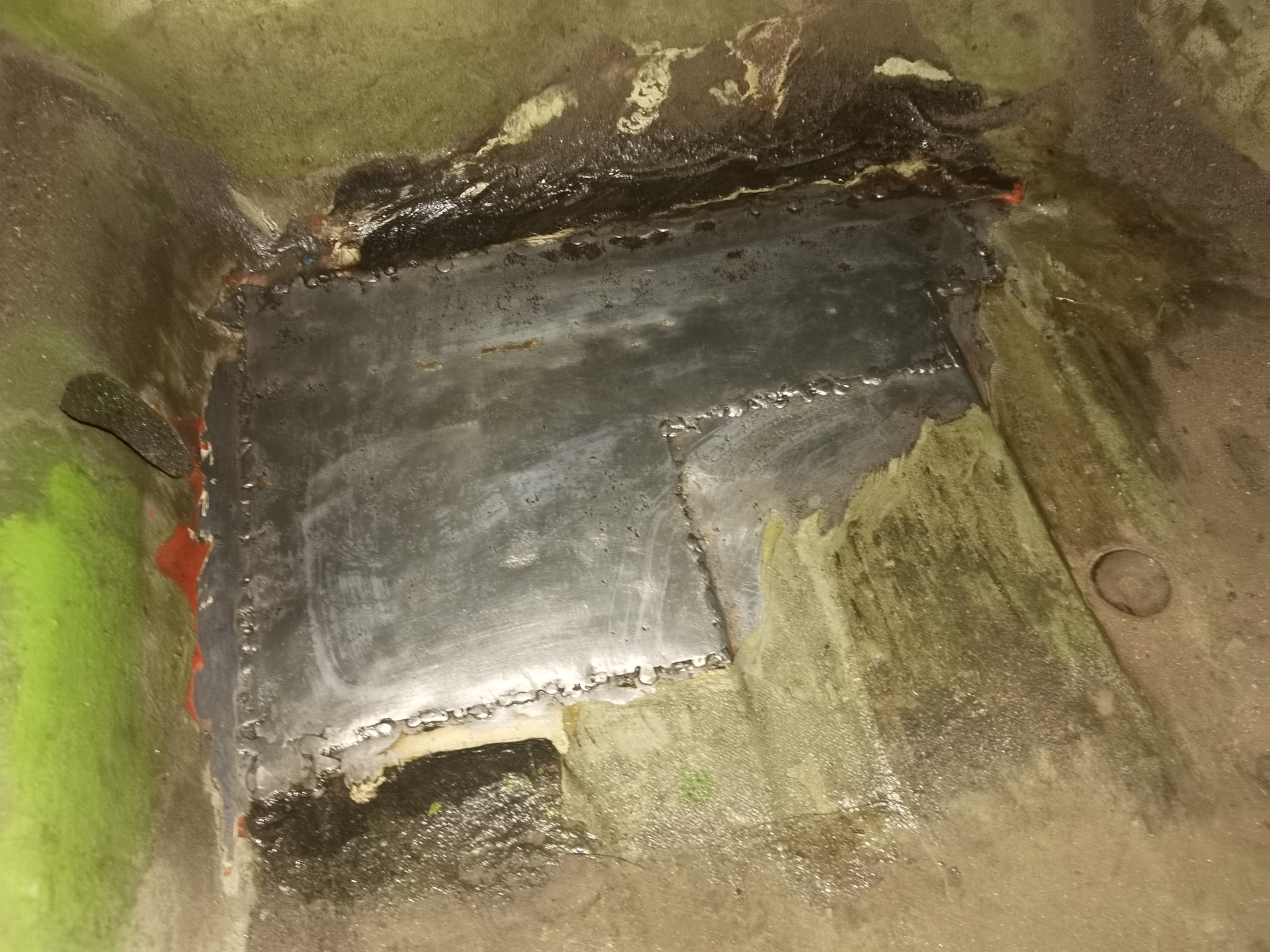

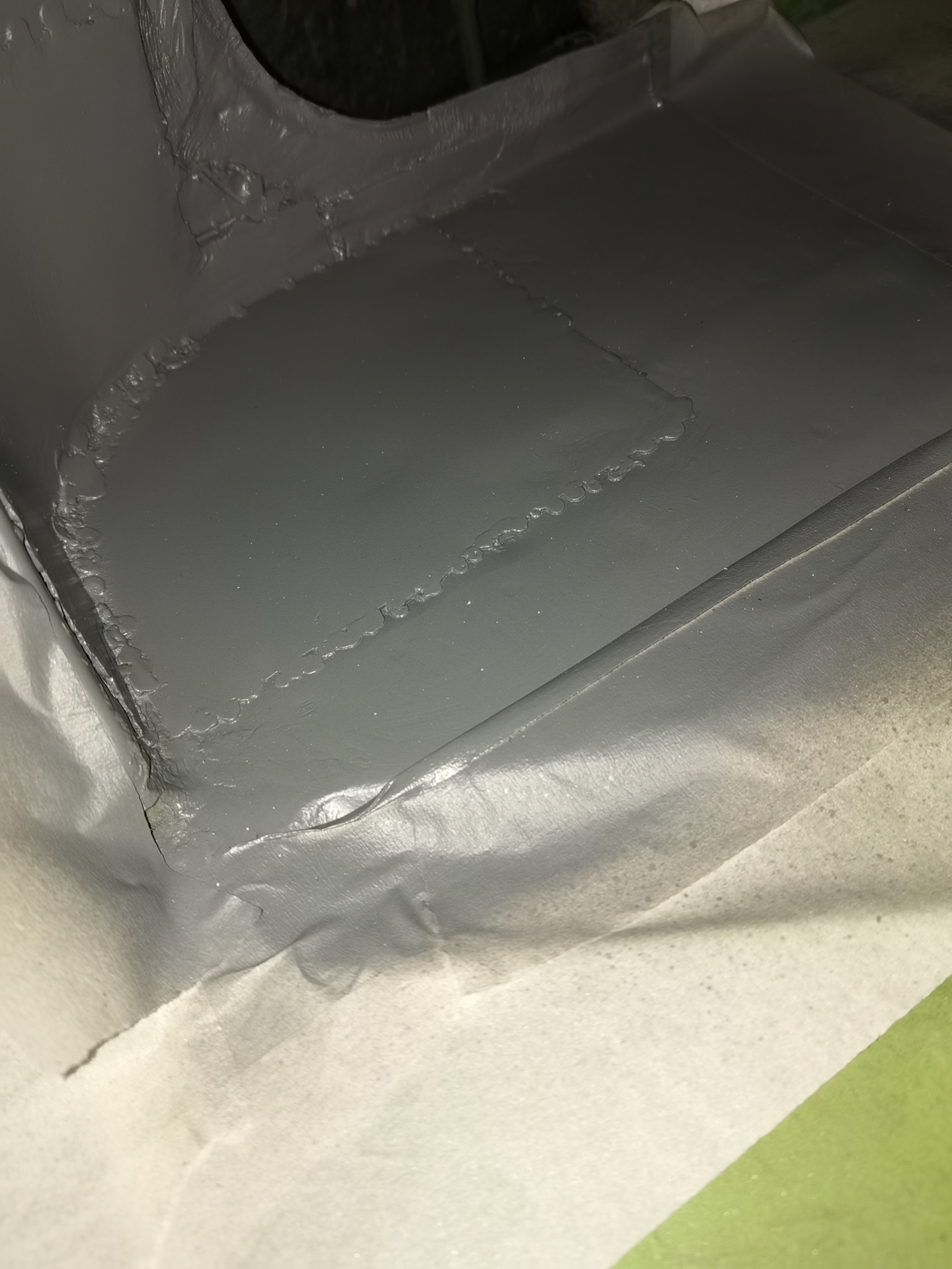

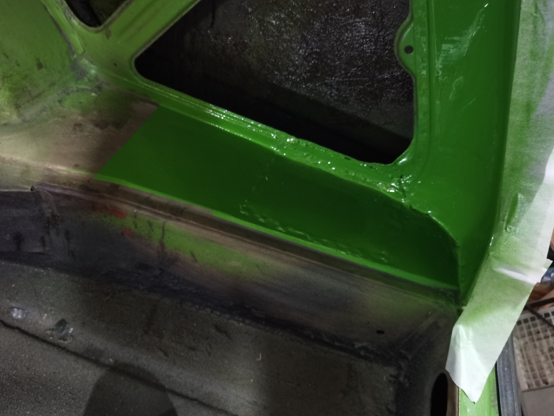

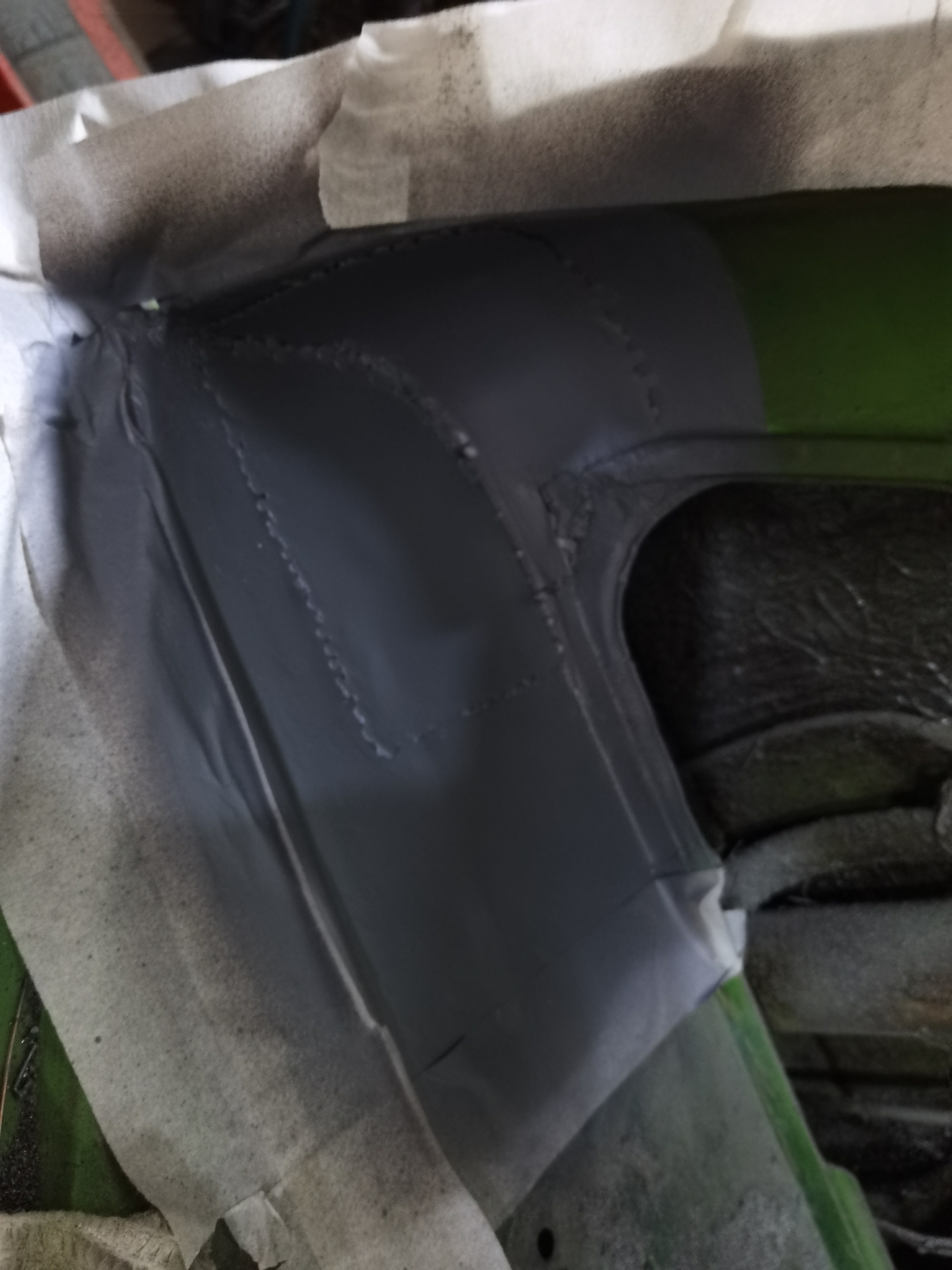

попутно нахожу в углах багажника следы ремонта.Мое чувство прекрасного такого качества не вынесло. Переделал.

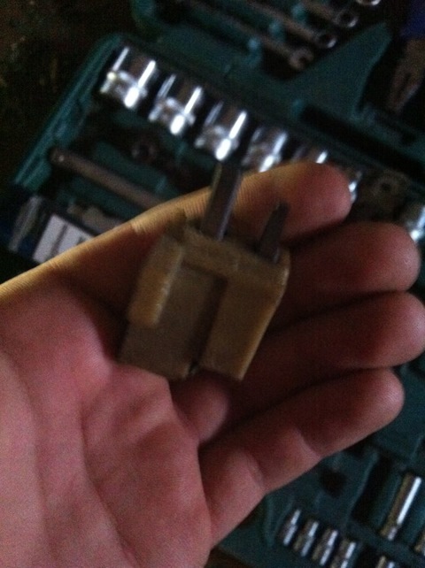

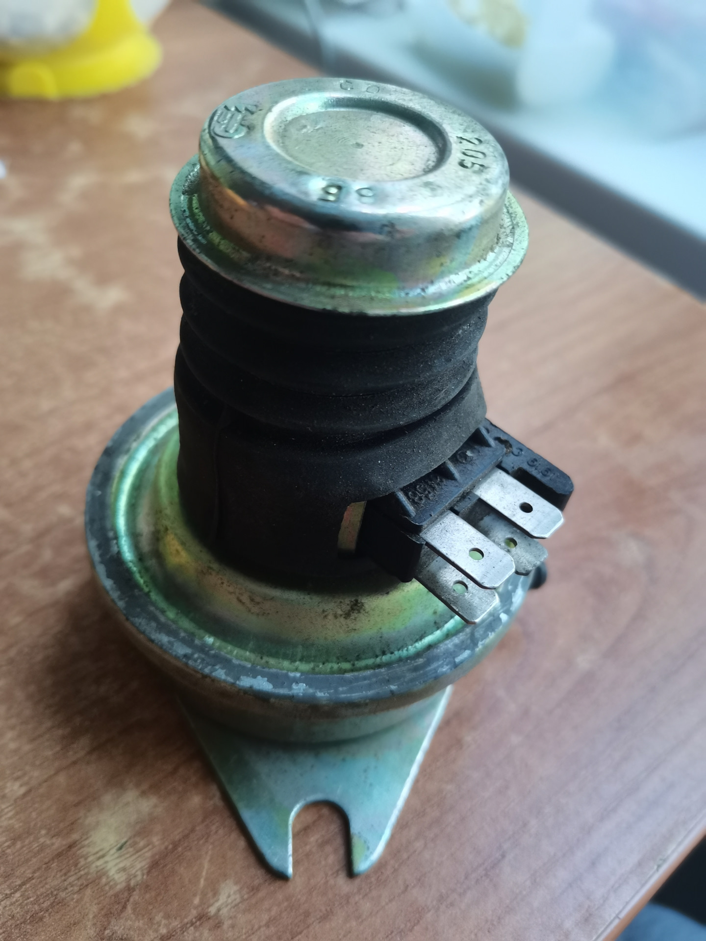

А так же нахожу новую запчасть. Надеюсь все знают что это такое? ;-)
