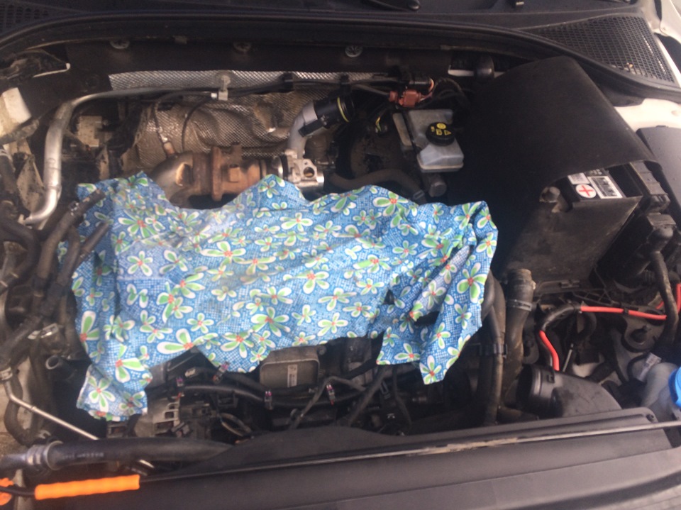

Доброе время суток, вот решил поделится со своей проблемой заменой ГБЦ, как я уже писал www.drive2.ru/l/2211353/ Жор масла увеличился на 10000 км скушало 4 литра масла. пробег 27000. Решил обратится к дилеру Автореспублика (бывший УралАвтоимпорт), т.к он находится в удобном для меня территориальном месте расположения и другой фактор сыграл на то что при обращении на ТО1 к дилеру ПрагаМоторс где менеджерский состав не охотно отнёсся к жалобе по расходу масла и ссылались на то что это все в допуске. При обращении в Автореспублику ребята приговорили к замене ГБЦ не задумываясь. Запчасти пришли в течении 3-х недель так как мне сказали у дилера проблема была в том что московский склад переезжал и не могли быстро отгрузить, а так приходит минимум за 3 дня. Ладно. Уже неделю машина стоит разобранная в сервисе, вернее на улице с новой ГБЦ т.к при разборке обнаружилось что нужно поменять еще прокладку между ДВС и помпой это еще неделя. Блин вообще долго это все и муторно.((((( Да… предоставили подменный авто Рапидос с двигателем 1,2, три цилиндра. Надеюсь на положительный исход этой проблемы…
Комментарии 7
ГБЦ привезли еще 22 июня. записан был на 25, два дня машина стояла к ней ни кто не подходил т.к. агрегатчик не мог закончить вовремя другую машину. вообщем неделю в сервисе. Рапид не едет, двигатель рычит, звукоизоляции почти нет. пробег на ней всего 1300 км .Хоть и шкода но вообще другой уровень по сравнению с окташей. мне не нравится((

Суда по тряпке все будет отлично, не переживай.
Заботливые прикрыли)
