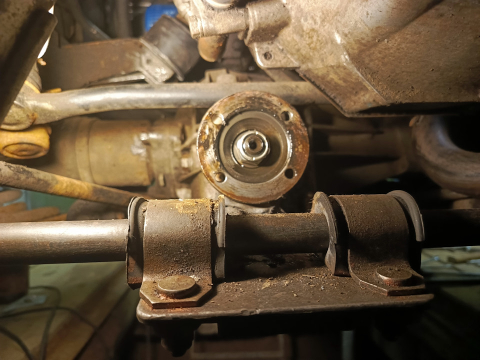

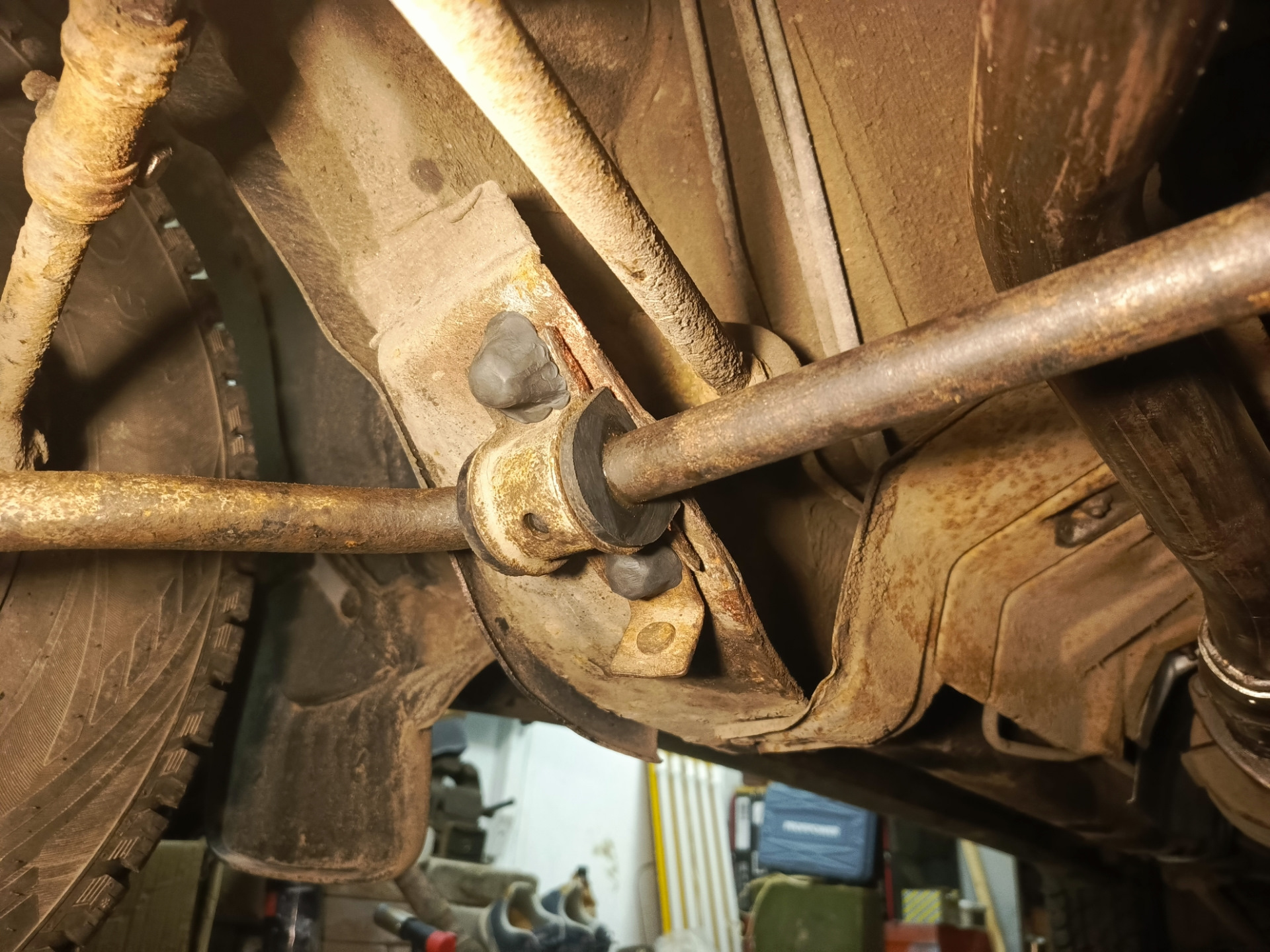

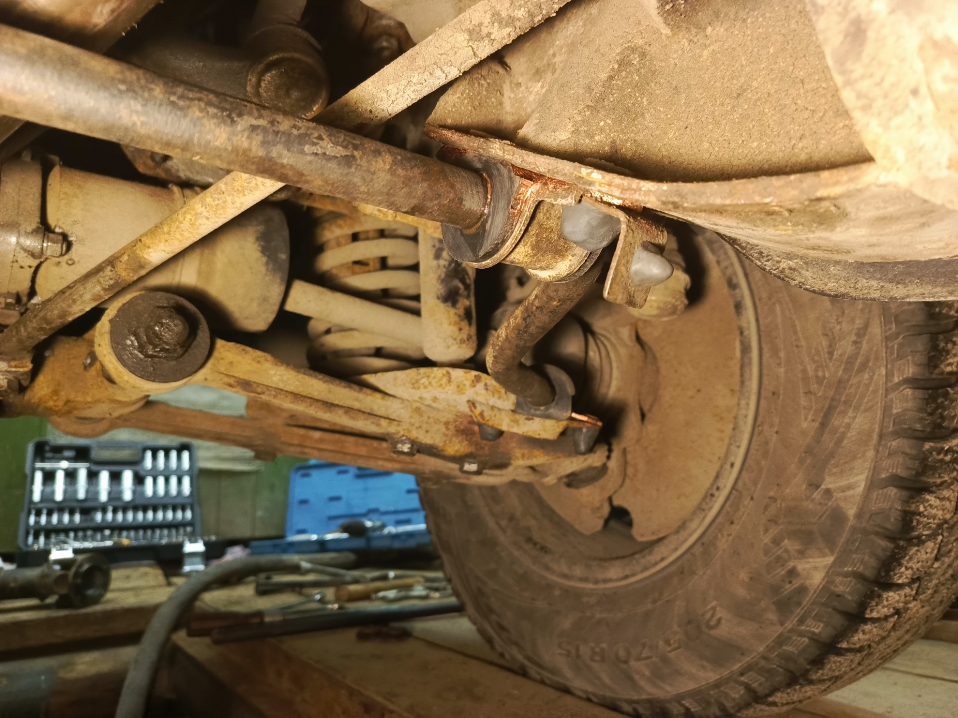

Всех приветствую. Добавлю в журнал, то о чём забыл записать в прошлый раз. Пока был снят стабилизатор для замены приёмной трубы, занялся его очисткой и поменял втулки на новые от СЭВИ.

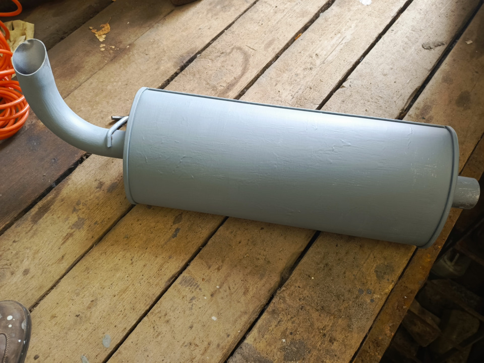

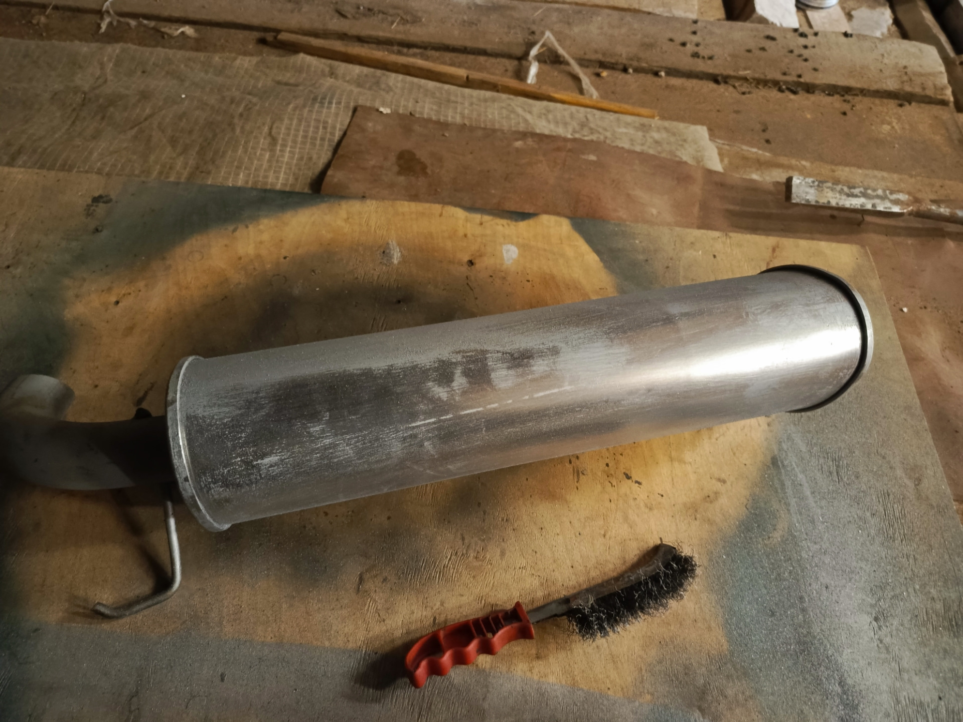

Ну и по плану добрался до глушителя. Покрытие на новом глушаке начало облетать, поэтому я ему помог.
Покрасил в два слоя краской с содержанием цинка.

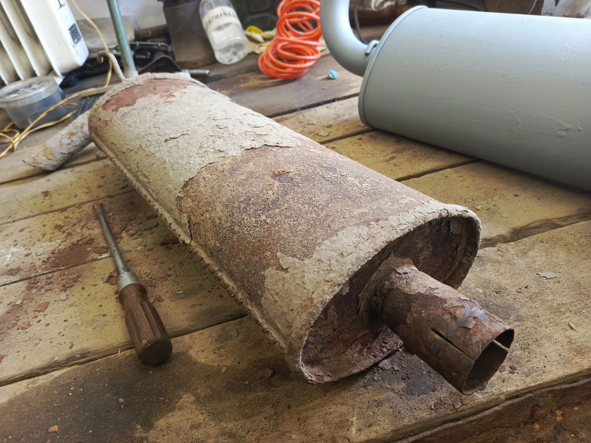

Старый не пердел, но металл уже рассыпался слоями, ждать конца не стал.

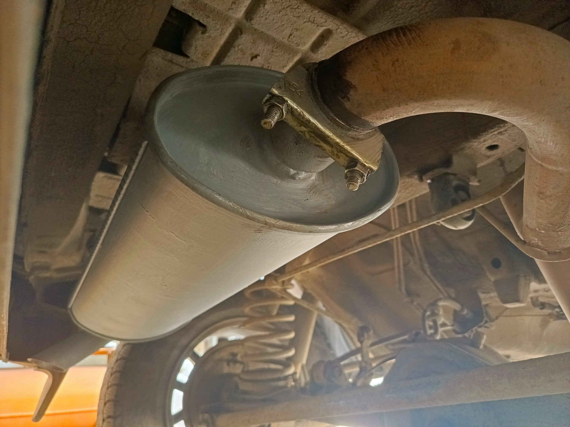

В общем трубу новой банки намазал графиткой и всё это соединил новым хомутом.
Запустил мотор, нигде не "сечёт", Жужик ласково шепчет. Движемся дальше. Всем Добра!

Эта краска как мертвому припарка. Алюминизированый выхлоп ходит довольно долго и красить без нужды.
а зачем трубу мазать?
Я старый скинул, отгоревший кусок сбил с трубы — новый одел, хомутом затянул. Ничего нигде не мазал, смысл? Не, вспомнил — шпильки хомута помазал, то это ему не поможет)
Для уплотнения стыка. И хомут весь обмазал с резьбой, может дольше поживёт.
