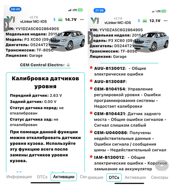

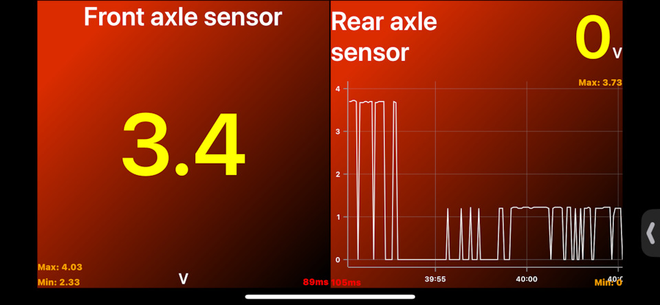

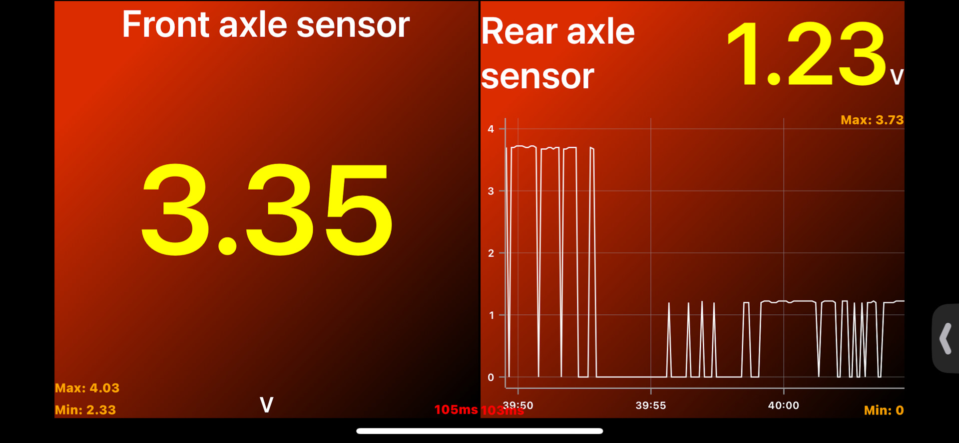

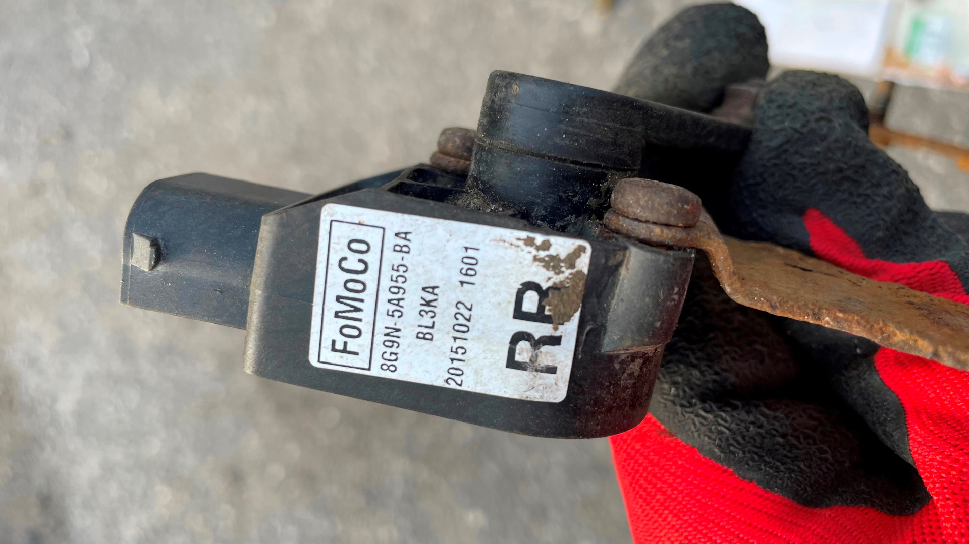

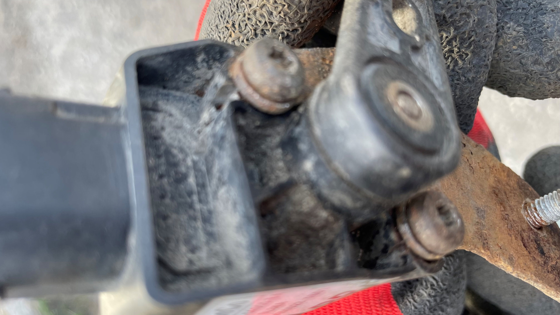

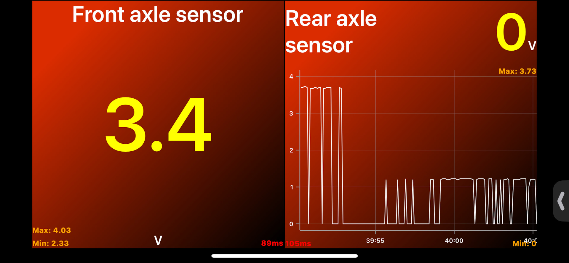

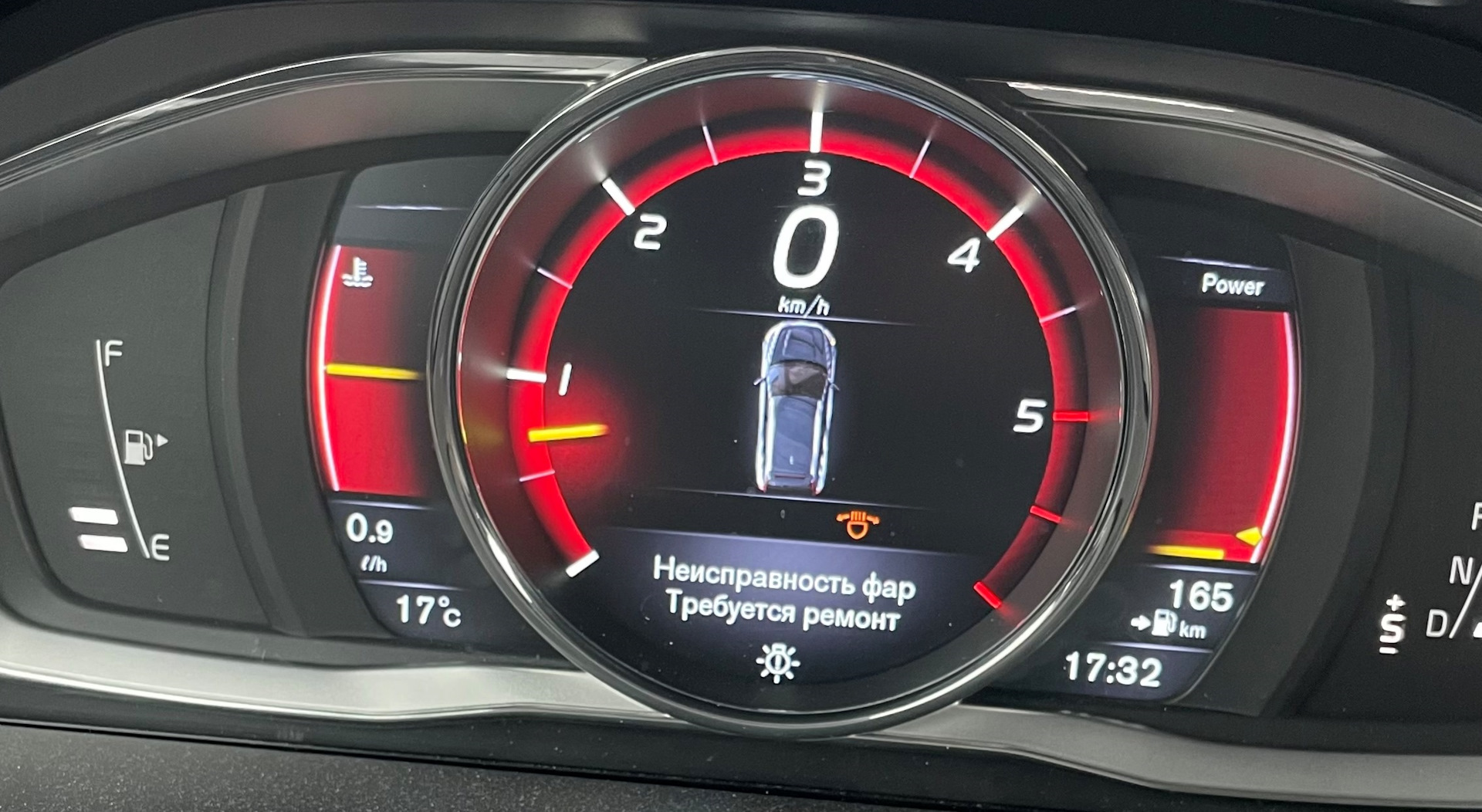

v-tool может калибровать датчики, но в реальном времени не отследить как меняется напряжение(Car Scanner в помощь, нулит датчикну иногда бьется в конвульсиях)решил снять посмотреть, может проводок сгнил, может контакты окислились, всё норм кроме корпуса, он начинает разваливаться в местах крепления болтов к кронштейнуможет через трещины и влага сочитсяремонтом заниматься точно не стоит)
помучился с разъемом чтобы не сломать, папа в маме очень плотно сидит, защелкнуть при сборке еще труднее. Полистав Д2 понял что как-то не у всех всё пучком с датчиками mb, bmw и с али, пока смотрю в сторону PREMIUM PARTS VO-31288274, что наверно тот-же китай с али)

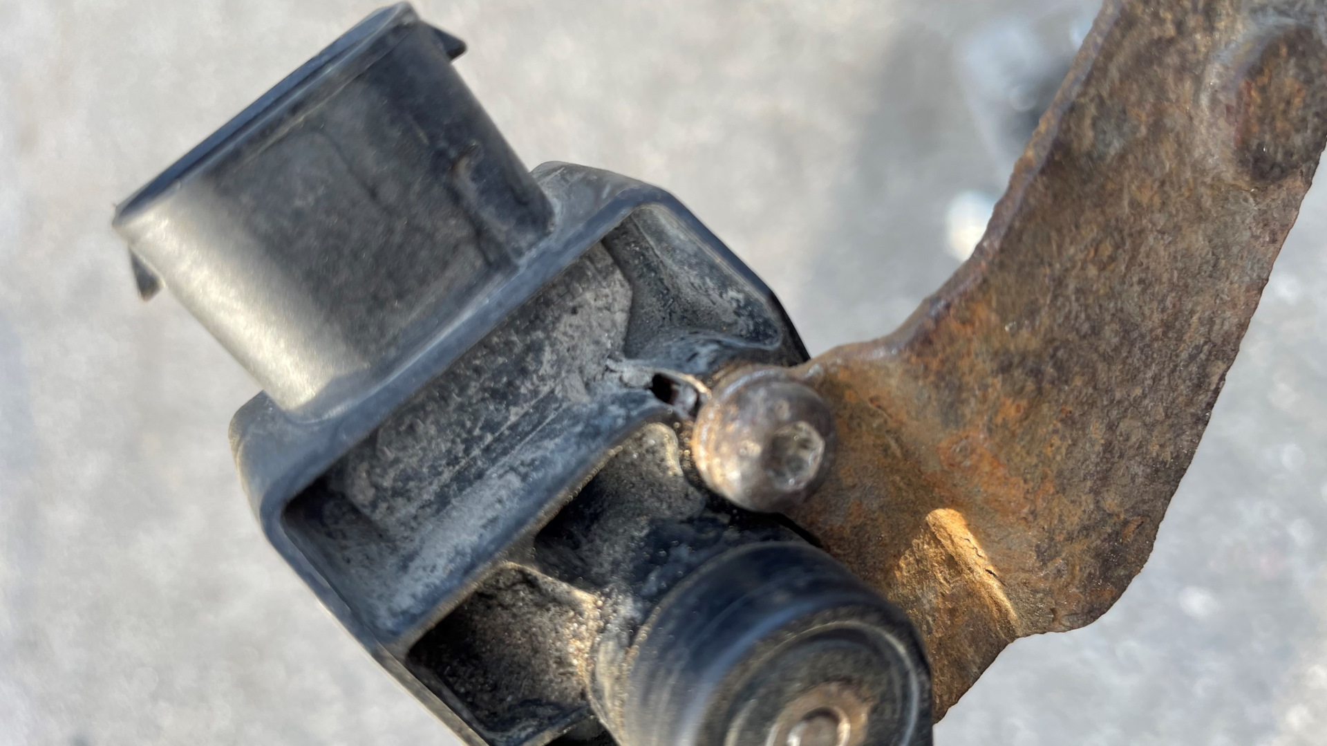

В гараже разные рожковые лежат, т.е. обычные и немного сточенные болгаркой. Уж каким держал оси не помню. Да, в новом датчике в одном отверстии отсутствовала резьба (Китай). Мечик на 5 устранил этот недочёт.
Хай, приехал датчик, у меня метчик 5 мм точно провалится в отверстие, винт 6 мм со свистом пролетел, думал на коленке сделать во дворе, по-ходу лучше в гараж…мало-ли что)
