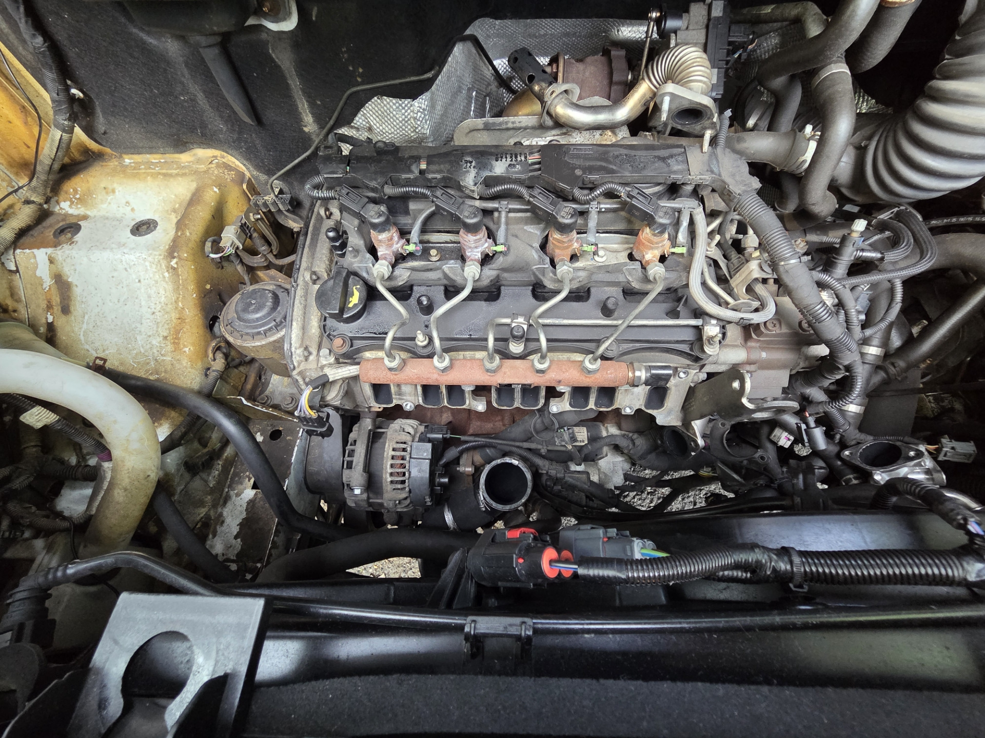

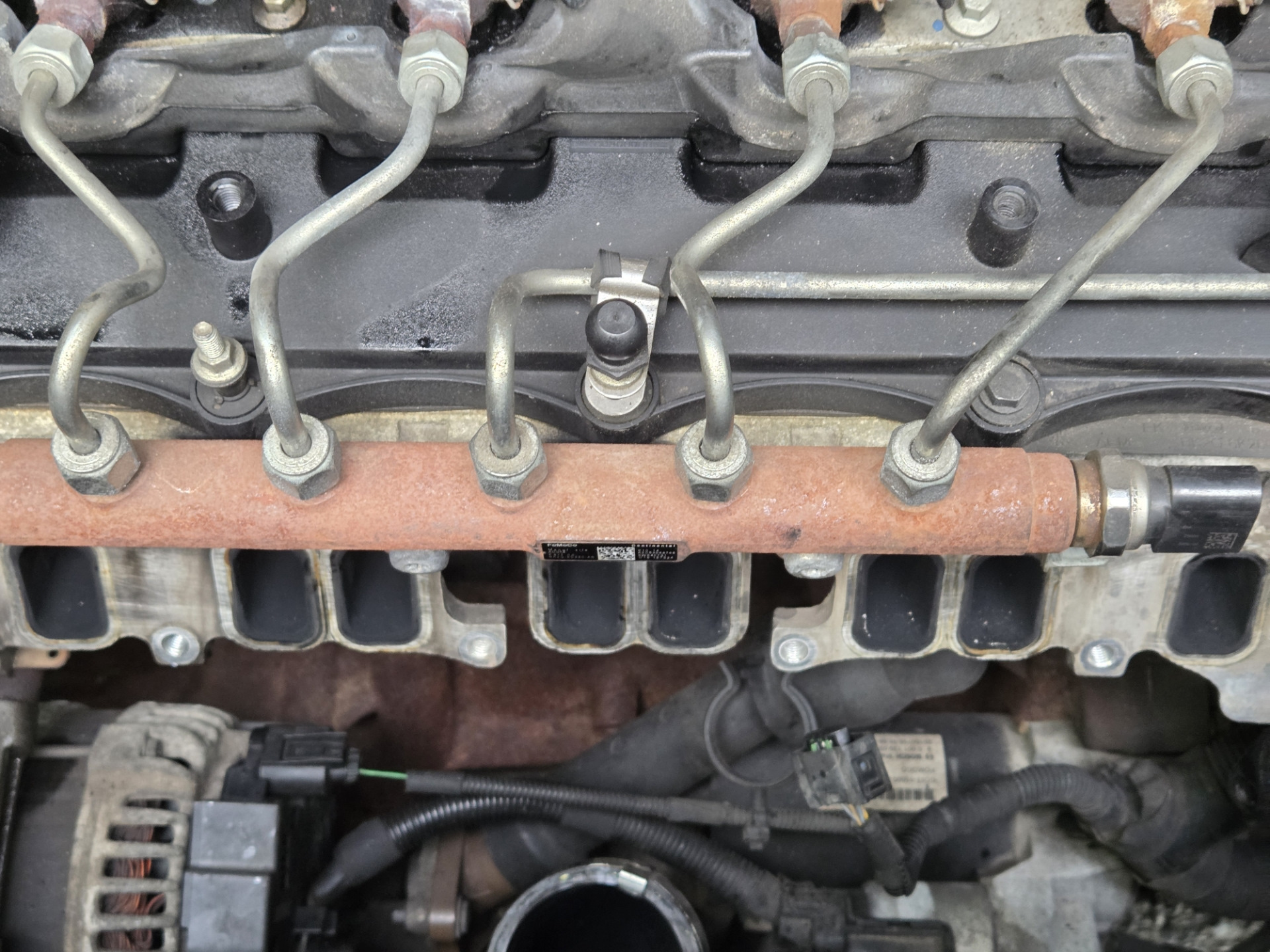

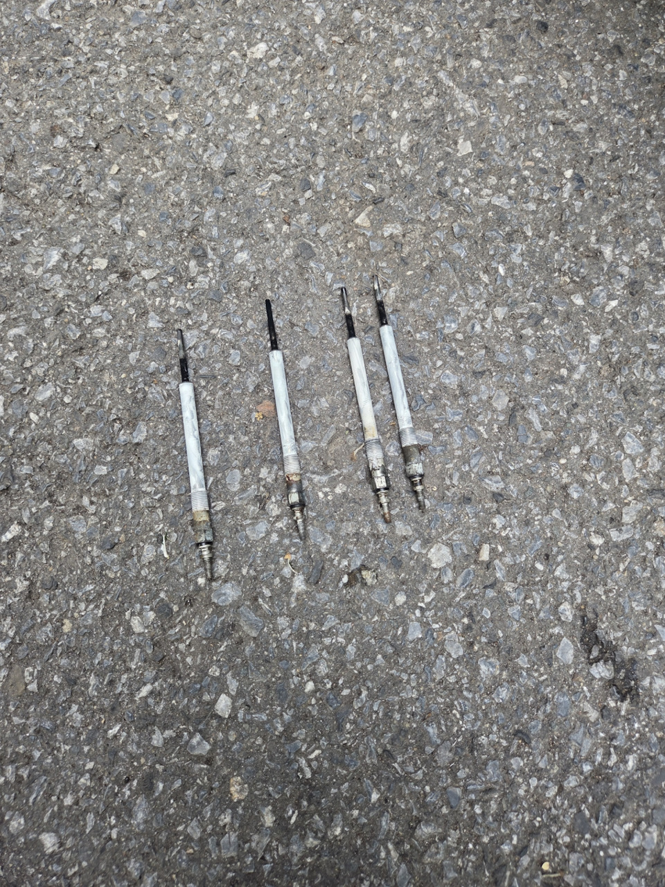

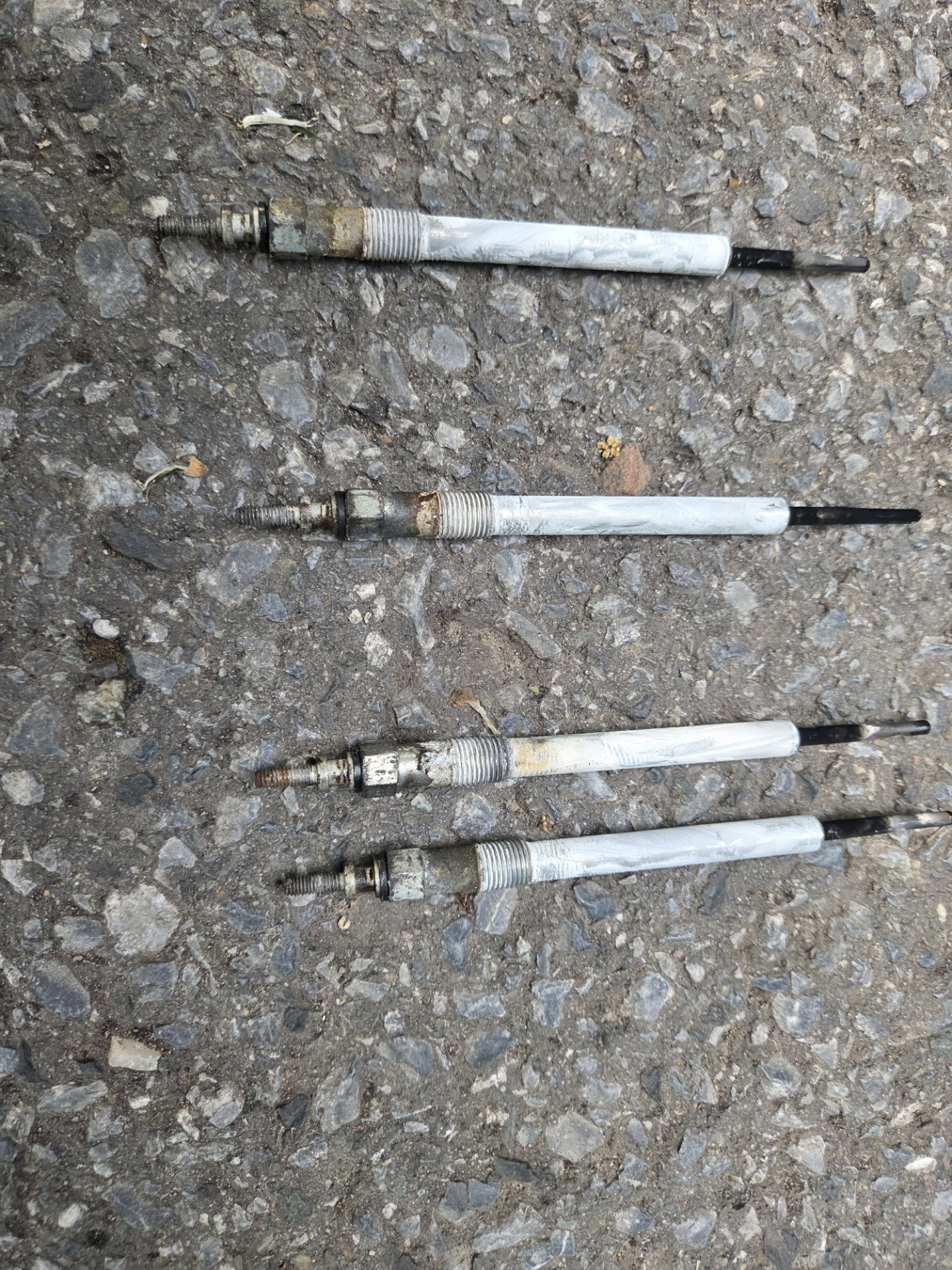

Всё прошло гладко, старые были смазаны керамической смазкой. По этому открутились легко.
Новые тоже смазал и всё собрал.

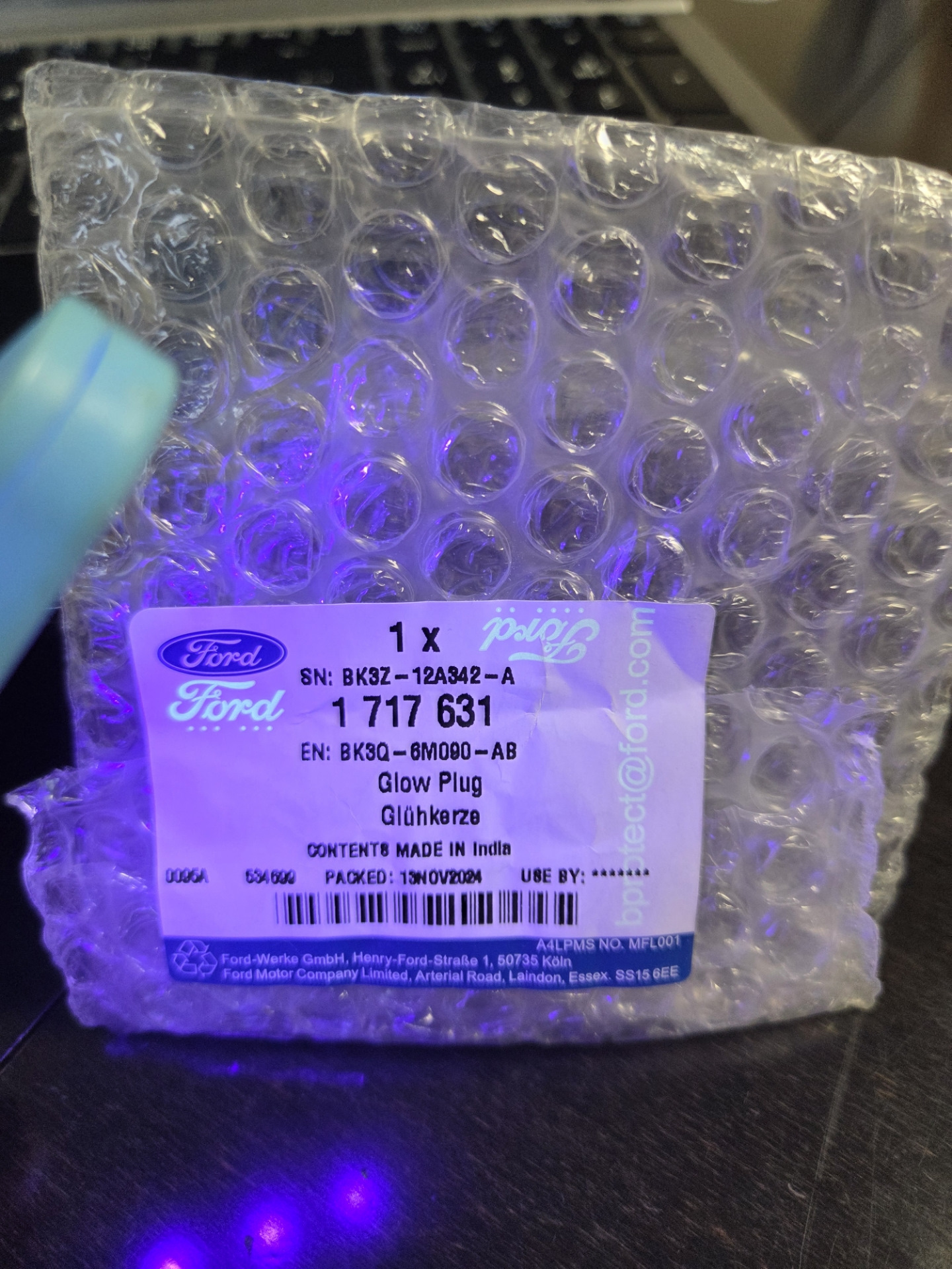

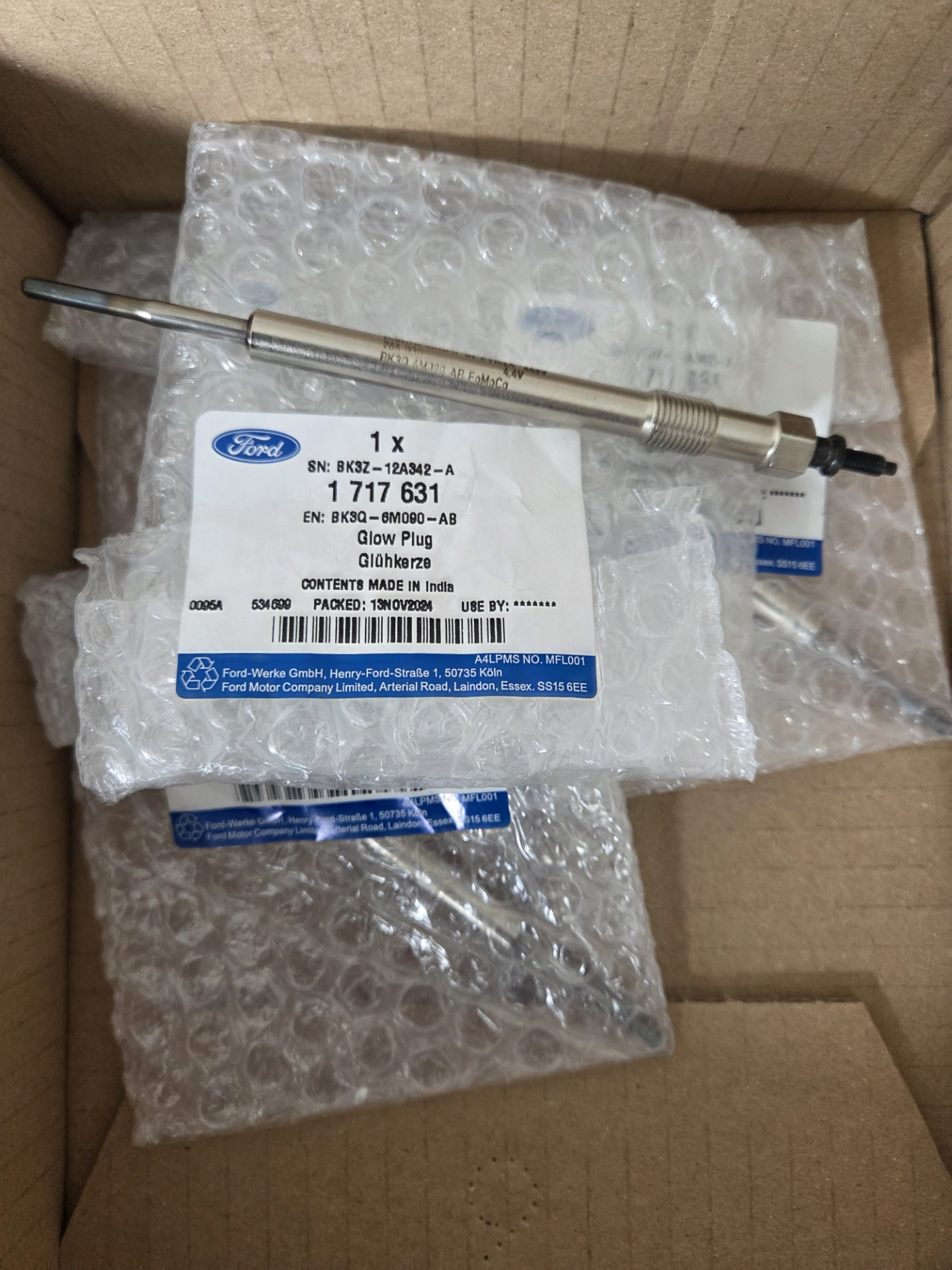

Запчасти на фото: 1717631, BK3Q6M090AB

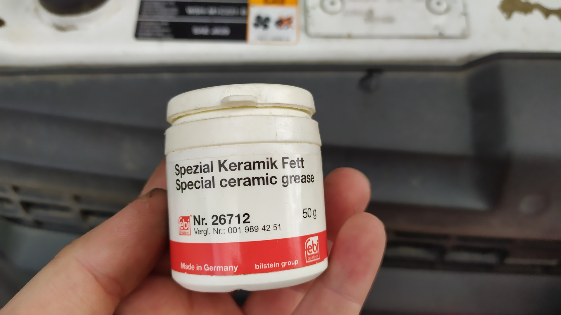

А многие пишут что смазанные керамикой плохо выходят, чуть ли не хуже! Вот и верь им :) Два года назад у себя смазывал свечи, хочу выкрутить, посмотрим что будет.
Хуже точно не будет.
Добрый день. Подскажите . Запчасти форд проверять с помощью ультрафиолета нужно ?
Да. Но я думаю не проблема поделывать наклейки.
Заказал маслонасос и теплообменник на автодоке. С направления дистрибьютор
Хочу проверить что пришлют.
35 рублей за две запчасти.
Они только фирмеными запчастями вроде торгуют.

Родные снимал два года назад с трудом. Одна сломалась, пришлось высверливать набором.
ну, а смазанные отлично вышли. значит не зря мы их смазываем)
100% да и смазка за два года не куда не делась и не высохла
а напомни какой именно ты мазал? я уже не помню
а то керамических же полно разных
я эту пользую
Этой самой мазал на двух машинах бензиновых лямбды на колекторе. Выкручивались с кайфом.
Свечи накала на транзите так же мазал, проверить к сожалению не получилось, машина продалась быстрее, чем сдохли свечи
да, отличная смазка)
ее же мерседес использует
я эту пользую
Я тоже эту, ты же мне её рекомендовал для егр.
да, много где ее можно, особенно где температура
Ну у меня походу хуже сценарий будет, они вообще все родные😂

Тоже это предстоит, ошибки по двум постоянно висят.
На панель приборов вылезли?
Ошибка по свечам на панель не выходит.
А как её вычислили, плохая заводка?
Да от -8 где то прям боль, если без котла, потом подключил комп, и такая картина, по двум висит ошибка.
боль-это снять эти свечи, не заломав😄
