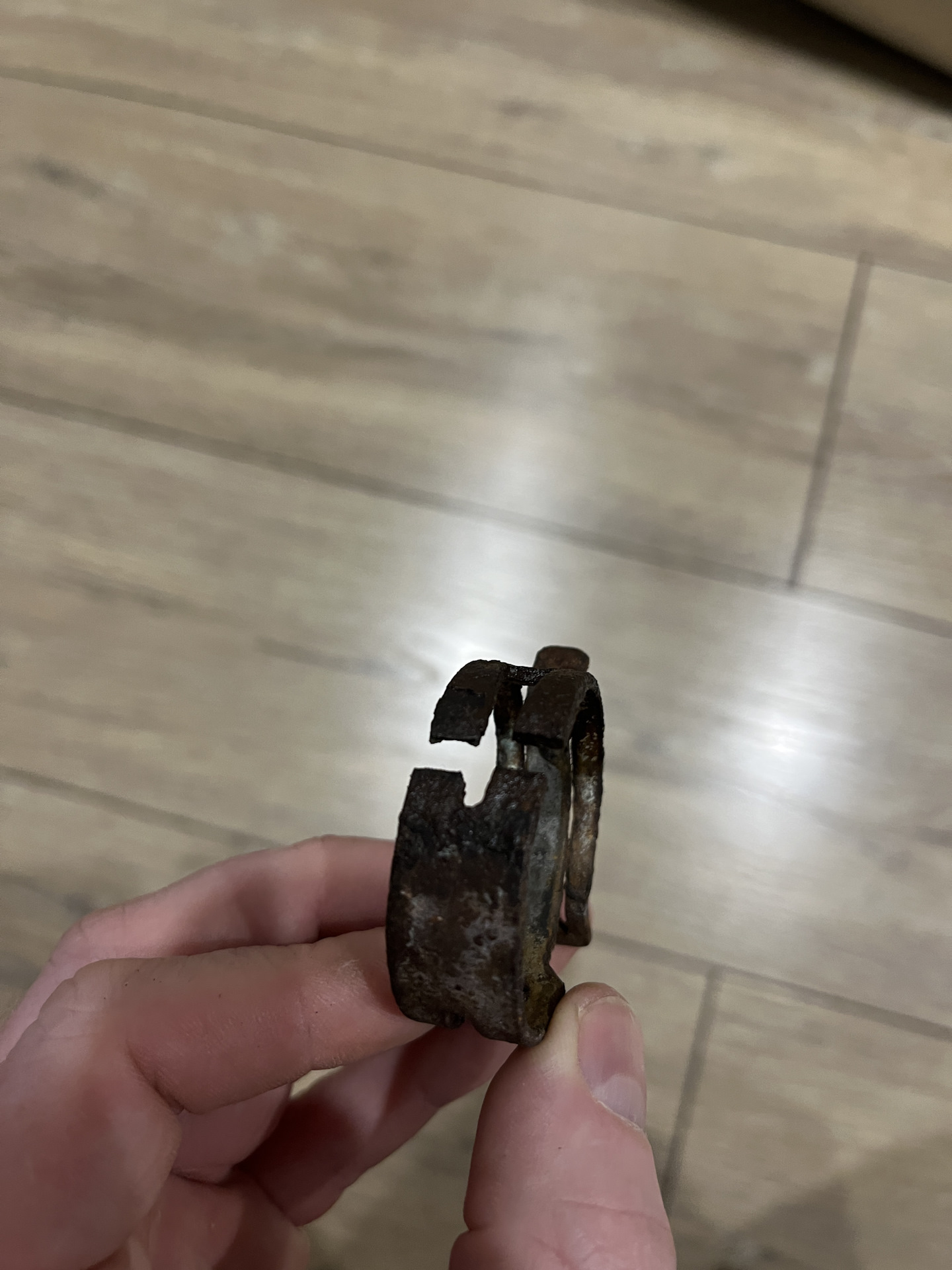

Привет друзья. После того как я помыл радиаторы

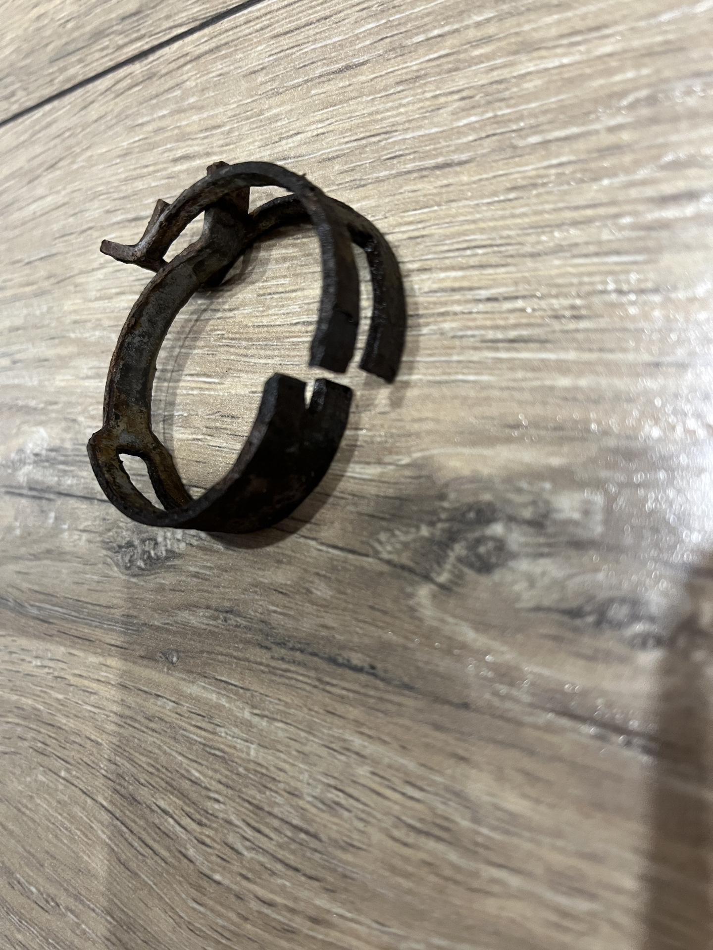

я уехал на неделю в Сочи и машина просто стояла. Приехав я на ней прокатился и решил залить летнюю омывайку. Какого же было мое расстройство когда я не увидел антифриза в расширительном бочке🤬🤬 дальше я открыл пробку радиатора и офигел ещё больше, пальцем не дотянутся до антифриза и проглядываются рёбра радиатора 🤦🏻♂️ слегка залитые антифризом. Думаю ну хорошо что не пустой. Доливаю всего до нормального уровня 0,5 оригинального антифриза, и начинаю искать проблему. Звоню знакомому мастеру и он с ходу приговаривает хомут нижнего патрубка, я в это прям совсем не верю, думаю раз я мыл радики насадкой я пробил радик и реально сам сломал машину 🤦🏻♂️ и мой пост о замене радиатора на 52 муре будет первый на драйве 😂😂😂 По итогу приезжаю в сервис, поднимаем машину и видим что течь с нижнего патрубка. Начинаем снимать хомут и он просто ломается на 2 части. Принимаем решение что сливать антифриз мы не будем а поставим червячный хомут а со временем закажем новый оригинальный и поменяем попозже. Все машина починена. 😁 Так что при возможности проверяйте в каком этот хомут состоянии.
вот его номер. Nissan 21514-7990B

Т.е. это болезнь и надо менять заранее?
Реагенты Питерские.

У меня на эксплорере точно так же сгнил хомут у задней печки. Там от заднего колеса на него летит с дороги. Причем сгнил и хомут и алюминивые трубки от заднего кондиционера. Так что реагенты тут прямую связь имеют.
Но там сталь-то достаточно толстая
Romik-spb
Реагенты Питерские.
Червячный поменяйте, он сгниёт и к тому же портит сам шланг своими гранями.
Хорошо не сорвало по дороге.
А так это проблема не только ниссана. На форде точно так же сгнил хомут.
