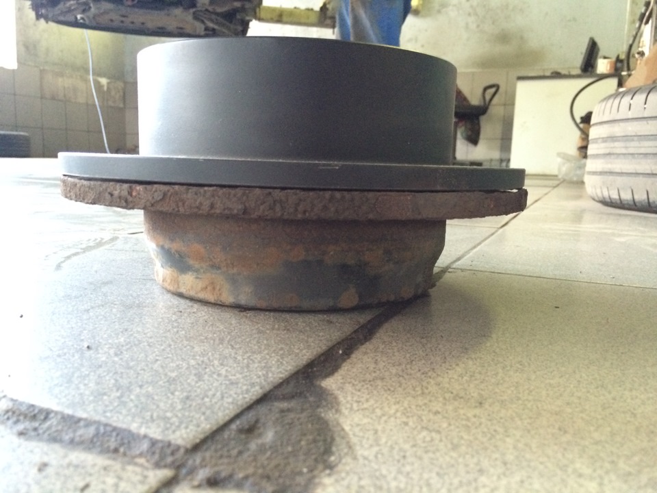

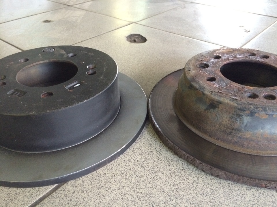

И тут вылезла проблема. Неожиданная немного, но все же я о ней предварительно догадывался. Ее суть вот в чем. Диски я брал у соклубника, который их купил год назад в Экзисте на свой 2х литровый Сид. Ему они не подошли, потому как, когда диски прижимали винтами к ступице, диски блокировались и не крутились. Я же взял их у него потому, что подумав, мы с одноклубником решили, что это особенность именно 2х литрового сида. А на мой — встанут нормально.
Собственно, подвох, я считаю, в Экзисте. На коробке от дисков есть заводской порт-номер — 58411-1H300. А рядом наклеена наклейка с другим партийником 58411-1H100.
Все каталоги в один голос заявляют, что это АНАЛОГИЧНЫЕ диски и они взаимозаменяемы.
Теперь я могу ответственно заявить — нет, они не аналогичные и не взаимозаменяемые.
Диски 58411-1H300 не подходят для KIA CEED 10-12 г.в (1.6-2.0 л).
Правильные родные диски — 58411-1H100.

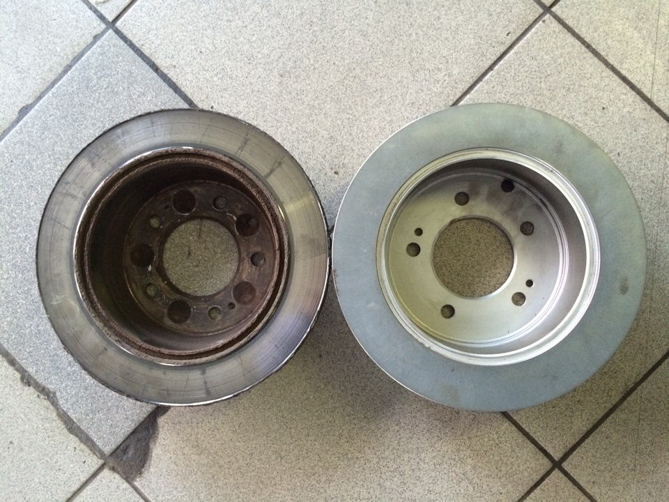

Ниже фотки купленных у одноклубника оригинальных дисков 58411-1H300 и их сравнение со штатными оригинальными дисками 58411-1H100. Различия очевидны на глаз:
1. Разный профиль дисков
2. Разная высота (вылет)

Что за новый диск на фоне старого диска на последних фото? Это ведь не NK и не 58411-1H300. Это даже не от Сида диск.
Спасибо за внимательность! Исправил описание и подписи к фоткам!
Думаю все таки это не 58411-1H300. Скорее всего соклубнику что-то подсунули. У меня дорестайлинг и по каталогу идет 58411-1H300. По форме такой же как и у вас старый.
Есть такой шанс. Учитывая, что у него на коробке два номера и коробки были вскрыты.
