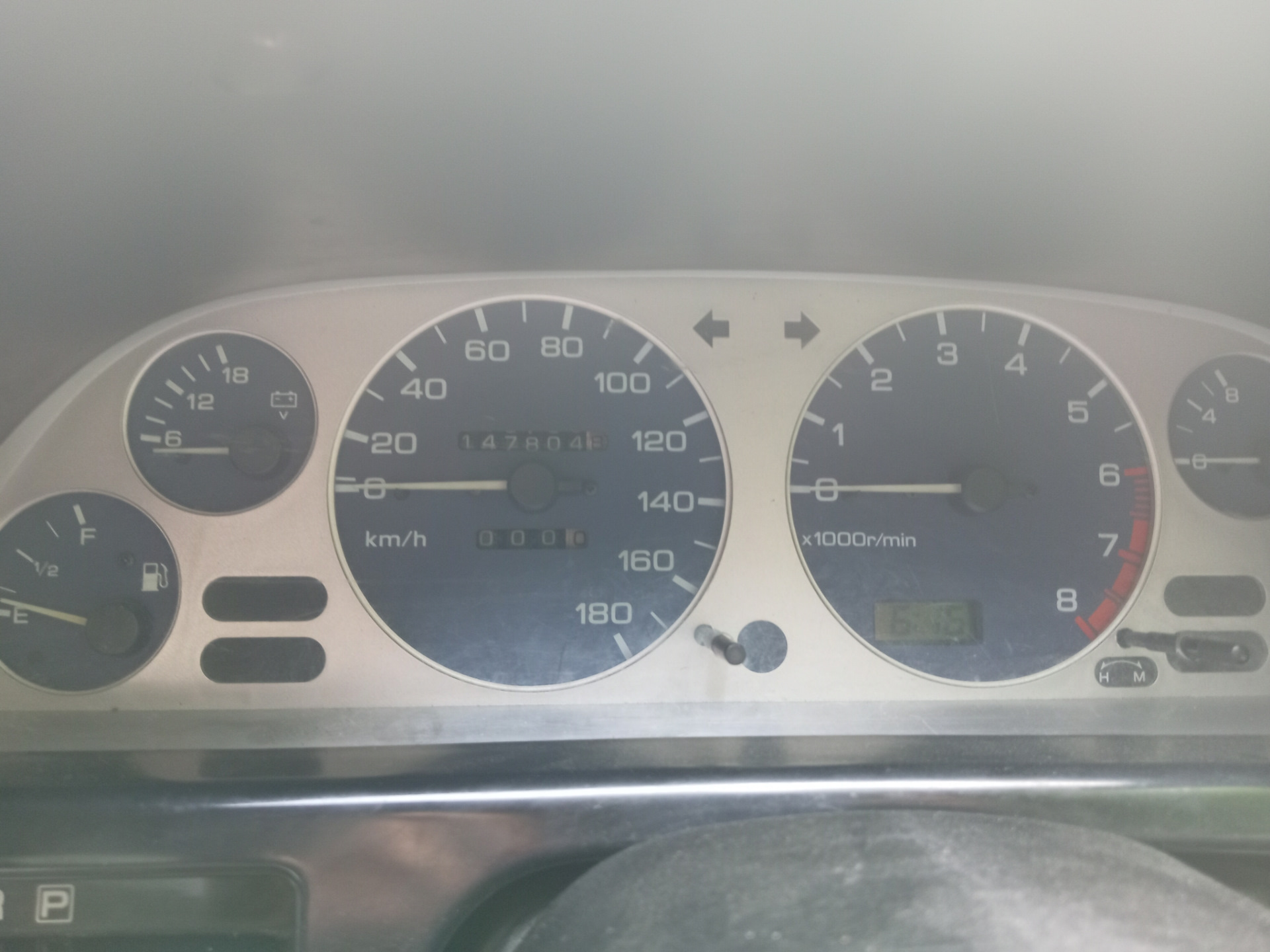

-Была куплена приборная панель от ТУРБО Ская полностью чёрная.

А по поводу приборки смотри что бы платы были одинаковые. Как показывает практика синие и коричневые шкалы разные по распиновкам. Но можно перекинуть заднюю плату со своего старого тахометра, либо же на старый корпус все переставить с нового.

Насчёт приборки я гляну, но если что у меня есть полная косса к этой новой приборки, думаю разберусь.
