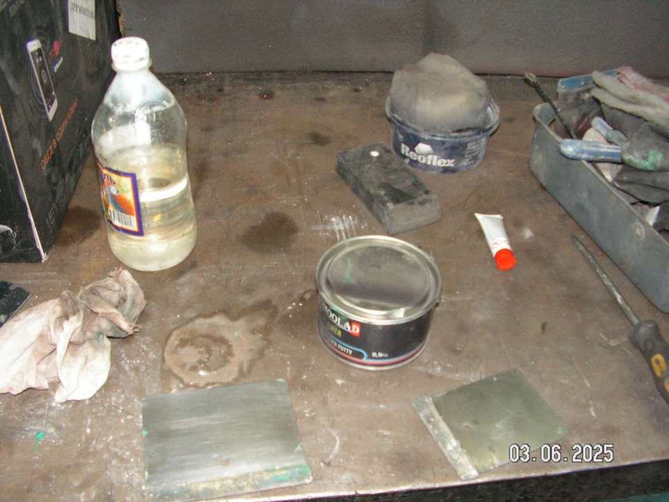

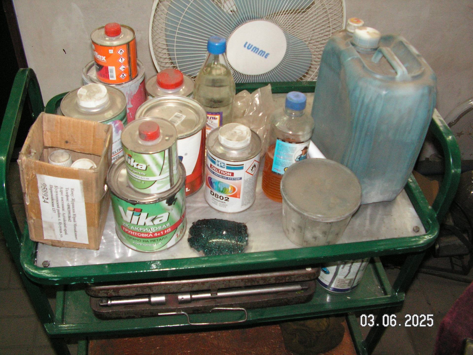

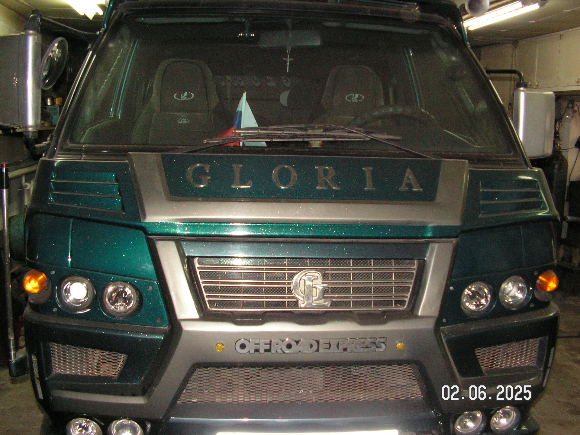

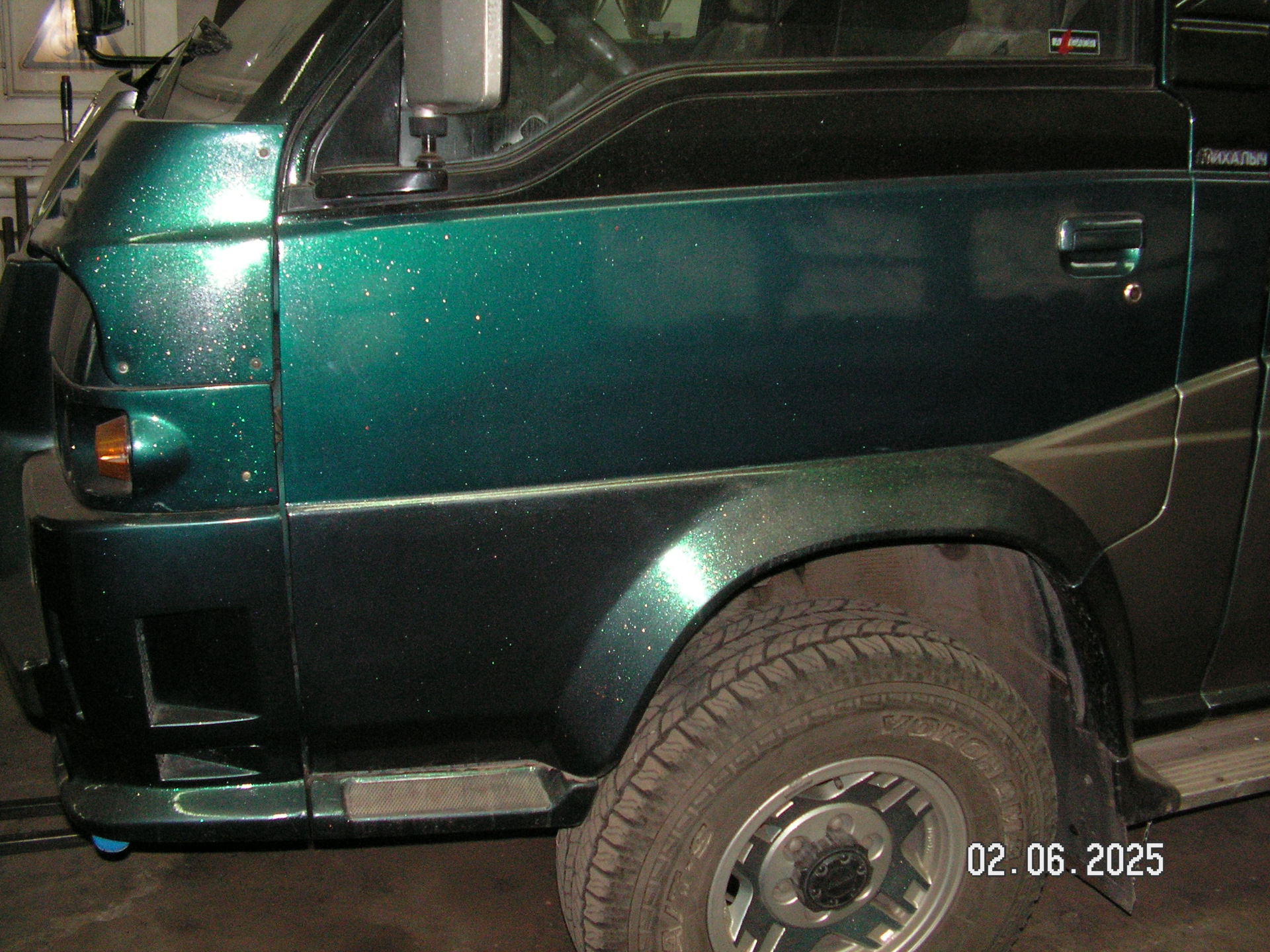

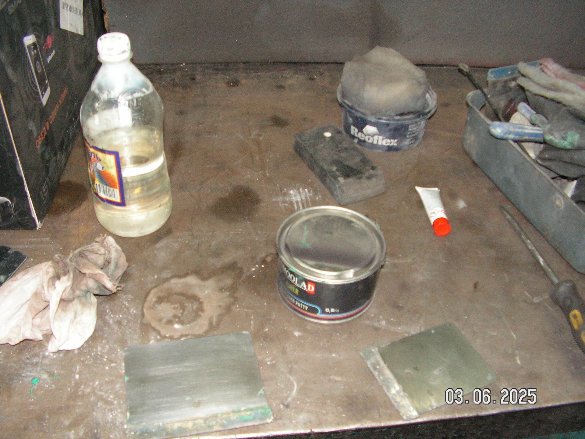

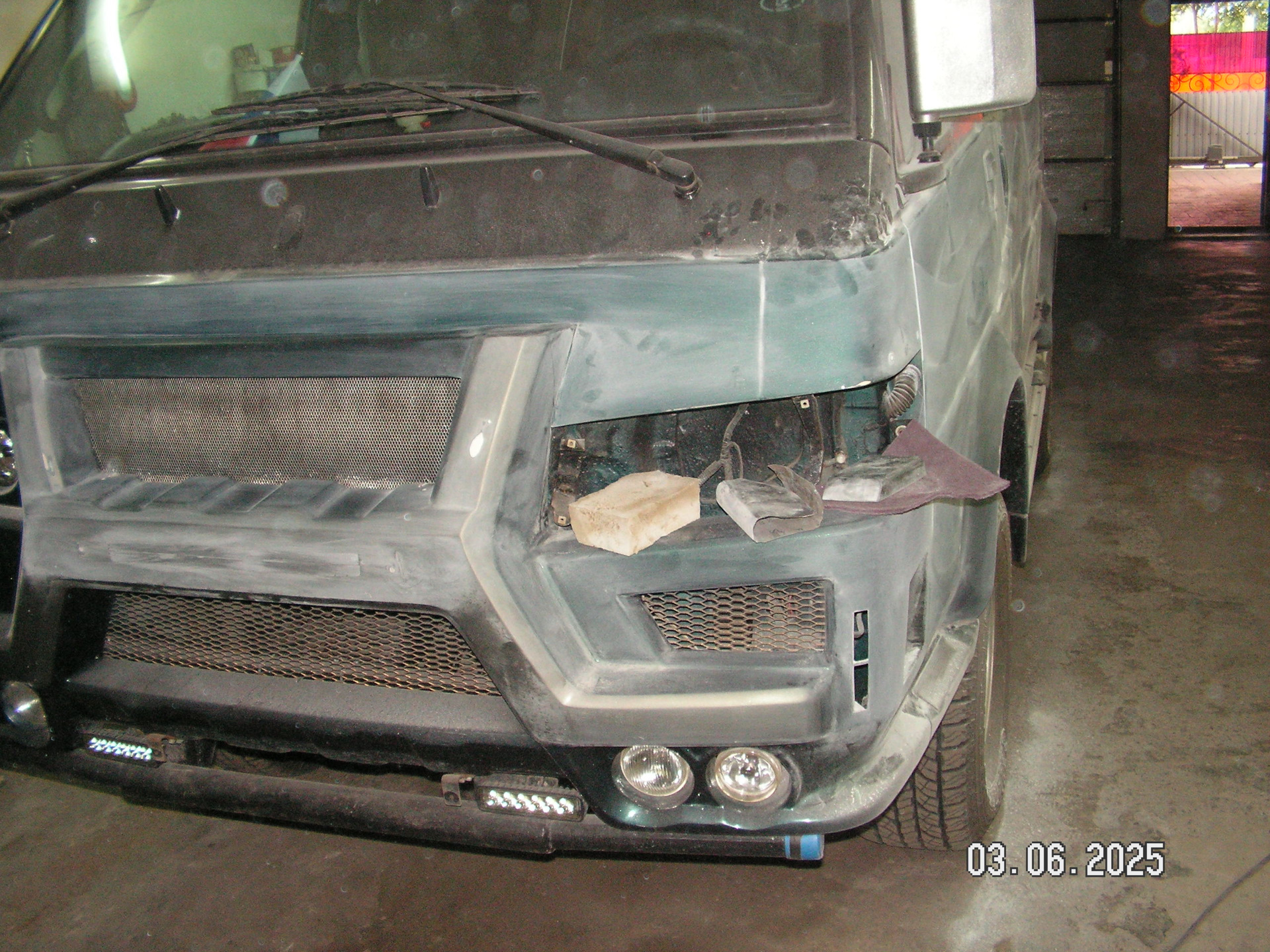

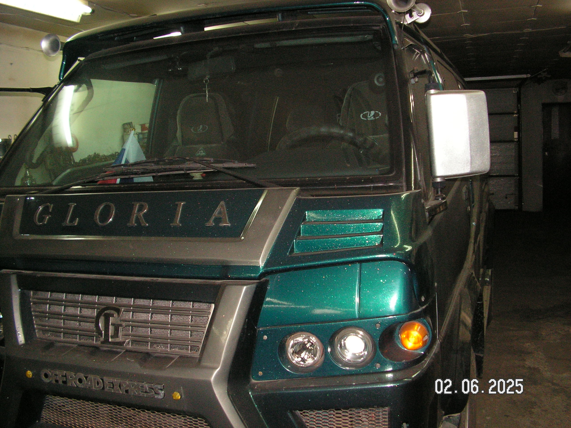

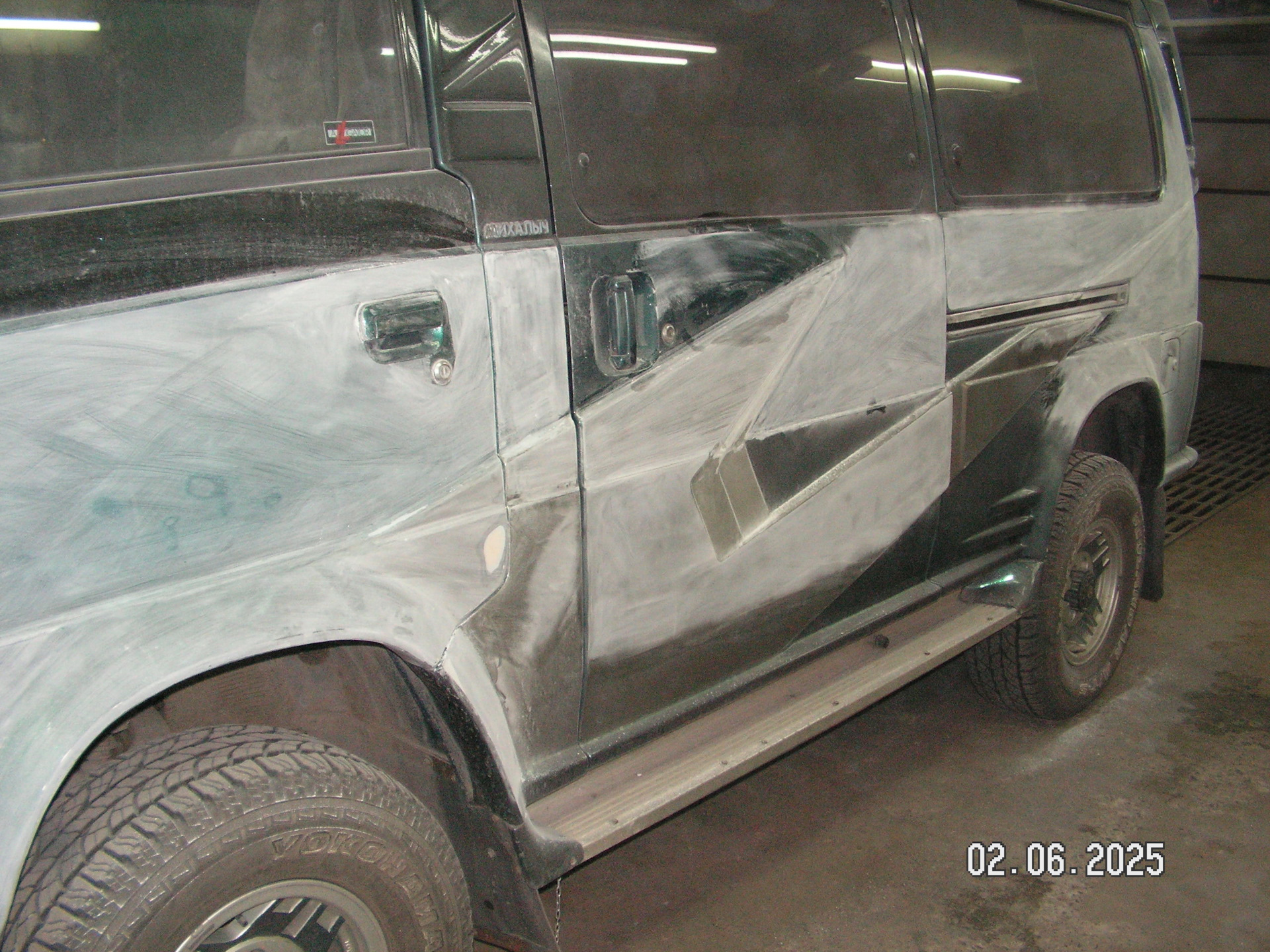

Есть желание перекрасить кузов своего бусика (вернее немного подновить). Так-как при прошлой покраске немного нарушил технологию покраски. И получилось не так как хотелось. Долго думал красить или нет. В итоге надумал.

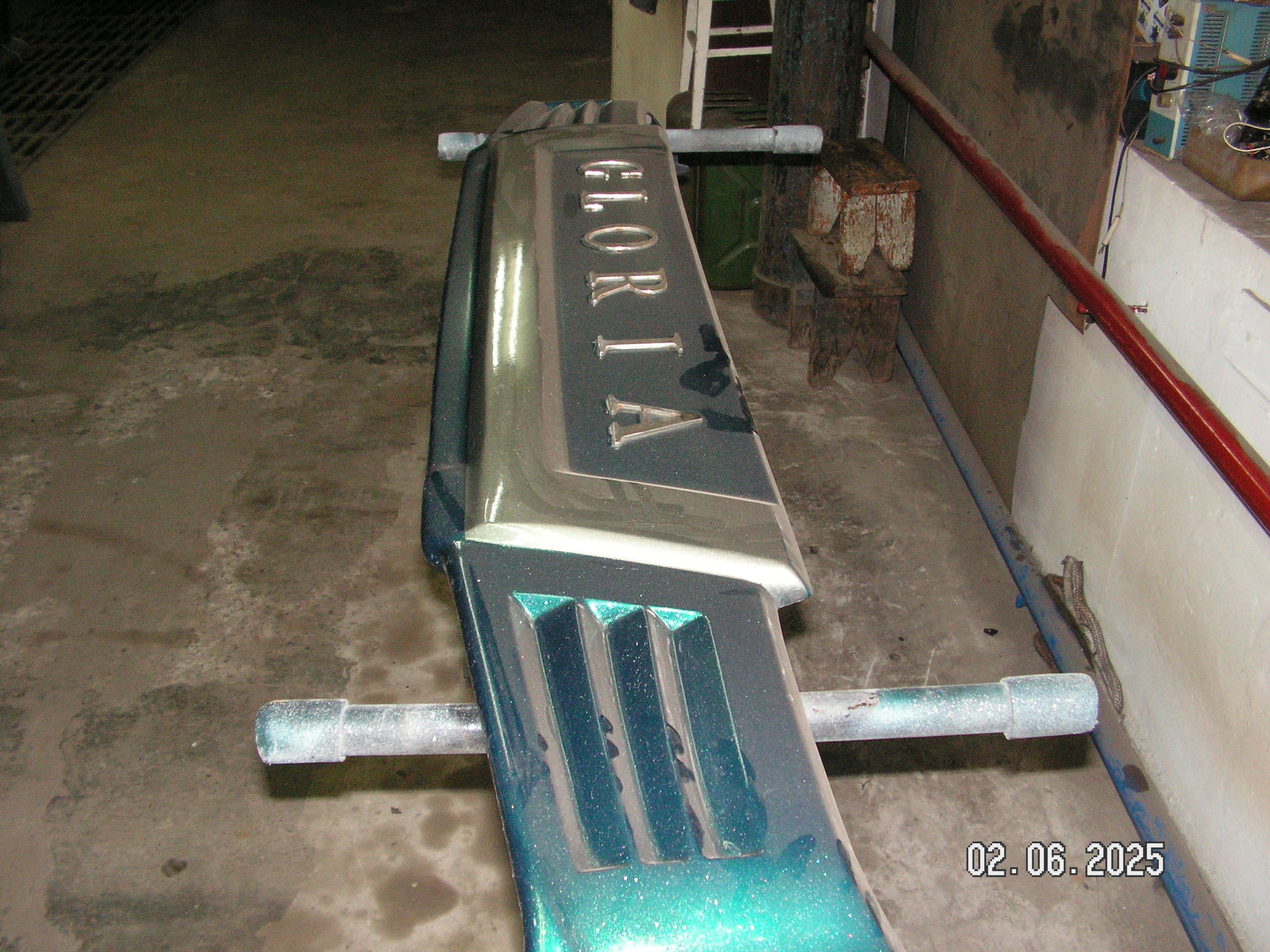

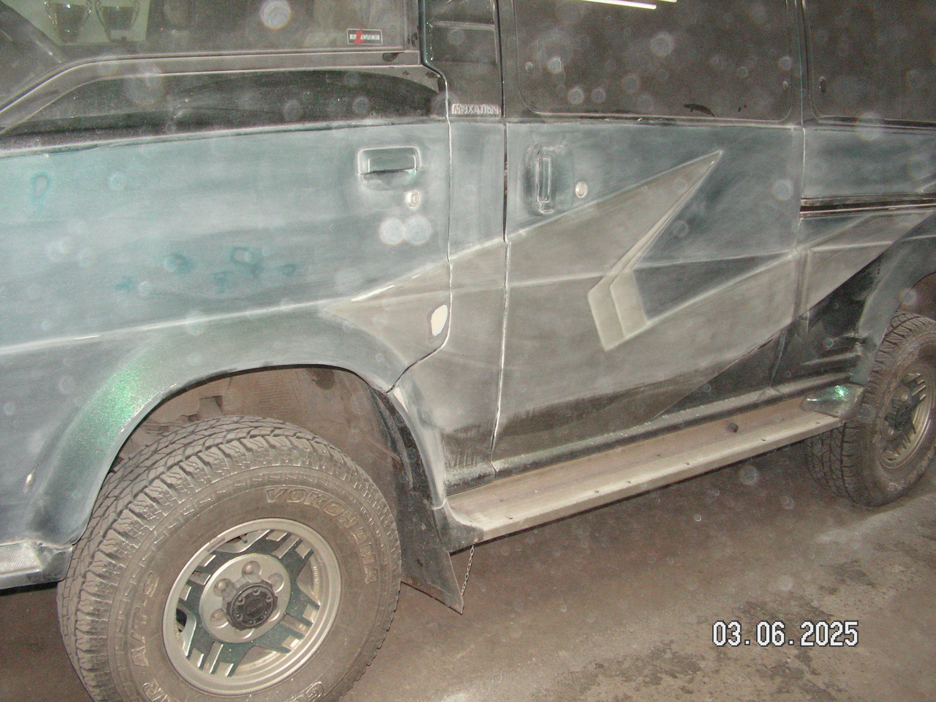

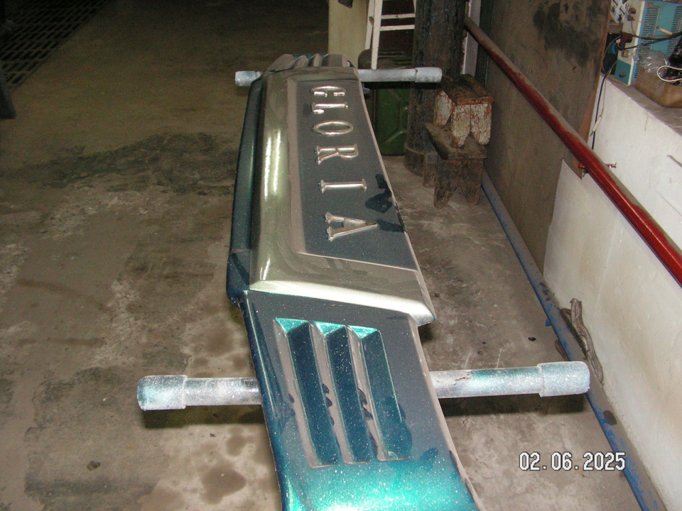

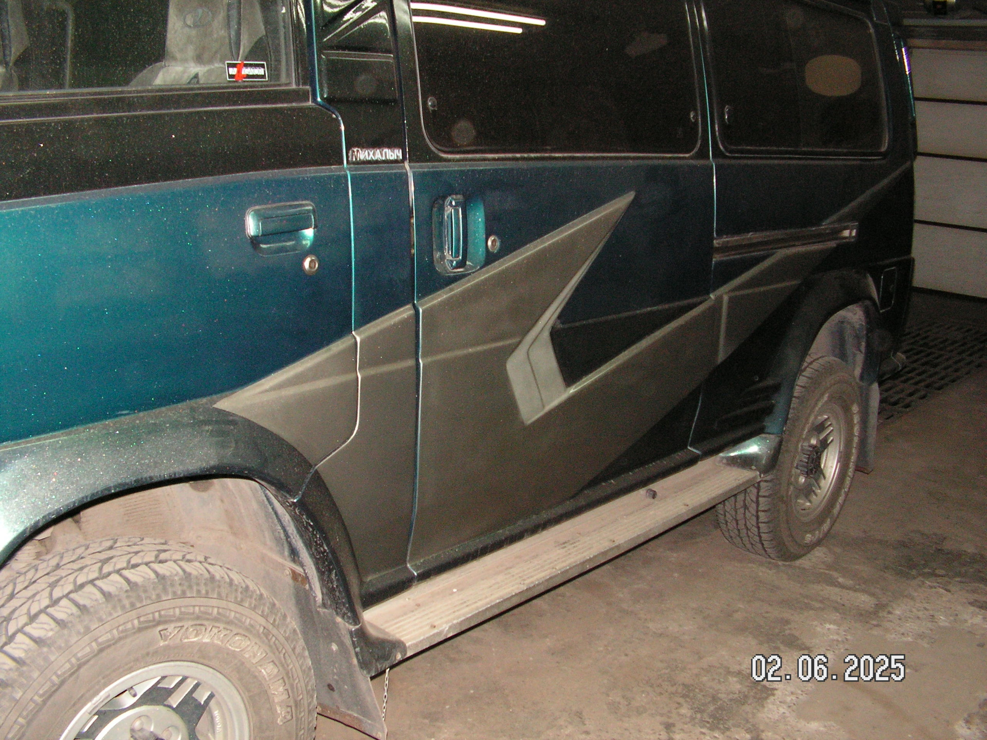

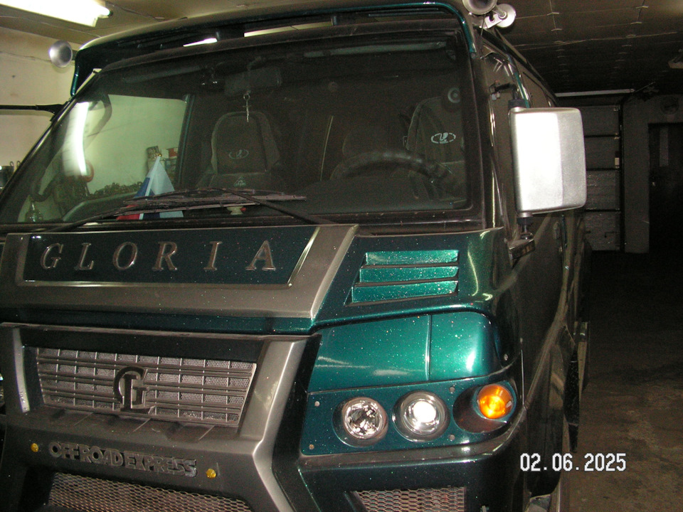

Красить буду только бока (до окон). Так-же с ксираликом (у меня его ещё много осталось). Передний бампер и стрелу хочу покрасить в серебристый цвет. Там лучше будет смотреться. При прошлой покраске было так сделано (до переделки переднего бампера).

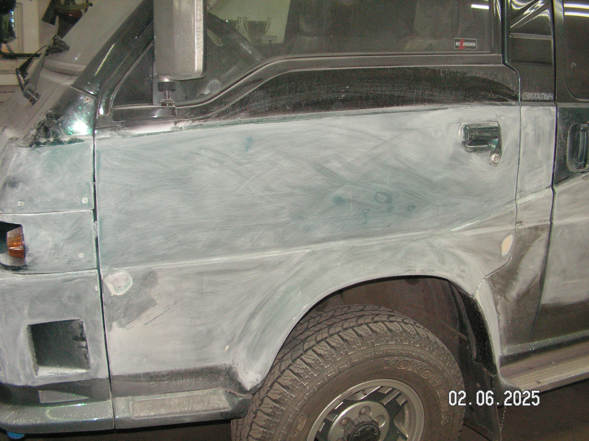

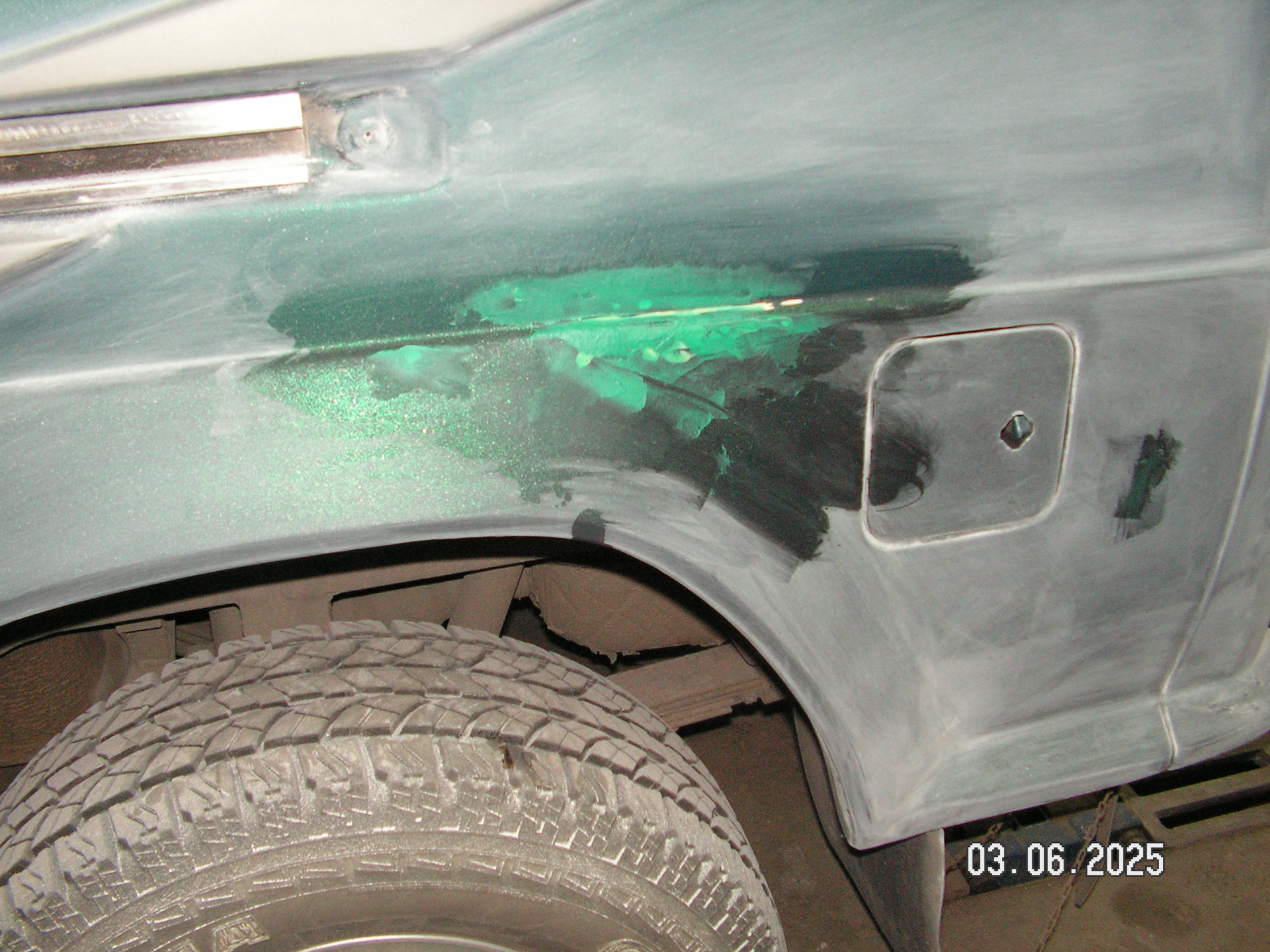

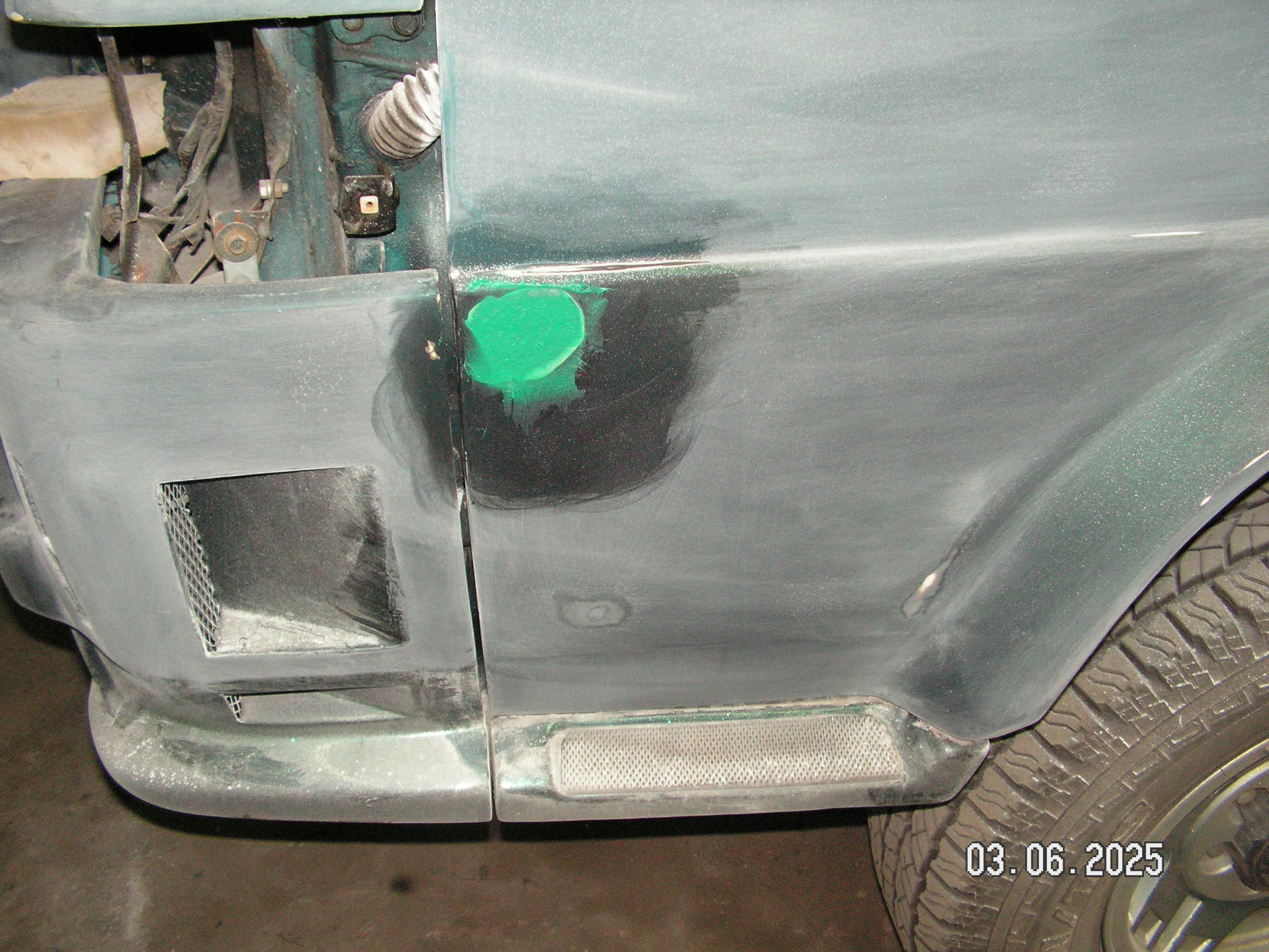

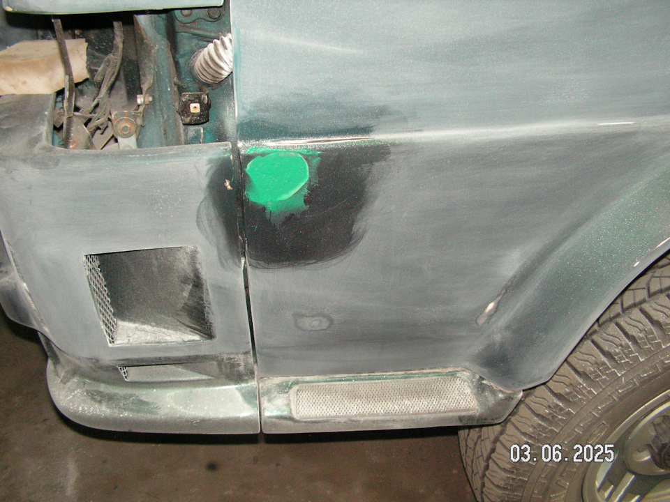

Снял переднюю накладку с буквами. Открутил буквы. Наждачной бумагой Р-240, Р-360, а далее коричневым скотч-брайтом заматовал поверхность накладки и левой боковины. Есть небольшие (не критичные) протиры. Которые показали, что лак просел. И появились ямы. При зачистке бугры сточились и появились протиры. Но думаю, что это не страшно. Закрою их эпоксидным грунтом. Затем акриловым грунтом. И потом покрашу зелёной и серебристой базой. Далее буду наносить лак с ксиралом. Сверху чистый лак (в три слоя). После высыхания (не менее трёх суток) снова заматую. И далее уже чистый лак. Примерно такая технология предвидится при перекраске.

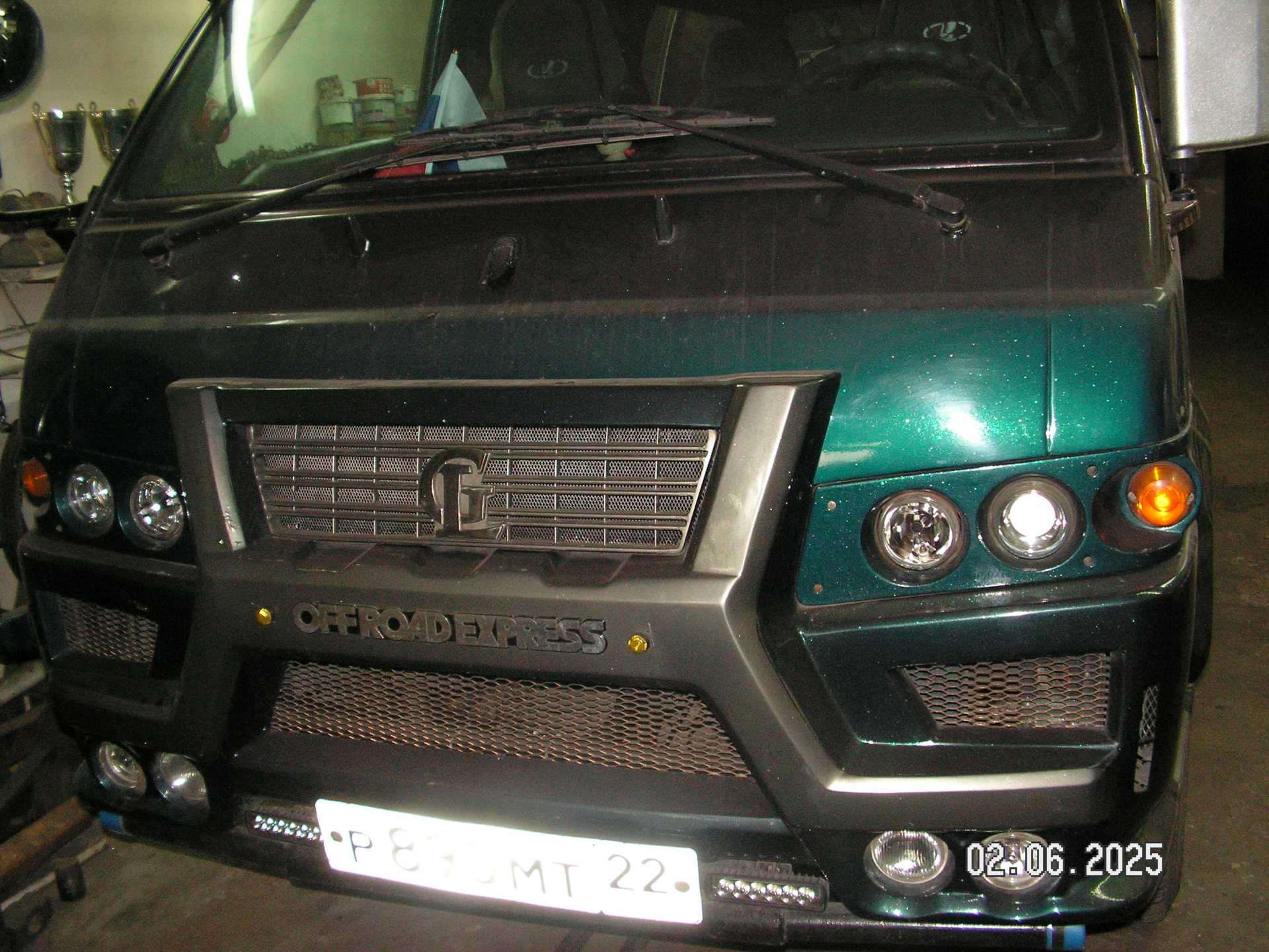

ps/ сетки в бамперах можно поменять на пластиковые — они сейчас недорого стоят и т.к. они разных форм ячеек и толщины — можно прям ухх красоту подправить!
например так www.drive2.ru/l/10166945/
сейчас любого фасона много
Спасибо. Сетки пусть стоят. Они вроде нормальные?
я только делюсь мнением — но не навязываю его!
просто раньше пластик дорого стоил, а сейчас любых форм и размеров доступны
Да это понятно. Можно и другие сетки поставить. Проблем нет. Но эти-то целые. )))))
