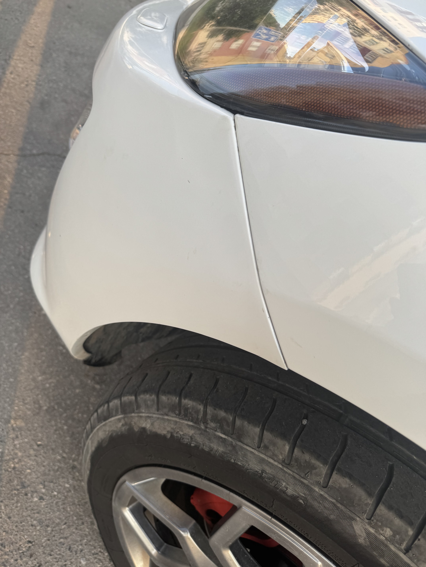

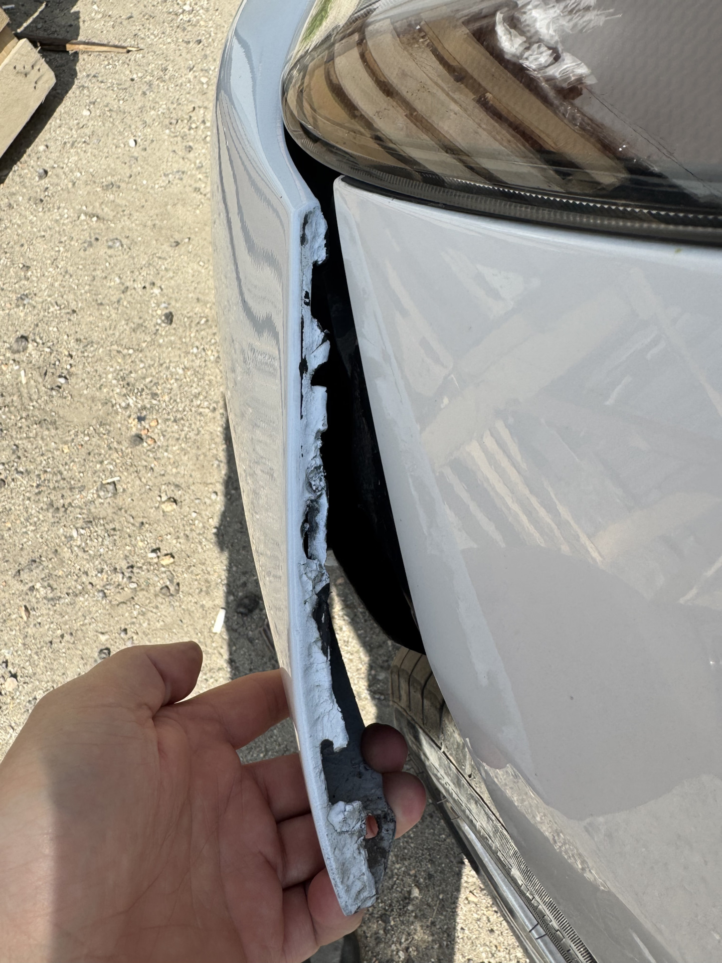

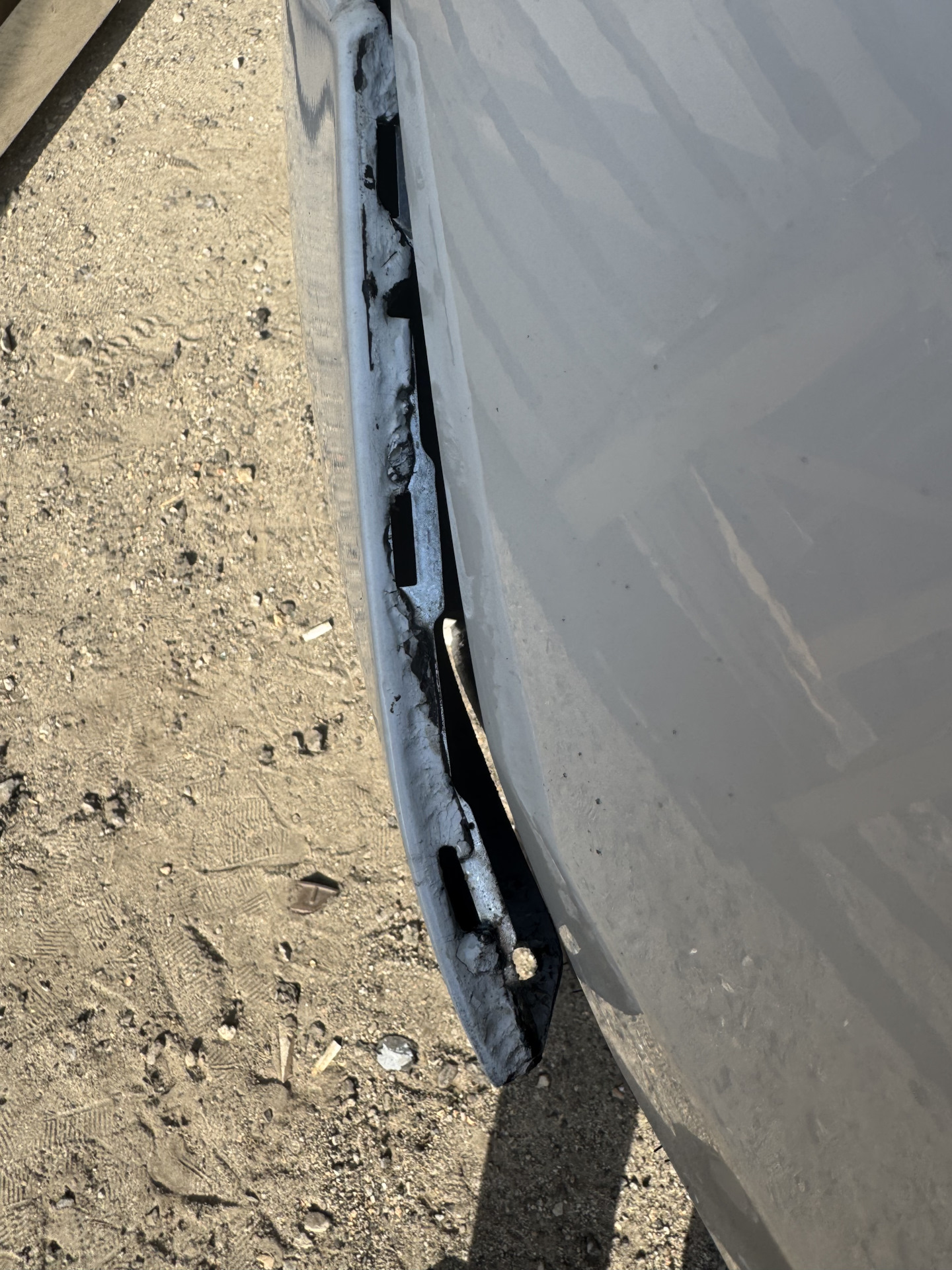

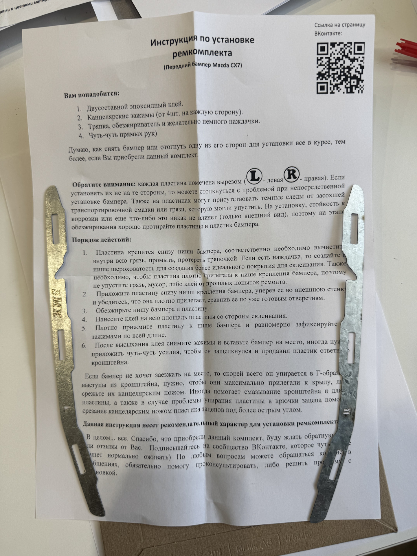

В недавних постах я хотел приобрести другой передний бампер . Пока приостановил поиски — есть дела по важнее . Одна из причин замены это отломанные крепления и ужасная деформация. На просторах интернета отыскал комплект для восстановления боковых креплений . По хорошему бампер надо было снимать полностью, но я решил проделать процедуру не снимая . Результат не идеал, но по сравнению с тем, что было, конечно стало хорошо . Идею о смене бампера я не оставил . Но пока так .

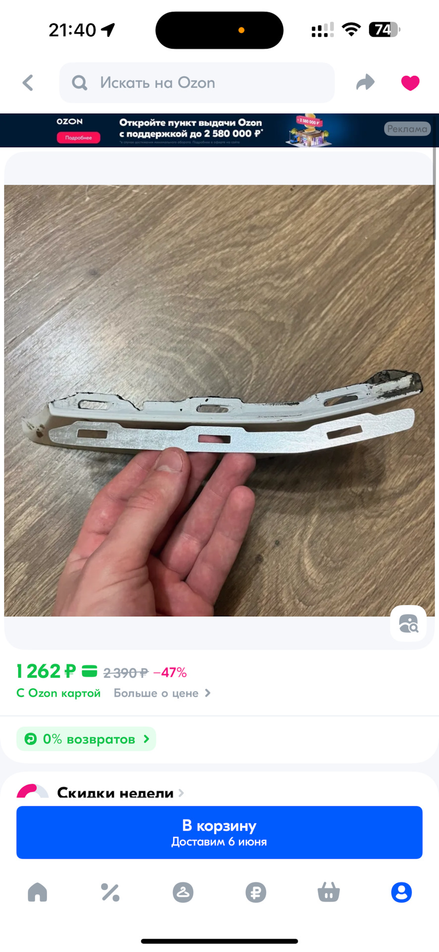

ozon.ru/t/THh2Uv8
Нашел, вроде
Может ссылка есть на озоне?
Скрин видел, как найти их?

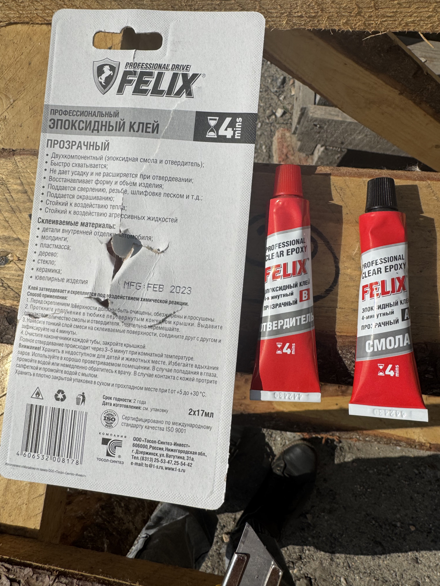

Я приклеил по инструкции паксиполом, гдет через неделю отклеились. Переделал на маленьких винтах. Головки винтов стачивал, чтобы не задевали грани крыла.
Были такие мысли сразу так поступить . Пока смотрим. Если что, так же сделаю 🫡
Привет. Срезал со штатного кронштейна пластиковые "г-образные" части как по инструкции?
Просто зачистил снизу под креплением, обезжирил и приклеил . Прижимал канцелярскими зажимами .
Мне тоже надо, где продаются? Тоже отломанные крепления
