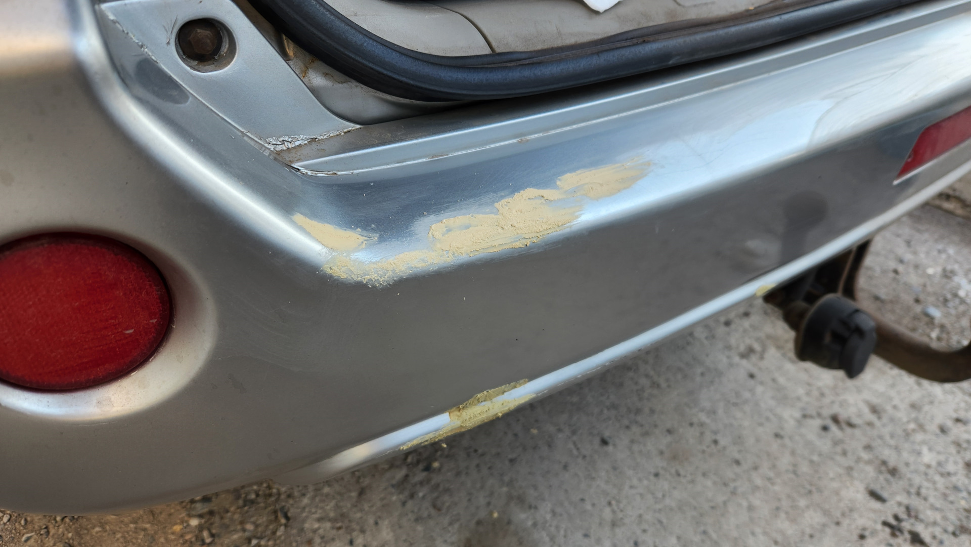

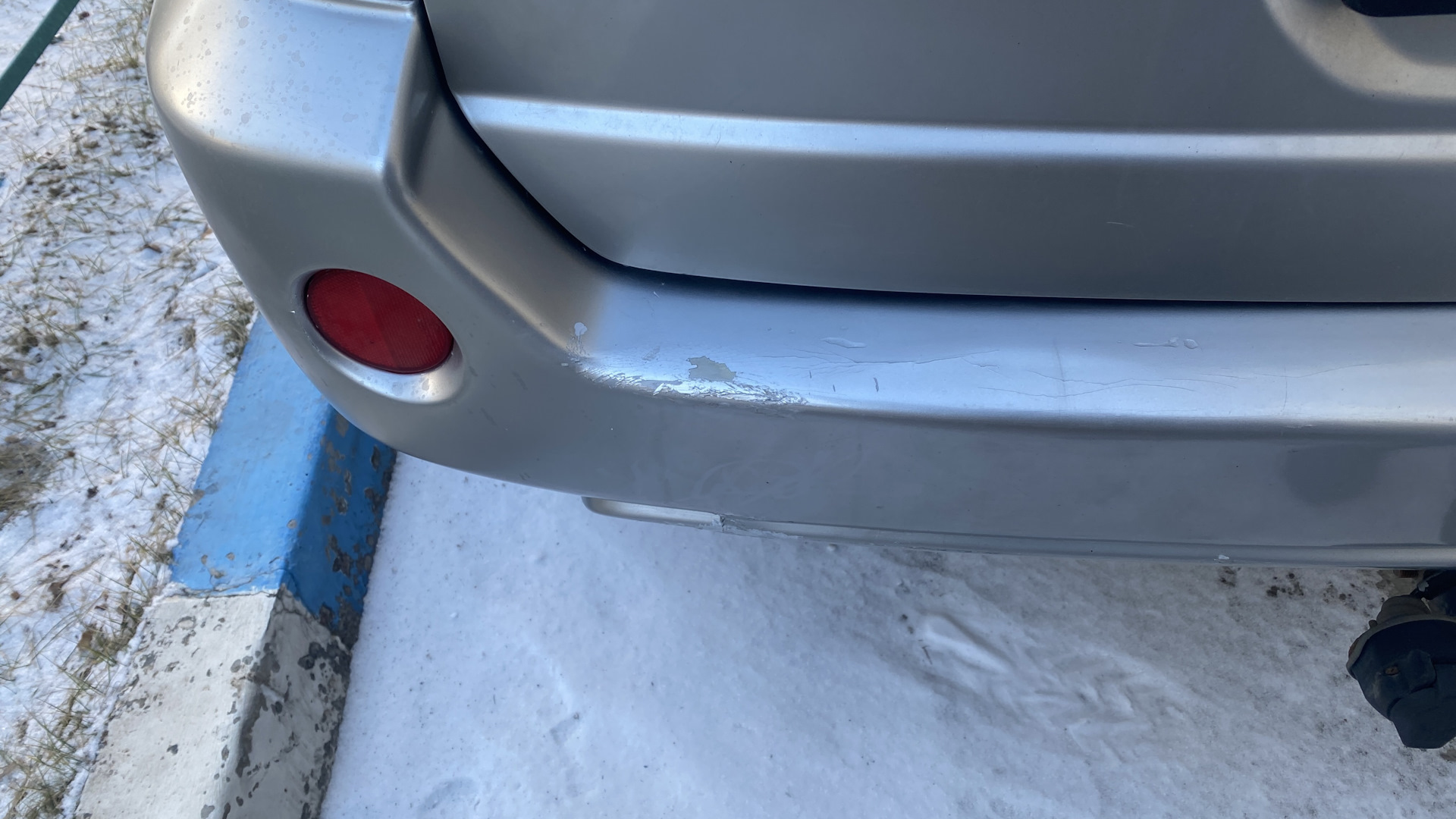

Сегодня решил устранить последствия зимней езды. Как-то писал, что хорошо так словил столб, стоящий посредине дороги.

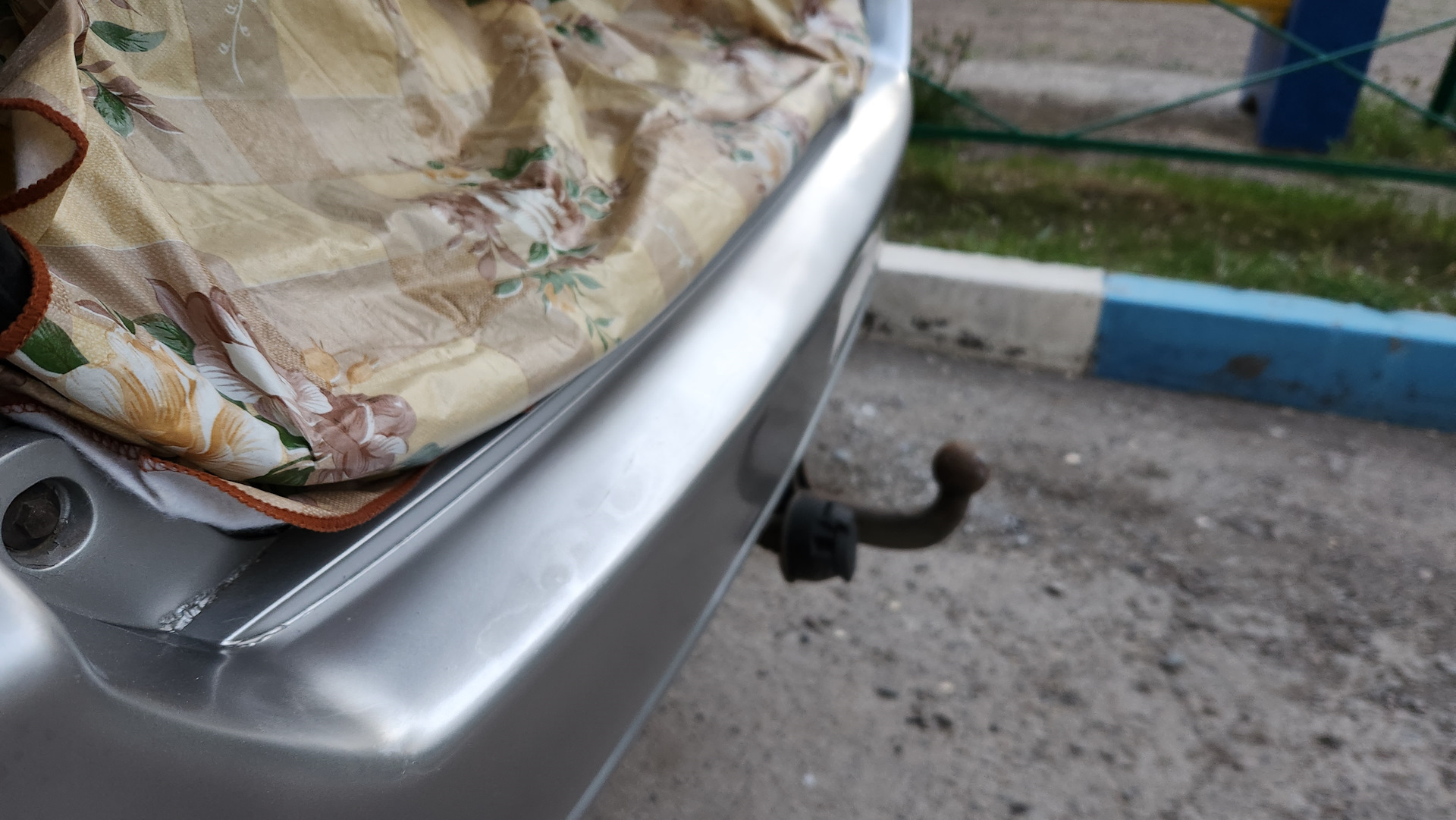

Пока никто не припарковался сзади — зашкурил, зашпаклевал это безобразие.

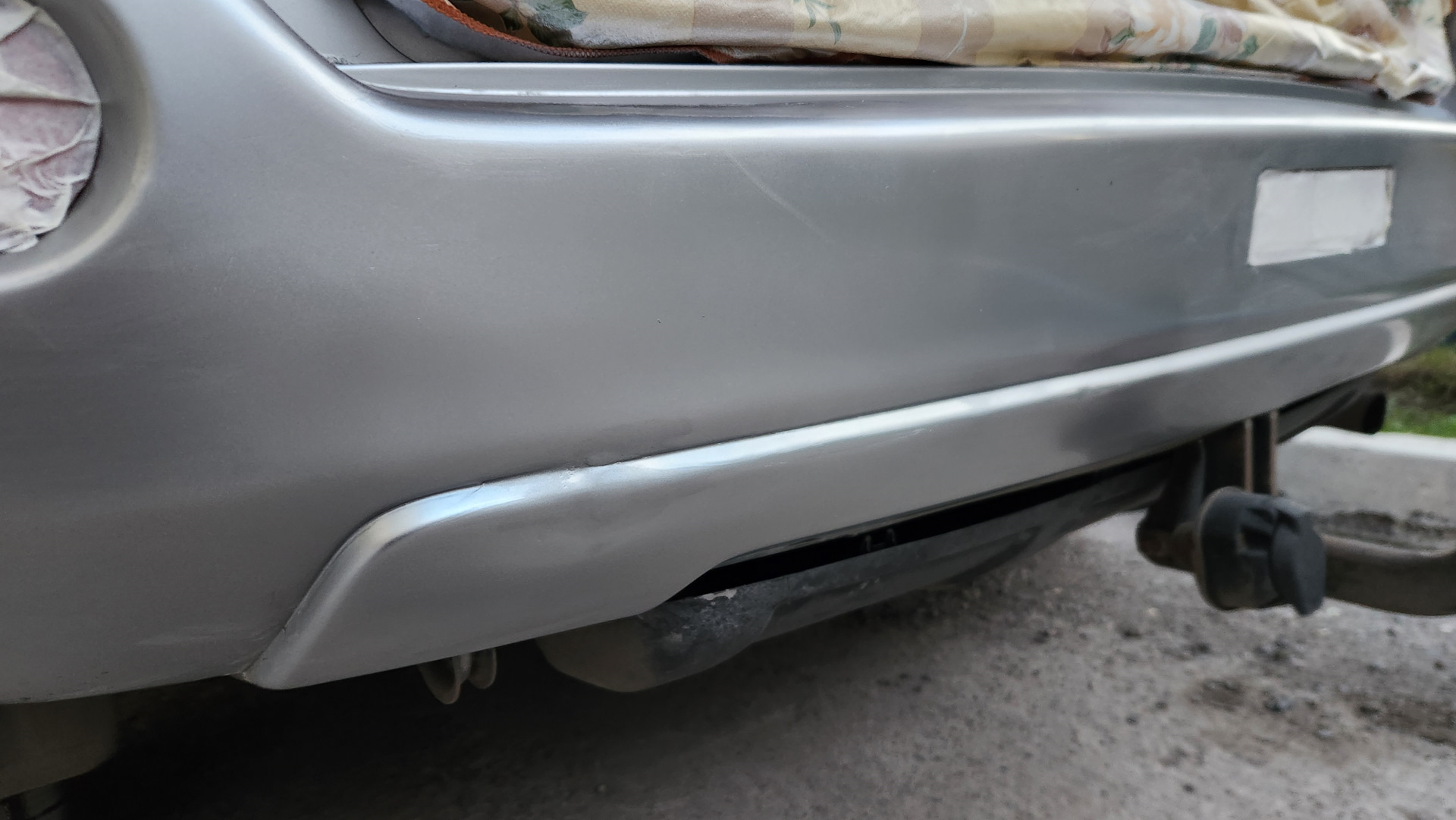

Ну и покрасил аж в 4 слоя. Краска KY0 с OZON. Подошла в цвет идеально, беру не в первый раз. Ей же бокс красил. В общем, на салонный авто не претендую — мне всего лишь надо устранить учинённый ущерб. Один фиг, лодка, ветки, вещи — опять поцарапается всё.
На всё про всё 2 часа. Заодно устранил кучу глубоких коцек на бампере (тоже предварительно зашкурил-зашпаклевал-загрунтовал). Не идеал, конечно, но теперь нет этого позорища!

В автомалярном магазине заказывал баллончик по ВИНу. Там просто краска, после надо лакировать. Но плотно кроет.
У нас завтра +32°. А по лакировать — кузов обязательно иначе слезет быстро. Я всегда после шпакли и затирки бензином галошей либо обезжиривателем прохожу, грунтую в 2 слоя, крашу в 2-4 слоя и поверх всегда 2 слоя глянцевого лака. Спустя неделю помою и вполирую. Кучу всего уже так делал начиная ещё с Мазды. На прошлом Иксе у лючка бака лак не положил — спустя месяц подтёки от бенза, которые ничем не смыть. Пришлось перекрашивать. После лака и полироли такого уже не было. На выхах если погода соблаговолит — скину передний бампер, запаяю щель сеткой и так же восстановлю, заодно лодочному мотору ногу покрашу, а то он ободранный у меня от предхоза. 3 год собираюсь, да руки не доходят.
