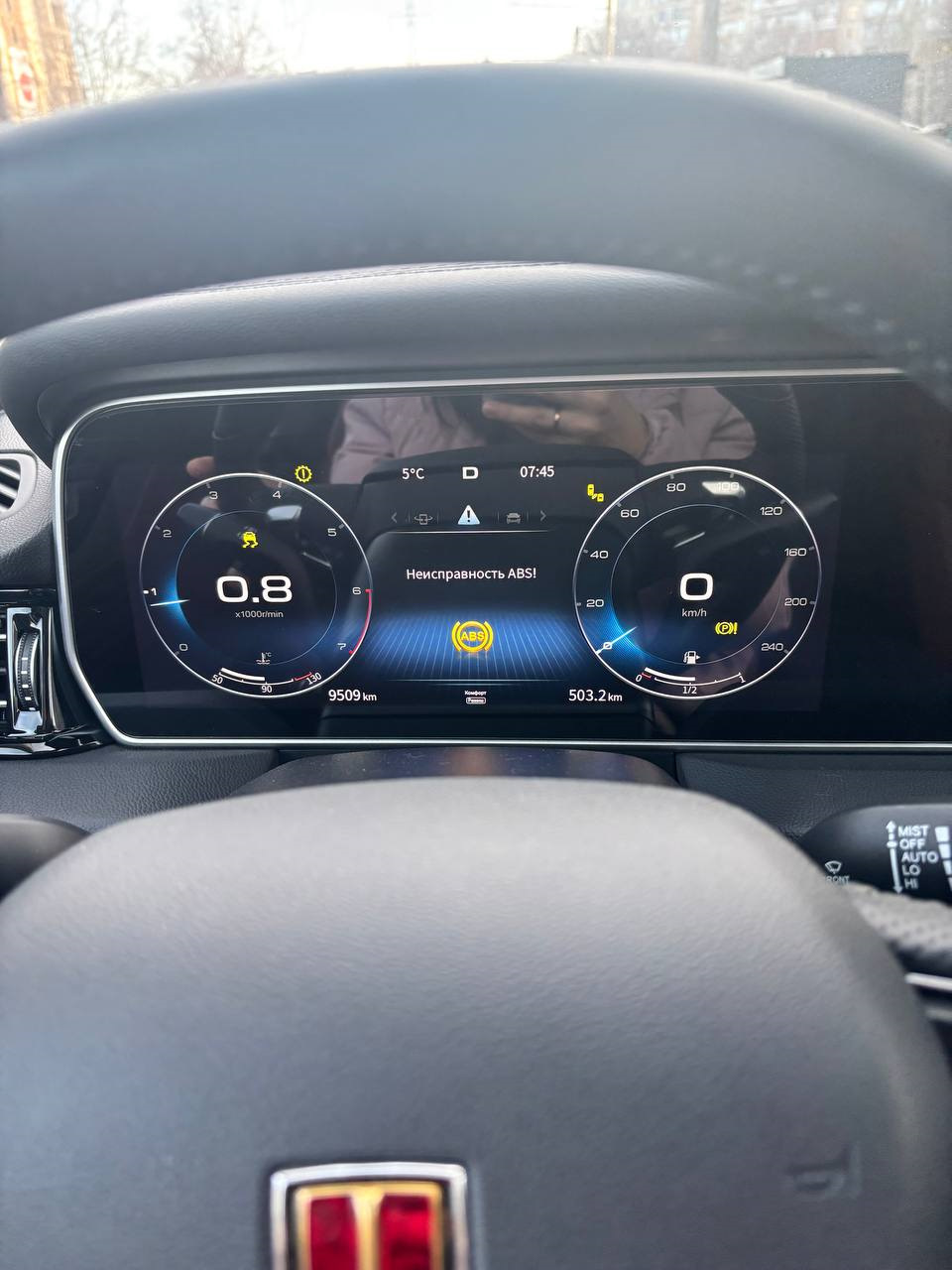

Завожу машину и вижу на приборке гирлянду из всевозможных ошибок.
Ошибка полного привода, ошибка слепых зон, ошибка парковки (автохолд), ошибка abs, ошибка есп и так далее.
Напрягся, подумал ну не может же в машине все сразу полететь, явно какая то проблема с мозгами. Обсудив проблему на форуме в тг начал грешить на сигналку, мне достался старлайн от дилера, а с ним бывают проблемы (особенно при автозапуске).
Топ 1 вариант решения проблемы по электронике — сброс клеммы, это я и сделал, но результат никак не изменился, приборка продолжала мерцать ошибками.
(P.S На самом деле эта проблема уже возникала ранее у меня, в первой раз прошло само на следующий день, во второй раз я решил поехать с ошибками и в процессе езды и перезавода двигателя все ошибки пропали и больше не появлялись)
А в этот раз ошибки стабильно оставались и при движении и при запуске двигателя заново, лишь периодически пропадали на непродолжительное время, поочередно появляясь снова. Причем функции авто по которым высвечивались ошибки на самом деле не работали, не работал выбор режимов вождения, машина ездила только на переднем приводе, не работал абс, есп, мертвые зоны, авто холд. Решив что дела плохи, понял что визита к дилеру не миновать. Пробег на тот момент был 9500км

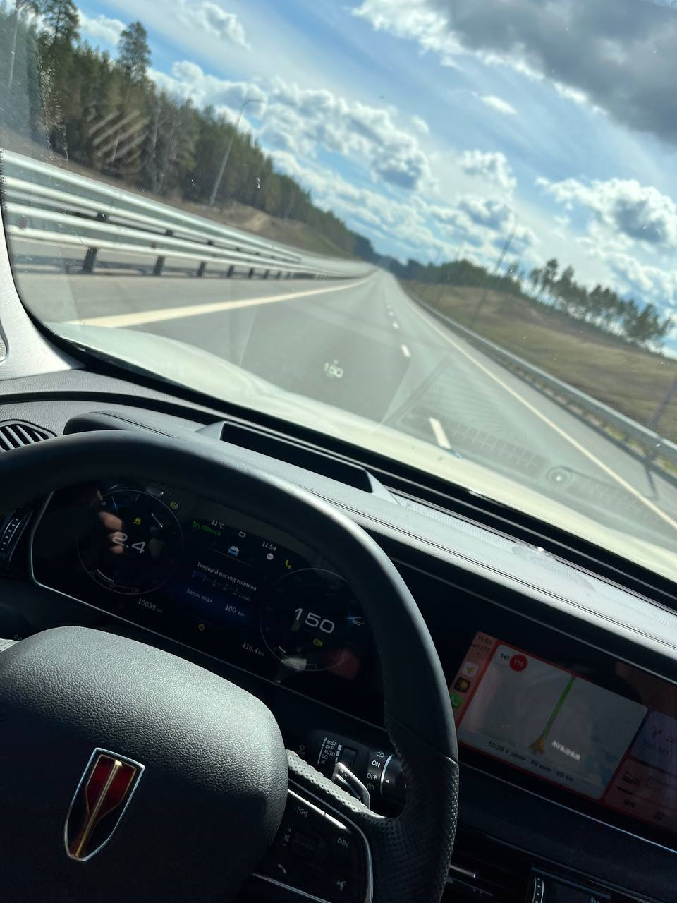

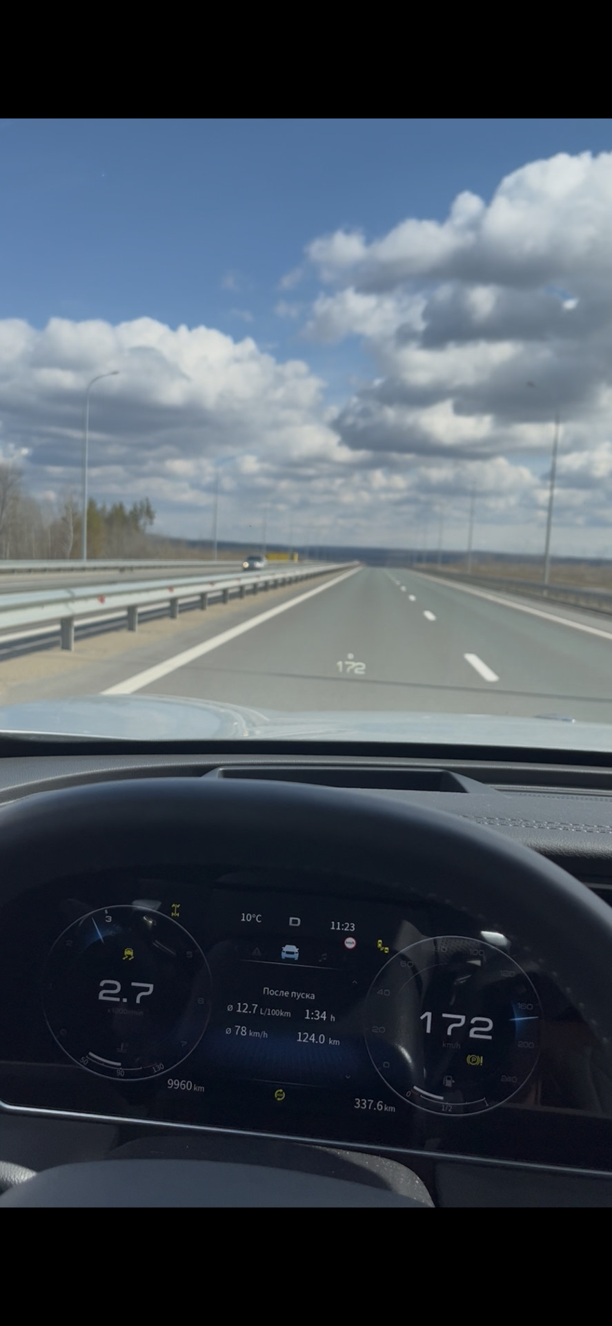

По пути на платке встретил достойного соперника, бмв пятой серии, минут 5 подержался на хвосте за ним на 200+, но вспомнив что АБС не работает решил больше не испытывать судьбу, поставил круиз на 150 и продолжил путь.

Итог: задний левый датчик АБС приказал долго жить. ОД заключил что датчик замкнул внутри, нужно ставить новый на замену. Попытались сбросить ошибки, но так же не смогли это сделать. Посоветовали аккуратнее ездить т.к АБС не работает…
Вообще достаточно странно, что при поломке одного датчика вылетают ошибки почти по всей машине, но вот такая особенность.

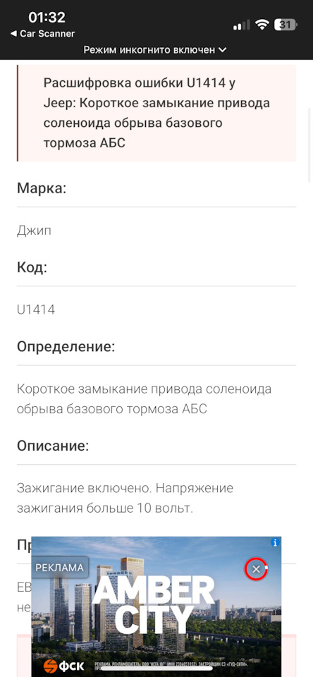

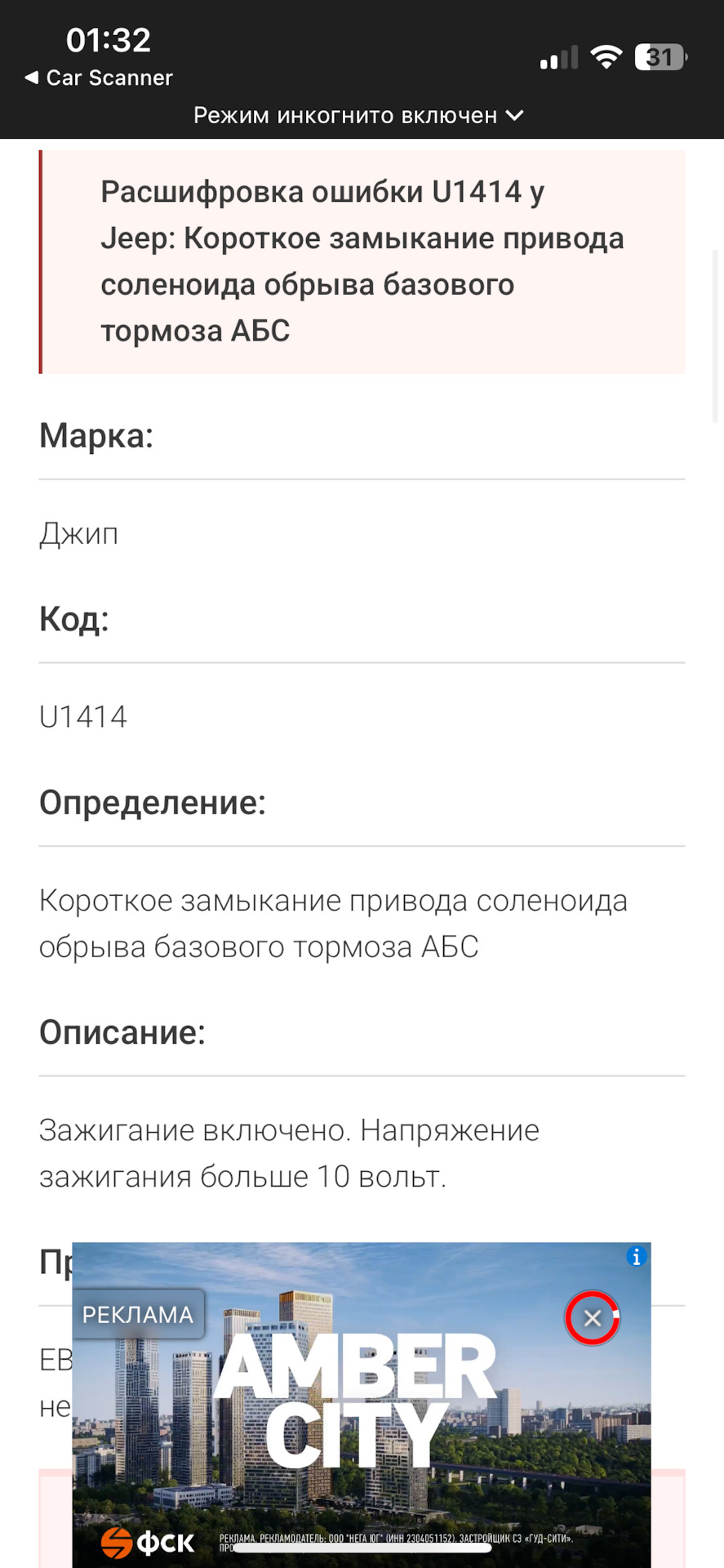

Понятно) значит все датчики идут в связке между собой. Я на самом деле смог самостоятельно просканировать ошибку старым obd сканером, правда он какие то страшные вещи про блок управления двигателем выдавал, но если детальнее изучать, то ссылка там на проблему по АБС как раз.
Пробовал этим же сканером ошибки сбрасывать, но они снова появлялись + из под капота доносились странные механические звуки, как будто какая то релеха отщелкивала. Решил больше так не делать)
