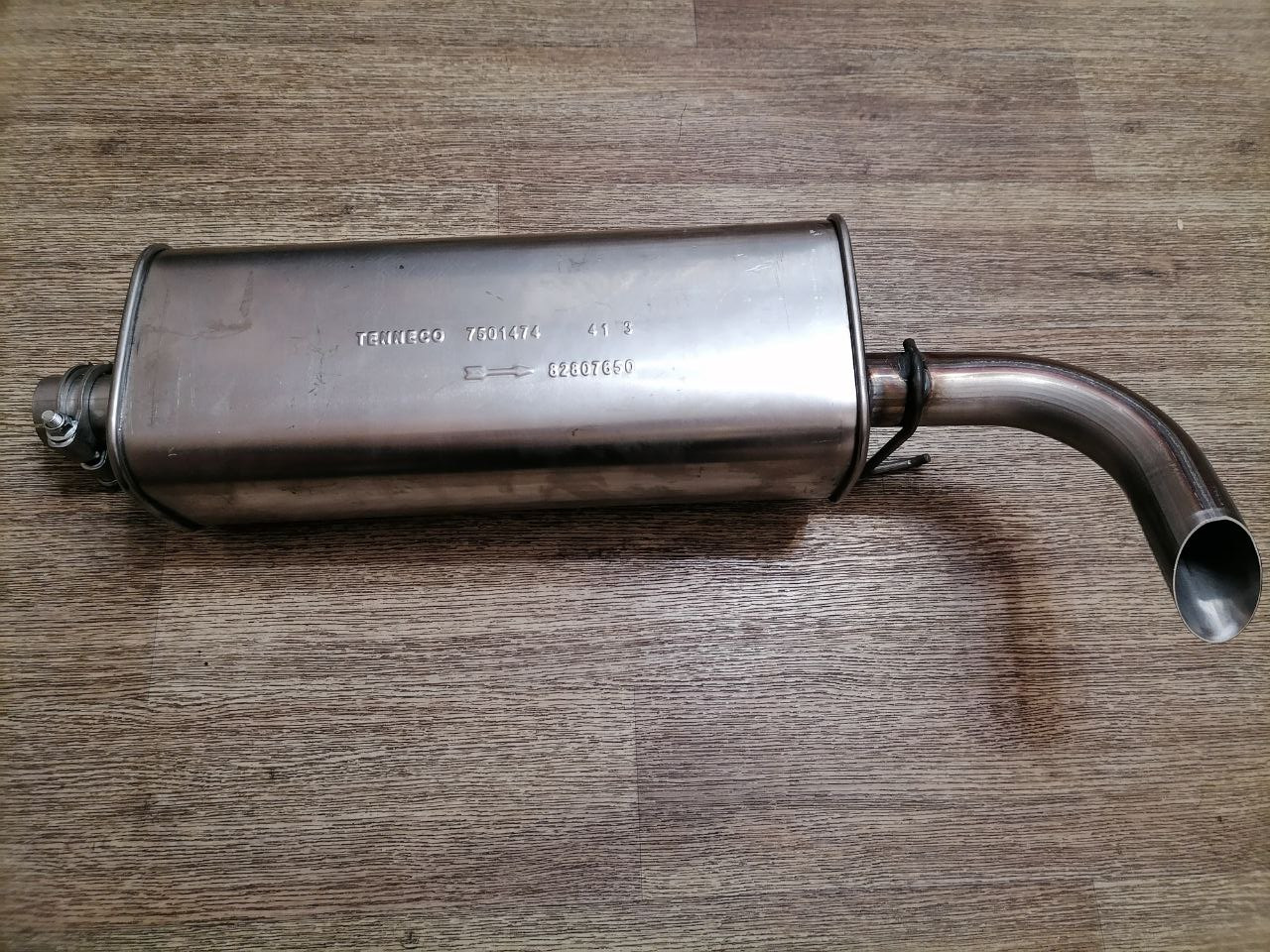

Еще при покупке нивы, видел что у нее надорвана кольчуга гофры на штанах (как оказалось, сама гофра была цела) и стояла ушатаная банка, из-за этого звук работы машины в целом мне казался громким!
Потихоньку начал закупать все необходимое.

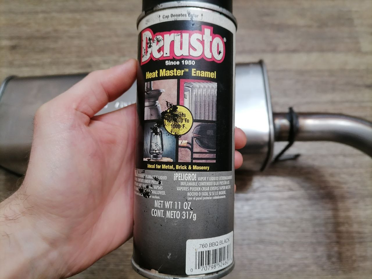

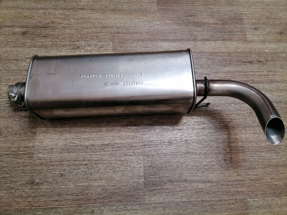

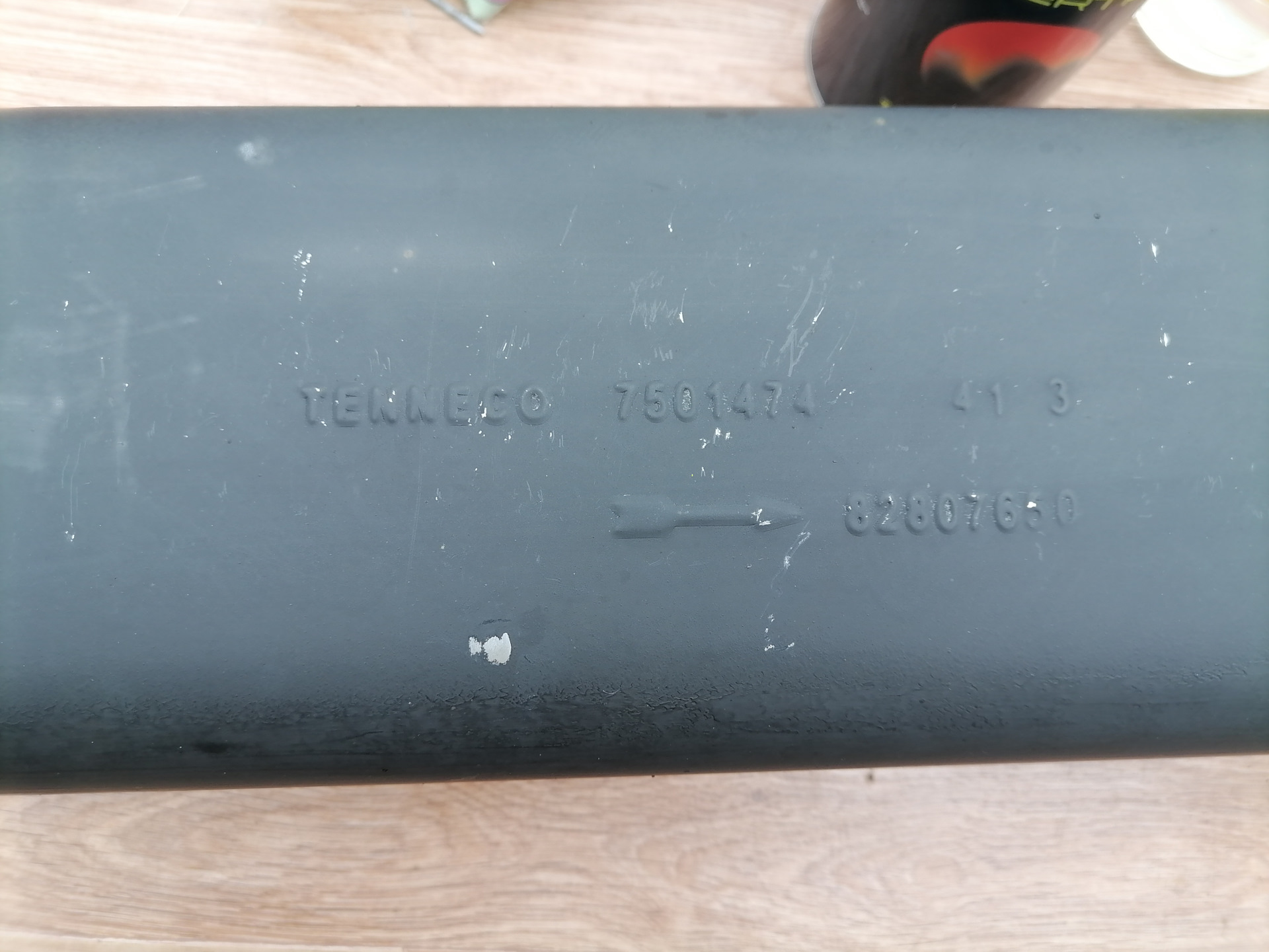

Начал с замены банки, купил типа нержу TENNECO, но не особо в
это верил, поэтому открасил термостойкой краской (были остатки в баллоне) хватило на половину банки 😅
Звук тише не стал! Нива как бубнила, так и бубнит. Расстроился и продолжил ездить так, да дело было еще зимой)

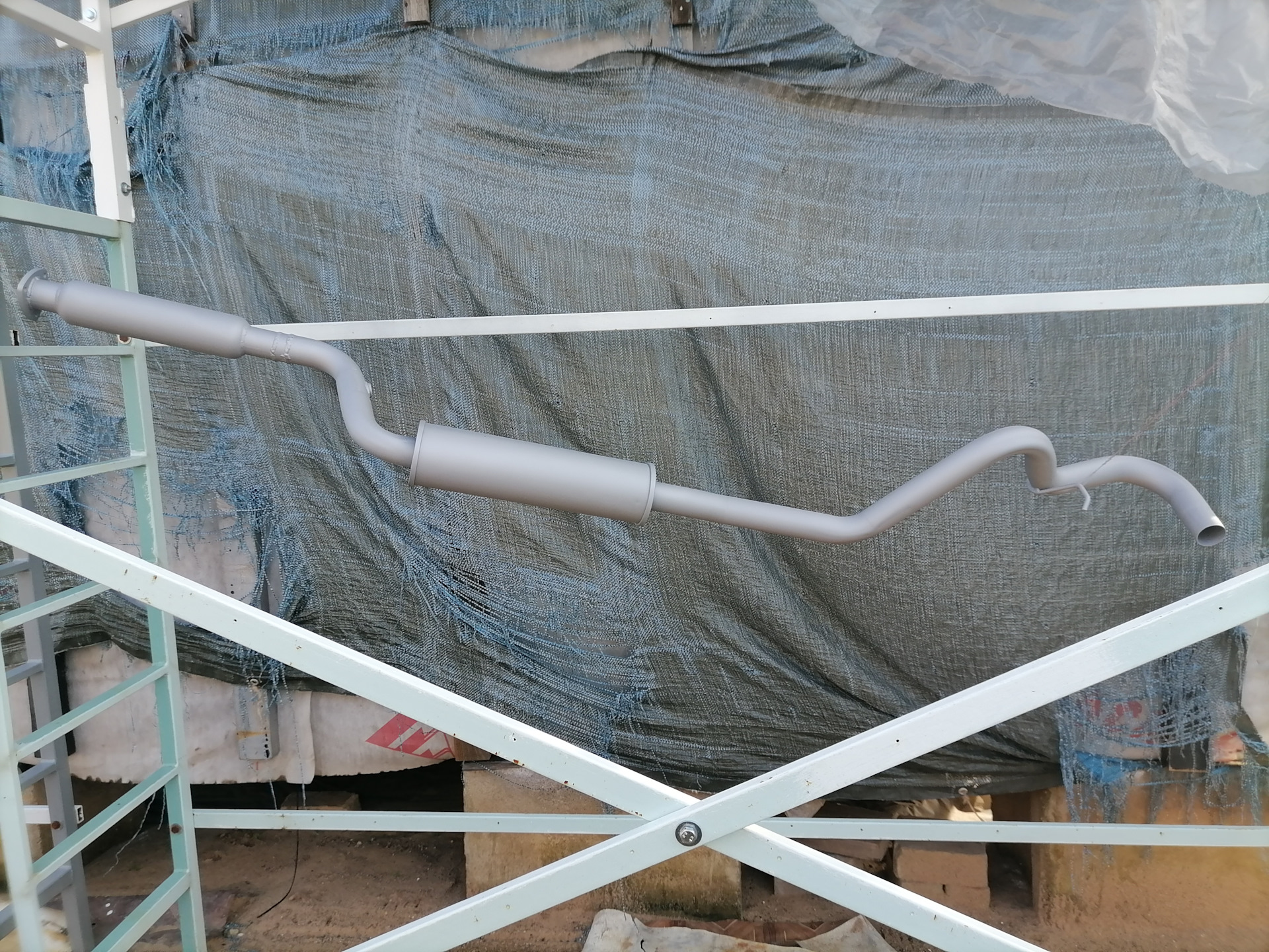

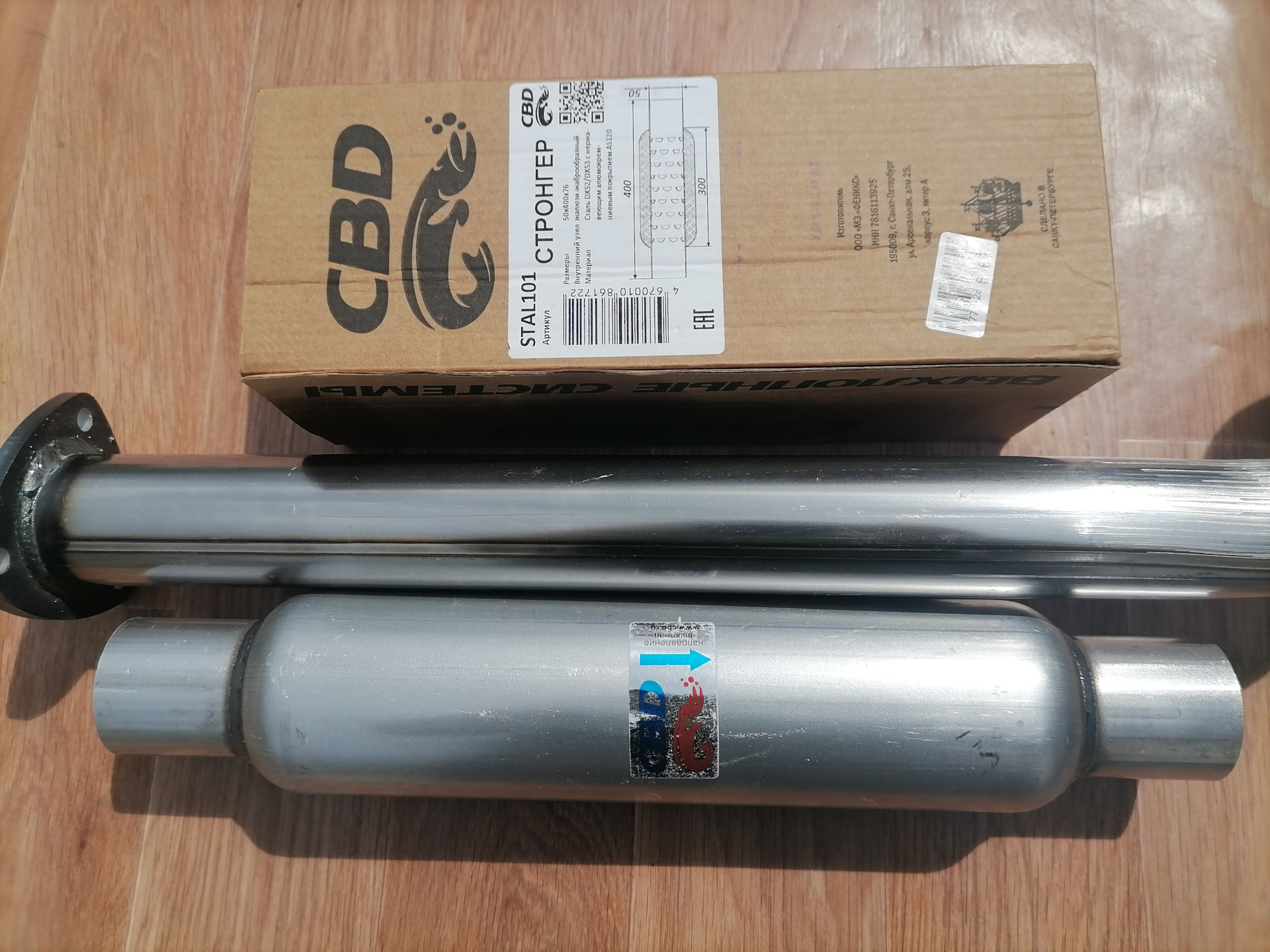

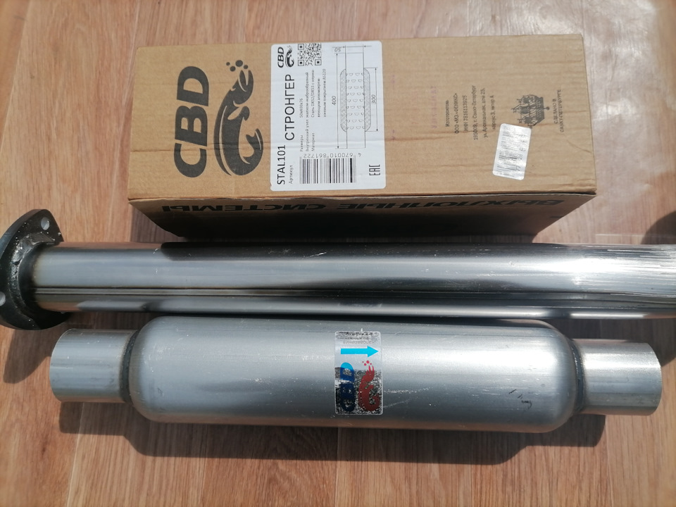

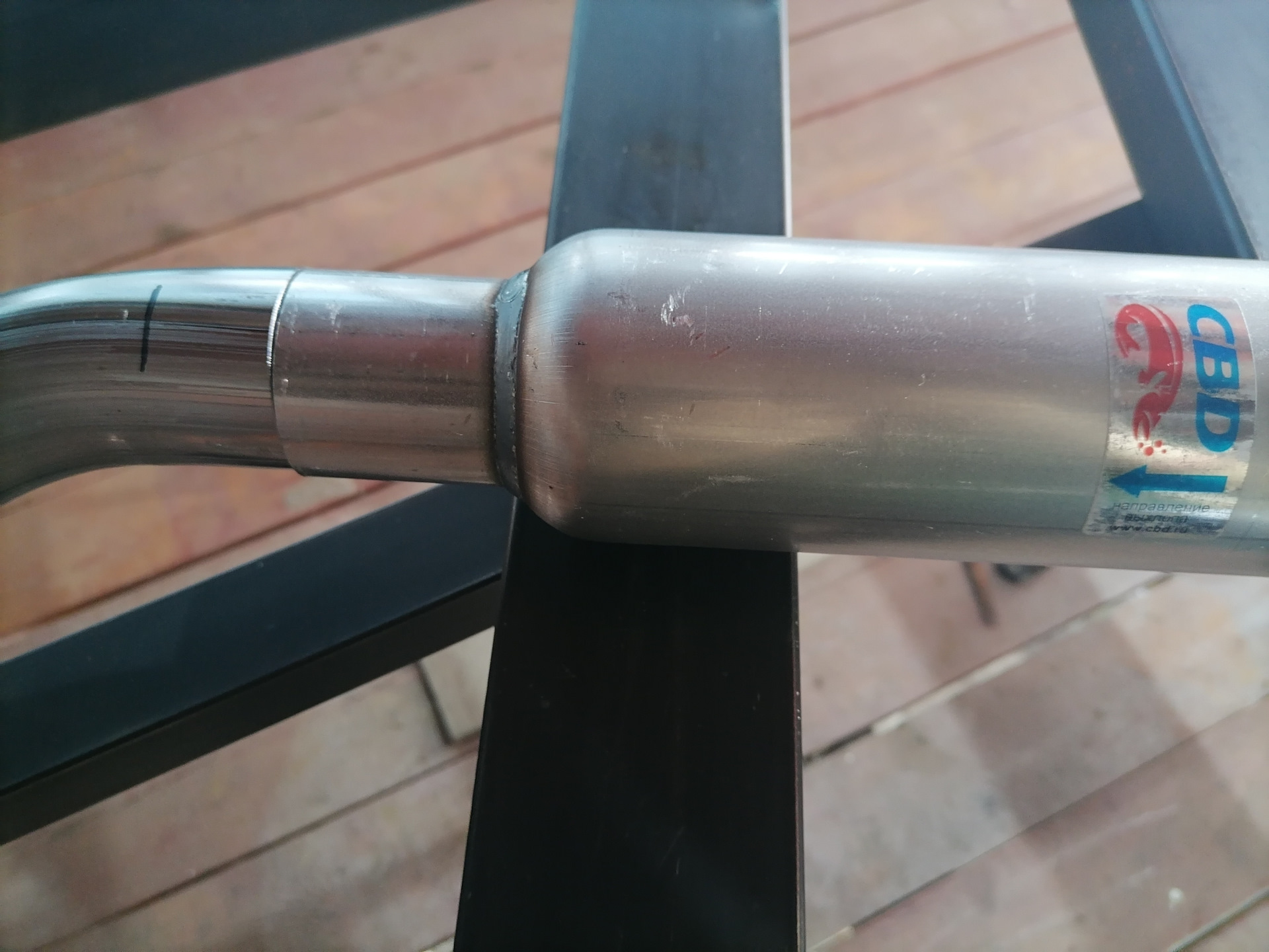

Наступило лето и я решил заменить всю трассу, дополнительно вварив стронгер, чтоб наверняка стала потише!
Стронгер и потише, чуете подвох? Может надо было пламегаситель брать, для более тихой работы, дурень?!😅

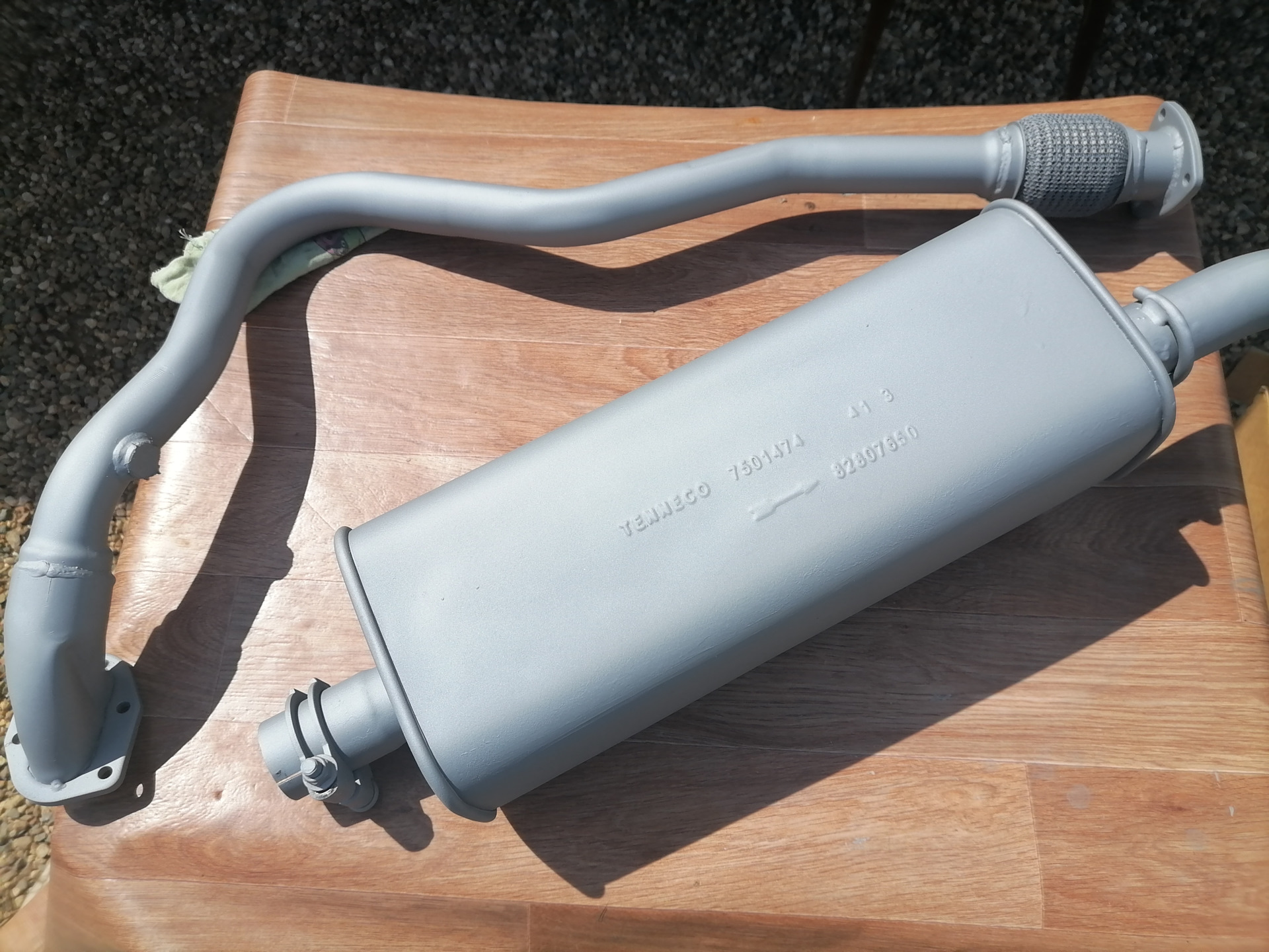

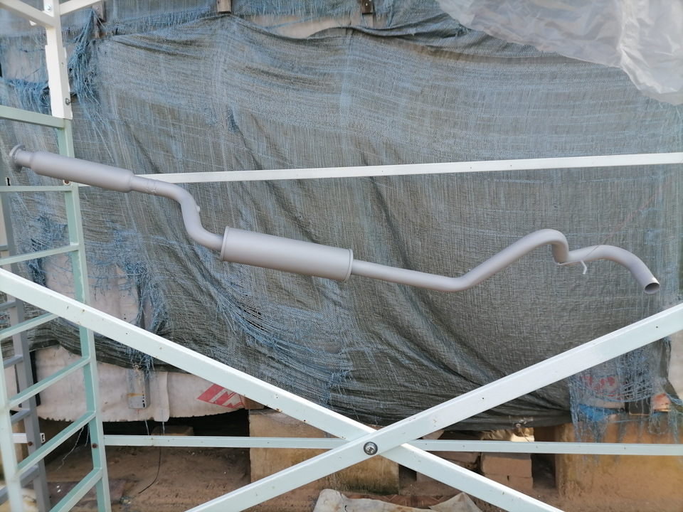

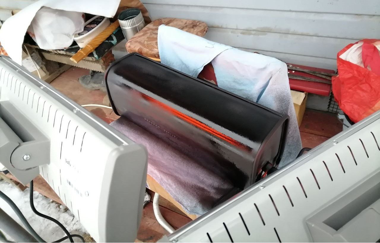

Ну да ладно… приемную и резонаторную часть взял от CBD, по геометрии все отлично, но убило то, что покрашено серебрянкой!

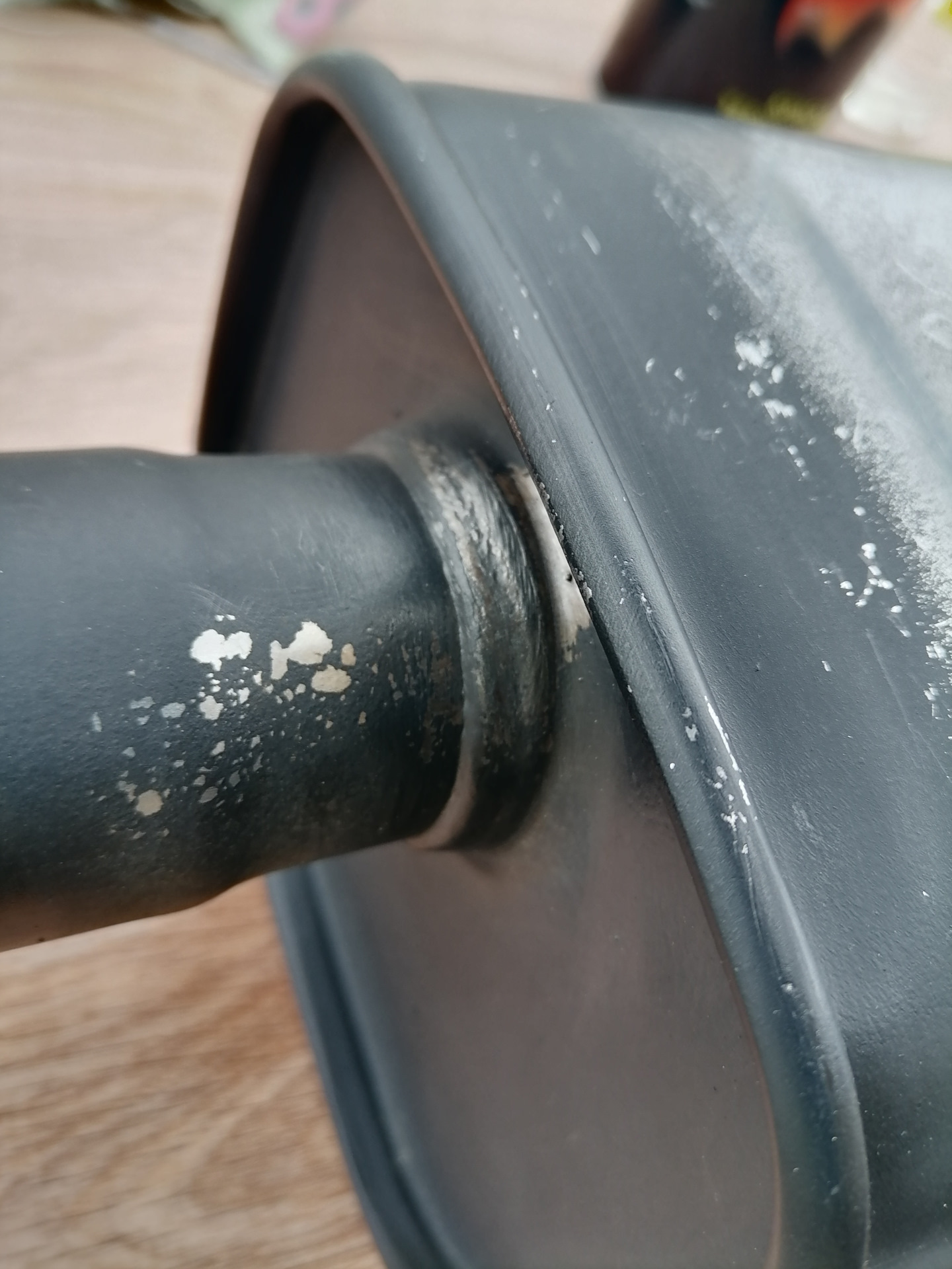

Мало того, пока ты это получаешь, весь нахрен ей испачкаешься, так от нее вообще нет смысла!

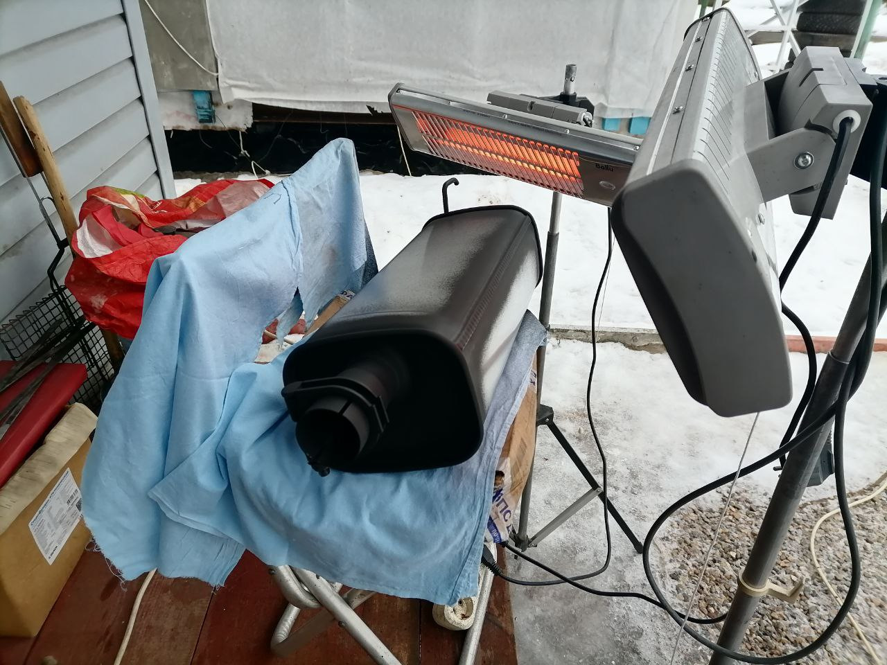

Она смывается обезжиривателем!
Отмыл все нахрен! И открасил термостойкой краской!

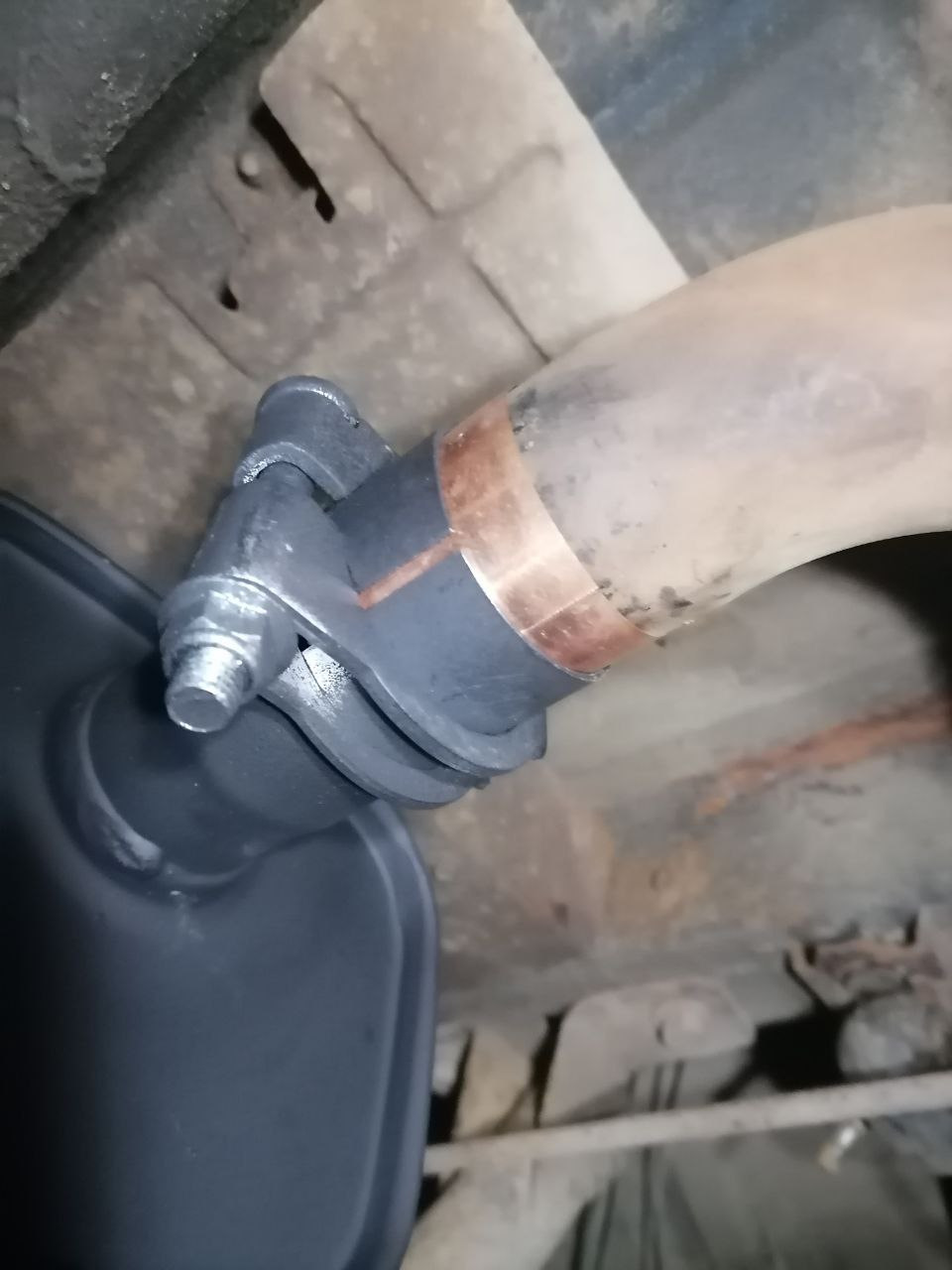

Потом замотал в тряпки и аккуратно все это установил, в целом это реалистично, кое где подкрасил потом.
Все ставил без ям и подьемников, ну как настоящий нивовод 😂
Да, стабилизатор пришлось открутить от лонжеронов, чтоб просунуть штаны.
Интересно, на сколько хватит моих заморочек с покраской?! Надеюсь годика на 3 хватит новой трассы?🙏

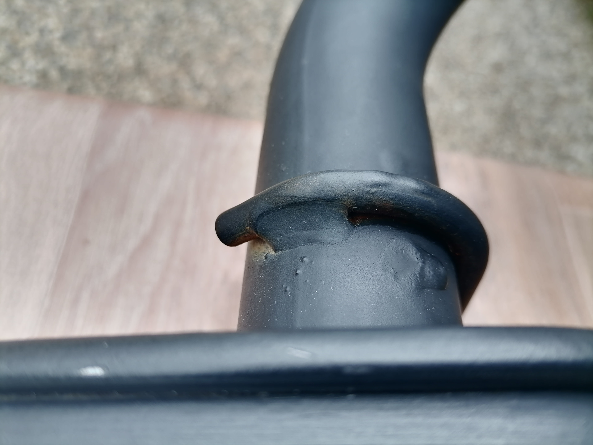

Банка кстати, похоже действительно из нержи, с зимы до лета отъездил, ржавчинка появилась только на шве, у трубы.
Почистил и отмыл банку от грязи, вновь открасил ее, чтоб вся трасса была в едином стиле! 😂
Теперь у нивы новая выхлопная трасса, работает тише, от стронгера действительно есть результат, я доволен!
