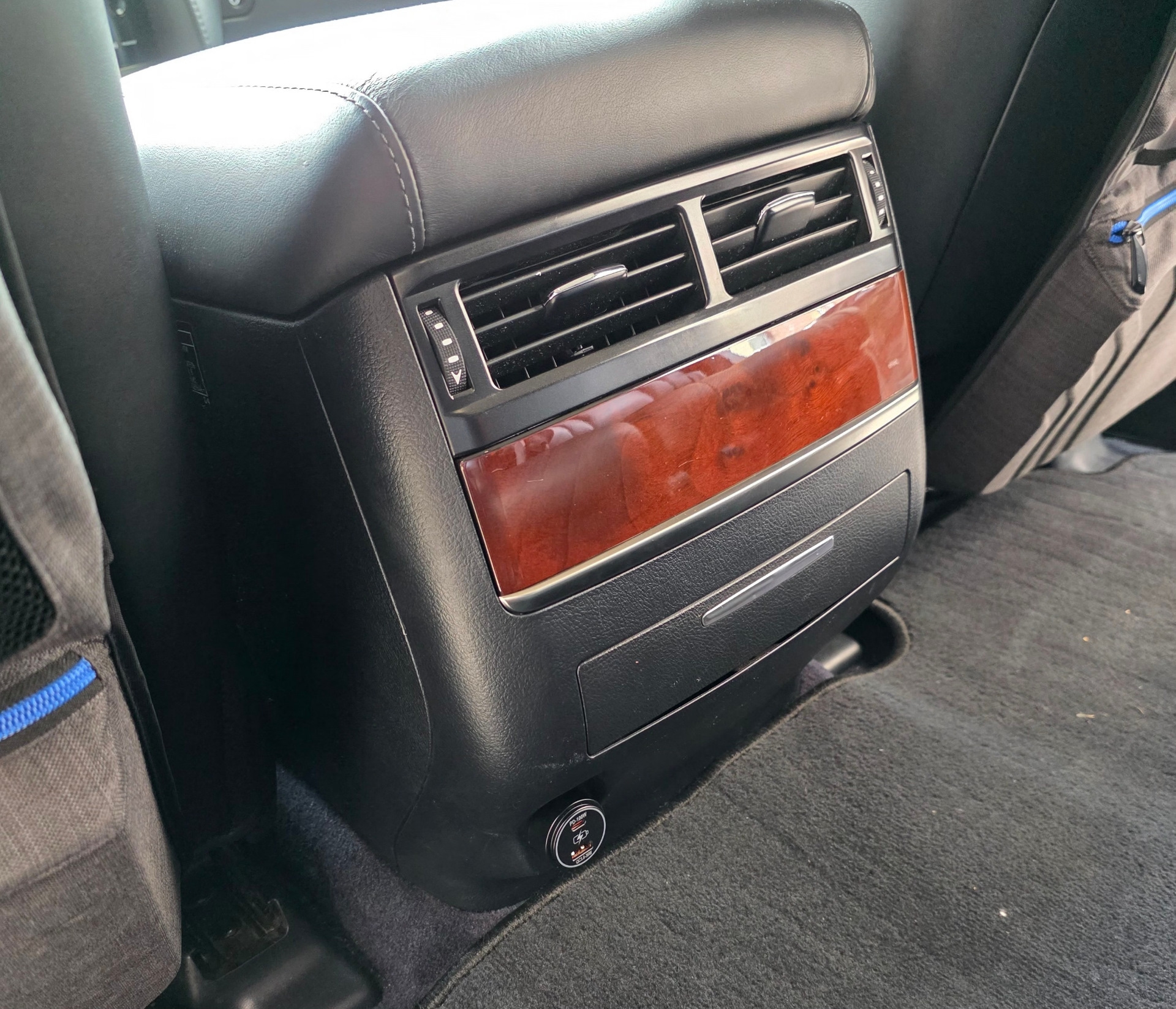

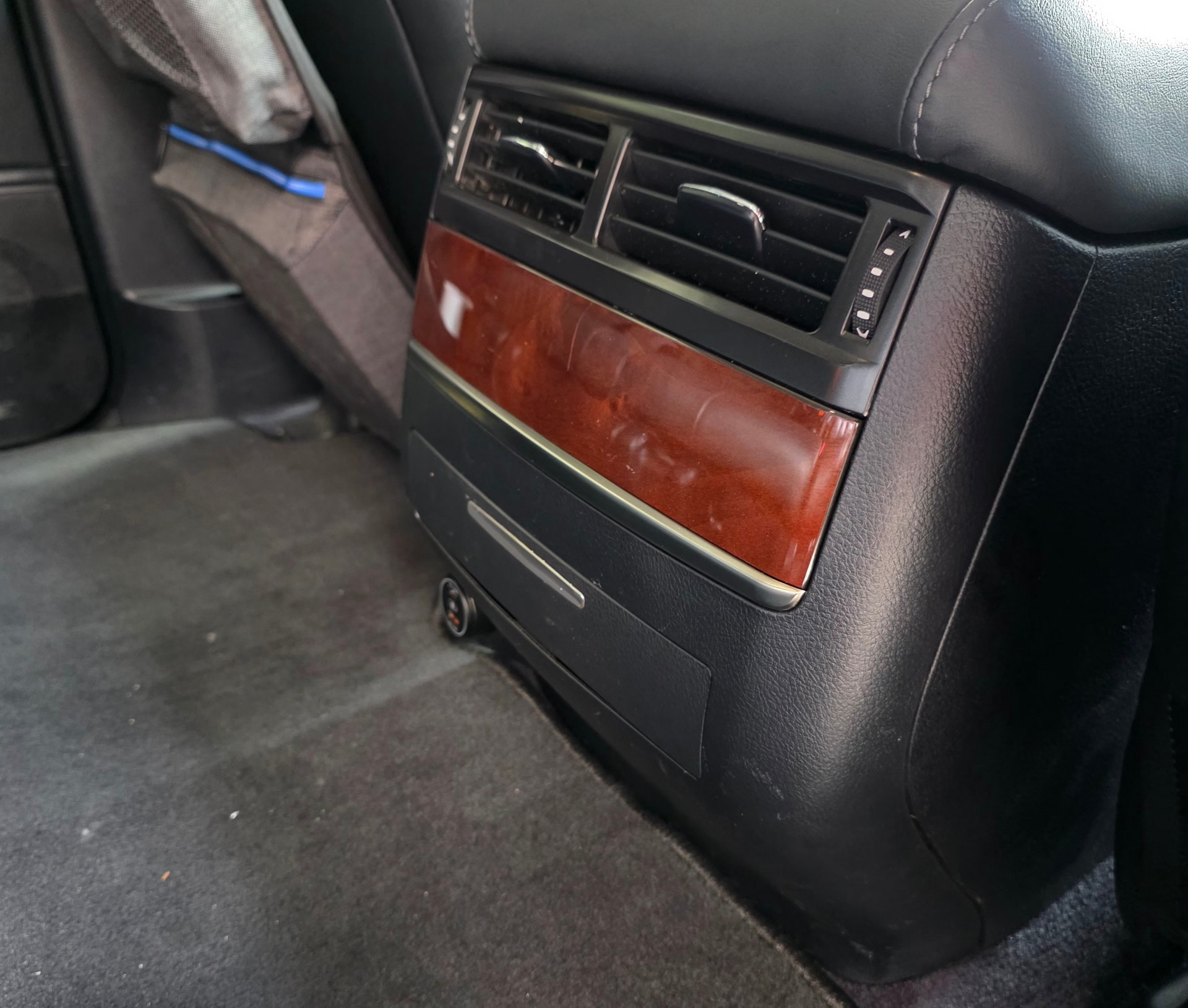

Прикуриватель нынче не актуально, одного на всю машину хватает. А зарядников много не бывает.

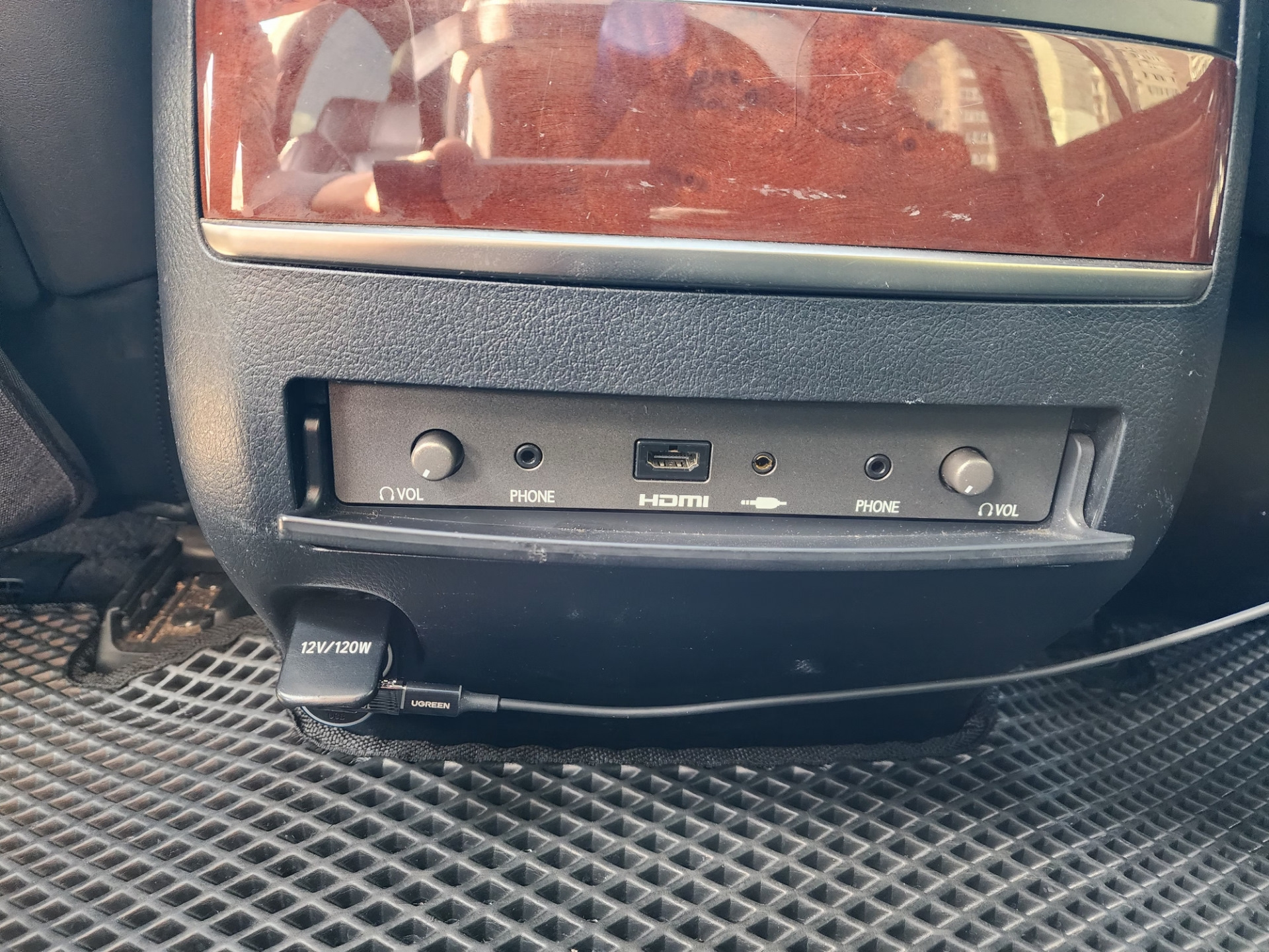

Покупаем мощный зарядник, встраиваемый. Он с резьбой и гайкой. Поэтому в отверстии будет держаться крепко.
sl.aliexpress.ru/p?key=DVaK30C

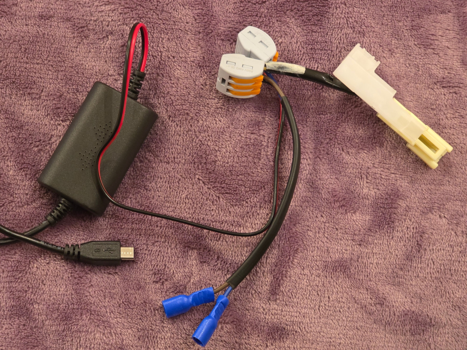

Покупаем угловой провод type c:
sl.aliexpress.ru/p?key=X3aK3N9

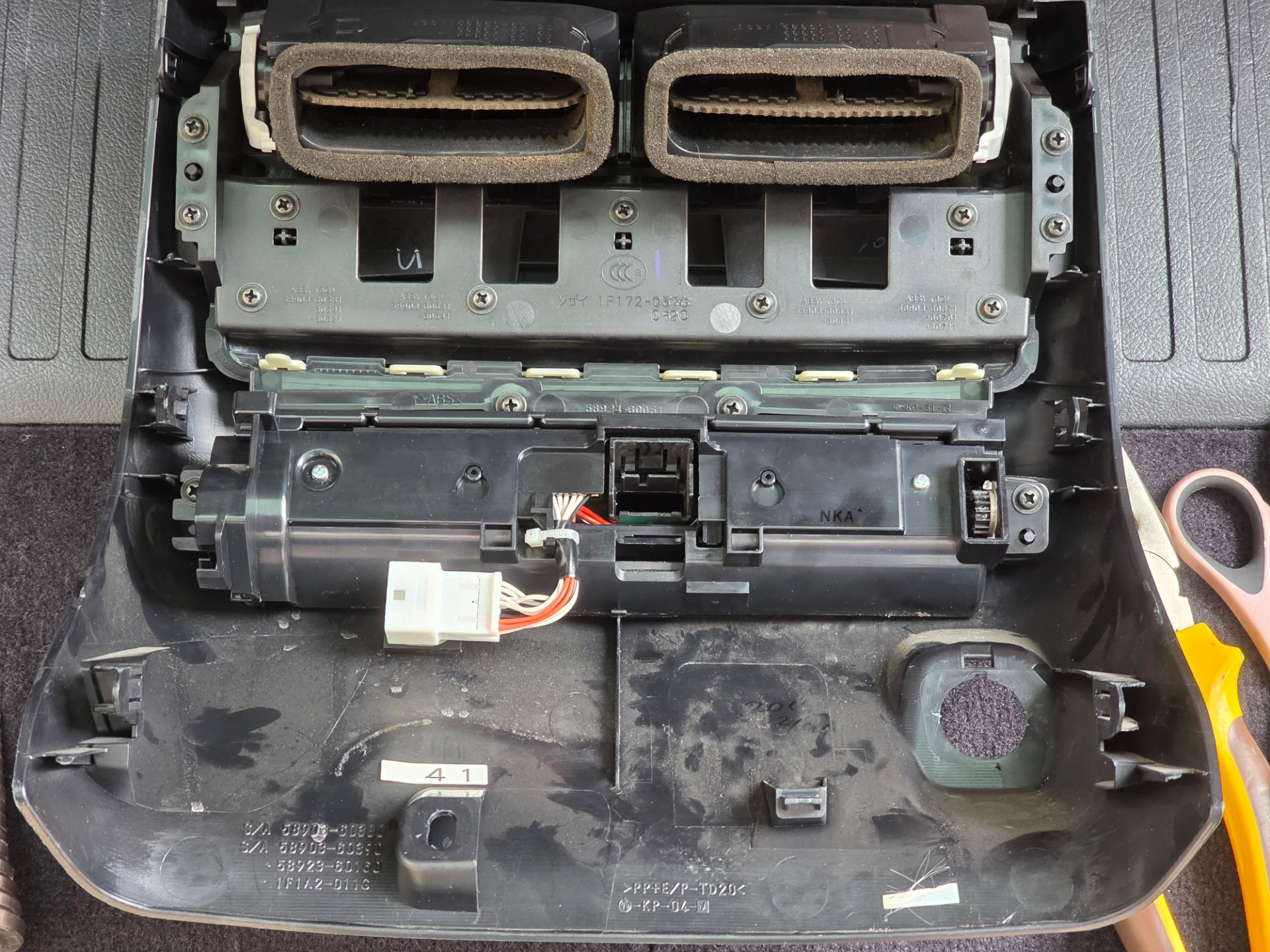

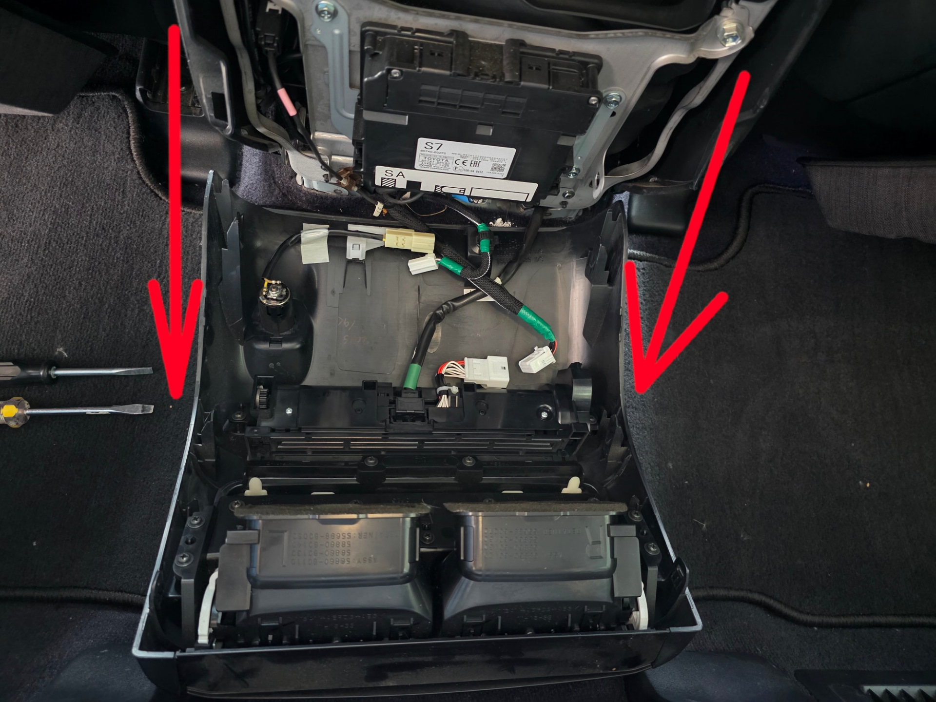

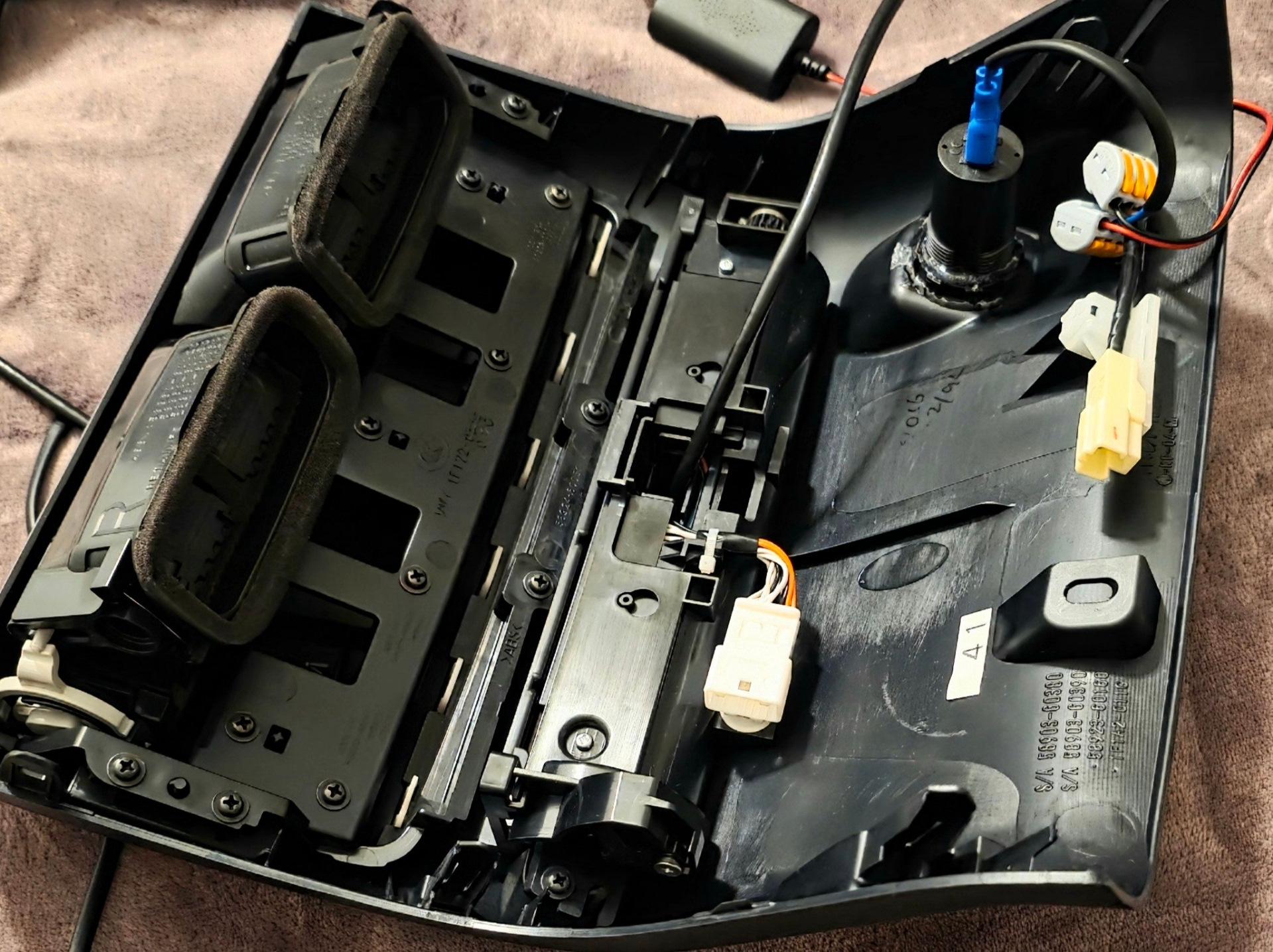

Оттягиваем всю панель назад, предварительно отщёлкнуть монтажкой
Отключаем разъёмы

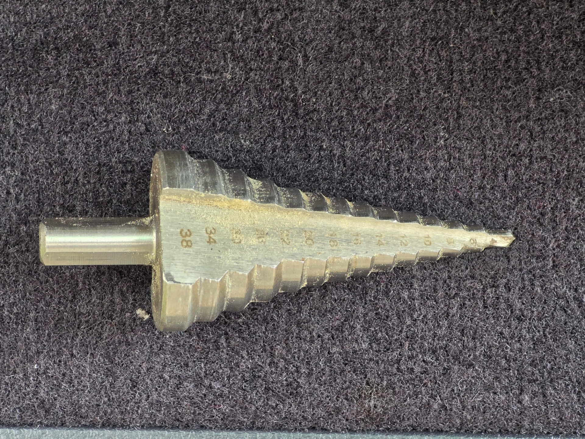

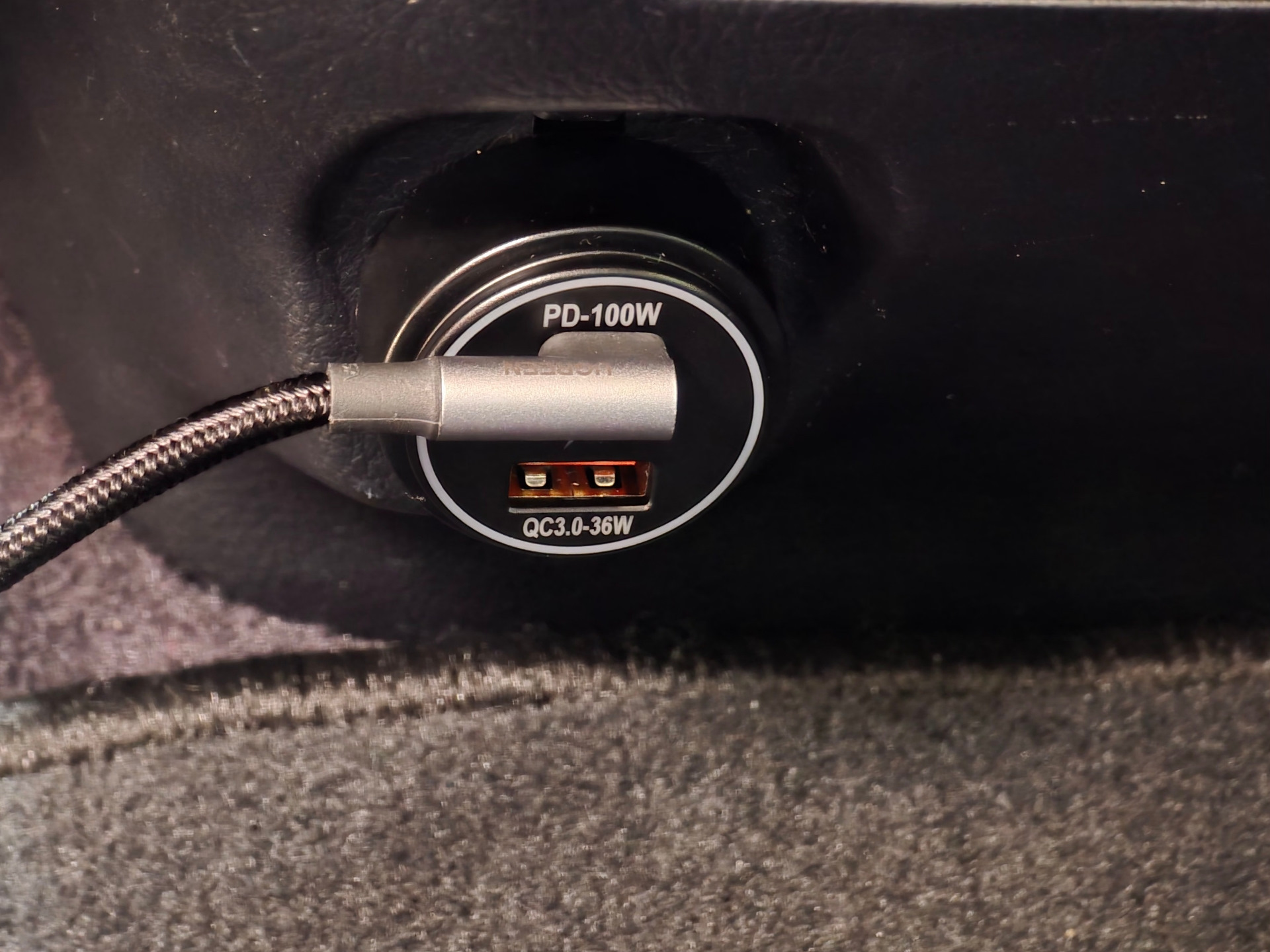

Снимаем прикуриватель и рассверливаем отверстие до 30 мм.
Врезаемся в проводку от штекера до прикуривателя. Я использую клеммы зажимные. Пайка в авто не допускается (или допускается вроде, но в местах где не будет влаги и агрессивной среды, т.к. окислится), скрутки не хочу. А эти клеммы по инструкции подходят и для многожильных проводов.
