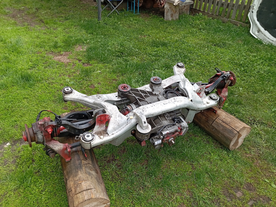

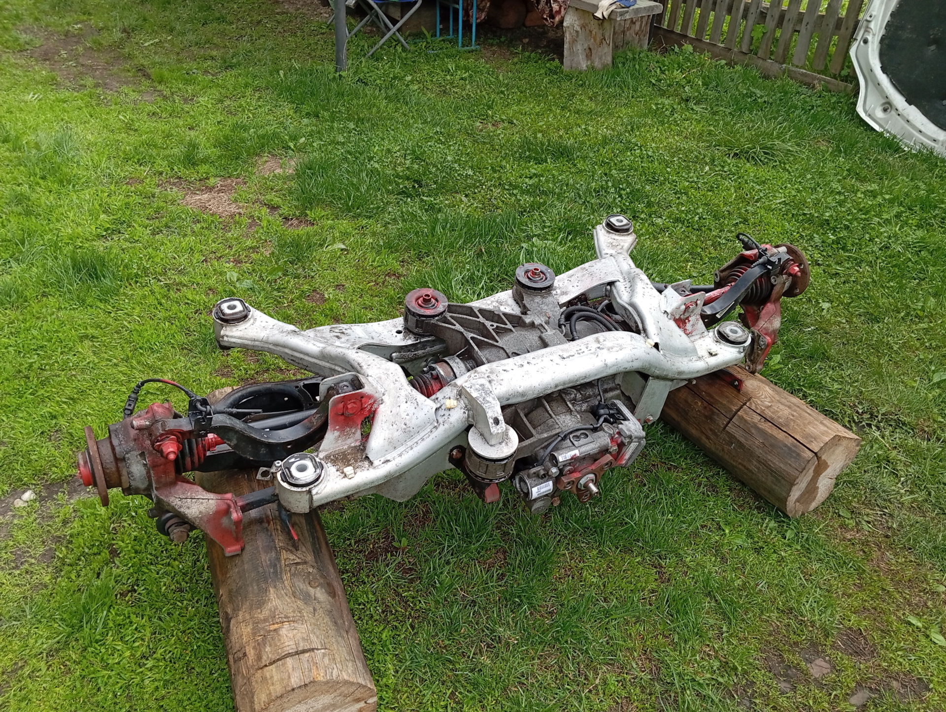

предложили мне (3С0505235L) тележку от Passat R36 с платформы PQ46(PQ46 — это увеличенная версия платформы PQ35)с xaldex-ом 2 — 2006 года с пробегом 122 000 по Японии, в итоге я согласился приобрёл тележку и начал собирать все необходимые детали и запчасти: N 105 053 01 — Болты крепления тележки 4 штуки, N90846102- болты крепления кардана передняя 3 штуки, N90589702 — задняя 3штуки, щитки тормозного диска задний левый и правый, 5N0615611D, 5N0615612D, Febest 23-15T4SA — пыльник кардана, 1J0973703 — разъём на уровень топлива 1J0973814 -(папа) разъём на халдекс 1J0973714 — (мама), 1K0971839E — резиновая крышка топливного насоса, 1K0 201 655 B — правильные крепления топливного бака(дальнейшем возможно поменяю) 1K0201656C — хомут стоковый родной, 1K0253147 — резиновый подвес глушителя, 1K0201375 — стопорное кольцо для фиксации топливного насоса, 1k0919133d кольцо уплотнительное бензонасоса, N10628401 болты рычагов 4 штуки

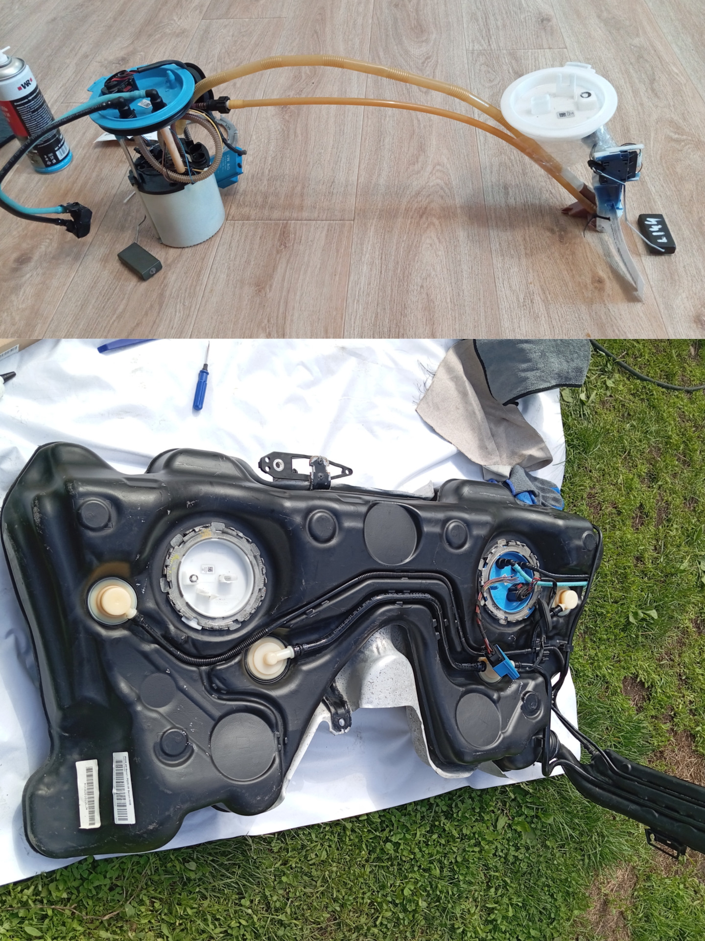

Бак от суперба 1K0201022, насос в сборе 1k0919051cn, 1k0919051de от Ети, и датчик уровня топлива 1K0919673AH от суперба(эжекционный насос)

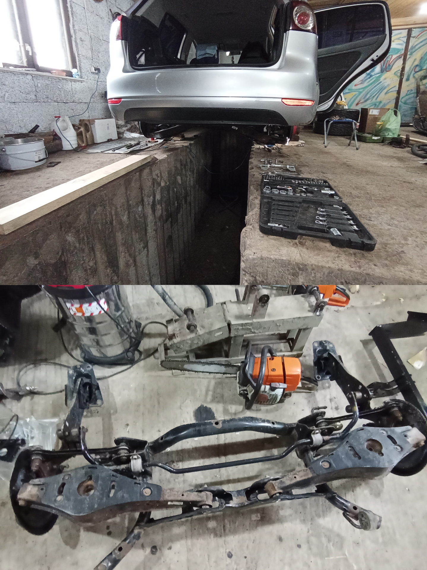

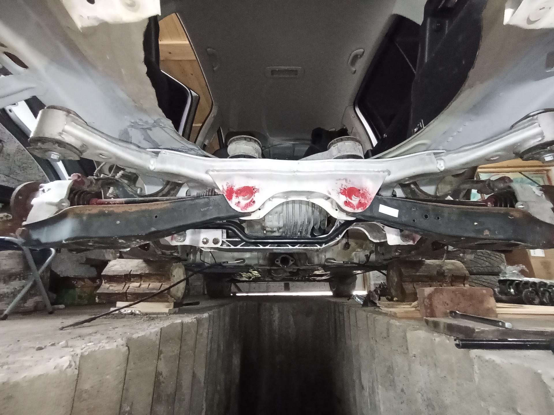

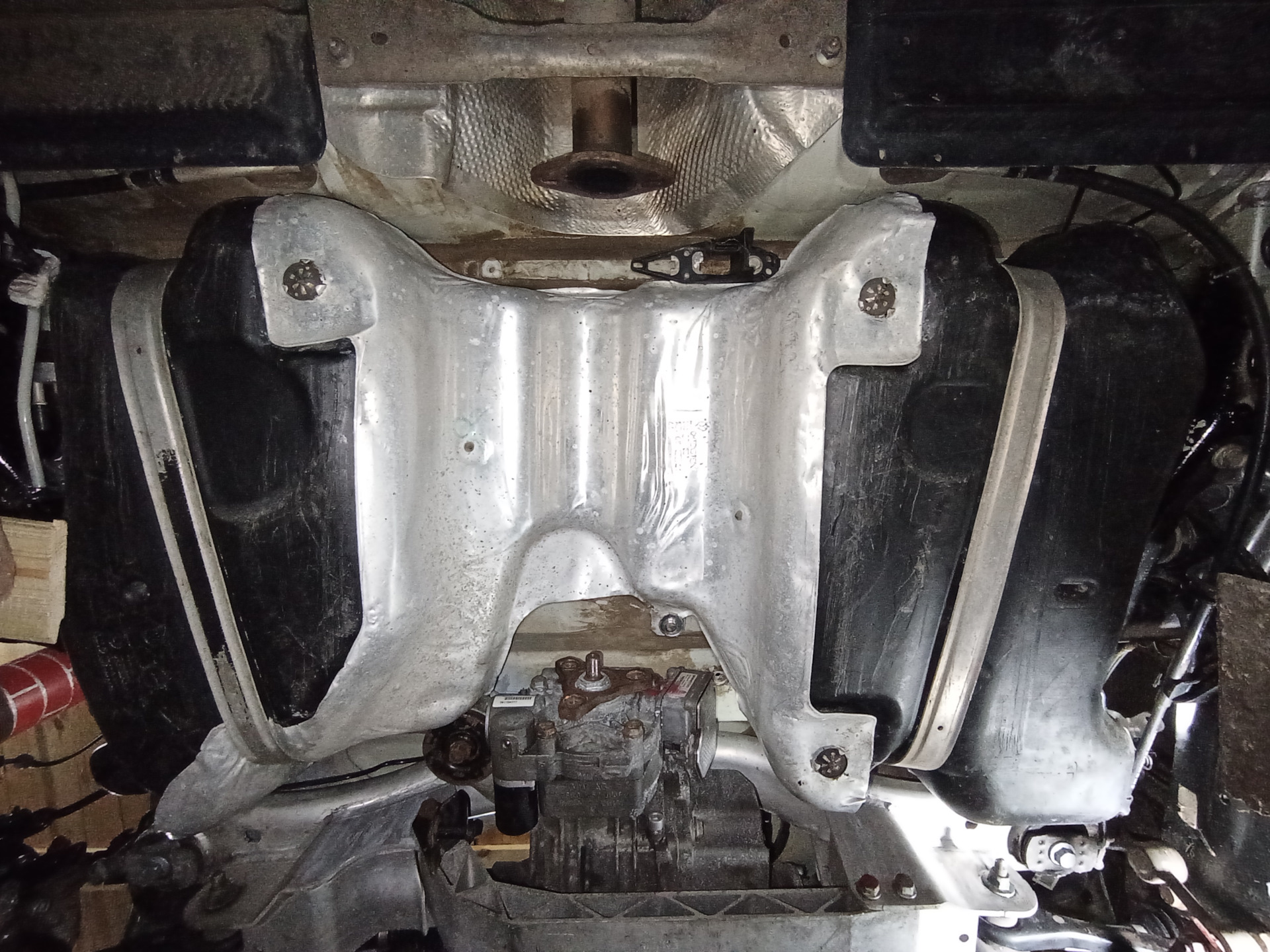

Все что необходимо собрав начал делать, при снятие родной тележки проблем никаких не возникло болты гайки легко поддались

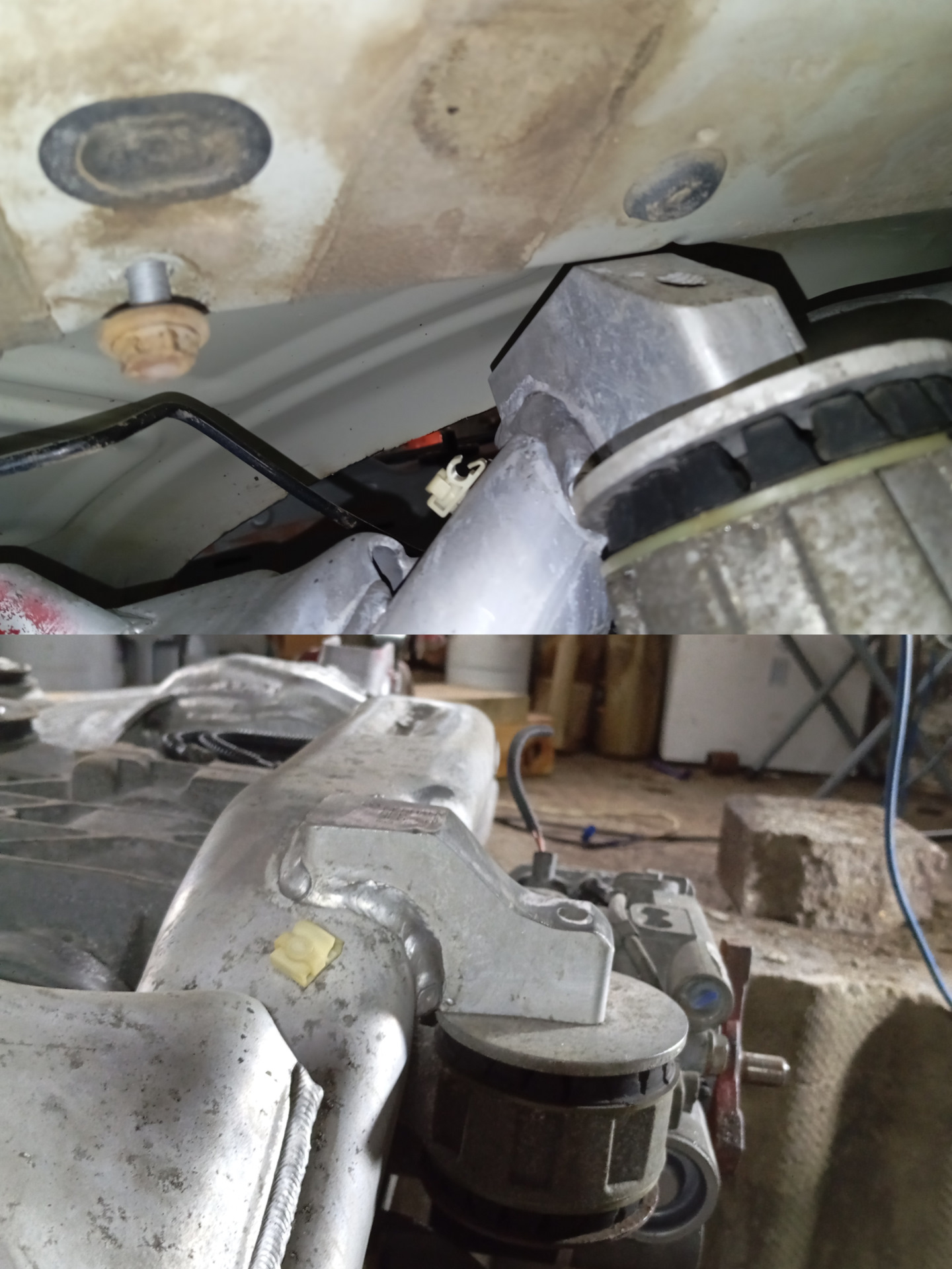

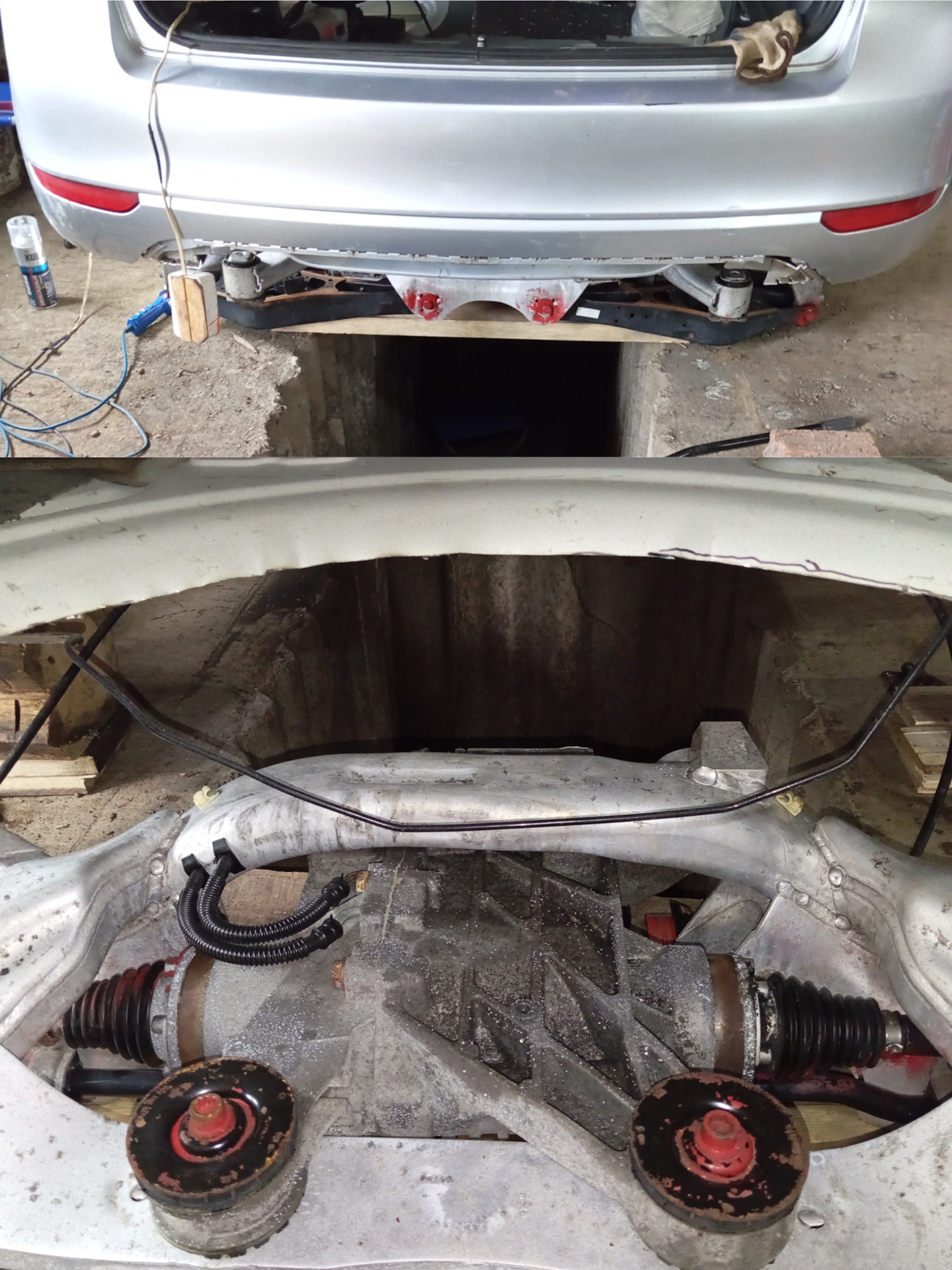

После того как вырезал нишу запаски начинаю примерку тележки, тормозные трубки загнуты по другому и загибаю их как надо и пробую примерять
Я был в курсе то что данная тележка с длинным ухом и будет не легко подгонять но я был готов рискнуть, начинаю подгонять — срезаю ухо как мне надо и вуаля
Тележка установлена, я наверное раз пять поднимал примерял и спускал тележку подгоняя

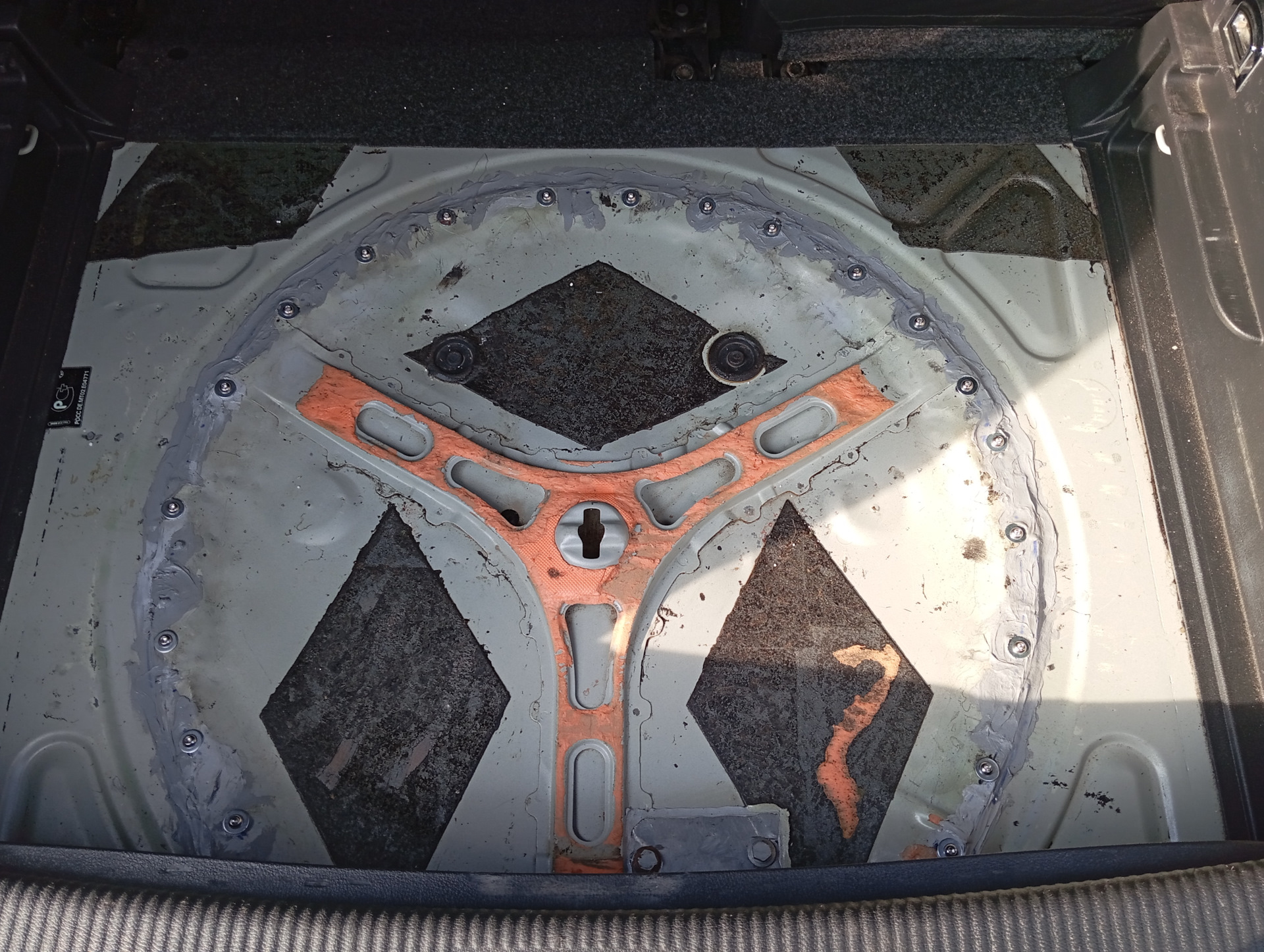

С нишой как то не стал заморачиваться и сварки под рукой не было, резьбовыми заклёпками закрепил и герметиком замазал ну как то так, жаль докатки нету вроде бы должен докатка влезть
Под крепления бака сверлил три отверстия и заклепал резьбовые заклёпки, обжимные хомуты бака закрутил длинными болтами, так как не было(не нашёл)правильных хомутов

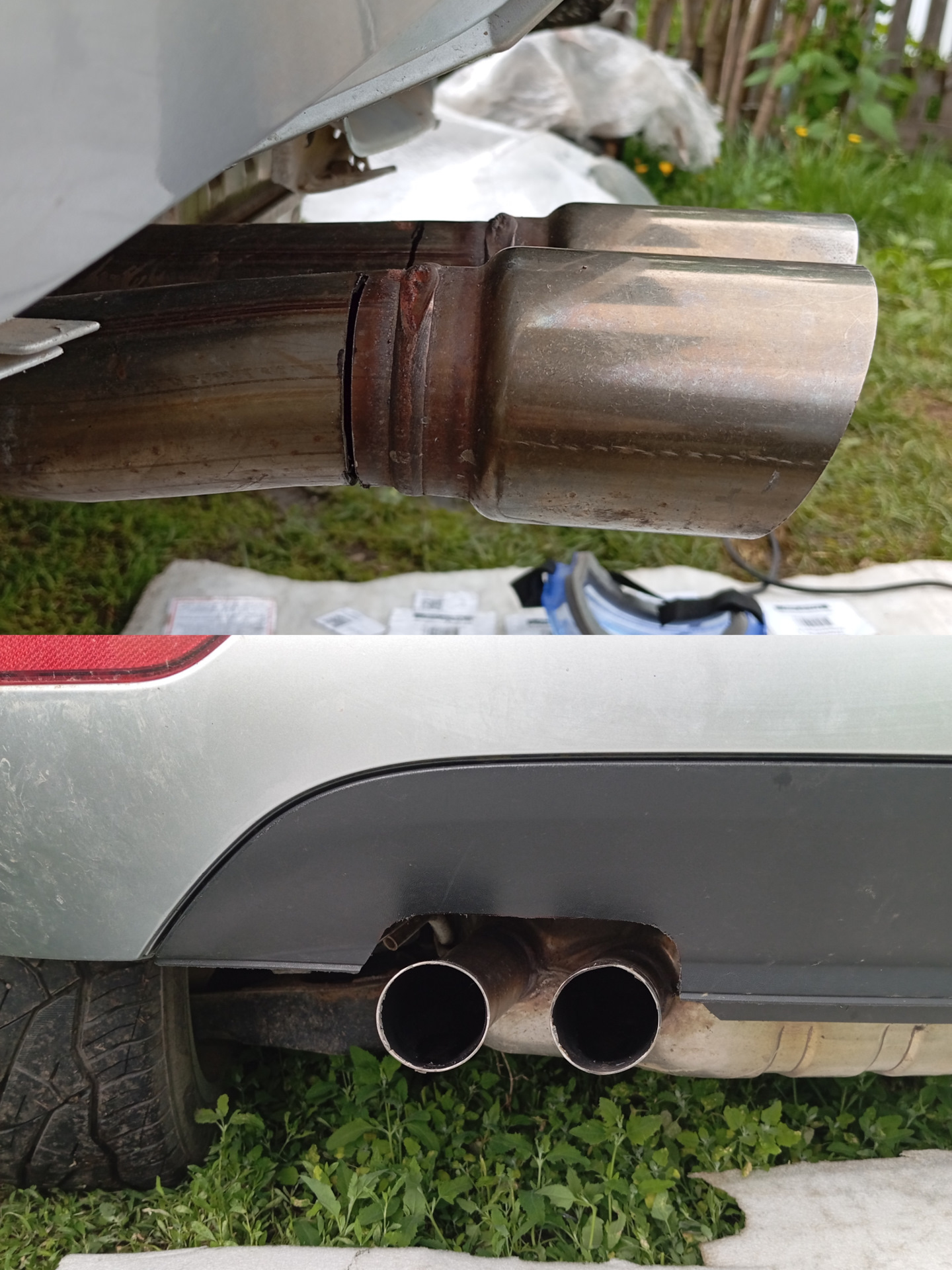

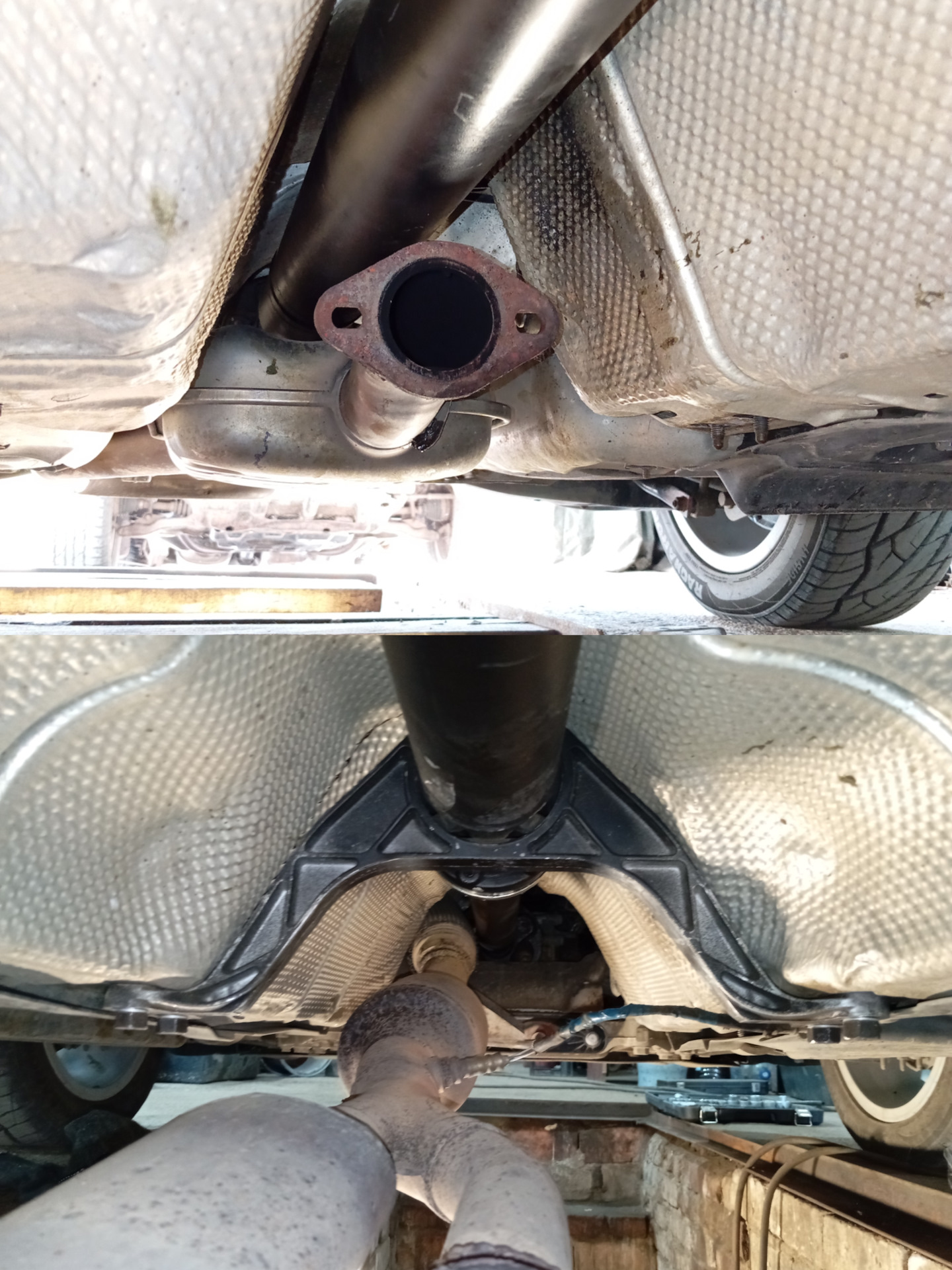

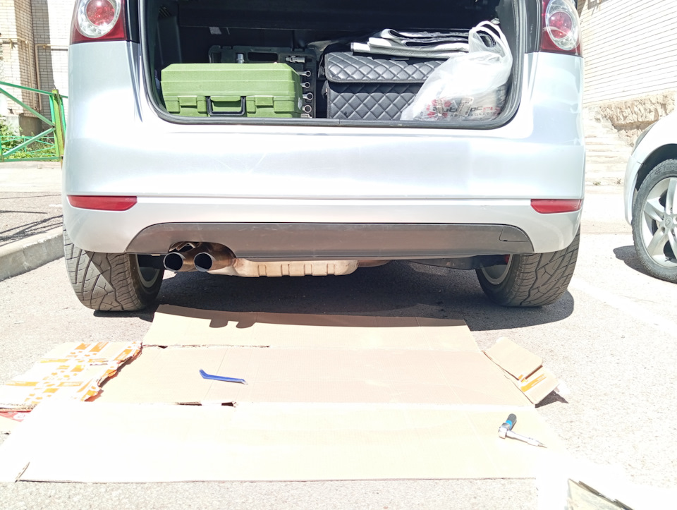

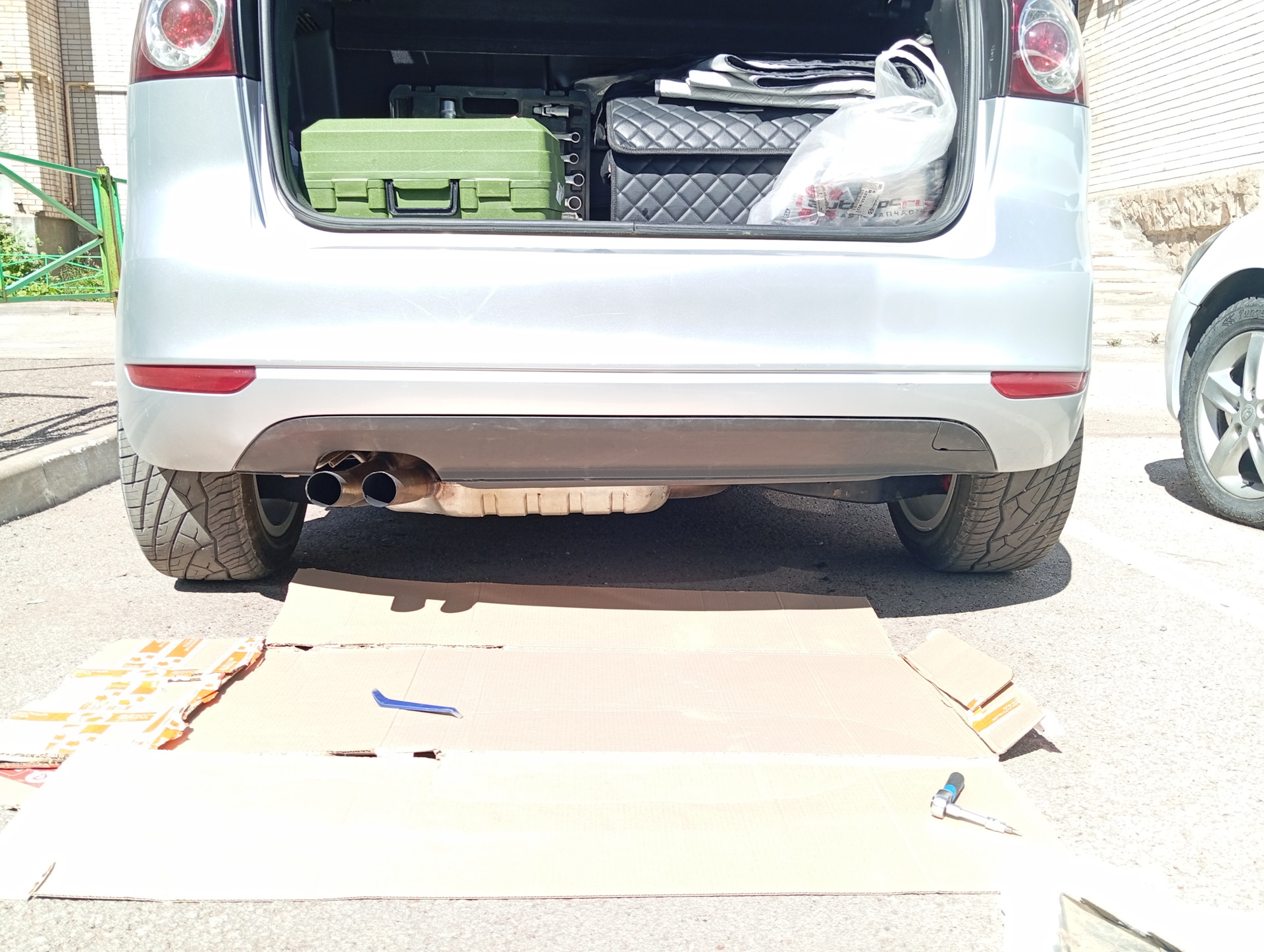

задняя часть выхлопа 5N0253411E(от Тигуан 1)- С установкой выхлопа задней части пришлось повозится, мастерил крепления для выхлопа сзади, укоротил глушитель в дальнейшем насадки возьму сделаю красиво
Теперь задняя юбка стоит по фен-шую, нашёл накладку под такой выхлоп 5M0807568E — 3000₽ цена вопроса
Задняя часть теперь шире стала
Некоторые и не замечают что задняя часть шире стала

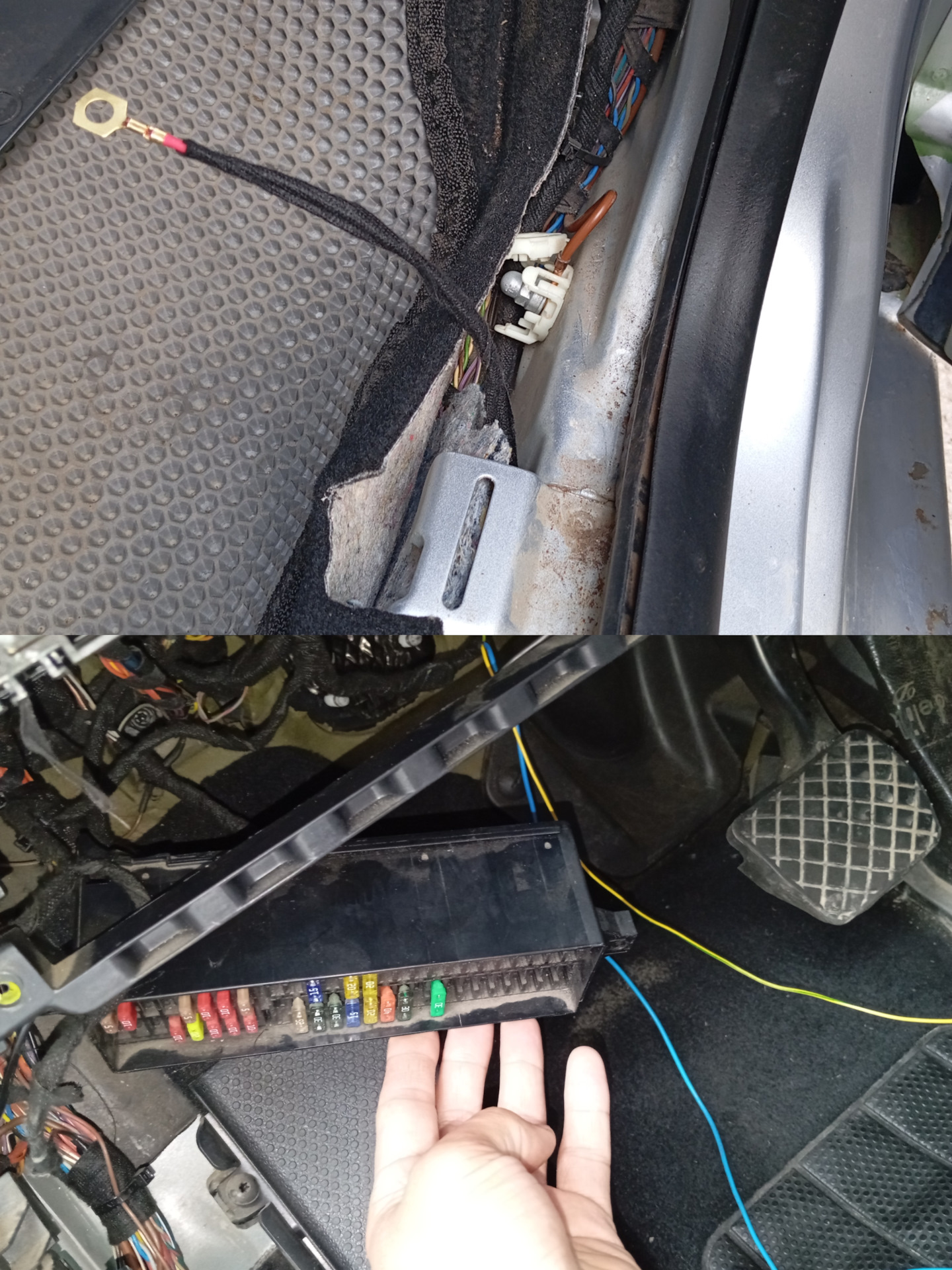

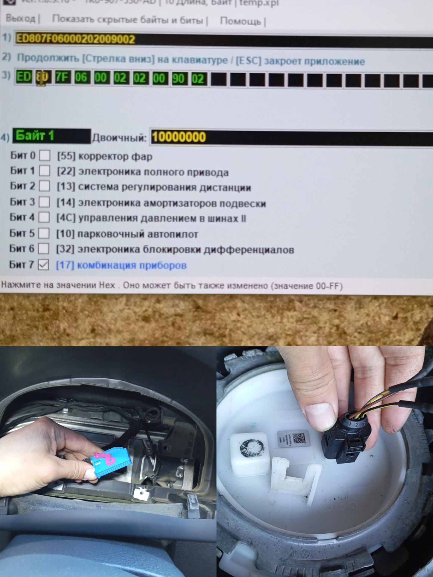

Далее, уровень топлива выдает неверную информации. Нужно подключить: 1й контакт датчика на массу(в моем случае просто врезался в провод) 2й контакт с датчика уровня подключается к 3му контакту приборки. 3й контакт датчика уровня подключается к 4му контакту приборки(N90764701 — 2 пина) и Васей ставлю галочку на электронику полного привода и уровень топлива показывает правильно

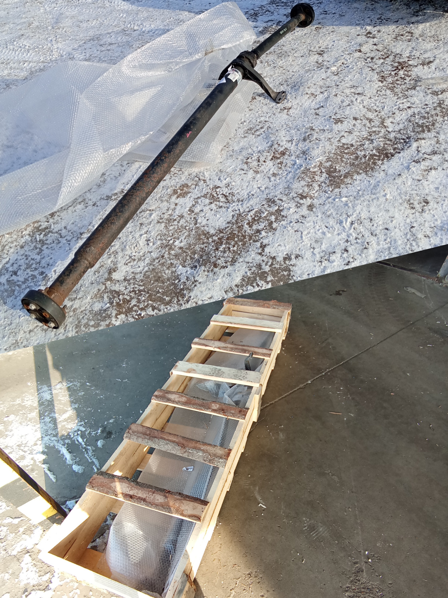

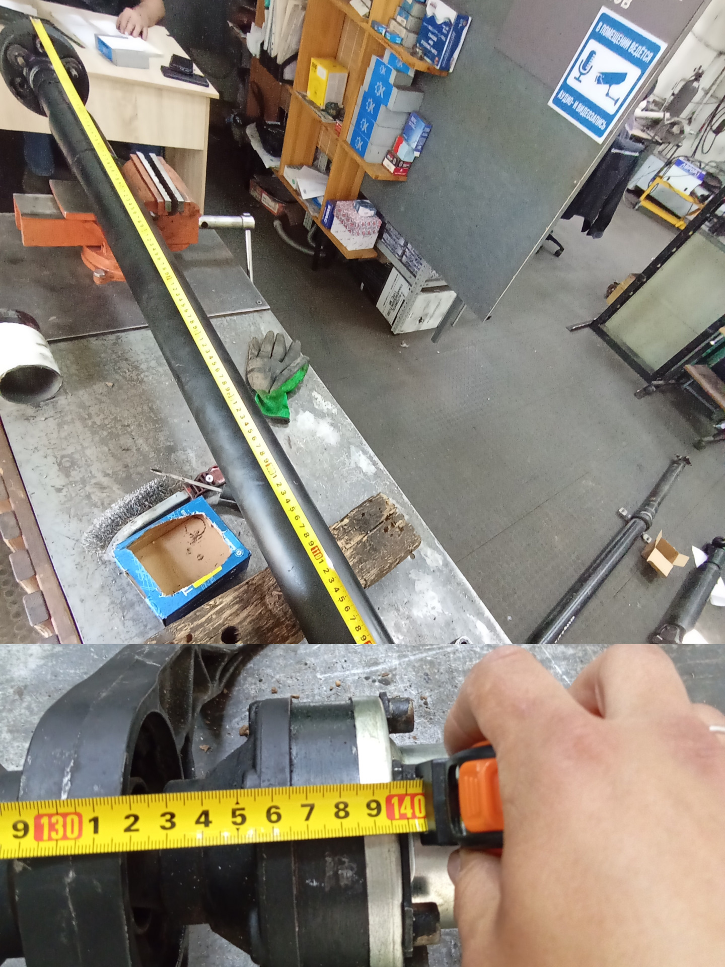

Отдал кардан специалистам на дальнейшее обслуживания и укорачивание, общая длина разборного кардана 228 см, передняя часть кардана размеры одинаковые, после моих замеров они укоротил кардан на 12.2 см
Примеряю кардан встала как надо, проехался разогнал гольфа до 140 вибрации нет кардан обслужена на отлично

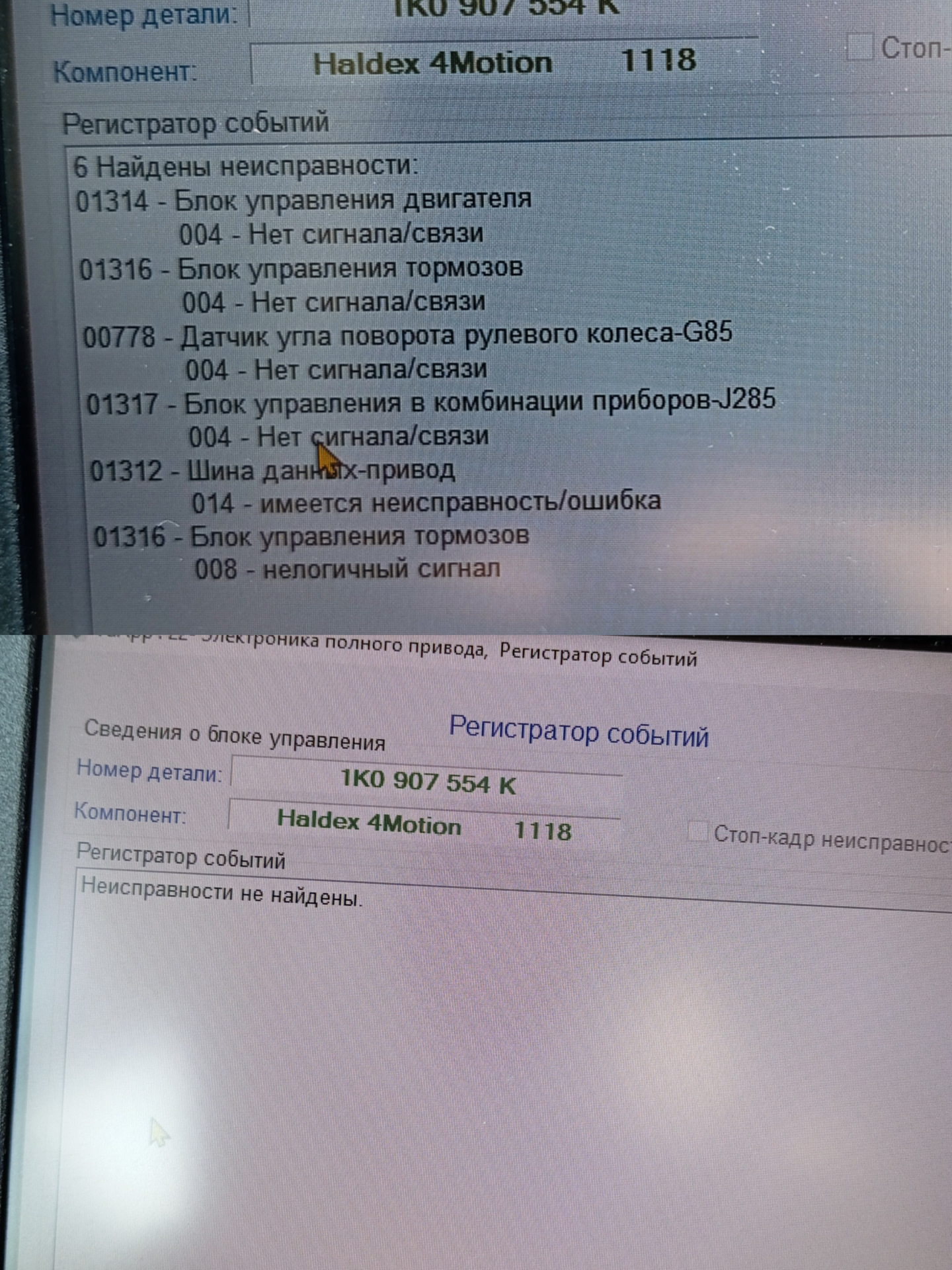

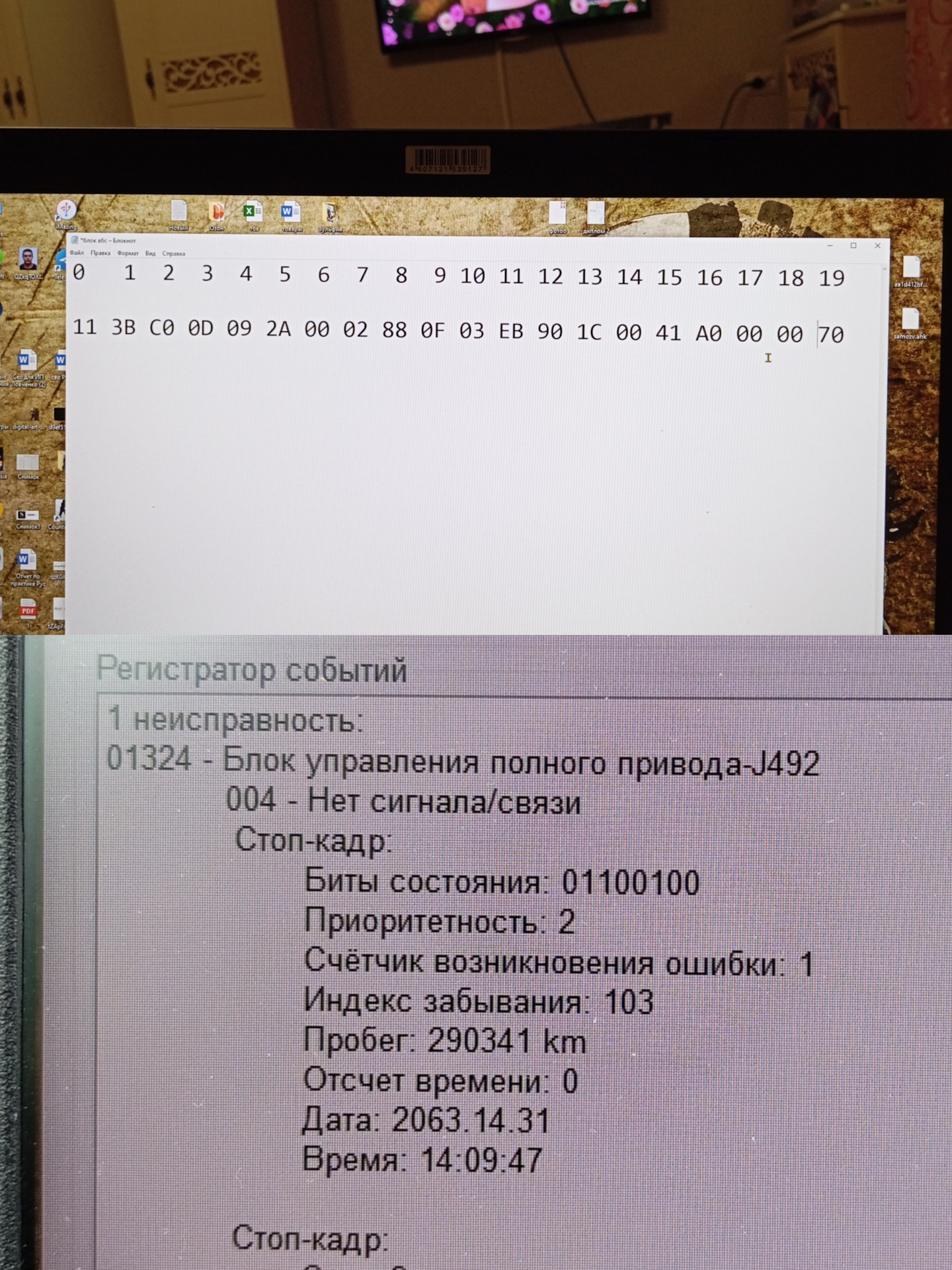

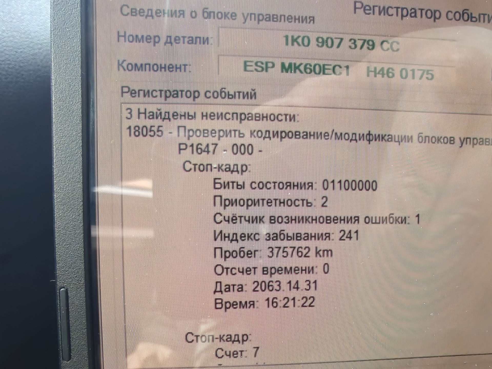

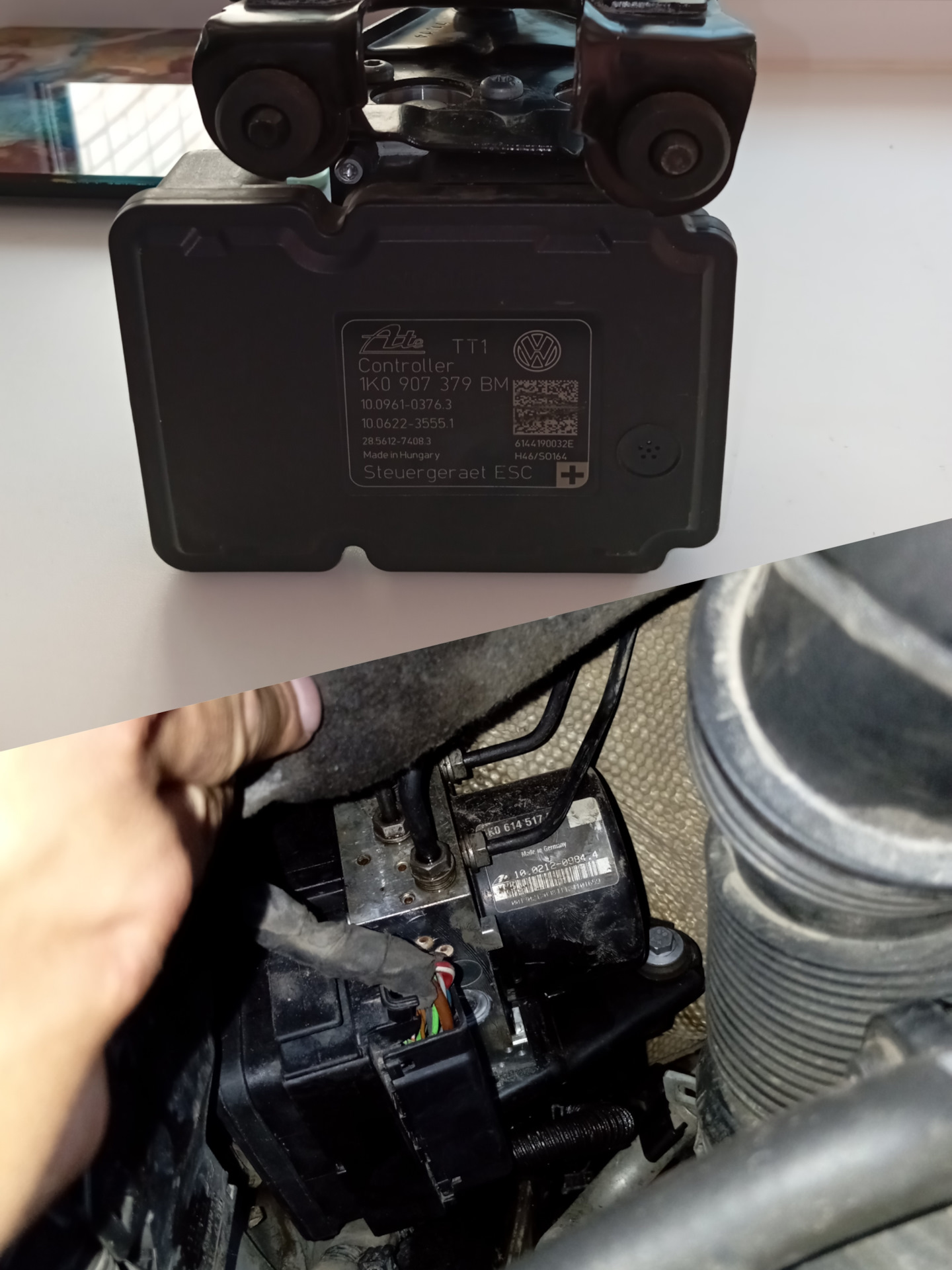

1k0907379 bm, 7L0973047, был заменён блок абс с поддержкой ESP, блок управления ПП требует чтоб блок абс поддерживала полный привод

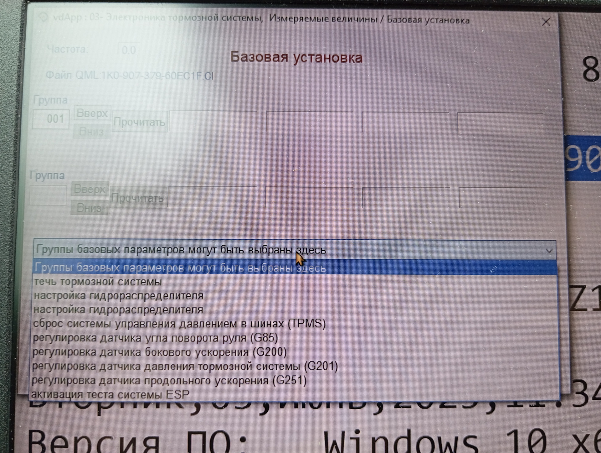

не все так просто, мой первый опыт работы с Васей диагностом, после замены блока абс надо было калибровки датчиков сделать через закрытую зону, затем по VIN подбирал контрольные суммы, и все остаётся одна неисправность блок абс требует блок Халдекса

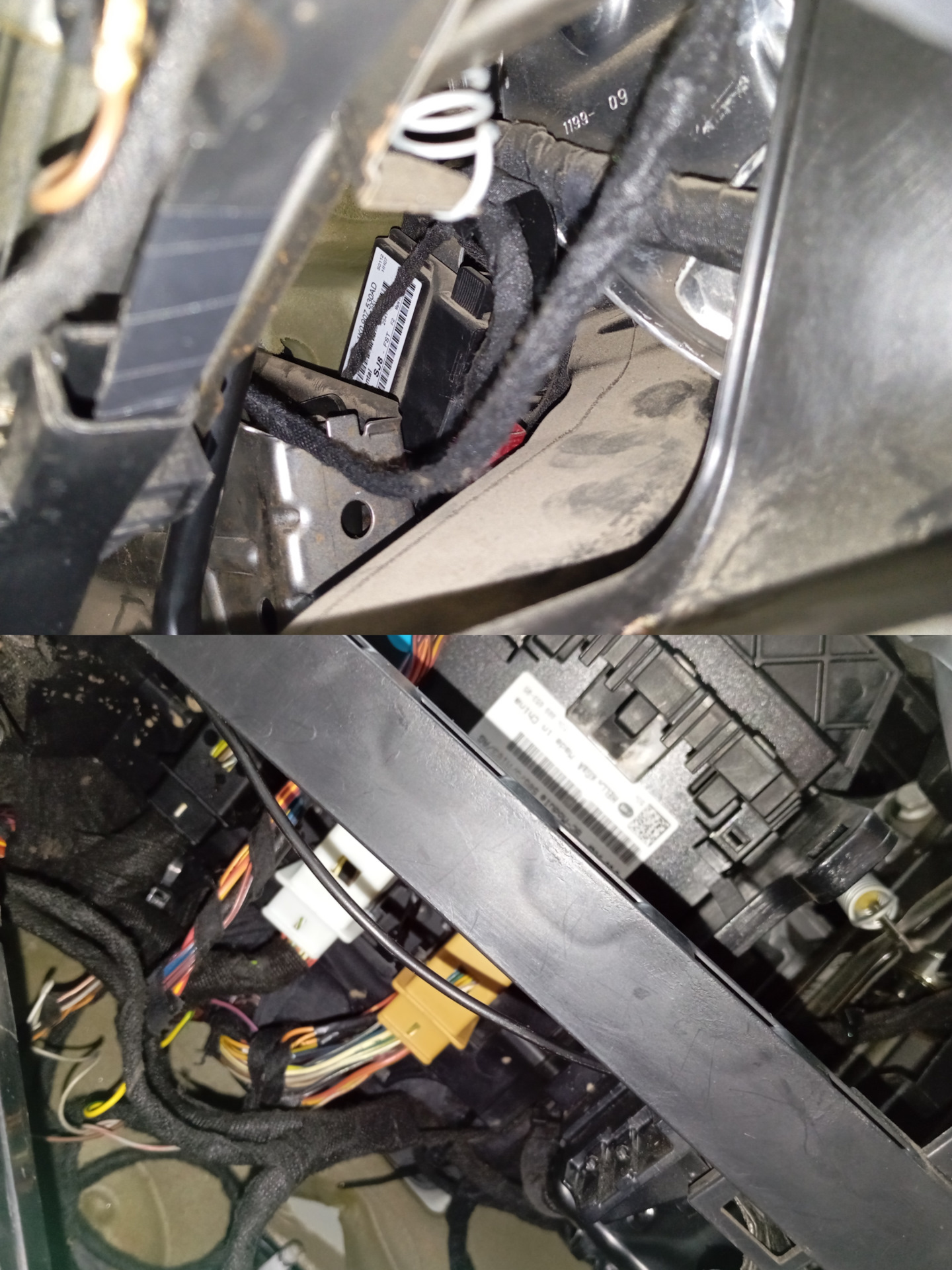

Схема подключения:1й пин (N90696603) халдекса на плюс на блок предов в салоне от зажигания, 2й пин халдекса на массу на кузов

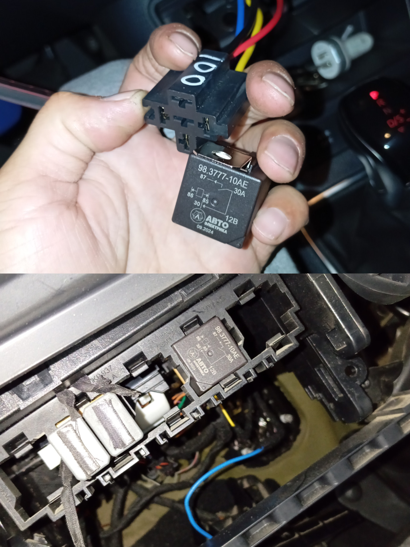

После подключения халдекса были небольшие недочёты, блок халдекса постоянно молотил и была утечка напряжения это связано с тем что неправильно запитал + не нашёл нужного решения чтоб запитать правильно, по размышляя пришёл к тому что установили 4 контактный реле от АвтоВАЗа принцип работы такого реле: В состоянии покоя, т.е., когда на катушке нет питания, контакт 30 разомкнут. При одновременной подаче питания на контакты 85 и 86 (на один контакт «плюс» на другой — «минус», без разницы куда что, если на реле нет маркировки диода) катушка «возбуждается», то есть срабатывает. Тогда контакт 30 соединяется с контактом 87, таким образом 85 плюс брал от питание салона срабатывает при включение зажигания и массу на 86 с кузова, 30 контакт постоянный плюс выходит 87 на халдекс при включение зажигания, теперь есть частичка от АвтоВАЗа в полном приводе
3й пин фишки в блок комфорта J519 коричневый разъем, врезался к 17му пину это сигнал тормоза, 7й пин халды — 5й пин фишки — 6й пин блока gateway(j533) 8й пин халды — 6 пин фишки — 16й пин блока gateway(j533)
После подключения проводки, блок халдекса вышла на связь был ряд неисправностей, устранив неисправности поехал тестировать даю тапок в пол задняя часть машины проседает и едет не рыскает подруливать даже не надо классные ощущение и торможение по другому работет с этим блоком абс, по ощущениям как будто сел другую машину, лето 🌞🌴🏄🎇 только начинается я уже зиму жду на снегу испытаний провести не терпится

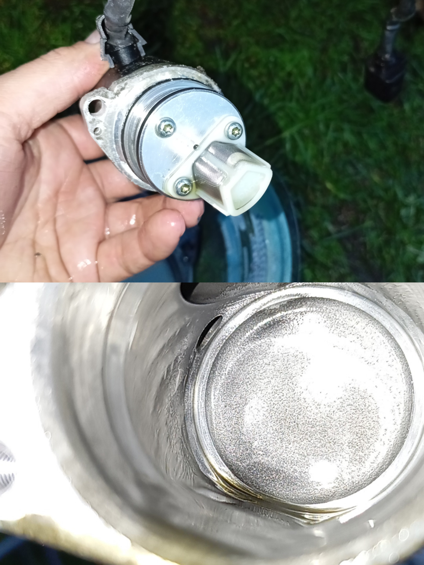

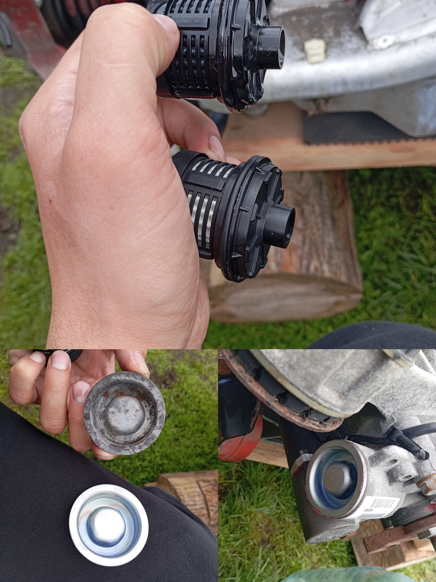

при обслуживание масло с халдекса слилось 600 грамм, заливал уже 800 грамм нового масла
тут чистота
Заменилфильтрующий элемент, масло халдекса и для редуктора: 1196373904 — Ravenol RAVENOL AWD-H Fluid 1л, 1681134336 — ВМПАВТО Redux 75w90 (GL-5) 1 л, 02D598574 — фильтр BW, n90281802 — Пробка с шайбой заливная(а также эти пробки подходят для сливного и заливного отверстия на редукторе) , n91082701 — Пробка сливная

В блоке абс не было такой ошибки?
Вин номер в приборке и эбу от г+?
Привет, вроде такой ошибки не было чуть позже гляну фотки на другом телефоне, с работы выйду
ESP из-за нее горит
Вот эти датчики только колибровал, такой ошибки не было, 85, 200, 201, 251
А вин номер в блоках от машины ? То есть от вашего гольф плюс?
ЭБУ от гольф гти 5, приборка родная стоит
