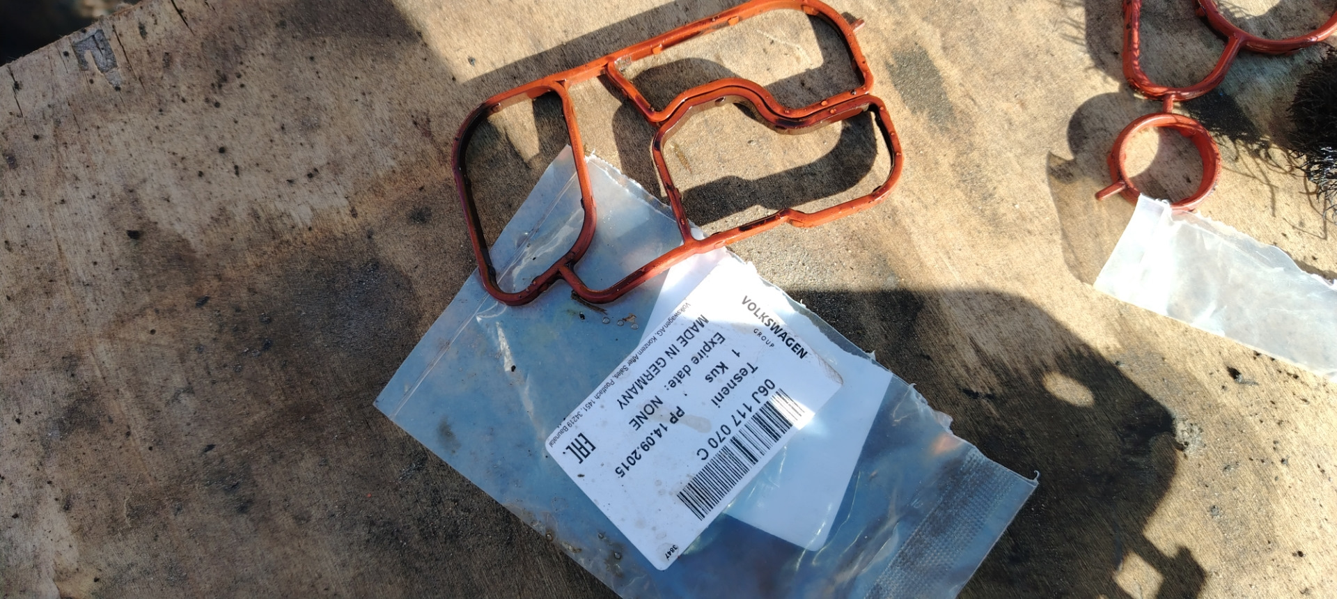

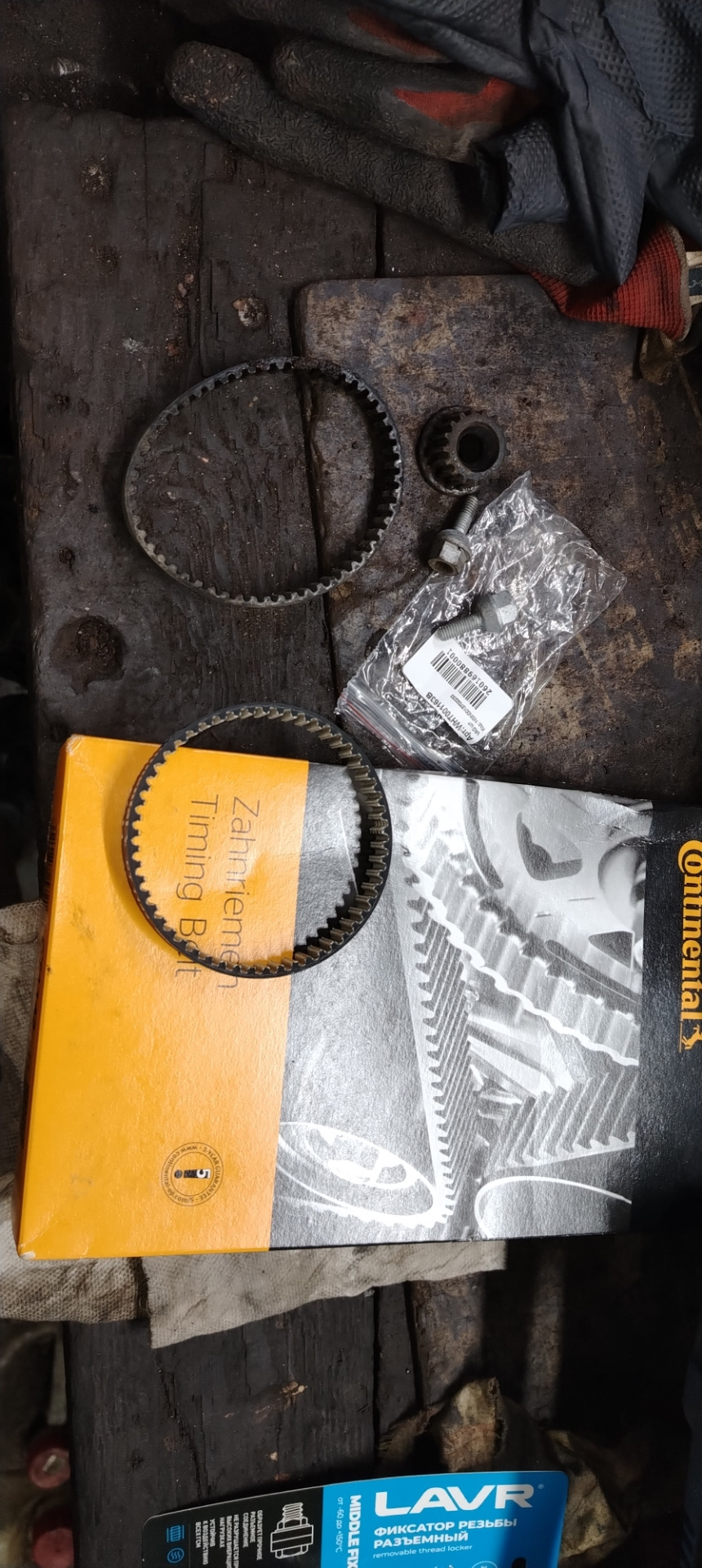

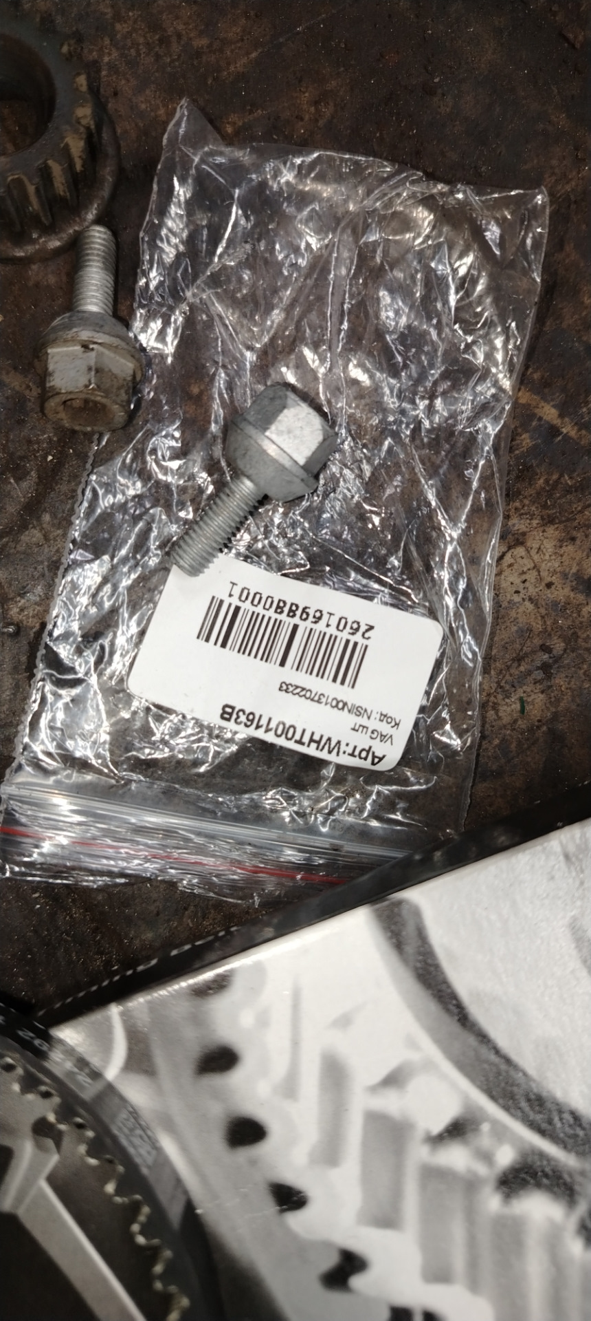

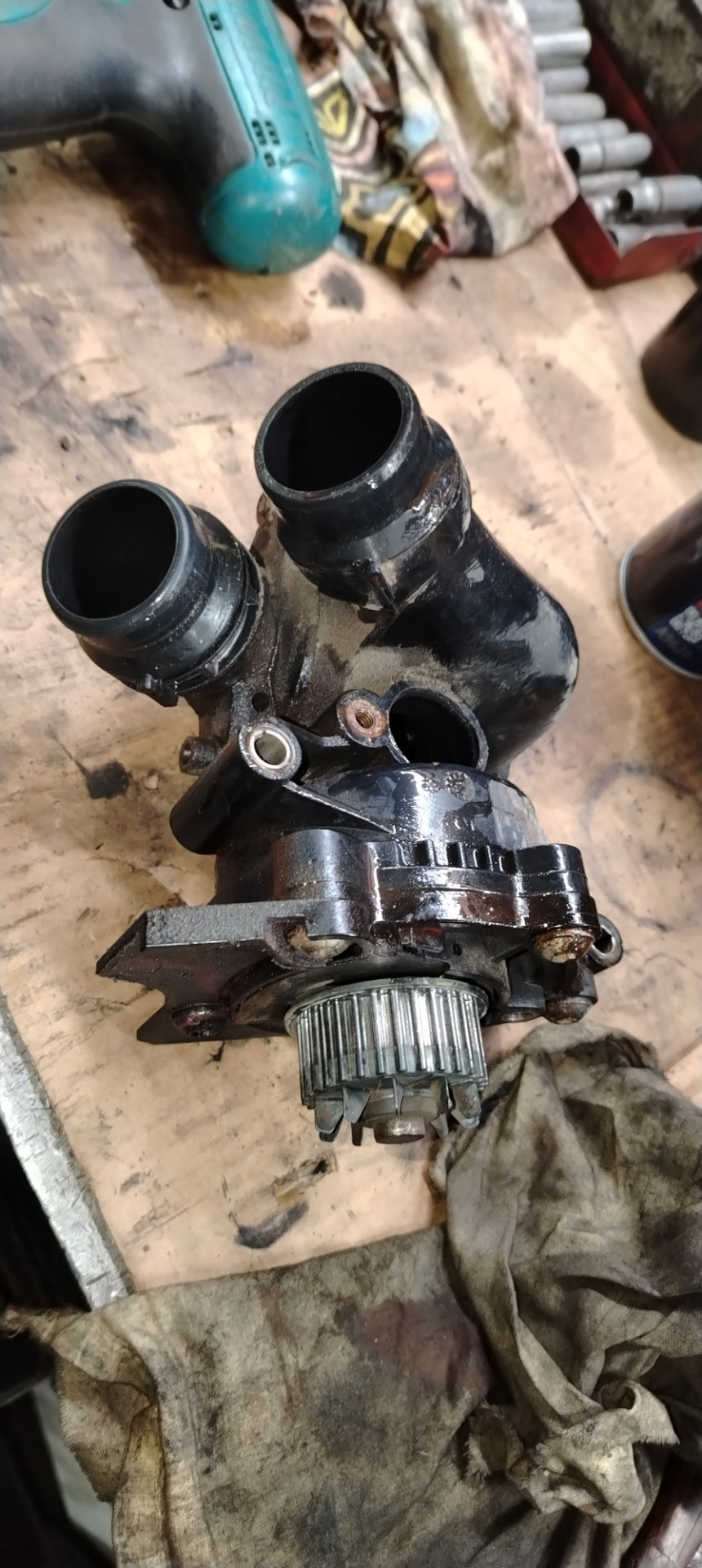

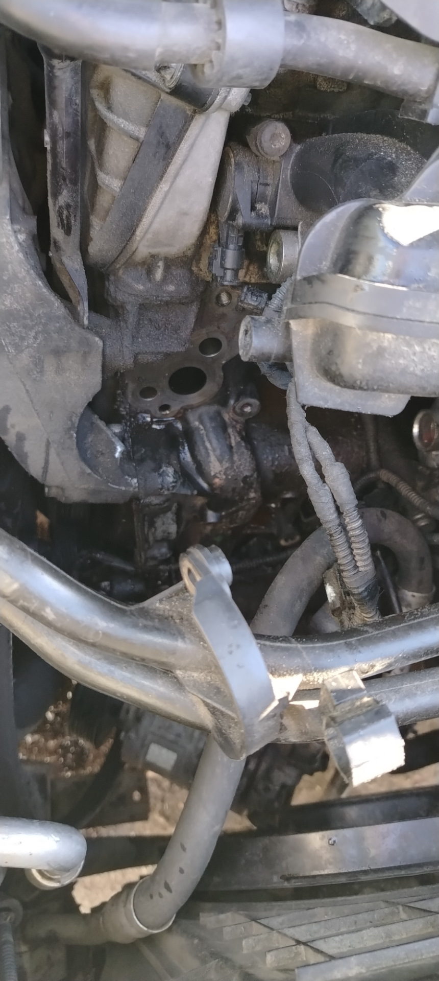

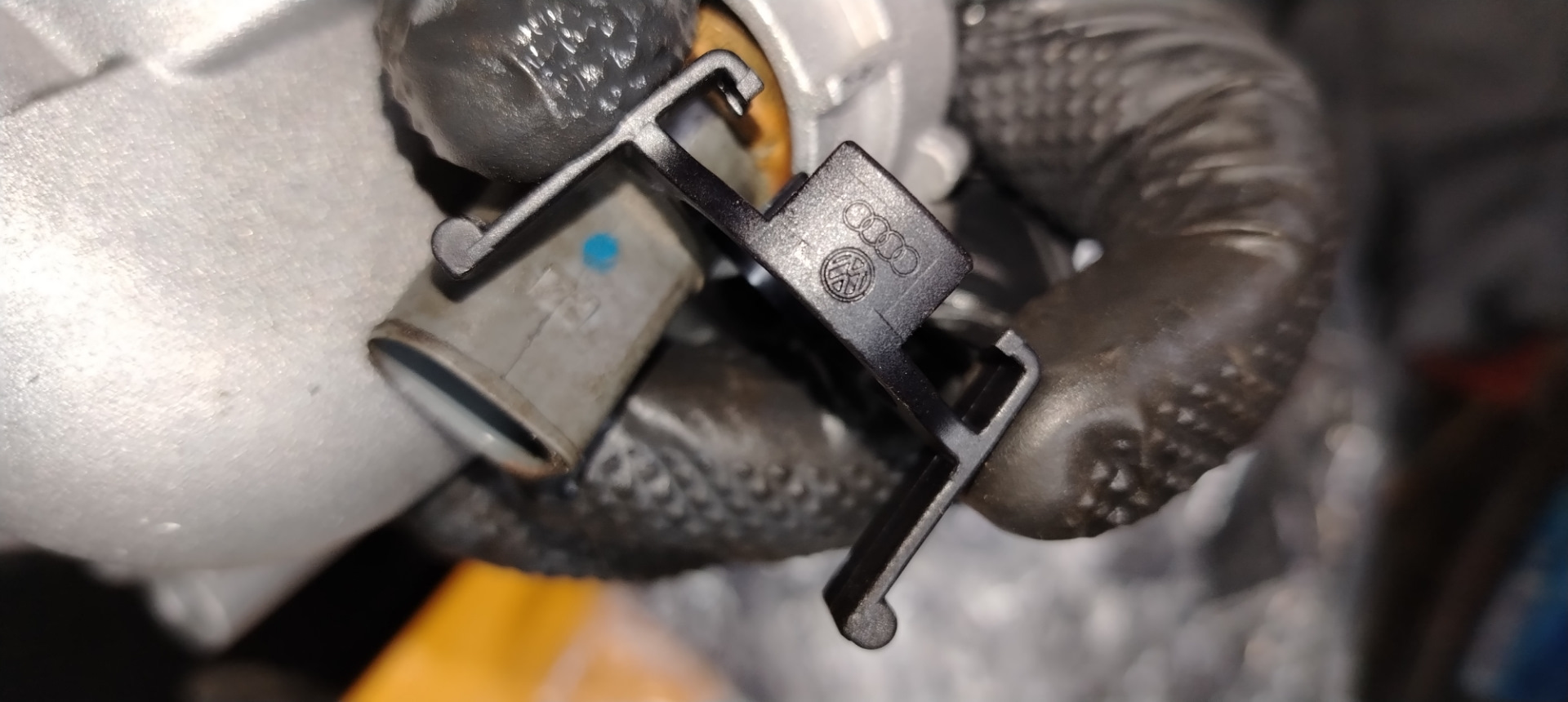

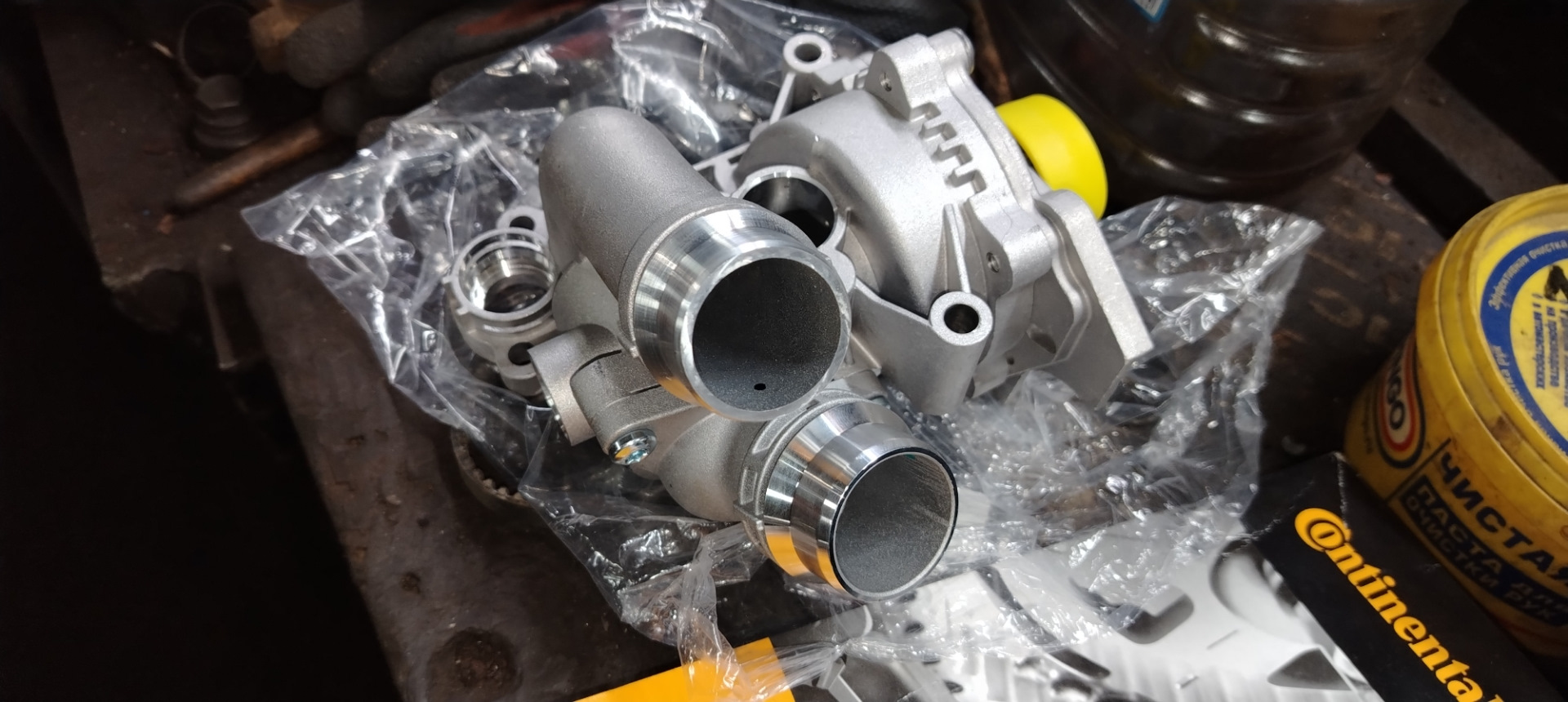

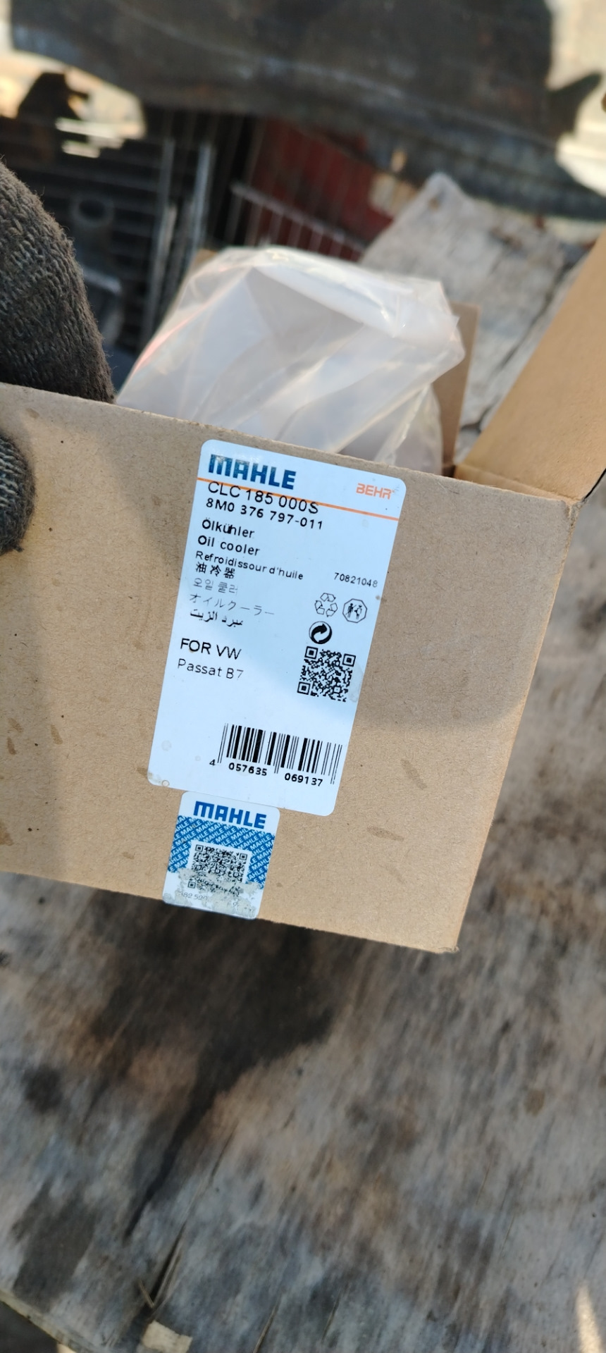

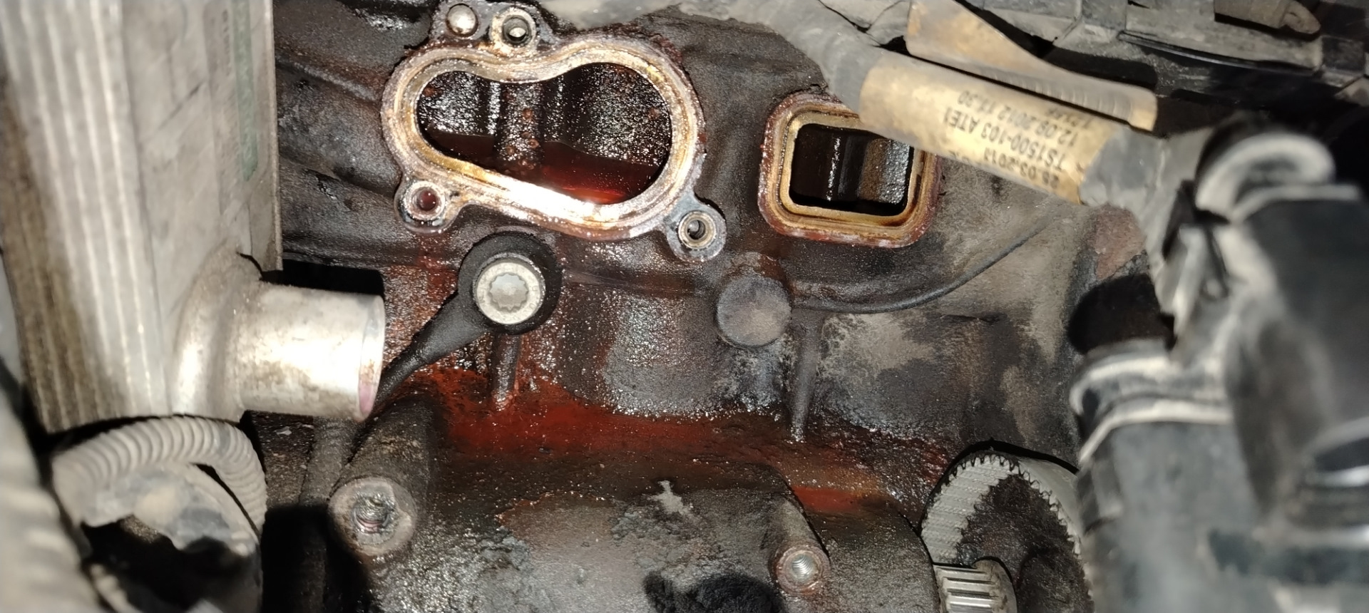

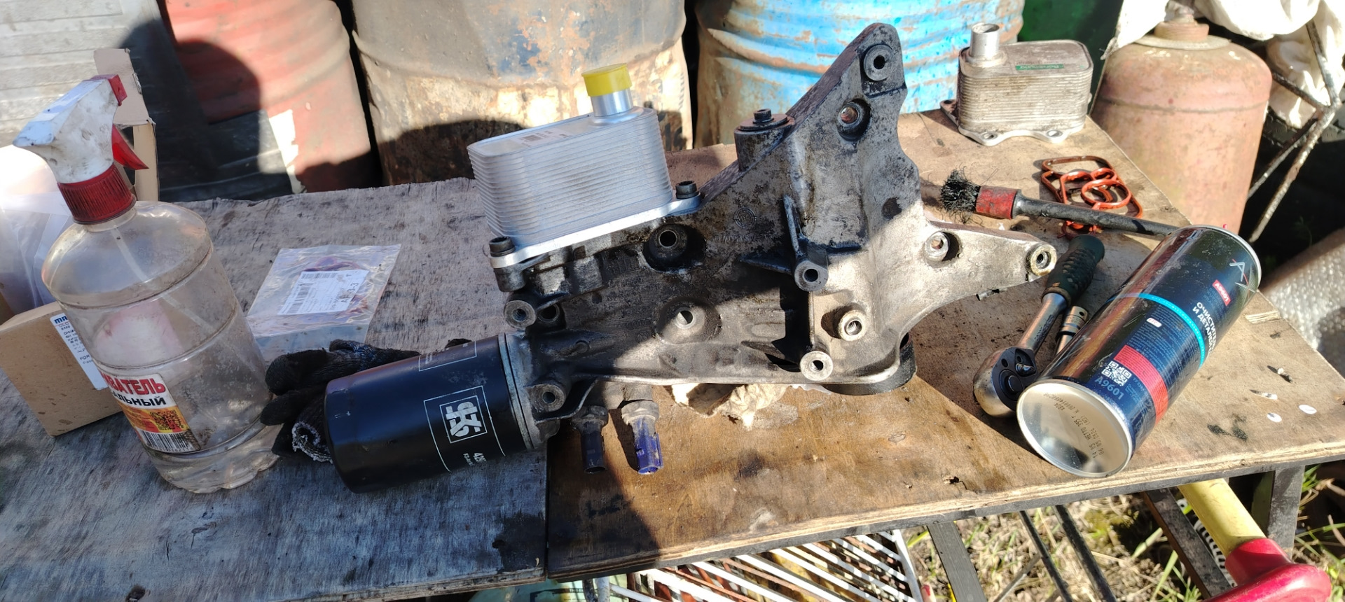

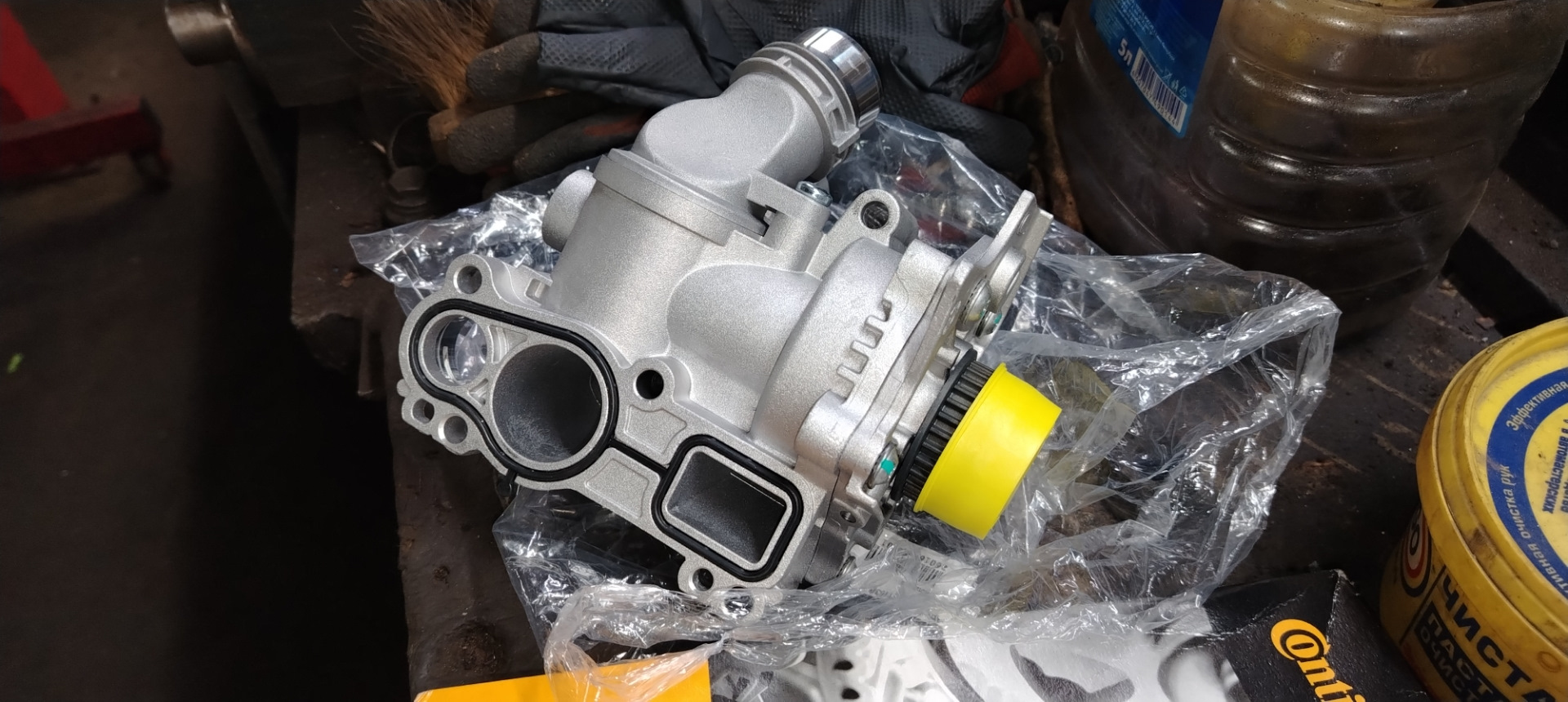

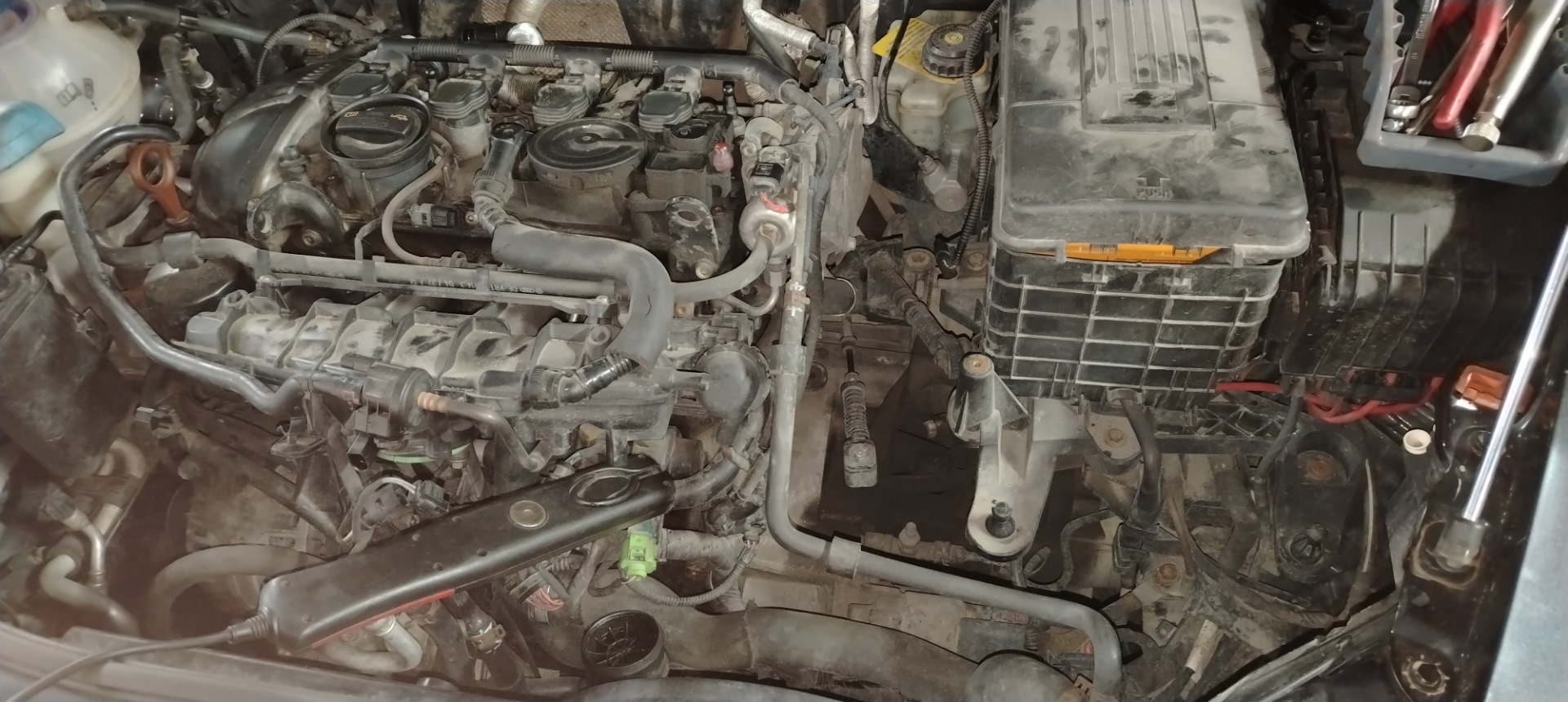

Пока машина в села на подъёмнике с ремонтом задней подвески, Выяснилось что течёт помпа. Заказал у парней из Саратова на авито усиленную помпу алюминиевую с крыльчаткой от 2.0 тигуана, с термостатом на 87гр. Так же установил новый ремень помпы, и новый теплообменник, новый антифриз.

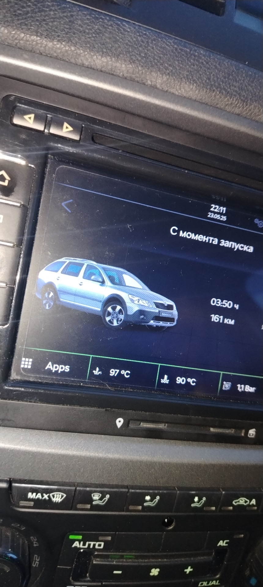

Теперь температура масла и охлаждающей жидкости в норме.

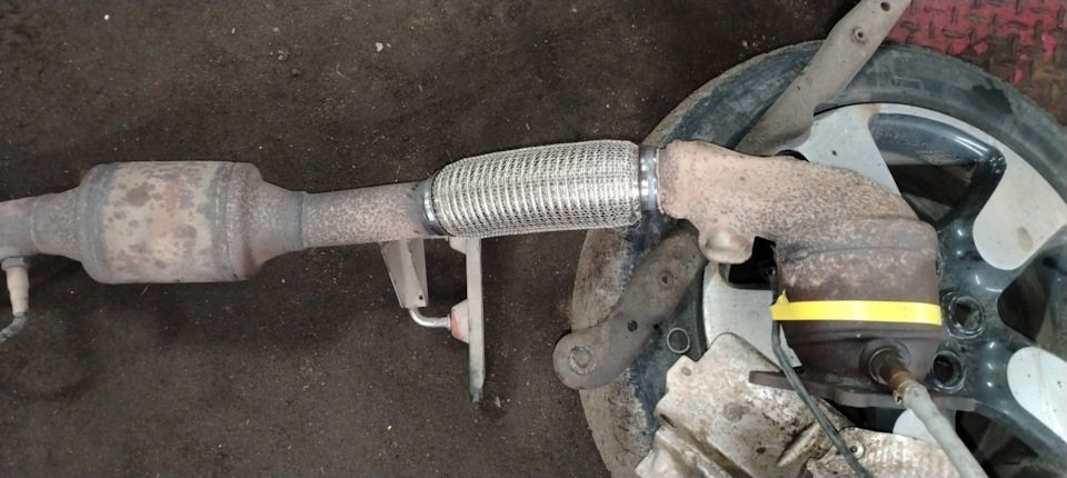

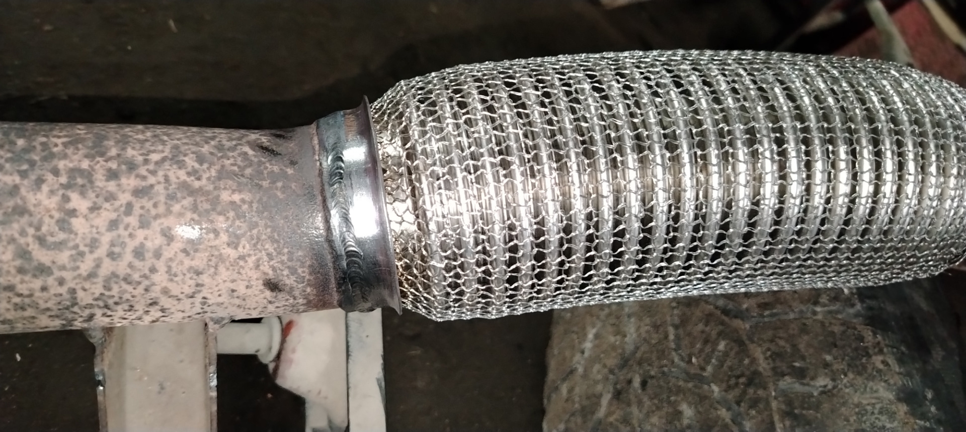

Так же переварили порванную гофру, на усиленную сварщику мой поклон))
Запчасти на фото: WHT001163B
Запчасти на фото: CLC185000S, 8MO376797011

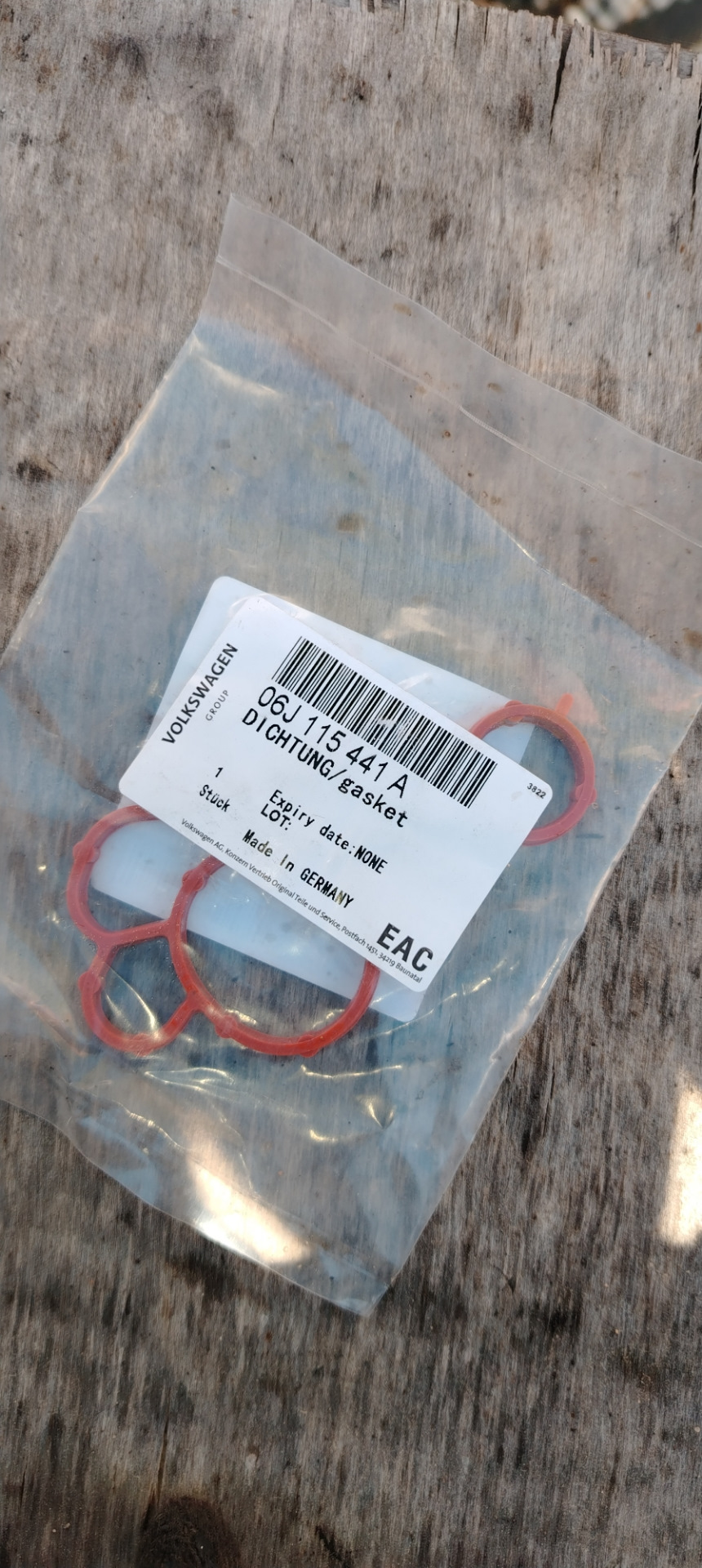

Запчасти на фото: 06J115441A
Запчасти на фото: 06J117070C

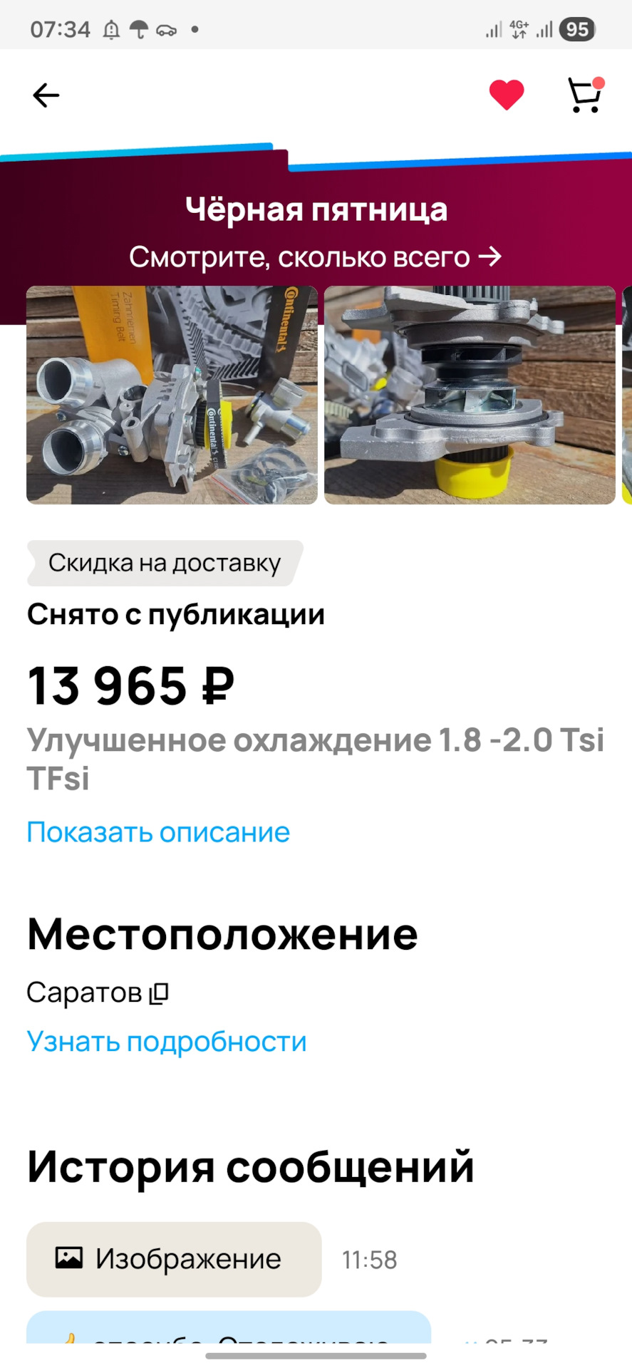

Оно снято с публикации но я думаю можно сними связаться и уточнить
Спасибо
Доброго времени суток. контакт ребят из Саратова подскажите пожалуйста.
www.avito.ru/brands/i162060663?src=sharing
Levsha73
Брал на авито у ребят с Саратова, по совету товарищей со скаут клуба. После замены помпы и теплообменника не разу не видел температуру масла выше 100 градусов
Доброго дня! Как помпа в эксплуатации? Можно подробнее где брали?
