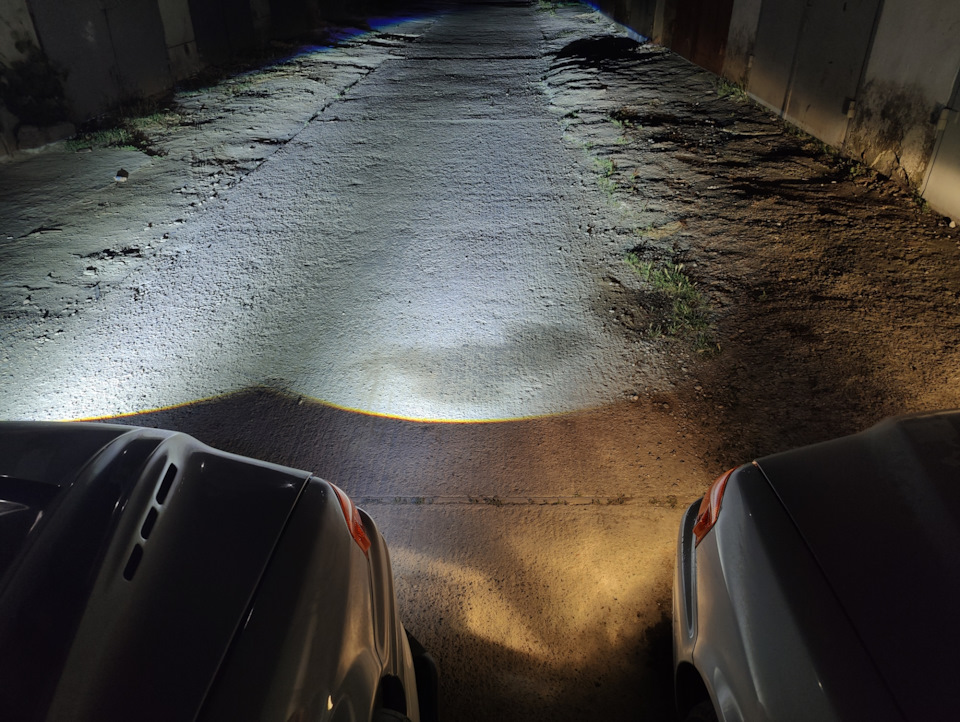

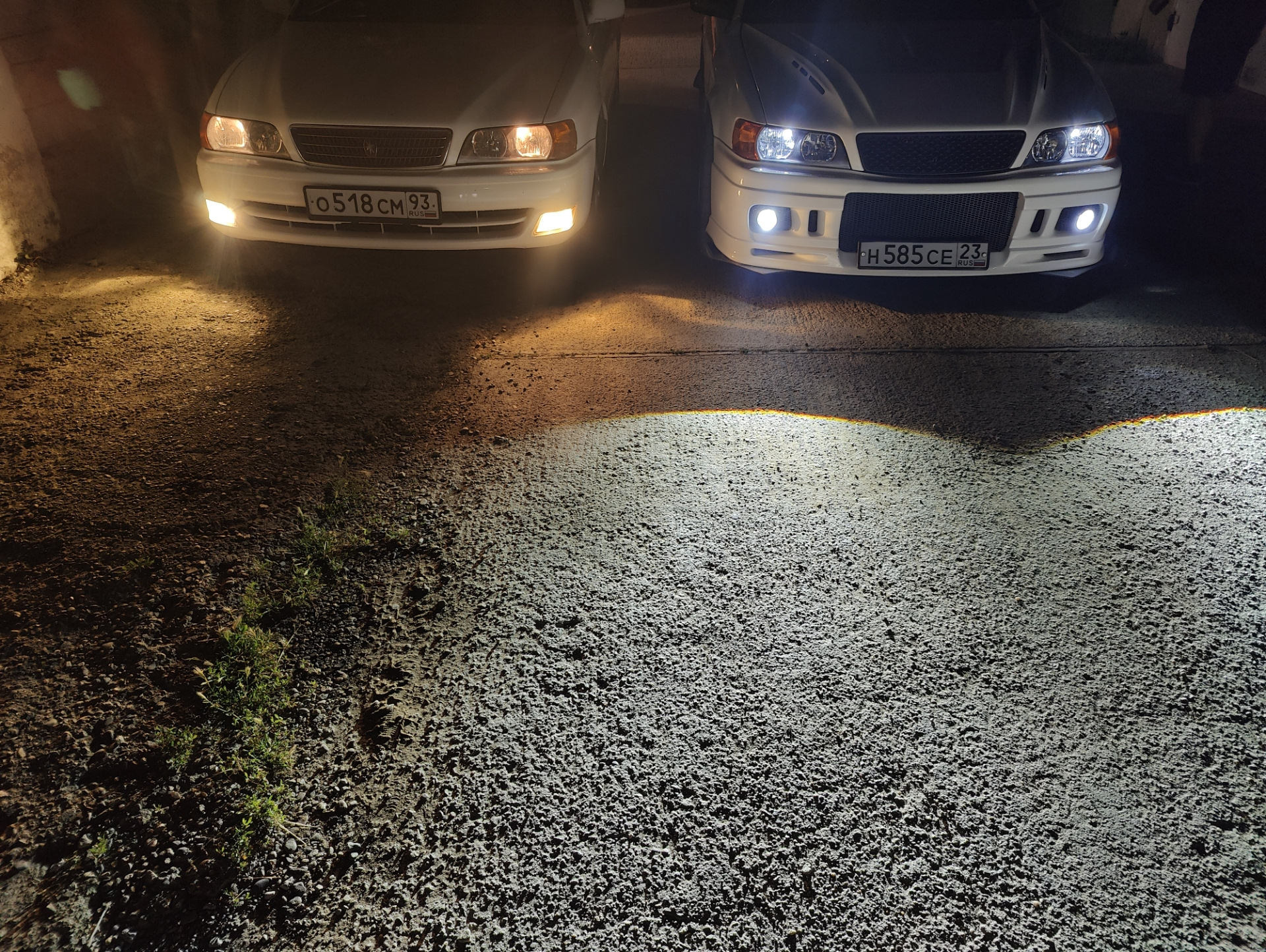

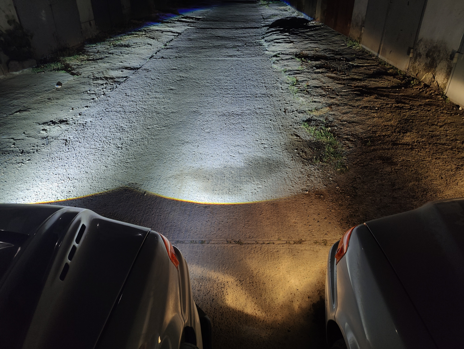

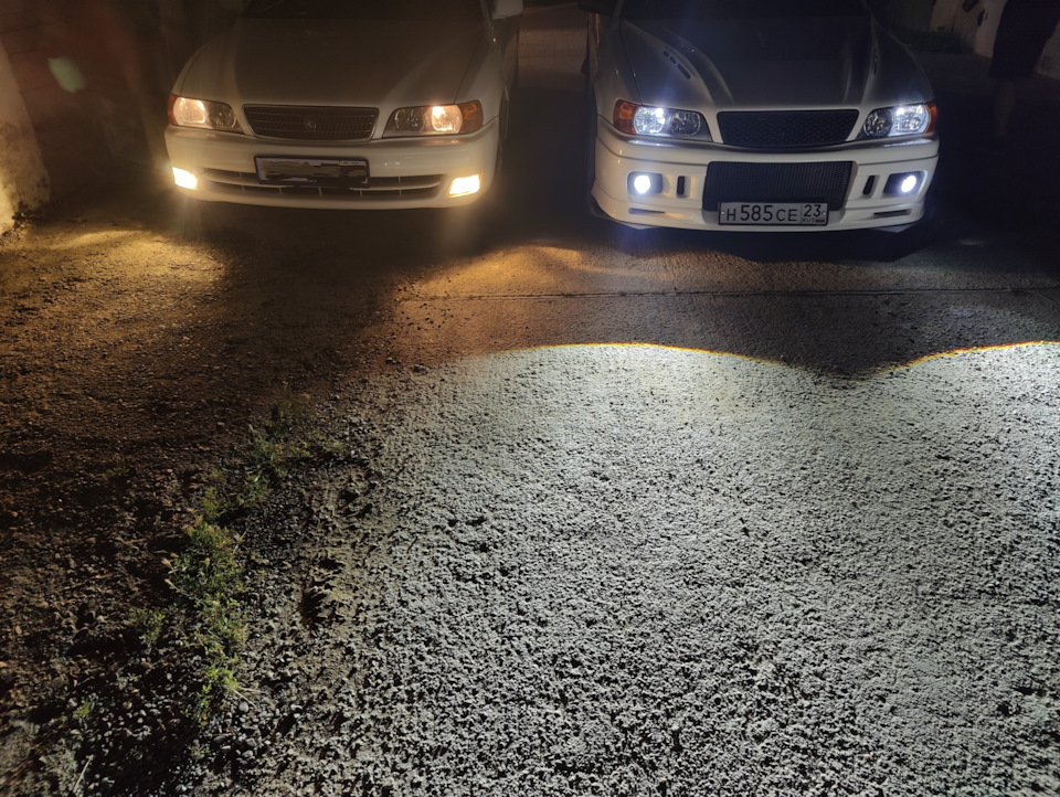

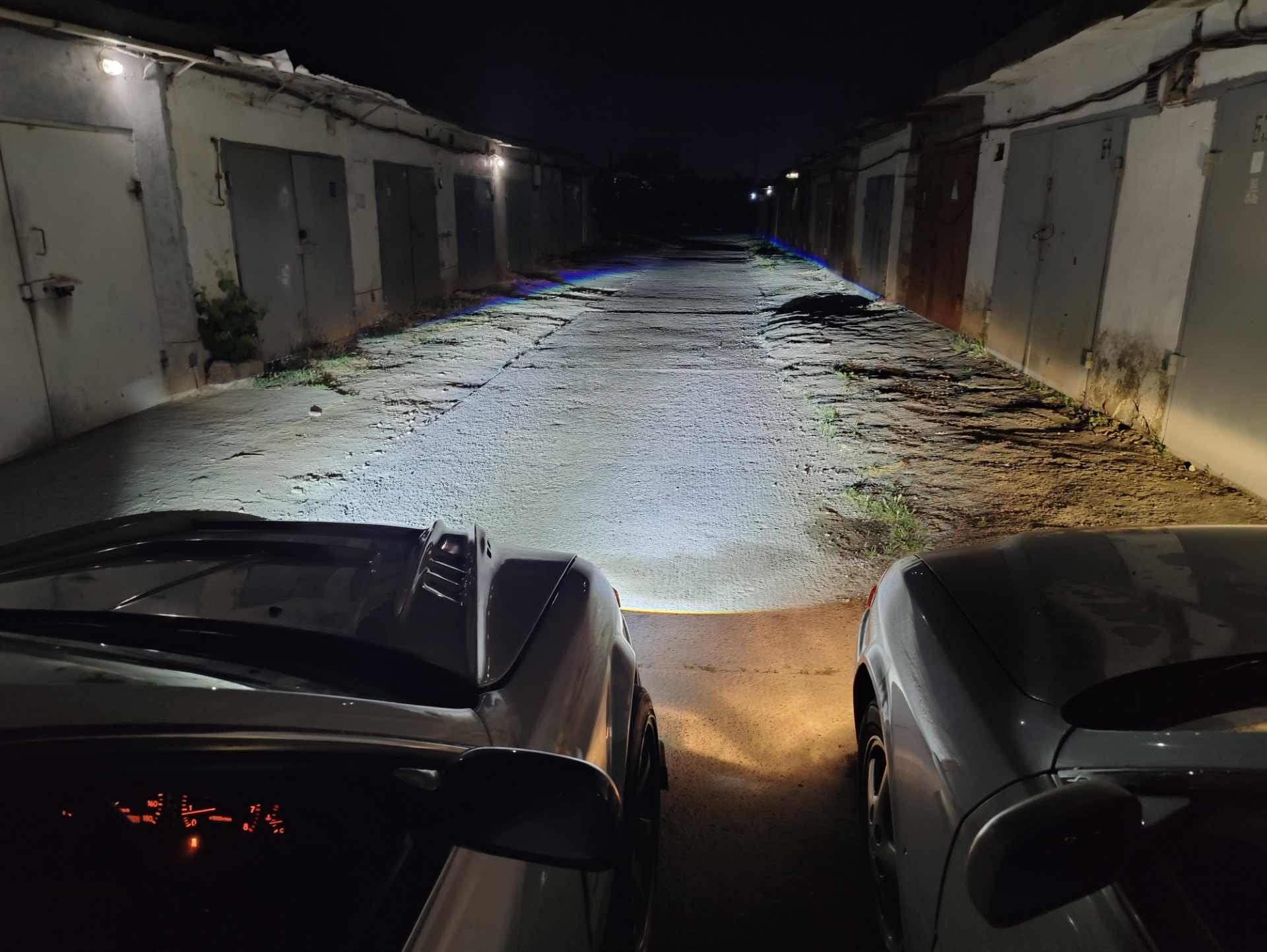

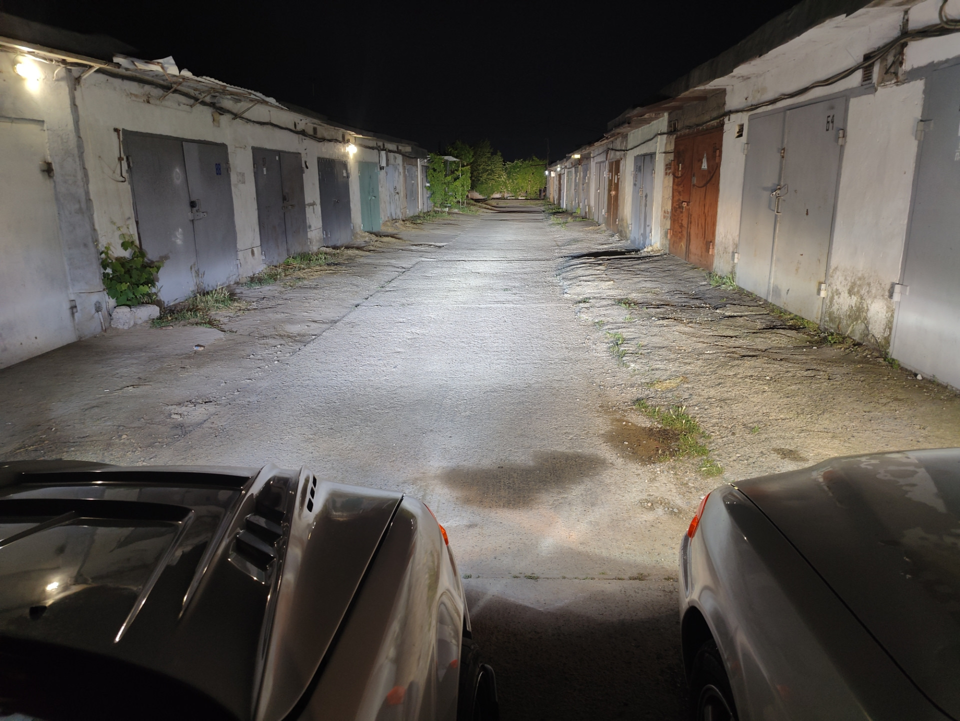

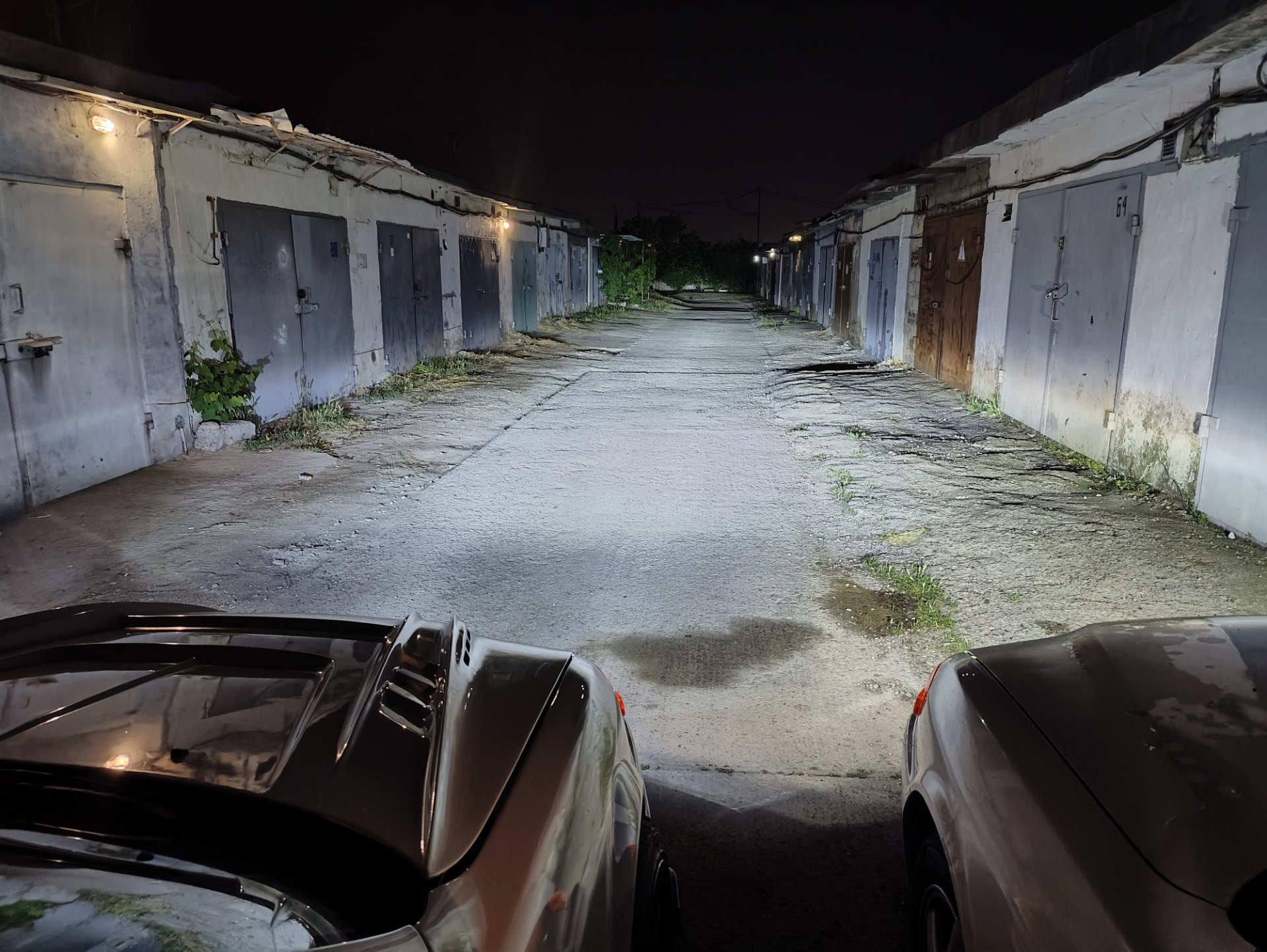

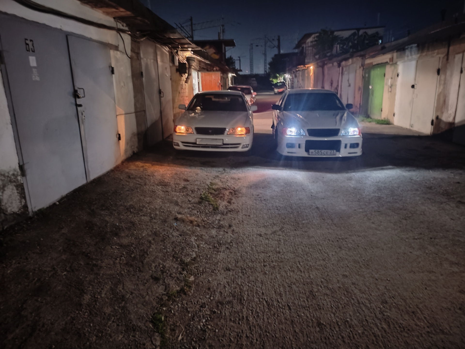

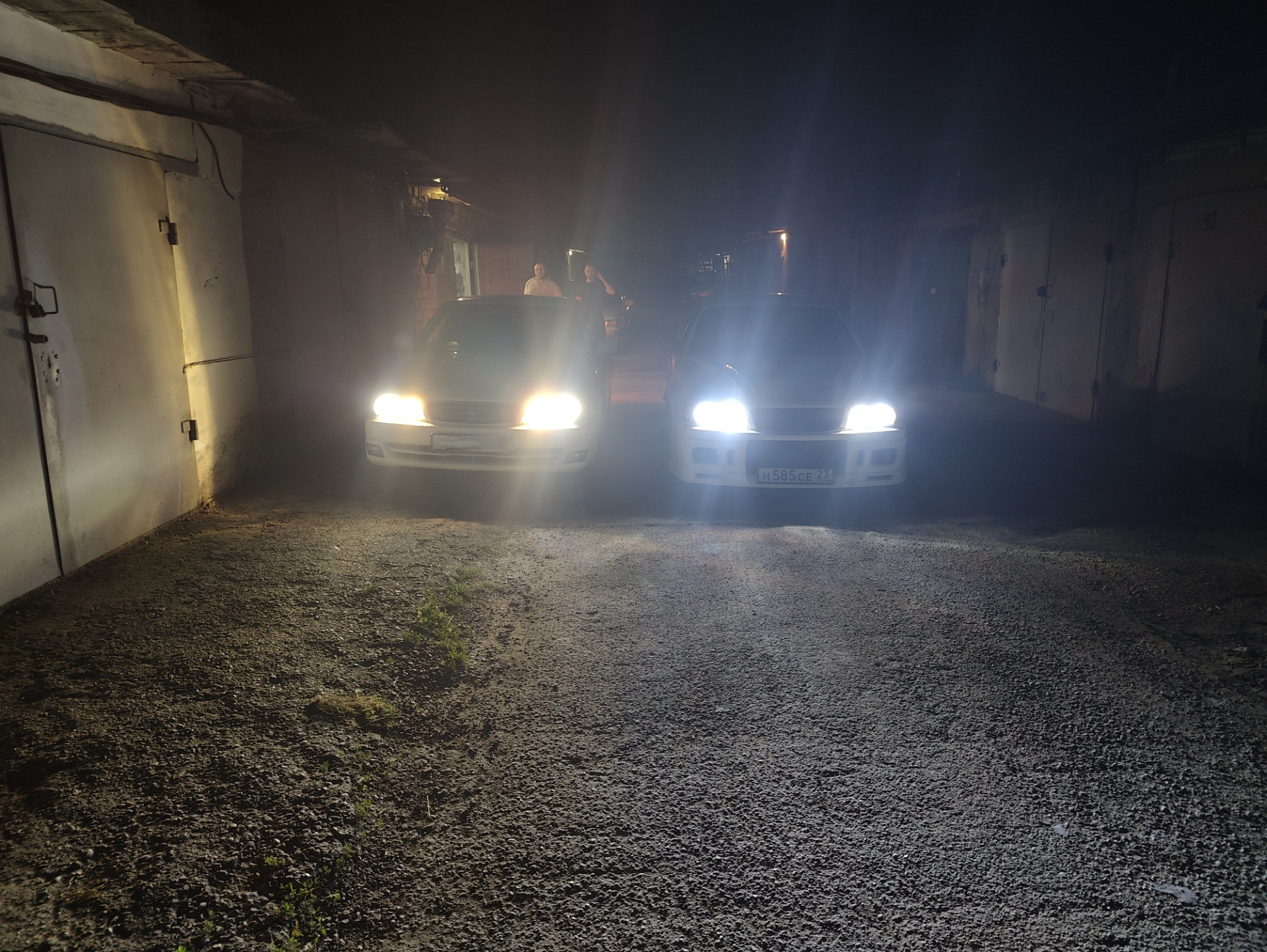

Ну что вы просили, мы постарались сравнить хороший сток "контракт" с восстановленными отражателями плюс новые стекла китайского исполнения "под завод":
Для сравнения участвует мой друг Стас (стесняется и попросил замазать номера, но не суть). Блоки росжига и лампы ближнего у нас одинаковые viper, с разницей +/- в полгода (Стас купил их первым) и что у меня цоколь d2s, у него d2r (со шторкой).
Дальний уже сильно различается, сток vs philips Led 35w, габариты сток vs OSRAM Led, ну и туманки luxsar против стоковых фар бокового света на желтхах и хороших лампах ( не суть, забыл что стоит, но +/- как у всех по заводу).

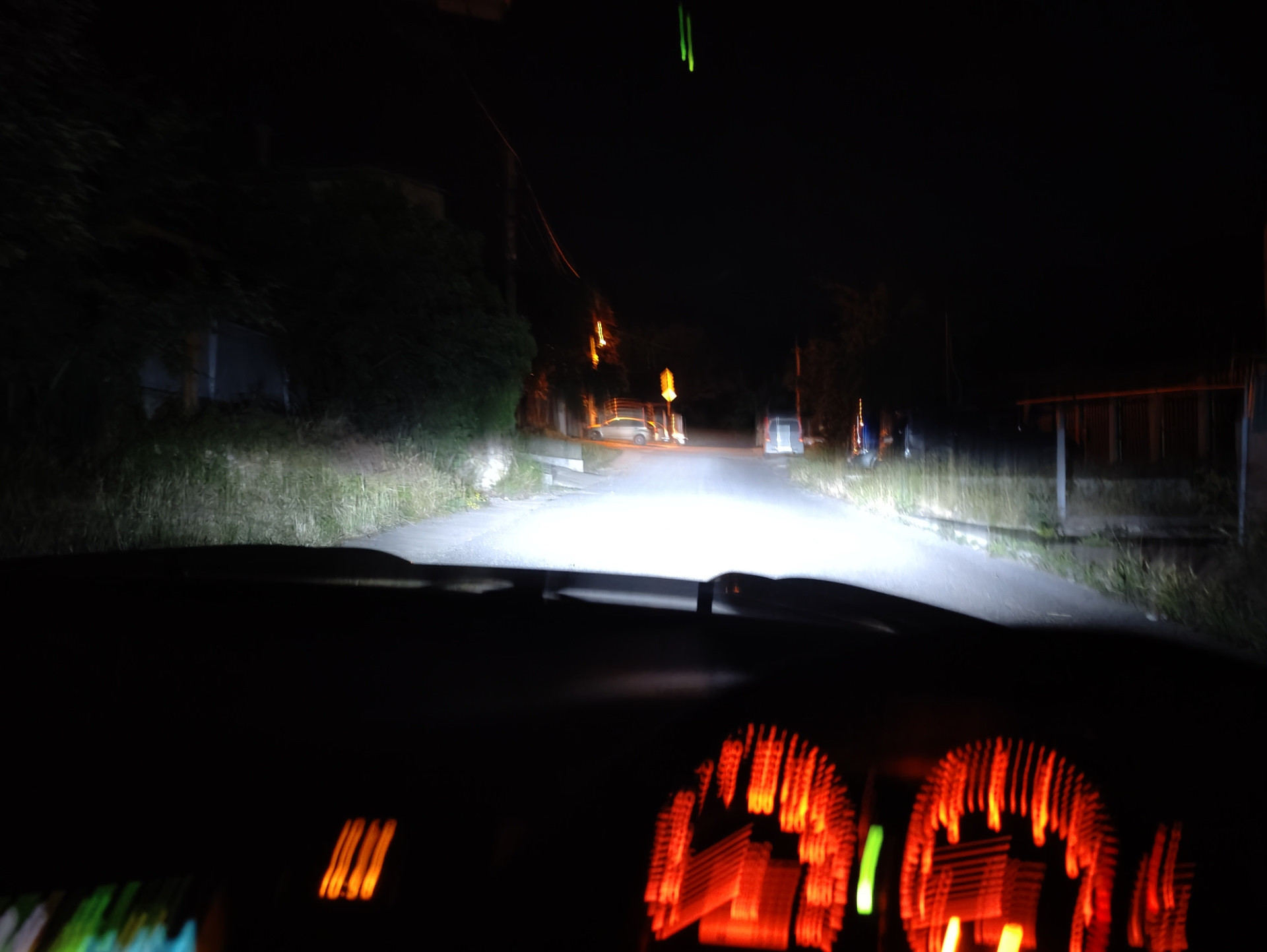

Я пытался сделать фото от света ксенона на дорогу на тёмном участкн, но телефон от усталости выпал из рук, и фото получилось смазанным, но какое есть…
Данным постом не пытаюсь никому ничего доказать, выводы делайте самостоятельно, может быть дополню не объективным показателями приложения lux meter когда встанем на 10м рядом от белой стенки.

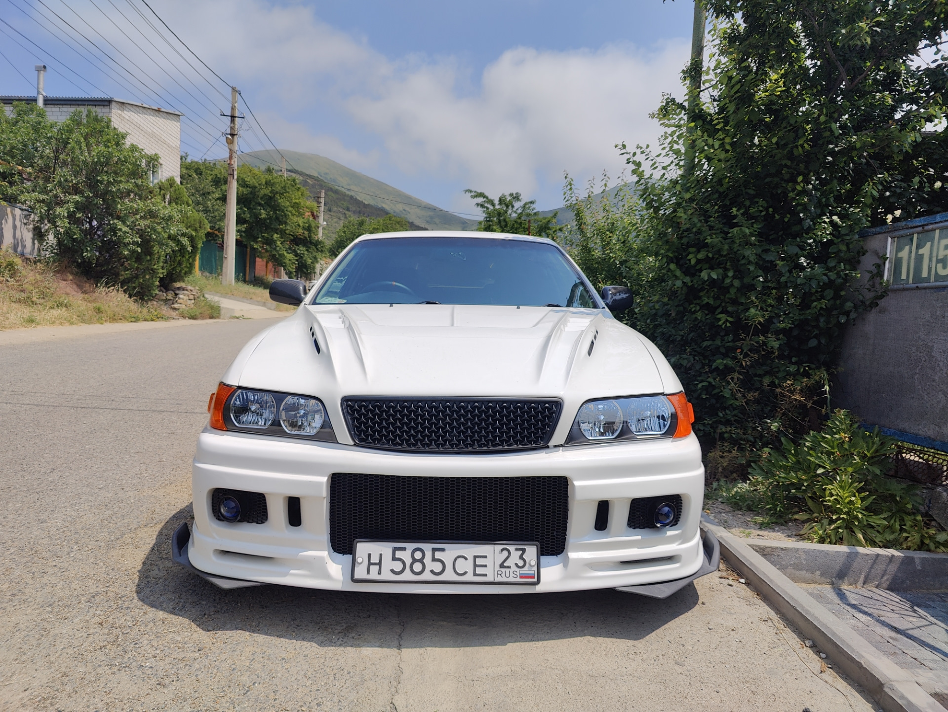

добрый день, а есть контакт кто может перехром сделать и трещины на стеклах убрать наа 110 марке?
Трещины никак не убрать, замаскировать можно, но стекла поменять проще. В отражателелях не хром, а алюминий, его напыляют в вакумной камере в г.Тула, компания "зазеркалье" к примеру.
Химическое восстановление хрома (серебрение) долго не ходит и стирается обычной салфеткой.
Так алюминий же тускнеет на воздухе?
Алюминий идёт и по заводу
Нужно было по отдельности фоткать освещение от фар, а какой смысл когда обе машины светят и сравнение не видно
Спустя время, сам понимаю что это "бестолковое" занятие, вчера на фото сессии было 3 человека, когда я приехал сразу стало понятно что света восстановленных фар больше, дальше и ярче.

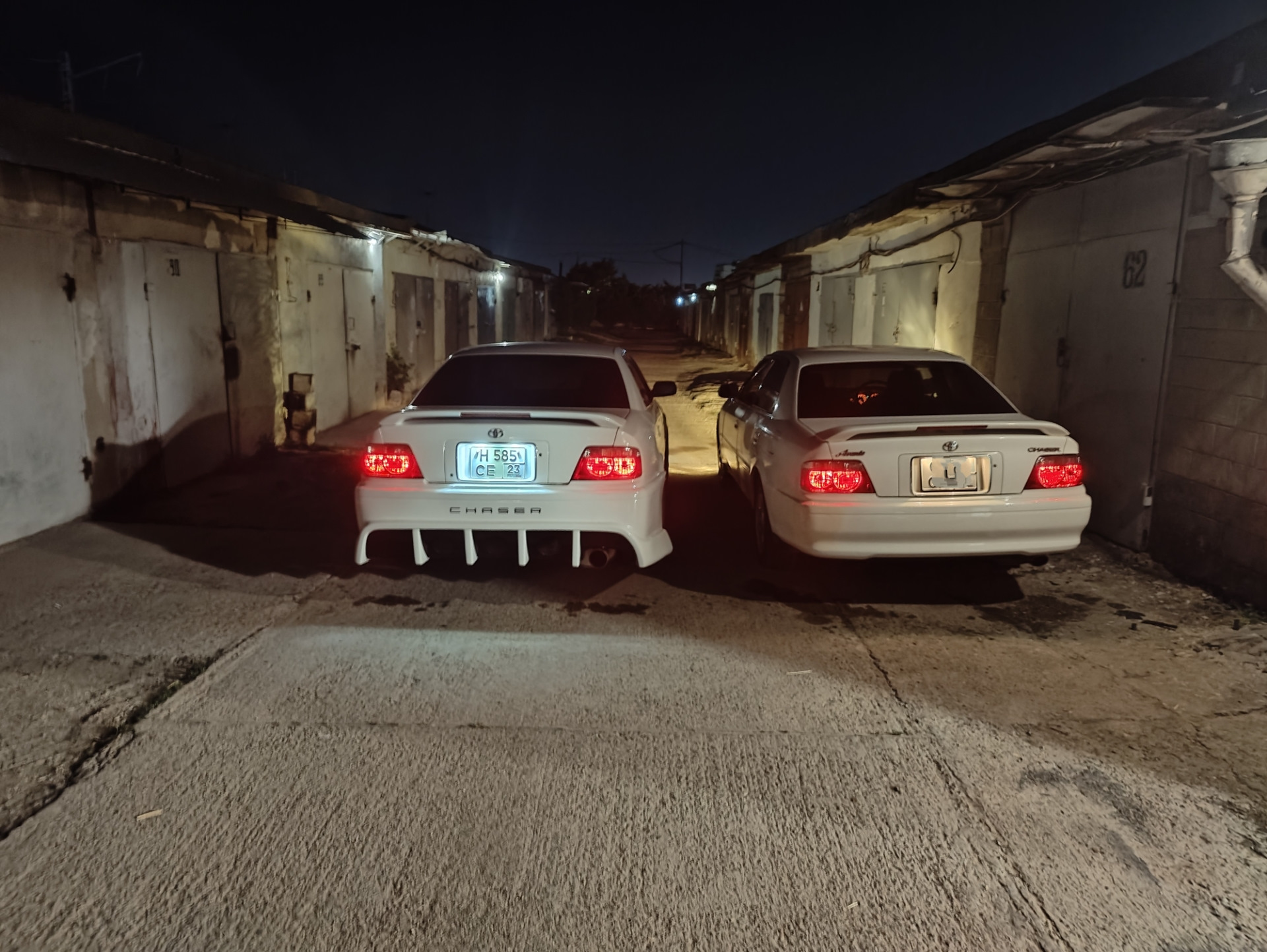

а что за лампочки в номерах у тебя?
Philips Led w5 вроде. Очень давно ставил.
ссылки не осталось? или полного наименования?

Бежим за стеклами и отражатели в перехром. За свои деньги отличный результат.А самое главное — отсутствие микротрещин на стеклах!
