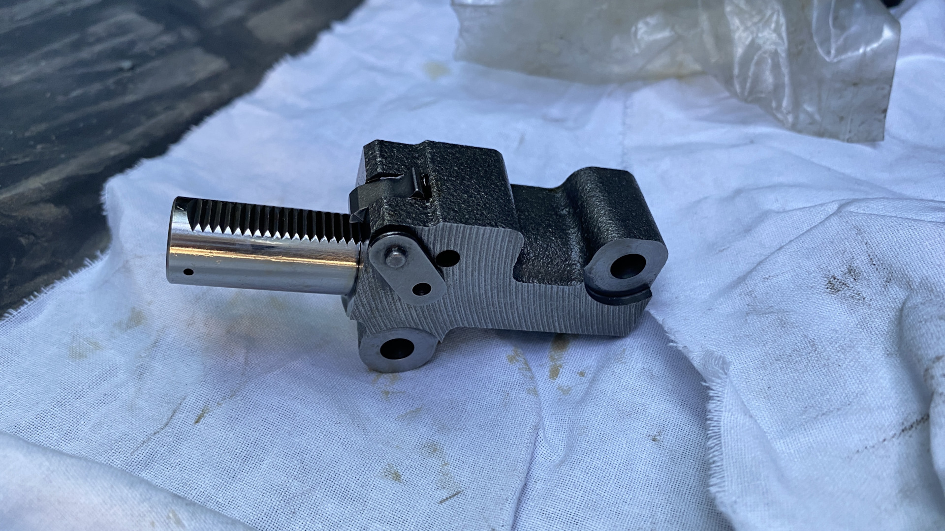

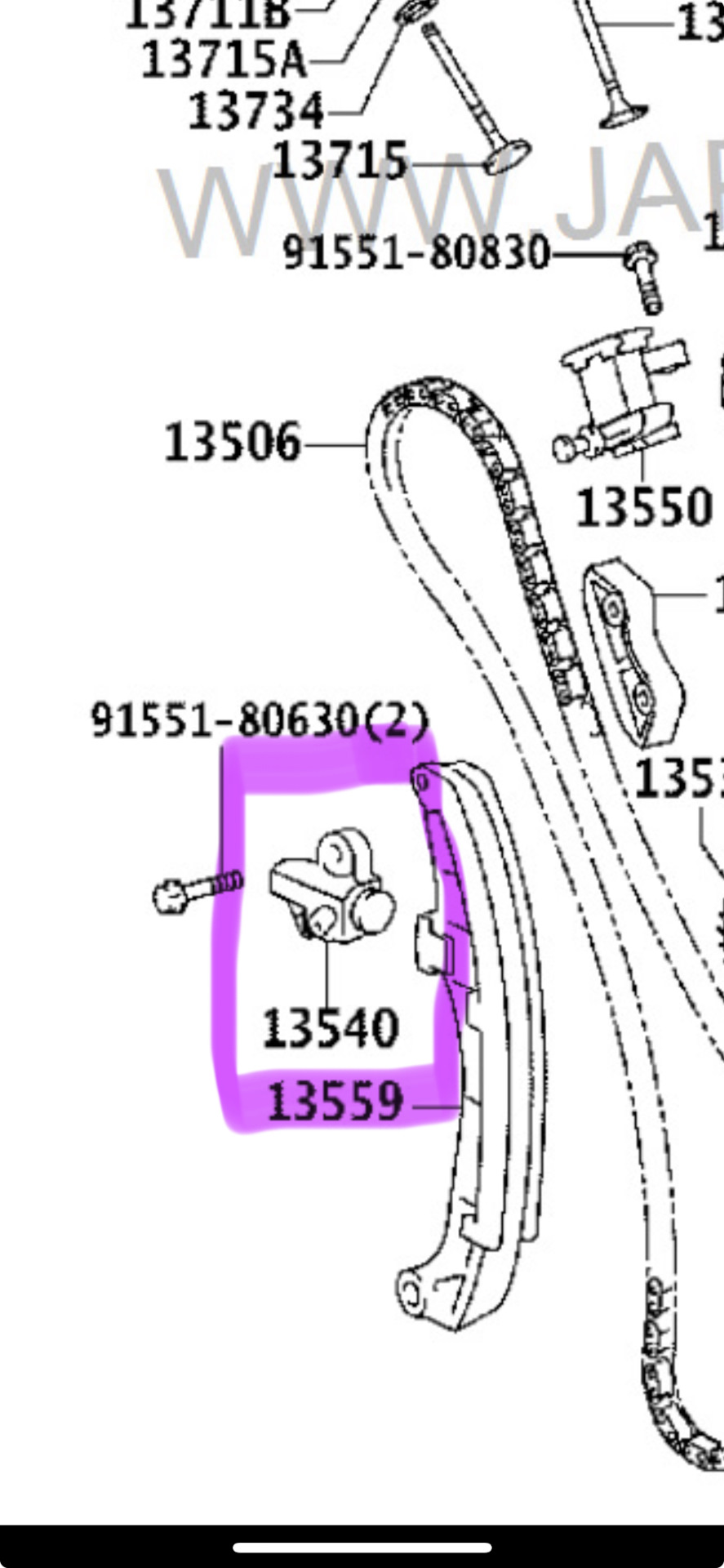

Всем привет. Я не сильно силен в строении двигателей, но начитавшись про треск муфт на двигателях 2grfe, понял что это нужно воспринимать как должное при заводе машины на холодную. Думая что у меня так же трещат они, а что то трещало при утреннем запуске двигателя и у меня, не придавал этому значения, ну трещат и трещат, типо же не страшно и все так и продолжают с этим звуком ездить и дальше.
Проявлялось только утром и когда машина постоит 3-5 часов. Только на холодную. Шарясь в очередной раз на ютубе с запросом “треск при запуске 2grfe”нашел видео с подобным звуком и один коммент был типа: замени гидронатяжитель цепи.
Решил и я его заменить, вдруг дело в нём. Для замены его, как раз есть окошко в нижней части двигателя.
И вот после замены никаких посторонних звуков не обнаружено.
Так что не претендую на премию в сфере мировых открытий, но мне помог этот метод.
Мастер, который занимался работой, сказал что на нём сточило зубья и он не фиксировался в нужном положении.
Так что проверьте у себя. Стоит он 2500₽

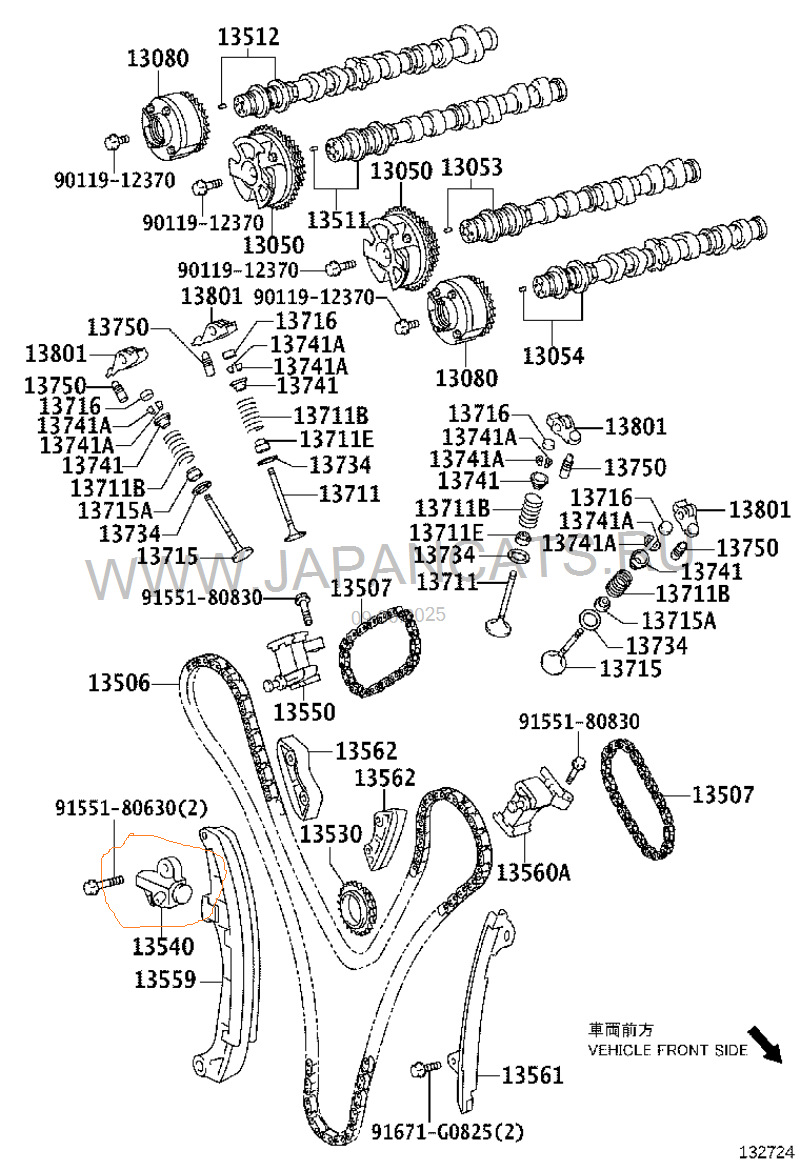

Я бы на твоем месте ещё вскрыл клапанные крышки и посмотрел натяжители на головках.У них тоже проблема-башмаки слетают или разваливаются
Так про какой натяжитель речь? Их там 3 штуки.
Тот который на большую цепь
Прошу ткнуть на картинке.
Вот натяжитель, нижний, мне поменяли его. Я думал что трещат муфты, оказалось такой звук издает ослабленный механизм грм пока не накачает масло.
Спасибо
