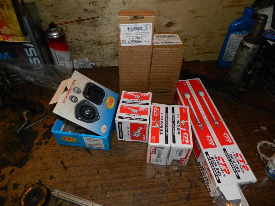

У нас уже как вторую неделю на улице днем плюсовая температура. Снег на дорогах сошел вместе с асфальтом. Ездить стало противно, грохот подвески спереди, достал. Решил заменить все что можно и нужно. В экзисте купил шаровые опоры, рулевые наконечники, тяги фирмы CTR, опорники RBI, и сами подшипники. А так же пыльники стоек Febest (знаю что гавно, зато стоят мало, их можно хоть каждый год менять).

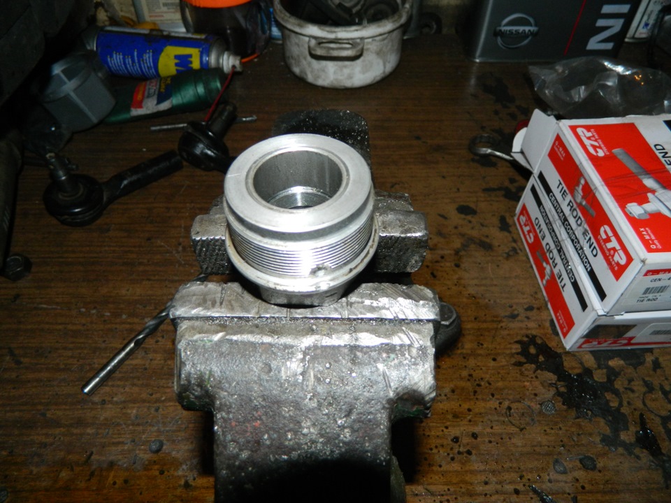

Осталось поменять тяги и наконечники. Сделать это я решил на снятой рейке. Тому несколько причин. Рейка стучит, жижу никто не менял в рейке уже почти 8 лет. Предыдущие 2 хозяина этого точно не делали. Почитав вингофорум и дром сразу заказал у себя на заводе втулку в боковую гайку. Втулка будет из текстолита. Потому как фторопласт(тефлон) от давления плывет, капролон тоже. А из текстолита делают шестерни, и подшипники скольжения в станках. Рейка снялась очень легко. Сразу в тески ее. Снял тяги, выкрутил гайку.

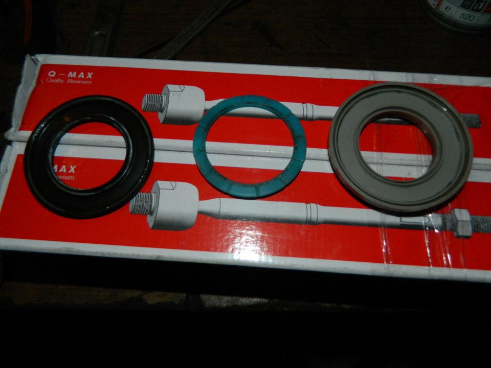

Оказывается там втулка алюминиевая, омедненная и покрыта тефлоновым покрытием. Вот япошки заморочились. Так же втулка оказалась разрезная. Задолбались ее выбивать от туда. Раз она разрезная, попробую под нее подложить фольгу. Если не поможет воткну тескстолитовую.
Короче придется по месту подбирать зазор. Так же изношен упор, который под регулировочным винтом. Заказал новый, как все приедет так буду собирать.

А есть у тебя номера деталей — опор стоек и подшипников?
Спасибо.
RBI N13N16F00 Опора переднего амортизатора
Mitsubishi MR 297932 Подшипник опорный амортизатора
а опору менял потому что разбилась? или просто так раз уж полез туда? ) спс за номерки
На опорах резина начала отслаиваться, поэтому решил поменять.
