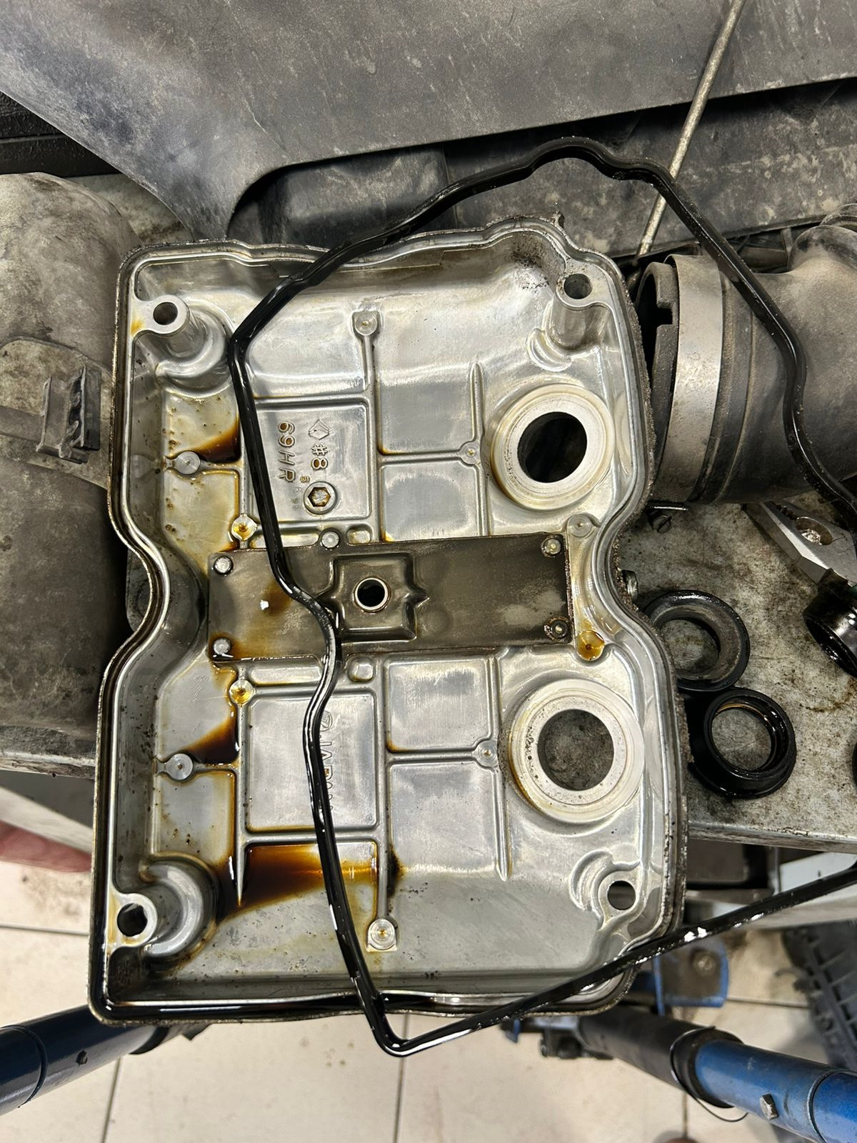

Ранее я писала, что в сервисе (достаточно крупном и известном в нашем городе) мне предлагали снимать мотор. Видимо, по моему выражению лица немой вопрос был заметен, поэтому мастера уточнили, что это не только для замены заднего сальника коленвала, но и для лучшей очистки клапанных крышек от герметика, приговорили они их под замену, мол, обе текут. Только вот герметика там 0. К сервису появились вопросы, чуть позже я позвоню им для уточнения.

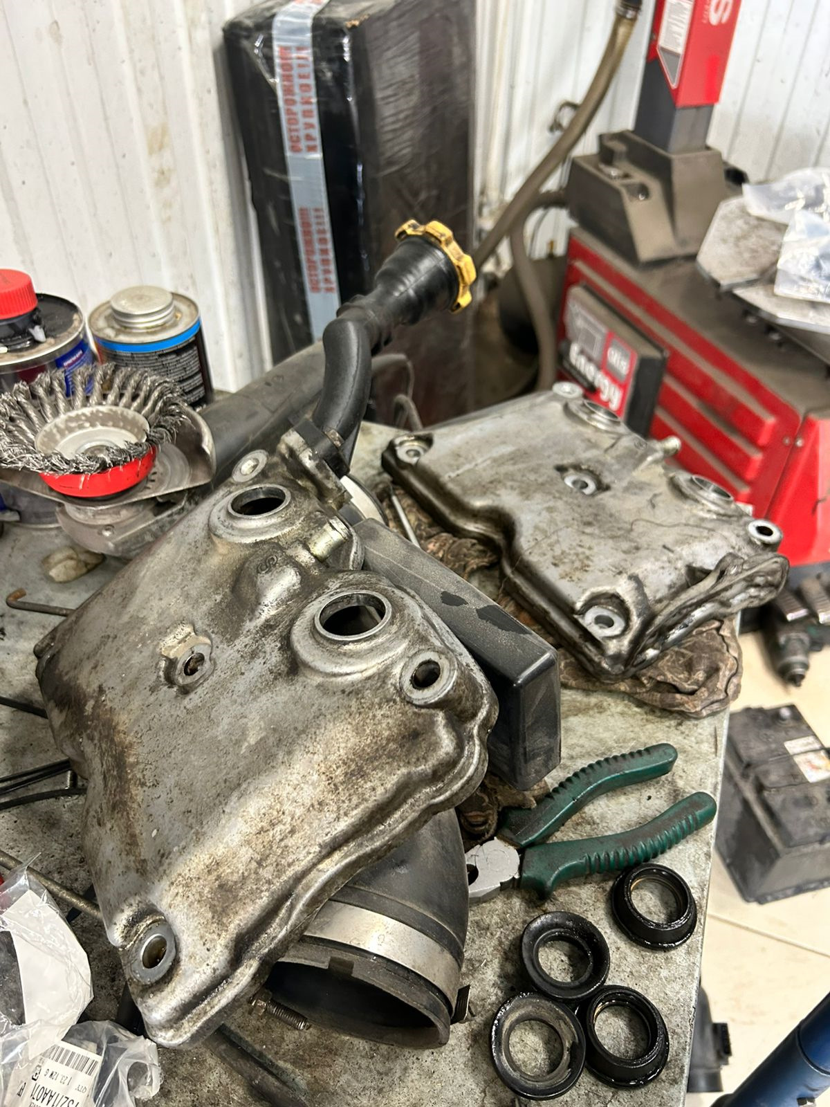

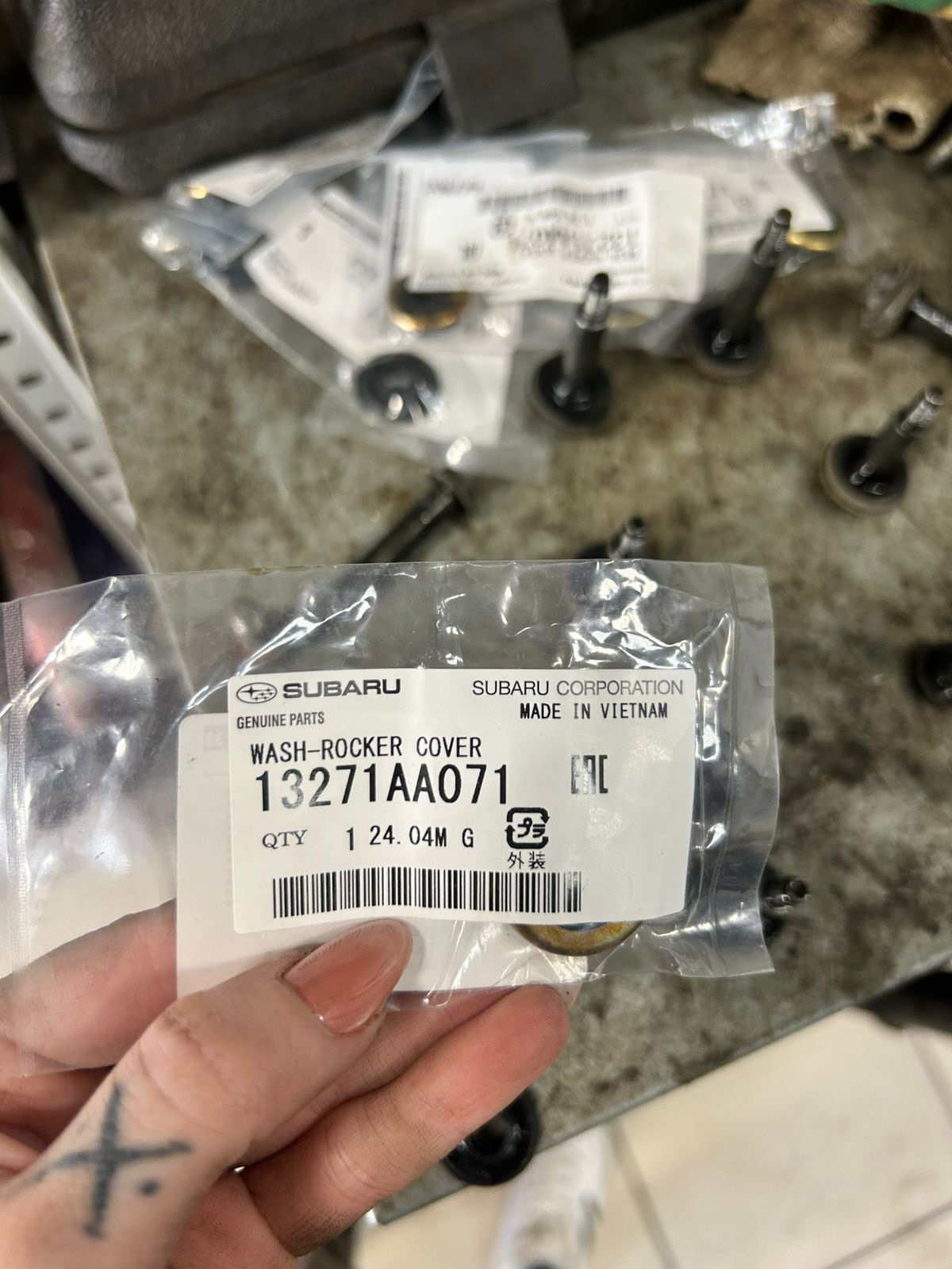

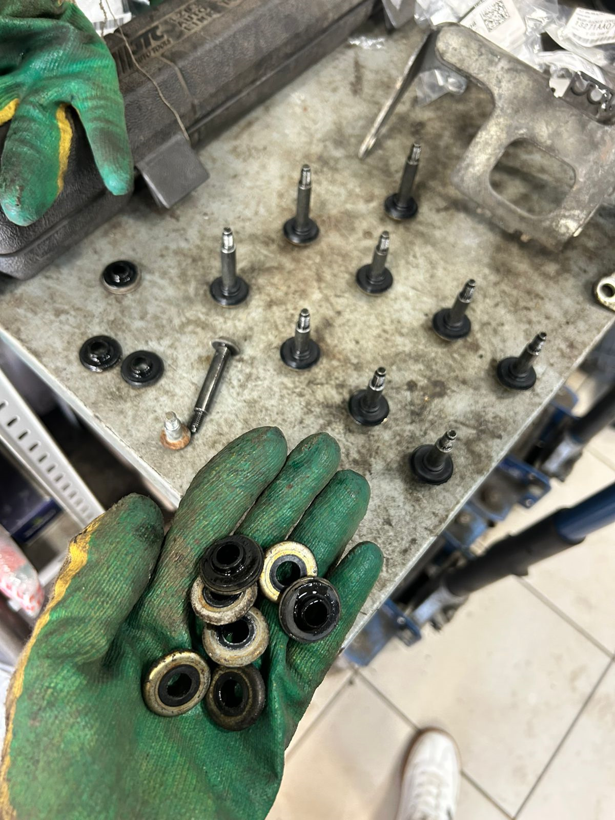

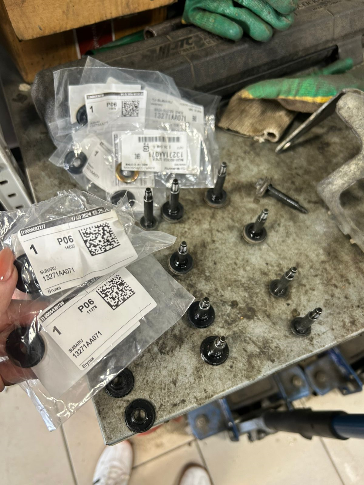

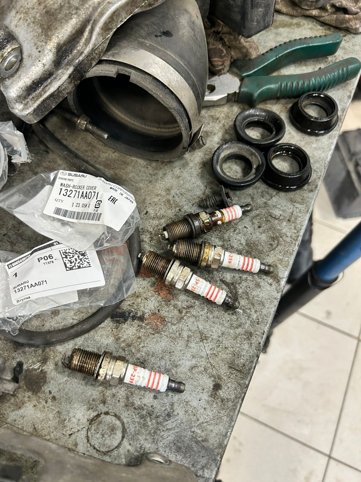

Заказала прокладки клапанных крышек 13294АА053, кольцо маслозаливной горловины 806923060, шайбы под болты 13271АА071. Так же мне было интересно состояние свечей зажигания, которые до этого не менялись ни мной, ни предыдущим владельцем (записей о замене я не нашла), так что + свечи NGK и прокладки свечных колодцев 10966АА030 тоже были заказаны.

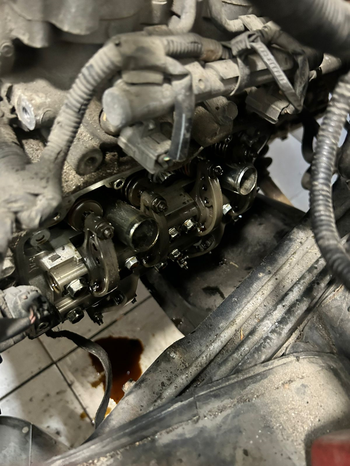

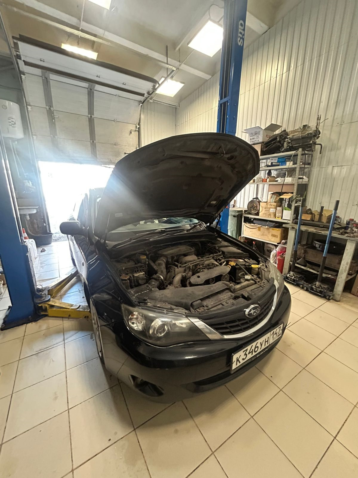

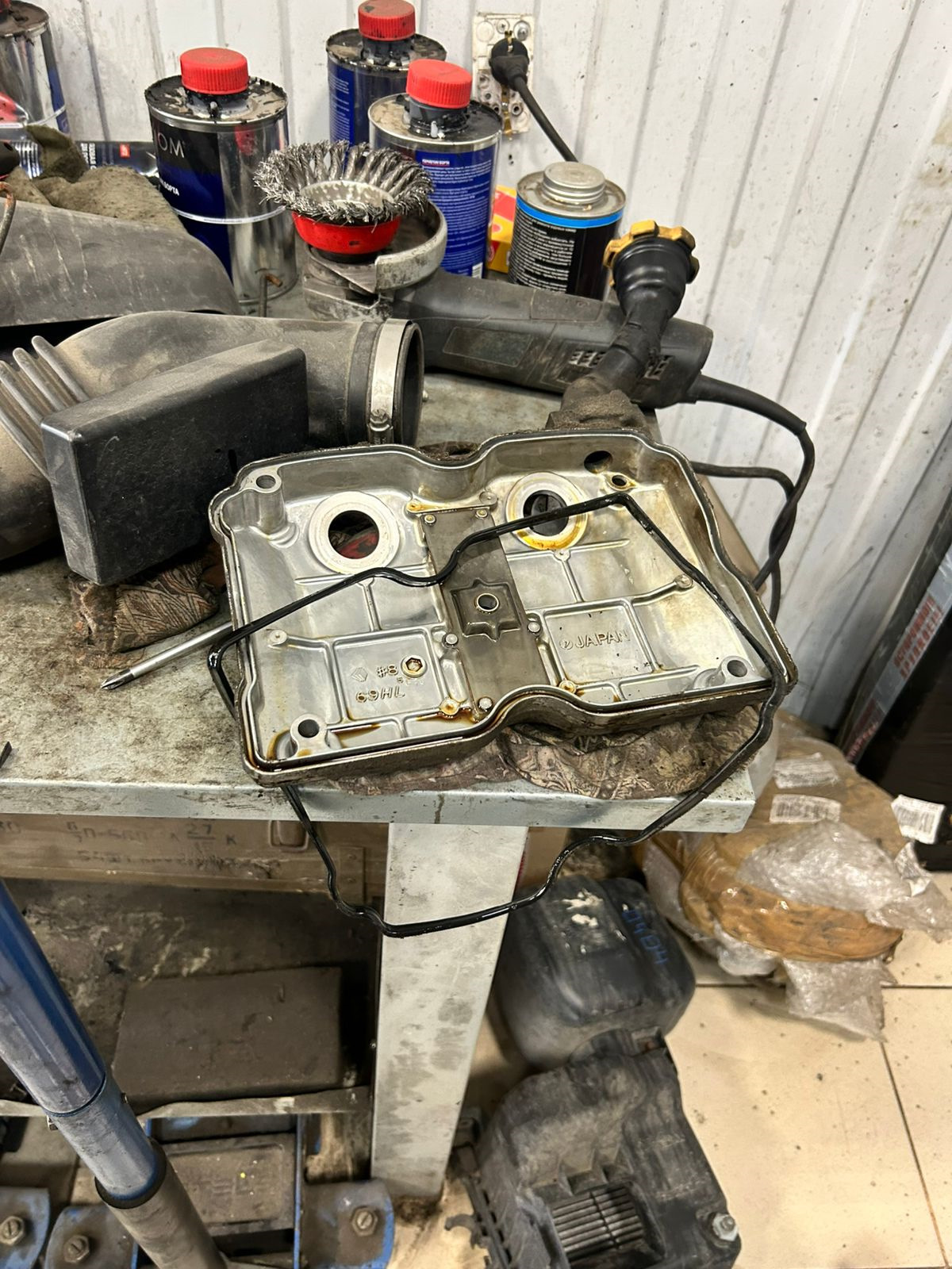

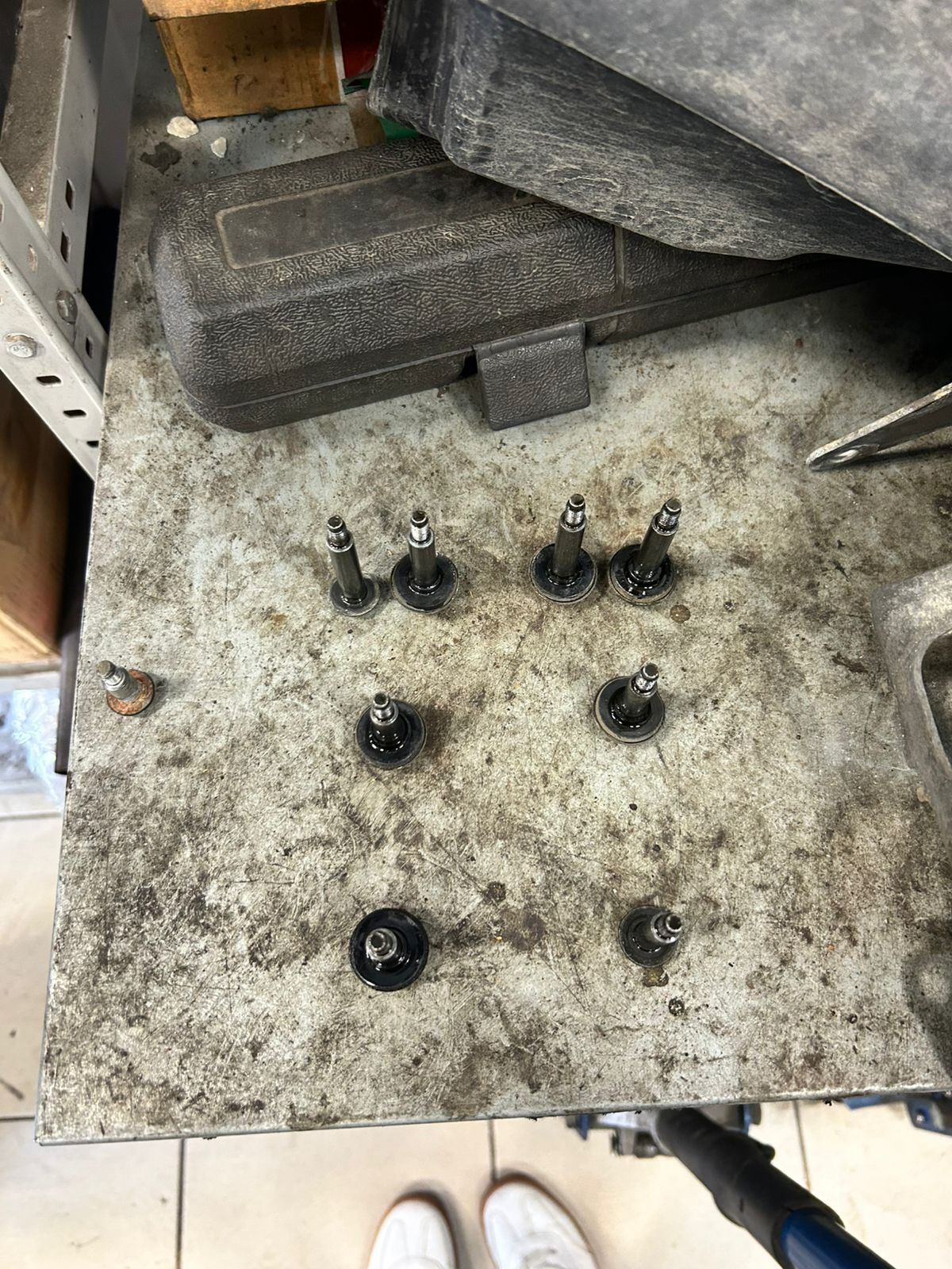

Заезжаем, приступаем. Мотор у нас оппозитный, поэтому крышек две. Отсоединяем корпус воздушника вместе с патрубком, маслозаливную горловину, скидываем аккум, снимаем катушки. Опытным путём понимаем, что для откручивания болтов мотор желательно остудить. Нижние болты находятся в не самом удобном месте, к этому просто нужно быть морально готовым)

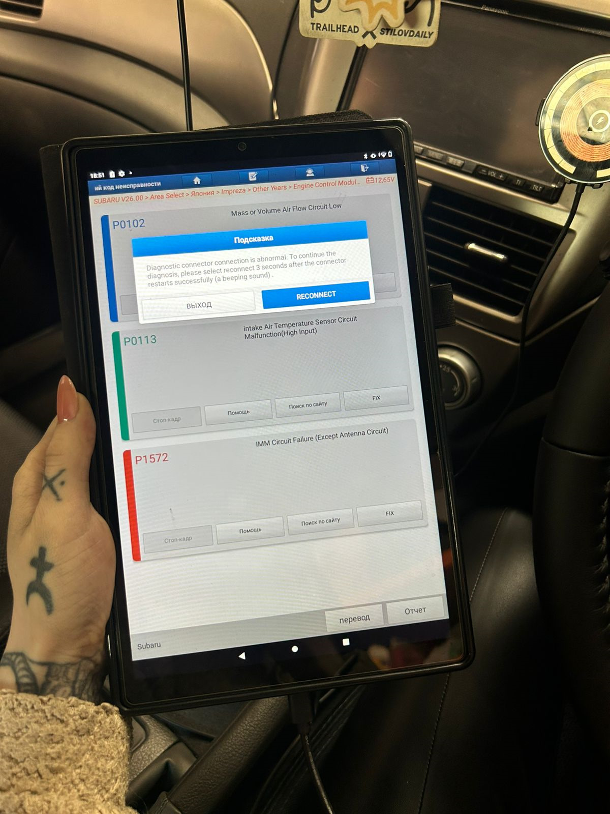

Снимаем крышки, видим изумительную картину. Вот совершенно не понимаю, что мастера в сервисе там собирались менять. Прокладки целые, эластичные, течей нет, изнутри всё выглядит чисто. По факту всё это веселье было только ради замены свечей и понимания, что патрубок вентиляции картера слишком устал, чтобы дальше нести за себя ответственность, и его тоже нужно поменять. Крышки промываем и хорошенько продуваем их от влаги, чтобы поставить новые прокладки. Собираем обратно всё, что разобрали, гуглим моменты затяжки, подтягиваем всё моментом. И вот казалось бы, процесс завершён, можно заводить, а она и не заводится. После перепроверки подкинули диагностику, Импреза выдала ошибку по иммобилайзеру — P1572. Сброс, снятие аккумулятора, открытие\закрытие\батарейка в брелке сигнализации и автозапуск не дали никакого эффекта. Я подумала, правда, на приборку, которая стояла у меня не прошитая, но эта мысль пришла поздно, когда я уже уехала, оставив машину у сервиса. Было решено вызывать эвакуатор и везти Импрезу к специалисту.

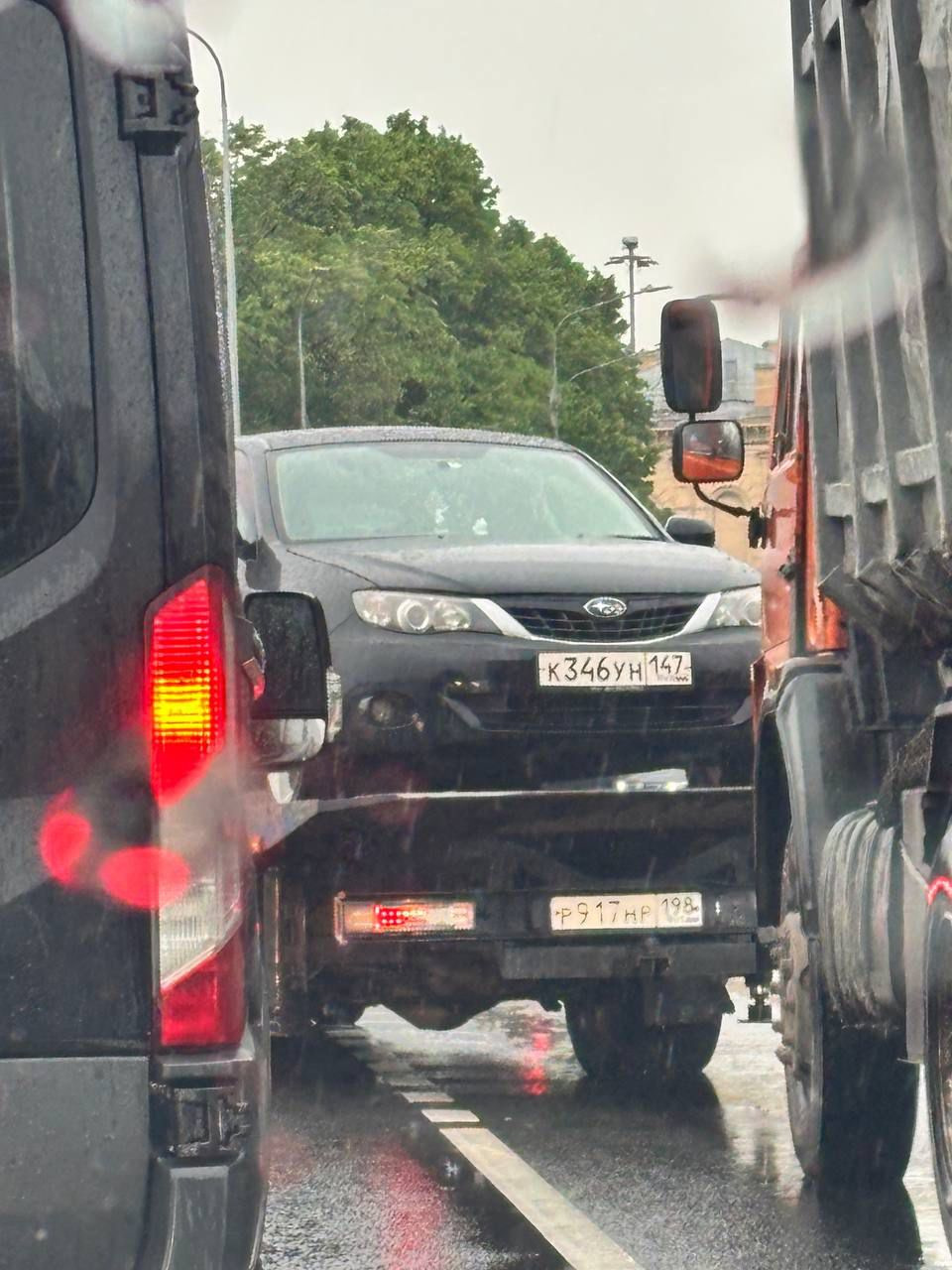

На следующий день, уже сегодня с утра пораньше вызвала эвакуатор, машину поставили, отвезли, выгрузили. Не прошло и получаса, как мне сообщили, что вся проблема связи ЭБУ двс и блока иммо из-за приборки)) И если бы я вчера вечером сообразила подкинуть старую приборку, машина бы завелась. Короче, и посмеялась, и всплакнула.

Там история такая, написали в расчёте — течёт и сильно, снятие-установка с перезаправкой 20к. Я уточнила, можно ли обойтись без снятия. Сказали — нет, нельзя, мы не знаем, что течёт, снимем мотор, тогда будет видно. Да и вообще течёт там не сильно на самом деле, мы Вас напугали возможно формулировкой, не переживайте. Так как я ещё с момента покупки знала, что он там подтекает, сказала, что я в курсе, что есть такая проблема, именно по заднему сальнику. По замене сошлись во мнении, что можно поменять без снятия мотора, только скинуть коробку, но «так как ещё и клапанные крышки (прокладки) под замену, то для удаления старого герметика нужно снимать мотор». Я понимаю, что не разбираюсь во всех тонкостях и нюансах, но меня смущает такой подход. Ведь по факту оказалось, что ни прокладки не нужно было менять, ни герметик обновлять, потому что его там и не было. Буду менять сервис, сделаю диагностику в другом месте, посмотрим что там скажут другие мастера.
