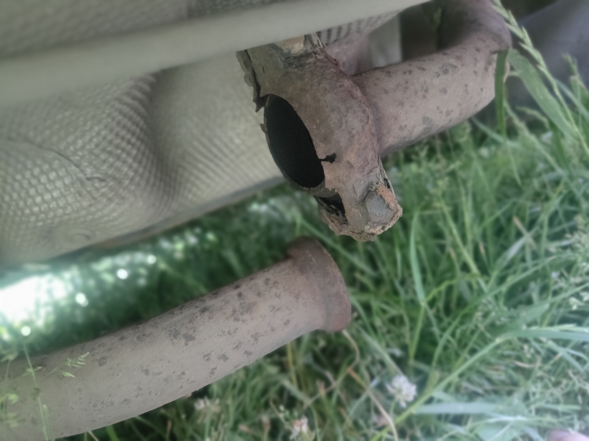

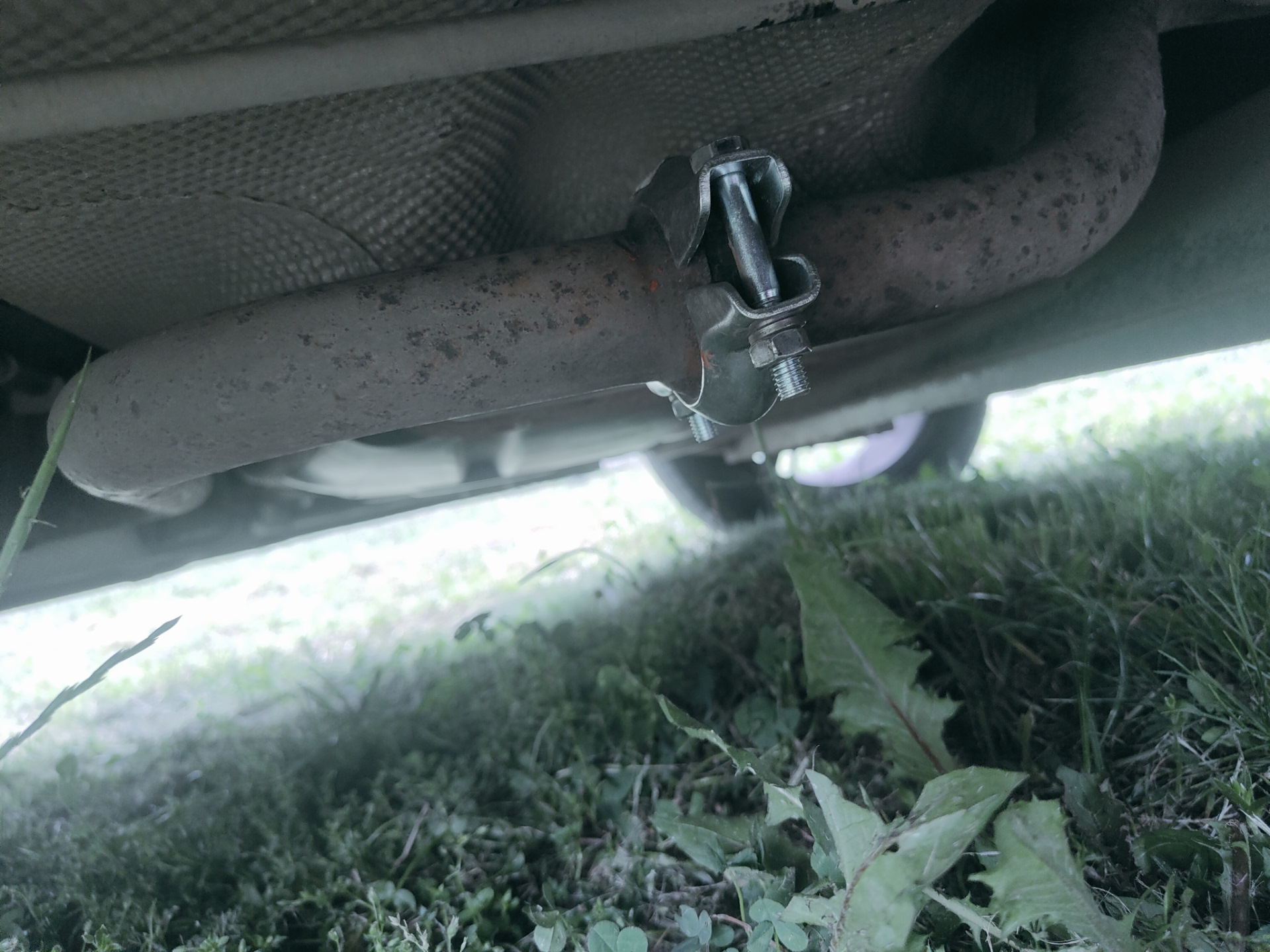

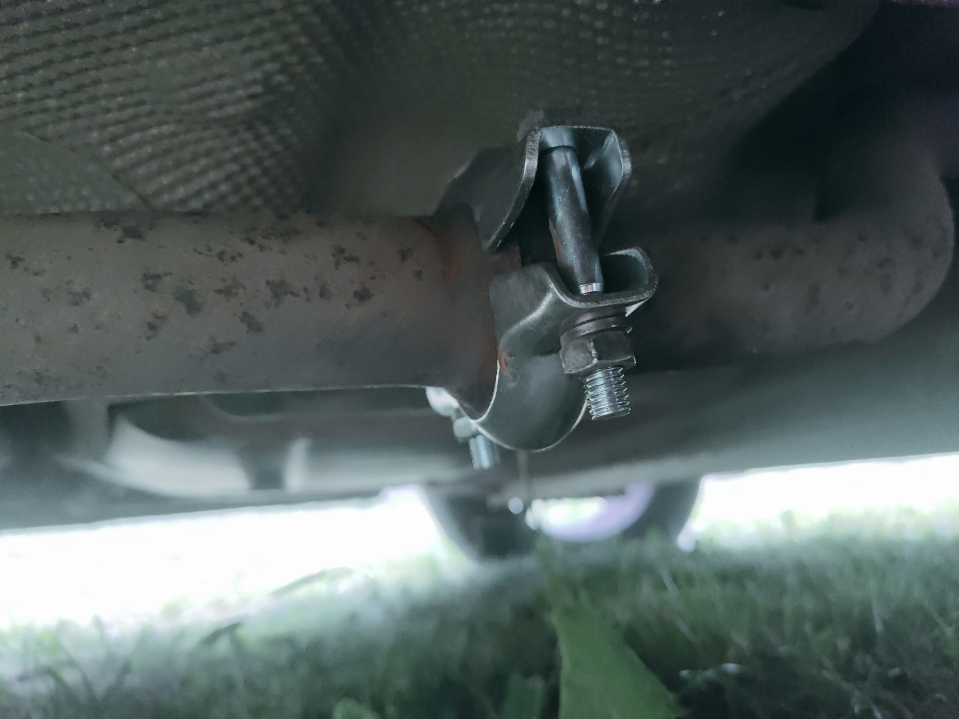

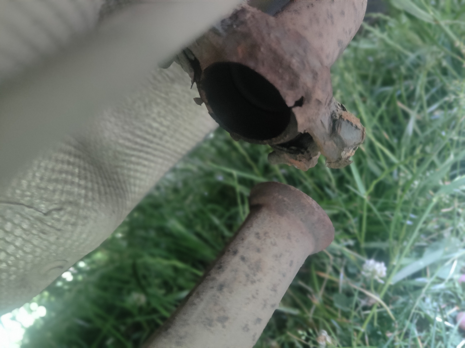

Всем привет! Где-то месяц назад стал замечать повышенный шум от выхлопа, первая мысль — гофра, но тут же поймал себя за руку и подумал, что в ближайший отпуск куплю эту гофру и переварю. Но тут приехал в субботу с дачи и заметил заметно усилившийся звук отдающий в металл, подумал, что нужно срочно принимать меры и обнаружил, что прогорел хомут.
Конечно удивительно, но что делать.
Цена копеечная, ремонт на 5 минут, едем дальше.

Я на 100ке менял
ну вот странно, что у меня на таком пробеге прогорел
Не прогорел, а проржавел

Был сегодня на сервисе перед отпуском на море:
Подвеска почти в норме.
1. Приговорили гофру глушителя на пробеге 34448 км (почти 4 года эксплуатации). Замена 300 руб+ гофра. Отказался, набрал сварщику 120 Белорусских рублей работа + 93 руб усиленная гофра с прокладками и прочим . Записался после отдыха на 30 июня.
2. Отвалилось одно ухо на креплении гофры. Племянник в гараже заварил.
3. Плюс средняя банка проржавела под замену. После отпуска с гофрой заменю.
Вот как-то так .

Я на 100ке менял
У меня, примерно, на таком пробеге он вообще потерялся… в гараж выезжал — всё было нормально. А приехал — рычит и трубы врозь. Я очень удивился, т.к. не ожидал что такое вообще бывает. И в голову не пришло, что он может проржаветь. ) Поехал в магазин за новым и поставил.
