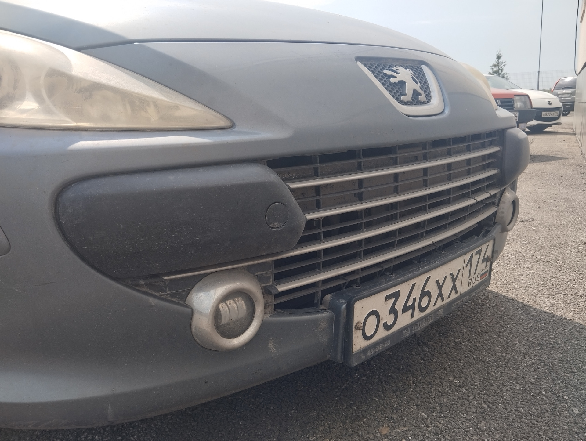

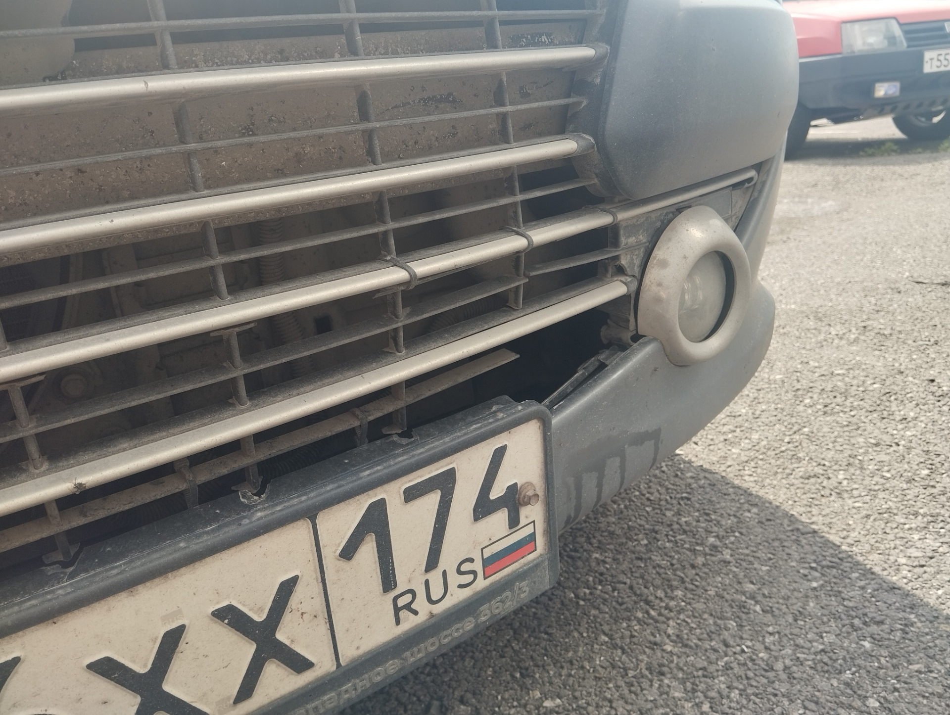

Значится, решетка в бампере была потрепана жизнью и столкновениями с препятствиями, вся была на стяжках и во многих местах держалась "по вайфаю" 😂🤙
Было заказано:
Решетка Polcar 571127-1 (с отверстиями для ПТФ, без отверстий под хромированные накладки)

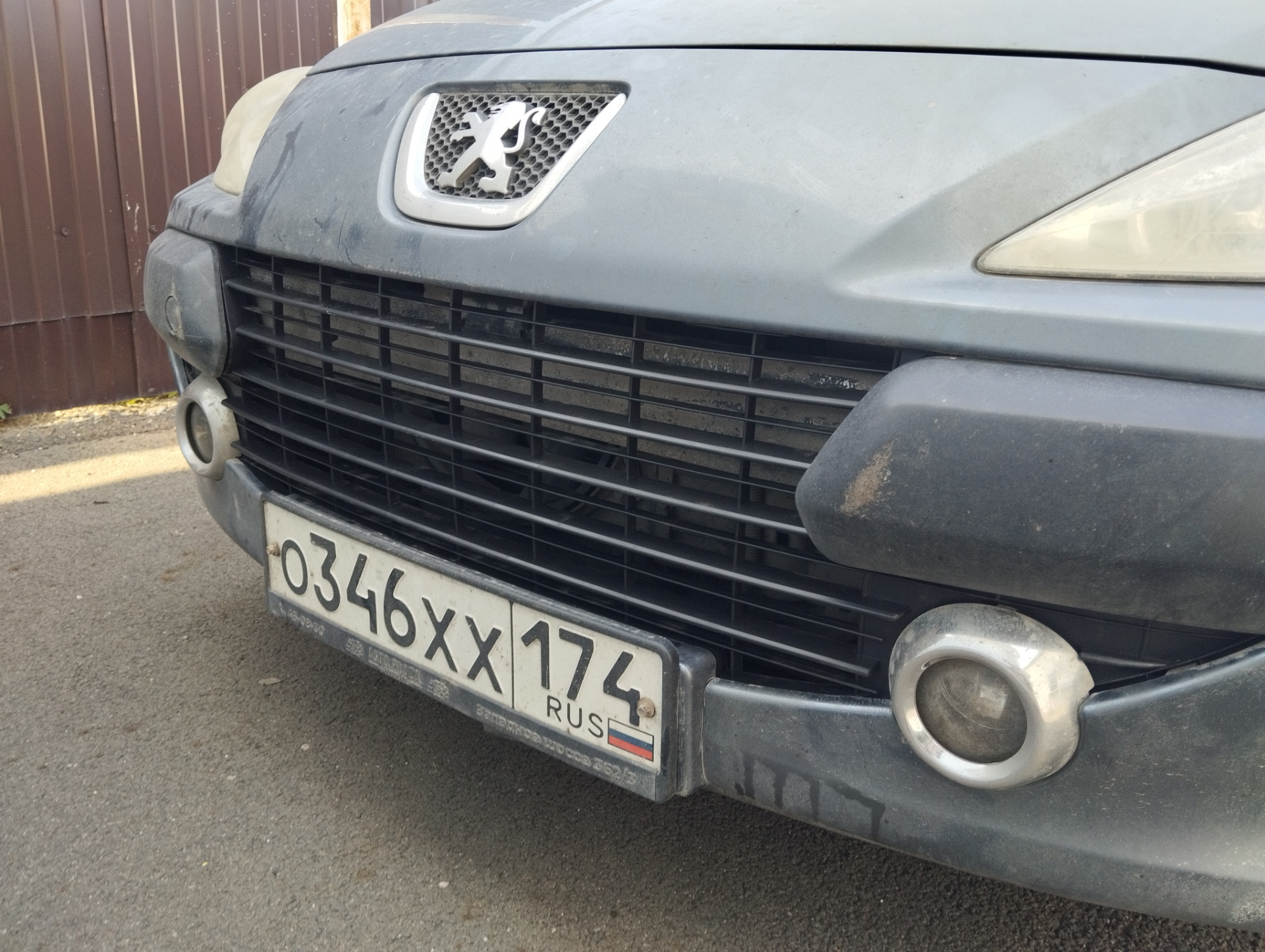

Теплым летним вечером на работе был скинут бампер и выкорчеваны остатки старой решетки, в процессе ничего особо интересного — большинство защёлок были целые, где было сломано — было припаяно.
На удивление на оригинальный бампер китайский Polcar встал абсолютно нормально.
Также попутно, пока был снят бампер, поменял сайлентблок нижнего крепления насоса ЭГУР. (Подошла втулка амортизатора ГАЗ-2410 (пер) — артикул 212905460)
Комментарии 2
На мой взгляд без хрома поинтереснее вид.
Мне тоже больше так нравится)
