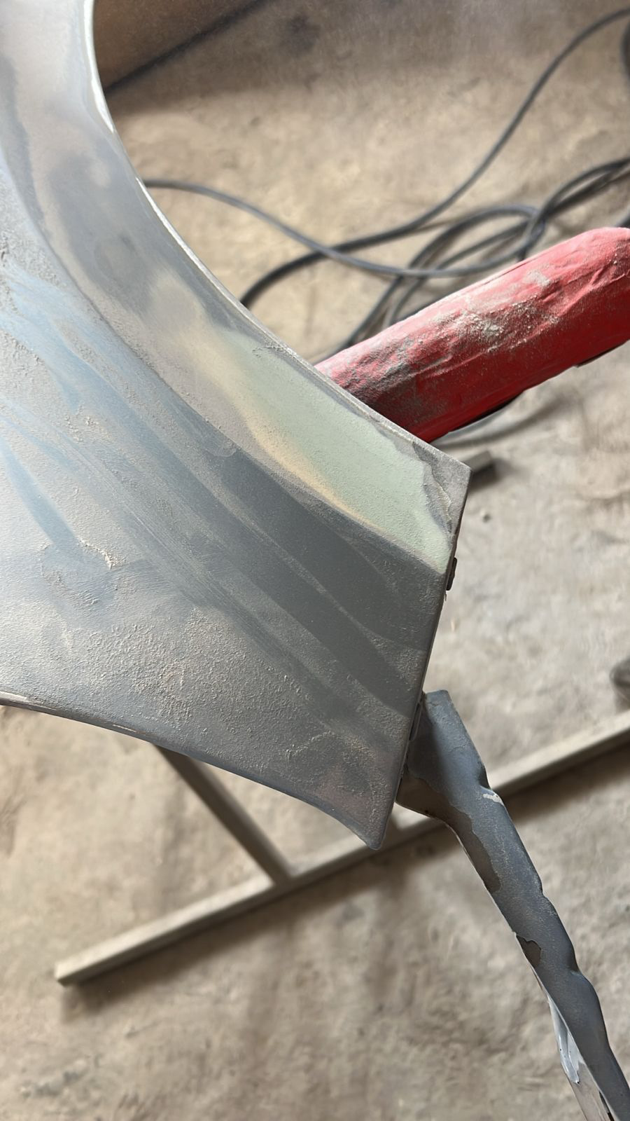

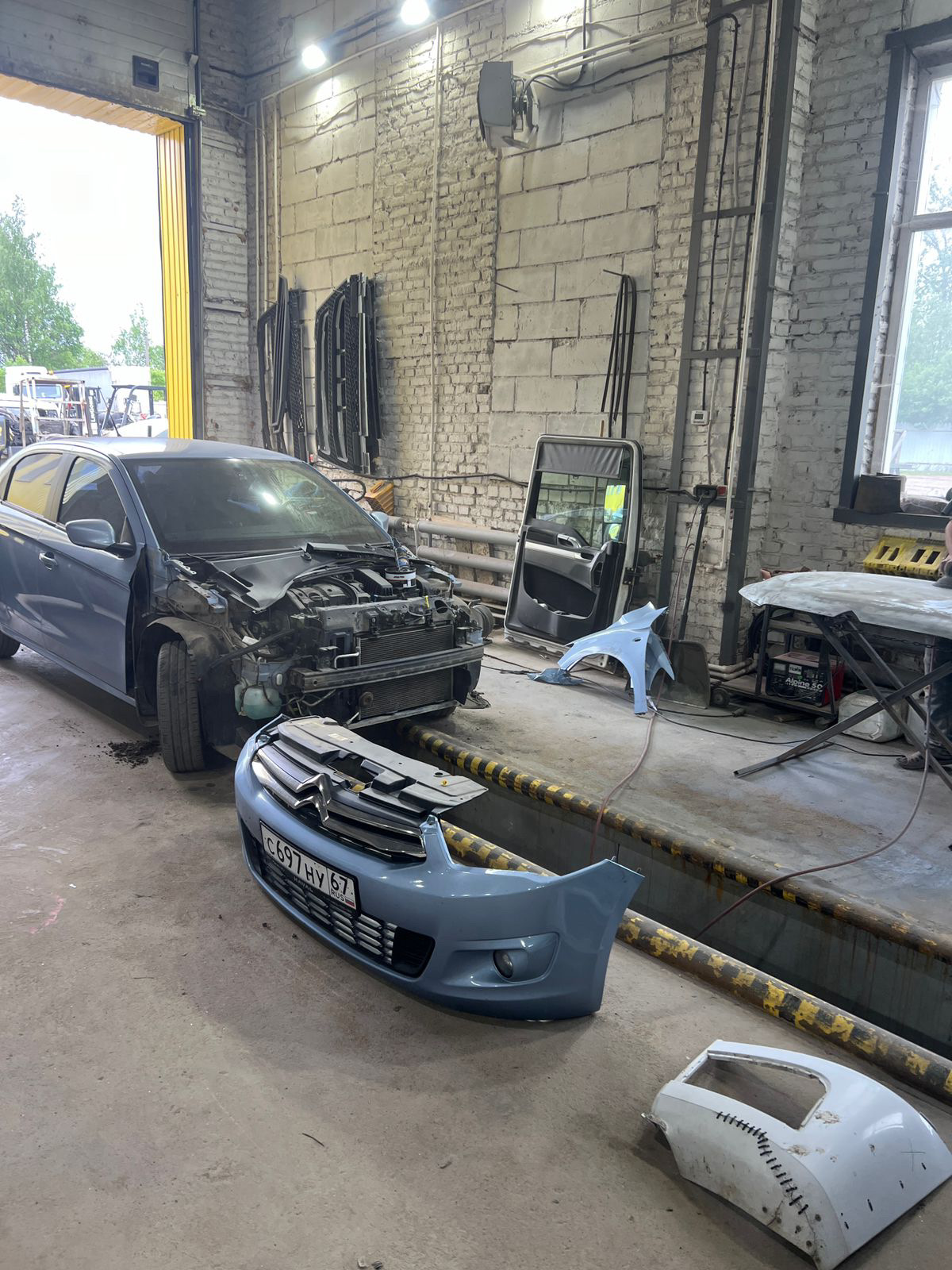

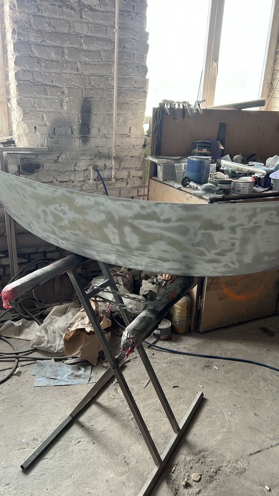

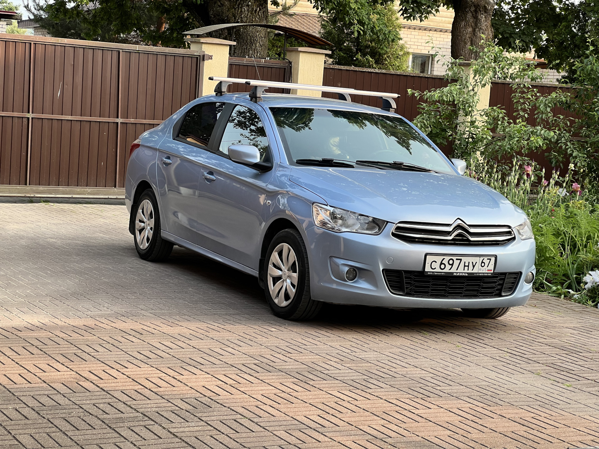

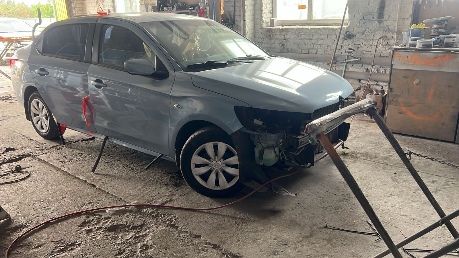

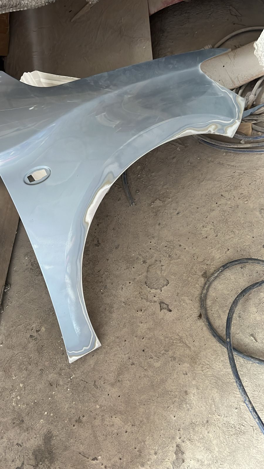

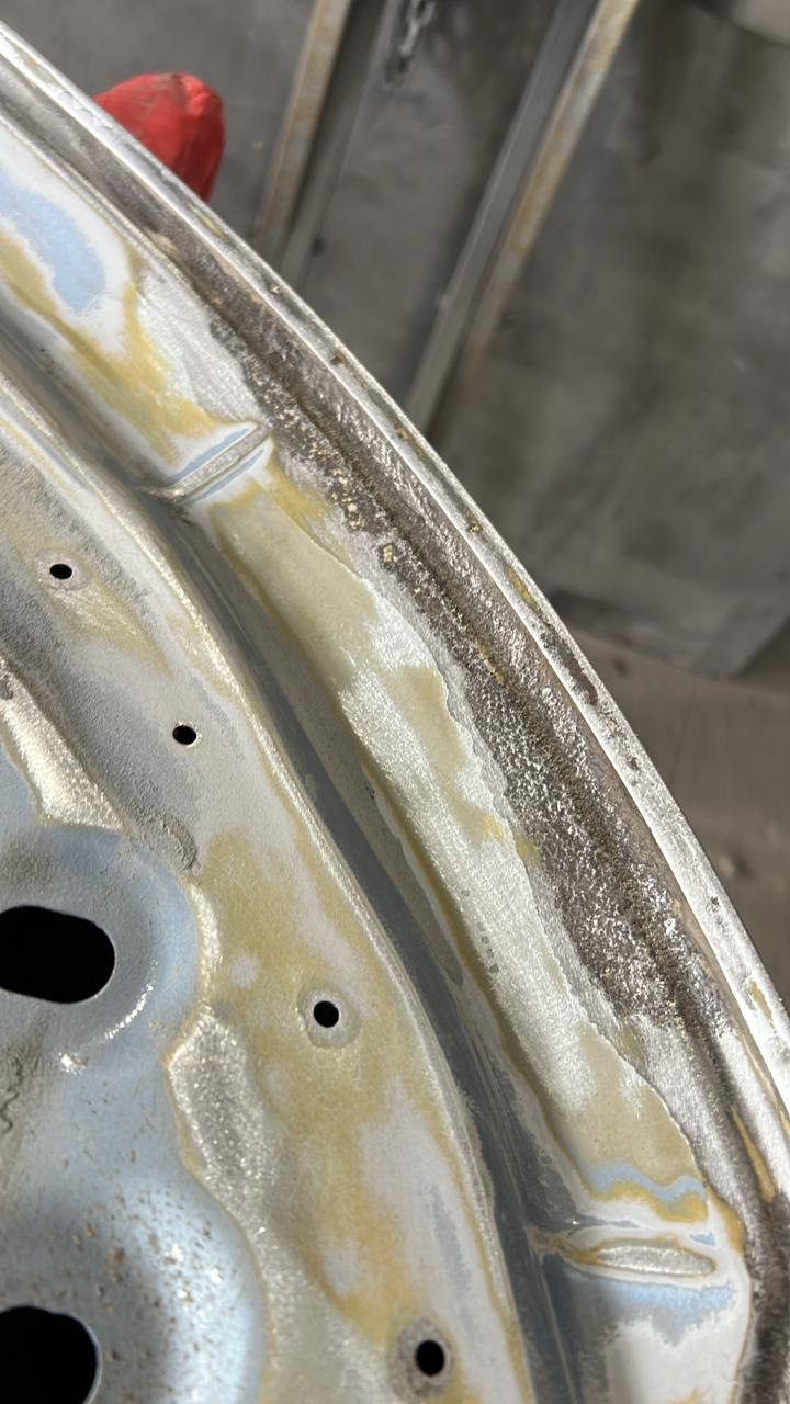

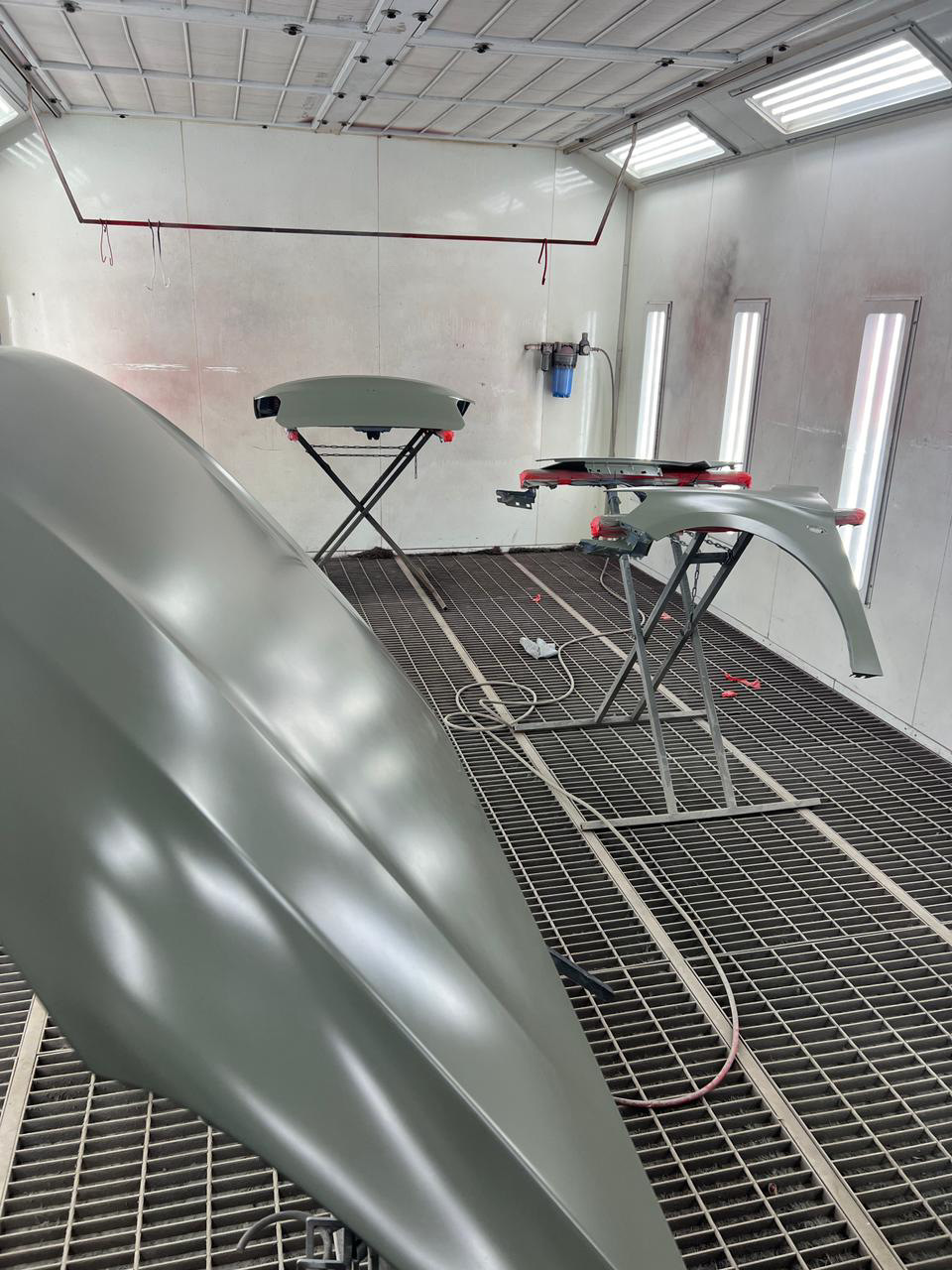

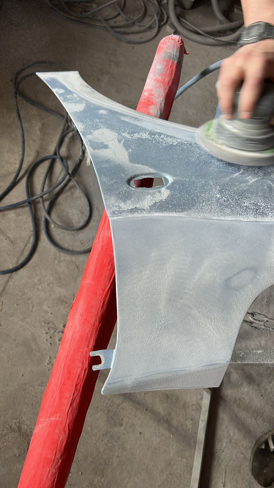

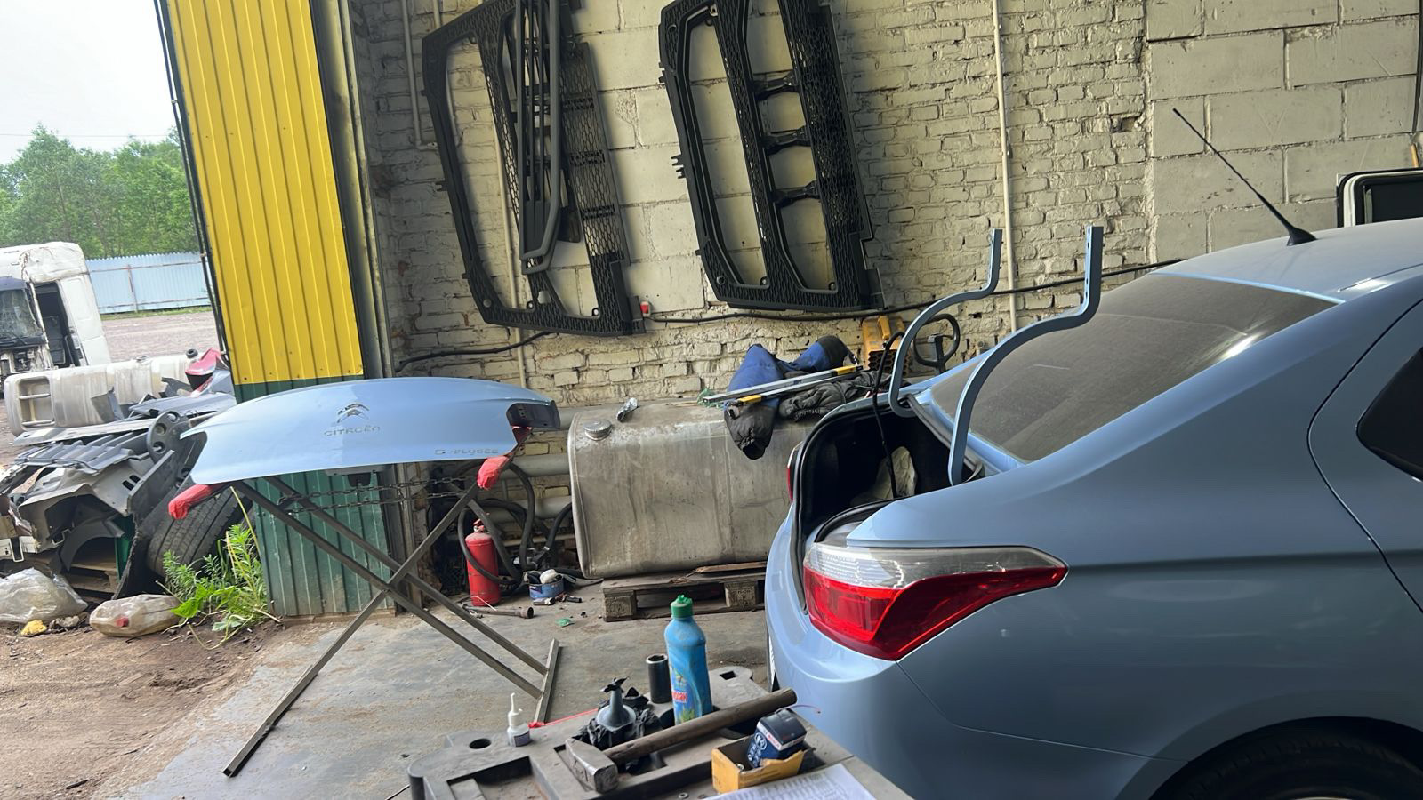

Пришло время покрасить автомобиль. Покрасил проблемные места: капот, передние крылья, двери по низу, крышка багажника. И заодно заменил лобовое стекло, зимой камень поймал, и фары полирнул.
Неплохо, надолго хватит, как думаешь?
ХЗ, посмотрим после зимы

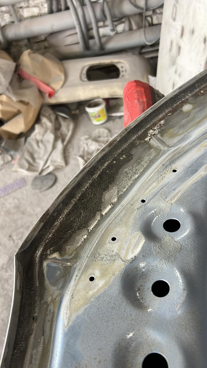

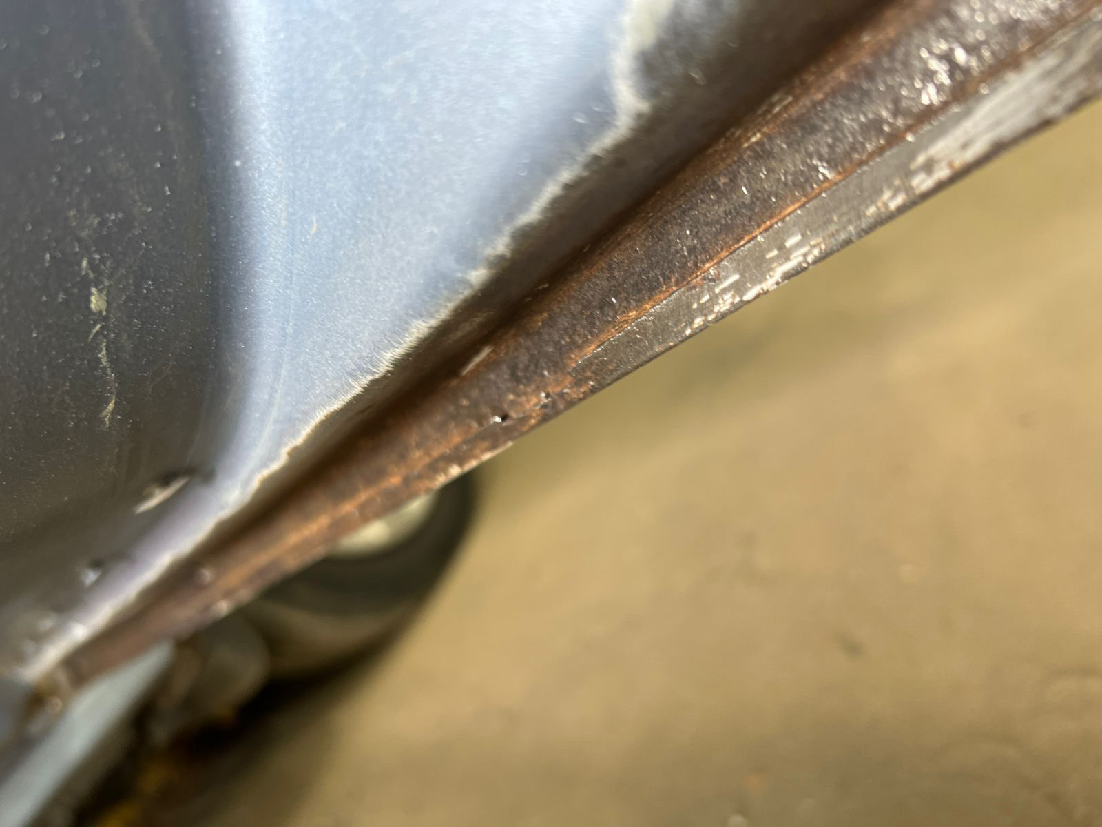

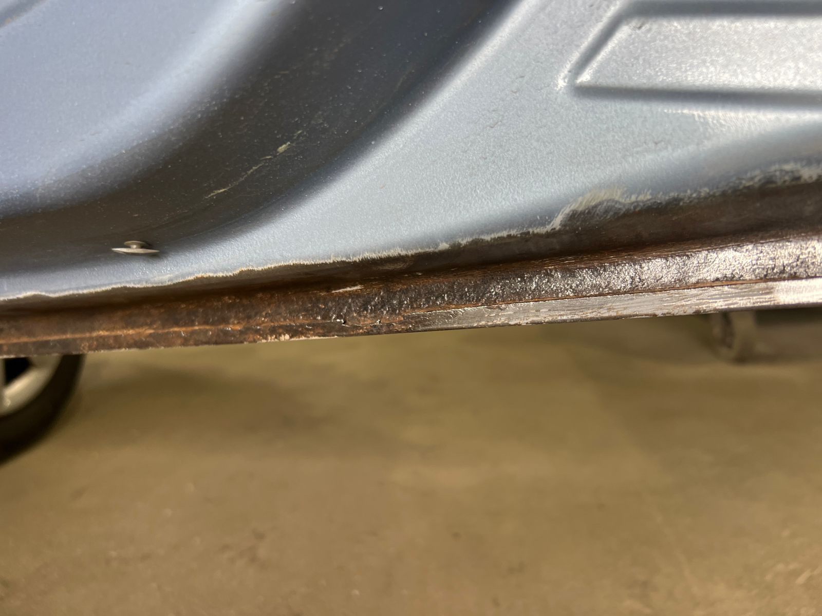

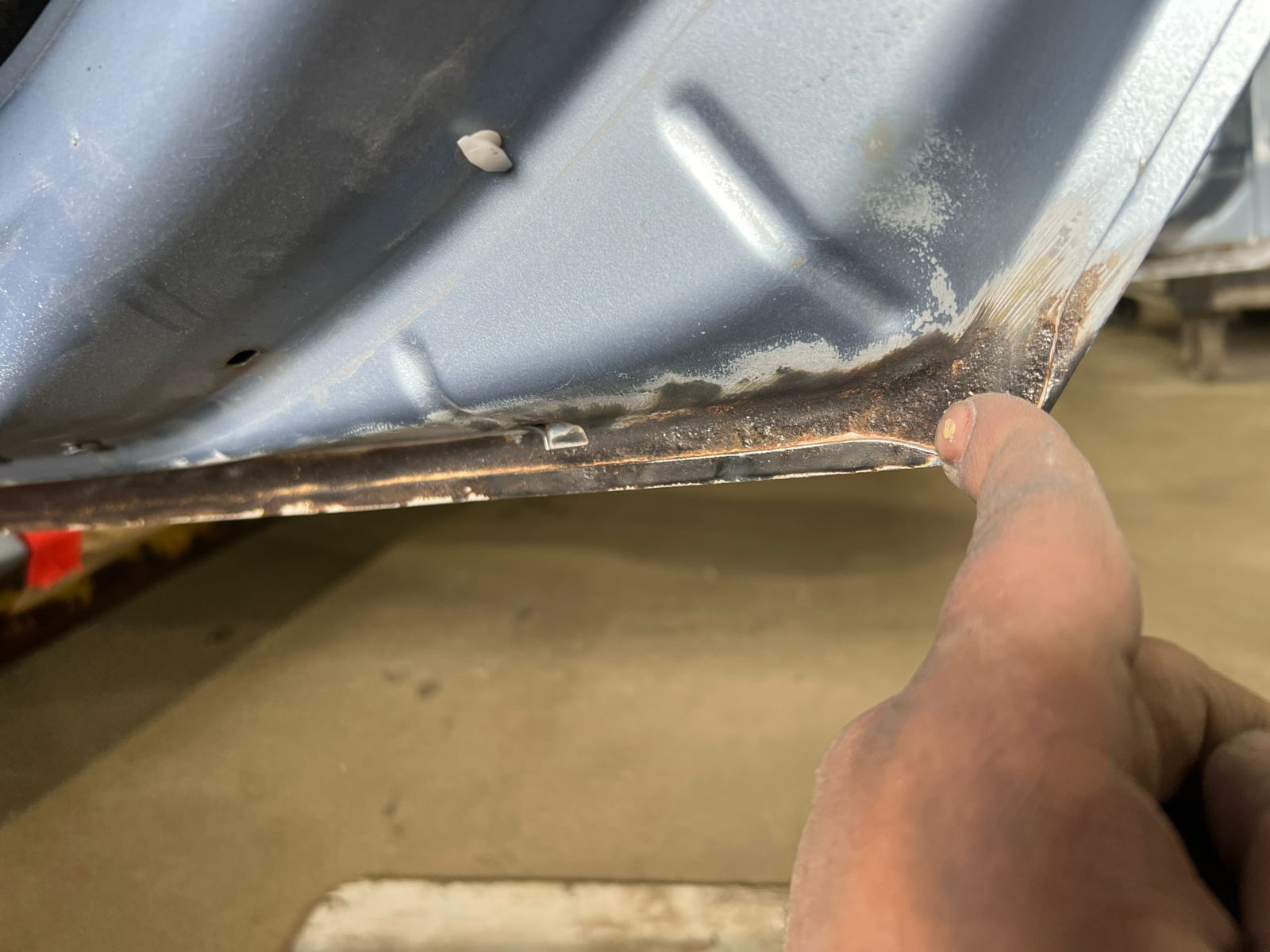

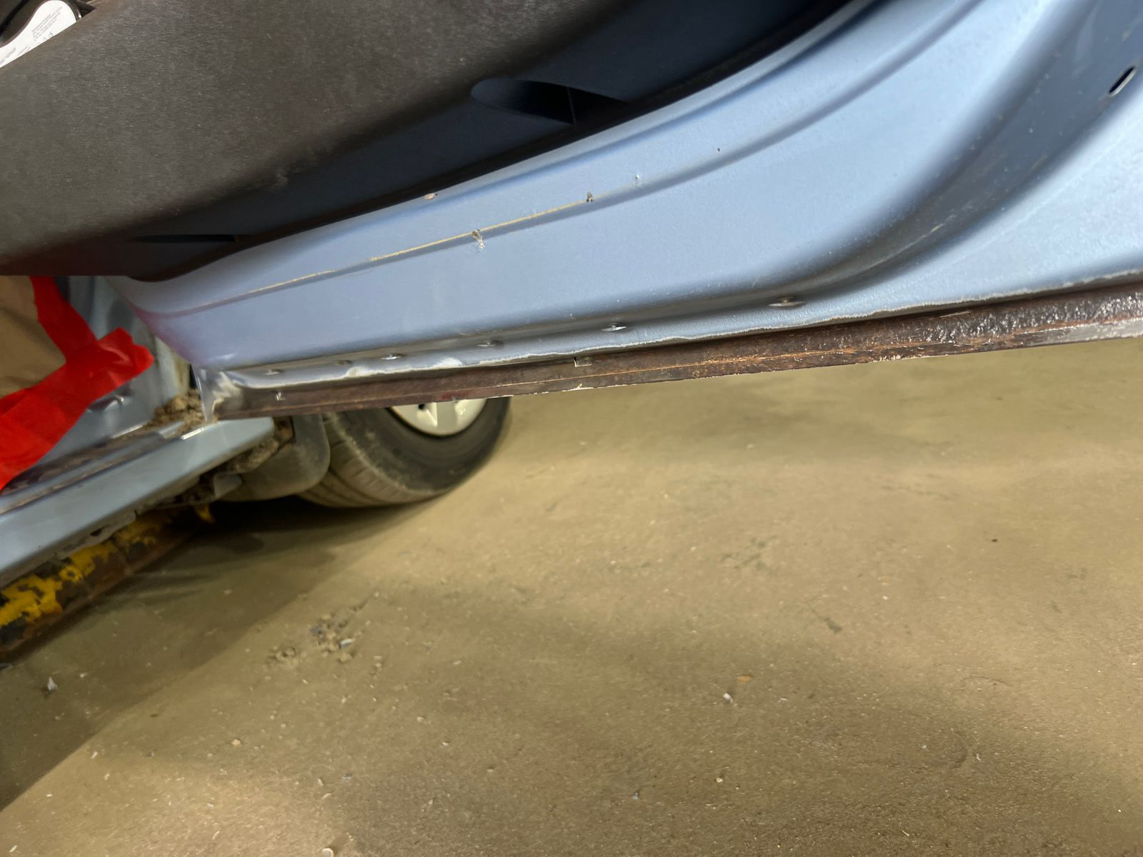

Подскажите, низа дверей, достаточно очистить ржу коралом, затем эпоксидный грунт, акриловый, покраска? И внутрь залить консервант. Или без развальцовки и пескоструя все бестолку?
Мне без пескоструя обошлось
ЛКП слабое место этих машин причем в основном в зоне вальцовки металла по низу дверей, внутрянки крышки багажника и капота
