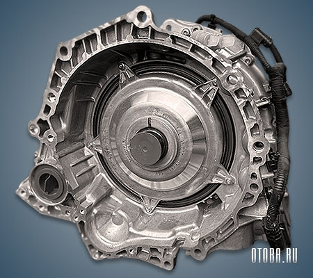

Примерно на 30к пробега заметил что робот при резком ускорении иногда подвизгивает перед самым моментом переключения передачи. Чем дальше, тем эти визги стали проявляться чаще. Сначала такая ерунда была на 1 и 3 скорости, далее стала проявляться и на четных. На работу коробки этот момент никак не влиял, передачи переключаются ровно, без пинков. В общем кроме аккустического дискомфорта никаких больше признаков неисправности нет, ошибок тоже.

-замена актуаторов
-разбор коробки (визуально всё без отклонений)
-многочисленные адаптации сцепления
-куча тестовых поездок со снятием логов работы коробки
-тонна переписки с техподдержкой
Всё это время автомобиль клиента находился в сервисе так как со слов дилера, когда приходит рекомендация от техподдержки её нужно выполнить в течении двух дней и написать отчет иначе кейс по проблеме закрывают и считают его решенным.
А самое главное, за все эти манипуляции дилер не получает ни копейки так как причина не выявлена.
В общем, к чести дилера, его настойчивость принесла плоды. Была согласована замена сцепления и маховика так как по маховику при разборе выявились ещё и люфты которые не в допуске.
После замены, клиент доволен как слон.
В Телеге есть ещё несколько человек с такой же проблемой и у всех 1.6 TXL и все 23 года выпуска. Как оказалось Chery сменили поставщика сцепления, раньше был Valeo, а при замене стояло совсем с другим партномером. На замену китайцы отправили другое, видимо что-то знают.

Нет. 1 рестайлинг робот, не такой как на 1.6, больше похож на ваговский, с гидроблоком. Второй рестайлинг 2.0 идут с 8-ст АКПП Fushen, очень похожей на Aisin. Но по надёжности и работе к ней есть вопросы

Звук издаёт сцепление. Походу материал фрикционных накладок некачественный. У меня тоже переключает без рывков, но на данный момент уже подвывает во время интенсивного разгона на 2 и 4 скорости, видимо и второму диску хана пришла. Масло в коробке менял на 30к, сейчас 40 пробег. Будут сцепление менять, посмотрю какого оно цвета.
