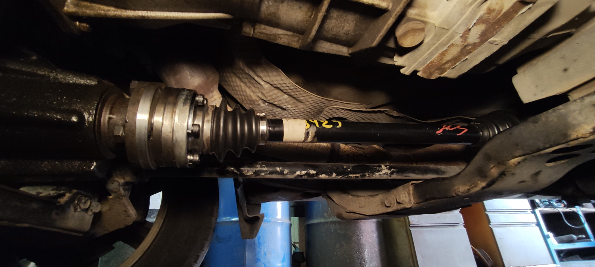

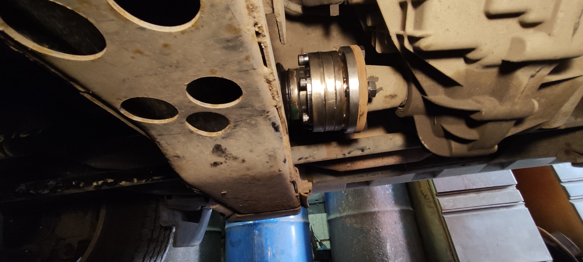

Всех приветствую. Продолжаю приводить машину в порядок. Как выяснилось передний кардан мертвый : крестовина возле раздатки рассыпалась в хлам, в шлицевой люфт. Почитав информацию по ремонту шлицевой, решил если сделаю то заменю тогда крестовину. Два дня промучился, чтобы разъединить шлицевое! Пыльник выжег, проливал, шприцевал, без толку. В итоге изуродовал уши, выкинул его в металлом.

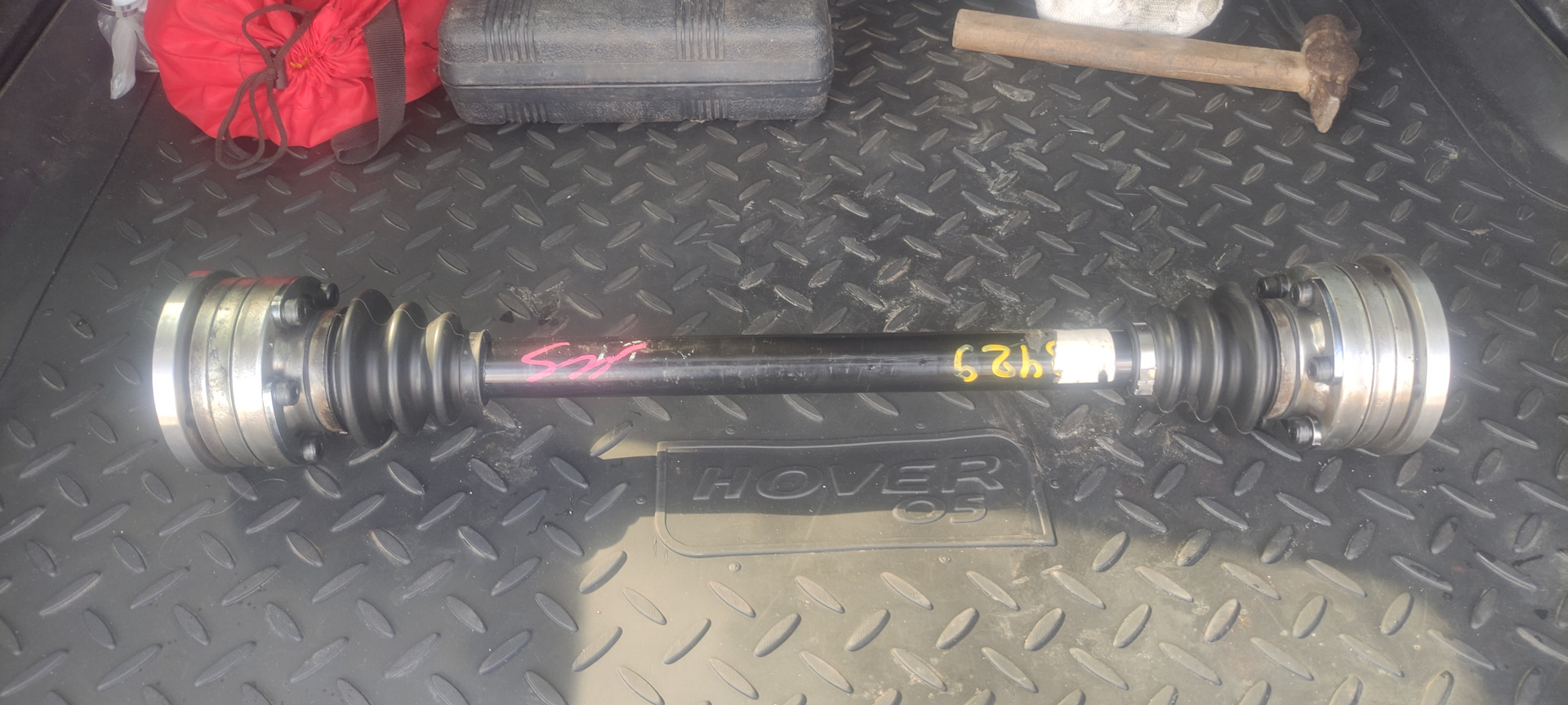

Дальше начал искать информацию какой кардан купить. Понял, что на крестовинах брать смысла нет, живут около года. Альтернатива кардан на шрусах. Есть сонда, ценник 21к. И вот узнал, что есть на БМВ шрусах. Конструкция шрусы БУ с переходниками на палке привода. Намного легче за счет использования палки, а не трубы карданной. Нареканий вроде по эксплуатации нет.
Встал на свое место без проблем. Болты использовал от маховика 2101 .
Надеюсь этот вопрос закрыт)

Если торсион накручен, ход в шрусах не слишком большой будет?
Где купить? Дайте номера
Я нашел только у Сергея из Воронежа уже в сборе.
У меня немного тоже накручены. Нормально все
у меня такой же )
Давно стоит? Как себя показал?
купил три года назад) машину поставил на капиталку. в этом году только собрал машину и установил кардан. поменял в шрусах смазку, зимой катался проблем не было.
Этот кардан постоянной (не изменяемой) длины?
На шрусах есть ход

Передний кардан у нас не подвижный. Так что тут не критично даже если будет не подвижный. На
Сколько я знаю тут ход минимальный в отличии от родного или сонды
Да, я это понимаю, что раздатка и передний мост не подвижны, если только на подушках немного гуляют
