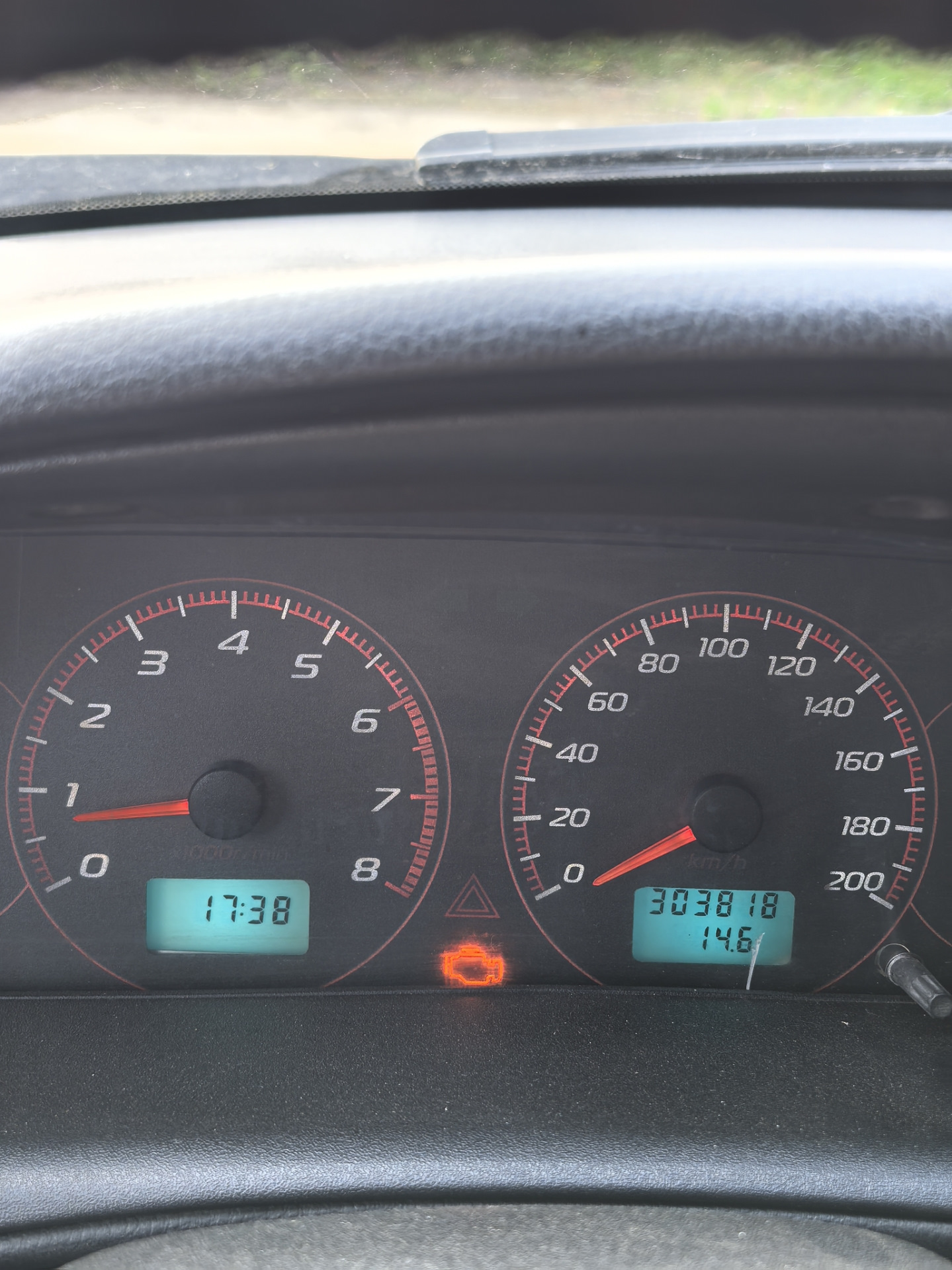

Первый знак тому — горящий Check на приборной панели

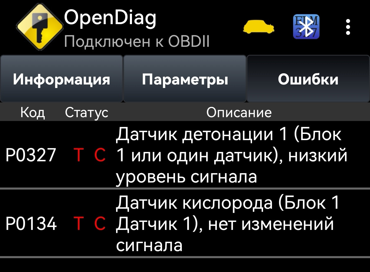

Читаем прогой OpenDiag и видим 2 ошибки:
P0327 — датчик детонации, низкий уровень сигнала
P0134 — датчик кислорода, нет изменений сигнала

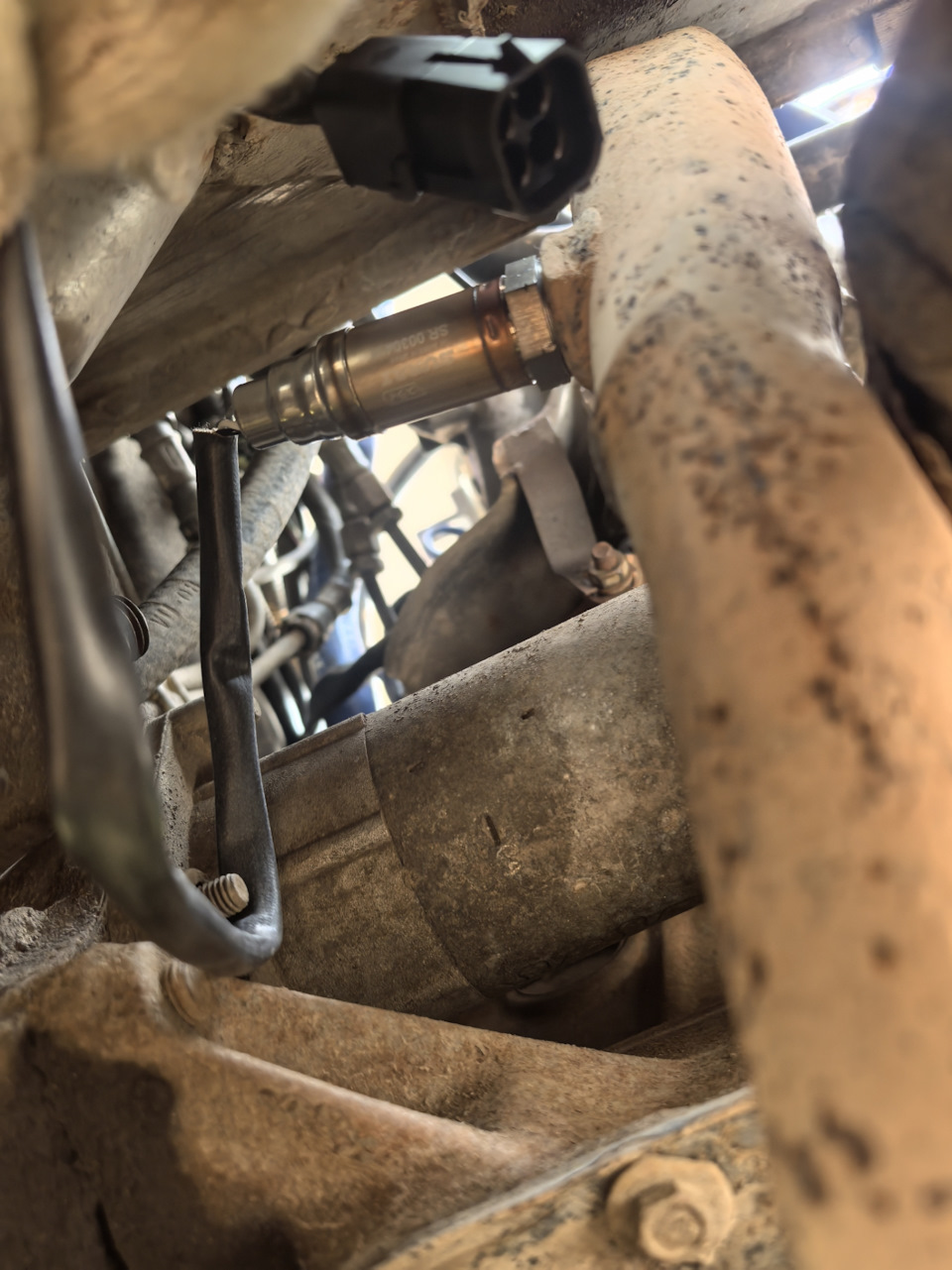

А это значит что? Надо проверить разъём датчика кислорода (лямбды), если всё нормально — значит он просится под замену.
Проверил разъём, всё чисто/всё на месте и полез в инет заказывать эту деталь.

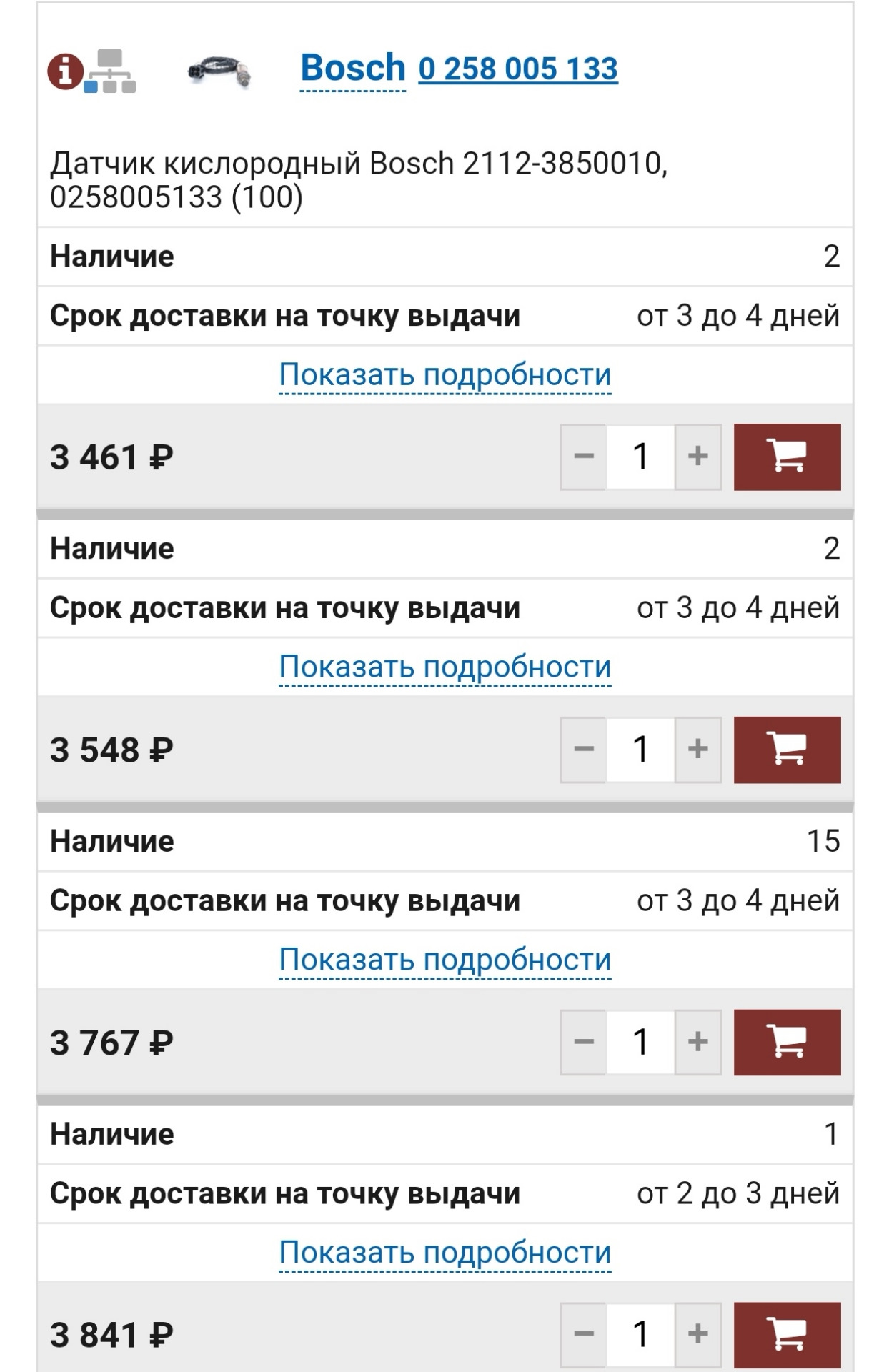

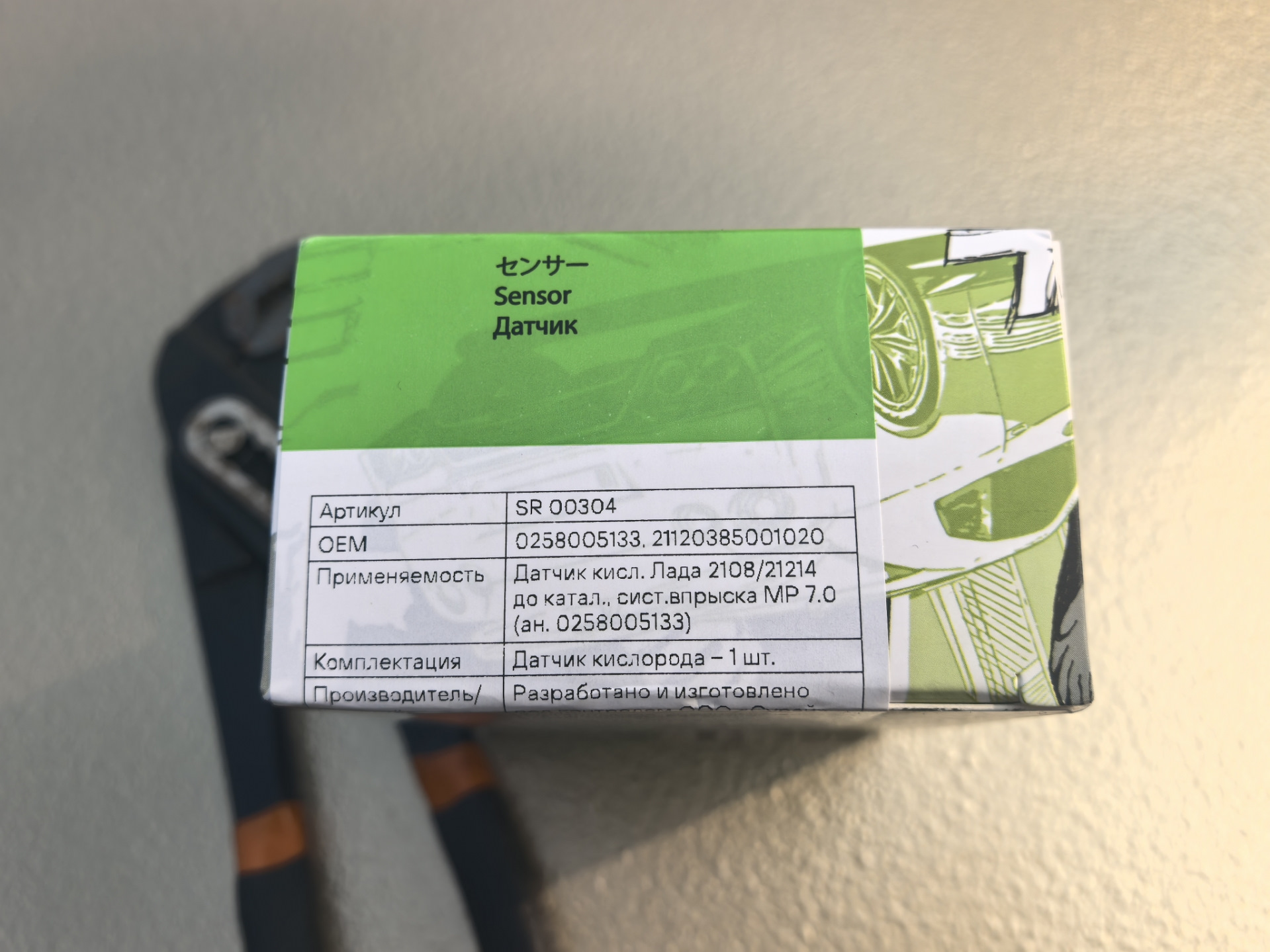

Сразу стоит отметить, что данные артикулы датчиков кислорода — для ЭБУ БОШ 7.0

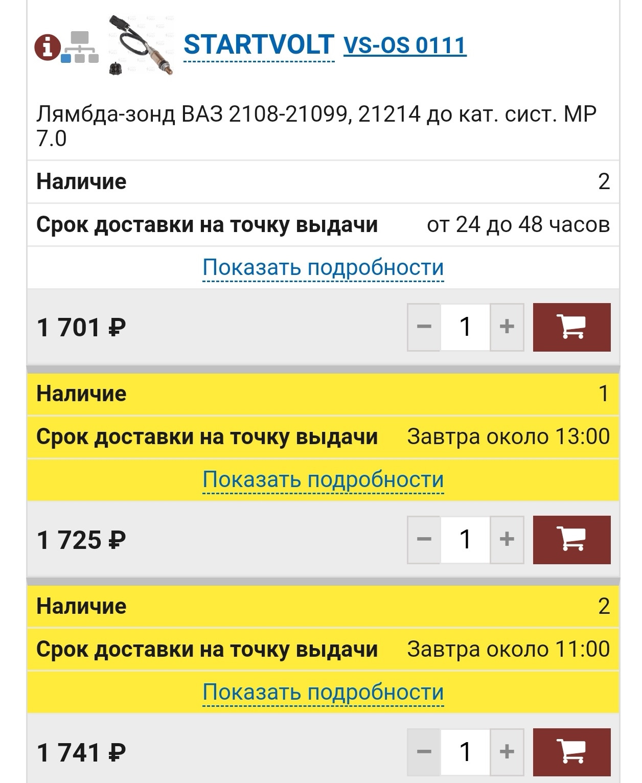

Можно заказать BOSCH, но он зараза дорогой
Артикул — 0258005133
Можно по старинке заказать Startvolt, но прошлый раз он и года не отработал
Артикул — VS-OS-0111

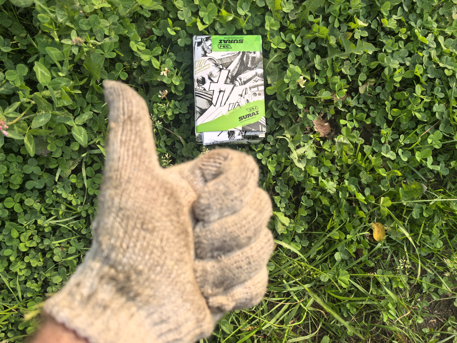

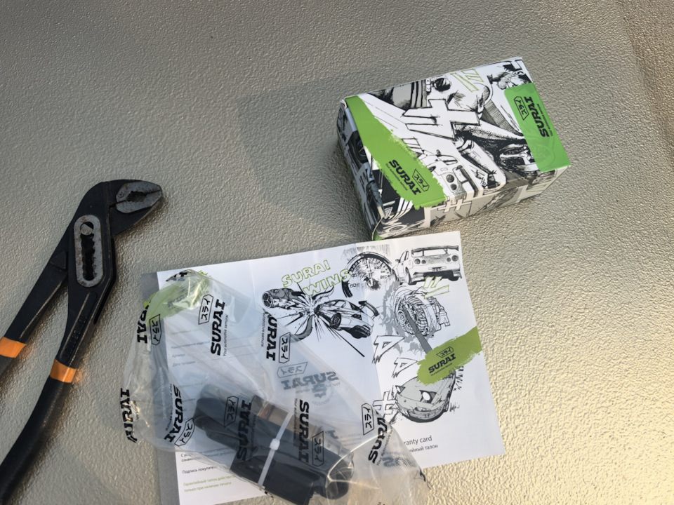

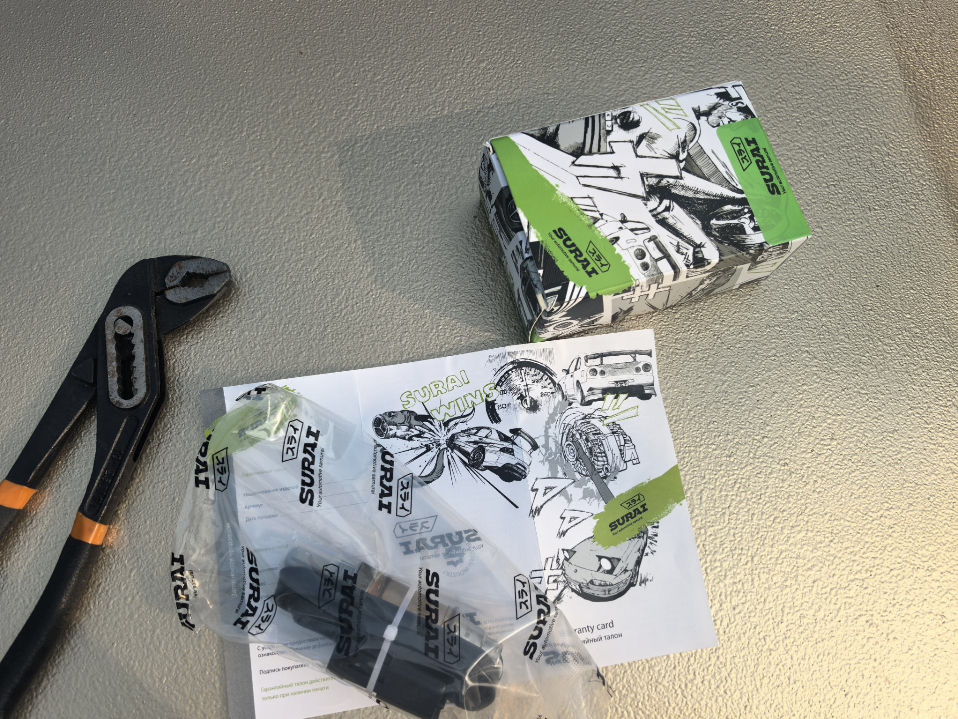

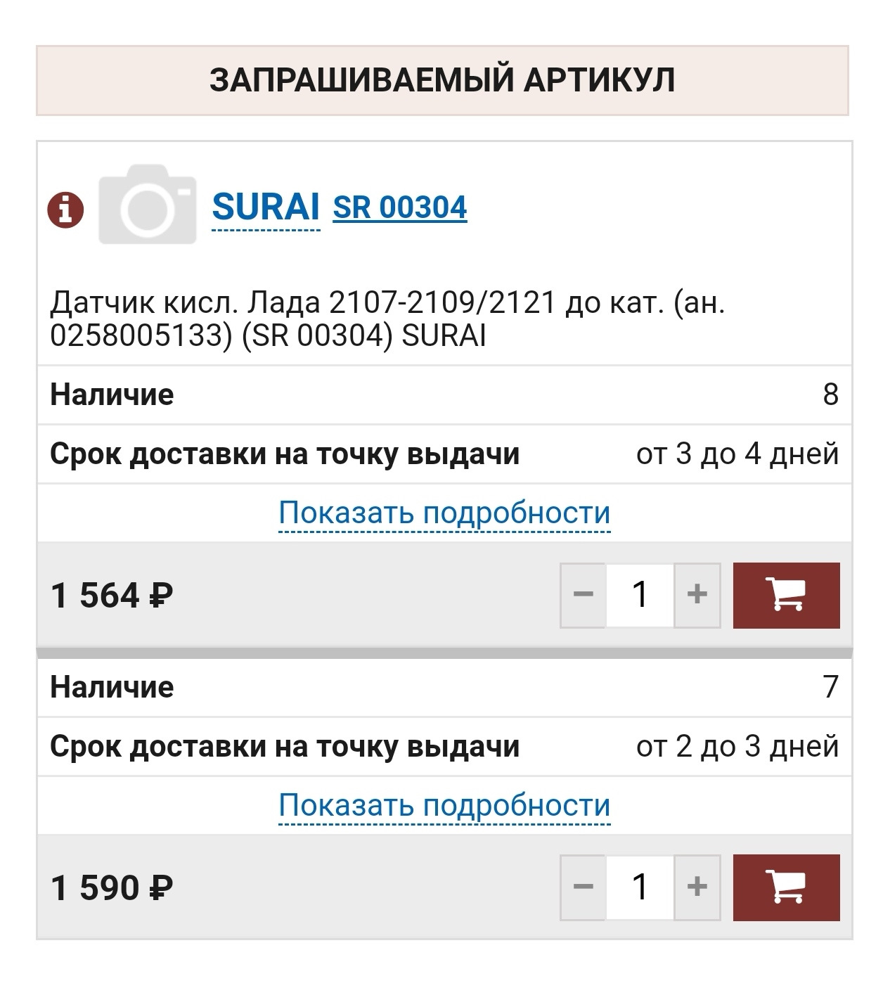

И в аналогах, мне попалась лямбда от фирмы SURAI
Вопросов по данной фирмы нет, негативных отзывов в инете тоже пока не встречал.
Артикул — SR00304
Заявлено что это именно аналог БОША — 0258005133.
Пару дней ожидания и несколько десятков лишнего топлива, улетевших в трубу😄

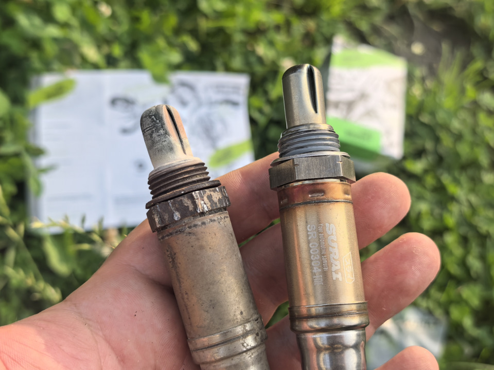

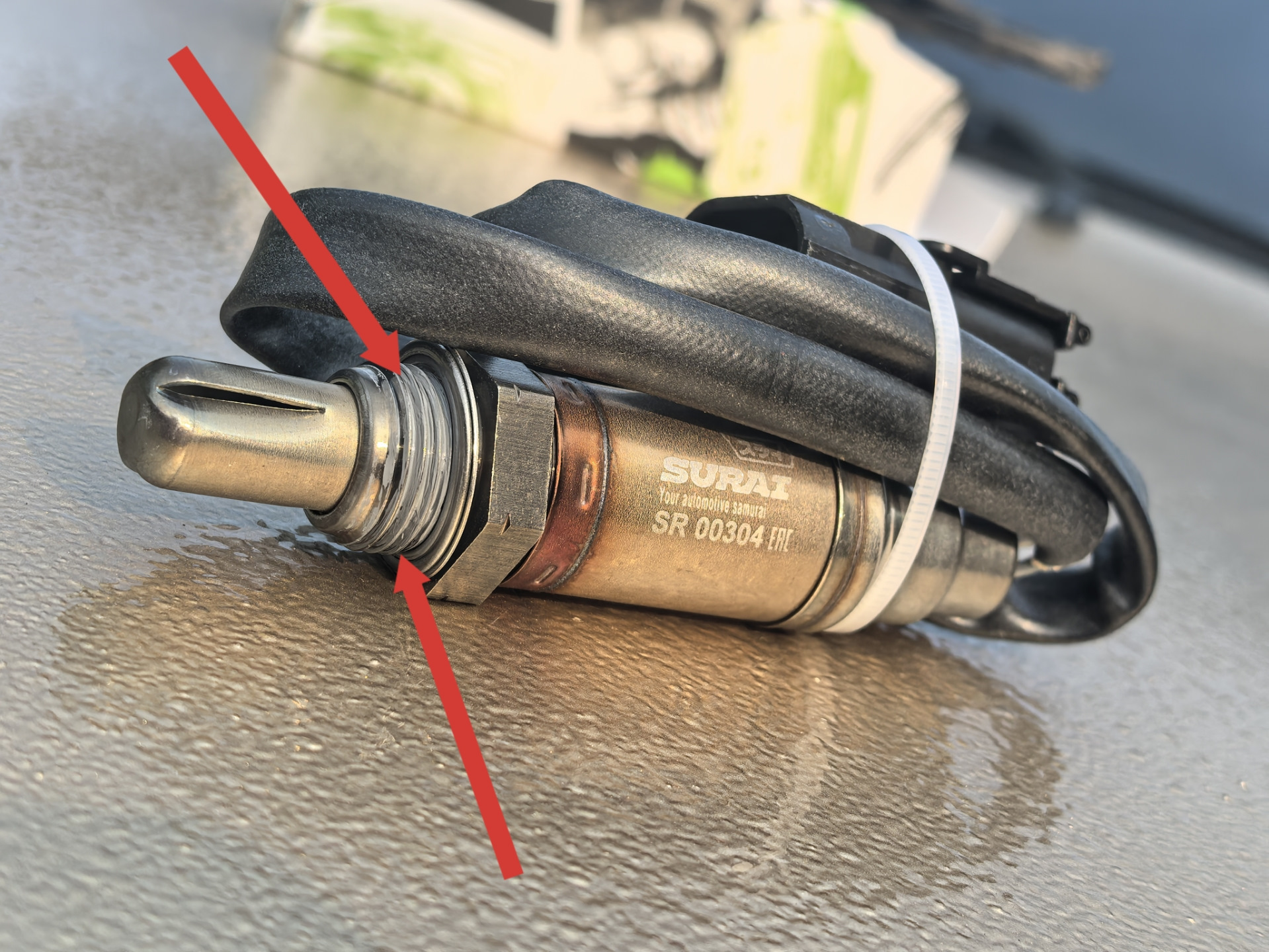

И собна датчик кислорода в руках

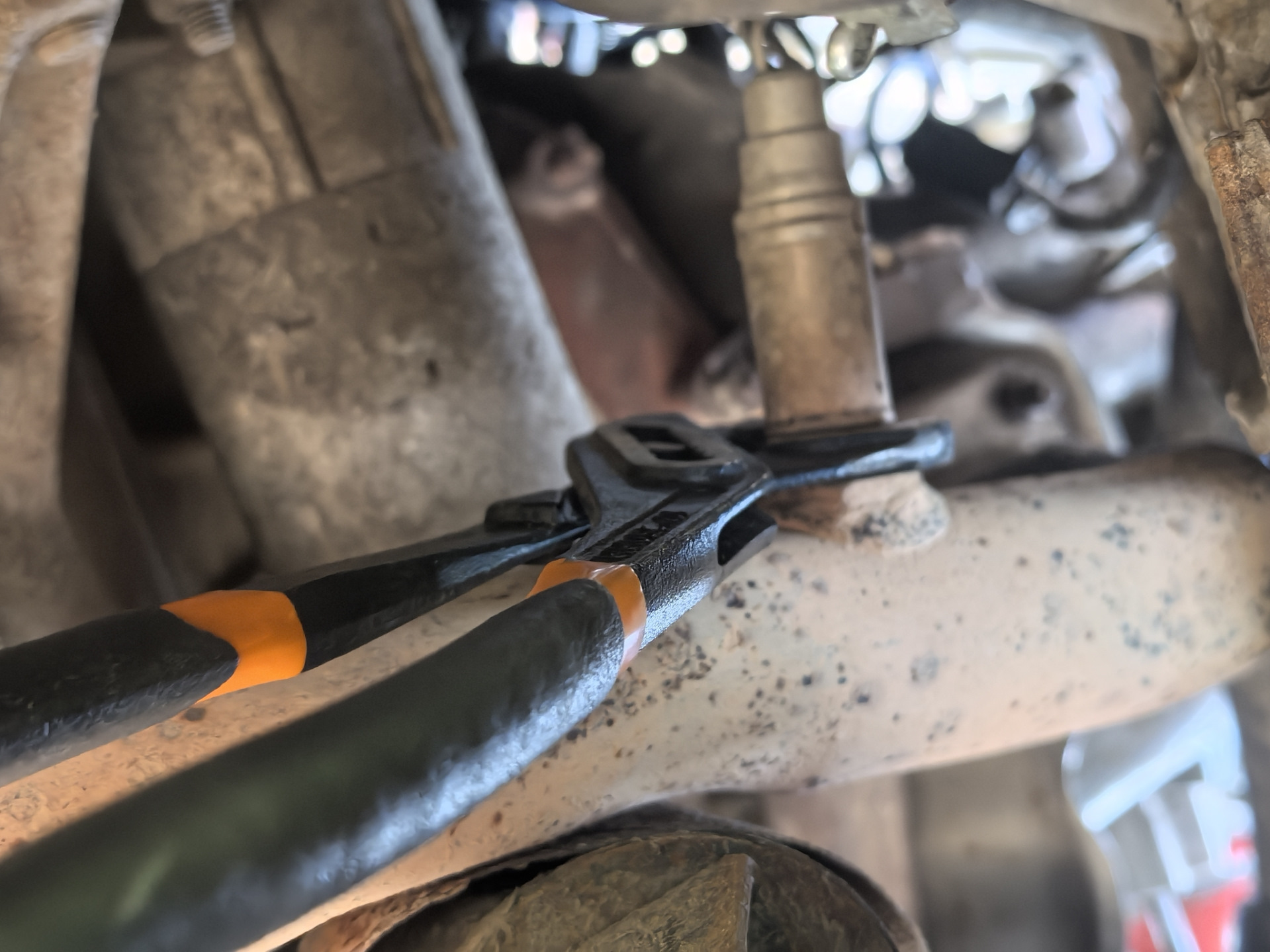

Для замены потребуется — переставные клещи, они же попугайчики))
Стоит отметить, на резьбе у нового датчика уже имеется алюминиевая смазка

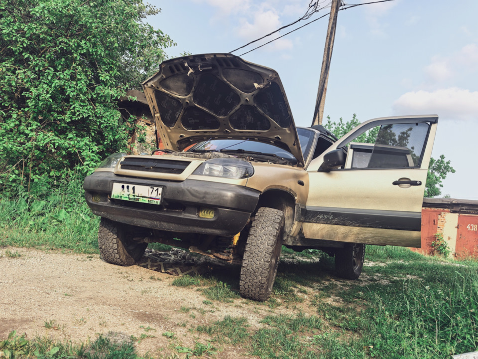

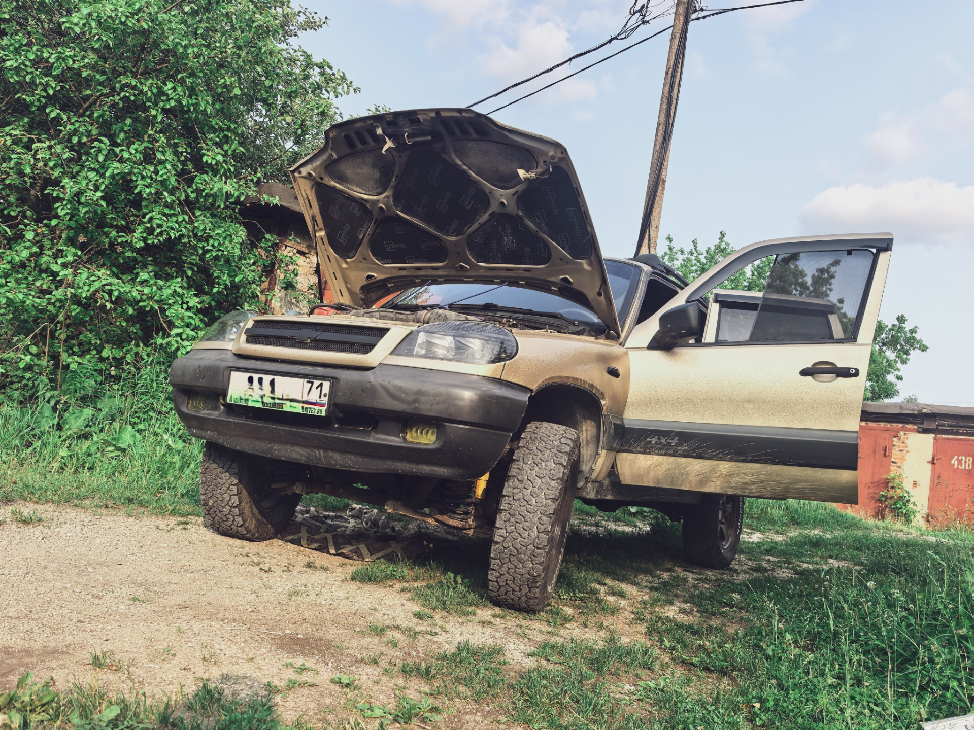

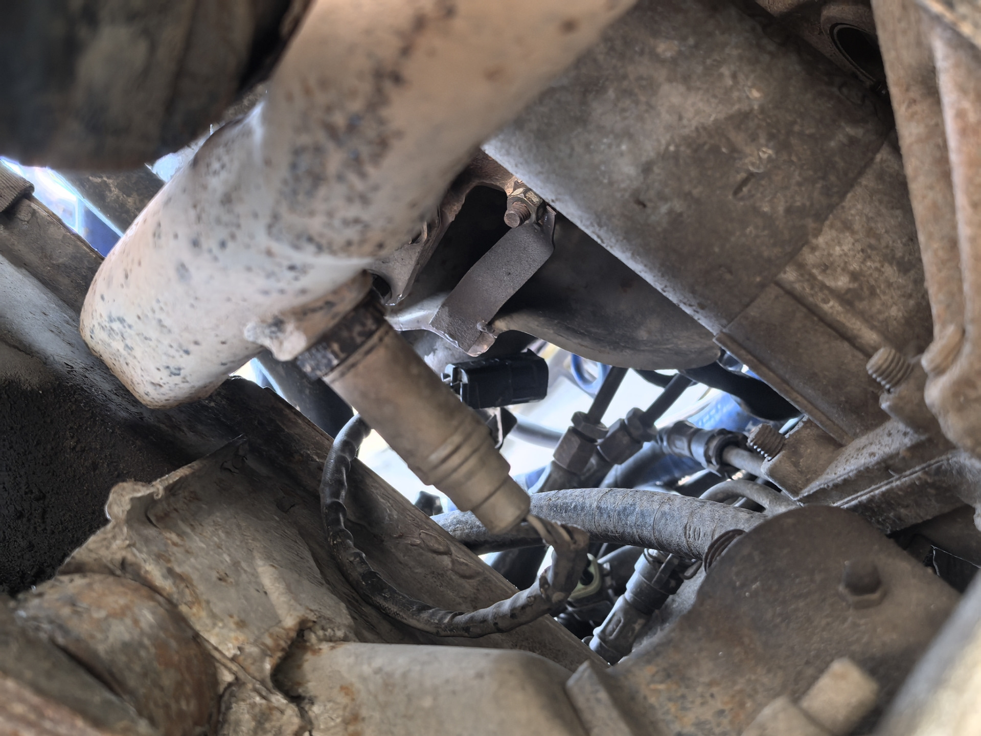

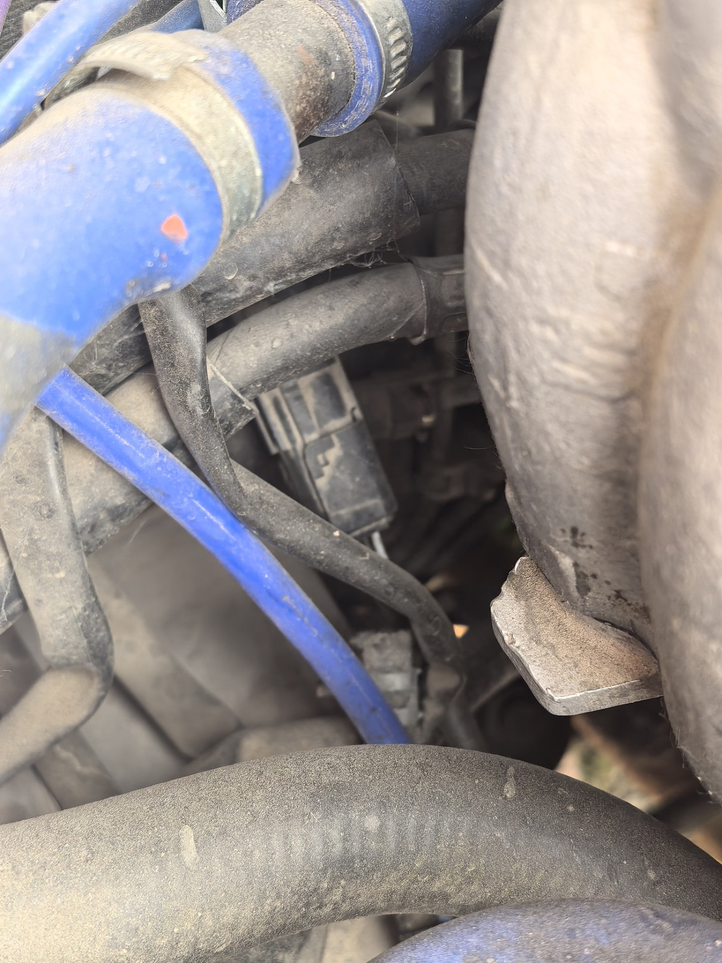

Подготовил место для ремонта, клещи в руки и погнали.
Для начала:
— нужно снять клемму с аккумулятора
— разъединить колодку/разъём датчика
— НУЖНО ОБЯЗАТЕЛЬНО ОДЕТЬ ОЧКИ, чтобы вся дрянь не летела в глаза (от приёмной трубы)

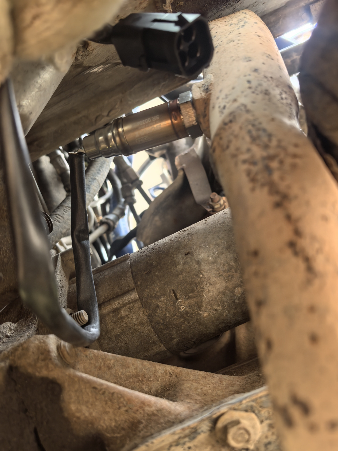

Не напрягаясь подогнать под нужный размер клещи и открутить старую лямбду.

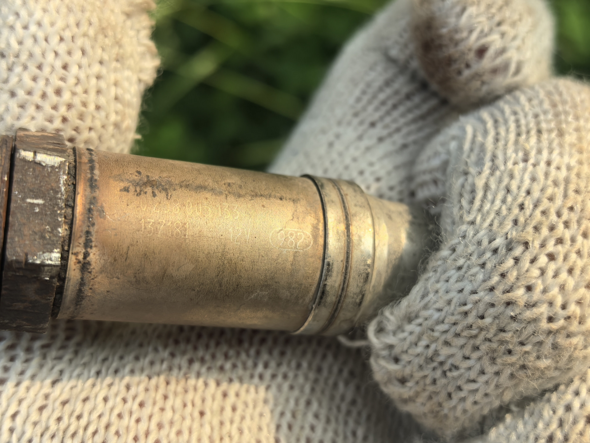

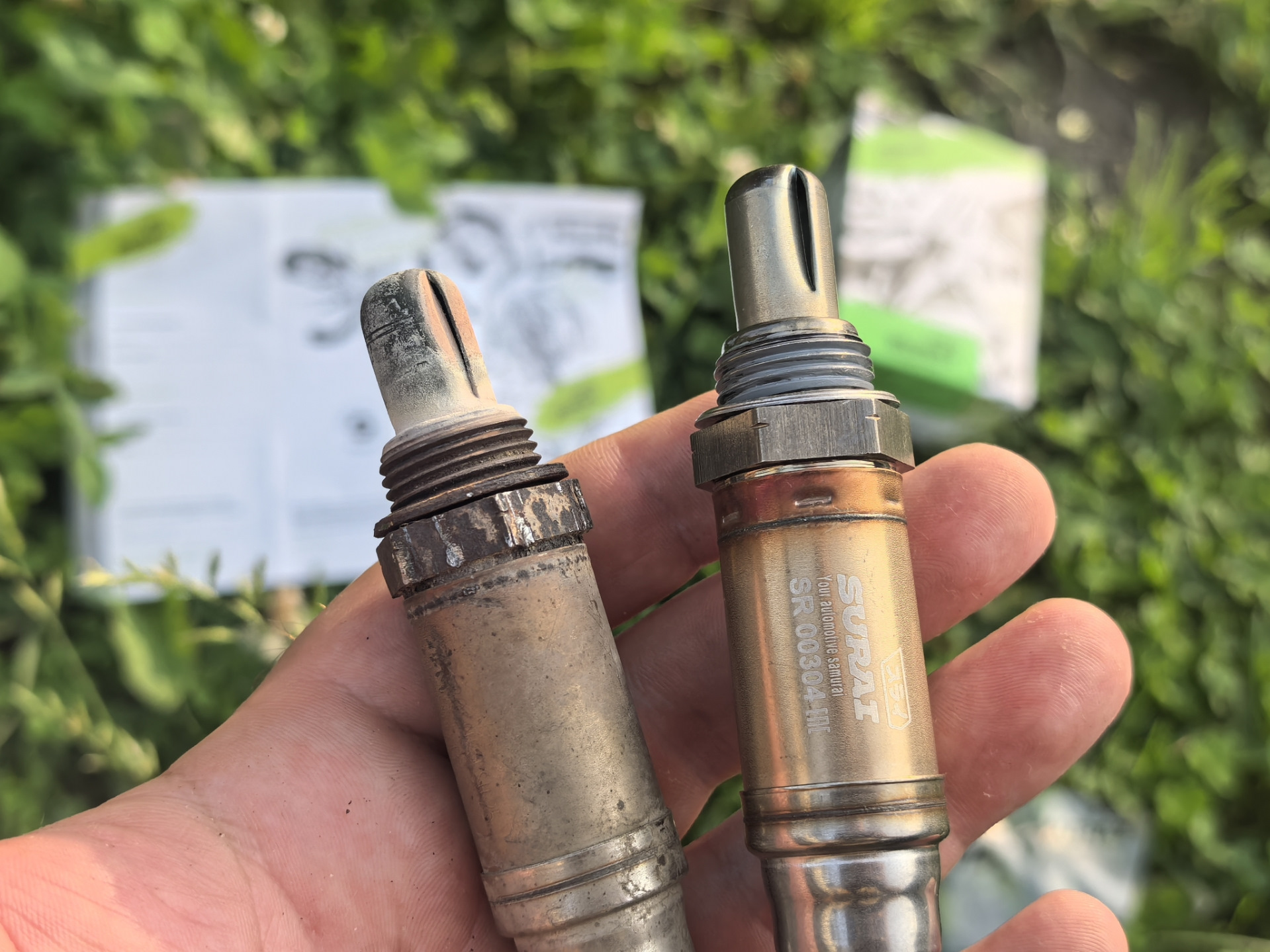

Старая лямбда стояла Бошевская 133
И без особых усилий нужно закрутить новый датчик кислорода)
После чего нужно соединить разъём, накинуть обратно клемму на аккумулятор.

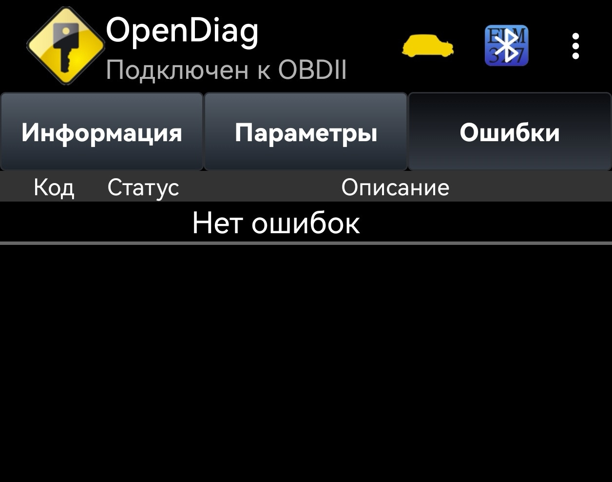

Удалить ошибки с ЭБУ
И теперь можно радоваться нормальному расходу на Шниве.

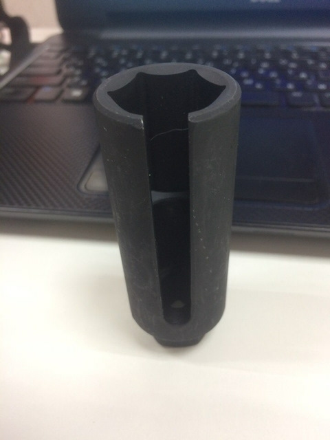

3) Процедура замены лямбды проста при помощи переставных клещей, но бывают случаи когда потребуется спец. головка для этого.
Но повторюсь, НЕ ЗАБЫВАЙТЕ ОДЕВАТЬ ОЧКИ при работе под авто.
(всякая дрянь летит в глаза, особенно нагары с приёмной трубы)
4) По ошибке в ЭБУ, теперь еще начались какие то приколы с датчиком детонации.

Лямбда лучше брать оригинал, всё что аналог всё туфта полная даже если рабочая, параметры не те выдаёт проверено неоднократно, только оригинал пусть и дорого, ходит долго также как и ДМРВ 037, только оригинал

Спец. головка дорогая, я ключ накидной распиливал, эффект тот же.
