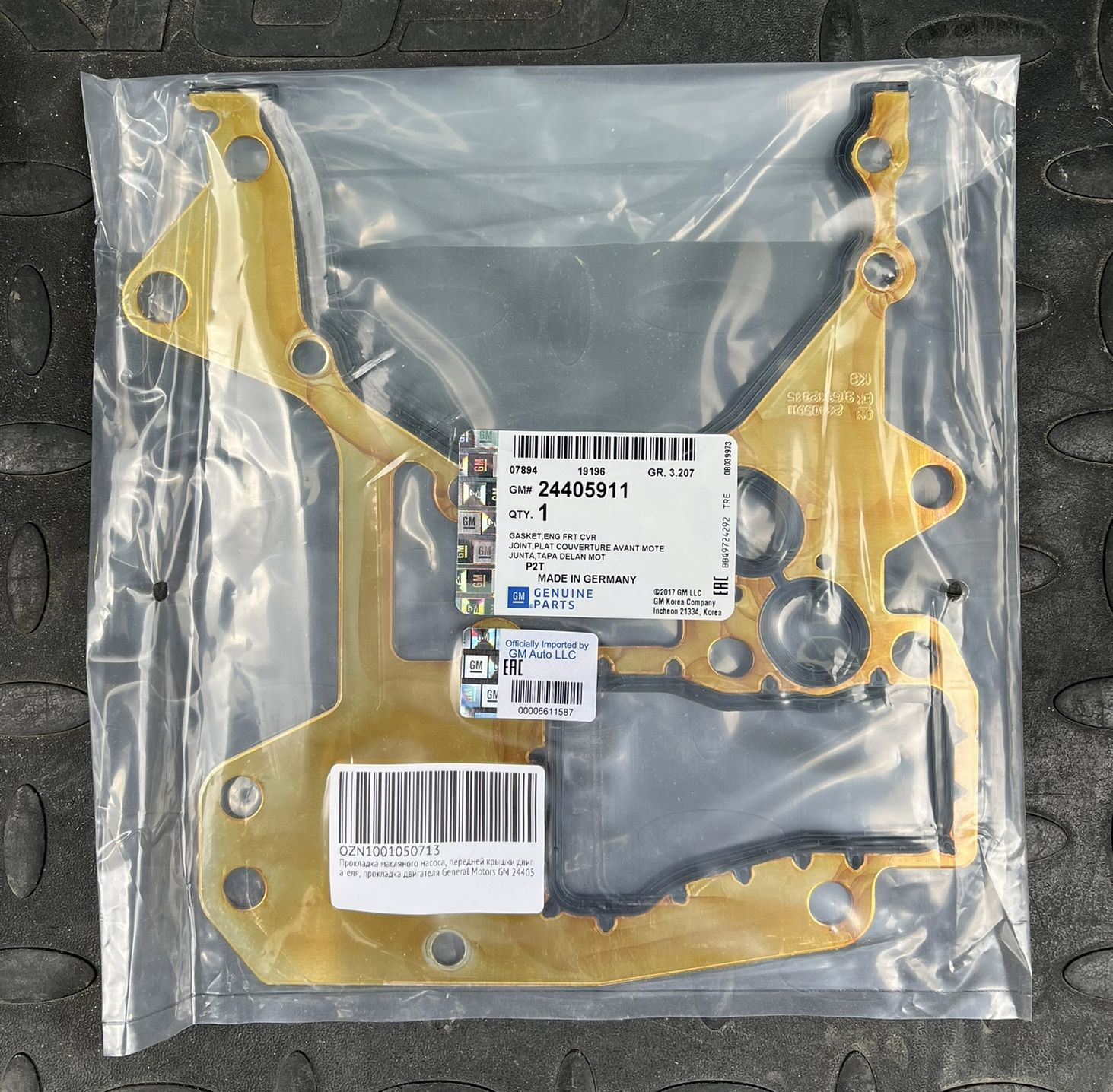

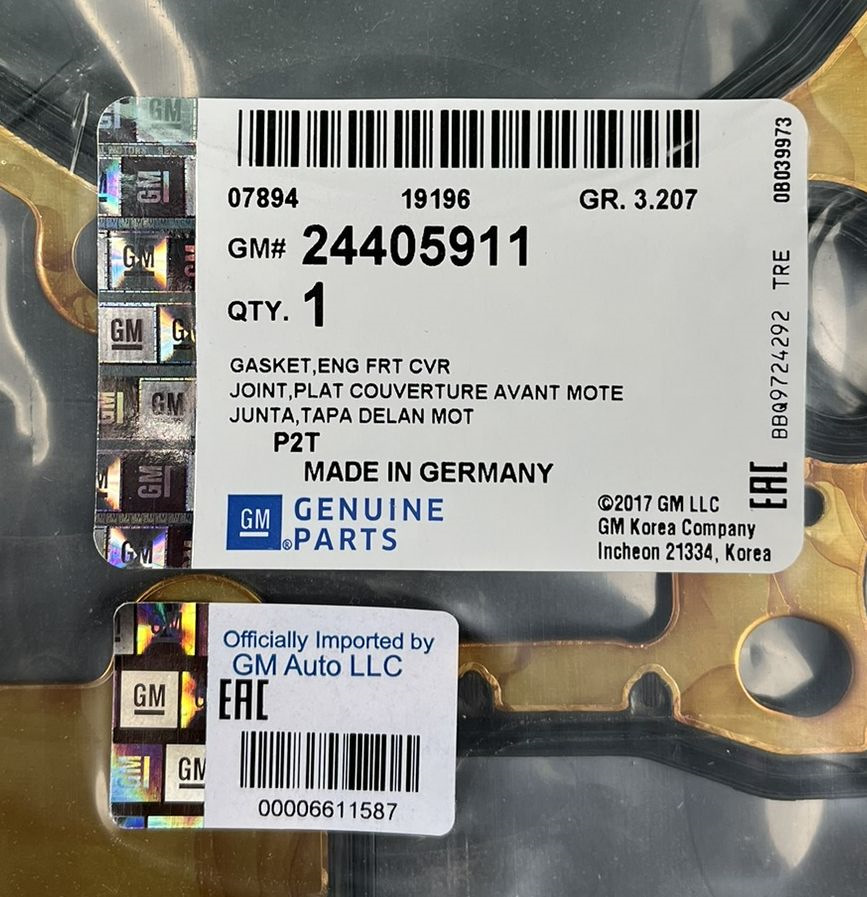

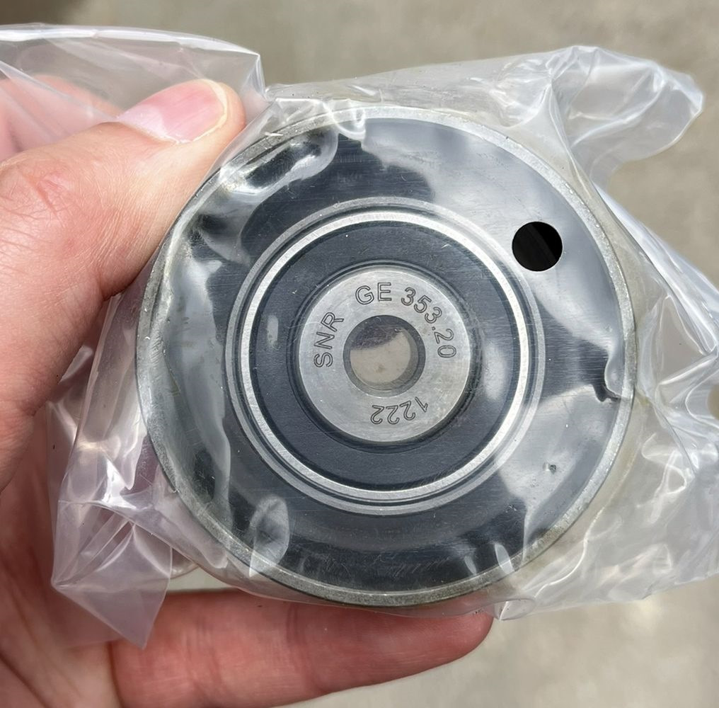

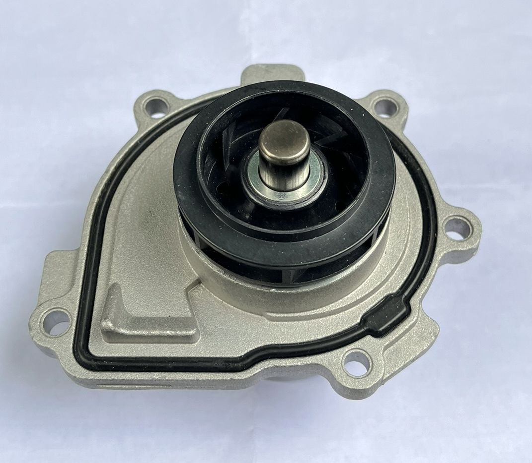

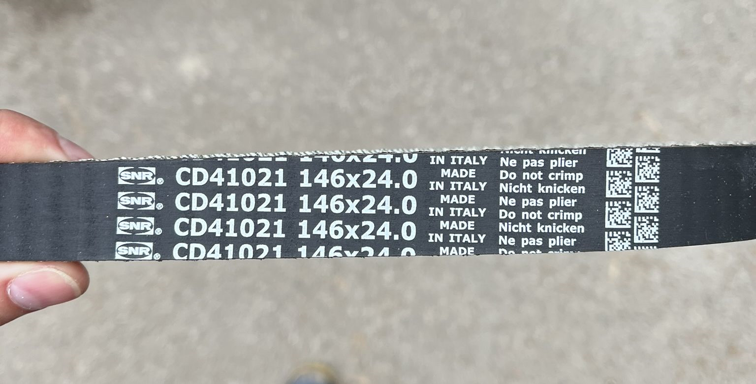

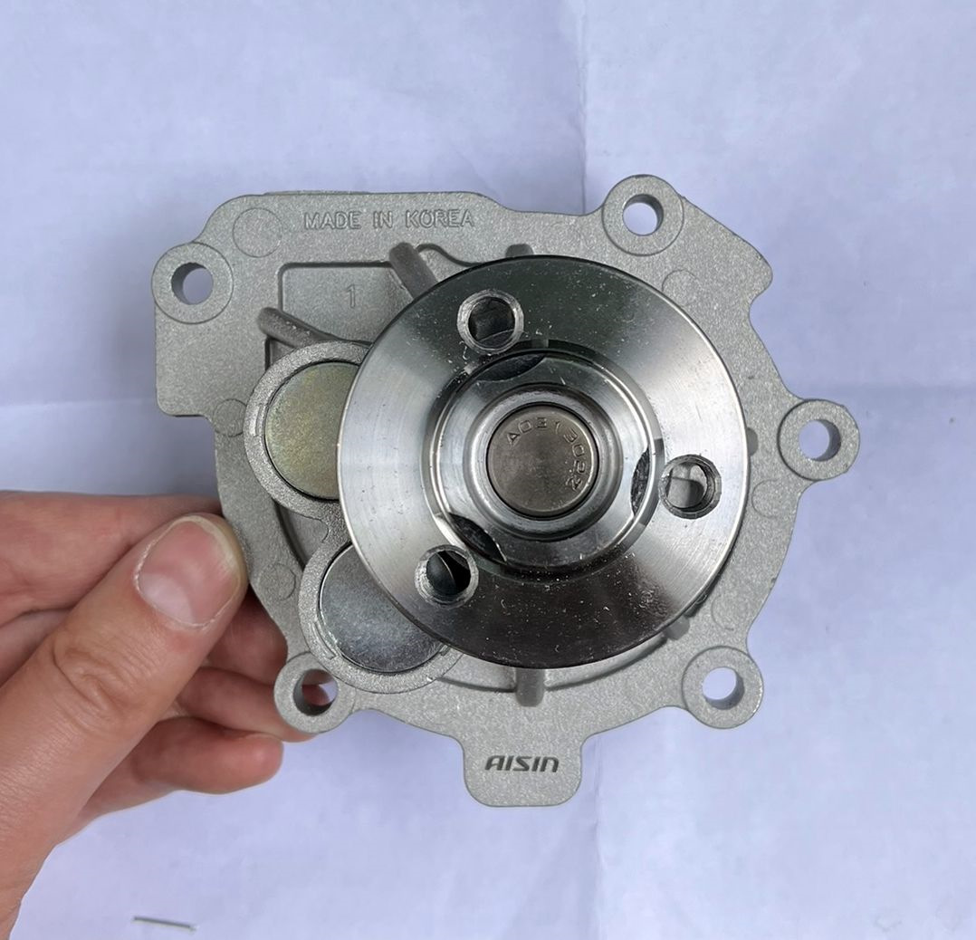

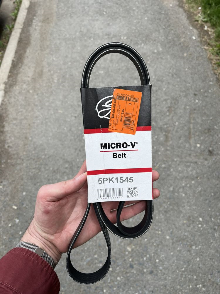

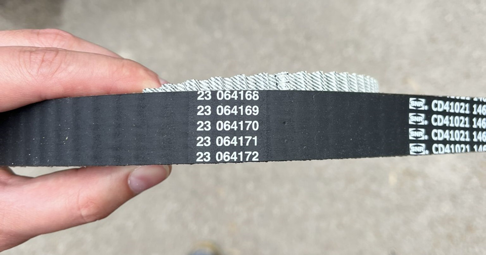

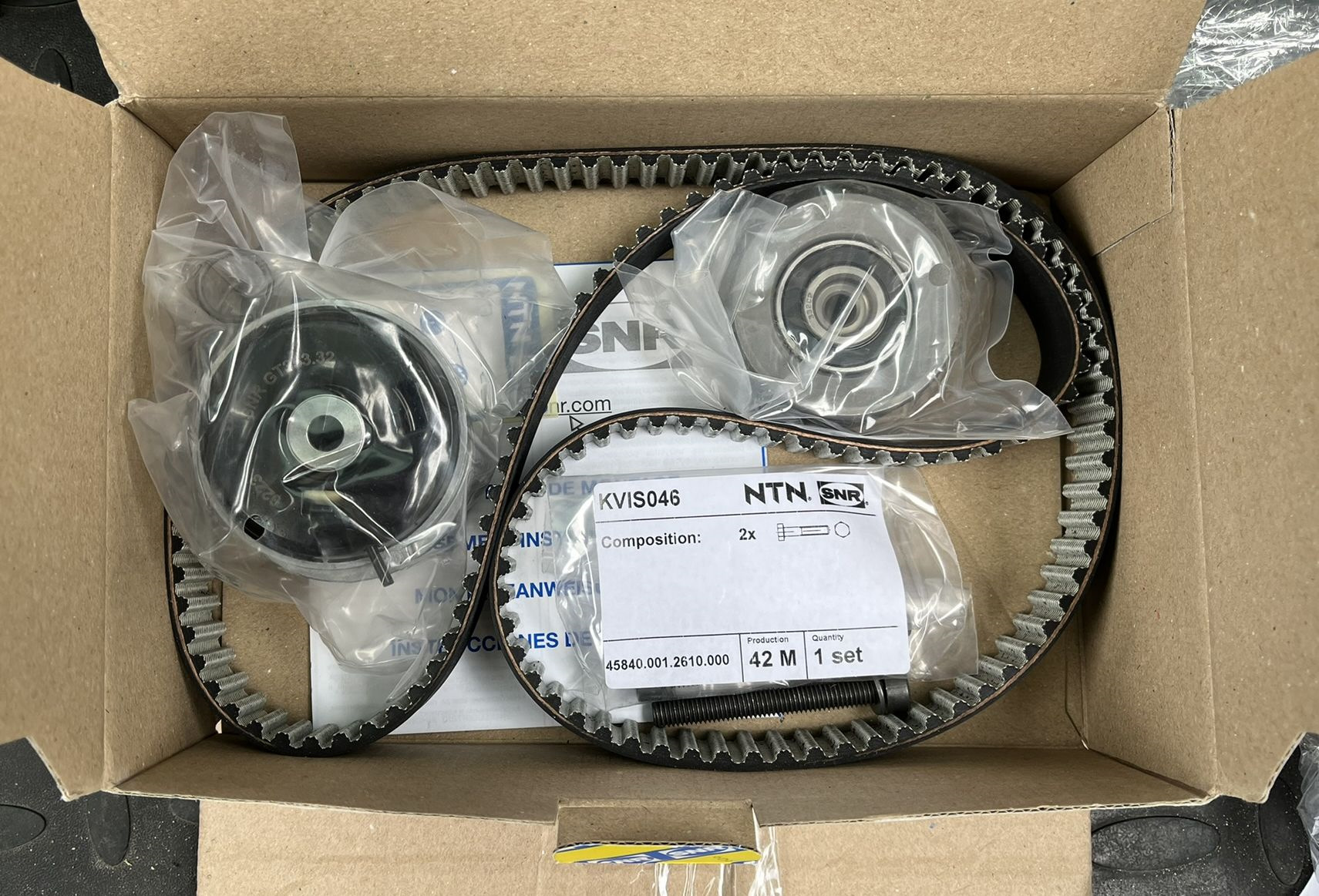

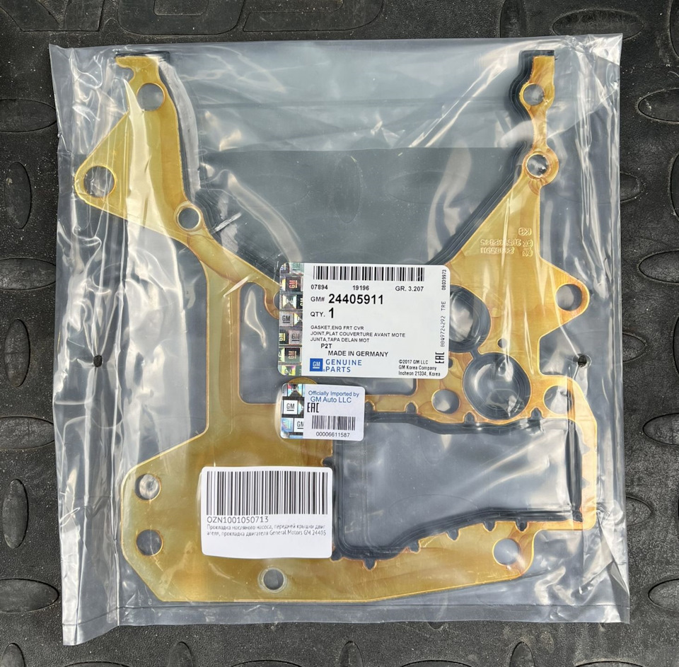

Сопливило из под передней прокладки крышки.

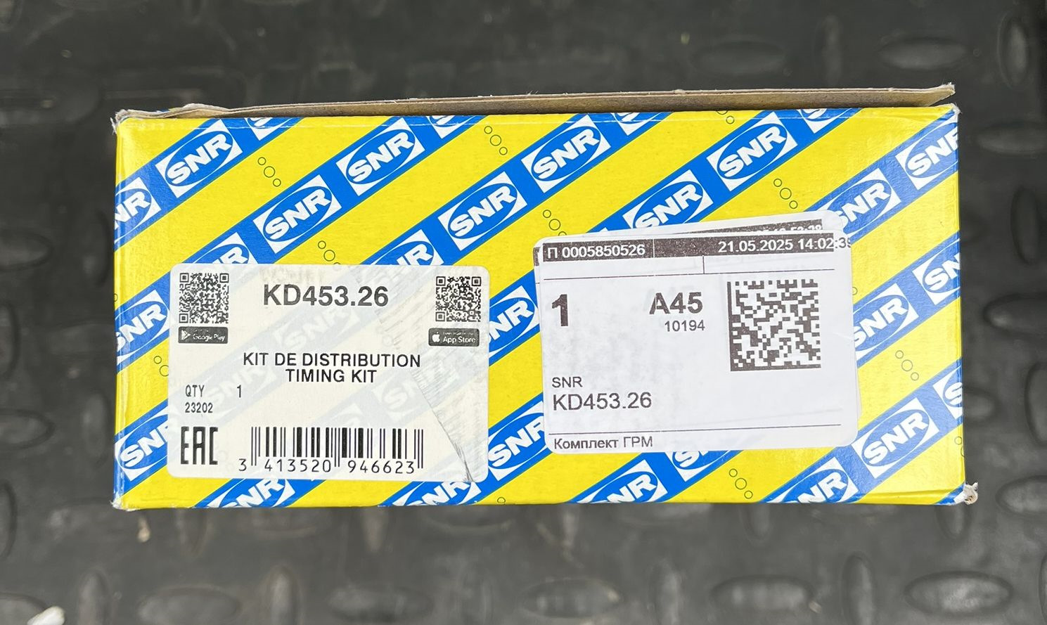

Так как комплект ГРМ менялся давно решено было делать всё сразу.
В том числе и помпу с роликом и ремнём.
________________________
Были приобретены запчасти:

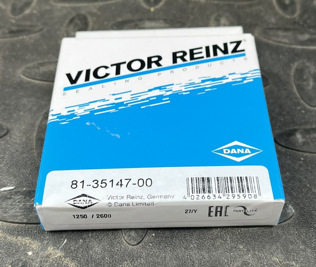

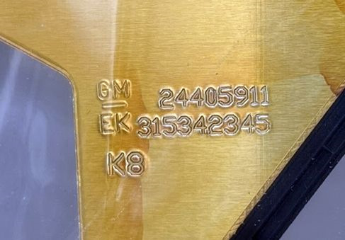

Прокладка передней крышки (по каталогу идёт GM 5638611), взял заменитель GM 24405911 за 1111 руб

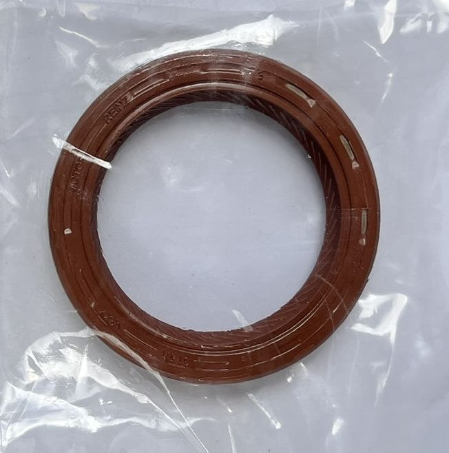

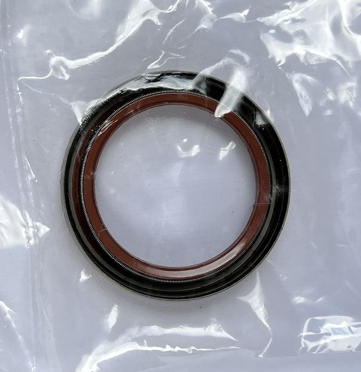

Сальник коленвала (по каталогу идёт GM 646299), взял VICTOR REINZ 813514700

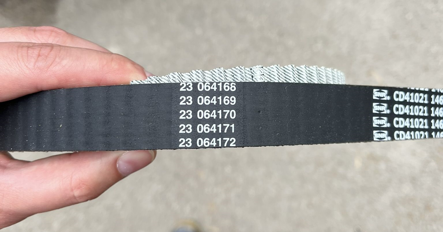

Комплект ГРМ SNR KD453.26 за 7047 руб

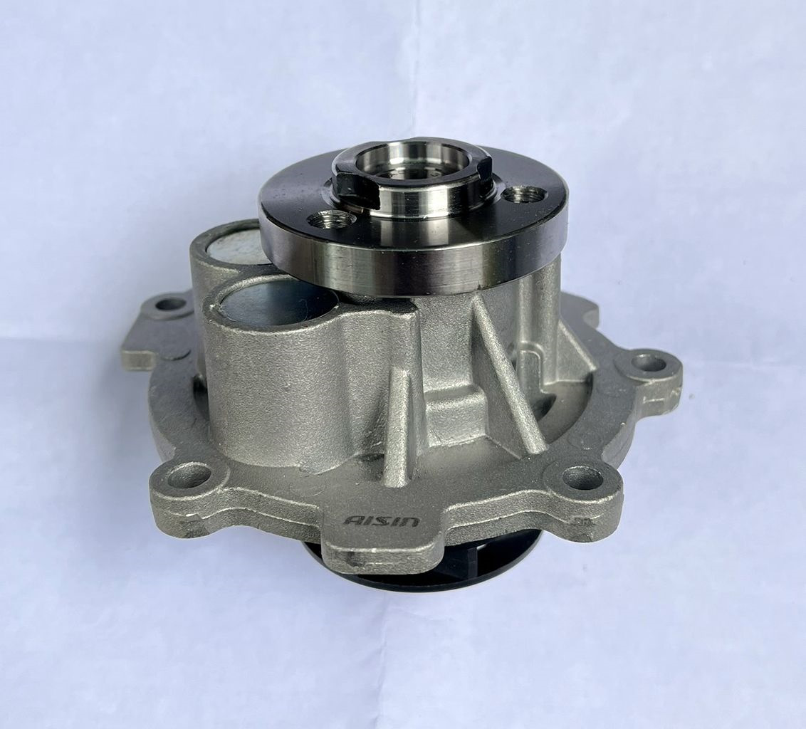

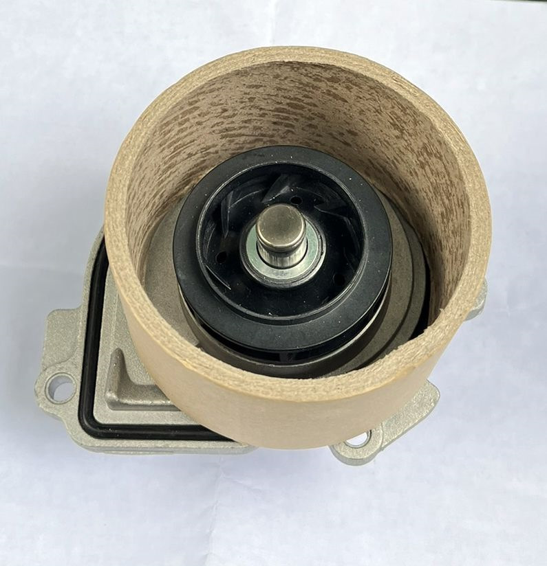

Помпа AISIN WPO-902 за 4403 руб
Прокладка помпы ROSTECO 22085 за 280 руб

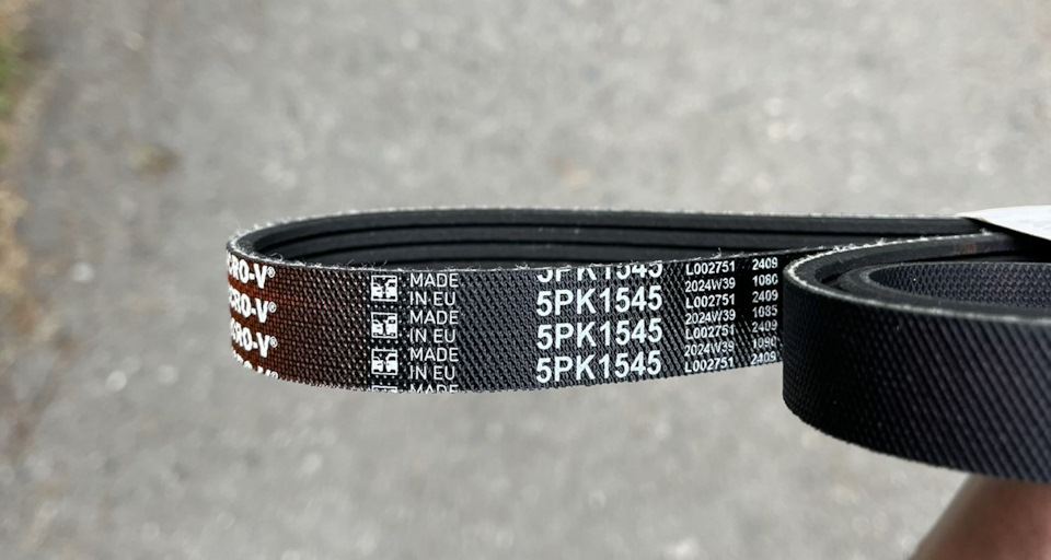

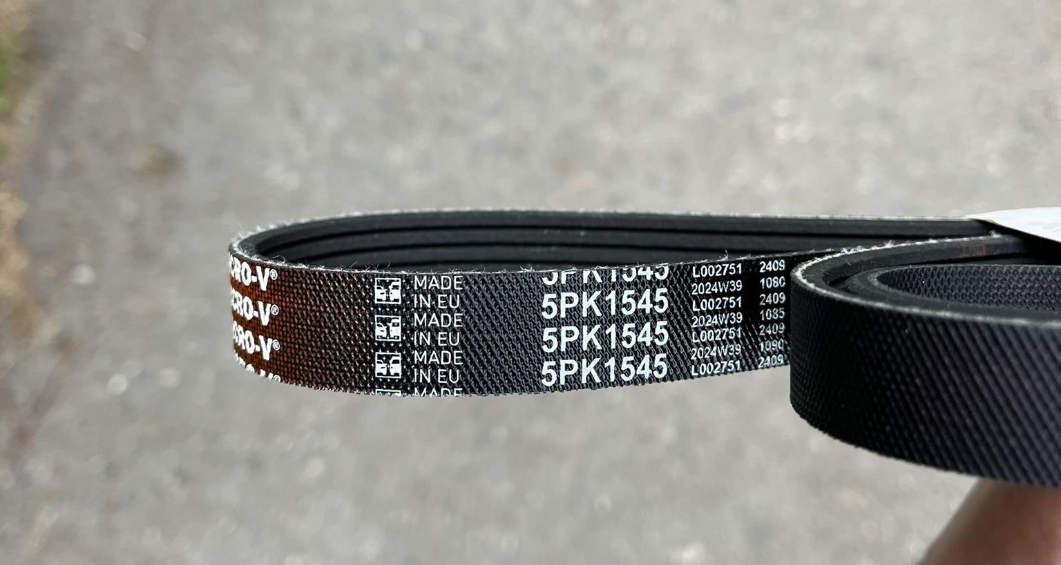

Ремень приводной (по каталогу идёт GM 6340606), взял GATES 5PK1545 за 1085 руб

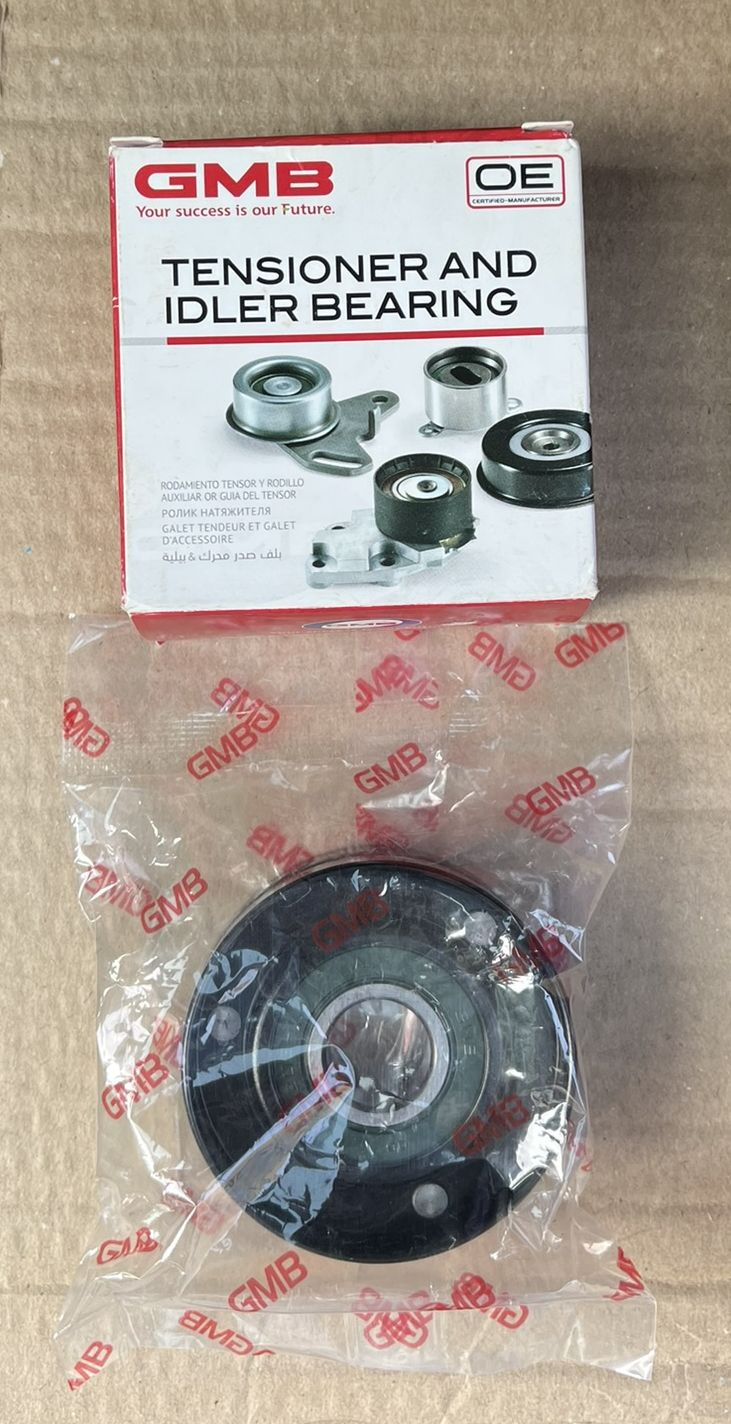

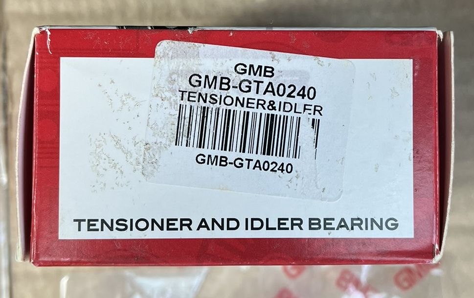

Ролик натяжителя приводного ремня взял GMB GTA0240 за 538 руб
Масло моторное ZIC X9 LS 5W30 4л за 2053 руб

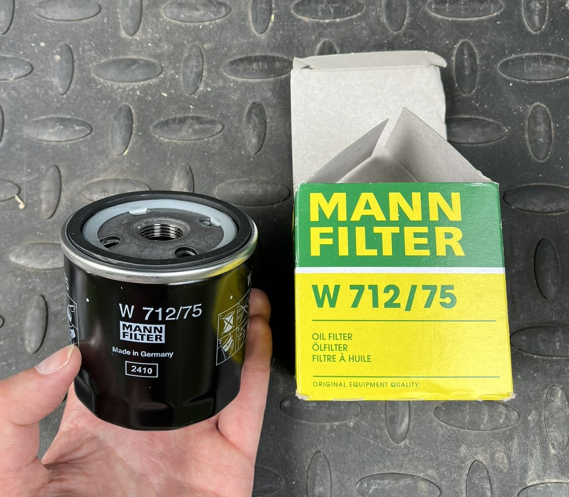

Масляный фильтр MANN W712/75 за 461 руб
Антифриз Sintec Multifreeze 5кг на долив за 900 р

Были потёки в районе переднего сальника коленвала?
Добрый день.В антифриз масло попало или наоборот?
Добрый. Эмульсии не обнаружил. Ни в масле ни в антифризе
