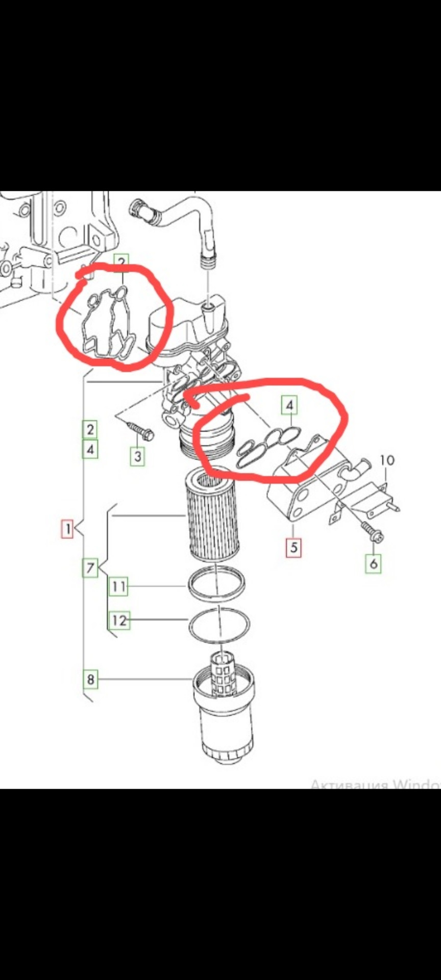

В общем после последней битвы с антифризом, поддон все таки оставался влажным, как я писал в предыдущем посте о ТО. Подтекал термостат, и масло с корпуса масляного фильтра.
Для исправления ситуации был заказан термостат фирмы Mahle ( приехал со стертым значком wv)
Прокладка на впуск и прокладки корпуса масляного фильтра с обеих сторон.
По итогу все течи были устранены, машина стала быстрее прогреваться, поддон сухой, двигатель сухой.
