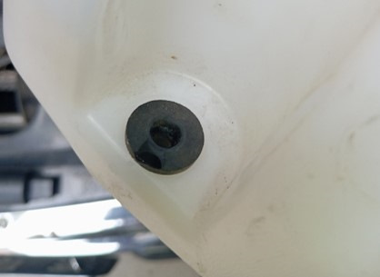

В итоге что я приобрел:

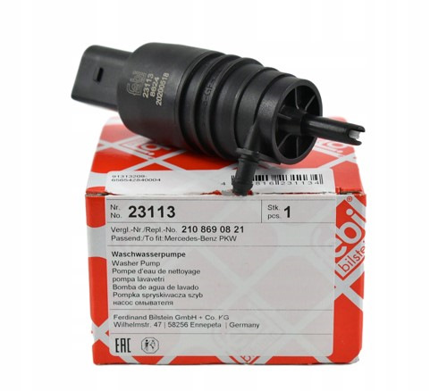

1. Омыватель лобового стекла Febi (арт. 23113)

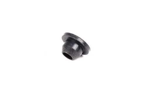

2. Уплотнитель под омыватель VAG (арт. 443955465)

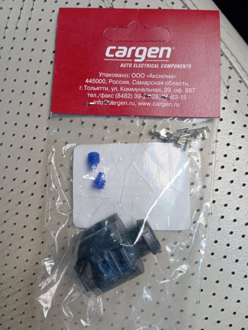

3. Разъема омывателя фар 2-контакнтый Cargen (арт. AX6752S)
Стоит отметить, что несколько лет назад установил бачок омывателя ВАЗ под 1 насос, и им до сих пор пользуюсь.
В установке не было ничего сложного, все операции достаточно простые. Из основного:

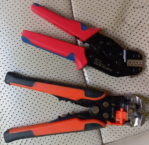

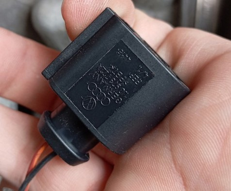

1. Перепиновка разъема. Для этого мне потребовалось стандартные инструменты для работы с проводами и разъемами.
2. Замена уплотнительной резинки на бачке.
3. Установка на новый насос шланга до форсунок омывания ветрового стекла с последующей установкой насоса в бачок.

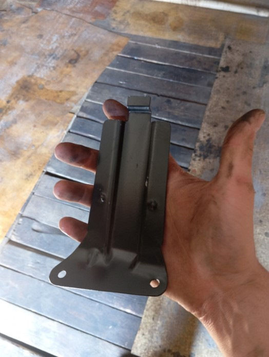

Также был приобретен новый кронштейн бачка омывателя ветрового стекла:
Результат меня порадовал. Как и описывал FlagshipKRSK никаких разгрузочных реле не нужно, давление очень хорошее, сбивается грязь на раз-два. Одна из нужных работ связанных с работоспособностью механизма очистки ветрового стекла.
