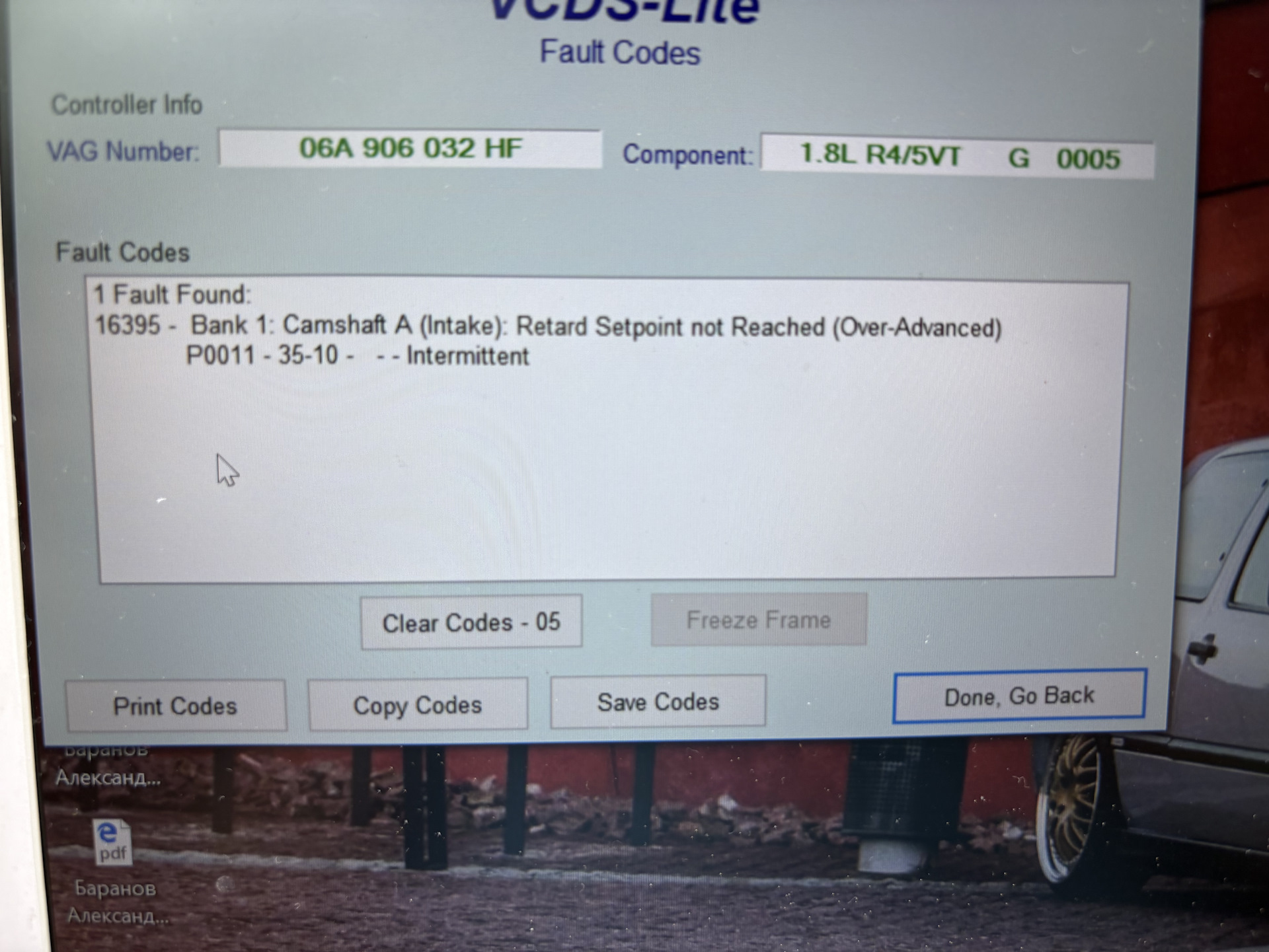

Запчасти на фото: 06A906032HF, PQ011
Тут на драйве находил инфу
Что из-за этой ошибки и натяжителя
Может уменьшатся динамика
И увеличивается расход
Так ли это?
И что лучше поставить какую фирму
Кажется лучше орига но цена конечно не самая адекватная
Но и расход 14+ тоже не устраивает

Да из-за натяжителя ухудшится динамика. Будет ощущение что при попытке динамичной езды, машину как за жопу держат. Ну и расход закономерно вырастет.

Можно поставить механический натяжитель, он дешевле и надежнее, но если не ошибаюсь под него надо прошивку править, можешь Шеве написать (Shevatuned), он подскажет
а можно поменять колечки внутри и ездить
Я тоже рассматривал этот вариант
С учетом что износ там должен быть не большой, из-за относительно не большого пробега
Скорее всего просто из-за времени наверное задубели
Вот только не знаю где взять эти колечки и плюс башмаки надо
Если уже лесть туда
Есть человек который продает проверенные комплекты данных колец и башмаков, slava26russs
Kirich1w
Всем доброго. И кастрировать машину. По факту вы получите просто натяжитель не сдвигающий фазы. Я в таких случаях рекомендую развести платформы отверткой и прихватить на сварку в натянутое состояние свой с электромагнитом. И ничего не нужно менять получается 🤷♂️
