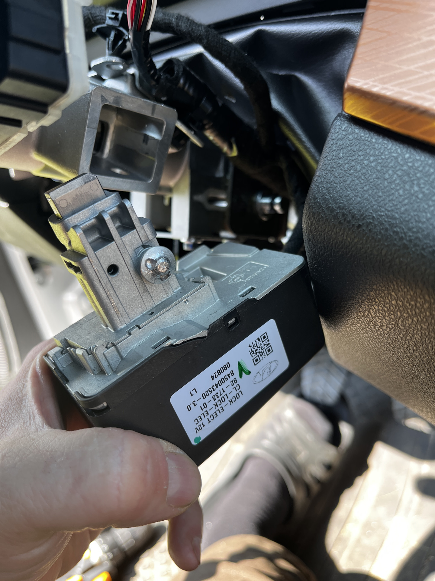

Вынимать блокиратор руля, подпиливать или как то фиксировать, и ездить спокойно. До него добраться пару минут скинув пластик рулевой колонки.
Проблема- болт не открутить
Болт не сильно закручен, бокорезами можно попробовать или зубилом
Пришлось немного повозиться
Smigorek
Это и есть блокиратор руля? И что надо с ним сделать?
Снял его
