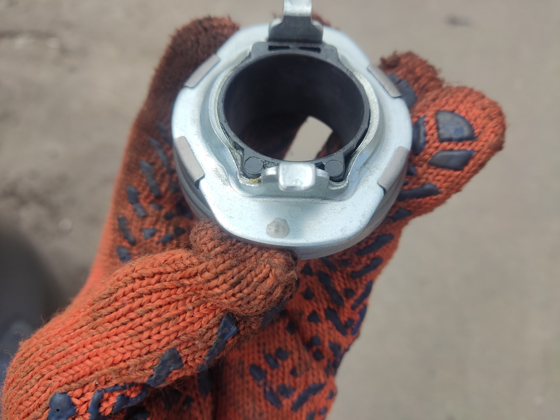

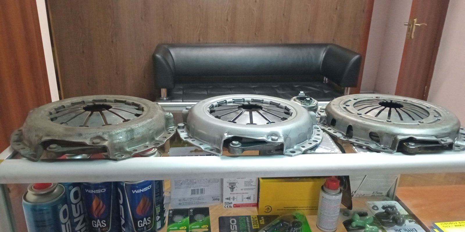

Что млять можно было установить не так? На воздух в системе не похоже, ибо когда он есть педаль провалить в пол можно, она воздушная, а тут за несколько см до пола вроде в стену давишь, упирается и не доходит в пол. Родная корзина всё таки выше, нежели подобранный и установленный LUK, вот и надо рычаг в виде более длинного штока РЦС на несколько мм. Читал что многие наваривали или ставлили удлиненные 80 мм.Так что теории что согнулась вилка или ниже выжимной подшипник от LUK маловероятна. </b>

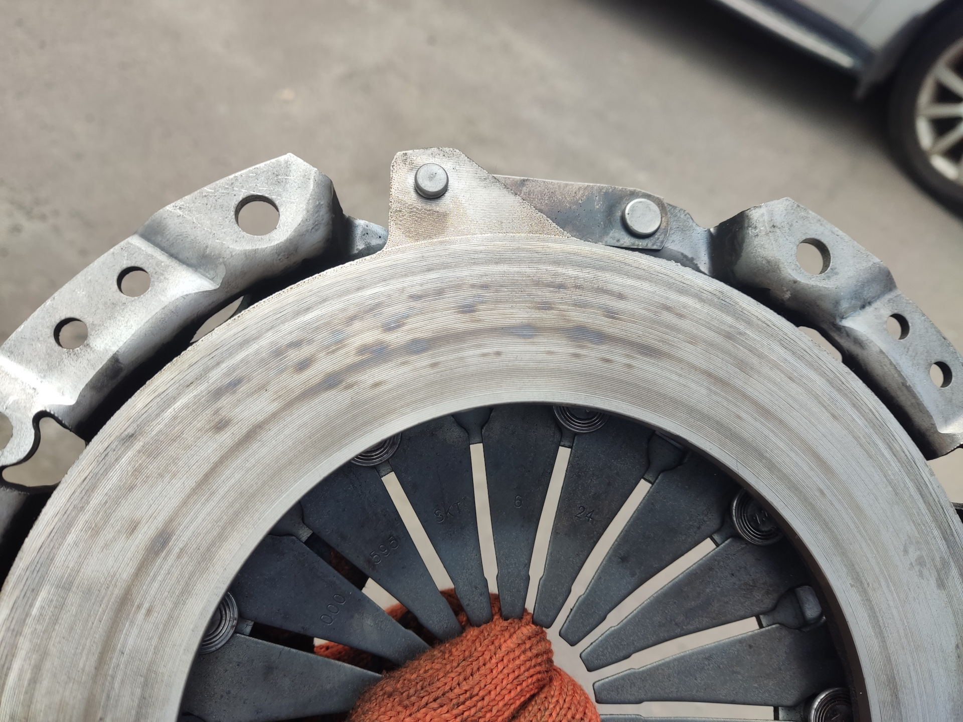

Диск у LUK толще на 1 мм = 8 мм, нежели у Sachs который прошел всего 1000 км — 7 мм. Родной после 116 тыс = 7 мм толщиной. Но корзина Sachs была ниже из примечательного и нажимные пластины другой формы ну и 18 лепестков против 12 у родной и LUK.

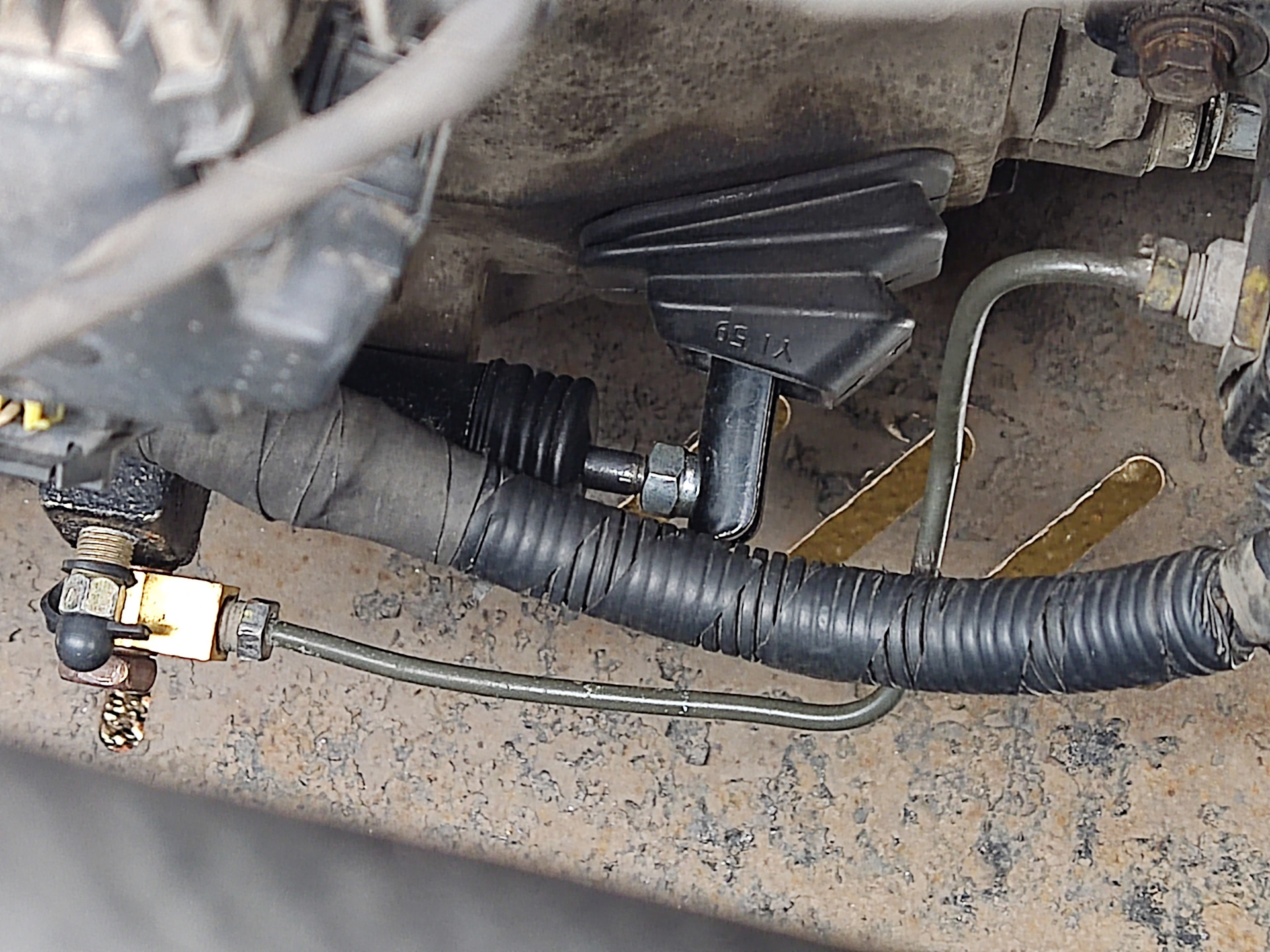

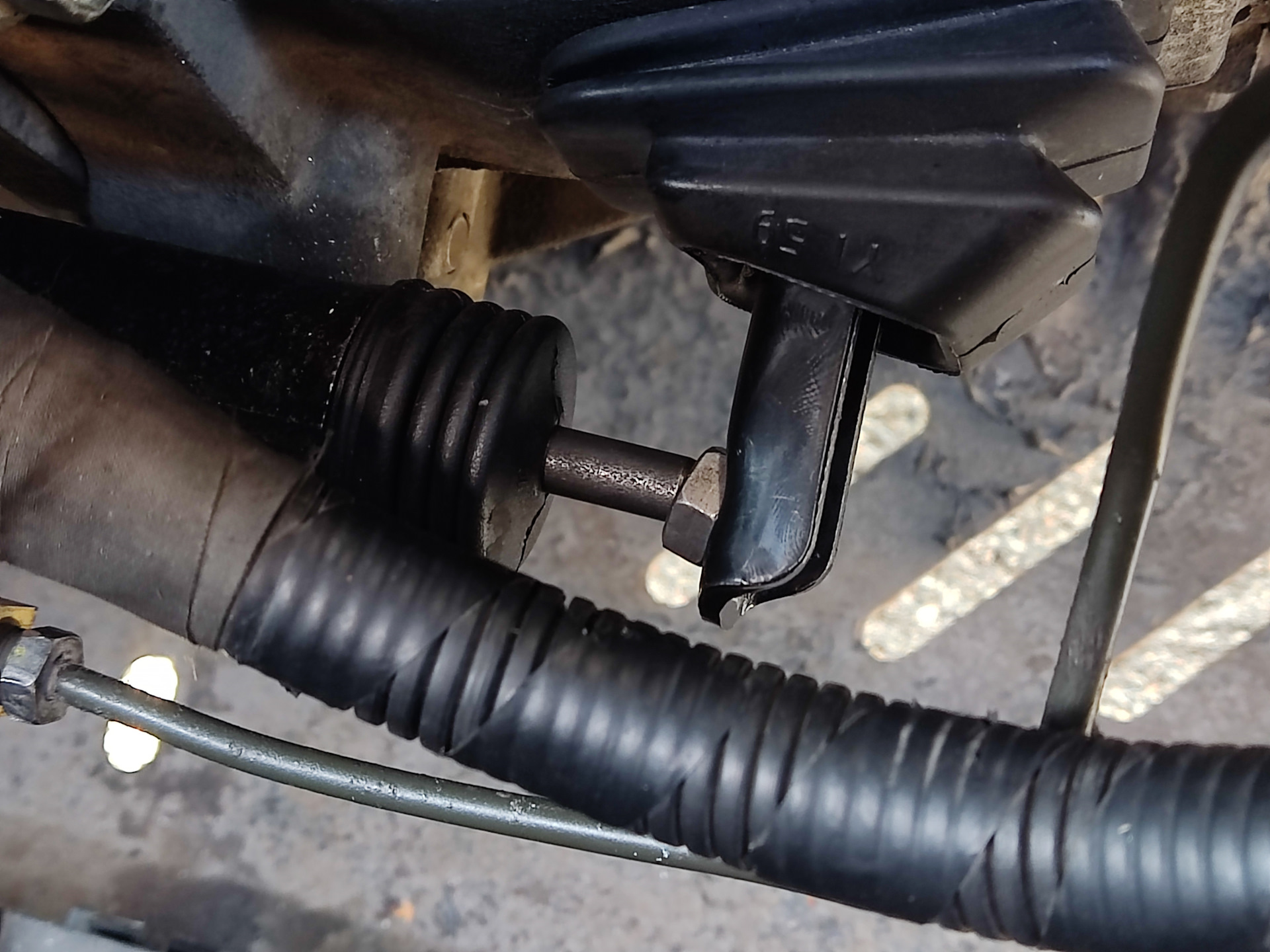

Подложил гайку 5 мм толщиной и о чудо — педаль продавливается вниз до резинового упора как положено в полный ход, площадка на педали касается концевика и дает двигателю заводится, сцепление берет как надо по середине!
Сделал тест заезд — при очередном выжиме сцепы гайка вылетела (услашал как клацнуло под капотом и педаль в момент сразу обмякля), сяк так дотянул до стоянки и надо было снова танцевать на педали, чтобы переключать передачи. По итогу вытянул шток, нарезал резьбу и накрутил колпачковую гайку М8 (некоторые обваривают и обтачивают, некоторые берут более длинный шток, обрезают и обтачивают так, кто то вообще точит новый шток, я пошёл более простым способом. А ещё прощё взять колпачковую гайку М8 и сверлом на 8 внутри пройтись и просто одеть на край штока, который упирается в вилку сцепления):

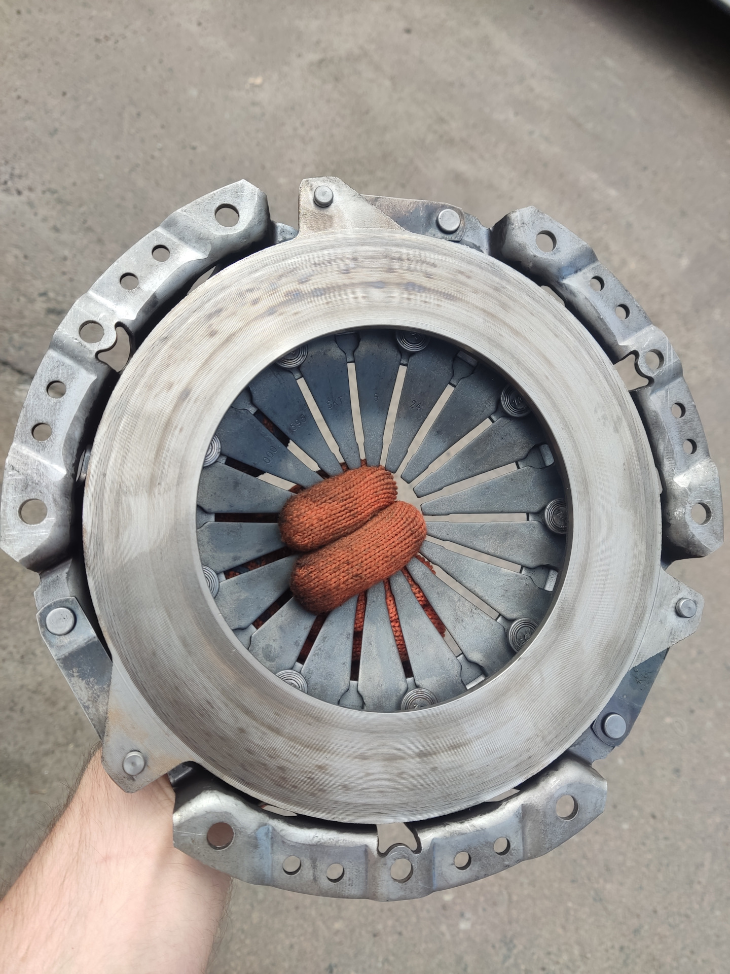

Бонусом фото состояния Sachs сцепления после 900 км, который менял в предыдущем посте:

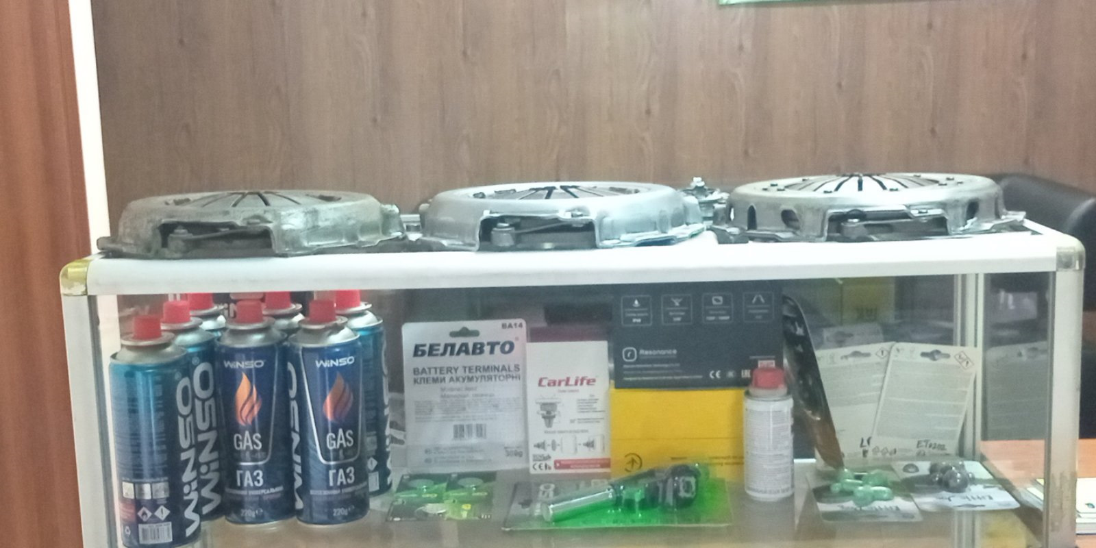

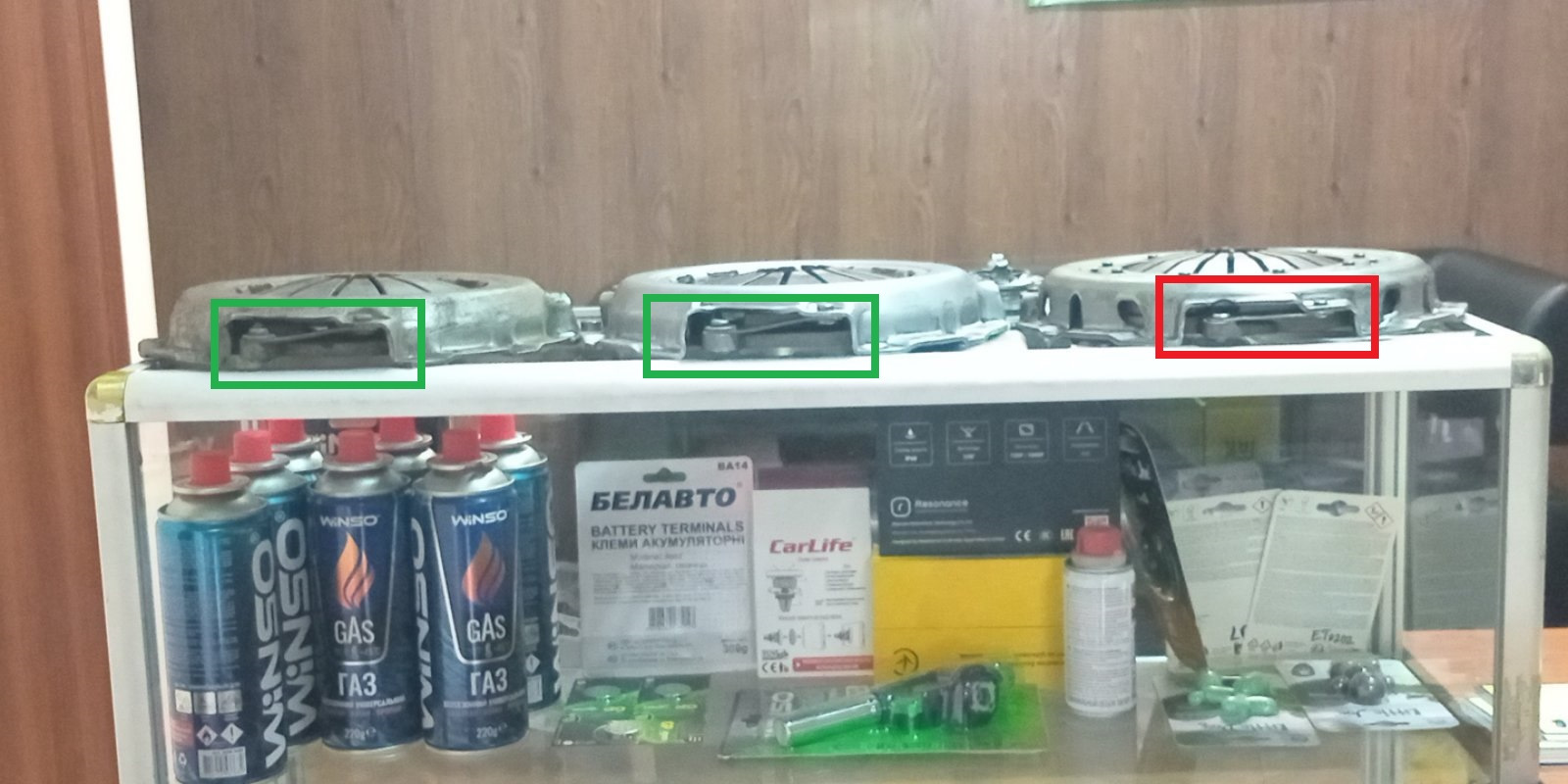

Так на фото же видно, что у люк другая форма лепестков на корзине и они ниже, вот и недовыжим получается. Тут где-то видел один регулируемый шток сделал на рабочем цилиндре, как на классике, только так возможно как-то отрегулировать и то не факт… А что ориги нет возможности поставить корзину?
Если не понимаешь устройство сцепления- не пиши ерунду))
Пересмотрел фото — действительно так кажется что лепестки на LUK ниже родного. По логике если лепестки ниже то штоку рабочего надо больше надавить или подшипник должен быть толще, чем в стоке. Разверните мысль)
Насколько ниже?
На прожимание лепестков больше влияет толщина ведомого диска, и если он толще положенного, то возможно рабочий цилиндр выходит на весь свой ход…такая проблема лечится удлинением штока, но это на крайний случай…
Я не знаю, видел ровно те же фотки что сбросил сюда. Мне СТО с пеной у рта говорило, что Sachs в топку, потому что там пружины нажимные по факту не работают на диске, мол толком хода у него не было — то ли брак, то ли согнули при траспортировке, хотя как? То ли мне сильно хотели продать LUK, которые у них было на складе.
В общем я дописал в пост инфы — подложил гайку и всё полетело поехало как надо, к тому оно более плавное, чем Sachs, не так резко срабатывает, что приятно. А вибрации остались, хотя может плацебо, а может и меньше, но полностью не ушли.
Остается непонятно почему для LUK надо удлинять шток раб. цилиндра — гайкой и прочей ерундой. Но судя по фото корзина с лепестками ниже, чем Sachs и родной, подшипник видимо сделан по ориг, не более толстый, вот и недовыжим. Это я так себе придумал.

Возможно что с этой корзиной нужен другой выжимной…но это только предположение

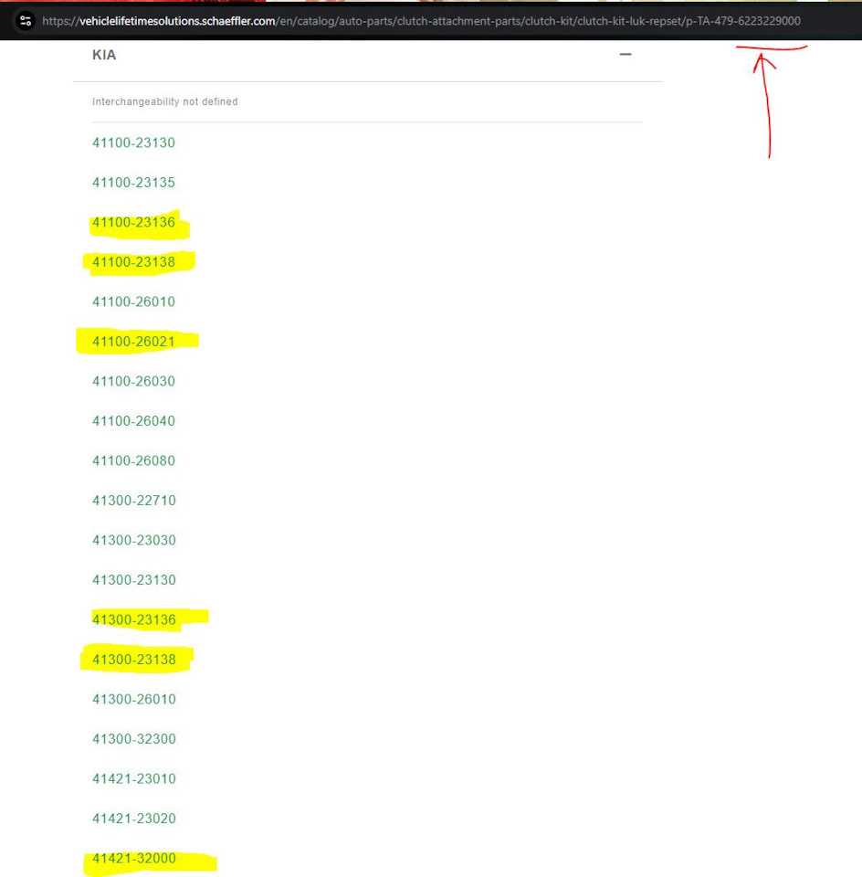

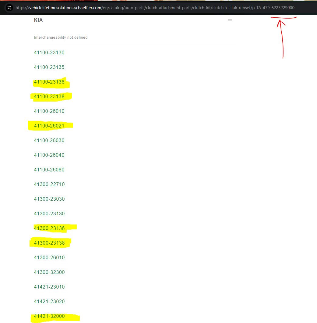

Читал спеки по LUK, вот что нагуглил.
Они дают номер комплекта 622322900 (он считается устаревшим) с корзиной 122040610, диском 321012710 и подшипником 500122010. Взамен устаревшему новый номер 622352100 — корзина 122054010, диск 321019010 и подшипник 500122010. Как видно поменялась корзина и диск, подшипник тот же. При этом этот парт номера подшипника во многих комплектах Hyundai Kia.
Вообще вопрос как производители типа Sachs, LUK, Valeo и тд ли допускают ошибки, то ли коряво подают инфу по взаимозаменяемости деталей. Видно по их инфе что по Rio/Solaris перекрывает все комплекты как для реста, так и дореста, но вот поставил и прикол)

Дописал внизу поста решение. В двух словах подложил гайку (или шток длиннее надо на 5-7 мм примерно) и никаких проблем. Вопрос только почему так. Видимо лепестки корзины ниже или подшипник по высоте меньше. Вот и давить надо больше как бы…
