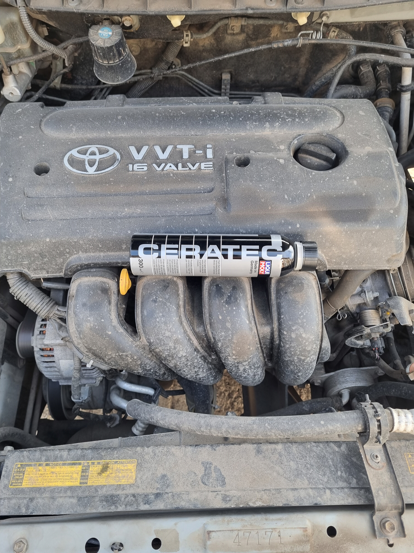

В конце марта залил присадку ceratec, залил ради эксперимента, надежд на неё не каких не было . И вот прошло почти 3 месяца и 2,5 к пробега . Что могу сказать пропали шумы призапуске на холодную обычно после 4к пробега после замены масла масло было меньше середины щупа ( расход масла 1 литр на 6 000км) сейчас чуть выше середины не куда не делось. Поршень как стучал так и стучит) соответственно и вибрация мотора не куда не делась ) вывод возможно поможет не сильно изношеному двигателю .
P.s залил чистотоади эксперимента так как досталась в 4 раза дешевле магазина.

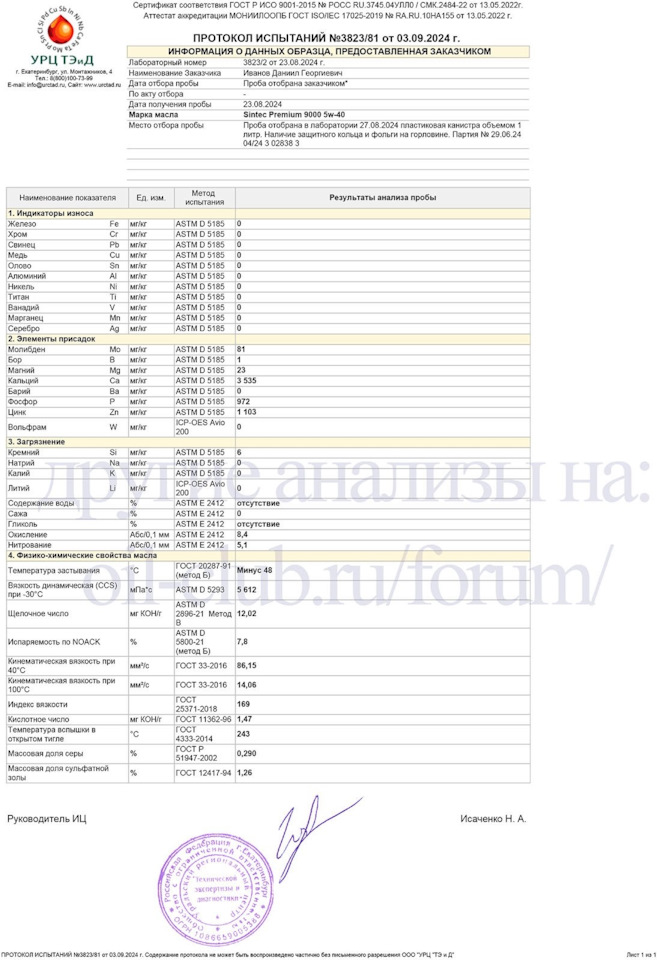

Eneos ширпотреб хуже Sintec Premium 9000 на infenium.

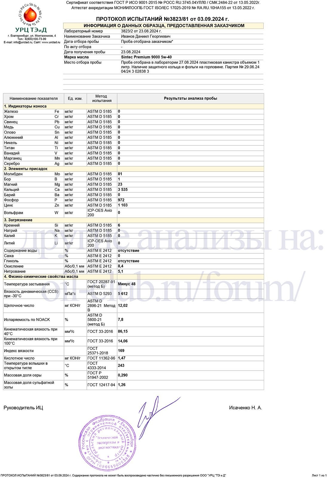

К Sintec Premium 9000 никаких по анализу.
Тоже присоединяюсь, синтек за свои деньги отрабатывает на 150%, не каждый импортный бренд может такие показатели дать, особенно щелочное, таких моющих даже у дорогих редкость.

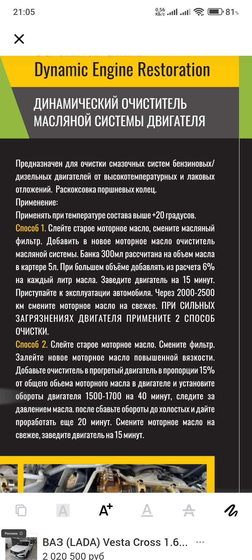

Эта присадка не помогает от масложора совсем никому и никогда. СG100-431 в помощь.
